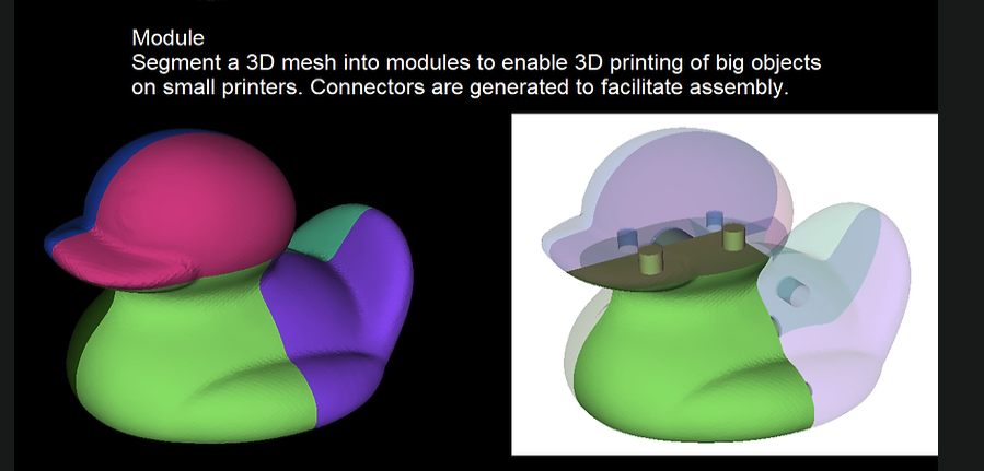

Maelig Pesco Posté(e) Octobre 31, 2024 Posté(e) Octobre 31, 2024 Bonjour à tous, Je cherche une outil qui permettrait de découper un modèle en plusieurs modèles du même type selon une taille max. Pour expliquer, ça s'apparente plus ou moins à un découpage en grille. Typiquement, si j'ai un modèle de 4m3, j'aimerai pouvoir juste entrer le modèle et le volume d'impression max (ex: 20mm*20*20) et l'outil/logiciel couperait automatiquement le modèle en plusieurs petits modèles dont le volume max serait celui entré. Mention honorable si l'outil permet en plus d'optimiser ce découpage afin d'avoir le moins de modèles (et donc de plateaux) possible. Encore mieux si celui-ci permet d'ajouter des connecteurs style "dowel" de manière automatique à tous les modèles et générer un modèle à part avec tous les dowels. Si quelqu'un à quelquechose qui permet de faire plus ou moins ça, je suis preneur!

pjtlivjy Posté(e) Novembre 1, 2024 Posté(e) Novembre 1, 2024 bonjour @Maelig Pesco Luban permet de faire cela 2 1
Maelig Pesco Posté(e) Novembre 1, 2024 Auteur Posté(e) Novembre 1, 2024 il y a 14 minutes, pjtlivjy a dit : bonjour @Maelig Pesco Luban permet de faire cela Merci pjtlivjy! J'ai trouvé ceci que je pense être Luban, en revanche je n'ai rien trouvé sur l'option que je cherche, peut être n'est elle pas présente sur la page d'accueil? Ou c'est un mix de plusieurs outils de mesh dedans?
pjtlivjy Posté(e) Novembre 1, 2024 Posté(e) Novembre 1, 2024 (modifié) son site n'est pas très explicite car il y a beaucoup beaucoup de possibilités le créateur Lujie Chen est joignable sur son groupe Facebook Luban 3D, il ne faut pas hésiter à le questionner il répondra Modifié (le) Novembre 1, 2024 par pjtlivjy 1
Maelig Pesco Posté(e) Novembre 1, 2024 Auteur Posté(e) Novembre 1, 2024 Okay très bien je vais creuser, je sent que c'est un sacré rabbithole comme outil effectivement! Merci en tout cas! 1
hyoti Posté(e) Novembre 1, 2024 Posté(e) Novembre 1, 2024 (modifié) Il y a 6 heures, Maelig Pesco a dit : en revanche je n'ai rien trouvé sur l'option que je cherche, l'option module de luban pourrait te convenir ? !!! Il y a une licence d'essai de 30 jours ! Modifié (le) Novembre 1, 2024 par hyoti ajout 1
Maelig Pesco Posté(e) Novembre 2, 2024 Auteur Posté(e) Novembre 2, 2024 Effectivement cette option m'a l'air parfaite, je vais essayer ça sous peu! Je ne sais pas comment clore le sujet je vous laisse faire si possible, merci à tous!
