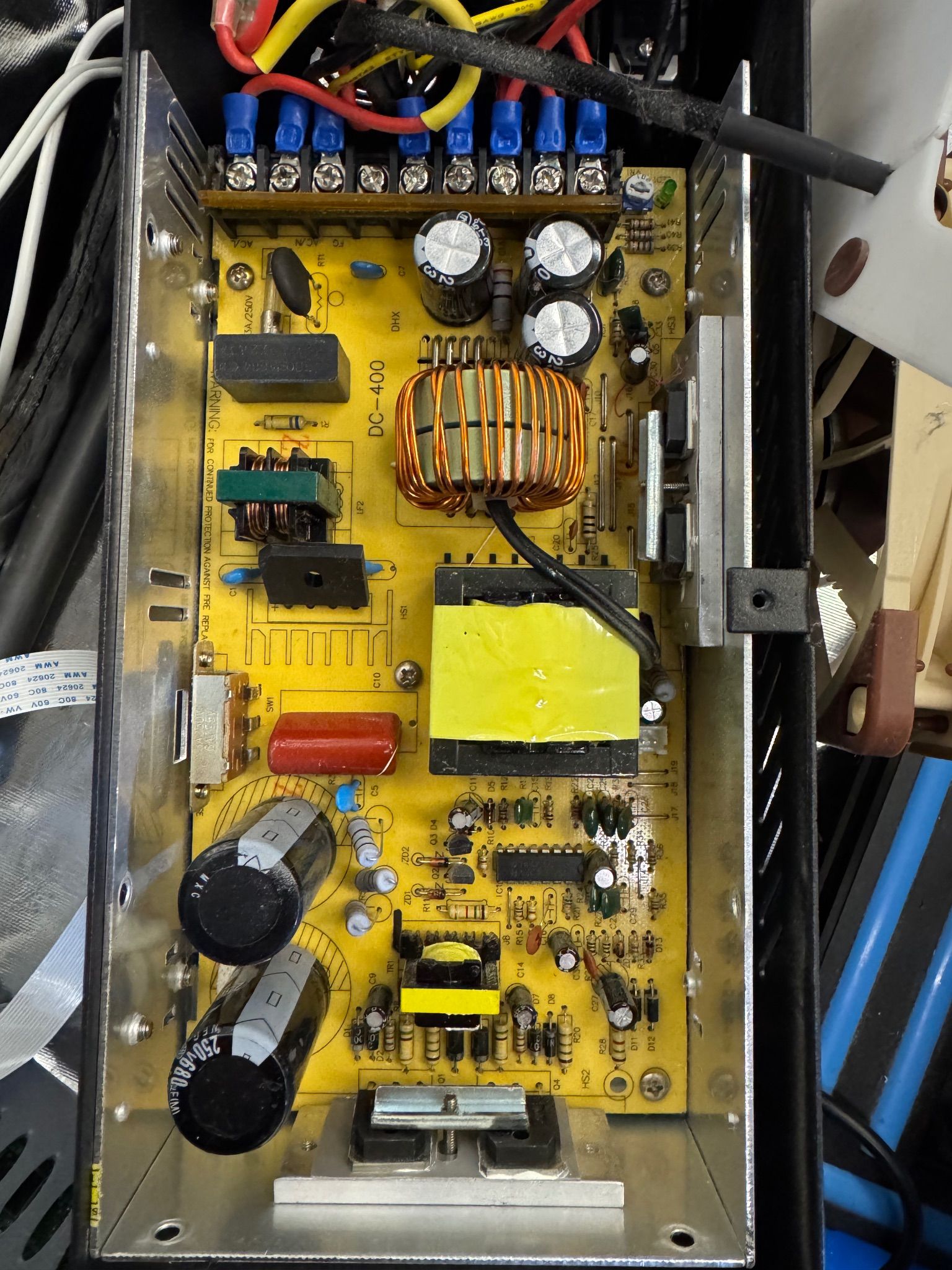

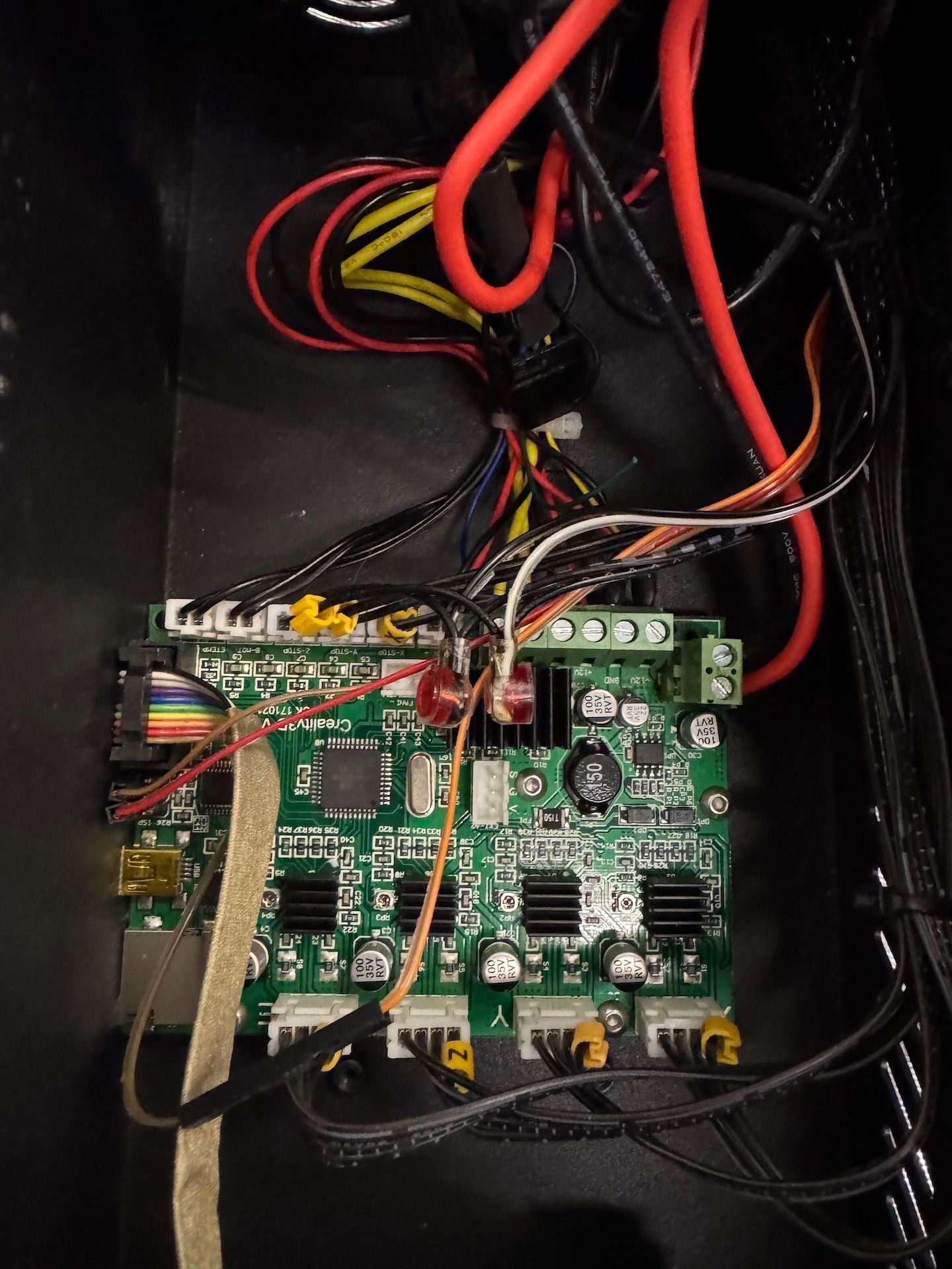

Je ne sais pas trop ou chercher. J'ai ouvert la CR10 pour vérifier le câblage... je n'ai rien vu de spécial.
IMG_0292.thumb.jpeg.bcfec0ab466cde0e230f50c689f5060f.jpegIMG_0291.thumb.jpeg.c3c7c7894d90af44c8c53440c96f2833.jpegIMG_0290.thumb.jpeg.741bb5d82fd0d7d29dbf214716fa6999.jpeg
Modifié (le) par xavax
Cette machine a été bricolée. il faudrait vérifier tout le câblage.

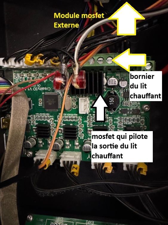

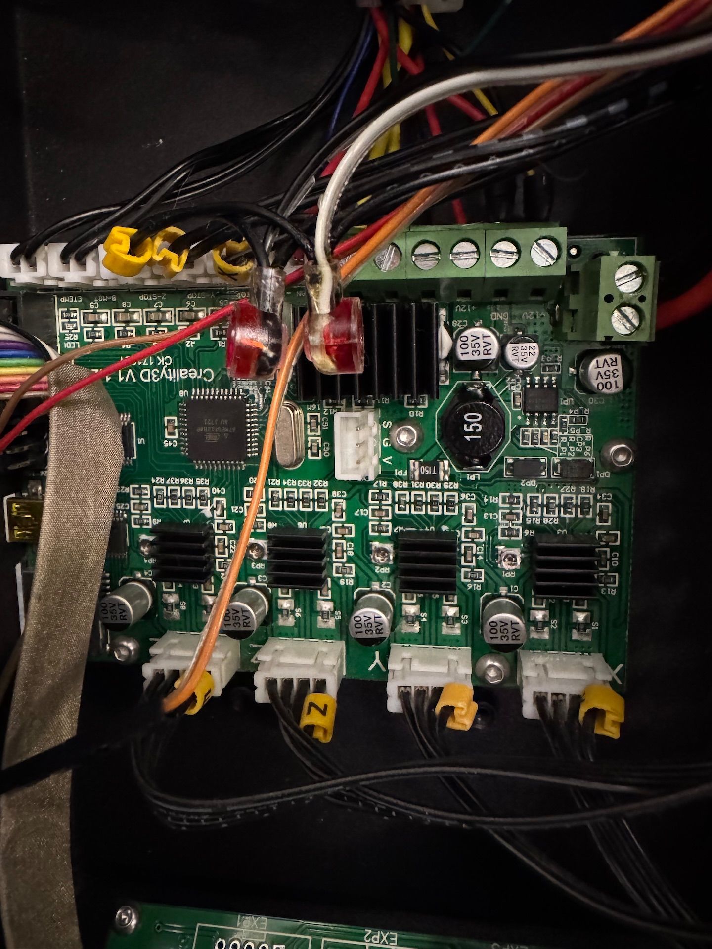

Salut,
Si le problème persiste après vérification du câblage, habituellement, c'est un problème de mosfet, dans ton cas, le module externe. Sinon, c'est celui de la carte-mère.
Ok mais je dois vérifier lequel ? J’ai tout resserré je ne sais pas quoi faire d’autre
concernant le relais il se trouve où sur les photos ?
on ne le voit pas sur tes photos. Habituellement, il se cache près de la sortie 😅:

il y a 12 minutes, xavax a dit :
tu vérifies les 2 fils qui sortent du bornier du lit chauffant, sur la carte-mère puis sur l'entrée et la sortie du module mosfet
