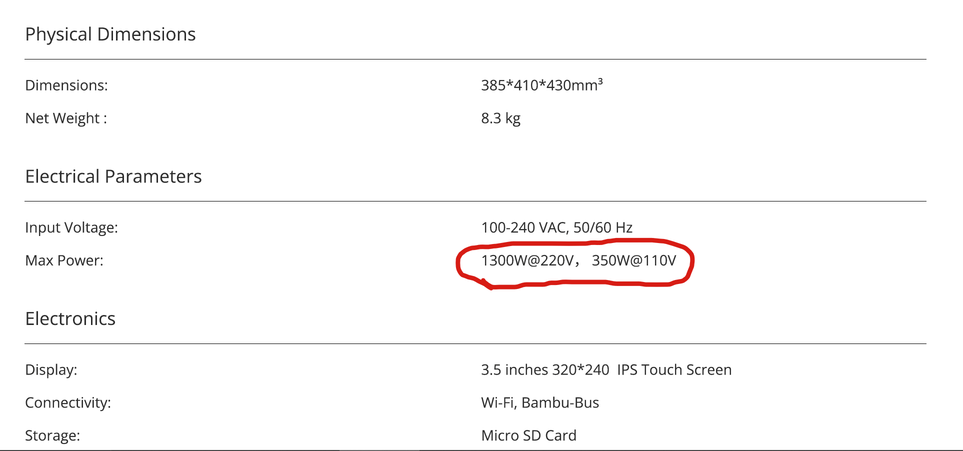

Salut @astrolab2024 je crois qu'il y a un coquille sur la puissance d'alim de la A1 car 1300w c'est que que la puissance maximal que la K2 Plus combo que je test qui est de 1200w.

Tu as raison, mais le 1300 watts est à prendre avec des pincettes et 350Watts aussi.
incohérence dans la fiche technique de la A1 :
  • Haha 1
@hyoti a oui clairement je me disait aussi, une alim fait 350w qu'elle soit en 110v ou 220v c'est juste le courant qui sera différent, merci pour le retour sa me semblait étrange une alim si puissante sur cette machine.

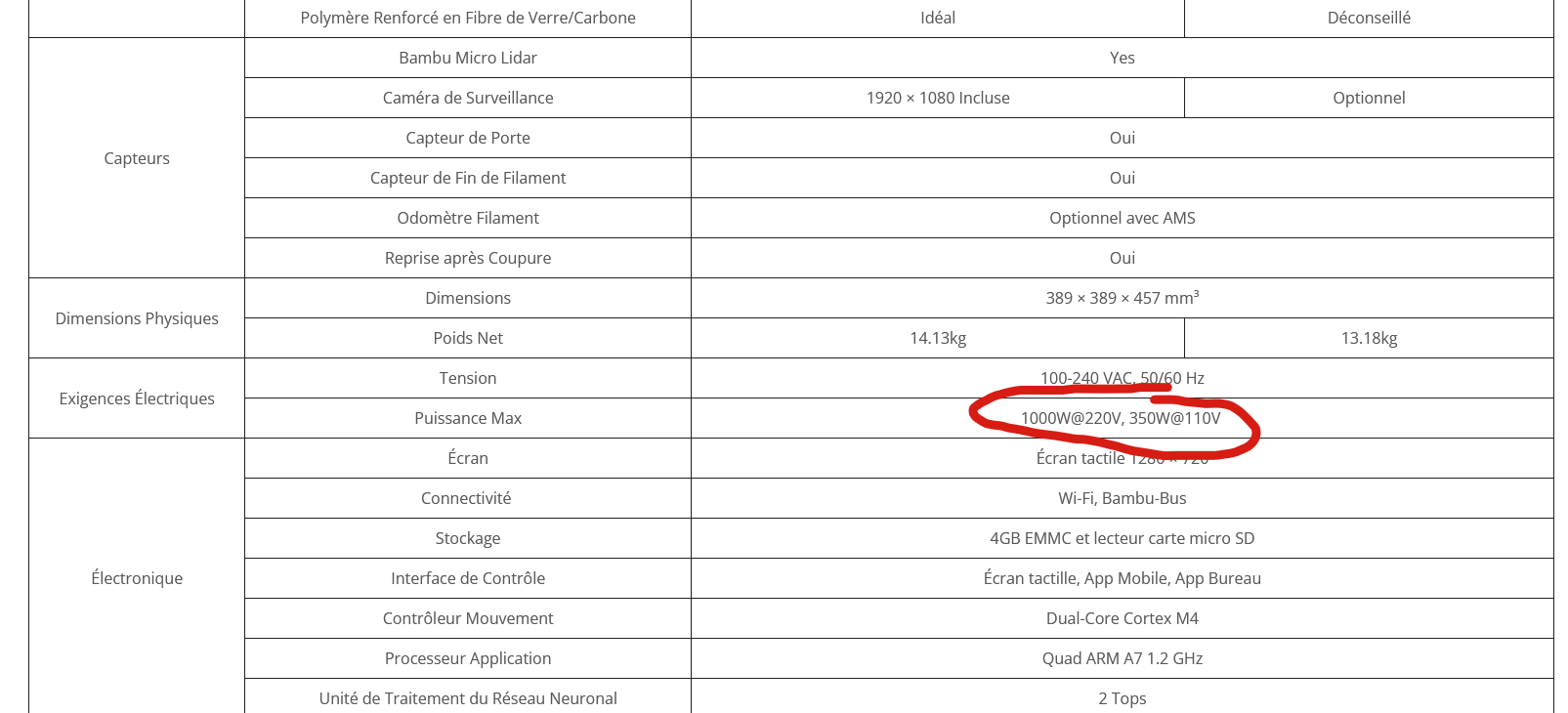

Mais Bambu a l'air spécialiste dans les chiffres erronés : la fiche technique des séries X1 :
la c'est peut-être le 1000W qui est bon ?

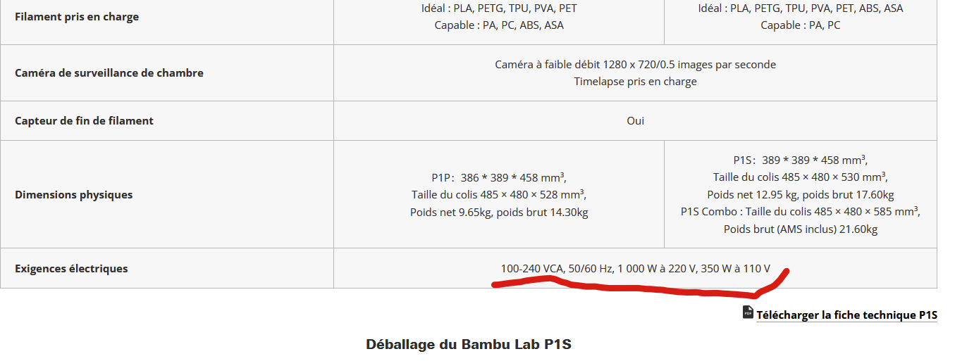

De même pour les P1
Il n'y a que pour la A1 Mini que les chiffres ont l'air bons

@hyoti tu as du rmarqué qu'ils ne sont pas les seuls, les erreurs de traduction et d'information sont légion chez les fabricants Chinois, apparement il manque de traducteurs 🤣 mais du coup on ne sait plus ce qui est vrai
les TDS des filaments et des résines c'est pareil
