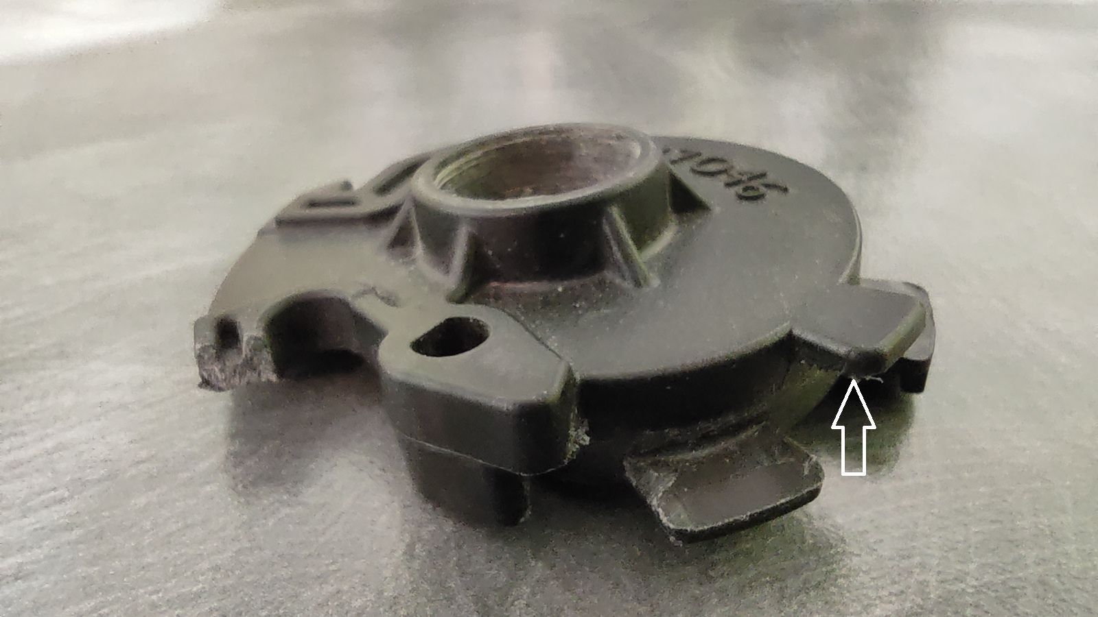

J'ai l'intention de sauter le pas et d'acheter une imprimante 3D FDM.
Ma question concerne les supports en FDM.

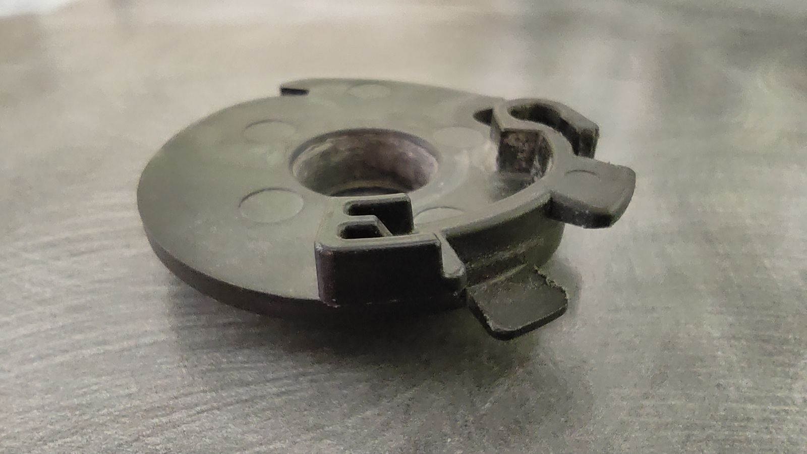

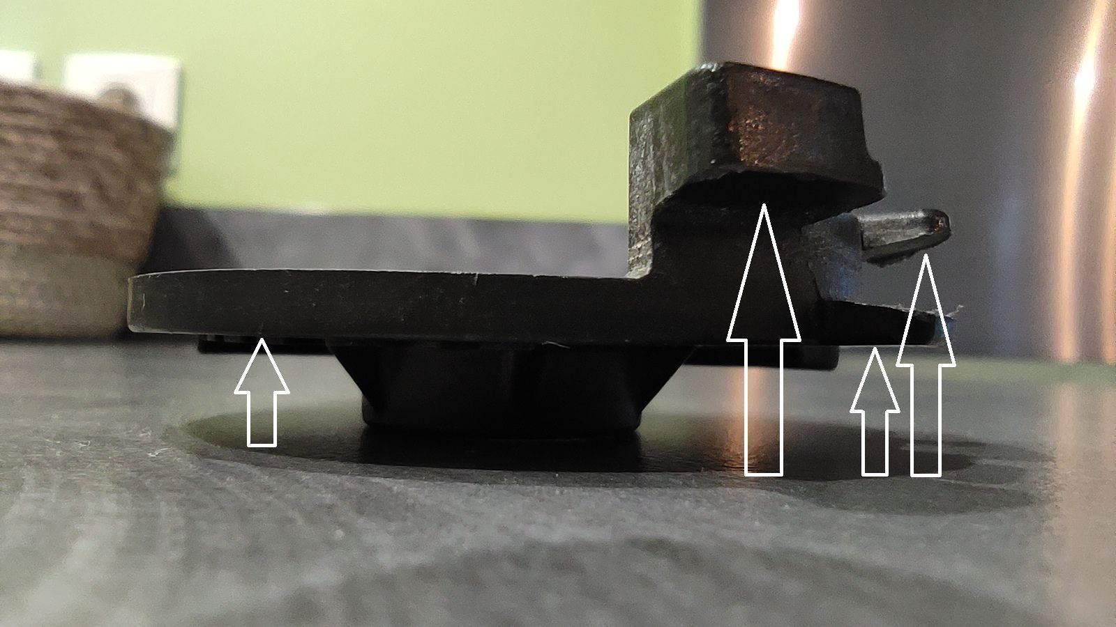

Je suis débutant et dois réaliser le type d'objet en pièce jointe. Je m'inquiète pour la réalisation de parties qui auront du vide en dessous (comme représenté sur la photo 5). Ce genre d'objet est-il possible à réaliser avec une FDM ? J'ai beau essayer de tourner l'objet dans tous les sens, je ne vois pas de meilleur positionnement possible ?

On voit apparaitre ce genre de question très souvent ici. la dernière il y a peu avec une pièce quasi identique.
Je vais faire la même réponse que mes camarades de jeu, oui on peut.
Mais le problème ne sont pas les surplombs mais la solidité de l'ensemble. et en FDM ce n'est pas gagné.
  • Solution
bonjour @Gnifrus oui c'est possible mais tout dépend de l'imprimante et du matériaux
avec une imprimante multi filaments, les surplombs ne seront pas un problème
autre solution pour éviter les surplombs, tu peux également la découper et la recoller, avec le bon combo colle / matériaux ça fonctionne très bien
mais comme le souligne  @Funboard29 quid de la solidité, quels sont les efforts que supportent cette pièce ? on dirait une came soumise à du frottement, quel est la matière du ou des index venant s'y enclencher ?

OK. Effectivement, on peut faire comme ça. Ou modifier la pièce pour qu'elle soit plus facile à imprimer aussi...L'utilité de cette pièce est d'enrouler un câble (comme un câble de freins de vélo), afin d'embrayer la lame de ma tondeuse. C'est une sécurité qui permet, lorsqu'on relâche la poignée, de désolidariser la lame du moteur afin qu'elle arrête de tourner.
Il y a 8 heures, Gnifrus a dit :
C'est moi qui ai posté ce même sujet il y a 2 jours
J'avais vu et j'avais reconnu la fonction de tire câble.
Imprimer cette pièce n'est pas réaliste, ça ne tiendra pas.
Peut-être la remplacer par un autre ensemble approchant et bricoler pour le fixer à la tondeuse.
Mais s'agissant d'un élément de sécurité ça me parait osé.

Concernant la sécurité, ce n'est pas vraiment important, car le pire qui puisse arriver, c'est que la pièce casse et que le câble se relâche et "désembraye" (je ne sais pas si cela se dit, mais bon tu vois l'idée 😉) et arrête de tourner. Il se passe la même chose quand la pièce d'origine casse.
Après, j'ai déjà commencé à réfléchir à quelque chose de plus costaud et plus épais, car il y a la place dans le boîtier. Et la petite pièce qui a cassée n'a aucune raison d'être aussi fine.

Concernant les supports, comme l'a dit @pjtlivjy tu peux découper la pièce.
Dans les slicers tu as des options de découpage ("découpage libre" dans IDEAMAKER que j'utilise), en laissant ta pièce à plat, tu coupes horizontalement et tu imprimes les deux disques obtenus séparément, face plate sur le plateau. Le collage se fait bien et résiste très bien.
Attention au collage que les deux disques ne soient pas tournés l'un par rapport à l'autre, car tu n'auras rien pour être certain que la face supérieure est bien vis à vis de la face inférieure comme sur l'originale. (faire une petite marque sur les bords avant collage pour avoir juste à t'aligner sur ta marque lors du collage et vérifier facilement que ça ne bouge pas lors du serrage).

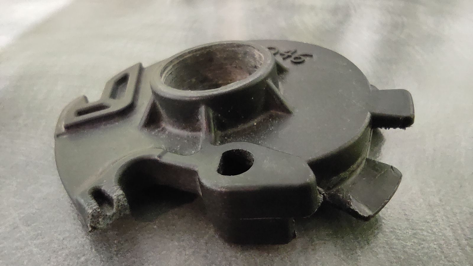

En observant bien cette pièce et avant de se lancer dans une entreprise de longue haleine sans assurance du résultat, j'essaierais de réparer.
On voit bien un creux dans la languette qui pourrait recevoir un morceau de corde à piano noyée dans la colle epoxy.
Le diamètre de la CAP est à ajuster en fonction de la flexibilité attendue de la languette.
Entre 1 et 2 mm de diamètre.

Même si cette solution permettrait de s'affranchir de longues heures à réfléchir, à créer la nouvelle pièce, à dépenser pour de la matière sans être sûr du résultat, je ne pense pas que la réparation tiendrait. Ce petit bout est quand même fortement utilisé pour bloquer la lame en position haute, et le câble maintient une assez forte tension dessus...
