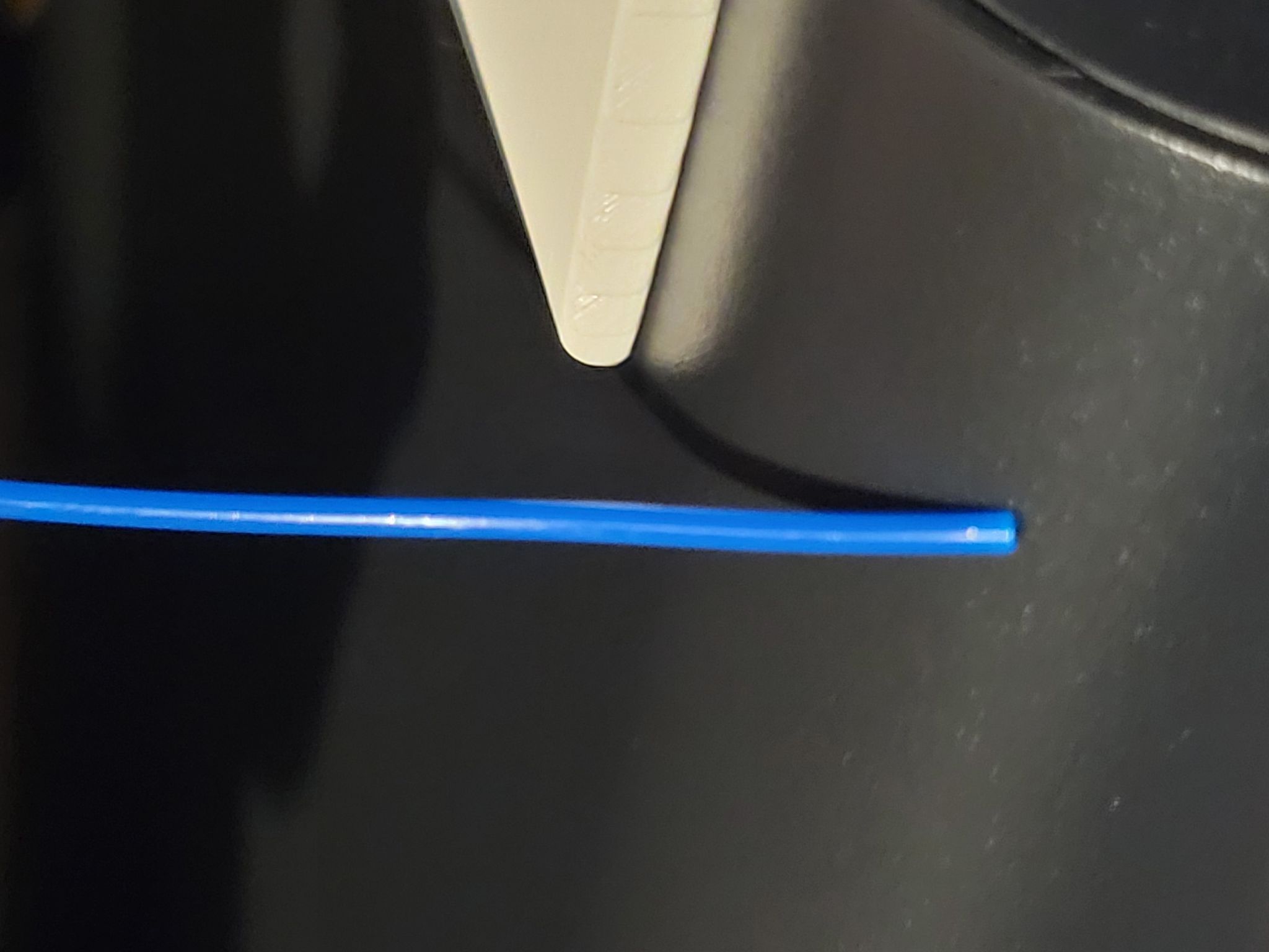

bonsoir @Olivier_V je me pose la question de savoir si c'est la buse qui se bouche ou le filament qui n'entre pas bien dans le heatbreak
quand tu retires le filament l'extrémité ressemble à quoi ?

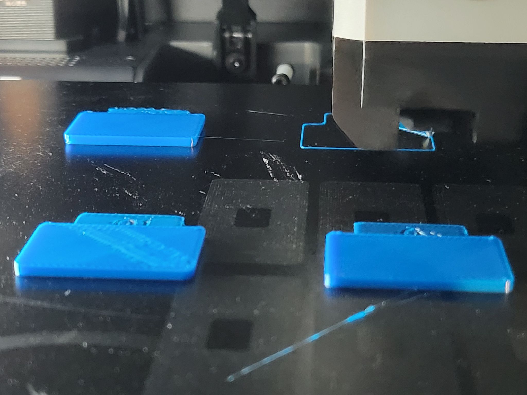

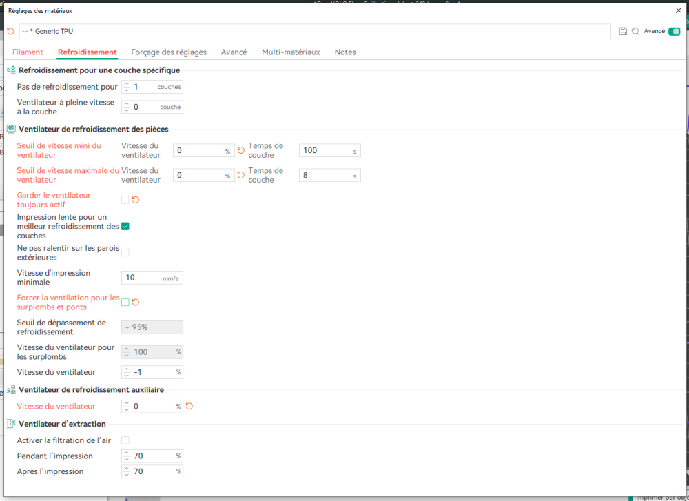

Sur les conseils d'un collègue je viens de lancer 215° avec tous les ventilateurs éteints.
Le rectangle 0 est fini.
Le +0.1 est en cours... 🙂

Puis-je sans risque couper tous les ventilateurs ?
J'ai la porte et le capot supérieur ouverts.
Et bien que coupé le ventilateur Aux se met en marche de temps à autre.

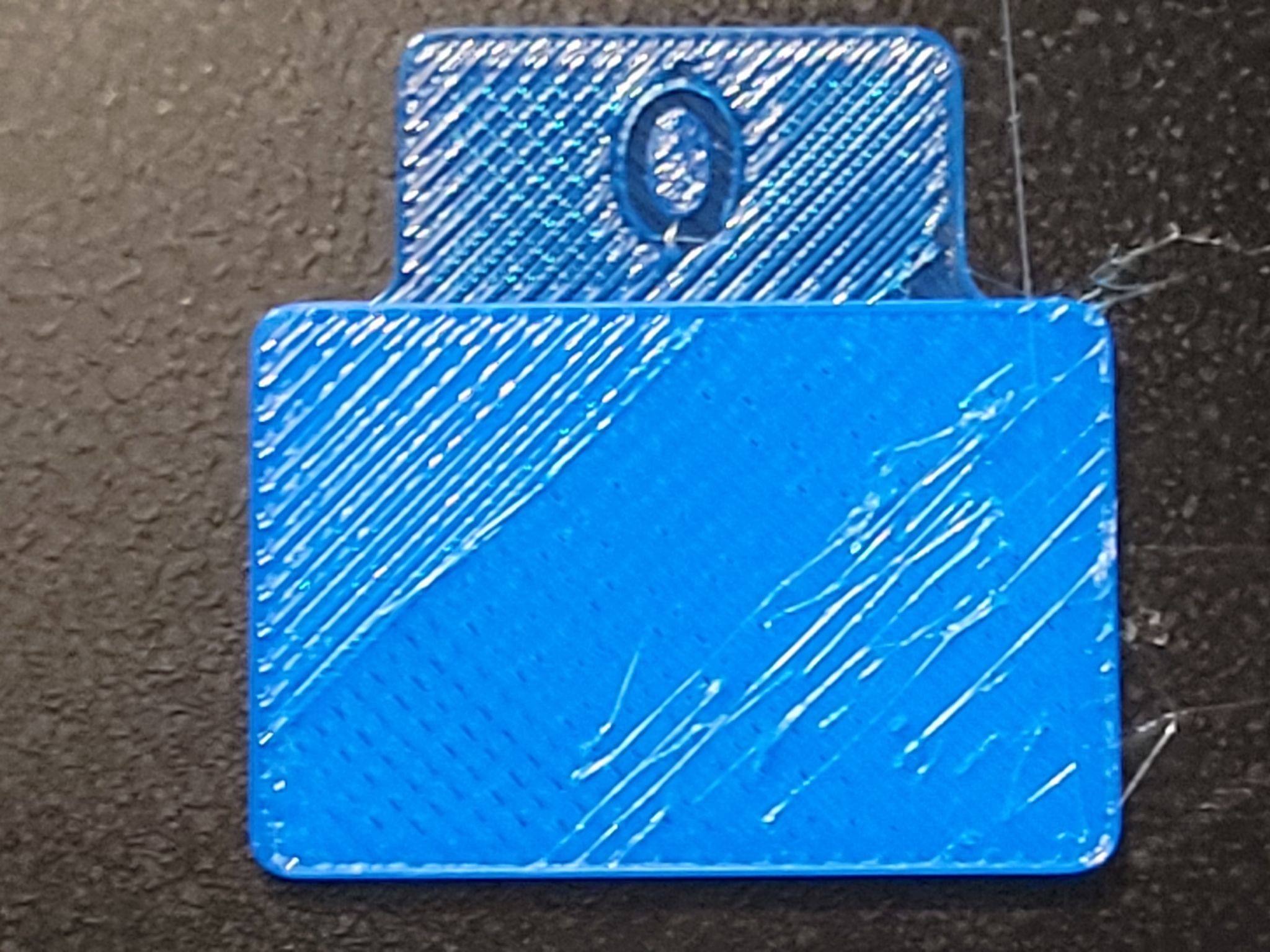

Rectangle +0.1 et 0.2 terminés.
Ca me fait quelques filaments sur la 1ère couche et après c'est nickel sur le 0 et sur l 0.2... mais pas le 0.1 !

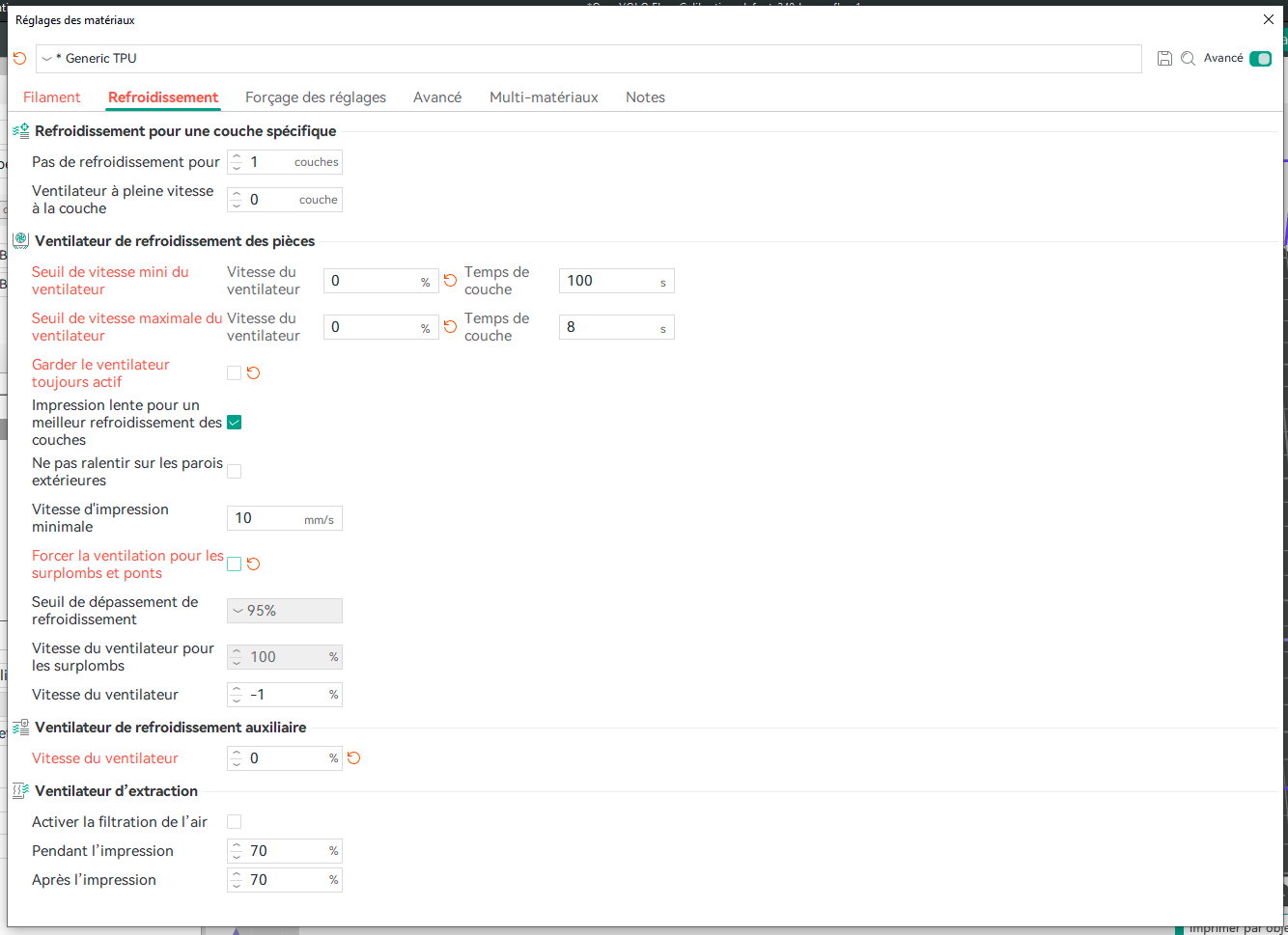

Je vais imprimer 0 et moins maintenant, tous ventilateurs coupés.
Au bout de quelques minutes les ventilateurs se remettent en marche.
Si je suis à côté de la machine je peux les couper mais bon... Et ils veulent se relancer...
Ai-je raté un paramètre ?
Modifié (le) par Olivier_V
tu peux passer le nombre de couche sans refroidissement de 1 au nombre total de couches

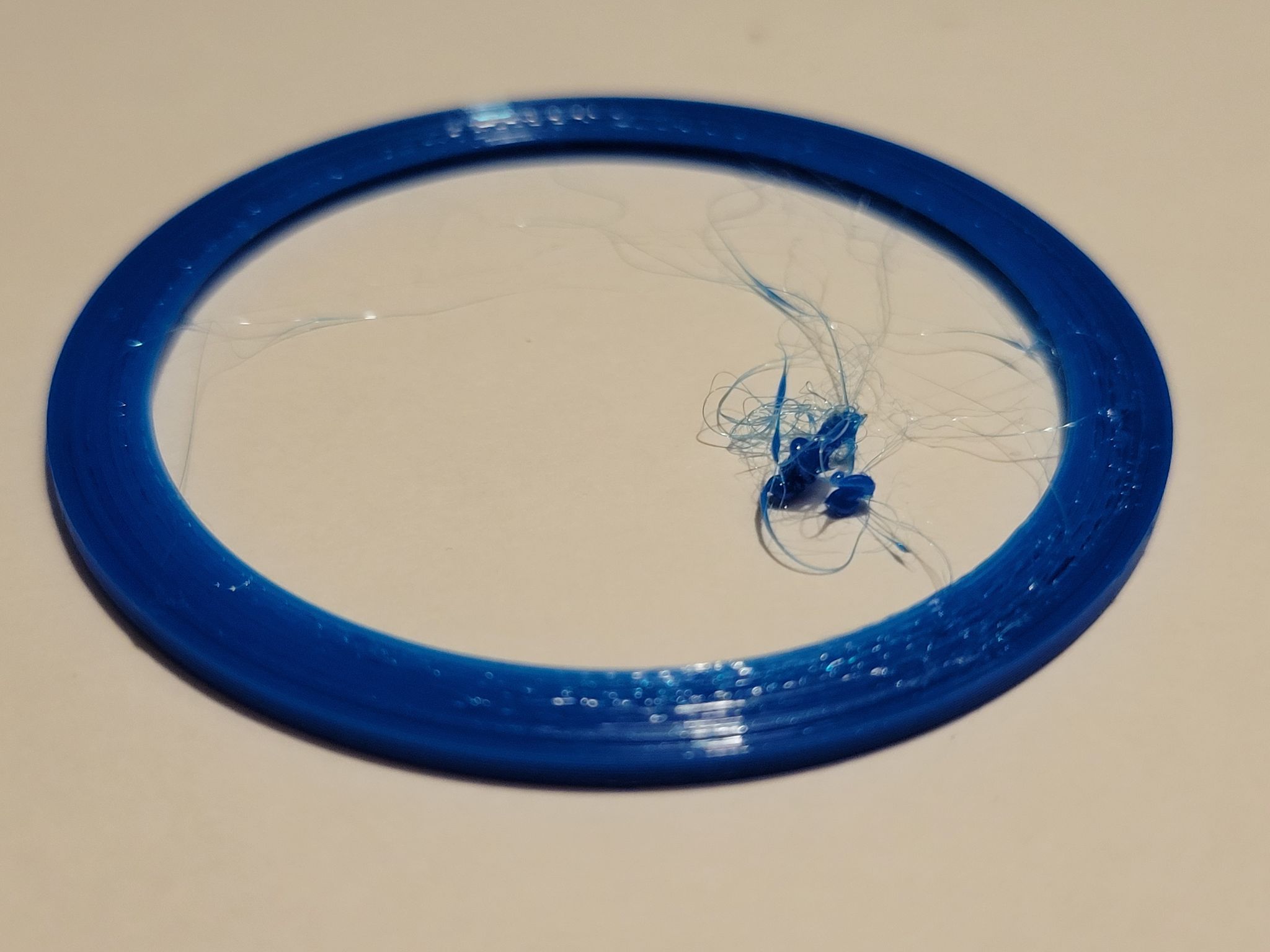

La nouvelle impression m'a fait le 0 correctement mais s'est bouchée (à arrêté de couler) au -0,1.
Mise à jout de 19h44 :
Eh bien encore raté.
Ca a imprimé un moment et puis comme à chaque fois plus rien n'est sorti...
J'avais repris dans le slicer les paramètres de la calibration et suis resté à côté pour couper la ventilation qui voulait se lancer au début (mais plus ensuite).
