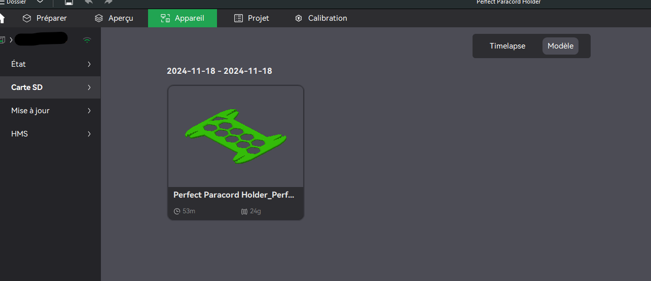

J'ai quand même essayé un petit print envoyé depuis Studio et il est bien arrivé dans l'imprimante et se retrouve ensuite sur la SD.

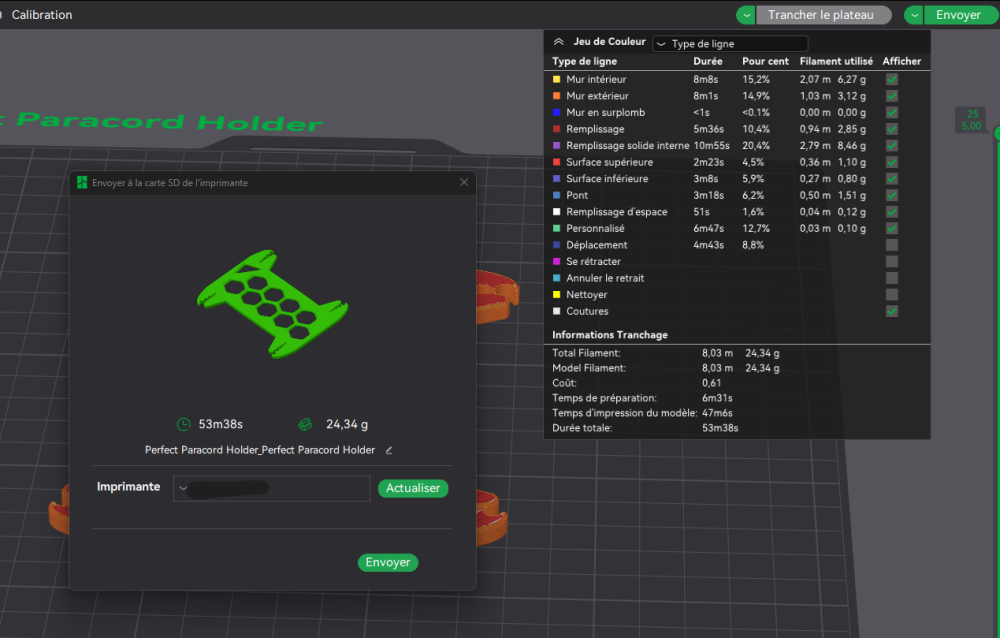

J'ai donc voulu essayer l'envoi de fichier sur la SD en passant par l'option "envoyer" de bambu Studio mais la impossible:
-un premier pop up me demande de choisir imprimante donc je prend ma P1S et je fais connexion

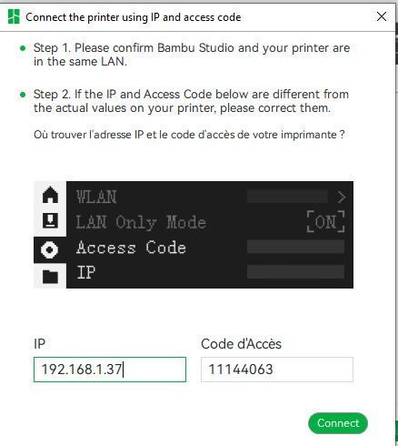

-un 2eme pop up me demande de mettre l'ip de mon imprimante et le code d'accès c'est toujours le bon qui est déjà noté a cette endroit.

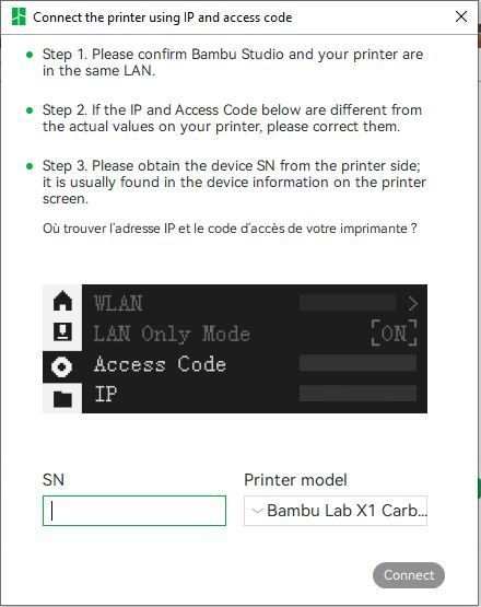

Je valide la connexion continue et un 3eme pop up me demande le numéro de série de l'imprimante ainsi que le modèle... Je valide tout cela, il est écris que la fenêtre va se fermer ce qu'elle fait d'ailleurs sans retourner d'erreur et je reviens sur le premier écran sans qu'il n'y est rien dans la carte SD de l'imprimante...

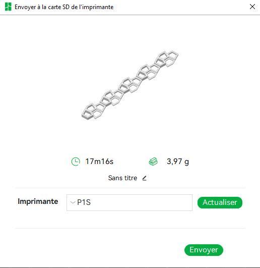

si j'utilise l'option envoyer j'ai ceci j'ai en premier:
puis quand je fais envoyer j'ai ceci ou je dois entrer l'IP de l'imprimante:
Et la ce soir comme le premier soir cela ne va pas plus loin il n'arrive pas à s'y connecter...
Hier soir j'avais un écran supplémentaire aprés celui ci me permettant de rentrer le numéro de serie de l'imprimante et son modèle pour continuer...

Je viens d'essayer et ça fonctionne bien chez moi, dans l'onglet en haut à droite, je sélectionne Envoyer au lieu d'Imprimer plateau, puis je click sur envoyer (qui remplace Imprimer plateau), j'ai une fenêtre qui apparait
je reclick sur envoyer et mon fichier est bien envoyé, je le retrouve bien sur ma carte SD

J'ai à nouveau droit au 2 captures au dessus et cette fois il va plus loin j'ai le droit à celle ci comme je l'avais expliqué:
J'ai beau mettre le numéro de série et le bon modèle cela se referme et revient au premier ecran pour envoyer... et si je recommence cela tourne en boucle.
Je me répond j'ai trouvé d'ou cela venait, du simple firewall de windows 10...
J'ai fais une simple règle entrée/sortie pour l'application bambu studio et cela fonctionne parfaitement.
