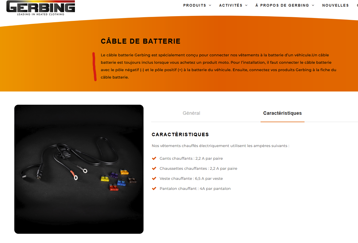

J'ai une paire de gants chauffants Gerbing (le froid venant je les remets en service). Qui pourrait me dire où se situe le plus et le moins:
Y a t-il une norme et la polarité est-elle toujours la même sur les prises coaxiale ? Y a t-il un risque en cas d'inversion des polarités ?

J'aurais tendance à dire que c'est normalisé mais bon, mieux vaut y mettre un coup de multimètre (EDIT, faut l'alimentation d'origine par contre) 🙂
Certains équipements sont protégés contre l'inversion de polarité mais le risque de cramage n'est jamais loin 🔥
@Lorenzo78
Si c'est des gants pour moto, tu devrais avoir un câble batterie fourni avec,
il est repéré plus moins, en mesurant la continuité tu devrais savoir ou est le plus sur la prise.
