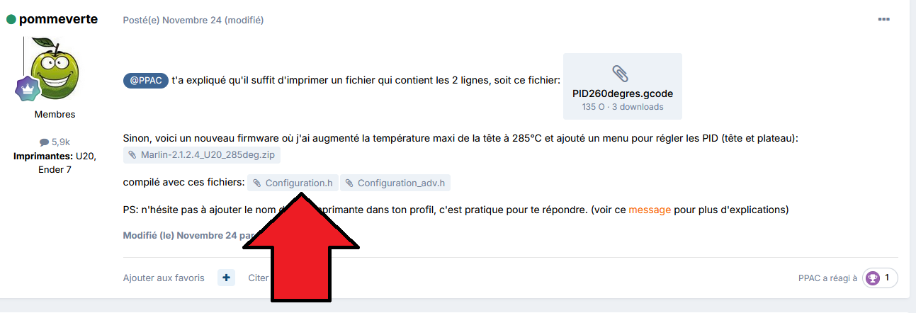

effectivement, j'y pensé, seulement je n'ai pas le fichier "code" du firmware 285°!!! , alors pour le levelling j'installe le 2.16a, je le fais rarement ... car il est constant
merci
il y a 10 minutes, Pierre32 a dit :
j'y pensais, seulement je n'ai pas le fichier "code" du firmware 285°!!!
sérieux ? 🤨🧐 voici un indice trouvé dans ce message
Révélation
Modifié (le) par pommeverte
dsl, je n'avais pas repéré l'envoyeur du message!!!
