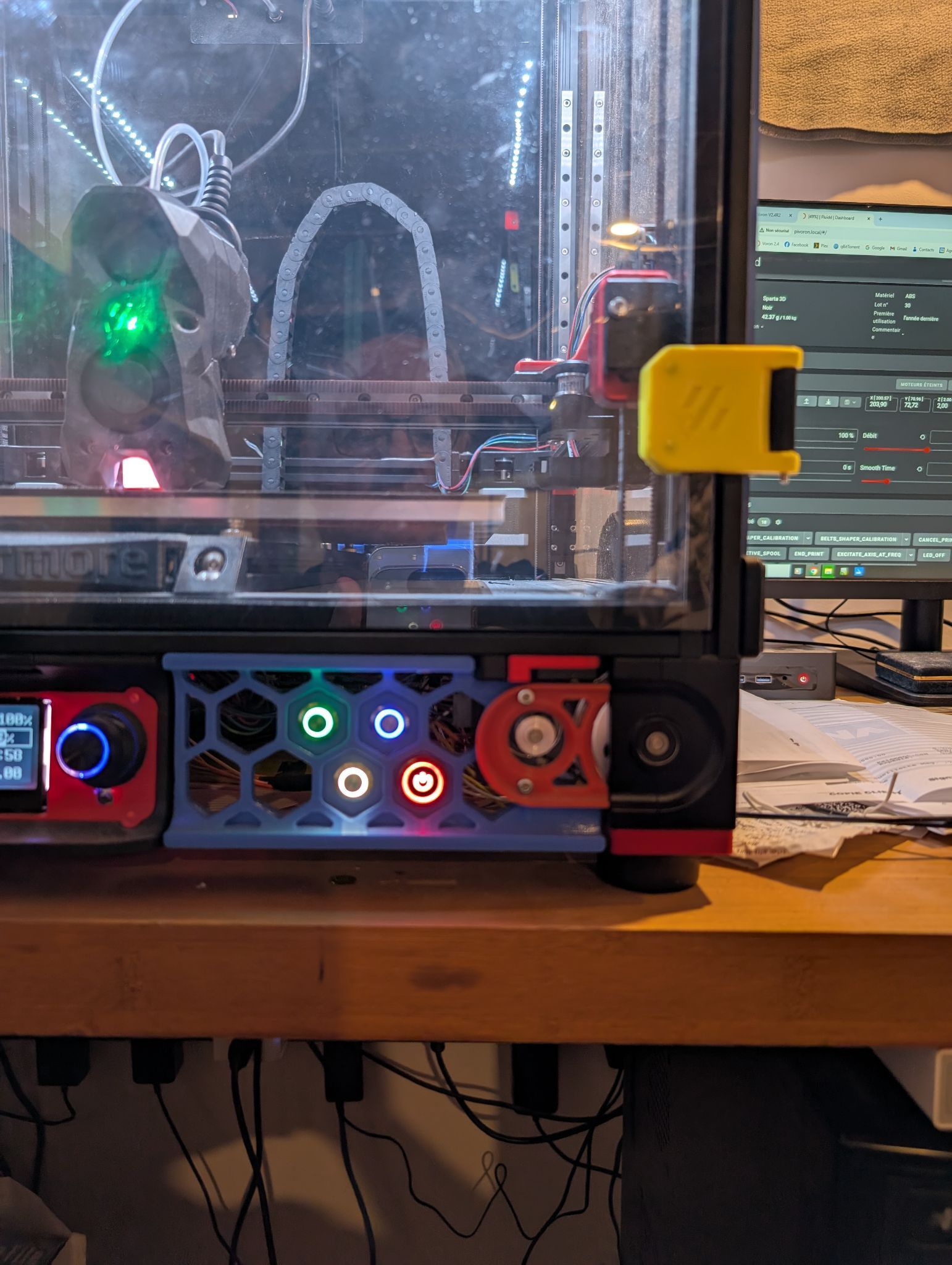

Ha mais, j'ai aussi un interrupteur....
Le bouton blanc sert a allumer les LEDS du caisson.
Le vert est pour "Resume", le Bleu pour "Cancel", et le gros rouge, met tout hors circuit, sauf le Pi !!
  • J'aime 3
