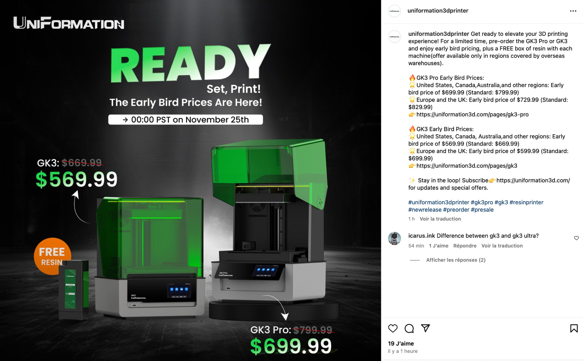

pjtlivjy Posté(e) Novembre 24, 2024 Posté(e) Novembre 24, 2024 bonjour @Greg33980 donc bien moins cher que la Ultra qui est à 1247.17 € pour le black friday et moins cher que la GK2 qui est à 719.49 € tu as quel source ?
Greg33980 Posté(e) Novembre 24, 2024 Posté(e) Novembre 24, 2024 (modifié) Les tarifs sont dévoilés sur l’Instagram de Uniformation. J’ai eu l’info par un gars de YouTube. Je ferais bien une précommande quand ce sera possible, mais j’ai vu des GK3 ultra, précommandée en juillet, toujours pas livré… Donc j’hésite.. Modifié (le) Novembre 24, 2024 par Greg33980 1
pjtlivjy Posté(e) Novembre 24, 2024 Posté(e) Novembre 24, 2024 il y a 4 minutes, Greg33980 a dit : Les tarifs sont dévoilés sur l’Instagram de Uniformation. J’ai eu l’info par un gars de YouTube. bravo je viens d'aller voir, je suis sur le c..
Greg33980 Posté(e) Novembre 24, 2024 Posté(e) Novembre 24, 2024 Je trouve ça bien comme tarif, j’avais peur que ce soit plus proche des 1000€…

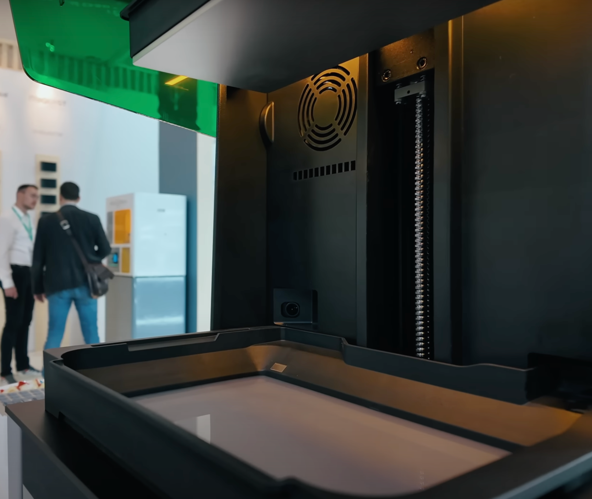

pjtlivjy Posté(e) Novembre 25, 2024 Posté(e) Novembre 25, 2024 (modifié) une vue en gros plan de la cuve avec ses faces intérieures inclinées et qui comporte des poignées latérales contrairement au bac de la GKTWO une vraie amélioration qui doit vraiment faciliter le nettoyage et la vidange le petit détail tout bête mais qui est bien utile ... il fallait y penser Modifié (le) Novembre 25, 2024 par pjtlivjy 1
