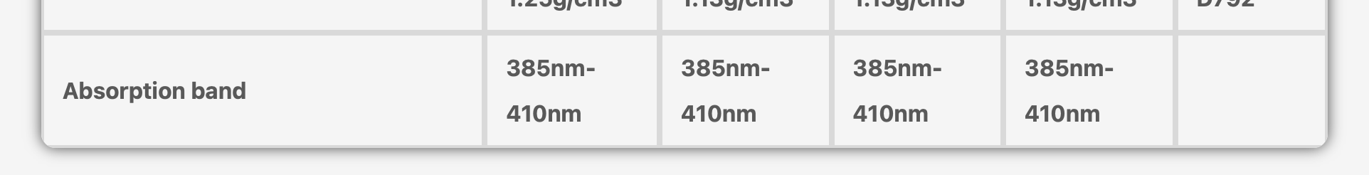

pjtlivjy Posté(e) Janvier 28 Posté(e) Janvier 28 oui oui tout à fait, c'est garantie @Julien sur une résine tu ne peux pas techniquement faire qu'elle réagisse à une longueur d'onde précise les résines grand public ont une plage de réaction entre 375 et 435 nm
Julien Posté(e) Janvier 28 Auteur Posté(e) Janvier 28 Oui bien sûr pour la plage possible mais en s'approchant des limites, je me demandais si on était "encore bon"
pjtlivjy Posté(e) Janvier 28 Posté(e) Janvier 28 en fait pour chaque résine, il faudrait connaître le photo initiateur utilisé, étudié sa courbe de réaction en fonction de la longueur d'onde et réglé l'imprimante en conséquence, peut-être un jour ça existera c'est déjà le cas sur d'autres matériels pour le collage UV @Julien beaucoup de fabricant mentent ou omettent d'expliciter la composition de leur résine 3D pour des questions d'interdiction de certaines substances sur le sol européen et du coup il est très difficile d'avoir accès à certaines informations qui permettraient à l'utilisateur de meilleures impressions 1
pjtlivjy Posté(e) Janvier 28 Posté(e) Janvier 28 voilà @Julien, tu trouveras sur ce lien la confirmation de mes propos de la part de Chitu Systems Conjure Resin 1

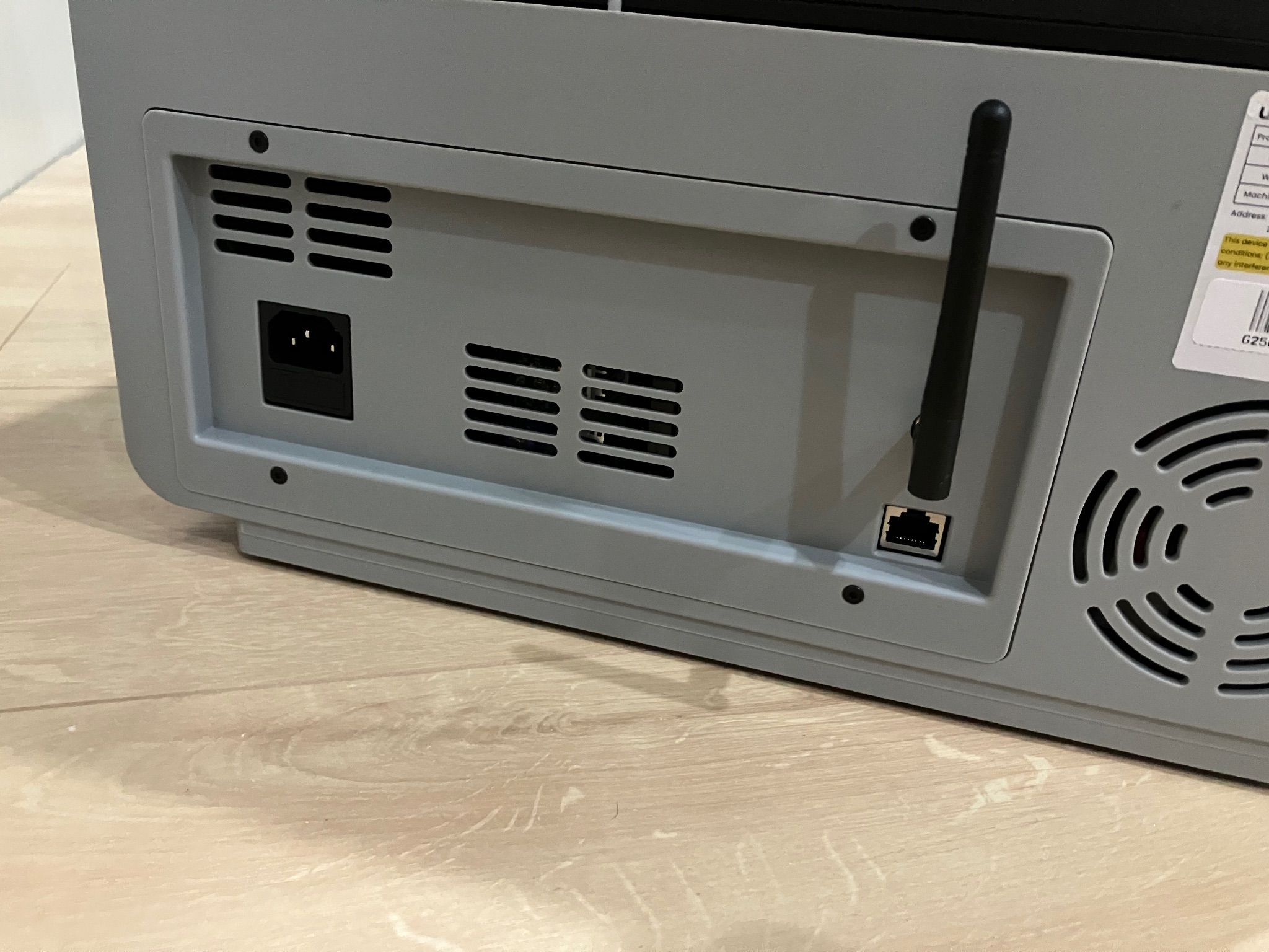

pjtlivjy Posté(e) Juillet 2 Posté(e) Juillet 2 la wifi est prévu cette fois-ci en natif ainsi que l'ethernet 1

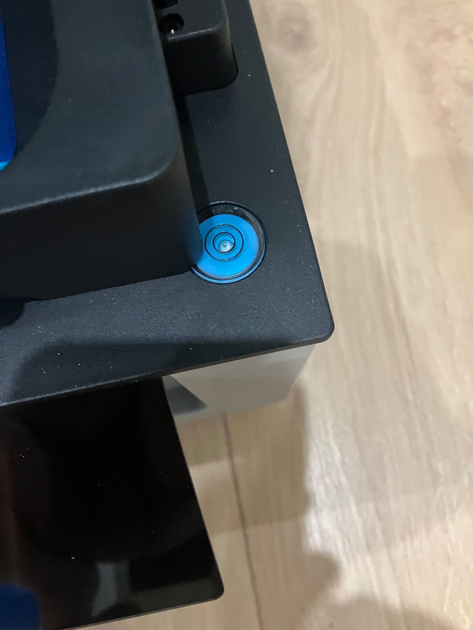

pjtlivjy Posté(e) Juillet 5 Posté(e) Juillet 5 (modifié) je suis étonné que cette imprimante n'intéresse pas plus de monde car franchement, simple, efficace à l'opposé de toutes ces fausses innovations mal abouties donc nous gavent à chaque nouveau modèle les Elegoo et consorts le petit niveau à bulle tout bête qui simplifie la vie Modifié (le) Juillet 5 par pjtlivjy

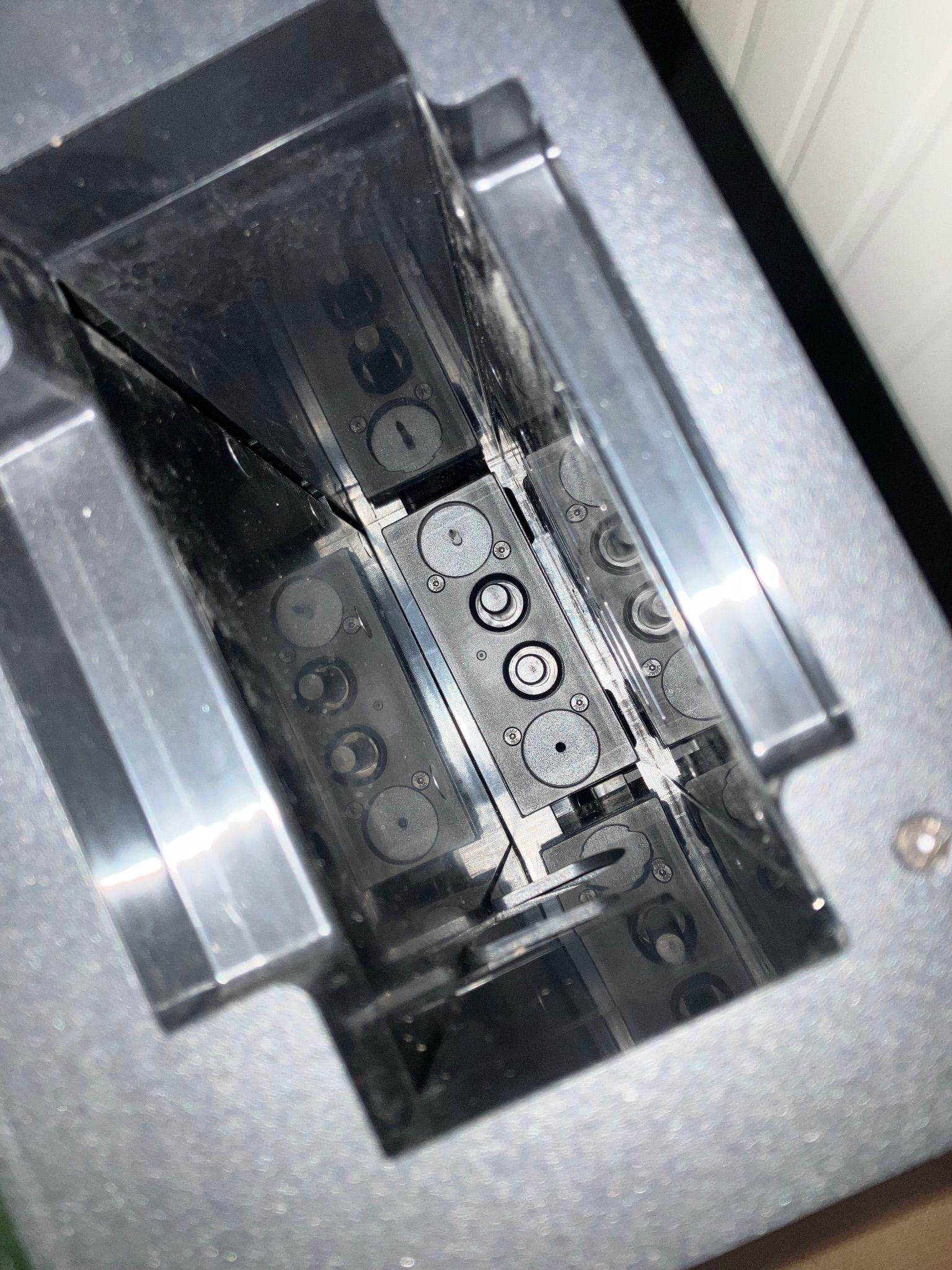

pjtlivjy Posté(e) Juillet 6 Posté(e) Juillet 6 (modifié) alors l'emplacement de la cartouche, l'imprimante peut fonctionner sans bien sûr, gauche ou droite pas de sens Modifié (le) Juillet 6 par pjtlivjy
