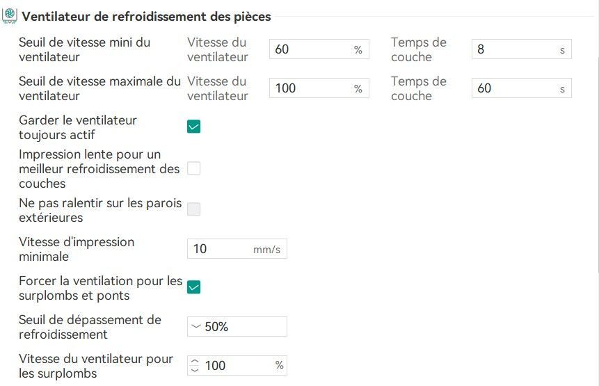

vap38 Posté(e) Novembre 24, 2024 Auteur Posté(e) Novembre 24, 2024 (modifié) oui le ventilateur de refroidissement est puissant et efficace; il faut surtout bien paramétrer le slicer ORCA pour optimiser la ventilation. Prusa gère mieux le flux d'air car le paramétrage sur ORCA me parait plus aléatoire du moins je n'ai pas tout compris dans le réglage en secondes selon le longueur d'extrusion. Remarque attention pour les impressions séquentielles le ventilateur est à mon avis mal placé dans ce cas il faut changer les dimensions de dégagements de l'extrudeur. J'ai fait un test et il faut être vigilant pour le pas heurter une pièce trop haute... regarde la ventilation @pjtlivjy si tu as tout compris ???? Modifié (le) Novembre 24, 2024 par vap38

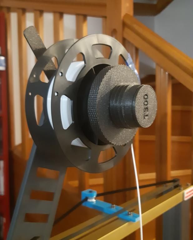

vap38 Posté(e) Décembre 3, 2024 Auteur Posté(e) Décembre 3, 2024 Bonjour, Voici le support de bobine universel simple pour avoir utilisé un axe équipé de roulements sans se ruiner ! facile à réaliser et apporte une sécurité de fixation de la bobine.
