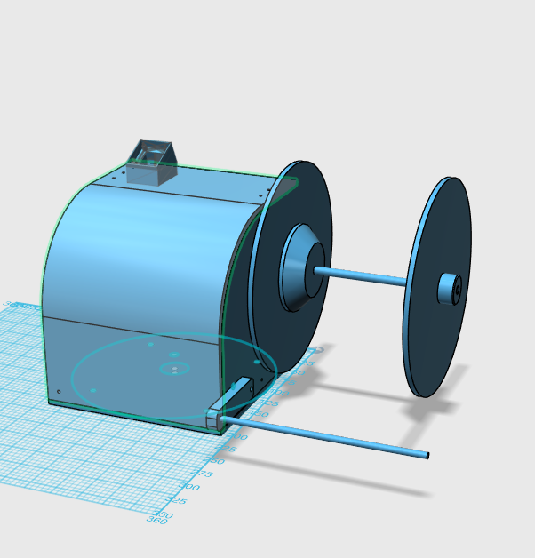

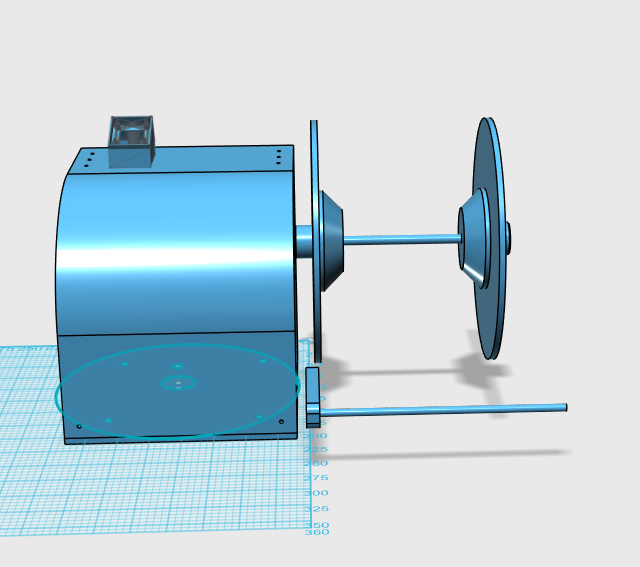

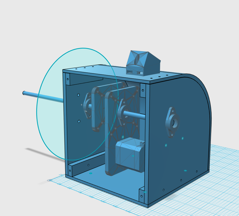

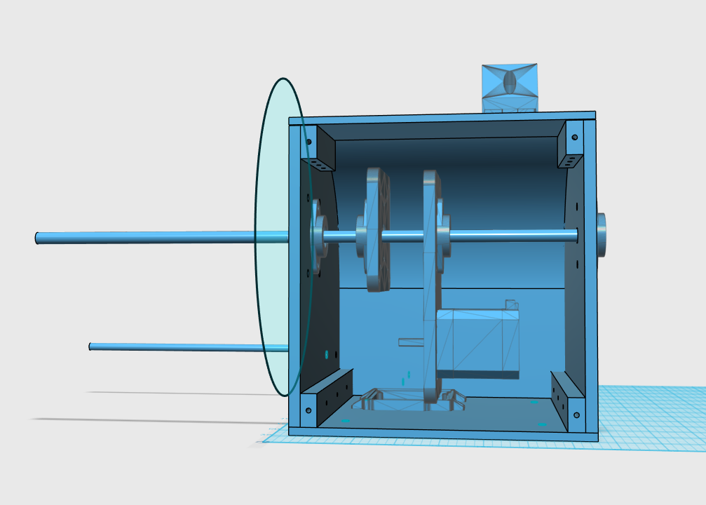

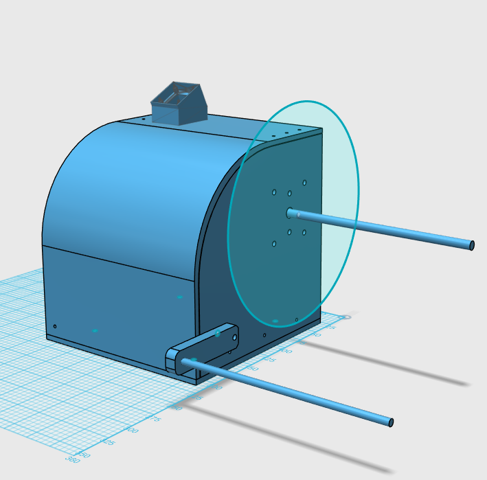

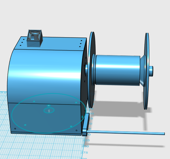

orangivap Posté(e) Décembre 4, 2024 Auteur Posté(e) Décembre 4, 2024 Bonjour, Je ne peux plus éditer mon premier message, voici quelques screeenshot de la modélisation en cours. je ne suis pas du tout un pro de la modélisation, je bricole encore sur 123d design, je n'ai pas encore pris le temps de me mettre à fusion.. J'ai quand même un doute sur la stabilité de mon assemblage une fois imprimé la prochaine étape va être de trouver la solution pour fixer le rouleau d'étiquette sur l'axe. 1
Motard Geek Posté(e) Décembre 4, 2024 Posté(e) Décembre 4, 2024 Je viens de te donner les droits d'admin sur ton topic

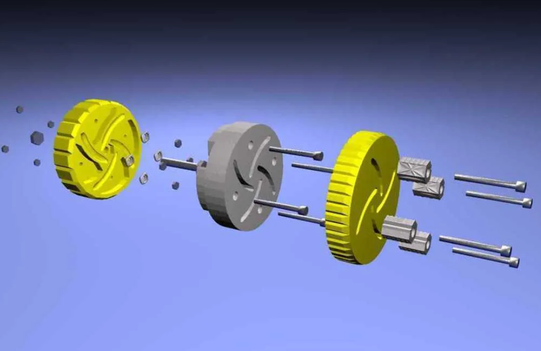

KpDp_3D Posté(e) Décembre 4, 2024 Posté(e) Décembre 4, 2024 Comme ça, au débotté, un cylindre fendu ? ...comme pour les pellicules photos Oui bien sur, avant le numérique
orangivap Posté(e) Décembre 4, 2024 Auteur Posté(e) Décembre 4, 2024 (modifié) merci Motard Geek il y a 33 minutes, KpDp_3D a dit : Comme ça, au débotté, un cylindre fendu ? ...comme pour les pellicules photos Oui bien sur, avant le numérique Je vois bien, mais ce n'est pas possible, je vais mettre un mandrin vide dessus pour ré-enrouler les étiquettes sur ce mandrin, car elles sont destinées à être transféré sur une autre machine qui va les décoller automatiquement (un autre projet en impression, peut être, j'y réfléchi mais vu le prix de la machine chez les chinois je n'en suis pas sur ) J'ai trouvé une solution en m'inspirant des systèmes de fixation de bobine de filament, ça devrait fonctionner Modifié (le) Décembre 4, 2024 par orangivap

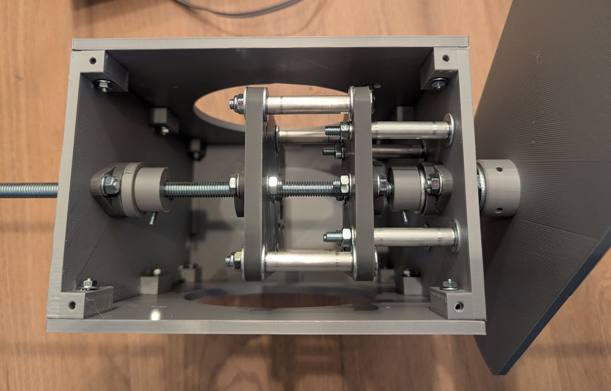

divers Posté(e) Décembre 4, 2024 Posté(e) Décembre 4, 2024 (modifié) J'ai peur que lorsque la bobine va se remplir la bécane bascule. L'axe me semble fin et avec le poids de la bobine pleine, il risque de fléchir. Je ne comprends pas la raison des quatre paliers sur l'arbre. Modifié (le) Décembre 4, 2024 par divers
orangivap Posté(e) Décembre 4, 2024 Auteur Posté(e) Décembre 4, 2024 (modifié) Il y a 2 heures, divers a dit : J'ai peur que lorsque la bobine va se remplir la bécane bascule. L'axe me semble fin et avec le poids de la bobine pleine, il risque de fléchir. Je ne comprends pas la raison des quatre paliers sur l'arbre. pas de risque qu'elle bascule, elle va être fixé sur une planche de bois, j'ai été obligé de limiter les dimensions de par la limitation de la taille du plateau de ma flsun sr. il y a deux paliers pour le système de démultiplication et les deux autres pour fixer l'axe au boitier, deux paliers imprimé en 3d et deux vrai paliers en acier avec des vis de serrage. bonne remarque pour l'axe, je ne sais pas, je suis parti sur de la tige filetée de 8mm, ça me paraissait solide (et facile à trouver), c'est aussi le diamètre de mes roulements de palier sinon il y a une autre solution qui limite le porte à faux sur l'axe principal, mais je ne sais pas du tout comment modéliser une chose pareil, j'ai trouvé un modèle qui pourrait peut être convenir en mettant des vis plus longue, à voir. Modifié (le) Décembre 4, 2024 par orangivap

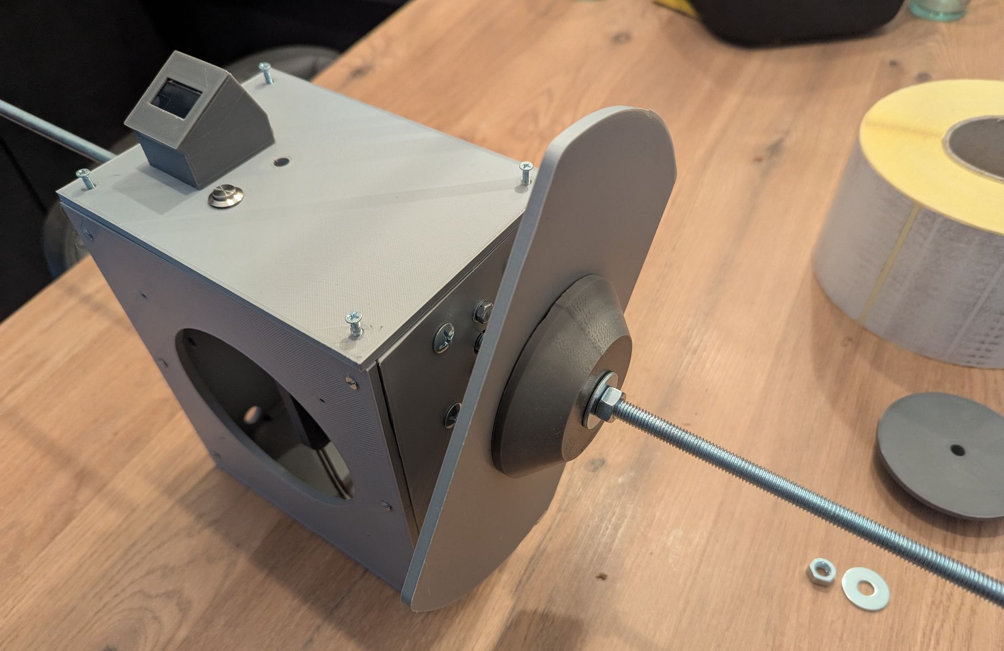

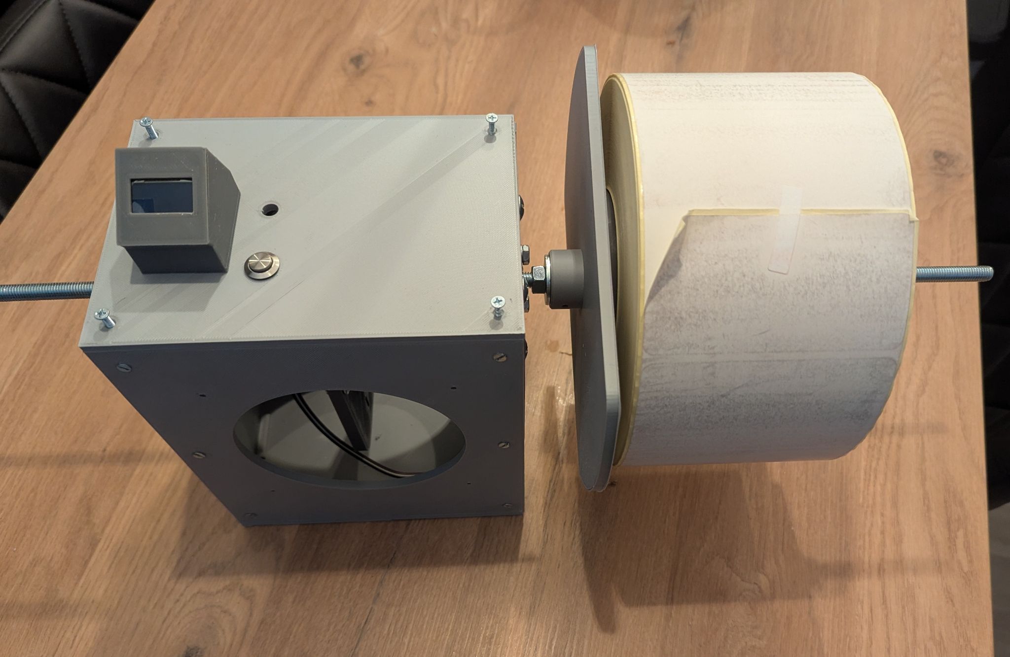

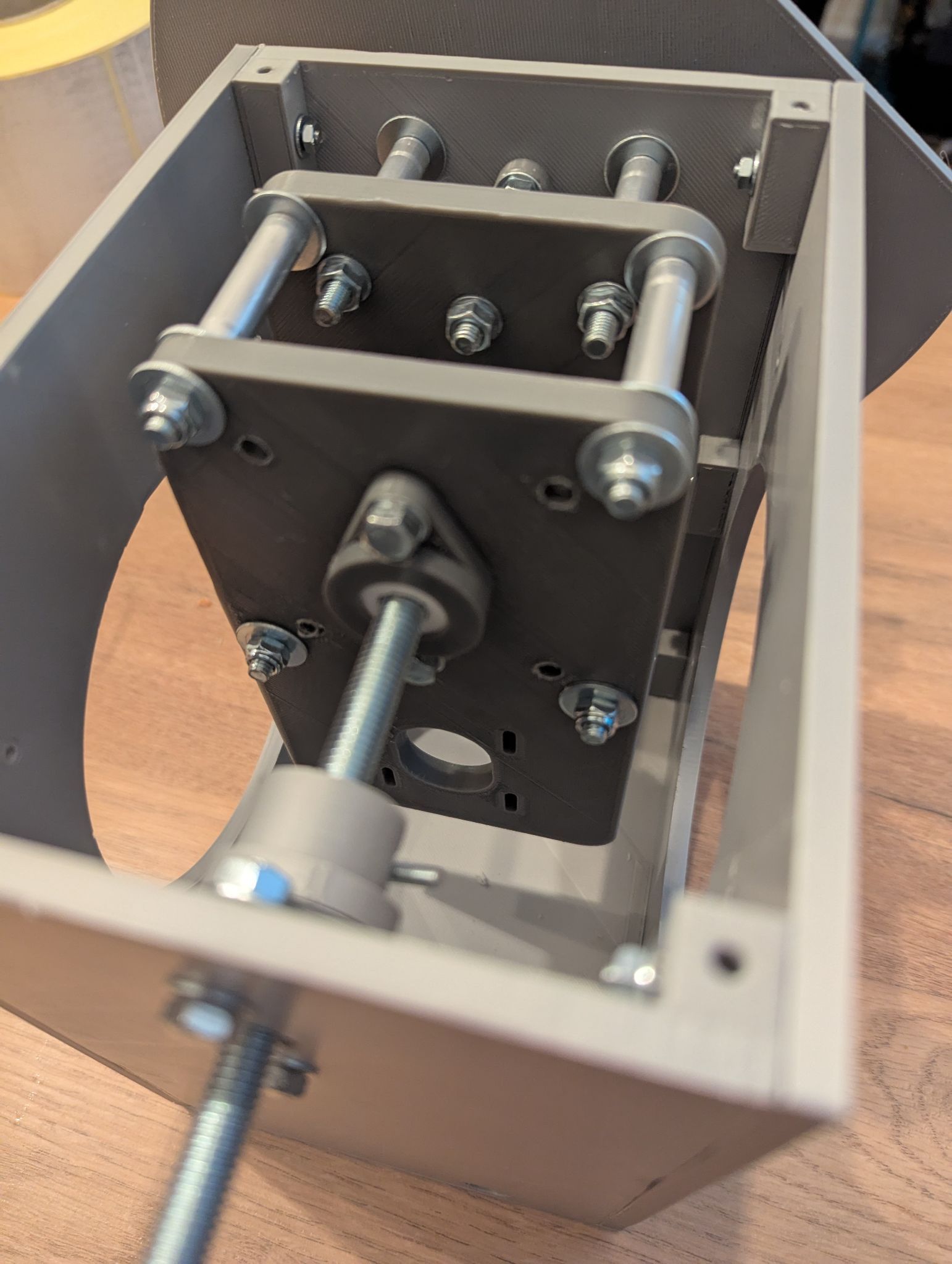

orangivap Posté(e) Décembre 11, 2024 Auteur Posté(e) Décembre 11, 2024 Bonjour, Les premières pièces sont sorties, j'ai décidé de revoir le design du prototype pour optimiser un peu le temps d’impression et économiser de la matière, sur le principe ça fonctionne, le mouvement est fluide. Je ne suis pas entièrement satisfait du système de fixation de la bobine, la difficulté est que je risque d'avoir plusieurs longueur de bobine différentes entre 50 et 150mm de long environ et je vais sans doute ajouter un bras à extrémité de la tige fileté pour qu’elle repose sur le support. l'assemblage semble relativement solide, mais il sera dans un atelier alors la version final du châssis sera sans doute en un seul bloc.
