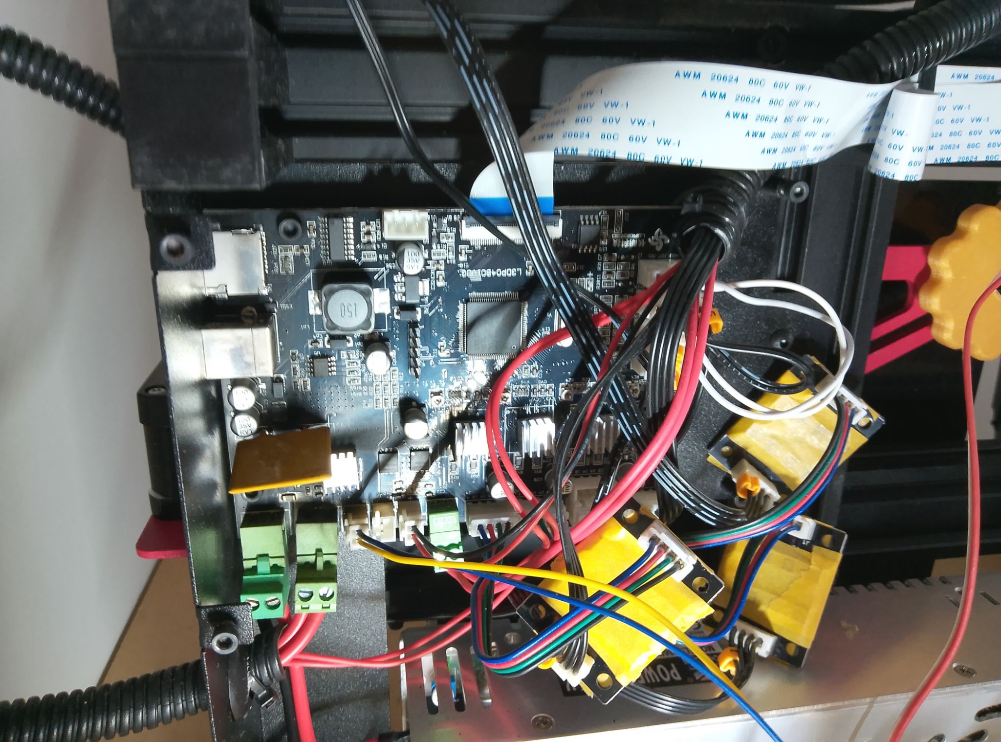

Bonsoir à tous
J'ai lu énormément de post ou des gens avaient des soucis de bed hs qui ne chauffe plus ou de sonde.
Mon imprimante qui a toujours si bien fonctionné depuis des années vient de me faire un petit caprice... Dès la mise en tension de la machine le bed se met en chauffe et ne s'arrête plus sans qu'aucune commande ou impression n'ai été lancée. Du coup ben je pleure, j'ai fait une inspection rapide et rien vu de probant.
Selon vous vers quoi et comment pourrais je investiguer avant de me résoudre à me racheter une machine neuve ?
A vos claviers et Merci

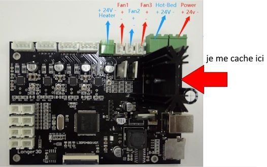

ça dépend de la version de ta carte-mère. Si c'est une V07 ou V08, alors c'est facile, le transistor a des broches qui traversent le circuit imprimé:
Citation
tu lui coupes les pattes et tu peux les dessouder sans soucis
Si la carte est une V0G ou V0H, alors c'est un composant de surface (CMS / SMD). Dans ce cas, l'idéal est d'avoir un pistolet / station à air chaud:

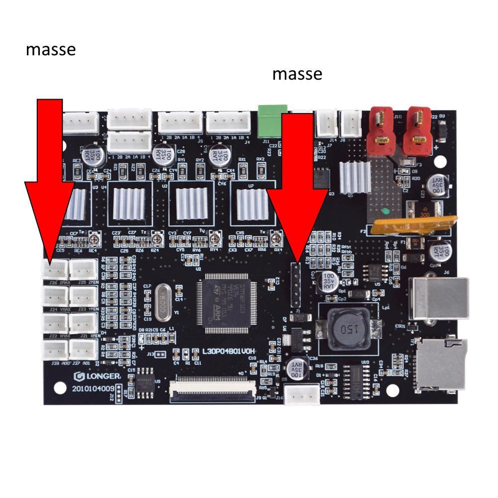

oui, c'est bien celui-là.
Au fait, tu as quel modèle de carte-mère? si c'est une V0H, d'après ce que j'ai pu deviner sur des photos, la référence est différente. Comme je n'arrive pas à lire précisément la référence, peut-être que tu le pourras sur ta carte... 🤔
Sinon, il existe une autre alternative, c'est d'installer un module mosfet externe (comme ça ou ça). Il sera piloté par la sortie du microcontrôleur.

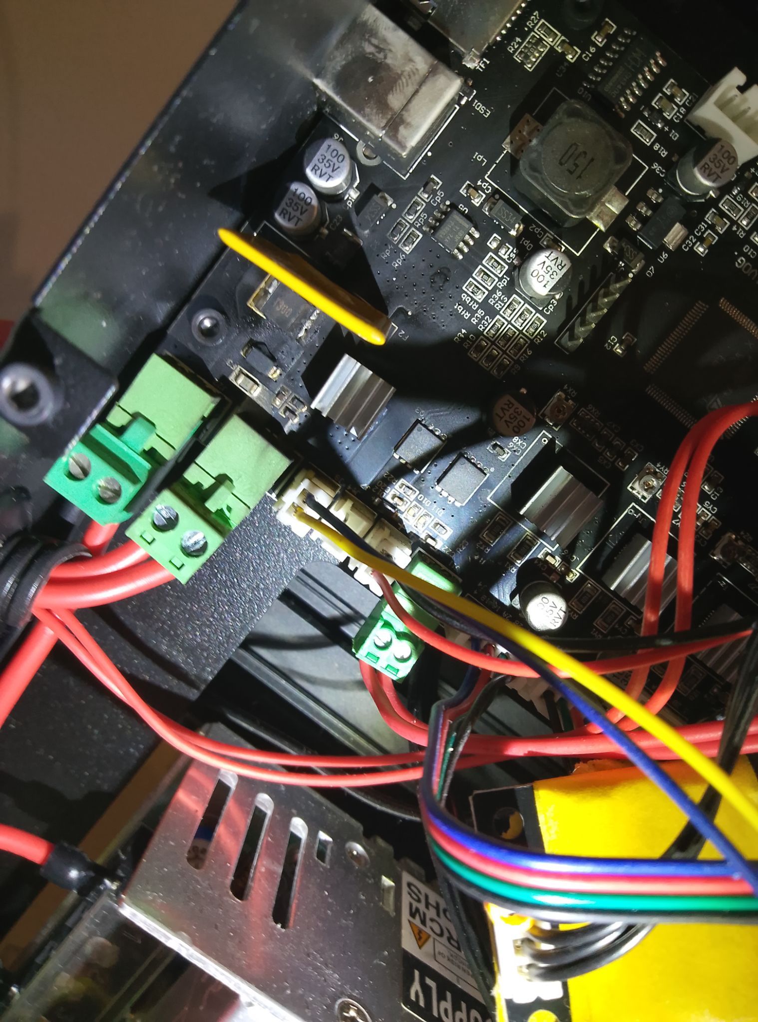

Voici la modification à faire sur une V0G où le mosfet a été dessoudé et le connecteur de sortie remplacé par un JST XH (facultatif):
le fusible F3 a été dessoudé pour supprimer la liaison au 24V

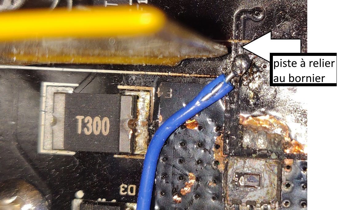

zoom sur la soudure du fil bleu: il faut enlever le vernis de la piste pour souder le fil
Citation
Le signal et la masse (voir image suivante) seront branchés sur le bornier "control in" du module mosfet

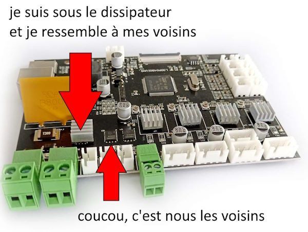

Bonjour à tous j'ai moi aussi un problème similaire avec le plateau qui s'emballe su la température, mais se qui à cramé c'est le composant d'accoté désigné dessus comme étant le T300, le mosfet semple n'avoir rien eux pouvez vous m'aidé à identifier ces caractéristique et pourquoi pas me trouvé un composant de remplacement pour que je puisse réparé ma machine merci (voir photo).
Par ailleurs comment on peut refixé le radiateur qui est sur le mosfet le produit qui le tenais ne fait plus sont travail.
Merci à tout.
Salut et bienvenue sur le forum,
D'après le schéma de la carte, il n'y a pas de rapport entre le fusible F4 temporisé 3A, marqué T300, et le lit chauffant. Ce dernier est protégé par le fusible F3.
As-tu vérifié si il est défectueux en mesurant la résistance à ses bornes? si il est HS, la résistance devrait être infinie

ta photo ne permet pas de le certifier. Oui, il est noirci, mais ses voisins aussi 😵‍💫.
Il n'y a qu'une mesure de résistance qui pourra le confirmer
Bon ben, J'ai vérifier les fusible sont tout okay, mais le T300 est complètement mort et tien à peine sur la carte, par contre le mosfet à part dire que le radiateur ne tiens plus (probablement à cause du coup de chaud), bon ben visuellement RAS.
