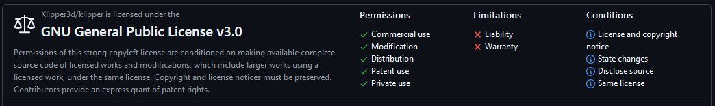

fran6p Posté(e) Décembre 4, 2024 Posté(e) Décembre 4, 2024 Il y a 1 heure, pjtlivjy a dit : je pensais qu'ils étaient obligés de payer une licence pour être lié à Klipper, la marque n'est pas protégée donc ? Extrait de la licence de Klipper : Citation Klipper is Free Software. See the license or read the documentation. We depend on the generous support from our sponsors. C'est la licence GPL v3.0, le résumé indique tout ce qui est possible avec : Les permissions d'utilisation sont très «libres», par contre tout utilisateur, y compris un fabricant d'imprimantes, doit respecter les conditions : indiquer la licence utilisée préciser les modifications fournir les sources réutiliser la même licence Peu de fabricants la respecte alors qu'ils l'utilisent. Donc, non, un fabricant n'est pas tenu de payer pour l'utiliser (commercial use). Klipper est «rémunéré» via ses sponsors, contributeurs. La «marque» n'est protégée que par sa licence. De nombreux projets Open source sont la base de l'infrastructure numérique actuelle, ce que résume bien cet XKCD : Révélation 3
