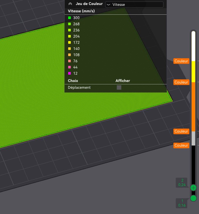

J'apporte quelques nouvelle si cela peut aider... Je me suis plongé un peu plus dans le réglage de ce projet:
Quand je l'importe dans Bambu Studio j'ai une auteur de première couche de 0.16 pour la premiere et 0.08 pour les suivante avec une vitesse de remplissage de la premiere de 105 mm/s et des suivantes de 270 mm/s
J'ai modifié le projet avec 0.20 et 0.20 pour la premiere et les autres couches et j'ai laissé les même vitesse, résultat plus de problème, 2ème couche parfaite.
Je ne comprend pas car j'ai fais 2 autres projets hueforge ou les hauteurs de couches sont les mêmes 0.08 et 0.16 et cela c'est bien passé! Mais les vitesses de remplissage etaient plus basse que pour ce projet là.
Peut être suis je hors des normes de la machine, couche de 0.08 et 0.16 avec vitesse elevé ca passe pas (en baissant la vitesse ca fonctionne) et couche de 0.20 et 0.20 avec vitesse elevé c'est OK aussi...

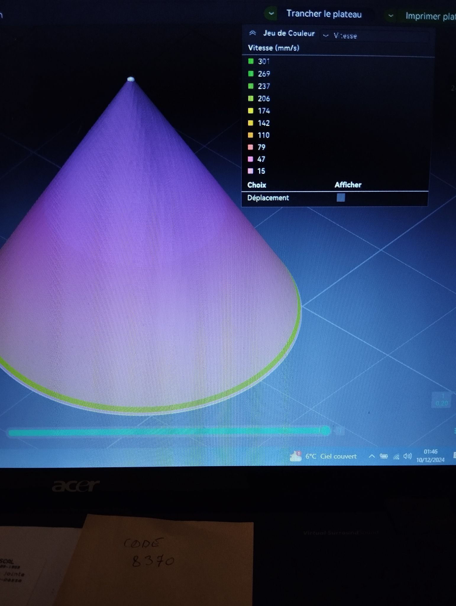

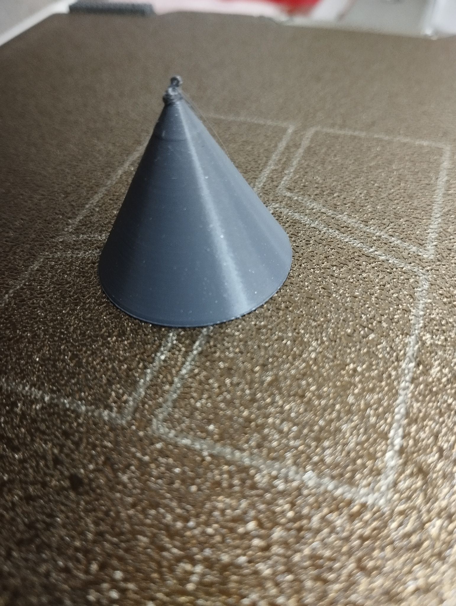

Petit test en 0,08 😉
Il y a 4 heures, inferno2 a dit :
en 0.08 à 270 problème sur ma video et si je passe en mode "silence" donc 135 ca passe parfaitement
tu devrais pouvoir allez à pleine vitesse en 0.08, il y a quelque chose qui cloque quelque part, là tu as trouvé une solution mais ça n'est pas normal
Il y a 5 heures, pascal_lb a dit :
Merci pour le test je peux avoir le fichier pour faire exactement la même chose?
Je ne veux pas te faire dépenser ton filament mais j'ai mis le projet sur lequel cela arrive un peu plus bas si tu veux essayer jusqu'a la moitié de la seconde couche cela suffit pour voir le problème.

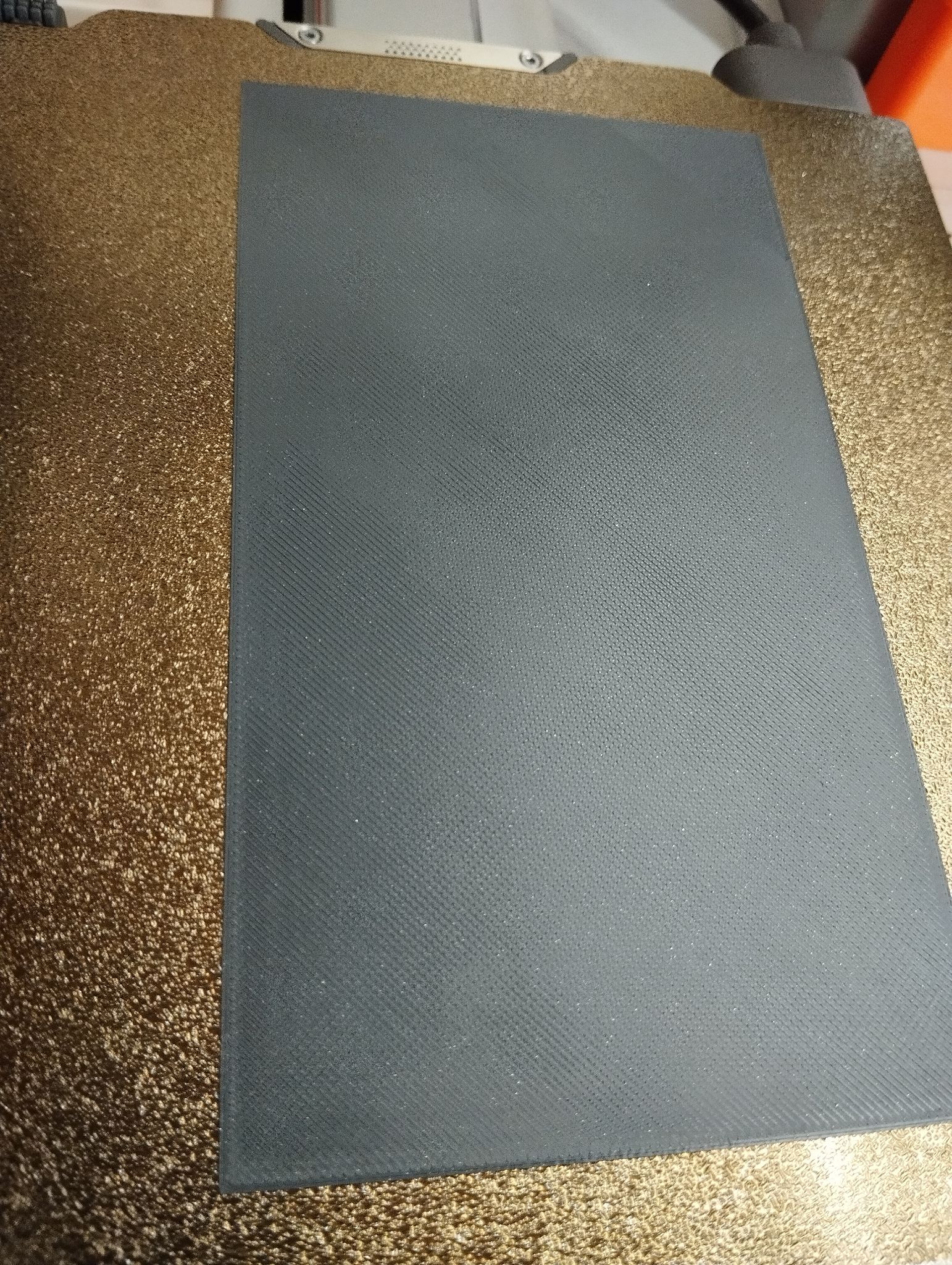

Il y a 15 heures, inferno2 a dit :
En premier une petite remarque tu sélectionnes le réglage 0.20mm standard que tu modifies avec des couches de 0.16 et 0.08, lorsque j'imprime un Hueforge, je prend le 0.08mm et je modifie la hauteur de la première couche... après je ne sais pas si c'est la bonne méthode mais ça me semble plus logique
J'ai presque imprimé les 2 premières couches, elles sont nickels, tout juste un peu de sous extrusion...
Voici la vitesse pour la couche 2
voici le fichier du cône Cône.3mf
Modifié (le) par pascal_lb
Merci beaucoup pour le temps et le filament passé... j'ai surement donc bien un problème.
Je ne vois pas bien les différences de vert sur ta capture, ta couche 2 est à 236mm/s c'est ca?

Pour ce qui est de ta procédure de mettre d'abord le profil en 0.20 standard puis de modifier les couches manuellement, au départ j'importais le projet et ne touchait a rien d'autre... quand je mets à la main 0.08 j'obtiens le message ci dessous (j'ai pourtant bien dans limite basse de l'extruder 0.08)
