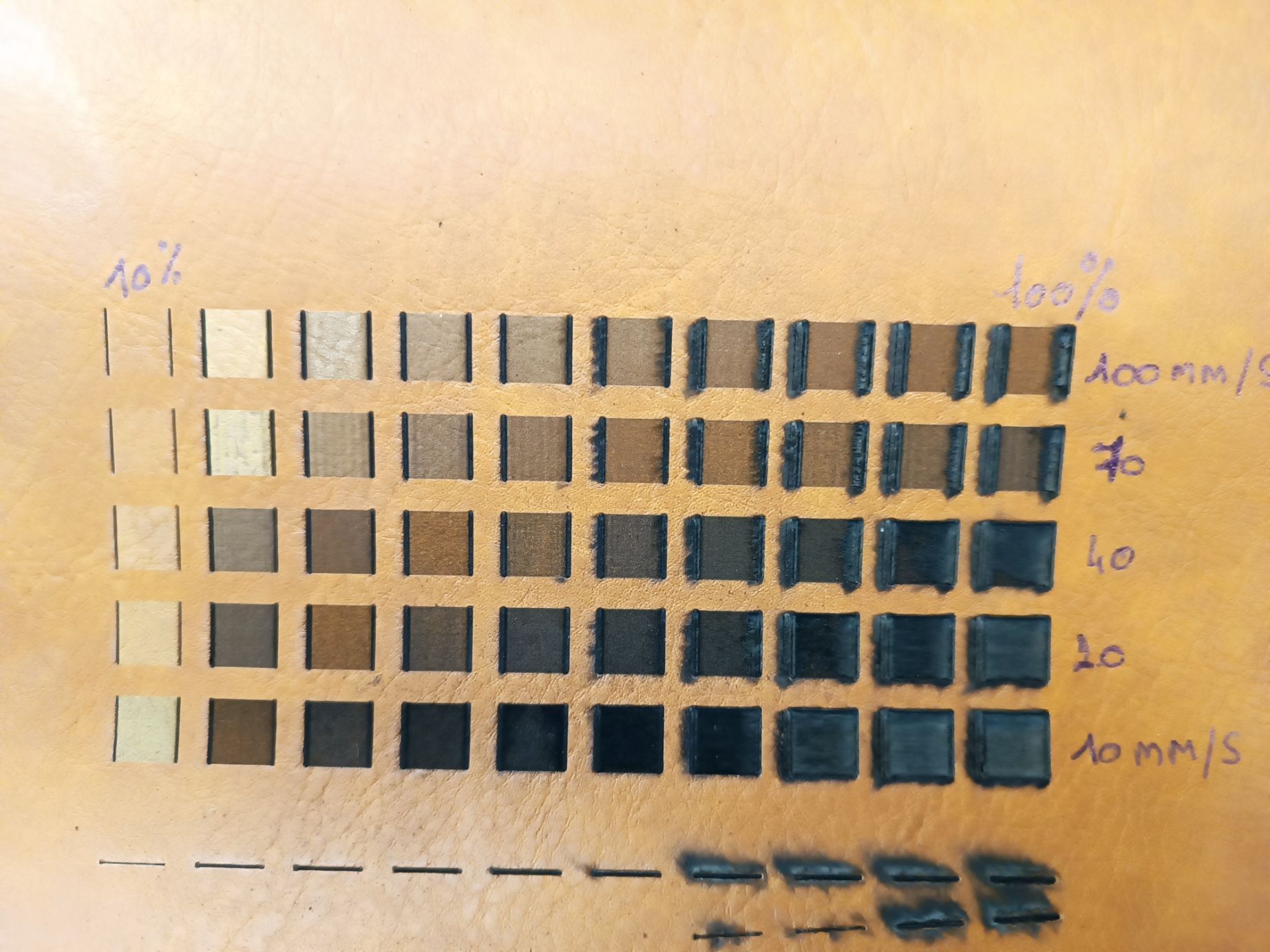

Bon, voila le dernier test. Pour l'interprétation, je me dis que le seul ratio acceptable est de 10mm/s pour une puissance de 20%. Je constate aussi que les bandes verticales sont toujours bien gravées (comme si le laser envoyait plus de puissance au démarrage d'un cycle). les balayages du laser ne sont pas gravées avec puissance suffisante.

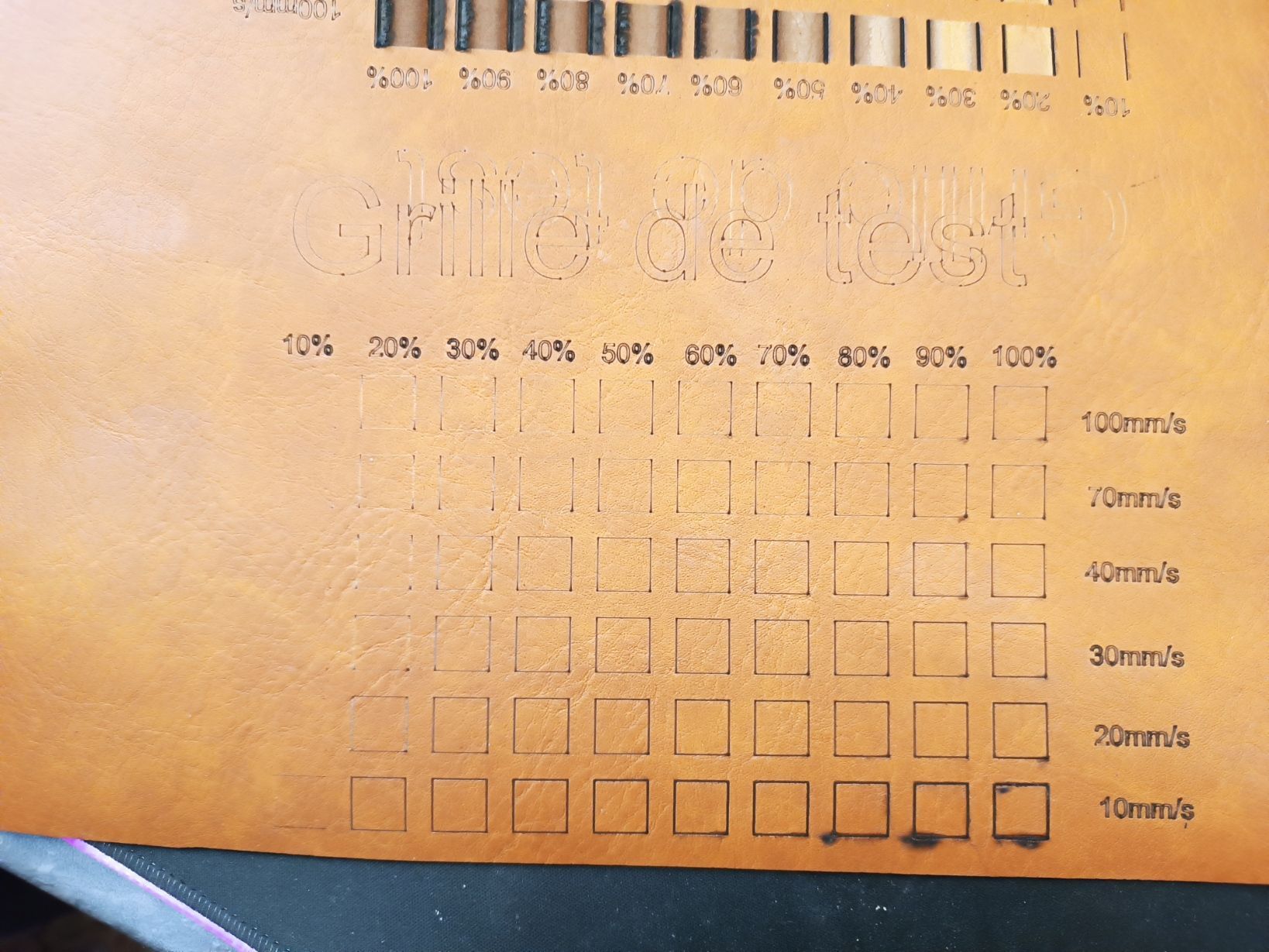

Pour la découpe, même si je suis à 10mm/s à 100%, il me faut 4 passes minimum pour découper du similicuir. Ce n'est même pas envisageable d'attaquer du médium même avec ses paramètres. On dirait que le laser est bridé...
Voilà où j'en suis....
Il y a visiblement un problème sur la tête de ton laser sur la gravure.

je suis en train de faire un test de découpe sur du carton le résultat est risible! Je ne découpe même pas du carton

Quand j'allume le laser avec le pwm débranché, celui ci s'allume en pleine puissance. Donc la puissance n'est pas régulé par marlin. Je suis techniquement au plus fort de la puissance du laser. Cependant, j'ai péniblement du mal à marquer une feuille canson par exemple en la plaçant sous le faisceau. Je suppose que vu la puissance théorique du bordel, elle devrait carboniser vite fait.
Egalement je remarque que sur la sortie du module du laser (la platine), le voltage envoyé a la diode est de 4.96V (5v quoi on va pas chipoter!). Est ce normal? A mon avis, et je ne m'explique pas pourquoi, le laser n'est pas au max de sa capacité. Le rayon est plutôt faiblard, il ne rayonne pas très fort.
Bon je ne vais pas chercher plus loin... J'abandonne. A mon humble avis, le problème ne vient pas du Marlin ou du logiciel utiliséé. Je pense que le laser est mort. Il n'a plus sa patate d'avant. Peut être je l'ai trop sollicité avec des temps de gravures trop long avec ma vitesse toute pourrie de 10mm/s... Et du coup il a pas aimé.
