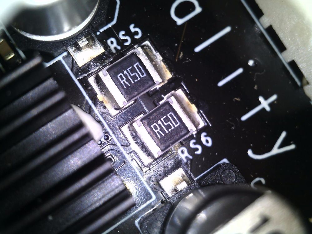

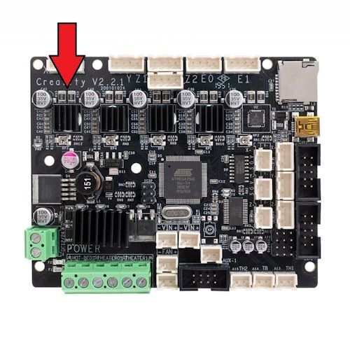

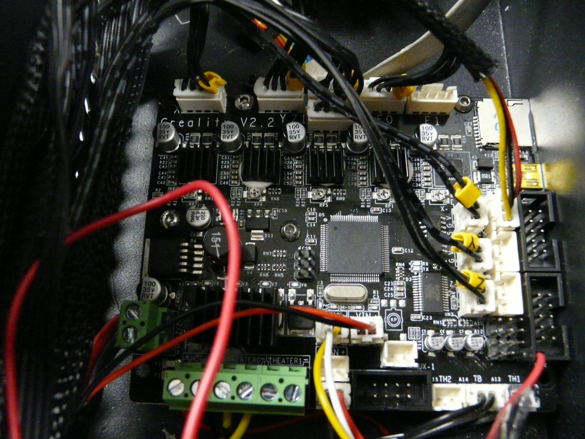

LATANEK01 Posté(e) Décembre 9, 2024 Auteur Posté(e) Décembre 9, 2024 Salut tout le monde , d'après ce que j'ai pu comprendre il va falloir que je règle les Vrefs pour chaque moteurs . Pour ma part , j'ai un 42-60 : BJ42D41-05V01 pour l'axe Y , deux 42-40 : BJ42D22-23V01 pour l'axe X et l'Extrudeur et deux 42-34 : BJ42D15-26V19 J'ai contacté Créality pour qu'il m'envoie les données techniques de ces moteurs pour pouvoir régler les Vref. Si quelqu'un constate une anomalie ou un lièvre qu'il me le dise pour éviter de perdre trop de temps Amicalement Yann
pommeverte Posté(e) Décembre 11, 2024 Posté(e) Décembre 11, 2024 (modifié) Salut, Le 09/12/2024 at 11:14, LATANEK01 a dit : J'ai contacté Créality pour qu'il m'envoie les données techniques de ces moteurs pour pouvoir régler les Vref une partie de la réponse se trouve dans ce message. D'après cette page, SI les résistances Rsense sont de 150m ohms Y: BJ42D41-05V01 le courant nom serait de 1.5A donc Vref = 1.96V X et E: BJ42D22-23V01, Imax = 1.68A donc Vref = 1.55V Z: BJ42D15-26V19, Imax = 1.5A donc Vref = 1.39V Mes calculs ont été fait à partir de la feuille de calcul de ce message Citation Le 08/12/2024 at 17:10, LATANEK01 a dit : Les moteurs broutent et ne se décale pas librement sur l’axe Z. Par contre les déplacements d’axe libre manuellement aucun souci. il aurait été intéressant de faire le test à la même hauteur afin d'éliminer un soucis mécanique (problème d'alignement,...) Modifié (le) Décembre 11, 2024 par pommeverte
LATANEK01 Posté(e) Décembre 11, 2024 Auteur Posté(e) Décembre 11, 2024 (modifié) Bonjour et merci d'avoir répondu à mon message. voici la réponse que j'ai reçu de Créality pour : 42-60 : BJ42D41-05V01 // I = 1.5A 42-40 : BJ42D22-23V01 // I = 1A 42-34 : BJ42D15-26V19 // I = 0.84A Cela change des éléments que vous m'avez donné ci dessus j'avais trouvé aussi ces valeures .... quoi faire ? tester , y a t'il un risque de griller quelque chose ? je vous confirme c'est bien R150 voir la photo jointe donc avec tous ces éléments les vref à régler pour les TMC2208-standalone sont : 42-60: 1.39 v 42-40: 0.92v 42-34: 0.78v par contre , j'ai 2 moteurs pour l'axe Z doit on modifier la valeur de la tension? est ce que j'ai bon? si c'est le cas, mais que le problèmese répète c'est que le soucis serait ailleurs. Merci pour le temps consacré à mon soucis Il y a 5 heures, pommeverte a dit : il aurait été intéressant de faire le test à la même hauteur afin d'éliminer un soucis mécanique (problème d'alignement,...) qu'entendez vous par faire le test ? car sans déplacer le positionnement juste en faisant une variation de Z manuellement, je n'ai aucun bruit , ni aucun soucis. j'utilise Marlin 1.1.9 avec une modification pour la tête AIOEVO2 de Hotends ainsi que le palpeur TouchMi de Hotends bon je viens de refaire les réglages avec mes données même symptomes . je vais faires les tests avec vos données et puis après , je remettrais l'ancienne carte équipée de A4988 et puis on re testera et si cela ne fonctionne toujours pas , il faudra que je change de carte mère et d'écran pour passer sur du matériel un peu plus adaptable au réglages. je poserai la question concernant le matériel pour évoluer vers du marlin 2.X.X des drivers que l'on peut changer individuellement. mais je veux garder la machine et son architecture Modifié (le) Décembre 11, 2024 par LATANEK01

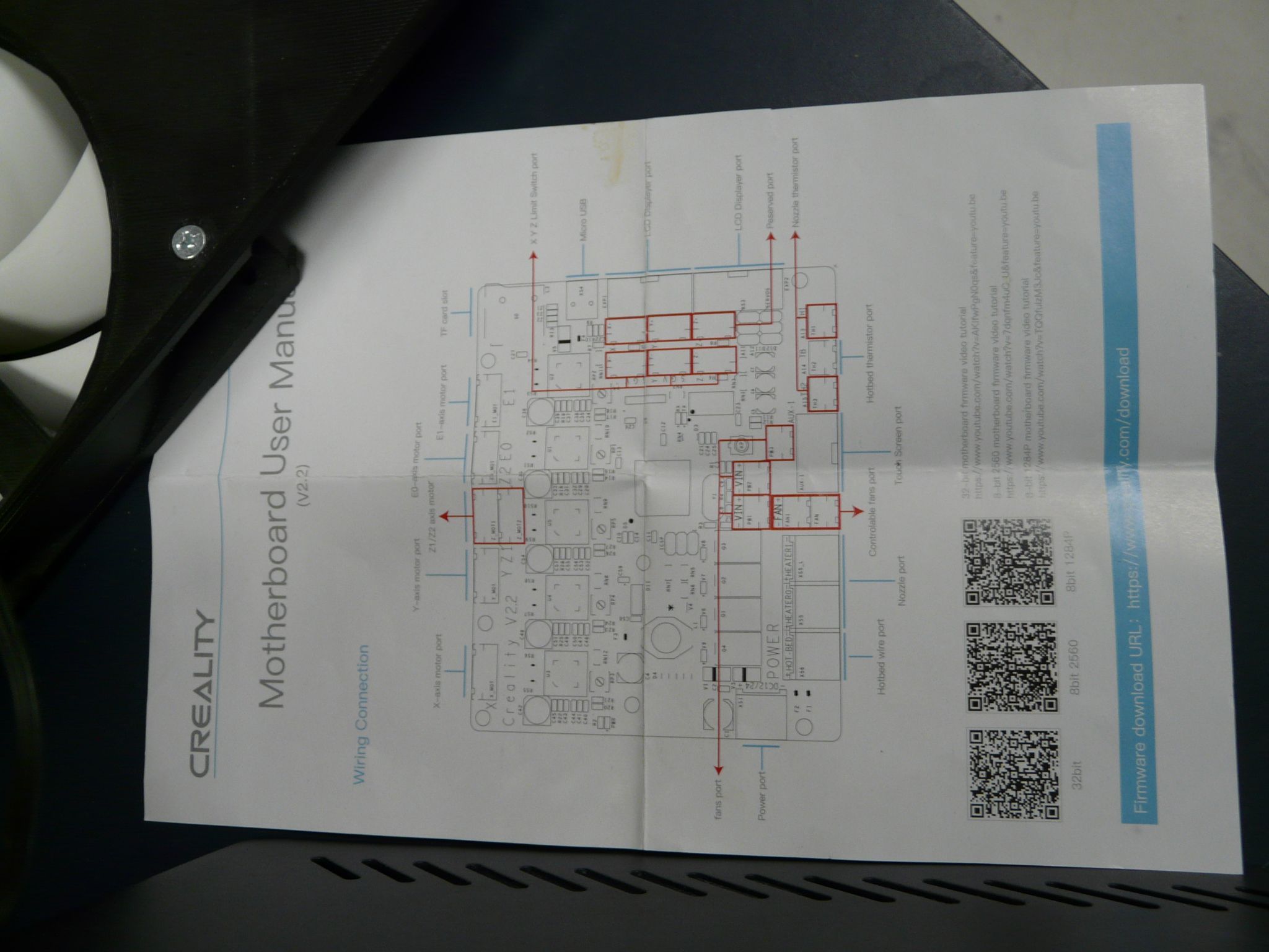

LATANEK01 Posté(e) Décembre 19, 2024 Auteur Posté(e) Décembre 19, 2024 Bonjour à tous, pour faire suite, j'ai testé avec toutes les valeures précedemment ennoncées puis changé de carte mère avec l'ancienne ....... la machine ne fonctionne toujours pas , j'ai changé les 2 moteurs de Z idem. la décision a été prise de changer la carte mère . J'ai commandé une BIGTREETECH SKR MINI E3 V3.0 32 Bit Control Board et son interface de contrôle BTT TFT35-E3 V3.0.1 Display Touch Screen Two Working. Je passe en 32 bits et sur TMC2209 UART je vais me pencher sur la question. En espérant faire revivre ma machine.
pommeverte Posté(e) Décembre 19, 2024 Posté(e) Décembre 19, 2024 Salut, Désolé, j'ai oublié de répondre à ton précédent message Le 11/12/2024 at 16:49, LATANEK01 a dit : par contre , j'ai 2 moteurs pour l'axe Z doit on modifier la valeur de la tension? comme ils sont branchés en parallèle à la sortie du pilote moteur, il faudrait augmenter la Vréf (valeur sans la sécurité, par exemple) puisque chaque moteur va recevoir la moitié du courant d'1 seul branché sur le pilote moteur. Le 11/12/2024 at 16:49, LATANEK01 a dit : Le 11/12/2024 at 13:17, pommeverte a dit : il aurait été intéressant de faire le test à la même hauteur afin d'éliminer un soucis mécanique (problème d'alignement,...) qu'entendez vous par faire le test ? c'est au cas où tu aurais un problème mécanique au début de la course. Pour le vérifier, il faudrait que tu déplaces via l'écran, l'axe Z, à partir de Z=0 Il y a 6 heures, LATANEK01 a dit : changé de carte mère avec l'ancienne ....... la machine ne fonctionne toujours pas je pense que tu as un problème de firmware. Est-ce que tu peux tester celui-ci, compilé à partir de Marlin V2.1.2.1: firmwareCR10S5.hex Attention, il faudra valider le sens de rotation des moteurs avant de lancer la prise d'origine (home)

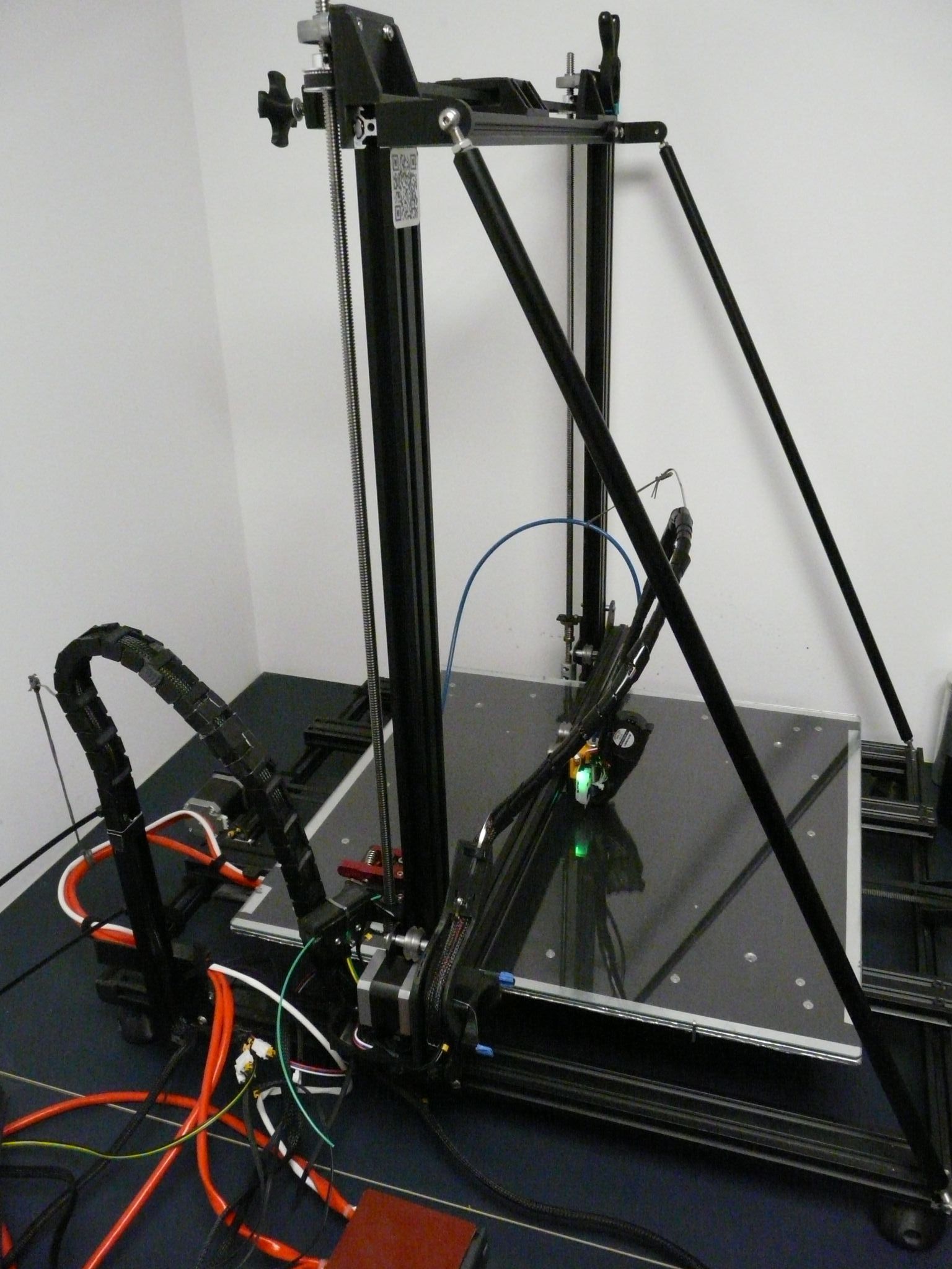

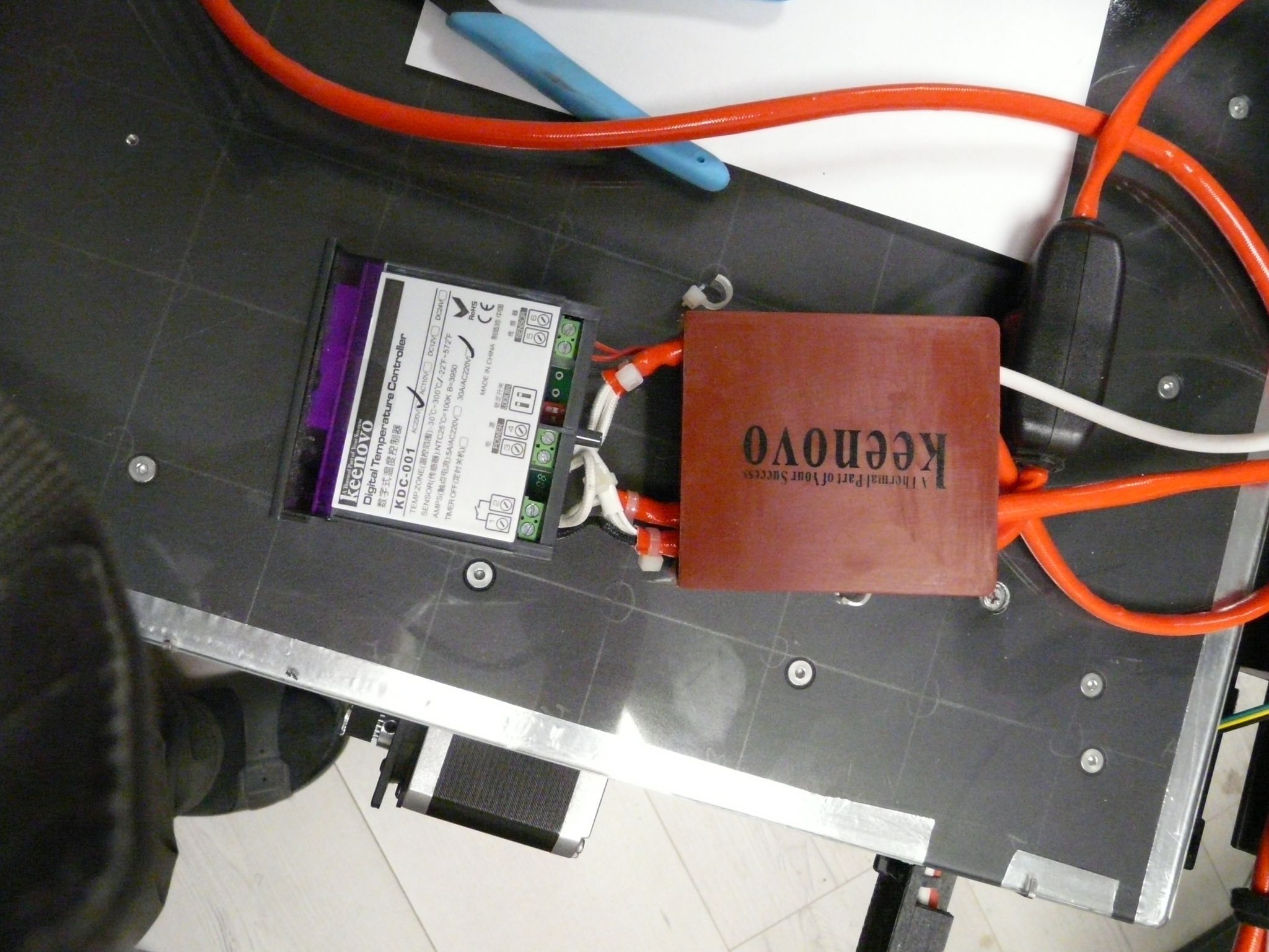

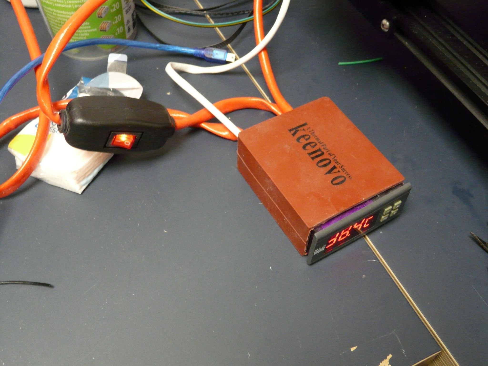

LATANEK01 Posté(e) Décembre 19, 2024 Auteur Posté(e) Décembre 19, 2024 (modifié) ma machine modifiée: detecteur de filamenrt Hotends.fr simple sans bascule une tête AIO EVO2 Hotends.fr sonde NTC 100k correspondant à une EPCOS 100K température max 315°c un TouchMI hotends .fr 2axes Z modifiés pour un pas de 1600 un dalle chauffante sous le plateau d'origine Keenovo avec controle et gestion 2 zones indépendantes, centre et la totalité du plateau. un ensemble de poulies crantées et lisses pour éviter les écarts sur l'axe Z entre les 2 tiges filetées. après les moteurs ils ont été détaillés au dessus avec les nouveaux qui eux sont des 42 - 34 avec une intensite de 0.8 A. Voila la machine . pour la carte actuelle c'est une creality v2.2 et en commande j'aurais une bigtreetech SKR MINI E3 V3.0 32 Bit et son écran de controle TFT35-E3 V3.0.1 Display Touch Screen Two Working. cela arrivera en début d'année 2025 Je viens de tester le nouveau firmware j'ai les même soucis avec les axes qui broutent et ne montent pas et donc coupure de la machine sinon le Touchmi prend des claques . ce soir je vais m'arréter là. j'ai la tête comme une coucourge et donc on verra cela demain ou ce week-end .Merci pour le temps passé à me donner un coup de main, mais on va y arriver c'est sur Modifié (le) Décembre 19, 2024 par LATANEK01

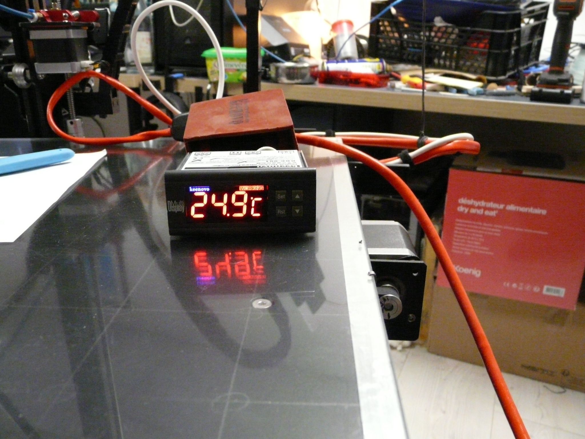

pommeverte Posté(e) Décembre 19, 2024 Posté(e) Décembre 19, 2024 (modifié) Il y a 3 heures, pommeverte a dit : Est-ce que tu peux détailler ton installation? on ne s'est pas compris, je parlais uniquement de la gestion du chauffage du plateau. Il y a 1 heure, LATANEK01 a dit : un dalle chauffante sous le plateau d'origine Keenovo avec contrôle et gestion 2 zones indépendantes, centre et la totalité du plateau intéressant même si je suis très surpris par le fait que le lit chauffant d'origine ne permette pas de chauffer la totalité de la surface du plateau Il y a 1 heure, LATANEK01 a dit : Je viens de tester le nouveau firmware j'ai les même soucis avec les axes qui broutent et ne montent pas et donc coupure de la machine sinon le Touchmi prend des claques . revient donc l'hypothèse d'un problème mécanique. Est-ce que les systèmes d'accouplement entre les moteurs et les vis trapézoïdales sont flexibles? Citation question idiote: est-ce que tu es sûr et certain que les vis de pression (vis M3 sans tête sur la photo ci-dessus) sont bien serrées? Modifié (le) Décembre 19, 2024 par pommeverte
LATANEK01 Posté(e) Décembre 19, 2024 Auteur Posté(e) Décembre 19, 2024 il y a 38 minutes, pommeverte a dit : on ne sait pas compris, je parlais uniquement de la gestion du chauffage du plateau. Ok pour le plateau chauffant c'est donc un Keenovo qui chauffe sur 2 zones inter fermé (allumé) comme sur la photo c'est la totalité du plateau qui chauffe , inter ouvert seul le centre chauffe . le cable blanc est la sonde thermique. La programmation se fait via l'interface et 2 boutons . et je te confirme que sur certaine impression à l'époque il y avait une différence de température de plus de 20 à 30°c entre le centre et l'extèrieur. Après j'avais des projets grandes dimensions donc cela se justifier. il y a 48 minutes, pommeverte a dit : revient donc l'hypothèse d'un problème mécanique. Est-ce que les systèmes d'accouplement entre les moteurs et les vis trapézoïdales sont flexibles? Je n'ai pas une multitude de strie comme tu le montres sur ta photo. je te confirme que les vis sont bien serrées. j'ai un anti backlash , là aussi il ya moyen de gagner de la souplesse peu être. mais comme les moteurs tournent plus vite pour gagner la même hauteur il tourne 4 fois plus vite peut être à voir du coté de la vitesse de déplacement mm/ minute en Z à diminuer si on demande aux moteurs 4 fois plus de vitesse. mais bon cela a fonctionné avec la vielle version de la carte mère en A4988 pendant le Covid je produisait des centaines de visières sans soucis jusqu'à ce que je change le set up. Après à l'époque elle faisait beaucoup de bruit et n'allait pas vite, tout est relatif.. je l'avais changé pour avoir du gain de "productivité" bilan elle est resté dans le bureau à prendre la poussière pendant près de 3 ans. mais bon, j'ai espoir, elle va me recracher des prints , j'en suis sur

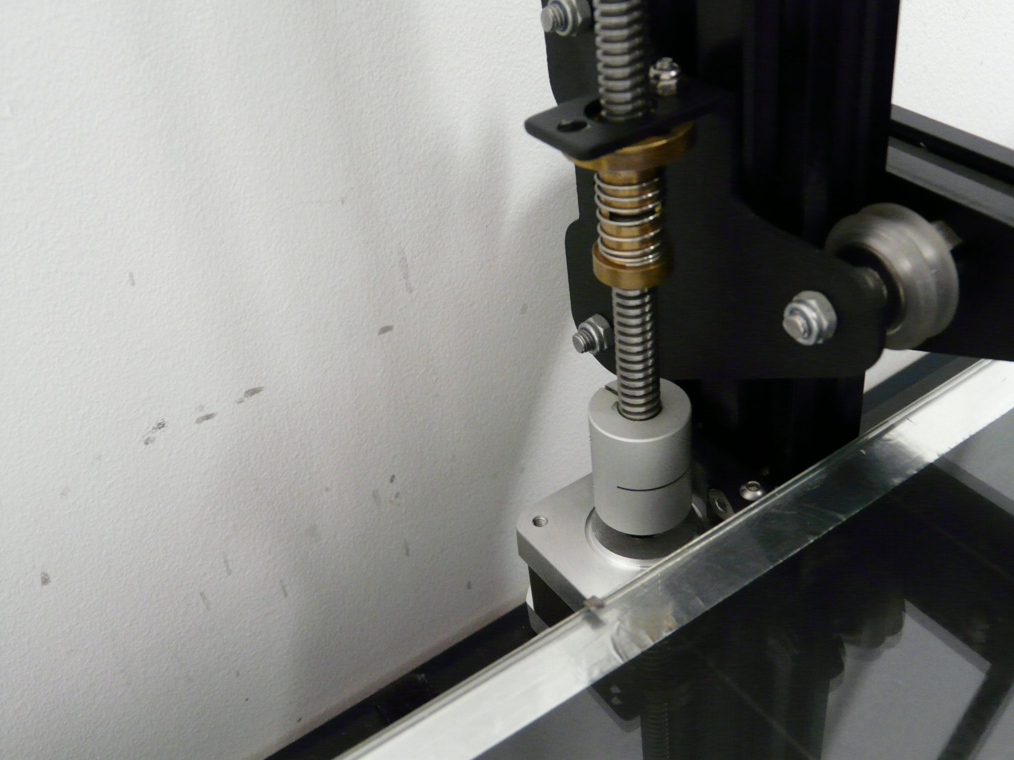

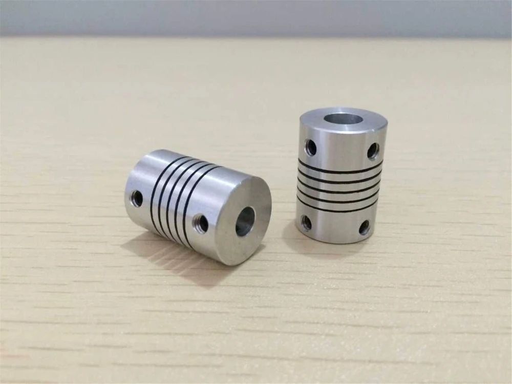

pommeverte Posté(e) Décembre 19, 2024 Posté(e) Décembre 19, 2024 il y a 15 minutes, LATANEK01 a dit : Je n'ai pas une multitude de strie comme tu le montres sur ta photo effectivement, les coupleurs sont rigides ce qui complique énormément le réglage. Je vois aussi qu'il n'y a qu'une vis au niveau de l'écrou anti backlash , signe probablement que l'alignement vis trapézoïdale / moteur ne doit pas être facile à faire. Je te conseillerais: de dévisser l'équerre de fixation du moteur et de voir si il ne faut pas une cale entre l'équerre et le profilé vertical. C'est que j'ai dû faire sur mon alfawise U20. d'ajouter la vis M3 manquante sur l'écrou. Pour moi, l'écrou anti-backlash est inutile, surtout monté à l'envers, il lutte contre la gravité qui suffit à éliminer le jeu entre l'écrou et la vis trapézoïdale. Désolé d'insister, mais est-ce que tu peux faire le test: Il y a 8 heures, pommeverte a dit : c'est au cas où tu aurais un problème mécanique au début de la course. Pour le vérifier, il faudrait que tu déplaces via l'écran, l'axe Z, à partir de Z=0
LATANEK01 Posté(e) Décembre 19, 2024 Auteur Posté(e) Décembre 19, 2024 Re bon j'ai diminué via le panneau les vitesses et les accélérations en Z , je n'ai plus de broutage ce qui est beaucoup mieux et l,initialisation du TouchMi se fait lentement , mais se fait donc c'est un bon point. Par contre je n'ai pas accés au déplacement libre des axes, je n'ai juste que origine auto et Extruder alors que sur la version précédente j'avais le pilotage des 3 axes je vais utiliser pronter face pour piloter la machine Ok j'ai envoyé la commande G1 F50 Z0 et la tête est descendu à mon réglage de tête sur le plateau feuille qui gratte juste au contact de la tête retour a home et montée en Z aucun , aucun soucis à priori si il manque des vis m3 sur la fixation de la bague c'est que les trous ne correspondent pas , c'est un choix dicté à l'époque par le matériel disponible, mais cela fonctionnait Bon je dois me lever tot demain matin je te laisse on reprendra cela plus tard et merci encore pour le temps passé Bon raccord flexible et ecrou de vis T8 commandés reception normalement samedi , on re testera cela ce week end
LATANEK01 Posté(e) Décembre 20, 2024 Auteur Posté(e) Décembre 20, 2024 Re , après démontage des axes Z pour remplacer les écrous et les amortisseurs, je me suis aperçu qu'un des axes était tordu. c'est léger, mais suffisament pour certainement générer des points d'effort. j'ai donc commander 2 axes neufs reception fin Janvier donc pour le moment le bureau sera encore calme des chansons de l'imprimante.
LATANEK01 Posté(e) Décembre 22, 2024 Auteur Posté(e) Décembre 22, 2024 Re bonjour j'ai réussi à "détordre" un de mes axes flambé. ça tourne plus tot rond donc cela devrait le faire en attendant les 2 axes neufs qui arriveront courant Janvier. j'ai déposé là le système de chauffage de ma plaque de base avec 2 zones https://keenovo.store/collections/custom-keenovo-silicone-heaters/products/keenovo-silicone-heater-pad-for-creality-cr10-3d-printer-build-plate-heatbed-heating-upgrade?variant=8324230774839 et les photos du boitier de contrôle de cette couverture chauffante celle ci est collé au dos de la plaque d'impression. j'ai refait l'alignement de axes entre la base (moteur) et le sommet (roulement) il n'y a pas de tension particulière ni d'écart notable, l'ensemble est aligné 1

LATANEK01 Posté(e) Décembre 22, 2024 Auteur Posté(e) Décembre 22, 2024 (modifié) Oui et il sont vraiment flexible, par rapport à ce que j'avais précédement ils compensent largement le petit défaut d'un des axes verticaux lors de la rotation Modifié (le) Décembre 22, 2024 par LATANEK01
pommeverte Posté(e) Décembre 22, 2024 Posté(e) Décembre 22, 2024 (modifié) Alors, alors, comment se passe la prise d'origine en Z, maintenant? toujours les moteurs Z qui broutent? Modifié (le) Décembre 22, 2024 par pommeverte
LATANEK01 Posté(e) Décembre 22, 2024 Auteur Posté(e) Décembre 22, 2024 A priori maintenant , cela ne broute plus une fois que les accélerations et les vitesses ont été diminuées. Je lance la boutique et là j'ai un soucis température E1 c'est l'extruder il faut que je vois cela , je pense avoir remonté tout cela dans le bon ordre.
