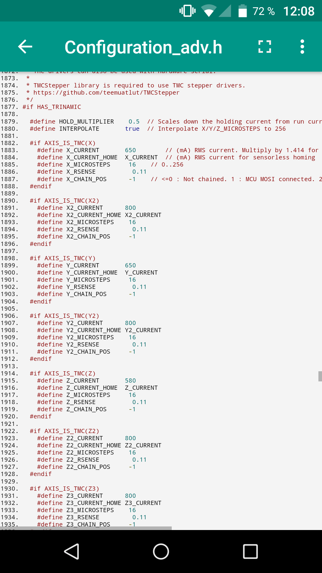

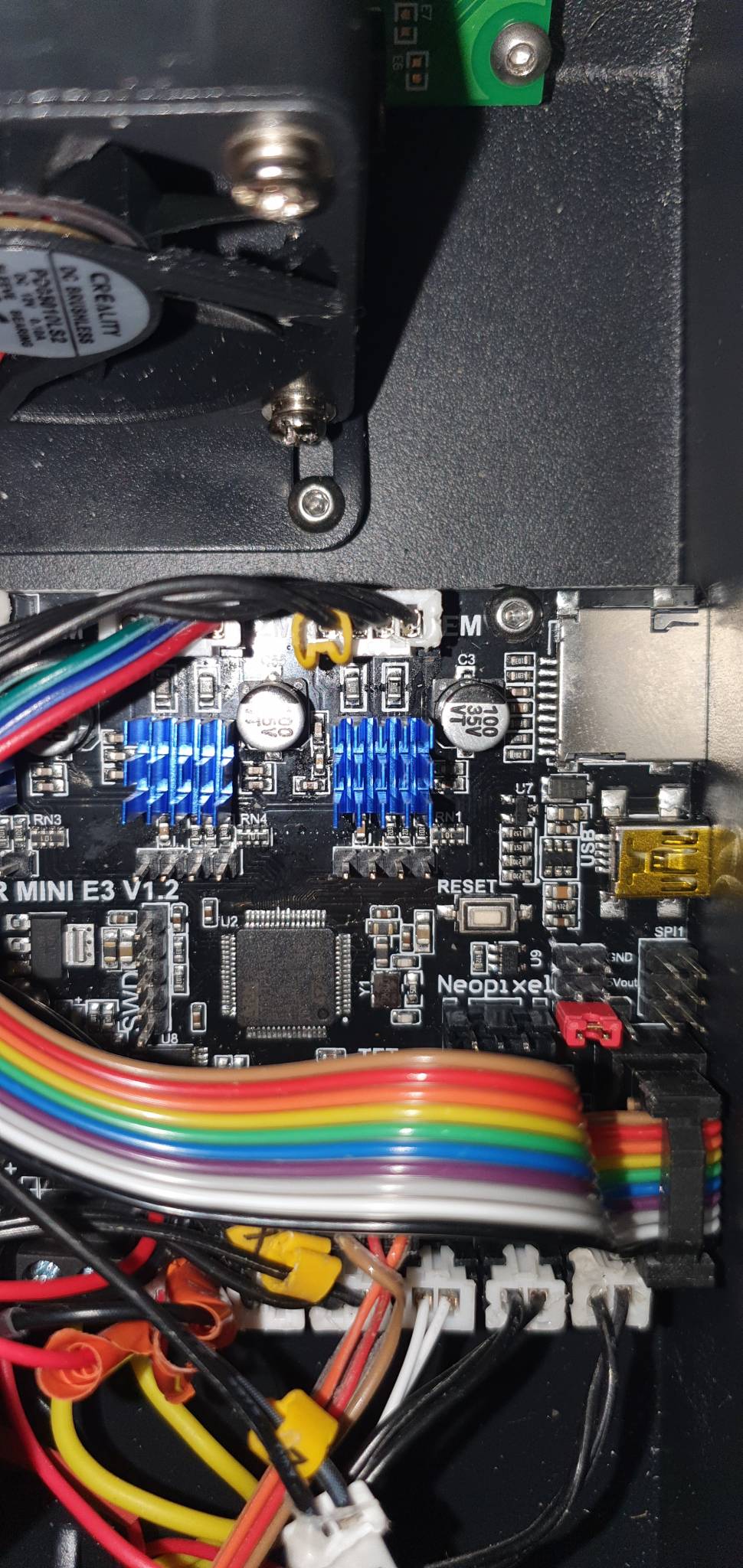

Miiras Posté(e) Janvier 29, 2020 Partager Posté(e) Janvier 29, 2020 Bonjour, je post ici car j'ai besoin d'aide et je ne sais pas vraiment si le post doit faire partie de Creality. En effet, j'ai installé une carte e3 mini1.2 avec des TMC 2209 UART dans ma cr10s. Jusqu'a présent pas de soucis majeur, j'ai pu adapté le firmware normalement pour l'ender 3 à la cr10s. Par contre, j'ai un souci au niveau des températures moteurs (à m'en bruler les doigts). Donc je viens de noter la référence des moteurs : Extrudeur : BJ42D22 23V01 Y = BJ42D22 23V01 X = BJ42D22 23V01 Double Z = BJ42D15 26V19 Après avoir lancé la commande M906, j'obtiens les valeurs suivantes : Recv: X driver current: 580 Recv: Y driver current: 580 Recv: Z driver current: 580 Recv: E driver current: 650 J'imagine d'après quelques recherche que sont des mA. Par contre, autant j'arrive à obtenir des informations sur mes moteurs de LK4 Pro que j'ai et appliquer la bonne Vref avec les potentiomètres , la je n'ai rien vu passer pour les moteurs creality. Pas de fiche technique ou mal ou pas assez cherché. Sur un post, j'ai vu qu'il fallait pour les TMC 22xx, utiliser le courant RMS pour régler la Vref, mais à la ce sont des mA. En gros, je suis complète perdu. Quelqu'un pourrait-il m'aider à configurer la Vref sur cette carte svp en UART Merci beaucoup Lien vers le commentaire Partager sur d’autres sites More sharing options...
Swija_033 Posté(e) Janvier 29, 2020 Partager Posté(e) Janvier 29, 2020 (modifié) Dans ton marlin tu as bien mis les drivers en TMC2209 et non pas TMC2209_STANDALONE ? Si ils sont en standalone ils prennent en compte le vref de la vis et pas celui de configadv Edit : en regardant le fichier de config d'une cr10s dans marlin il te manque quelques milliamperes Modifié (le) Janvier 29, 2020 par Swija_033 Lien vers le commentaire Partager sur d’autres sites More sharing options...
Miiras Posté(e) Janvier 29, 2020 Auteur Partager Posté(e) Janvier 29, 2020 (modifié) Merci du retour, sauf erreur ou cécité de ma part, je n'ai pas de vis pour régler la Vref. #define X_DRIVER_TYPE TMC2209 #define Y_DRIVER_TYPE TMC2209 #define Z_DRIVER_TYPE TMC2209 //#define X2_DRIVER_TYPE A4988 //#define Y2_DRIVER_TYPE A4988 //#define Z2_DRIVER_TYPE A4988 //#define Z3_DRIVER_TYPE A4988 #define E0_DRIVER_TYPE TMC2209 //#define E1_DRIVER_TYPE A4988 //#define E2_DRIVER_TYPE A4988 //#define E3_DRIVER_TYPE A4988 //#define E4_DRIVER_TYPE A4988 //#define E5_DRIVER_TYPE A4988 Edit : Si j'augmente les mA, je vais avoir plus de chauffe non ? De plus la CR10s ne vient pas avec les 2208 de base donc les valeurs, je pense ne sont pas qu'elles soient appropriées mais comme je demande de l'aide, c'est que je n'y connais pas grand chose à ce sujet. #if HAS_TRINAMIC #define HOLD_MULTIPLIER 0.5 // Scales down the holding current from run current #define INTERPOLATE true // Interpolate X/Y/Z_MICROSTEPS to 256 #if AXIS_IS_TMC(X) #define X_CURRENT 580 // (mA) RMS current. Multiply by 1.414 for peak current. #define X_CURRENT_HOME X_CURRENT // (mA) RMS current for sensorless homing #define X_MICROSTEPS 16 // 0..256 #define X_RSENSE 0.11 #define X_CHAIN_POS -1 // <=0 : Not chained. 1 : MCU MOSI connected. 2 : Next in chain, ... #endif #if AXIS_IS_TMC(X2) #define X2_CURRENT 800 #define X2_CURRENT_HOME X2_CURRENT #define X2_MICROSTEPS 16 #define X2_RSENSE 0.11 #define X2_CHAIN_POS -1 #endif #if AXIS_IS_TMC(Y) #define Y_CURRENT 580 #define Y_CURRENT_HOME Y_CURRENT #define Y_MICROSTEPS 16 #define Y_RSENSE 0.11 #define Y_CHAIN_POS -1 #endif #if AXIS_IS_TMC(Y2) #define Y2_CURRENT 800 #define Y2_CURRENT_HOME Y2_CURRENT #define Y2_MICROSTEPS 16 #define Y2_RSENSE 0.11 #define Y2_CHAIN_POS -1 #endif #if AXIS_IS_TMC(Z) #define Z_CURRENT 580 #define Z_CURRENT_HOME Z_CURRENT #define Z_MICROSTEPS 16 #define Z_RSENSE 0.11 #define Z_CHAIN_POS -1 #endif #if AXIS_IS_TMC(Z2) #define Z2_CURRENT 800 #define Z2_CURRENT_HOME Z2_CURRENT #define Z2_MICROSTEPS 16 #define Z2_RSENSE 0.11 #define Z2_CHAIN_POS -1 #endif #if AXIS_IS_TMC(Z3) #define Z3_CURRENT 800 #define Z3_CURRENT_HOME Z3_CURRENT #define Z3_MICROSTEPS 16 #define Z3_RSENSE 0.11 #define Z3_CHAIN_POS -1 #endif #if AXIS_IS_TMC(E0) #define E0_CURRENT 650 #define E0_MICROSTEPS 16 #define E0_RSENSE 0.11 #define E0_CHAIN_POS -1 #endif #if AXIS_IS_TMC(E1) #define E1_CURRENT 800 #define E1_MICROSTEPS 16 #define E1_RSENSE 0.11 #define E1_CHAIN_POS -1 #endif #if AXIS_IS_TMC(E2) #define E2_CURRENT 800 #define E2_MICROSTEPS 16 #define E2_RSENSE 0.11 #define E2_CHAIN_POS -1 #endif #if AXIS_IS_TMC(E3) #define E3_CURRENT 800 #define E3_MICROSTEPS 16 #define E3_RSENSE 0.11 #define E3_CHAIN_POS -1 #endif #if AXIS_IS_TMC(E4) #define E4_CURRENT 800 #define E4_MICROSTEPS 16 #define E4_RSENSE 0.11 #define E4_CHAIN_POS -1 #endif #if AXIS_IS_TMC(E5) #define E5_CURRENT 800 #define E5_MICROSTEPS 16 #define E5_RSENSE 0.11 #define E5_CHAIN_POS -1 #endif Modifié (le) Janvier 29, 2020 par Miiras Lien vers le commentaire Partager sur d’autres sites More sharing options...
fran6p Posté(e) Janvier 29, 2020 Partager Posté(e) Janvier 29, 2020 Il y a 4 heures, Miiras a dit : Extrudeur : BJ42D22 23V01 Y = BJ42D22 23V01 X = BJ42D22 23V01 Double Z = BJ42D15 26V19 Les BJ42D22 sont des 40 mm, les Imax est de ~1,7A (1,68A) donc Inom (IRMS)=1,2 Les BJ42D15 sont des 34 mm, Imax de 1.5A donc Inom=1,06 Donc pour des TMC, d'après l'excellent tutoriel de @stef_ladefense Citation Pour les TMC2xxx, il suffit de prendre Inom du tableau et de régler Vref à la même valeur. ex moteur 1.5A, Inom = 1.06A, Vref = 1.06V X_CURRENT = Y_CURRENT = E0_CUURENT = 1200 Z_CURRENT= 1060 Par sécurité tu peux n'utiliser que 85/90% donc 1200 => 1020 à 1080 et 1060 => 901 à 954 Sur les Ender 3 (les moteurs sont des 34mm pour X,Y,Z et un 40mm pour l'extrudeur). Sur ta carte (SKR Mini E3), il n'y a pas de potentiomètre pour régler la Vréf, tout se passe par logiciel en UART (donc non tu n'as pas la berlue ). 1 Lien vers le commentaire Partager sur d’autres sites More sharing options...
Miiras Posté(e) Janvier 29, 2020 Auteur Partager Posté(e) Janvier 29, 2020 Toujours là pour me sortir du pétrin quand je galère avec cette CR10s. Une question reste en suspens, le fait de monter Inom ne va pas faire chauffer d'avantage les moteurs ? Ou c'est parce qu'ils travaillent sans avoir assez d'intensité qu'il chauffe autant. Désolé je suis totalement néophyte en impression 3D et encore plus en électronique. Lien vers le commentaire Partager sur d’autres sites More sharing options...
fran6p Posté(e) Janvier 29, 2020 Partager Posté(e) Janvier 29, 2020 il y a 3 minutes, Miiras a dit : Une question reste en suspens, le fait de monter Inom ne va pas faire chauffer d'avantage les moteurs ? Ou c'est parce qu'ils travaillent sans avoir assez d'intensité qu'il chauffe autant. Là, honnêtement, je ne sais pas. Je me base uniquement sur la théorie. Les valeurs que tu avais montrées précédemment, prévues pour une Ender3 équipée de TMC sont je trouve basses par rapport aux références moteurs: X,Y,Z à 580 correspondrait à un moteur de 0.82A (Imax) pour un réel de 1,5A E à 650 correspondrait à un moteur de 0,92A (Imax) pour un réel de 1,7A Pourquoi réduisent-ils d'un facteur de 55% ? Mystère Par sécurité, je testerais avec des valeurs inférieures à 1000 (1V / 1A). Si les moteurs ne sont pas trop chauds (ni les pilotes donc bien les ventiler ), tu pourras alors monter progressivement. Si d'autres utilisateurs de TMC montés en UART sur leur CR10 ( @Poisson21, @yopla31, …) pouvaient indiquer leurs paramètres ce serait vraiment bien. 1 Lien vers le commentaire Partager sur d’autres sites More sharing options...

Heim Posté(e) Décembre 1, 2020 Partager Posté(e) Décembre 1, 2020 Le 29/01/2020 at 14:39, fran6p a dit : Les BJ42D22 sont des 40 mm, les Imax est de ~1,7A (1,68A) donc Inom (IRMS)=1,2 Les BJ42D15 sont des 34 mm, Imax de 1.5A donc Inom=1,06 Donc pour des TMC, d'après l'excellent tutoriel de @stef_ladefense X_CURRENT = Y_CURRENT = E0_CUURENT = 1200 Z_CURRENT= 1060 Par sécurité tu peux n'utiliser que 85/90% donc 1200 => 1020 à 1080 et 1060 => 901 à 954 Sur les Ender 3 (les moteurs sont des 34mm pour X,Y,Z et un 40mm pour l'extrudeur). Sur ta carte (SKR Mini E3), il n'y a pas de potentiomètre pour régler la Vréf, tout se passe par logiciel en UART (donc non tu n'as pas la berlue ). Salut! Je déterre un coup le topic, Je suis un bon gros débutant en élec, et j'essai d'apprendre un minimum ce réglage pour faire au mieux avec mon imprimante. J'ai une CR10s tout en 24V avec SKR 1.4 et TMC2209, moteurs d'origine sauf celui de l'extrudeur, c'est un NEMA17 23mm (https://fr.aliexpress.com/item/32768043304.html?spm=a2g0s.9042311.0.0.27426c37vYcJru) Du coup mes moteurs X et Y sont des Creality3D 42 -20 et les Z sont des 42 - 34 (https://fr.banggood.com/Creality-3D-Two-Phase-42-40-RepRap-42mm-Stepper-Motor-For-Ender-3-3D-Printer-p-1335285.html?cur_warehouse=CN). Y compris avec le NEMA17 23mm, pour tous, Imax=1.5A. donc je peux régler mon IRMS à 1060. J'ai tout mis à 900mA pour prendre de la marge et parce que j'imprime souvent en enceinte fermé pour la température et je veux limiter la chaleur de mes moteurs. Malgré tout je me retrouve avec un défaut d'impression qui est dût apparemment au réglage du Vref. Je suis un peu perdu et je patauge. Voici deux photos, j'ai fais de mon mieux pour la qualité. On voit que les couches sont nickel mais qu'une énorme vague régulière parcours de haut en bas ma pièce. Vous pouvez confirmer que les réglages de mon RMS sont ok? Merci d'avance pour votre aide Lien vers le commentaire Partager sur d’autres sites More sharing options...
Heim Posté(e) Décembre 1, 2020 Partager Posté(e) Décembre 1, 2020 (modifié) Je rajoute, que ça ne se passe que lors d'impression circulaire. Aucun soucis sur les impressions cubiques. Correction: Ben en faite si, je comprend plus rien Modifié (le) Décembre 1, 2020 par Heim Lien vers le commentaire Partager sur d’autres sites More sharing options...
