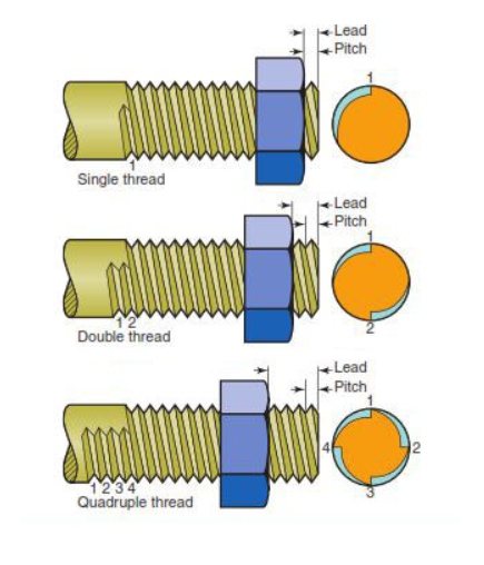

Je viens de recevoir mes 2 tiges filetées  T8 en 700mm de long le soucis c'est qu'elles ont un pas de 8mm et donc pas ce que j'ai commandé , donc attente de la réponse du vendeur et de nouveau nouvelle commande de Tige qui vont bien !!! elle commence à monter au nez cette imprimante.
il y a 21 minutes, LATANEK01 a dit :
C'est  «normal » 😉
Ces tiges filetées trapézoïdales sont parfois un souci. Le pas (pitch) est bien de 2 mm. En fonction du nombre de filets de ces tiges, l'avance (lead souvent traduite à "l'insu de son plein gré" en « plomb » 😄) peut alors être de 2, 4 ou 8 mm. Une petite image permet habituellement de mieux comprendre :
Il faut évidemment pour que tout fonctionne que la tige filetée et la noix de guidage ait les mêmes caractéristiques, sinon ça fonctionnera moins bien :
Révélation

je comprend maintenant mieux ces incompréhensions entre lead et pitch  ce qui fait que les données que je spécifie ne sont pas bonnes et pourtant en français le pas est bien spécifié. Merci pour l'info ce sera plus simple pour moi  de commander les bonnes références
Après vérification et à la lumière des informations fourni par fran6p, j'avais effectivement commandé les mauvaises tiges filetées.
Merci pour ces infos
