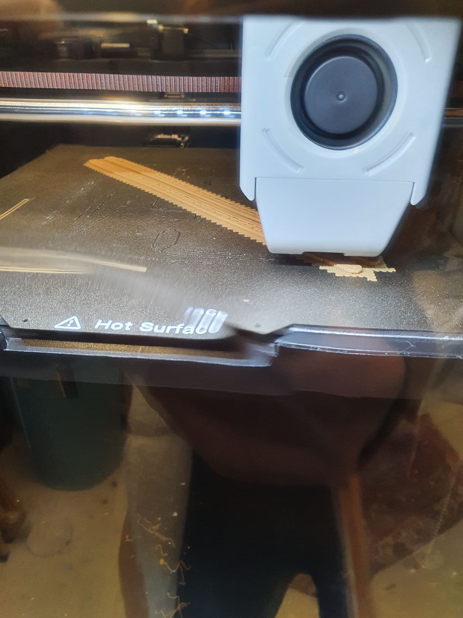

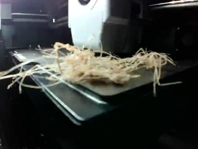

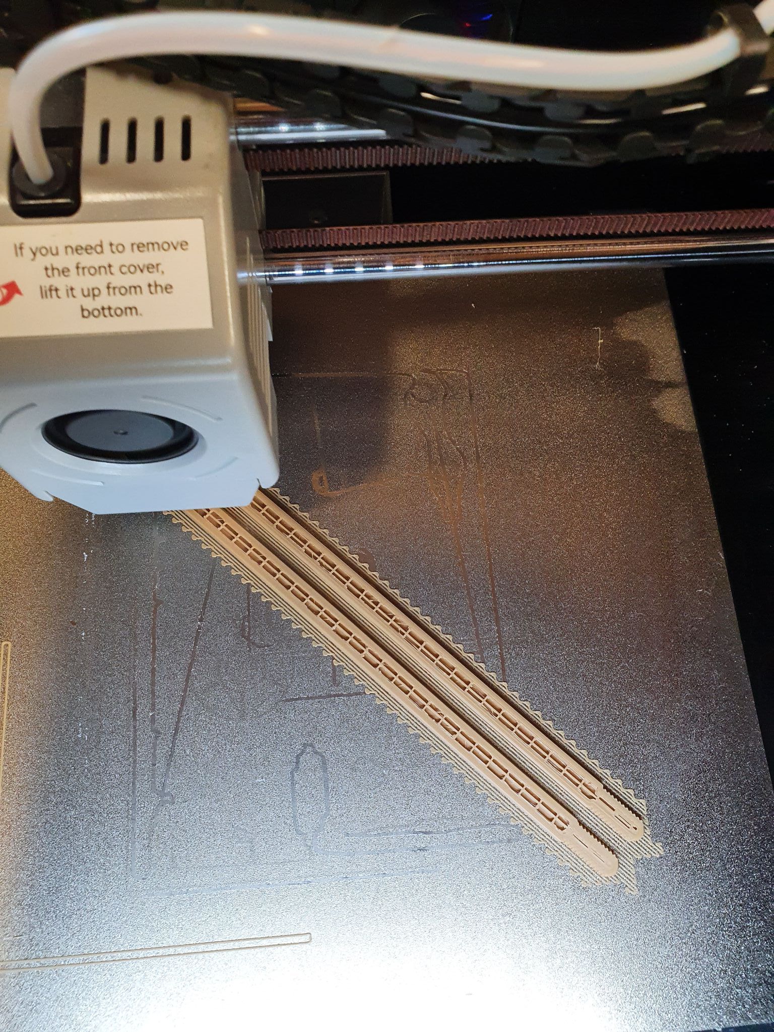

J'aime les spaghettis bolognaise mais pas ceux là.  Mes autres impressions étaient super avec le même filament bois en 0.4. Temp 210 bed 60 vitesse 40 a 70mm/s le Z est à 0 ( j'ai refait mon nivellement) bref, j'ai dû louper un truc. Mais ce qui m'étonne c'est que la pièce en question est bien dessinée sur le plateau après ça part en sucette.  Peut-être ma hauteur de couche après la 1ère.  Radeau à 0.01.Merci de vos conseils
Bonjour @pjtlivjy. J'ai nettoyé mon plateau au produit vaisselle ensuite à l'alcool et bien séché.  Merci de ton retour, j'ai rectifié mes paramètres d'impression en fait j'ai réduit la vitesse et coché les supports avec le radeau. Ça à l'air d'être ok. J'ai augmenté la couche à 0.3 également

Elle est humide ton imprimante ?
Pourquoi diable mettre un radeau ?
  • Haha 1
Non pas du tout, le radeau parceque ça fonctionne bien avec cette pièce là longue fine et crantée.  Mais je suis preneuse de conseils pour m'améliorer 😇
@Lyvie peux tu partager ton STL, il contient peut être des erreurs ce qui est assez courant si il provient de certaines bases de données
+1 @Savate
il y a 2 minutes, Lyvie a dit :
ça doit fonctionner très bien sans radeau : plus rapide et état de surface du dessous probablement meilleur.

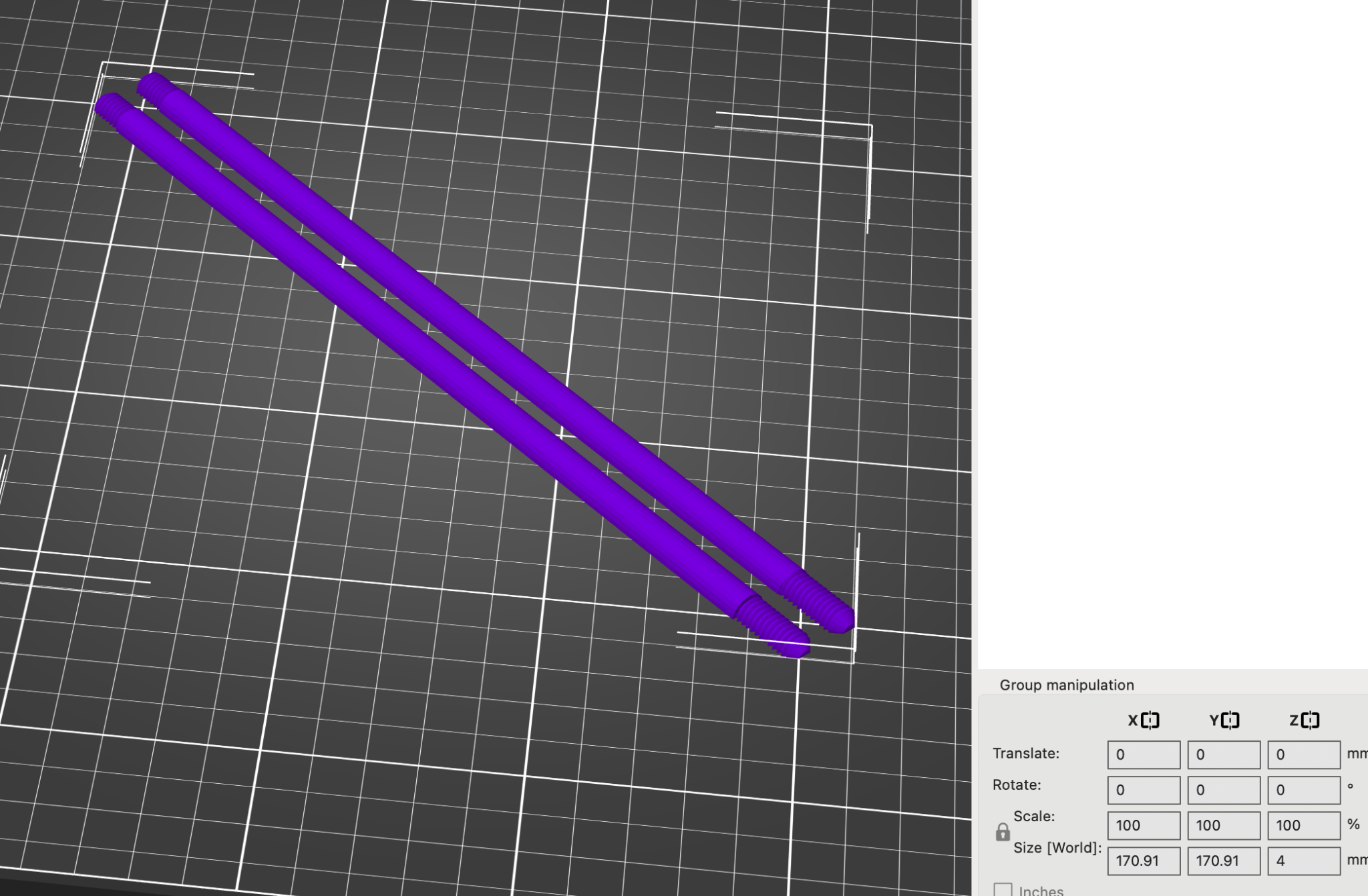

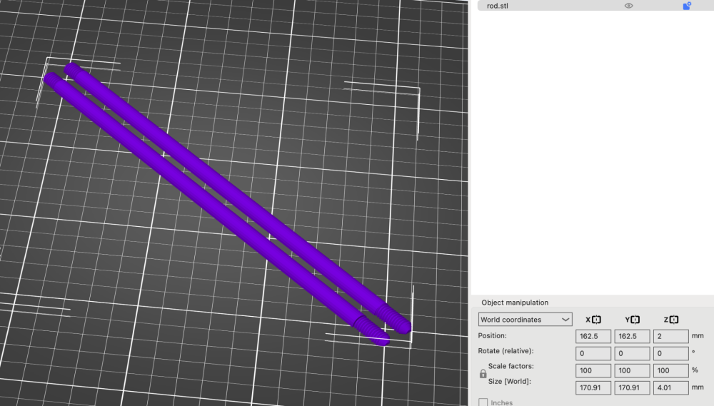

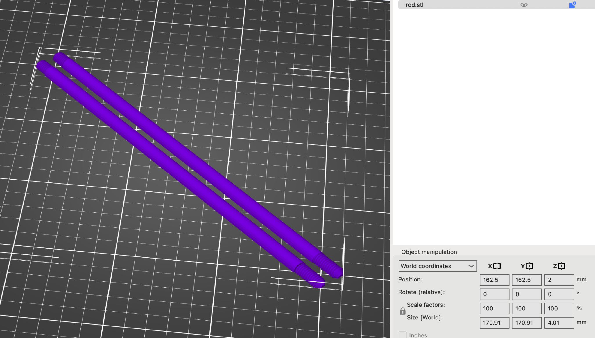

@Lyvie en fait il y a bien un problème sur le fichier et c'est pour cela que Qidi slicer propose un brim
une des moitiés de tige, celle du fond à un très léger léger décalage sur le Z
quand on dissocie les 2 demi pièces, le problème disparaît
@pjtlivjy ha ok je n'avais pas vu, bébête que je suis et myope aussi en même temps. Donc il faut que je divise la pièce en objet . Ça sent l'expérience tout ça.  Merci c'est super sympa 🙏

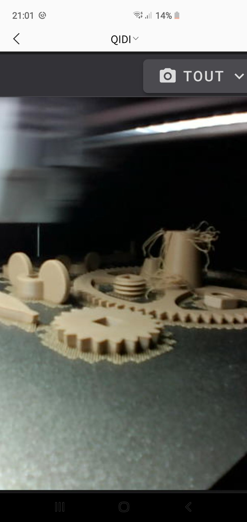

Rhaaaa damnée, obligée de refaire un post. Je ny entends plus rien.  Les spaghettis reviennent , les crapules.  Pourtant tout a bien commencé et la à 75% de l'impression les vicieux et fins filaments reviennent et sortent comme des vers d'une pomme mûre.  Help me. Toujours avec le filament bambou, hygrométrie extérieure 71% je n'y peux rien mon atelier fût inondé lors de la catastrophe sur Annonay.  Peut-être trop humide chez moi? Ou alors défauts de paramètres d'impression  encore ?
oui mais ton humidité à l'intérieure là ou tu imprimes combien ?
il ne manquerait pas de supports par hasard ?
Modifié (le) par pjtlivjy
Je parle de l'humidité du local. Les supports sont générés en automatique avec un radeau.  Effectivement je n'ai pas fait les surplomb oops sauf à 25%
ah oui quand même 🥴 là j'imprime je suis à 33% maintenant et ça aide bien
je ne peux que te conseiller un sécheur de filaments
si tu veux que je regarde, partage ton STL, 25% c'est un peu téméraire 😉
