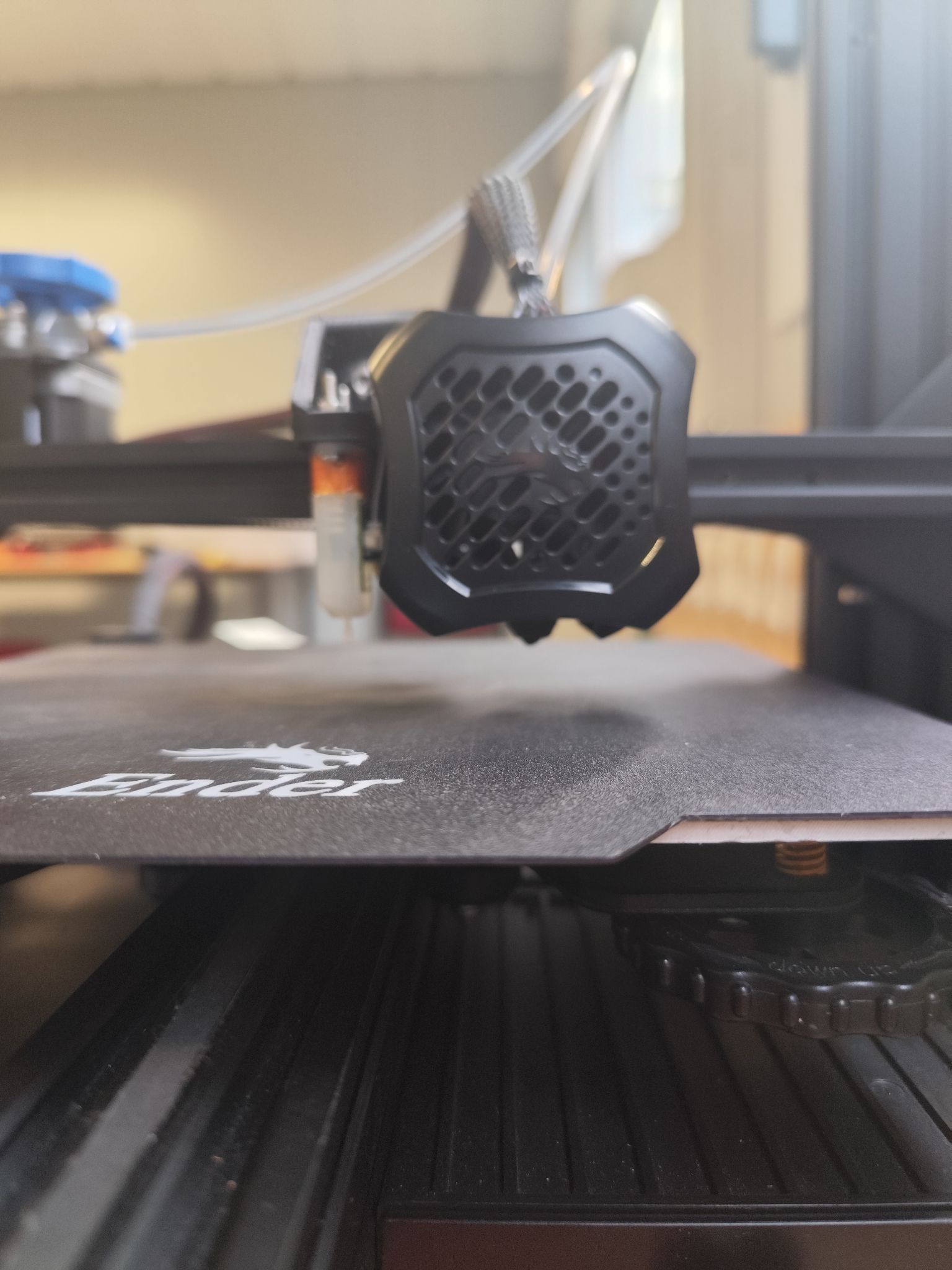

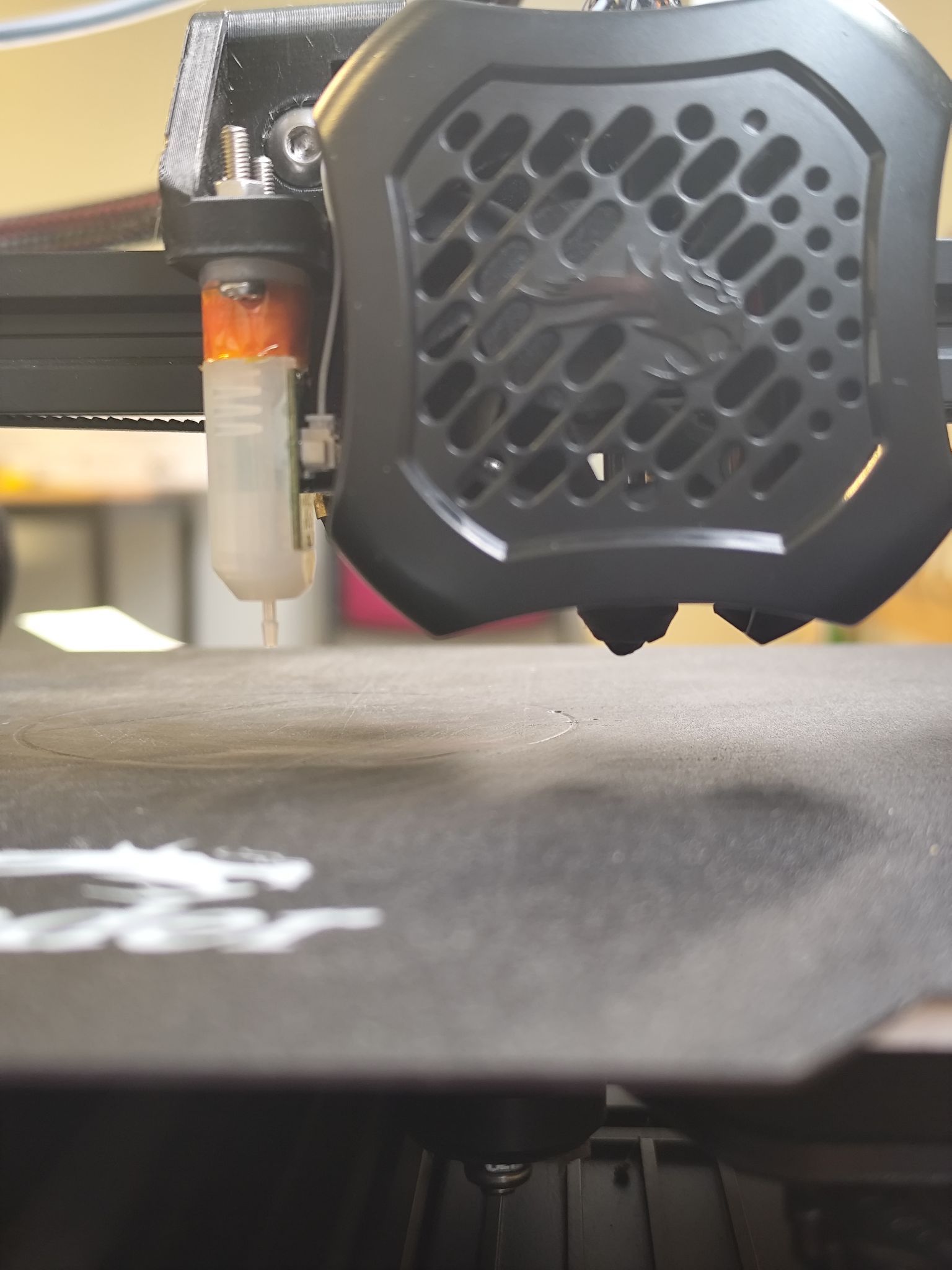

Magnatdebon Posté(e) Janvier 9, 2025 Auteur Posté(e) Janvier 9, 2025 Bonsoir Désolé de reprendre ce sujet que maintenant ... Je n'ai pas eu de notification de réponse à mon sujet et de plus j ai fais une pose dans l'impression 3d , mais maintenant je reprends . Voici 2 photos montrant le 3d Touch en place ... On peut observer le décalage buse / 3dTouch Voyez vous un soucis ? qui pourrait expliquer un zoffset > à 5 mn Je suis têtue et même si l'imprimante mériterait d'apprendre à voler , je ne lâcherais pas l'affaire ... Je suis passé sous ce nouveau firmware : Ender3V2-422-BLTUBL-MPC-20240125.bin téléchargeable à cette Url : https://github.com/mriscoc/Ender3V2S1/releases Avec ce nouveau firmware le soucis de Zoffset est le même qu'avec le précèdent Merci pour votre aide.. Bonne soirée Jérôme
RFN_31 Posté(e) Janvier 10, 2025 Posté(e) Janvier 10, 2025 Quand le BL-Touch est rentré la buse doit être plus basse que le BL-Touch. Quand le BL-Touch est déplié, c'est lui qui doit être le plus bas. Si déplié, il est à plus de 5mm plus bas que le buse, alors tu as le problème décrit. Si tu démontes le caches plastiques de la tête et retires la chaussette en silicone de la buse, combien as-tu de millimètre entre l'épaulement de la buse et le bloc de chauffe ? En vissant plus le heatbreak, ça t'obligeras à avoir une buse moins vissée dans le bloc de chauffe et donc un peu plus basse par rapport au BL-Touch, ce qui pourrait solutionner ton problème...
