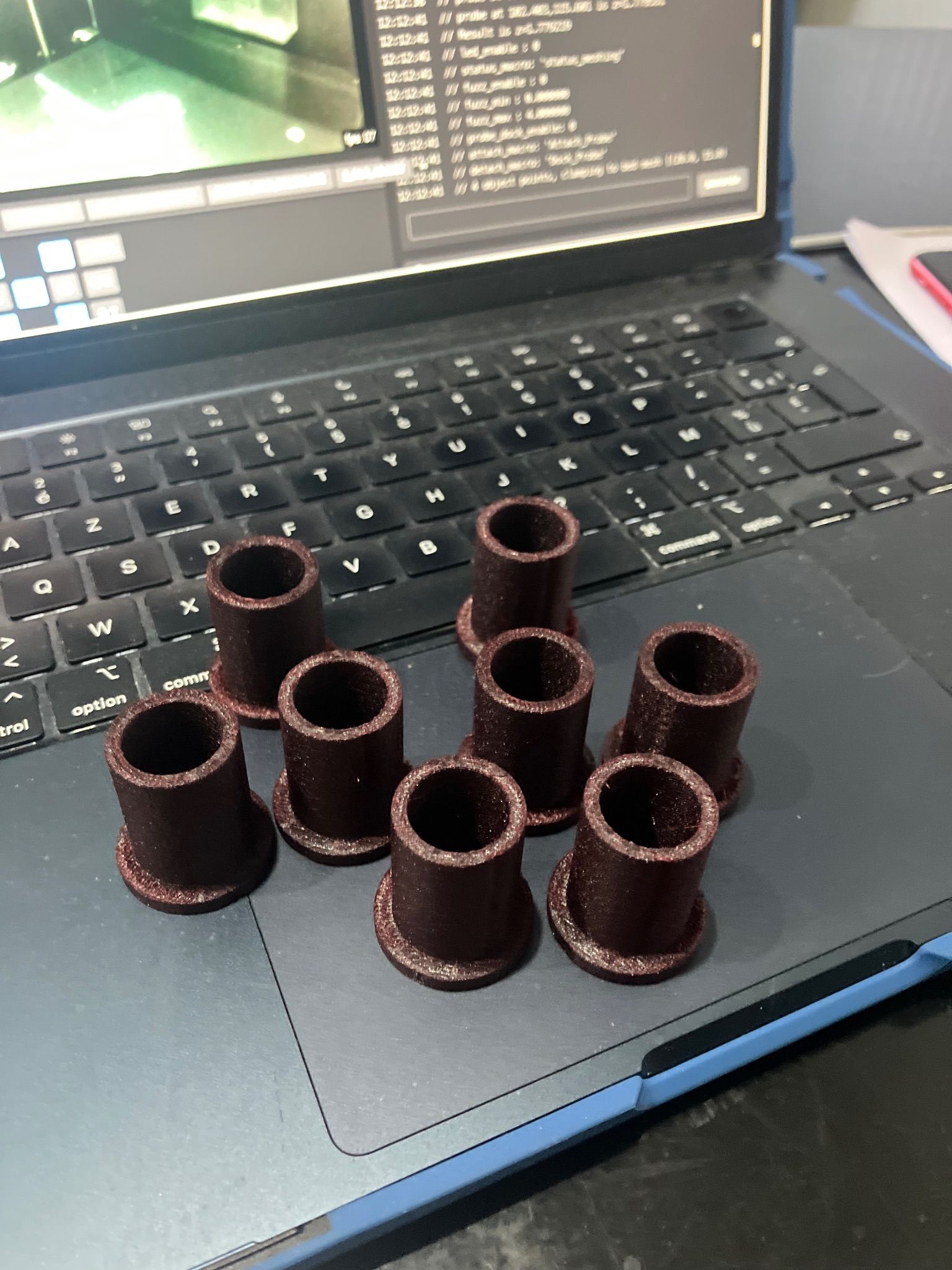

La pièce (désolé, pièce client, donc pas possible de la mettre sur le post) est une bague épaulée de diamètre 70 mm pour l'épaulement et 50 mm pour la bague, épaisseur de la bague 4 mm.

Et là problème de dimensionnel sur les deux machines. Normalement en TPU il n'y a pas de corrections du retrait à faire sauf si on veut être dans le 1/10 eme, mais là j'ai des pièces à 99,5% de la taille dans le plan XY sur une machine et 99% sur la deuxième machine.
Bon le 99,5% c'est acceptable, mais que l'autre machine fasse 99%, c'est plus problématique.
Donc vérification des tensions de courroies avec le bon outil. Il y a 1/10eme entre les deux courroies au max, mais ça dépend sur quel brin on mesure, et l'autre machine a la même tension de courroies. Donc c'est bon.
Impression d'un cube de 100 * 100  * 3 mm placé à 45° sur le plateau pour vérifier le dimensionnel sur chaque moteur et j'ai 99,5 mm pour les 4 cotés de ma pièce. Donc pas de soucis de courroies et la calibration est la même que sur l'autre machine.
Si j'imprime à nouveau la pièce sur la deuxième machine, elle fait 99% de la taille théorique dans le plan XY.

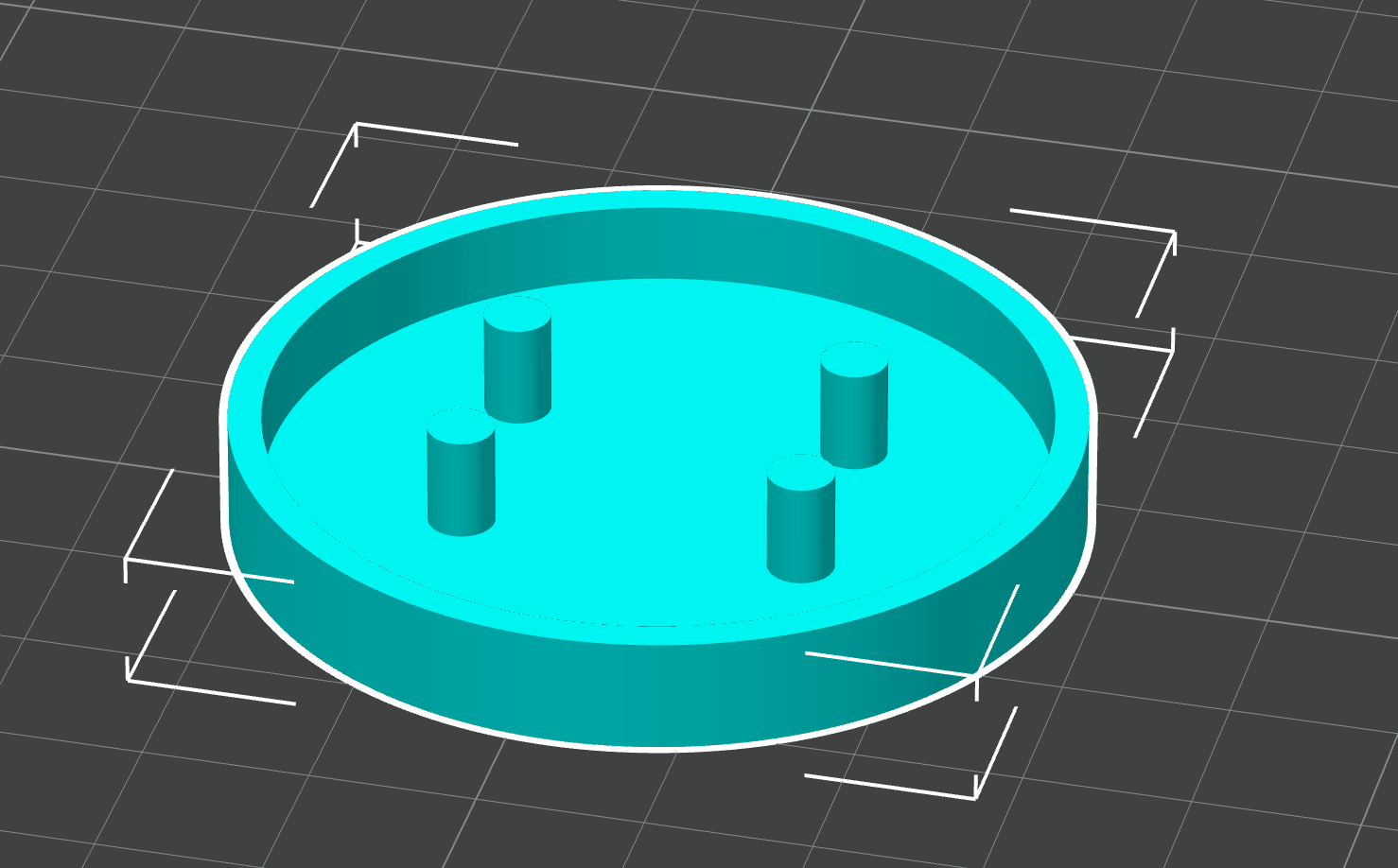

salut @V3DP sans que je puisse l'expliquer, j'ai l'impression que cela se produit quand il y a à la fois un changement de section important et un changement de de direction en quelque sorte
comme là par exemple, lorsque l'on passe du fond aux bords, il apparaît un déformation vers l'intérieur et la pièce passe d'une orientation horizontale à une orientation verticale
