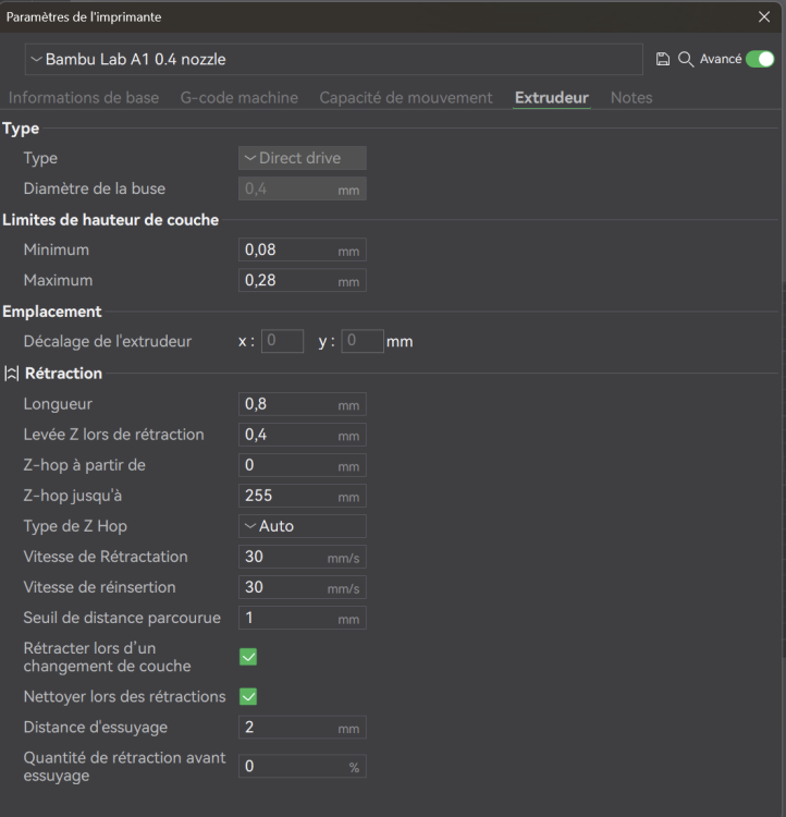

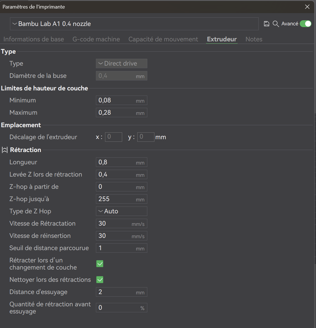

Je reste curieux de connaitre tes paramètres d'extruder. Ci dessous ceux de mon A1:
ce sont les memes sauf z hop qui était sur 180 je vais essayer avec vos valeurs
Z hop c'est de relever la buse lors des déplacements / changements de couche. Donc il ne peut y avoir de z hop quand la buse est au maxi de la machine. La maxi de la A1 mini est bien de 180 mm.
Mais ce n'est pas la cause du dysfonctionnement rencontré...
