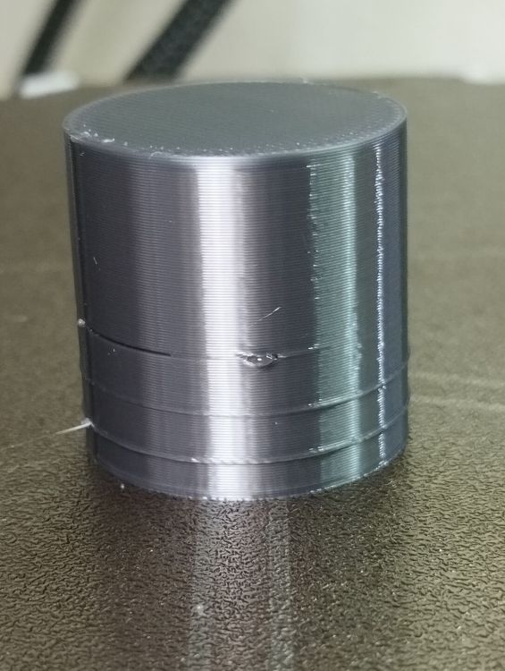

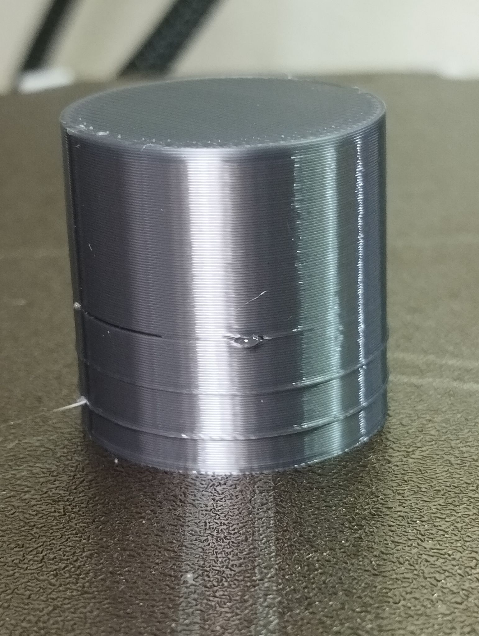

pascal_lb Posté(e) Janvier 7 Posté(e) Janvier 7 (modifié) Il y a 6 heures, svp2015 a dit : Merci, j'attends votre test avec impatience Bon voilà un test d'impression d'un cylindre et j'ai simulé 3 coupures de courant Les 2 premières j'ai un bourrelet qui fait tout le tout de la pièce comme si il y avait une couche en trop et la 3eme on peut voir sur la gauche qu'il y a un manque de matière mais le reste de la pièce est nickel, par contre j'ai fait attention la buse repart bien au même endroit en X et Y Je ne sais pas si c'est se que tu as sur tes impressions Effectivement avant la reprise la machine fait bien un home en X et Y Modifié (le) Janvier 7 par pascal_lb
svp2015 Posté(e) Janvier 8 Auteur Posté(e) Janvier 8 Merci d'avoir fait le test, c'est ce qu'indiquent certaines personnes qu'ils ont une sorte de bourrelet ou d'autres que leurs pièces sont nickel. Pour ma part ici un cylindre c'est plutôt comme cela et sur tout les essais que j'ai fait :

pascal_lb Posté(e) Janvier 8 Posté(e) Janvier 8 Il y a 2 heures, svp2015 a dit : cylindre c'est plutôt comme cela et sur tout les essais que j'ai fait Effectivement de ton côté tu as un décalage sur le X ou le Y ce qui n'est pas normal, sur le Z on peut avoir une différence (bourrelets que l'on voit sur mon cylindre) car lors de la coupure de courant les moteurs ne sont plus maintenues en position donc l'axe Z peut descendre un peu Dans ton cas je contrôlerai la tension des courroies sur le wiki de BBL il y a je crois un chapitre à ce sujet Le décalage se fait dans quel sens X ou Y ?
svp2015 Posté(e) Janvier 8 Auteur Posté(e) Janvier 8 je pense que le décalage se fait sur l'axe Y et pour les tensions le support m'ayant demandé de le faire en suivant le wiki cela n'a rien changé...
pascal_lb Posté(e) Janvier 8 Posté(e) Janvier 8 (modifié) Après j'ai déjà eu 2 machines avec reprise d'impression et à chaque fois ce n'était pas impeccable on voyait toujours la reprise mais sur la tienne il y a effectivement un problème car il ne devrait pas y avoir de décalage sur le X ou le Y Pour le home de l'axe Y effectivement c'est un peu violent mais de mon côté je n'ai pas de problème de décalage Modifié (le) Janvier 9 par pascal_lb

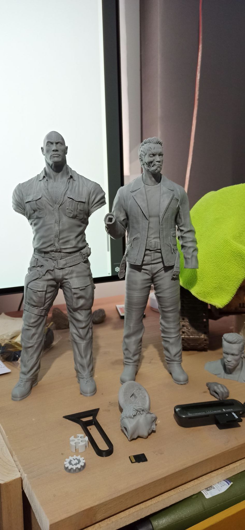

svp2015 Posté(e) Janvier 10 Auteur Posté(e) Janvier 10 @3xkirax3 merci comme je ne veux pas installer d'imprimante résine, j'essais de faire au mieux pour avoir le maximum de détail et éviter de long post traitement... J'hésitais entre la Mk4s qui peut descendre à 0.05 mm et la A1 à 0.06 même si cette dernière peut aller jusqu'à 0.04 mm avec une buse 02. Il m'a fallut 1 an pour me décider car sur aucun sujet ou test que j'ai pu parcourir aucun ne mettait en avant la qualité mais plus la mise en avant du produit basé sur la vitesse !!! mais ceci est un autre débat. Pour l'instant je recevais une réponse du support tous les deux jours mais là suite à mon dernier envoi c'est le silence, soyons patient 1
3xkirax3 Posté(e) Janvier 10 Posté(e) Janvier 10 Même si sur le papier les imprimantes sont capables de descendre à 0.05mm en Z, il arrive un moment ou ce n'est plus la taille de la couche qui te donne l'impression que c'est imprimé en 3D mais simplement le fait que tu imprimes une sorte de boudin, donc de l'extérieur c'est courbé et ça laisse une trace verticale à chaque raccord de couche du coup. En quelque sorte la jonction est plus visible que la couche elle-même. C'est évidemment extrêmement dépendant de la qualité et la couleur de ton filament. Faudrait faire un test entre une impression en 0.05 et en 0.08 mais je ne suis pas certain que la différence soit si importante. Sinon dans les profils des fabricants, tu aurais un profil extra fine qui irait chercher la limite basse de la précision en Z, or j'ai pas vu ça jusqu'à présent. Et comme toi je me suis penché sur le sujet de faire de la FDM pour des rendus suffisamment propre pour éviter la résine, et faut se rendre à l'évidence qu'on ne peut pas tout avoir haha. Mais les résultats des dernières machines sont bluffants. Ils se remettent peut être des excès des fêtes 1
