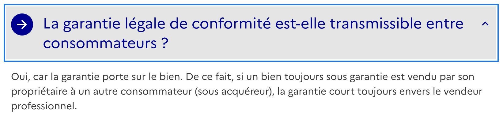

Il y a 3 heures, svp2015 a dit :
Oui elle est sous garantie mais comme c'est de particulier à particulier je pense que la garantie ne va peut être pas fonctionner ! Deja eu ce problème avec une artillery X2 d'occasion mais encore sous garantie avec facture au nom de l'ancien propriétaire.
La garantie légale se transmet normalement aux futurs acheteurs...
Ca se tente...
