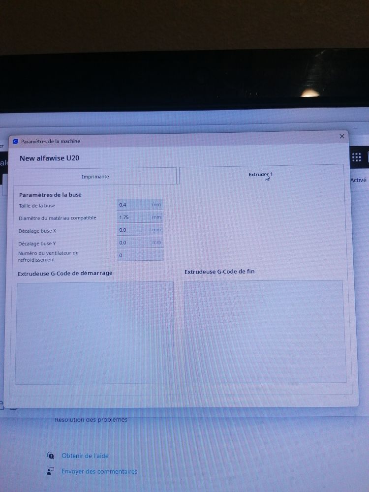

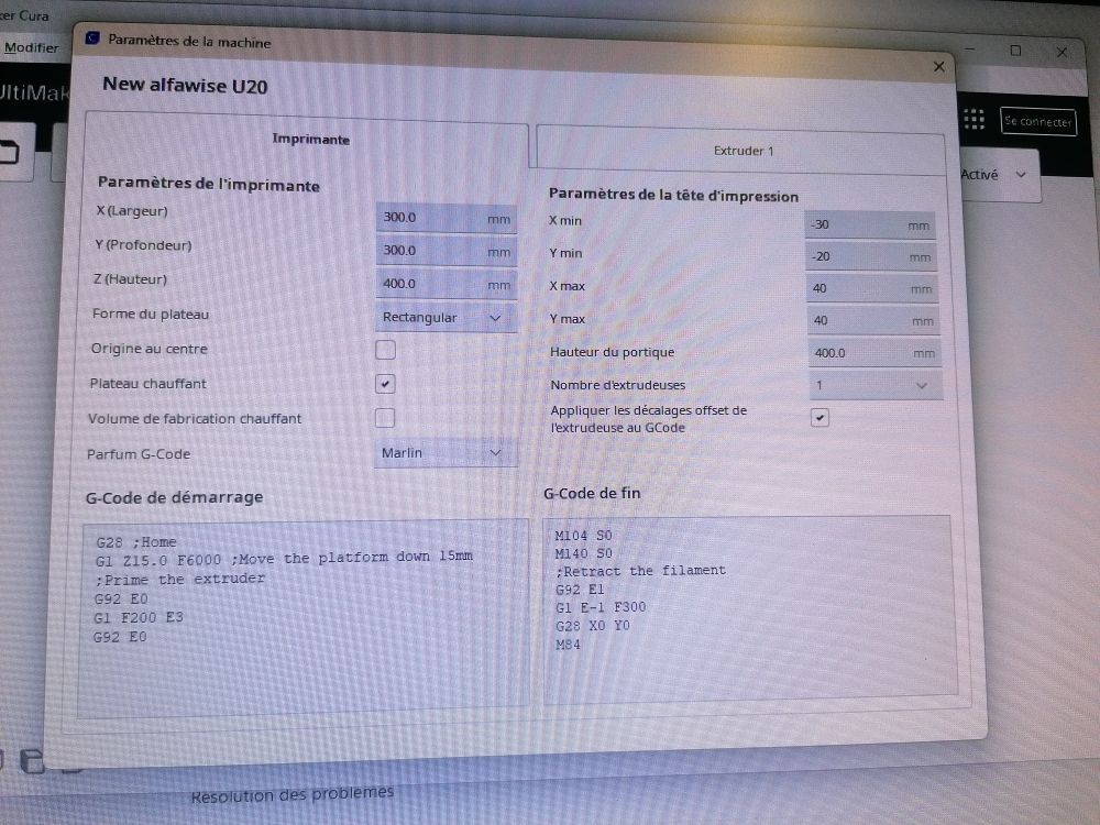

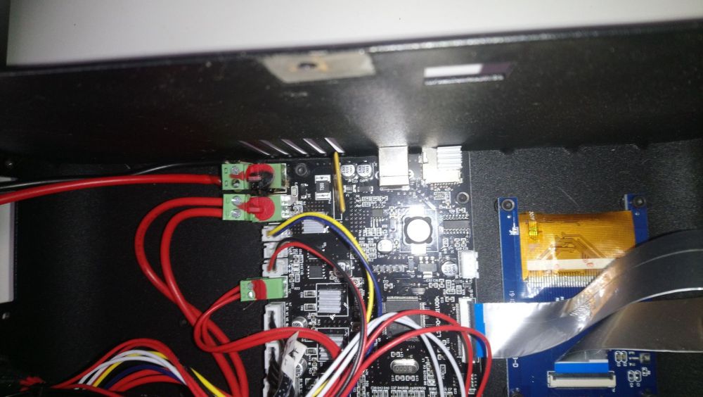

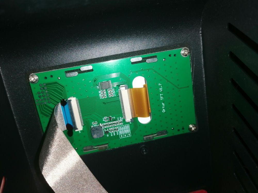

jmminil Posté(e) Décembre 24, 2024 Posté(e) Décembre 24, 2024 Bonjour, je viens au secoure vers vous car je n'arrive plus à calibrer l' écran de mon Alfawise U20. j' accède à l imprimante via un câble USB . j ai pris des photos de la config sous cura + une photo de l'arrière de l'écran. pouvez vous me dire quel firmware dois je utiliser pour pouvoir recalibrer l 'écran et est possible de faire la mise a jour par cura merci pour votre réponse jean marie MINIL jmminil@gmail.com

pommeverte Posté(e) Décembre 24, 2024 Posté(e) Décembre 24, 2024 (modifié) Salut, Ta U20 est de 2nde génération. Elle ne correspond donc pas à la 1ère qui a été fabriquée par Longer3D. Ce qui veut dire que les firmwares qui sont compilés à partir de Marlin ou fournis par Longer3D, comme la version V2.16 que tu essaies d'installer, ne sont absolument pas compatibles. Il y a 8 heures, pjtlivjy a dit : non Cura est un trancheur Cura est tout à fait capable de flasher les cartes-mères 8bits . Comme ici la carte est une 32 bits, il faut passer par le lecteur de carte µSD. Modifié (le) Décembre 24, 2024 par pommeverte
jmminil Posté(e) Décembre 24, 2024 Auteur Posté(e) Décembre 24, 2024 Merci pommeverte pour l info Par contre ne ne sais pas avec quel firmware je dois la flasher De plus lorsque je mets des fichiers sur la carte sd, l imprimante ne boot pas dessus mais elle démarre normalement
pommeverte Posté(e) Décembre 24, 2024 Posté(e) Décembre 24, 2024 il y a 31 minutes, jmminil a dit : Par contre ne ne sais pas avec quel firmware je dois la flasher à ma connaissance, le firmware n'est pas disponible. Le problème c'est que le fabricant est inconnu. il y a 31 minutes, jmminil a dit : lorsque je mets des fichiers sur la carte sd, l imprimante ne boot pas dessus c'est normal, le bootloader (programme de chargement) ne doit pas être compatible. Il y a 8 heures, jmminil a dit : je pense que la carte mère a grillée je vais essayer de la changer car j en ai une neuve Si tu l'as achetée seule, alors c'est une Longer3D. Cela signifie qu'elle n'est pas compatible avec ton écran. Tu as donc plusieurs solutions: oublier l'utilisation de ton écran et piloter l'imprimante en USB via Pronterface par exemple, à condition que les gcodes de base soient présents installer ta carte-mère neuve et acheter un écran de U20 1ère génération remplacer l'ensemble carte-mère + écran par du matériel "générique" comme dans ce sujet. Cela te permet d'installer des pilotes TMC qui seront meilleurs que les A4988 de la U20 1ère génération

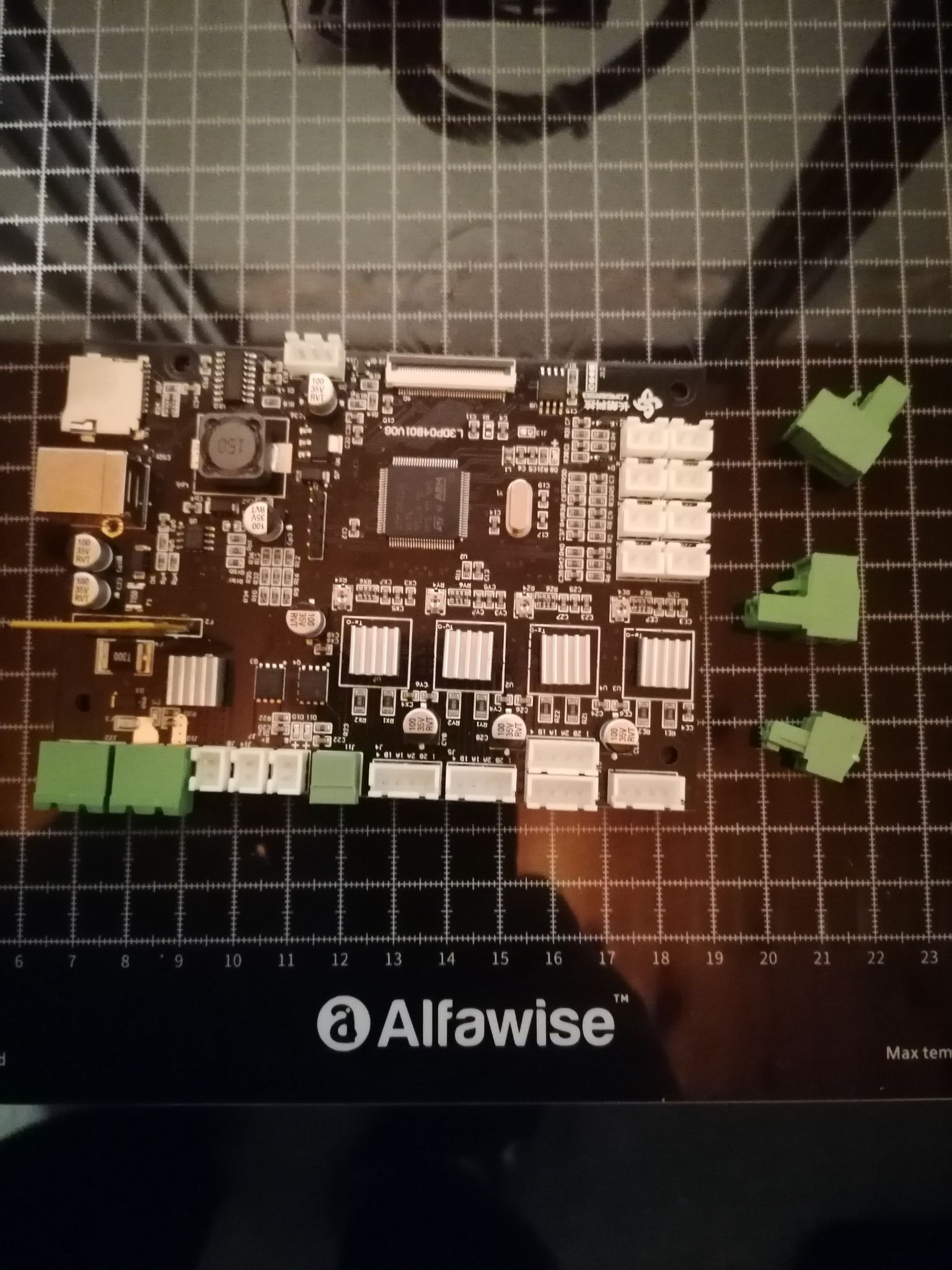

pommeverte Posté(e) Décembre 27, 2024 Posté(e) Décembre 27, 2024 (modifié) Salut, Est-ce que tu peux fournir une photo de ta carte-mère neuve, histoire de valider mon hypothèse? Modifié (le) Décembre 27, 2024 par pommeverte
jmminil Posté(e) Décembre 29, 2024 Auteur Posté(e) Décembre 29, 2024 Bonjour ci joint la photo Cordialement
pommeverte Posté(e) Décembre 29, 2024 Posté(e) Décembre 29, 2024 Salut, C'est donc confirmé, c'est bien une carte-mère pour la 1ère génération d'U20/U30. Il faudra faire attention avec les connecteurs d'alimentation en 24V et celui du lit chauffant. Il est plus que recommandé d'ajouter des embouts/ferrules à l'extrémité des fils si tu ne veux pas rencontrer ce problème de connecteur brûlé: Citation Dans sa version suivante (V0H), les connecteurs ont été remplacés par un modèle T dean, plus approprié. Tu peux aussi réduire ce risque en installant un relai SSR DC-DC ou un module mosfet qui évitera de faire passer un fort courant dans ces connecteurs. Avec l'écran, il ne faudra pas oublier d'acheter la nappe pour le raccorder à la carte-mère

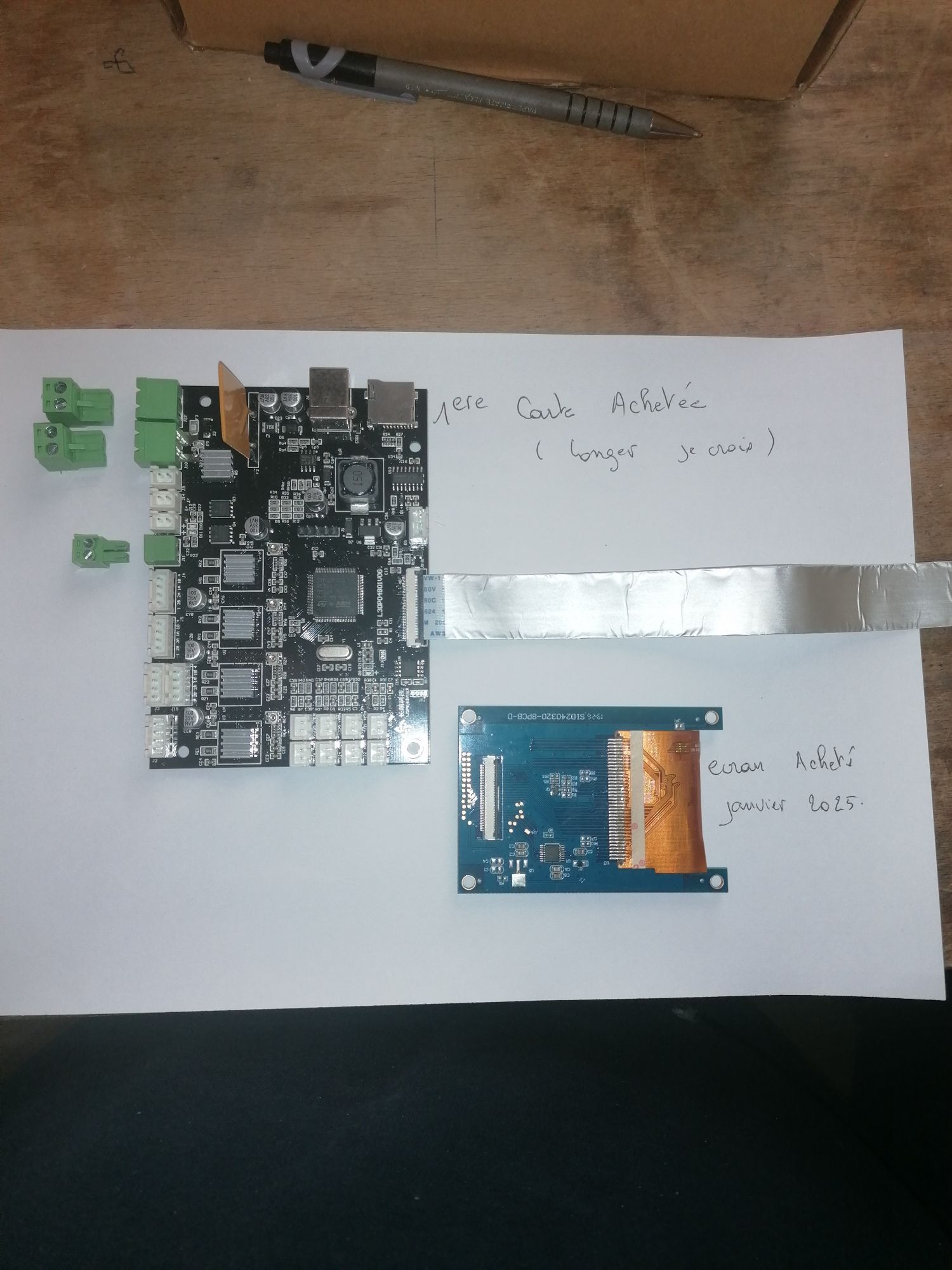

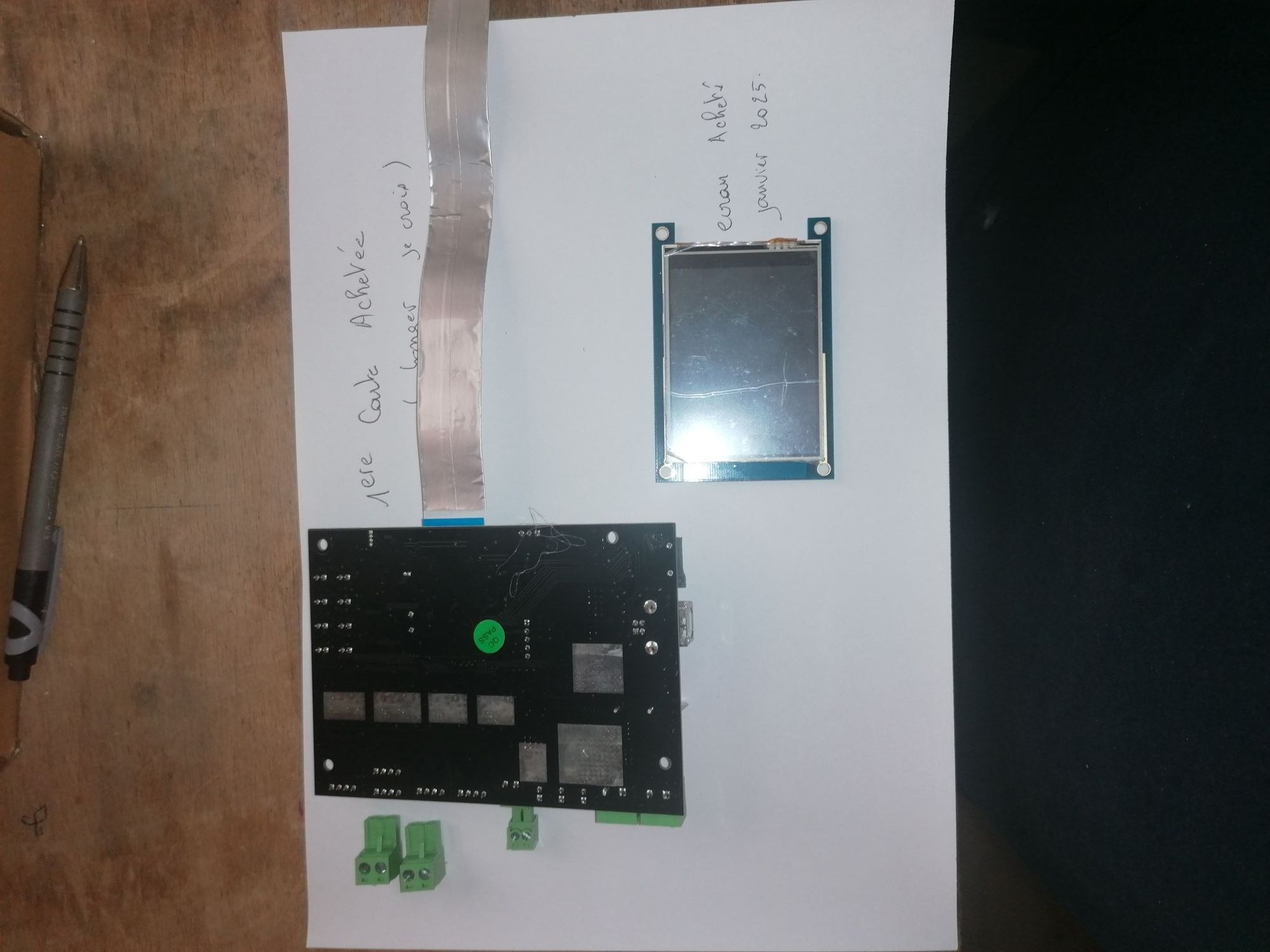

jmminil Posté(e) Avril 4 Auteur Posté(e) Avril 4 Jai retrouver la nappe qui corespond avec la carte mere . je te joint les photos prise ce jour : carte mere achete" il y a environ 3 ans avec l'ecran acheter au mois de Janvier
pommeverte Posté(e) Avril 4 Posté(e) Avril 4 Sauf erreur de ma part, la version de l'écran est V1.9. Tu trouveras dans ce message un firmware (Marlin-2.1.2.1_U20_V1.9.zip) relativement récent qui correspond à ce matériel.
