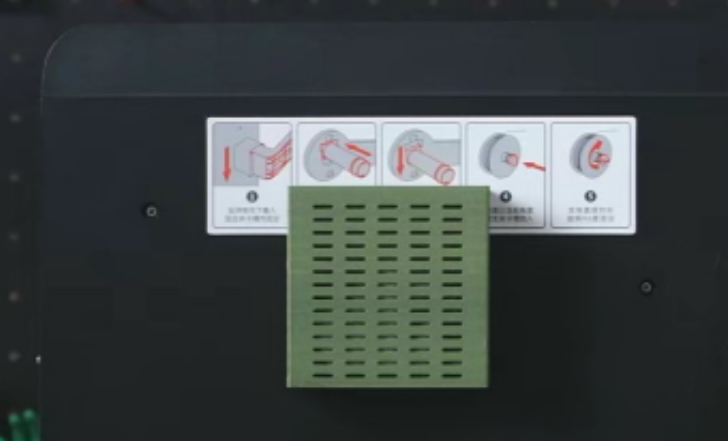

Depuis, j'ai vu dans le wiki de QIDI que QUIDI propose au téléchargement 2 boitier à remplir de charbon.
Un que l'on peut placer à l'intérieur (mais pour moi pas top vu le nombre de vis qu'il faudra dévisser / revisser à chaque renouvellement du charbon. Faut renouveler souvent ?
Et un qui se place à l’extérieur à la sortie de l'air. Me semble nettement plus accessible (Pas bien compris comment il se fixe, mais je suppose que c'est par 2 vis). Il doit même y avoir moyen de bricoler un truc pour ne même pas avoir ces deux vis.
D'où les questions :
-quelqu'un a déjà testé ?
-ils ne parlent pas de ventilateur à changer pour un plus puissant. Du charbon comme cela ne freine pas trop l'air ?
-Il doit falloir changer ce charbon toutes les combien (en heures de travail je suppose)
Je n'en suis pas du tout là, mais autant être complet : des recommandations pour l'achat du charbon ?
Sur ma XMax3, j'utilise un système à l'extérieur, amovible, fixé au châssis via des magnets. Filtre à charbon (pellets), plus filtres HEPA, ventilateur de 80 mm originel. L'extraction se fait sans problème.
