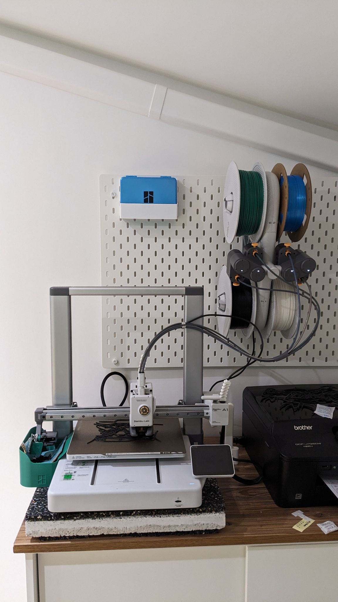

Bon voici l'installation, il faut que je teste mais je pense qu'il faudrait mieux des pieds plus absorbant en dessous du bloc ciment.

Le fait qu'elle vibre c'est normal pour moi et fait parti de sa conception, idem le fait qu'elle ne paraît pas stable balancement avant arrière surtout. D'ailleurs cela ne gêne en rien sa qualité d'impression.
Moi le but, c'est qu'elle évite de transmettre ces mouvements et vibrations aux meubles et sol. Dès que j'aurai pu acheter du TPU, je vais lui imprimer des pieds, ou pour la dalle. A voir, en tout cas je vois une petite amélioration pour moi. Après, il faudrait tester toujours la même piece pour avoir des références mais bon... Je ne suis pas un laboratoire. Pour l'humidité, habitant dans les landes, je suis souvent a 60% en interieur voir plus malgré chauffage et Vmc et quand il pleut c'est 65% 70%. Cela ne m'a pas trop porté préjudice pour le moment, la j'imprime le boîtier pour protéger les 4 bobines avant je n'en avais qu'une lol.

En effet, plus qu'à tester ! Chacun sa solution...
Penses à essayer aussi en posant l'imprimante sur la dalle béton, le tout posé sur la dalle en pneu recyclé (enfin je crois).
J'ai la double couche, de haut en bas, imprimante, dalle pneu, dalle béton, 4 morceaux plus petits de dalle pneu.
Les dalles béton, ça n'isole pas des vibrations, elles donnent du poids au meuble et nécessitent de grosses vibrations pour être déplacer (on joue sur l'inertie). Les dalles molles (type pneu) isolent mais pas forcément toutes les fréquences de vibration...
Après, si le meuble est branlant, rien ne l'empêchera de bouger sauf à le renforcer.

Oui le test, je le refait faire à chaque changement de configuration.
Pour le moment cela bouge moins quand même, mais je pense que quelque chose de plus souple sous la dalle pourrait éliminer des vibrations sur le meuble. Toutefois, il faudrait quelque chose d'assez résistant pour supporter le poids de l'ensemble. Ou alors mettre des support plus souple entre la dalle et l'imprimante.
ça serait sans doute intéressant de le faire car suivant les différentes configurations que tu as décrite ça te permettrait de voir si c'est utile ou pas de rajouter des plots souples entre l'imprimante et la plaque ou en dessous de la plaque
ce qui est déjà super @Delirium6 c'est que déjà là c'est bien mieux 😉
