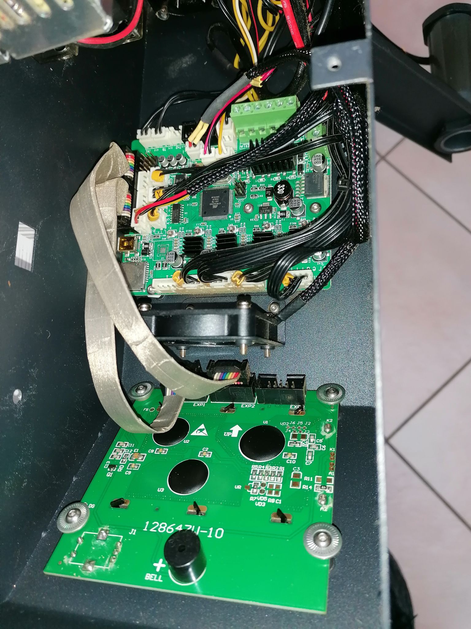

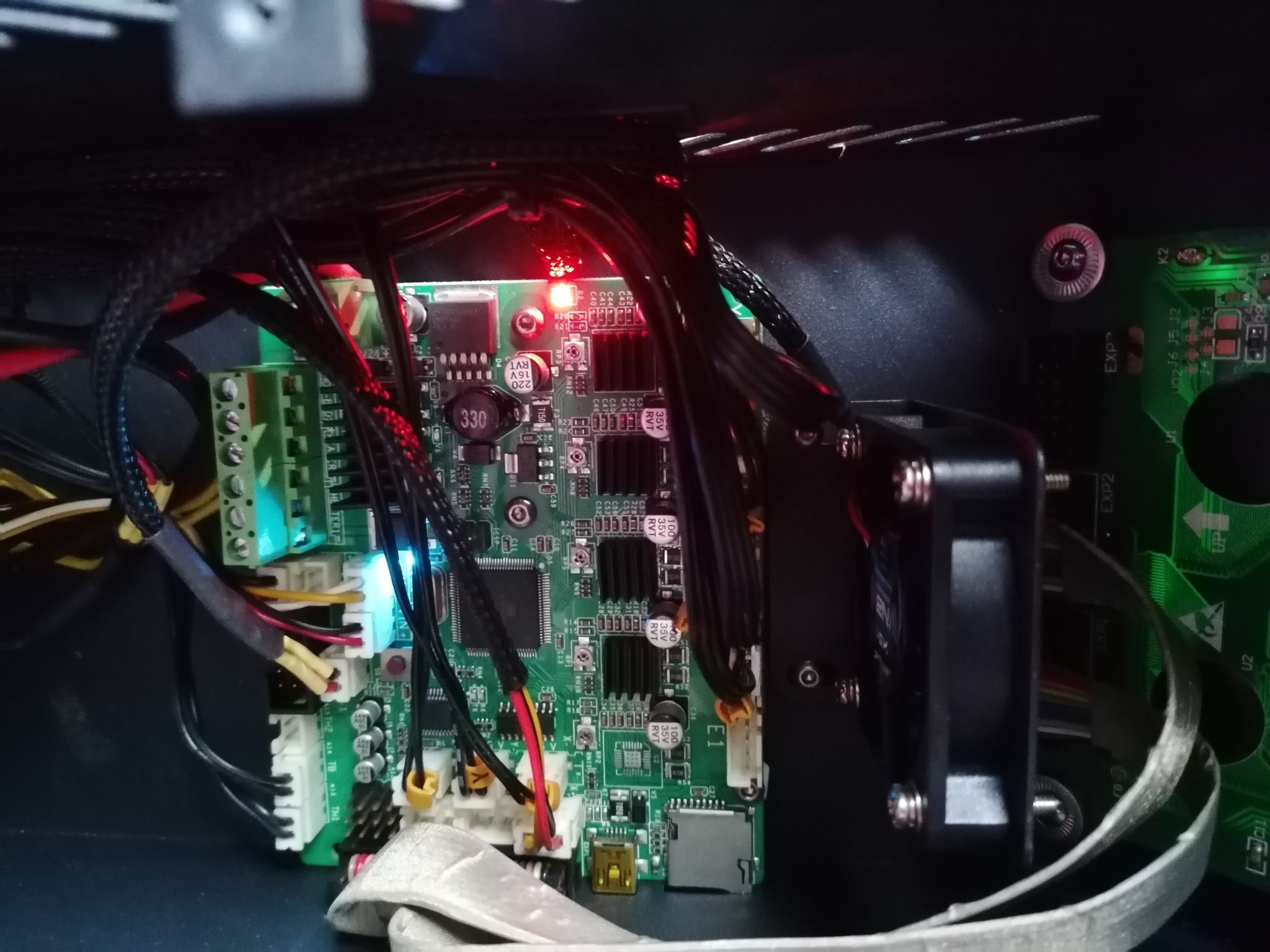

Olivier3D Posté(e) Décembre 27, 2024 Posté(e) Décembre 27, 2024 Bonjour à toutes et tous, J'ai une creality CR10S, avec une carte mère HS. Que puis-je mettre comme carte mère pour la remplacer s'il vous plaît ? Merci
pommeverte Posté(e) Décembre 27, 2024 Posté(e) Décembre 27, 2024 Salut et bienvenue sur le forum, Je pense qu'une SKR mini E3 V3 ou V2 (si elle n'a pas un microcontrôleur GD32 ) est le meilleur choix. La carte se monte en lieu et place comme le montre cette vidéo. Il faudra juste ajouter un connecteur JST XH 2.54 sur le câble du ventilateur du radiateur de la tête pour pouvoir le piloter (mise en route au delà d'une certaine température de buse). Il faut aussi s'assurer que l'écran a bien un connecteur EXP3 soudé à l'arrière. Pour le firmware, tu devrais en trouver un sur ce forum

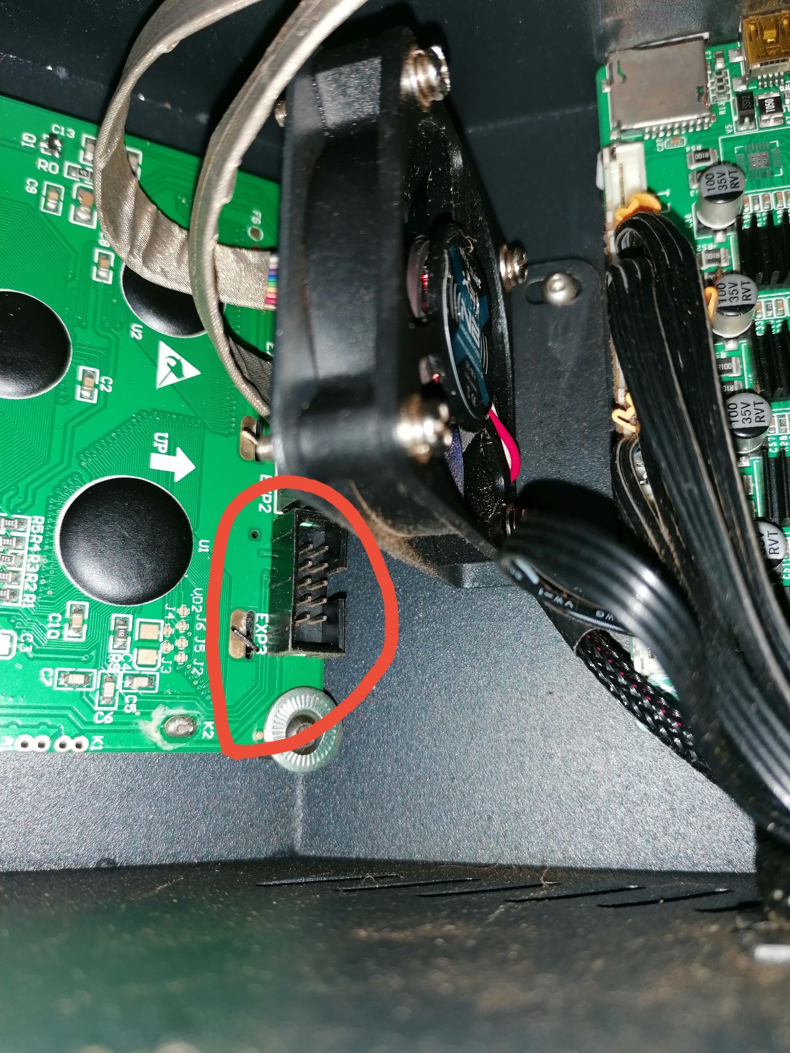

Olivier3D Posté(e) Décembre 28, 2024 Auteur Posté(e) Décembre 28, 2024 Bonjour pommeverte, Encore merci pour ta patience et ton expertise. Je suis équipé pour souder des CMS, donc pas de panique pour moi. Pour le connecteur EXP3 j'ai pris la photo de la carte de l'écran afin que tu puisses vérifier par toi même Si ce connecteur n'existe pas, quelle est la solution ? Encore merci Il me semble que le connecteur dont tu parles est celui là :
pommeverte Posté(e) Décembre 28, 2024 Posté(e) Décembre 28, 2024 Salut, il y a 46 minutes, Olivier3D a dit : Pour le connecteur EXP3 j'ai pris la photo de la carte de l'écran afin que tu puisses vérifier par toi même... il me semble que le connecteur dont tu parles est celui là : oui, c'est bien celui-ci. D'après un message de cette discussion, qui concerne l'écran de la CR10 V3 (qui doit être identique à la CR10S), il suffit de relier la carte-mère à l'écran avec l'un des 2 câbles (qui sont identiques). il y a 49 minutes, Olivier3D a dit : Je suis équipé pour souder des CMS, donc pas de panique pour moi. dans ce cas, la SKR mini E3 V3 est un bon choix

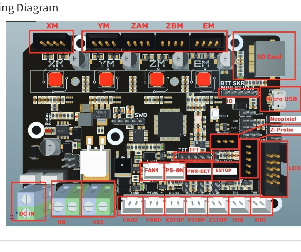

pommeverte Posté(e) Décembre 28, 2024 Posté(e) Décembre 28, 2024 BigTreeTech documente bien ses produits. Tu trouveras dans cette page plein d'informations dont le manuel avec l'identification des connecteurs il y a une heure, Olivier3D a dit : Donc pour y ajouter le firmware, j'ai juste à le copier sur une microSD, la mettre dans le lecteur microSD de la carte, brancher le courant et... C'est tout ? tu peux aussi croiser les doigts si tu veux , mais oui, normalement, c'est tout . Rappel: la carte µSD doit vérifier ces obligations
Olivier3D Posté(e) Décembre 28, 2024 Auteur Posté(e) Décembre 28, 2024 Encore merci beaucoup. Je comprends maintenant pourquoi tu m'a demandé si il y a un connecteur EXP3 sur ma carte. En fait, de 2 câbles sur la carte d'origine, je passe à un seul câble entre le connecteur "LCD" sur la carte SKR E3V3 (en bas à droite sur la photo), vers le connecteur EXP3. Le reste n'a pas l'air bien compliqué à brancher. Cette discussion pourra sûrement servir à d'autres personnes qui ont le même problème que moi avec la creality CR10S. Suite lundi, je viendrais donner des nouvelles ici, quoi qu'il arrive Encore mille fois merci

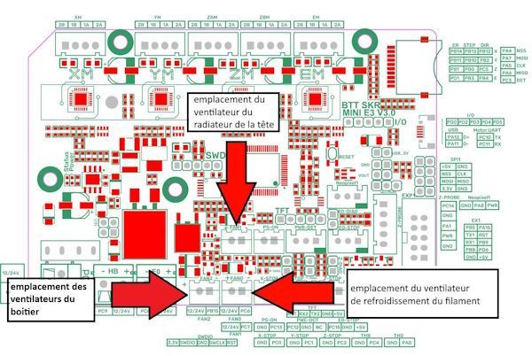

Olivier3D Posté(e) Janvier 2 Auteur Posté(e) Janvier 2 Bonjour pommeverte, Je te souhaite une bonne bonne année à une bonne santé pour cette nouvelle année Je viens de tout brancher, mais j'ai un dernier petit souci avant de mettre l'alimentation pour les essais : J'ai 2 ventilateurs que je ne sais pas où brancher que j'ai nommé V1 et V2. (voir photo) Et je ne sais pas où connecter le détecteur de fin de filament. Le problème de la carte d'origine, est que j'avais un écran bleu clignotant, j'ai réussi une fois à relancer la carte en appuyant sur le bouton reset, mais après une impression, le problème est revenu, et le reset ne changeait rien, j'ai même loupé la dernière impression, l'écran est devenu bleu et plus rien ne répondait, j'en ai conclu que la carte mère était HS. D'après une recherche sur le net j'ai branché le détecteur de fin de filament ici (voir photo) Est-ce correct ? Encore une petite question : Suis je obligé de brancher le module de commande à l'imprimante pour y intégrer le firmware, où est ce que je peux brancher le module sans connecter l'imprimante et mettre le firmware avant de le brancher à l'imprimante ?
pommeverte Posté(e) Janvier 2 Posté(e) Janvier 2 Salut, Meilleurs vœux à toi aussi. Il y a 2 heures, Olivier3D a dit : J'ai 2 ventilateurs que je ne sais pas où brancher que j'ai nommé V1 et V2 Normalement, il faudrait ajouter un connecteur JST XH 2.54 pour les brancher en parallèle sur le connecteur FAN2: Citation sauf qu'apparemment, tu as déjà quelqu'un à cet emplacement ... quel marquage as-tu sur ce câble jaune-blanc? Il y a 2 heures, Olivier3D a dit : D'après une recherche sur le net j'ai branché le détecteur de fin de filament ici (voir photo) Est-ce correct ? oui, c'est bien le connecteur E0-stop Il y a 2 heures, Olivier3D a dit : Suis je obligé de brancher le module de commande à l'imprimante pour y intégrer le firmware, où est ce que je peux brancher le module sans connecter l'imprimante et mettre le firmware avant de le brancher à l'imprimante ? qu'appelles-tu le module de commande? Le firmware se flashe avec une carte µSD, tu n'as rien besoin d'autre...
Olivier3D Posté(e) Janvier 2 Auteur Posté(e) Janvier 2 Merci beaucoup pour ta réponse. J'avais déjà branché le ventilo V1 sur "fan2" je vais donc mettre le ventilo du boîtier en parallèle dessus. Pour le marquage, j'ai simplement repéré de quel ventilo il s'agissait. Et je viens de m'apercevoir que mon alimentation délivre du 6V au lieu de 12V, j'en ai donc commandé une nouvelle (c'était peut-être pour cette raison que plus rien ne fonctionnait en fait) mais c'est pas grave, ça m'aura permis d'upgrader ma carte mère avec une SKR V3. 3. Je reçois l'alim demain, donc suite au prochain épisode... Encore merci beaucoup pour tes conseils indispensables En fait, ce que je nomme "module de commande" , c'est l'ensemble du boîtier. Je me demandais si il fallait tout brancher à l'imprimante avant de mettre le firmware via la carte micro SD, ou si je pouvais installer le firmware sans connecter le module de commande à l'imprimante
