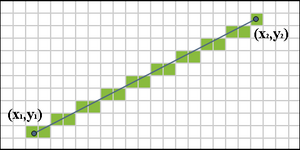

Je dirais de tenter une impression où litho en verticale comme tu le fais,
mais largeur de la litho dans l'axe X (pour éviter de voir le motif des voxel de l'axe X (cf une droite approximée sur un quadrillage de pixels se retrouve "cassé" en plusieurs morceaux de droite (cf image.png.2ee9b87ab7371542403ec4fdd42c32c3.png https://fr.wikipedia.org/wiki/Algorithme_de_tracé_de_segment_de_Bresenham ) , si la droite n'est pas dans l'un des axes du quadrillage des pixels (ou pile dans la diagonale des pixels) et donc on a ce petit motif de nuance de relief vertical qui se répète uniformément  )
et l'ensemble placé au milieu du milieu de l'axe Y
( pas au centre de l'axe Y pour profiter d'une zone moins usée du FEP et pour avoir moins de déformation du FEP possible lors du décollement d'une couche, donc essayer d'éviter le point central du FEP qui se trouve étirer à répétition et donc se déforme et peut ne pas se détacher de la couche si distance de levage insuffisant et car le plus loin du cadre du réservoir de résine  ... )

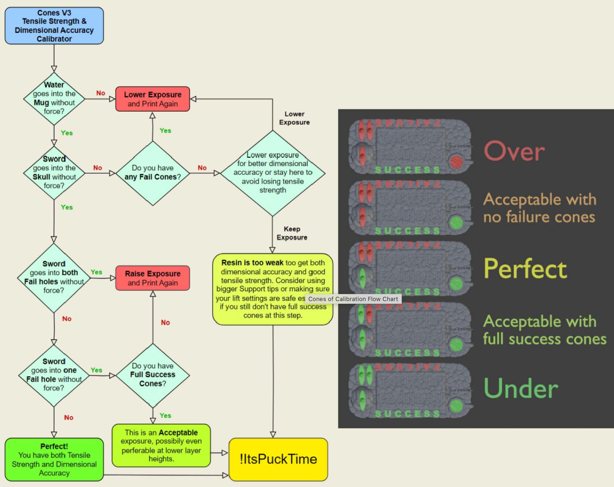

ok je comprends mieux 😉 @bblt puis je te suggérer d'utiliser le test Cones of calibration V3 qui de mon expérience permet d'affiner plus les temps d'exposition
j'utilisais des tests comme les tiens au début mais en fait leur interprétation est souvent délicate alors que celui que je te propose permet de voir la sur exposition et la sous exposition
