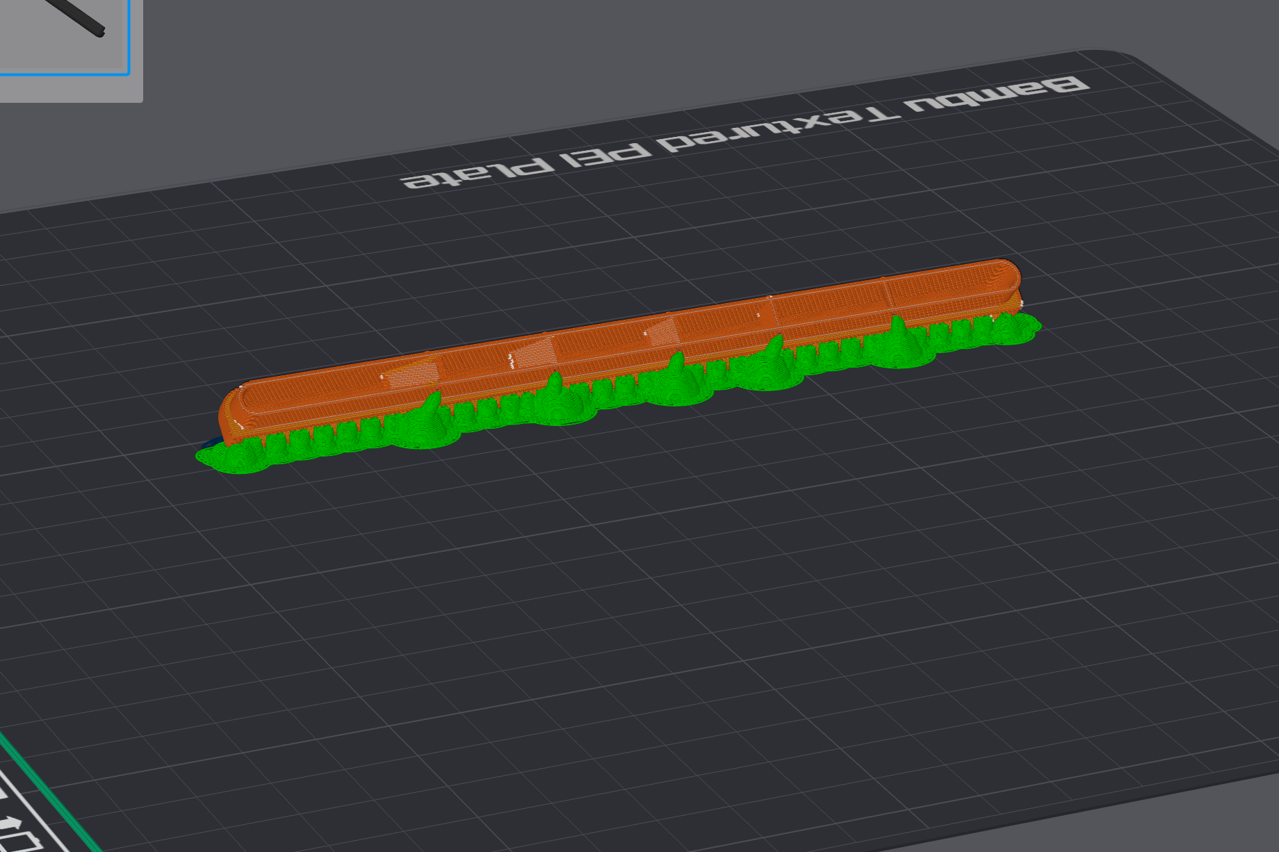

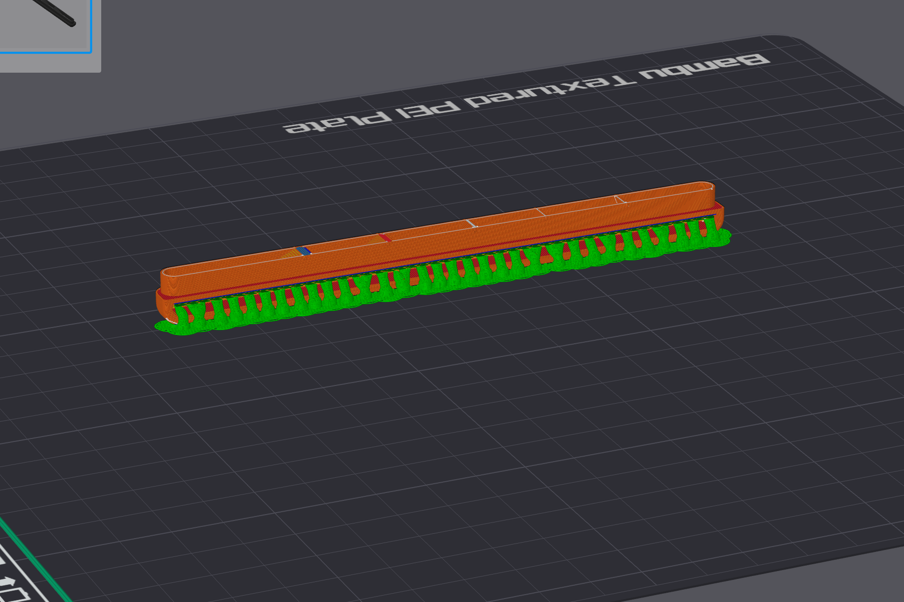

Je l'ai imprimée comme sur la deuxième capture d'écran, normalement si tu n'a pas touché aux bloqueurs de supports, tu n'en aura pas à l'intérieur et ceux à l'extérieur s'enlève facilement, je n'ai pas mis de bordure et j'ai pas eu de souci mais si tu veux pas courir de risque tu peut en mettre une.
Non je n’ai rien touché, juste importe le modèle et il me met des support à l’intérieur. Je ne comprends pas pourquoi
