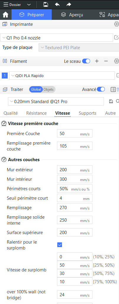

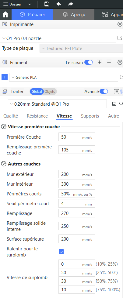

Agréablement surpris de la vitesse d'impression de la q1 pro (par rapport à la CR10), même avec un PLA "non officiellement rapide" je fouille un peu pour aller plus loin. Et je cherchais à savoir ce que ça donnerai avec d'autres matériaux. Je fais donc des simulations dans QidiQtudio.
Problème : lorsque je change de matériaux, les vitesses d'impression ne change pas. Ca me parait bizarre..
Là, par exemple, comparaison entre le PLA et le PLA rapido. Cela dit, que je prenne du TPU, ou n’importe qu'elle matériaux, les vitesses ne changent pas. Bizarre non ? Il y a quelque chose que je n'ai pas compris ?
Capturedcran2024-12-30100159.thumb.png.fc983ea5a5f78e042e843232850a915f.png      Capturedcran2024-12-30100242.thumb.png.cfb38049ce20a7edea5e7d419cc98456.png

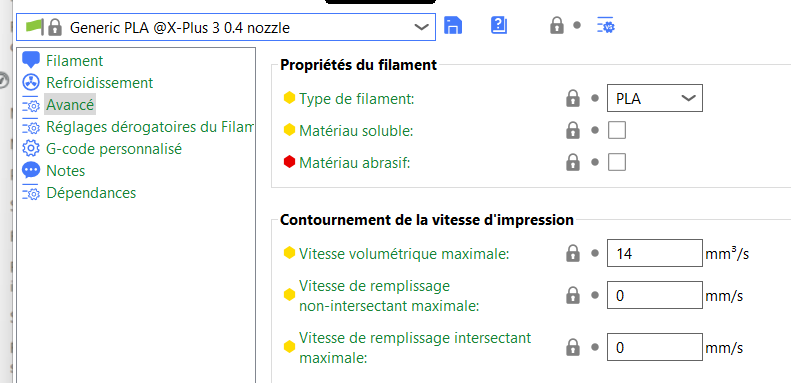

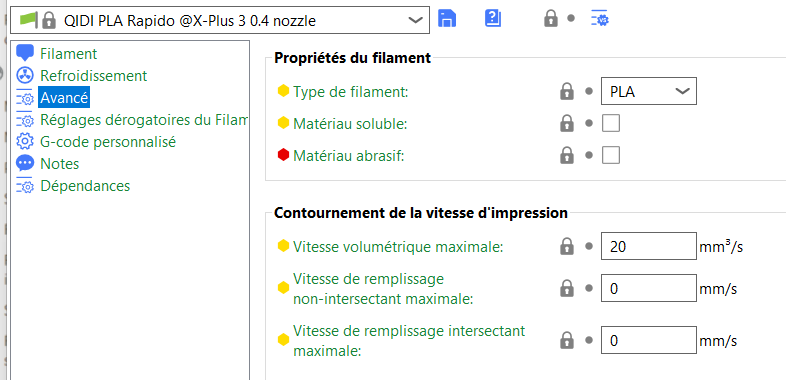

Ce qui change c'est le débit maxi en mm3/s,
Voici ce que cela donne dans Qidi Sclicer pourt du PLA Rapido et du PLA standard

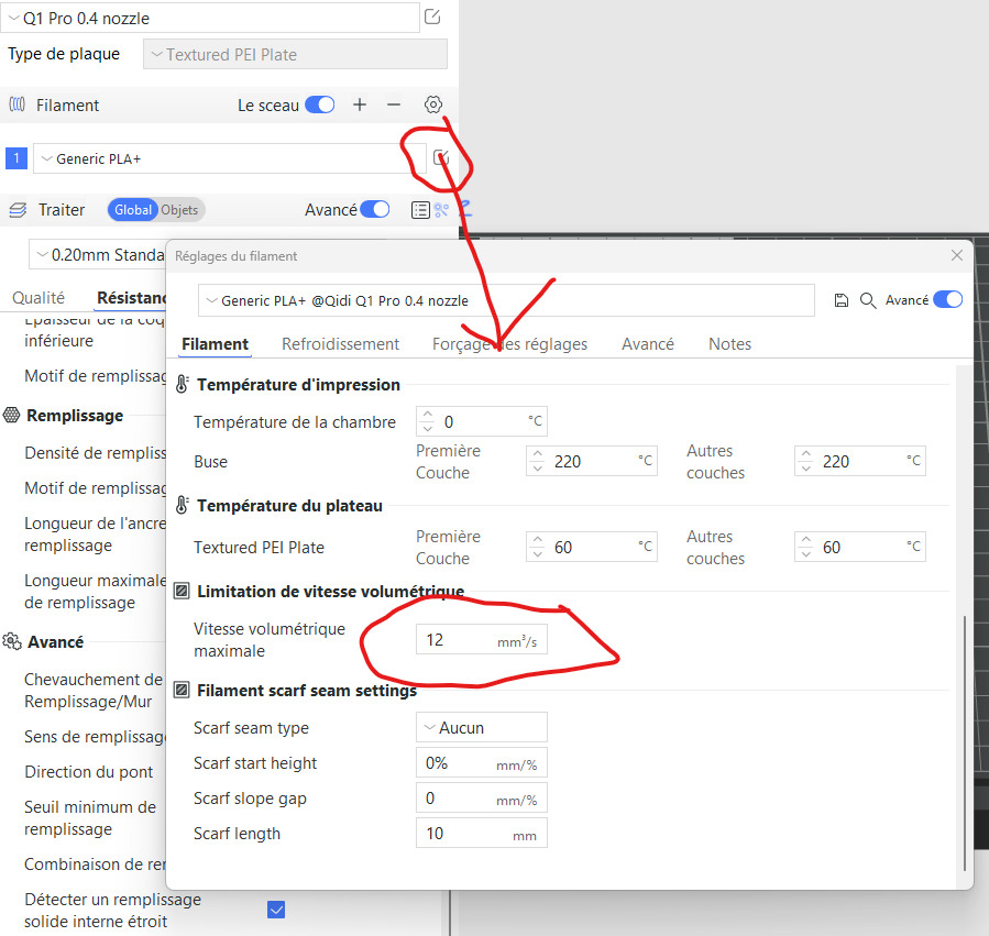

Compris :
Il y a d'une part la vitesse maxi qui dépend de l'imprimante (les moteurs etc sont capables d'aller à max....)
Et d'autre part, le débit qui dépend à la fois du matériaux et du diamètre de la buse.
Au fait, je n'ai pas du tout la même ergonomie de fenêtre que toi. La tienne a l'ai mieux. J'ai moins de détails. Chez moi, j'ai ceci quand je clique sur ce qui est entouré.
Modifié (le) par 2cv001
@2cv001Oui on retrouve bien les mêmes paramètres de débit.
Il est possible aussi de faire un test de débit maxi (voir onglet calibration)et de changer celui-ci dans les réglages en fonction des matériaux utilisés.

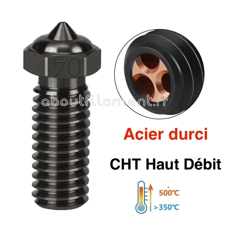

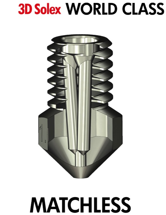

pas que, la géométrie de la buse, leur longueur, les matériaux et revêtements utilisés pour sa fabrication interviennent aussi dans l'équation
tu as les buses qui créent une chambre de fusion par un système de canaux
la plus connu étant Solex mais il y a les buses CHT

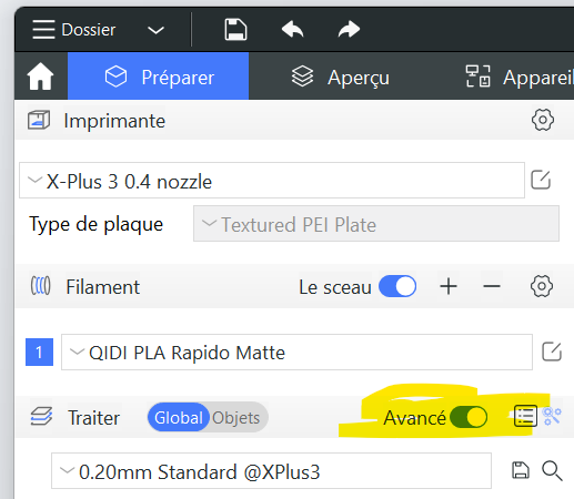

Dans quidi studio le mode Avancé est actif via un curseur, voir image jointe.

Il y a 2 heures, hcl28 a dit :
Donc je suis déjà en mode expert.

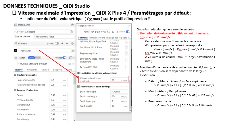

Bientôt ( heureux ) QIDI-OWNER 😉 , dans l'attente de la livraison d'une X Plus 4, j'ai commencé à parcourir QIDI Studio. Ayant fait le même constat que @2cv001, je souhaiterai comprendre comment le paramètre du débit volumique max est interprété dans QIDI Studio - Onglet VITESSES. J'ai mis en pièces jointe un extrait de mon petit dossier pour le détail de mon questionnement.
Autre question si je peux me permettre, ayant chargé la version QIDI Studio 1.10.01.51. La liste des filaments Polymaker proposés se trouve très restreinte ( PolyLite PLA & ABS uniquement ) ! , je ne trouve pas celui que j'utilise presque uniquement pour mon usage : Le PolyLite PETG. Si un membre utilise ce filament et avait un retour par rapport au '' profil PETG générique '' proposé, cela pourrait m'aider.

 chaque filament est définit par sa vitesse volumétrique maximale (ou vitesse volumétrique limite) qui fixe le volume maximal de matière que l'extrudeur peut déposer par unité de temps, généralement exprimé en mm³/s. Elle est un paramètre clé pour déterminer à quelle vitesse on peut imprimer sans compromettre la qualité d'impression.
C'est donc spécifique pour un combo filament / extrudeur / buse

Ce sont des moyennes, en général tu es censé calibrer tes filaments, via les test de calibration dont le fameux test MVS  afin de connaître le vrai débit volumétrique de ton filaments.
Maintenant certaines marques peuvent collaborer avec les fabricants et par conséquent ils incorpore directement les données dans les profiles de filament.
on peut trouver un indicateur sur les TDS des fabricants sympas mentionnés par @Moucklee c'est la MFR (Melt Flow Rate) qui s'exprime en gr/min, plus elle est élevée plus on pourra imprimer vite
on peut même calculer une VMS théorique à toujours confirmer par un test 😉
Je ne suis pas sûr d'avoir compris!
En l'état, lorsque je sélectionne un filament listé, QIDI Studio affiche un débit volumétrique max : '' xx '' mm3/sec.
Dans l'onglet VITESSE pré défini pour ce filament, nous trouvons différentes vitesses dont certaines sont bien delà de la vitesse max théoriquement admissible.
Il n'en serait pas tenu compte lors de l'impression ( le Slicer n'utilise pas l'information Qv max ) ?
si si c'est ce critère qui contrôle les vitesses @JDL61 en clair tu peux mettre des vitesses à 1.000 m/sec, le slicer calculera la vitesse possible en fonction MVS (VVM) d'ou l'importance du test 😉

Pour compléter les propos de @pjtlivjy, le slicer va écrêter toutes les vitesses pour respecter le MVS qui a été définie pour le filament sélectionné. Ce qui peut amener à avoir des vitesses identiques entre des éléments différents de l'objet, par exemple entre les périmètres intérieurs et extérieurs ou entre les couches supérieures de la coque et la dernière couche supérieure. Alors que l'on veut souvent aller moins vite sur les parties visibles pour améliorer l'esthétique.
Donc il ne faut pas uniquement régler la MVS, mais aussi s'assurer que les différentes vitesses d'impression sont dans les plages compatibles avec ce que l'on veut faire.
