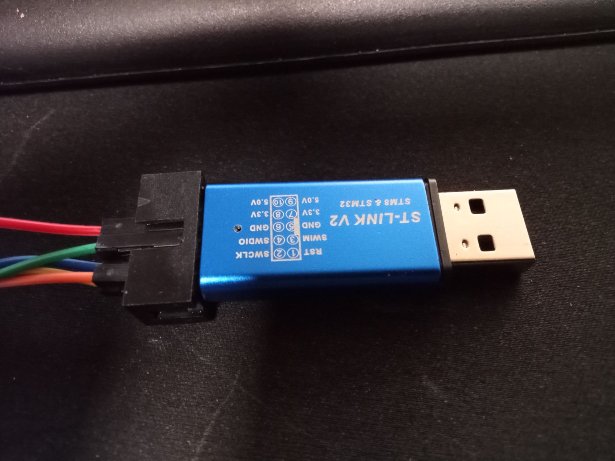

Suite à une panne de cerveau, j'ai écrasé le bootloader d'une SKR Mini E3 V2 ...
Les infos pour la remettre en service sont là :
Ingrédients nécessaires
* un module ST-Link V2 (si il n'est pas à jour, STM32CubeProgrammer vous proposera de le mettre à jour : il faut le faire)
Branchez les fils entre le ST_Link et La carte (les infos sont sérigraphiées au dos de la carte mère et sur le st-link)
Il faut 5 fils :  RST, SWCLK, GND, SWDIO et +3.3v
* STM32CubeProgrammer
* une carte SKR Mini E3 V2 sans bootloader
* un PC avec deux ports usb libres
* un bootloader ok_skr_mini_e3_v2_bootloader.zip
Lancez STM32CubeProgrammer
Choisissez ST-LINK à gauche de 'Connect'
Sélectionnez une fréquence de 1800 kHz
Appuyez sur connect (si la connexion ne marche pas, vérifiez le câblage, si ça ne marche toujours pas appuyez sur le Reset de la Carte Mère)
Cliquez sur open file
sélectionnez le fichier bin
Lancer le download.
Cliquez sur Disconnect
Débranchez tout
C'est fini.

bonjour @Savate merci pour le partage, je me le mets de côté.
pour le module ST-Link V2 tu fais confiance au made in Aliexpress ou tu restes sur du STM ?
il y a 35 minutes, pjtlivjy a dit :
j'avais des versions ali express qui traînaient, la première à bien marché (même la maj dans STM32CP)
Il y a 7 heures, pjtlivjy a dit :
Ceux que je possède viennent à pied par la Chine et ne m'ont jusqu'à ce jour pas poser de soucis, mais il y a bien longtemps que j'en ai eu besoin.
