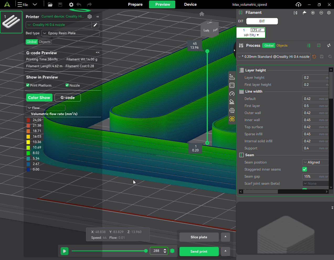

Vitesse maximale d'impression (un trait de) “≤ 500 mm/s“
Pour espérer arriver à ces pointes de vitesse, en plus d’ajuster le débit volumétrique maximum et les vitesses d’un profil matériaux sous Creality Print, il vous faudra un filament dit “haute vitesse” comme du “Hyper PLA Creality

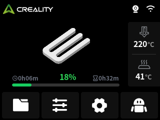

Écran de contrôle 3.2 pouces, tactile, couleur, 240 x 320 px

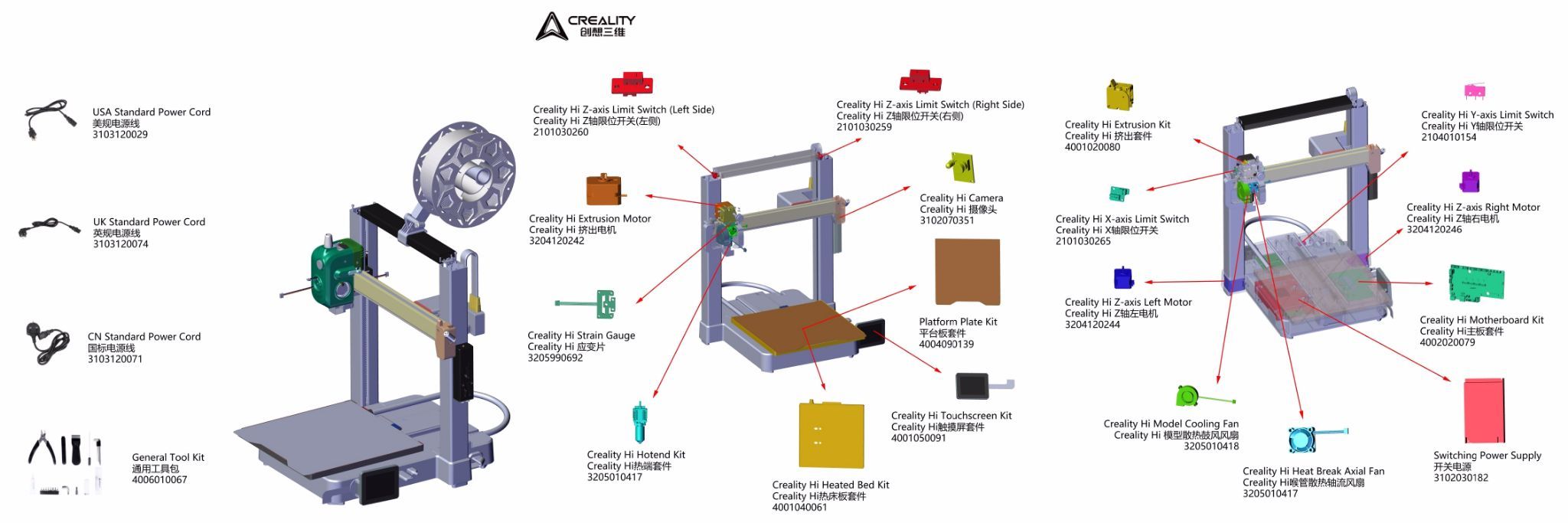

Vue éclatée

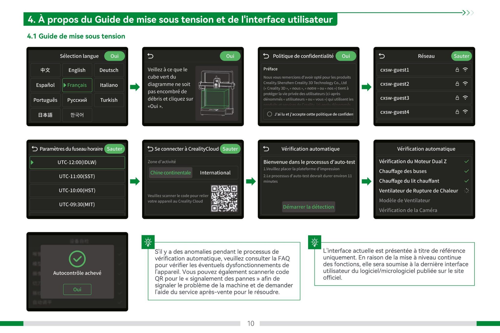

Extrait de "Creality Hi_SM-001_User Manual(FR).pdf"

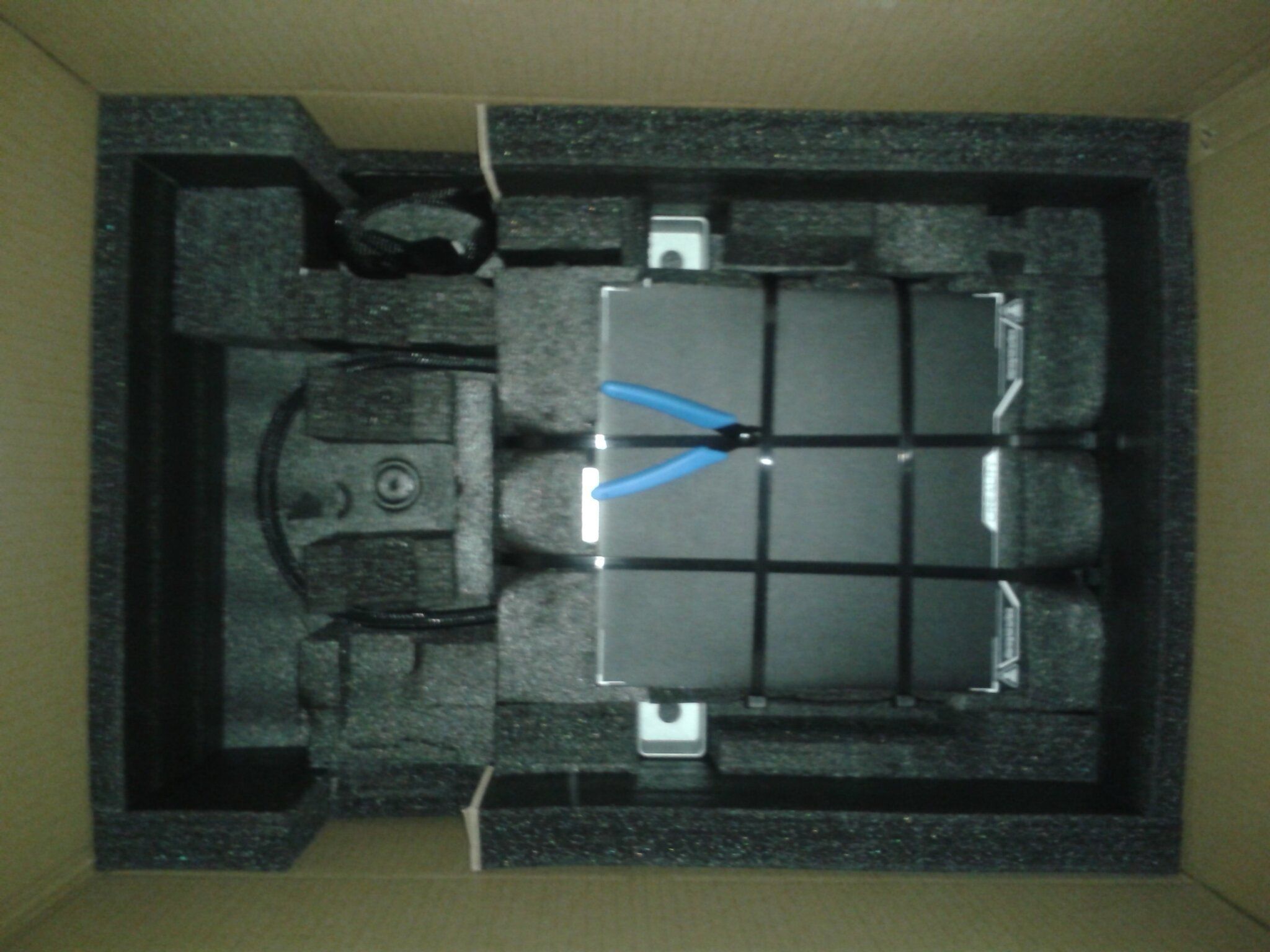

Déballage et inventaire
Un premier niveau, en haut du carton, avec le CFS
IMG_20241223_160322_q85_.thumb.jpg.f8af34d1b3081440762dca70270ab125.jpg IMG_20241223_160719_q85_.thumb.jpg.5d28185b729c5c21781fcebaa7409de9.jpg IMG_20241223_160804_q85_.thumb.jpg.386e73185f0549409ccdb0269a74ae91.jpg
Le petit carton à oreilles contient un connecteur secteur avec une prise EU ( ajouté, car celui initialement fourni, plus bas dans le carton, a un connecteur secteur avec une prise US )
Puis un second niveau, en partie basse du carton, avec la Creality Hi
Faire attention de sortir la base de l'imprimante en la soulevant par le dessous de la base et non en tirant l'ensemble par le plateau pour ne pas déformer ou abimer le plateau et/ou guide du plateau.

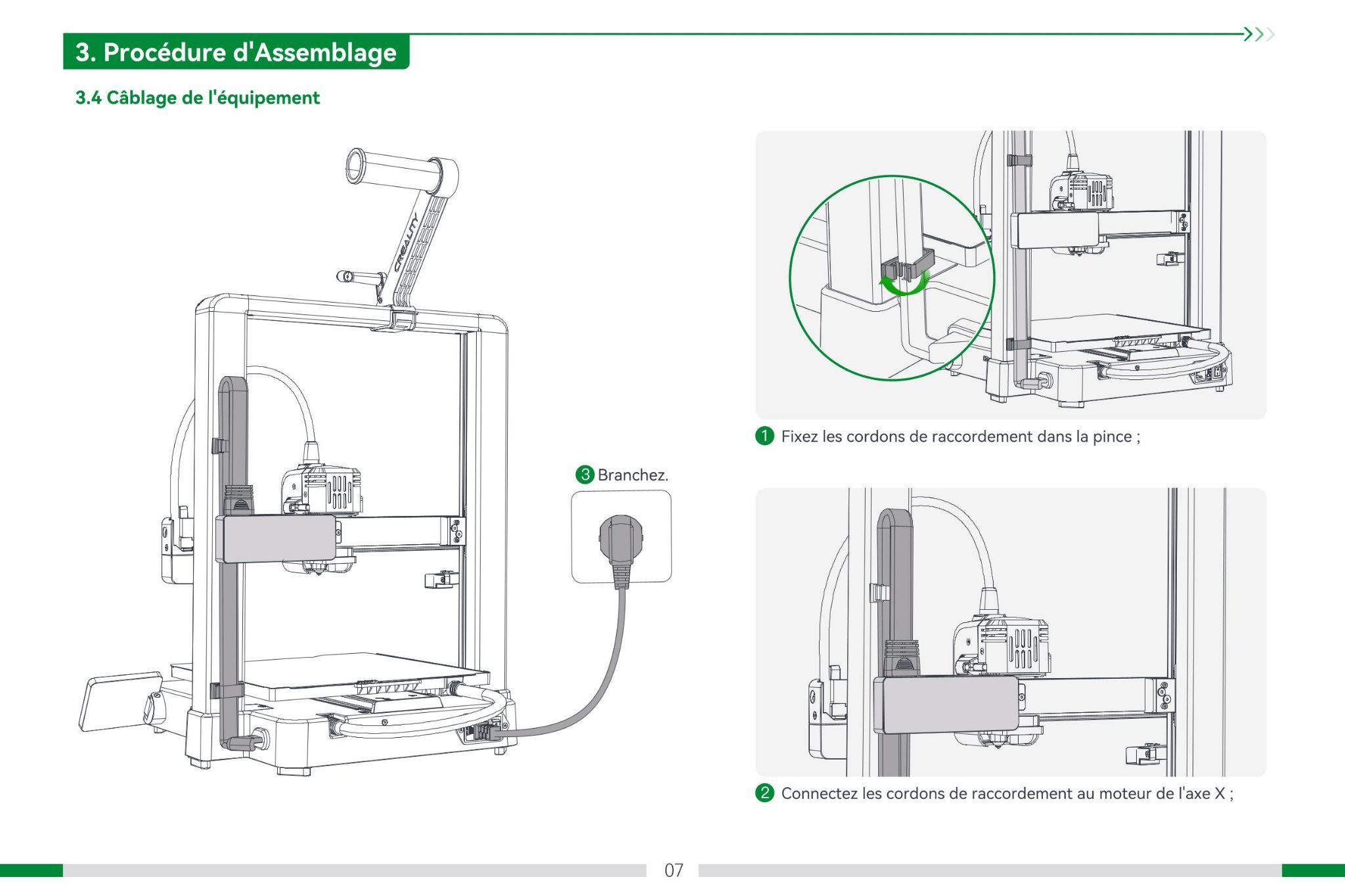

On retrouve bien ce qui est mentionné dans la documentation ( extrait de "Creality Hi_SM-001_User Manual(FR).pdf" )

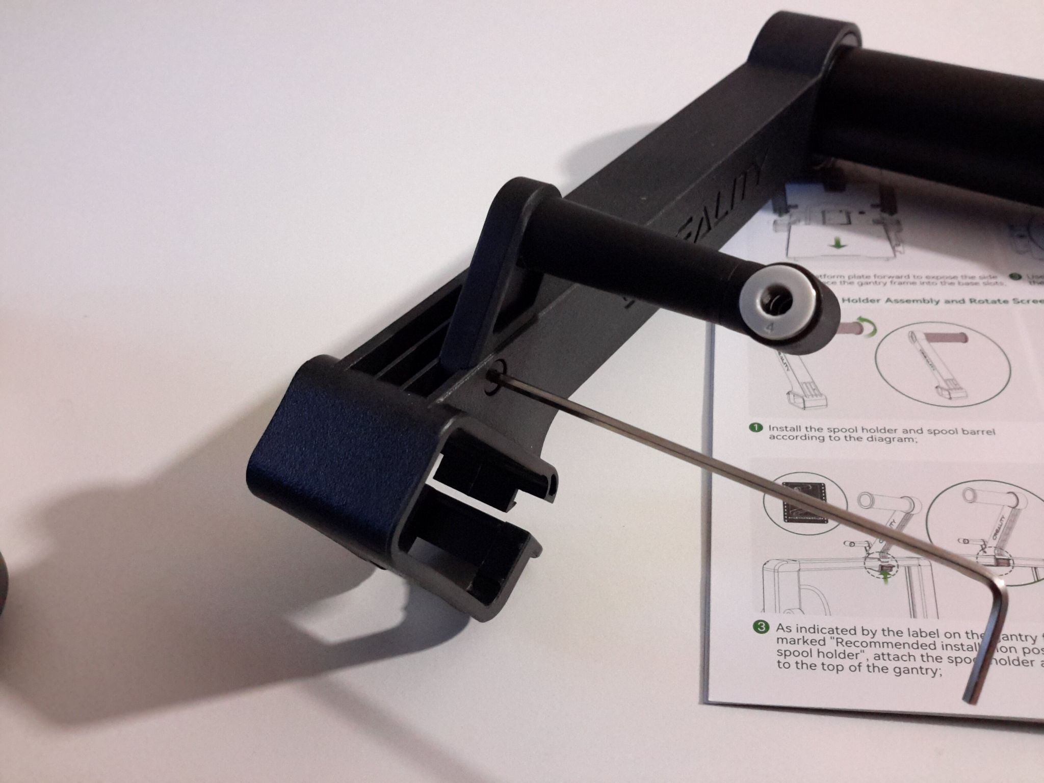

  • Barillet du support de bobine
  • Bras du support de bobine

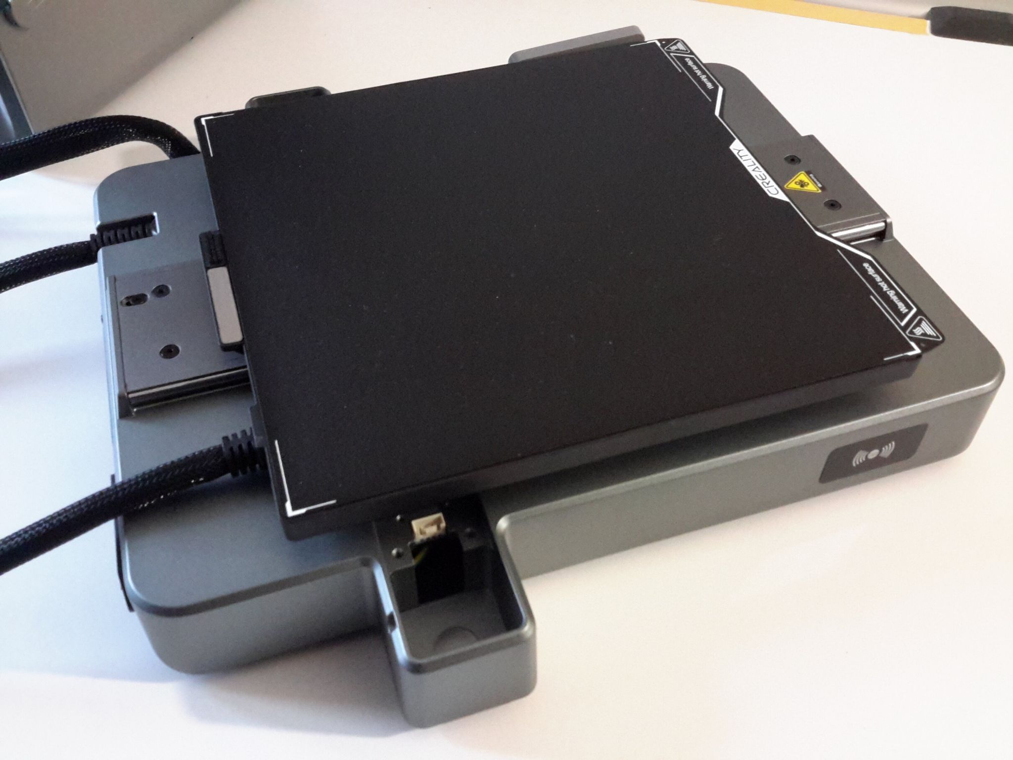

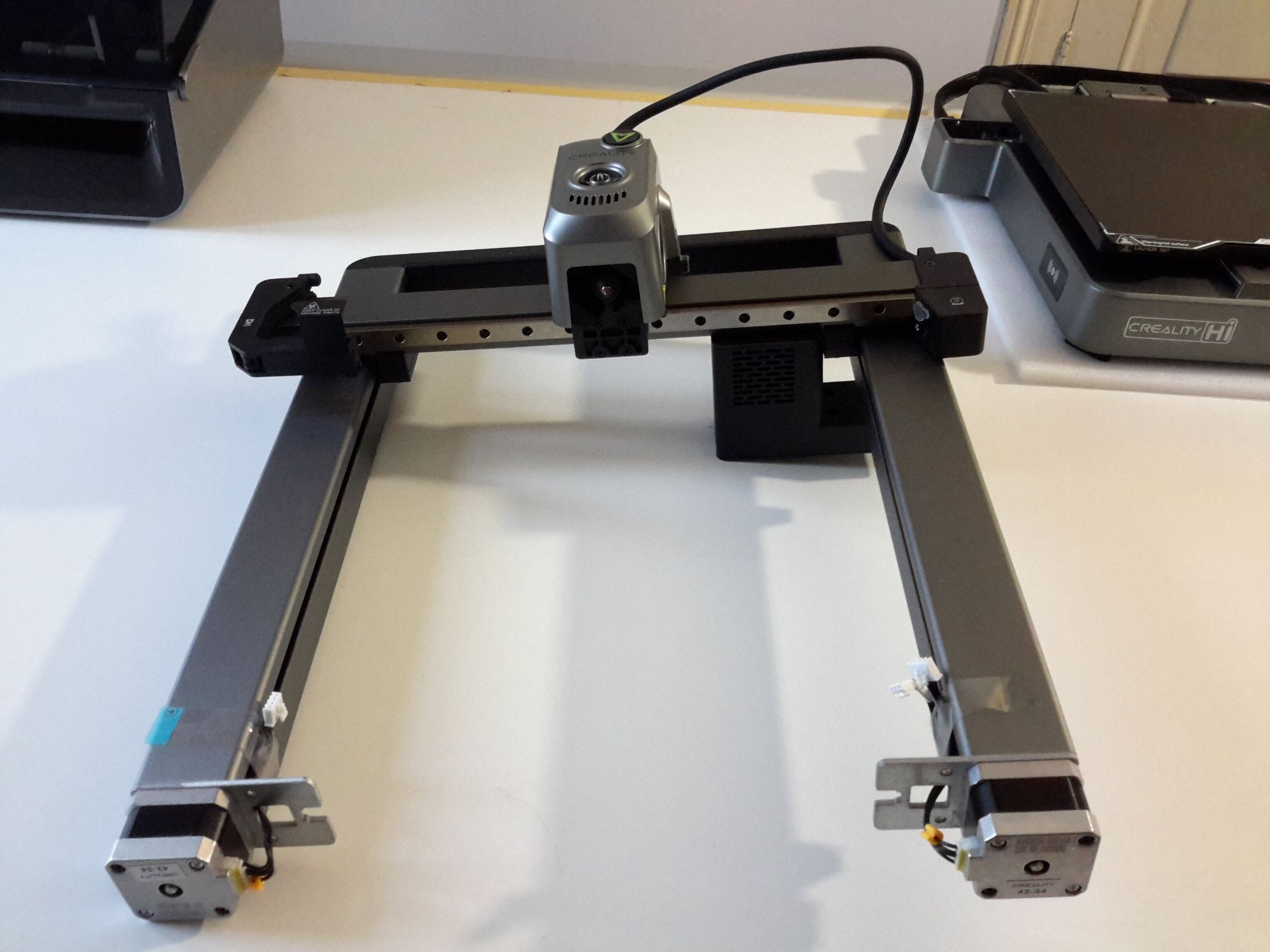

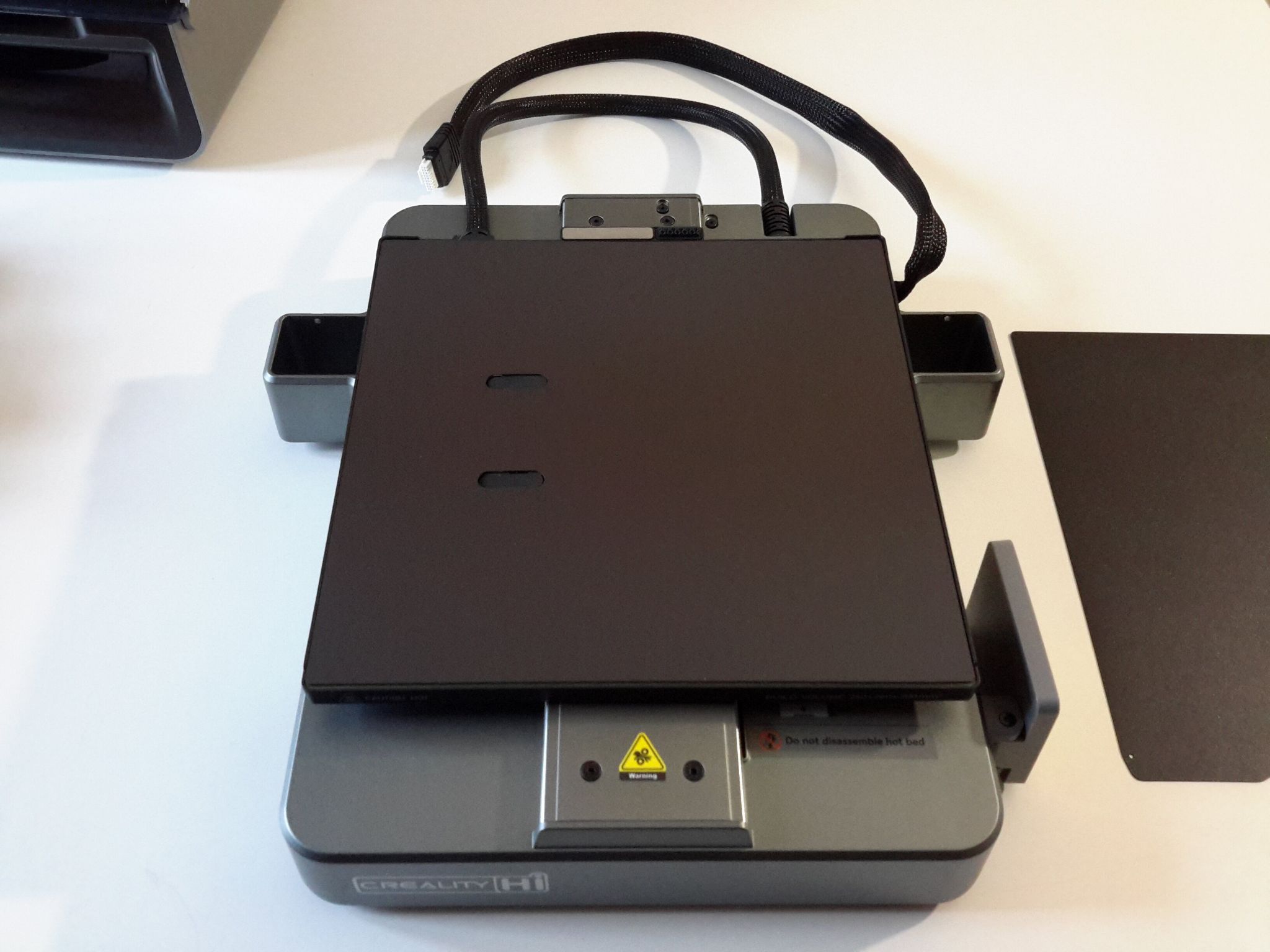

  • Base de la Creality Hi (écran, plaque flexible (revêtement époxy texturé sur les deux faces, 26.4 x 26,4 (+1.5 pour les languettes) cm, surface utilisé 26x26 cm ), déjà en places)
  • Portique de la Creality Hi (moteurs, caméra, tête d'impression et système bascule à ressort d'éjection de purge de filament, déjà en places)

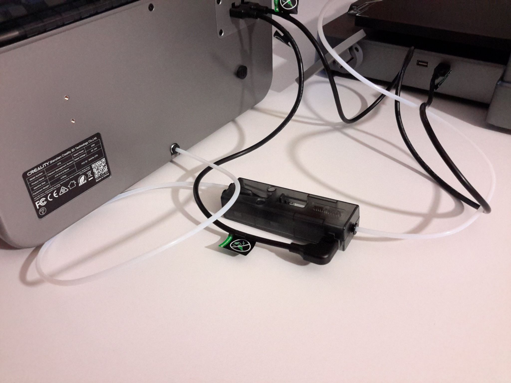

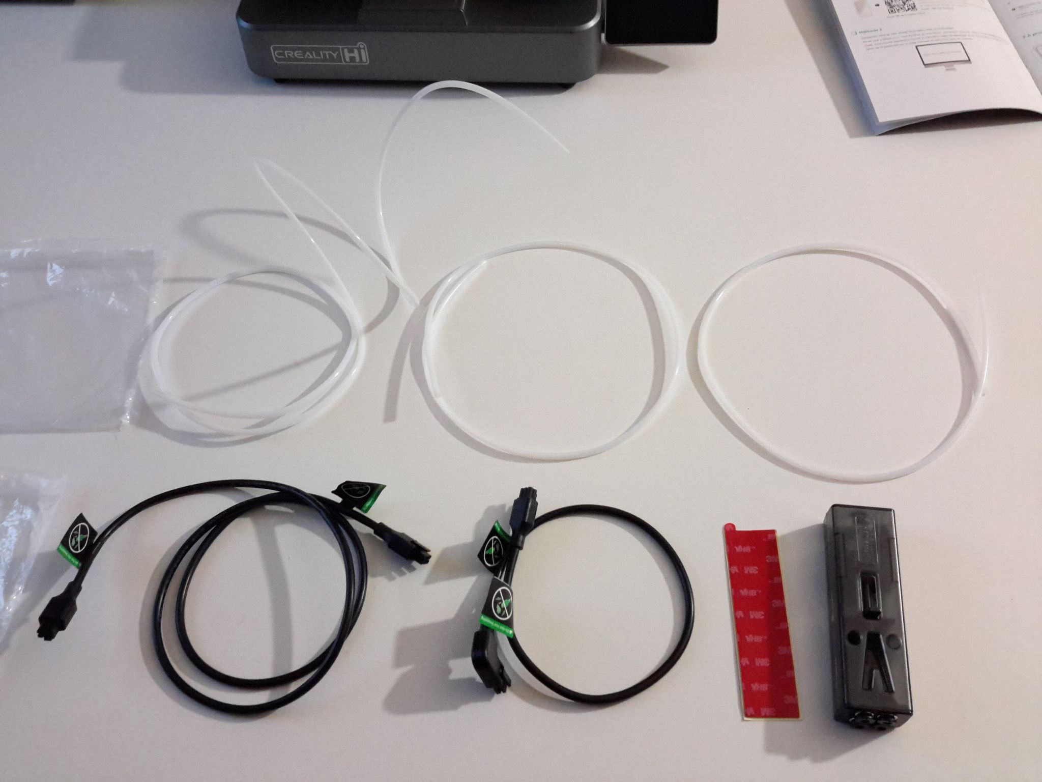

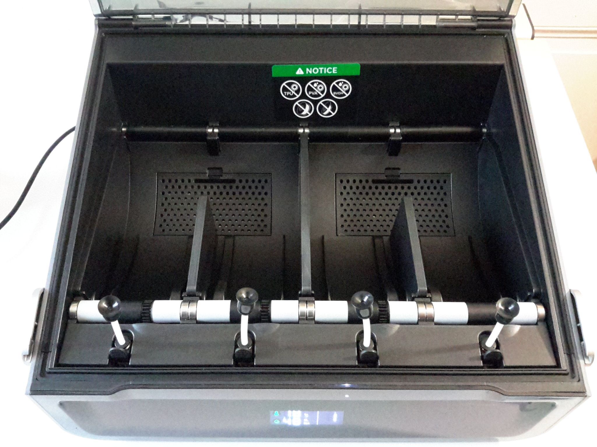

Les éléments du CFS
( extrait de "cfs-sm-002_user_manual(fr)_.pdf" )
20241229_152914_q85_.thumb.jpg.5d1dbe5a3822dfa57a338ed25f1ed670.jpg 20241229_165857_q85_.thumb.jpg.dbab6aae3de2a96e77daadb8c6c35722.jpg 20241229_165909_q85_.thumb.jpg.1aa813e681c1be3907746d98634f009f.jpg
  • "Filament Buffer" ou "Tampons de filaments" du CFS (avec quatre entrées et une sortie pour y connecter le/les tubes PTFE de sortie du/des CFS et le tube PTFE qui va à l'entrée filament de la tête d'impression, et avec une prise pour y connecter un câble "Creality 485" qui sera relié au CFS)
  • 3 tubes PTFE (diamètre externe ~4 mm, diamètre interne ~2.5 mm, un de ~124 cm, deux de ~67 cm, seulement deux tubes seront utilisés),
  • deux câbles "Creality 485". Un de ~94 cm et un ~42 cm (connecteurs "Port CFS 485" inclus dans la mesure, le plus court pour relier le CFS au "Tampons de filaments"),
  • un collant double-face pour fixer le "Tampons de filaments" sur le côté droit du portique de la Creality Hi.
image.thumb.jpeg.39c864a053361945d8e1001cceddf7cd.jpeg (ignorer la bobine) // A FAIRE > Photos du CFS éteint, non relié et vide
  • Un CFS avec ses deux sachets de disséquant à déballer de leur sachet plastique.
    Sachets absorbeur d'humidité qui sont dans les logements prévus à l'intérieur du CFS
    (Les sachets absorbeur d'humidité ne semblent pas contenir de bille de gel de silice, mais une sorte de pâte...)
    image.thumb.jpeg.1adcf7634d16a94c979c7cdbe177c0c2.jpeg image.thumb.jpeg.864eb4bb9b21fe9eb7744f0bdb396e52.jpeg image.thumb.jpeg.fe98f9fc7e280f07f9a7a7a051b65bb0.jpeg

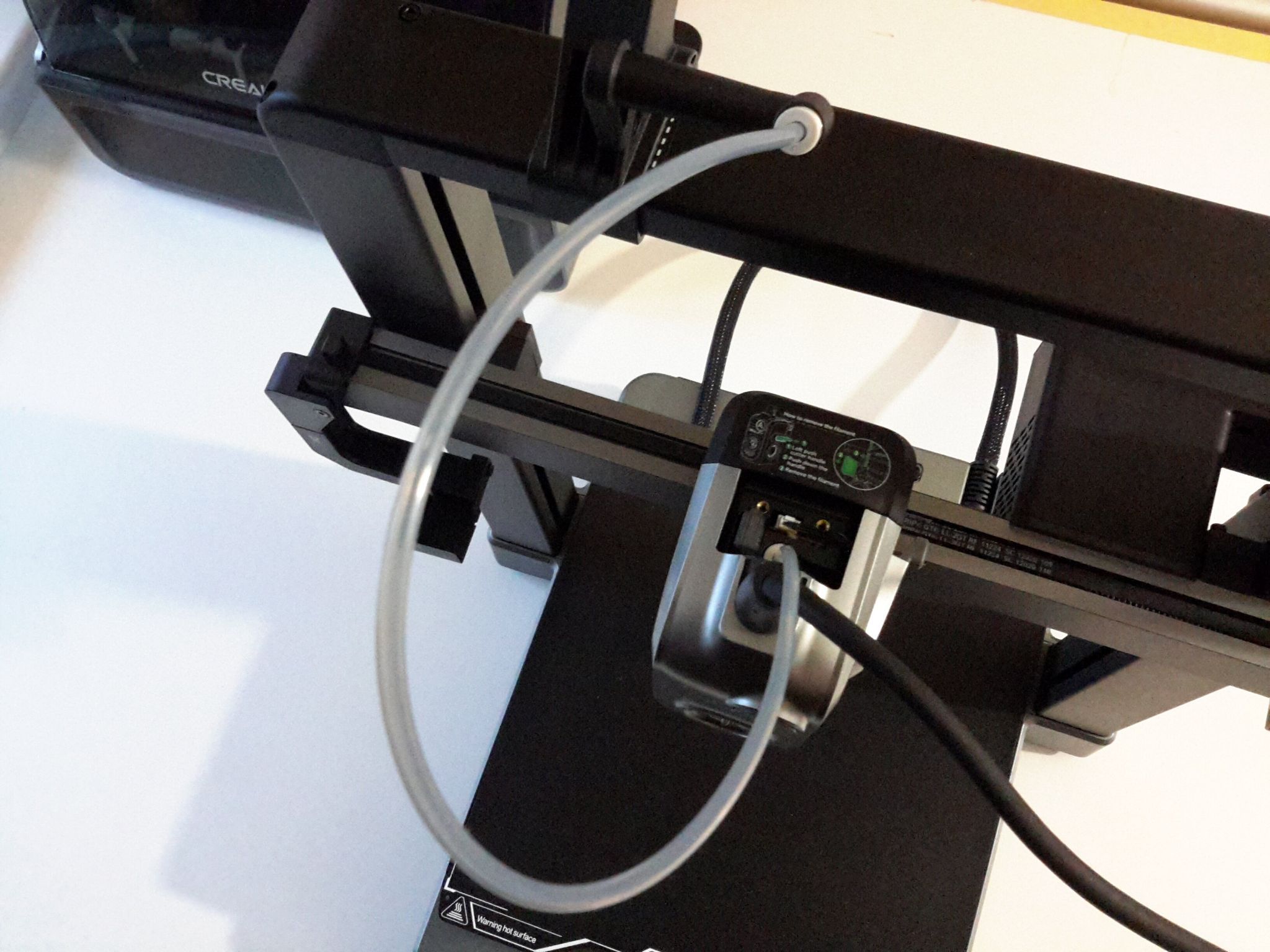

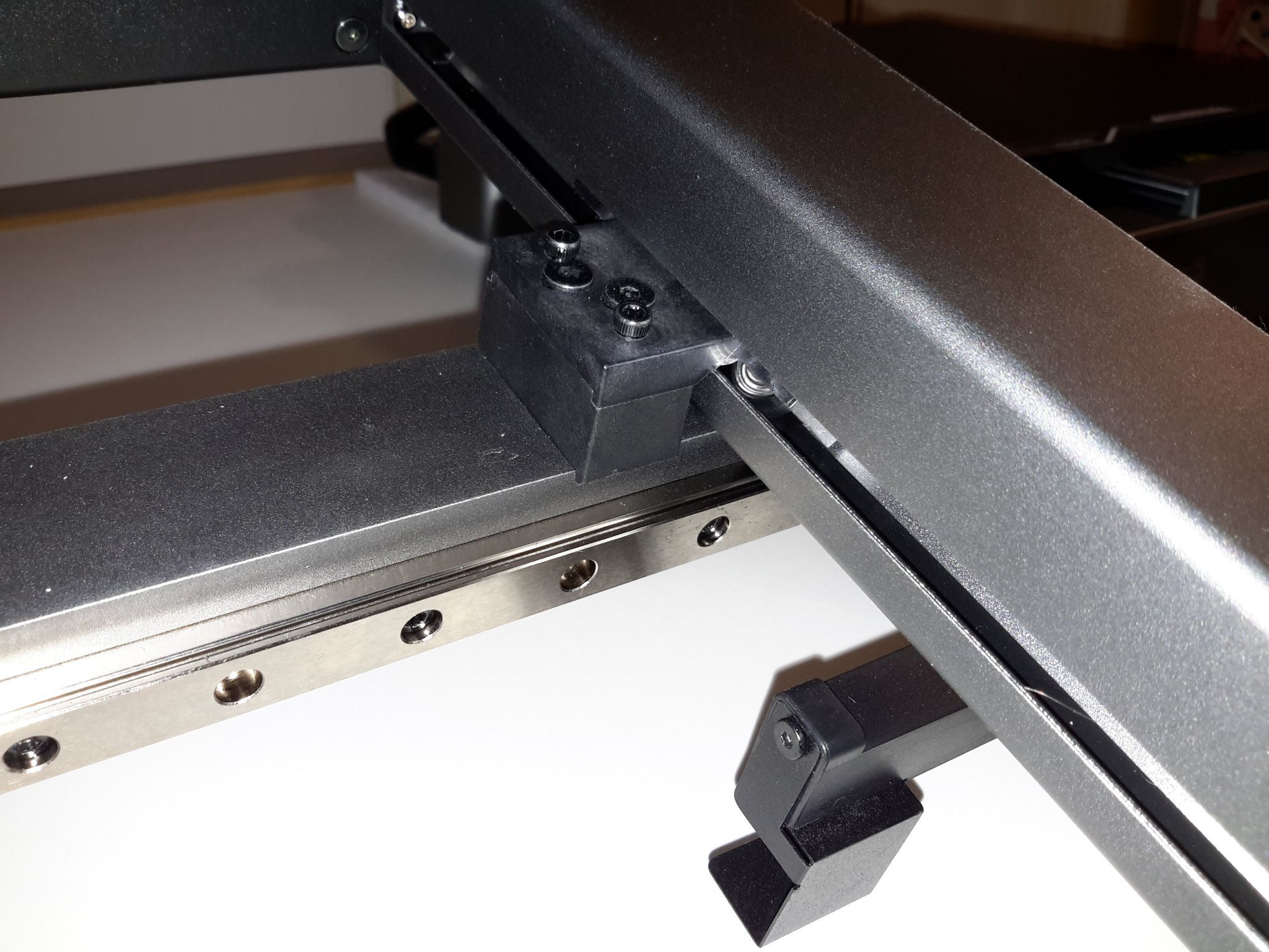

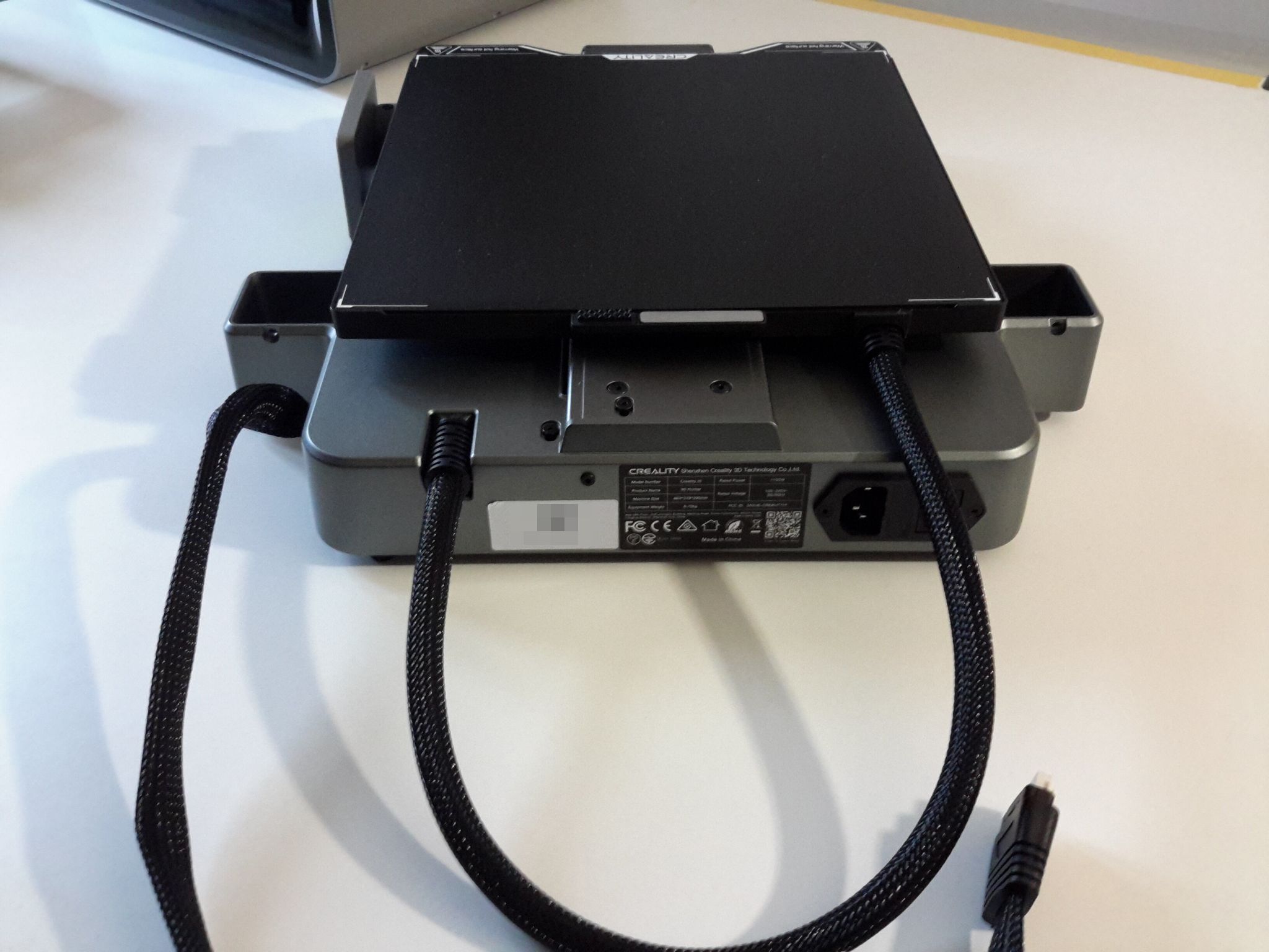

Détails matériels (hardware) - Creality Hi
Photos en vrac
20241229_153024_q85_.thumb.jpg.3d72357123c2678b188c1d09c3a7fe89.jpg 20241229_153054_q85_.thumb.jpg.0687e17c288a55254b21b41d297ec9d2.jpg 20241229_153142_q85_.thumb.jpg.87ff473149396d450900979e335abe05.jpg 20241229_153238_q85_.thumb.jpg.88d74faeda3b64dcc44d305bf017a799.jpg 20241229_153152_q85_.thumb.jpg.a1d3c140ae785bd8f1538f57a05dacce.jpg 20241229_153222_q85_.thumb.jpg.4ad9cf353c363a5dfec5030eabb5fd2c.jpg 20241229_153204_q85_.thumb.jpg.0240f047d00e48b09ea59d21e6519bde.jpg 20241229_153506_q85_.thumb.jpg.e9174163bb8d73005eaaed7bc6a00ce7.jpg 20241229_153408_q85_.thumb.jpg.3cf9fce553b21250b1a5a474e3cf9b2f.jpg 20241229_153420_q85_.thumb.jpg.4e11e02d7500152ebe4238206c80e2f5.jpg 20241229_153432_q85_.thumb.jpg.5b4c47e05787c19510092973dcf45ce4.jpg 20241229_153551_q85_.thumb.jpg.2568eaf4e7e49a319e1b1f393bca9bae.jpg 20241229_153312_q85_.thumb.jpg.7a59147fdabdda71214328e4e48e2aec.jpg 20241229_153329_q85_.thumb.jpg.58dc107667639d43a61e0987c6eff2ca.jpg
20241229_153823_q85_.thumb.jpg.1e6a867be08d6a10ce5118949551ede5.jpg 20241229_154223_q85_.thumb.jpg.fd4e5a0bf673aee273668c9ea16c8c86.jpg 20241229_154300_q85_.thumb.jpg.494ca800d4b8024a063ff7ace4cc535e.jpg 20241229_154323_q85_.thumb.jpg.fc9135e01aa33e2a7ba16bcdd2b772d1.jpg 20241229_154344_q85_.thumb.jpg.4ecef75fa0877d257f4760599c58291b.jpg 20241229_154410_q85_.thumb.jpg.f4fc3e4ebe678619c6d7cffaec10b94f.jpg 20241229_154443_q85_.thumb.jpg.6d55b8d8c9f14bfba1c77e6f3b054216.jpg 20241229_154452_q85_.thumb.jpg.9a22b40d59e4a719980965ac220ed9f4.jpg 20241229_154541_q85_.thumb.jpg.94e08fb8e713d5746eaac7e02f19af89.jpg 20241229_154556_q85_.thumb.jpg.0f6abb004ad5cfe35e508b94cd318f89.jpg 20241229_154613_q85_.thumb.jpg.cb51015b8860ba8db776e8504ade0760.jpg 20241229_154653_q85_.thumb.jpg.3c9f24ea835d7d32117607b1f40648a4.jpg 20241229_154712_q85_.thumb.jpg.0ebc2e3493a3d4262650cb024b4f781b.jpg
image.thumb.jpeg.948d55ea46b8731f84aa20d77a31905c.jpeg 20241229_155434_q85_.thumb.jpg.95d25531afa573a437fa5cd374ca6d4f.jpg 20241229_155443_q85_.thumb.jpg.281be831848ad4977e97f42da7f2bce3.jpg
20241229_160004_q85_.thumb.jpg.9274f900c768ccc12187fd9ecd9233d9.jpg 20241229_160015_q85_.thumb.jpg.1201ae805fb08dc36d9625038191ce3e.jpg 20241229_160057_q85_.thumb.jpg.301683df92c866a658843746fd9732db.jpg 20241229_160133_q85_.thumb.jpg.49b67442e536a8ea8d94c5ccaf8b997d.jpg 20241229_160147_q85_.thumb.jpg.87046cbe76581aa506c99c72a92a643b.jpg 20241229_160124_q85_.thumb.jpg.2b25401d7a13a248be514c73920d6ba3.jpg 20241229_155639_q85_.thumb.jpg.a725a008a3e0e695e693a0215619714b.jpg 20241229_155651_q85_.thumb.jpg.8dcf3976c9e0ebd601cdc110a4e5c39e.jpg 20241229_155720_q85_.thumb.jpg.01f6fc01d40433e0cd2f004c941afb40.jpg
20241229_155900_q85_.thumb.jpg.7a4f05b275d83d0544859d869156ba8c.jpg 20241229_155708_q85_.thumb.jpg.43cbf8461b245e4adb1c5dcce1aaea15.jpg 20241229_155741_q85_.thumb.jpg.03a9b962eace2d706301123700fe49dd.jpg
Modifié (le) par PPAC
  • J'aime 3

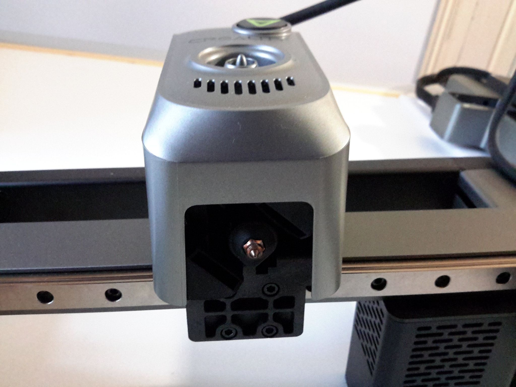

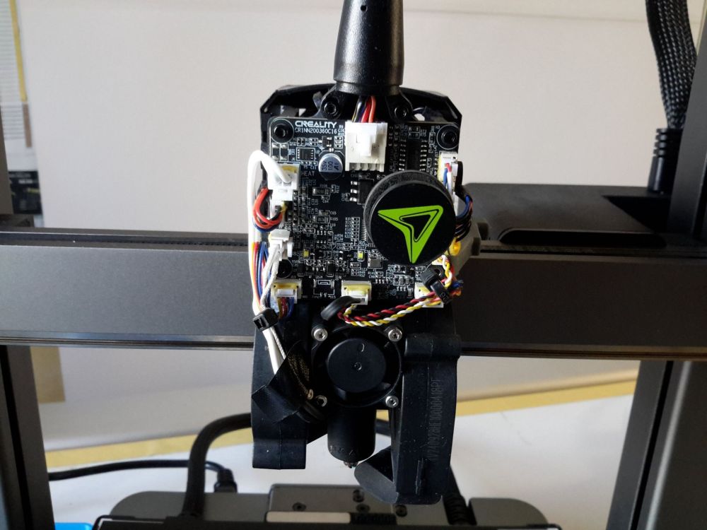

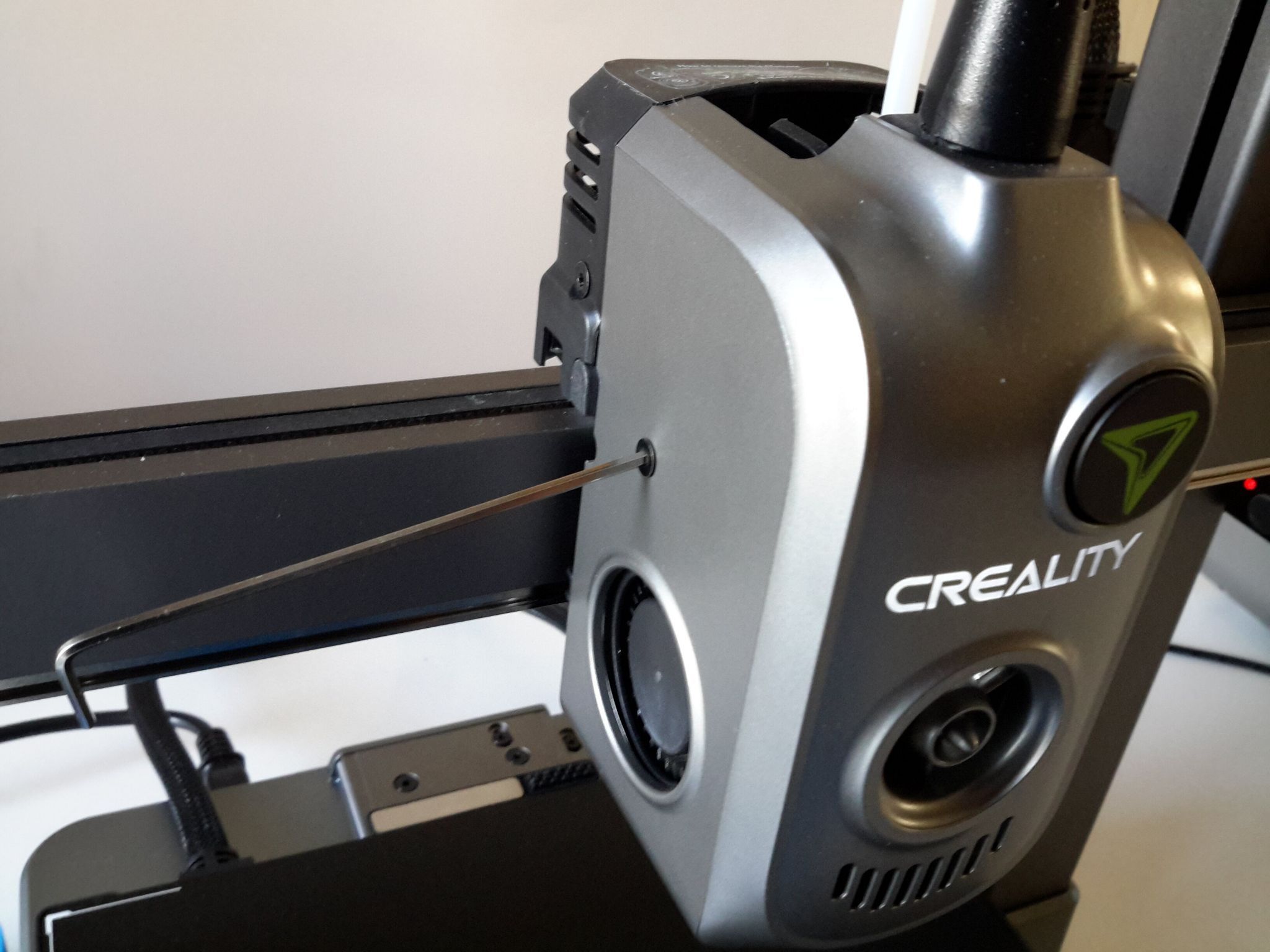

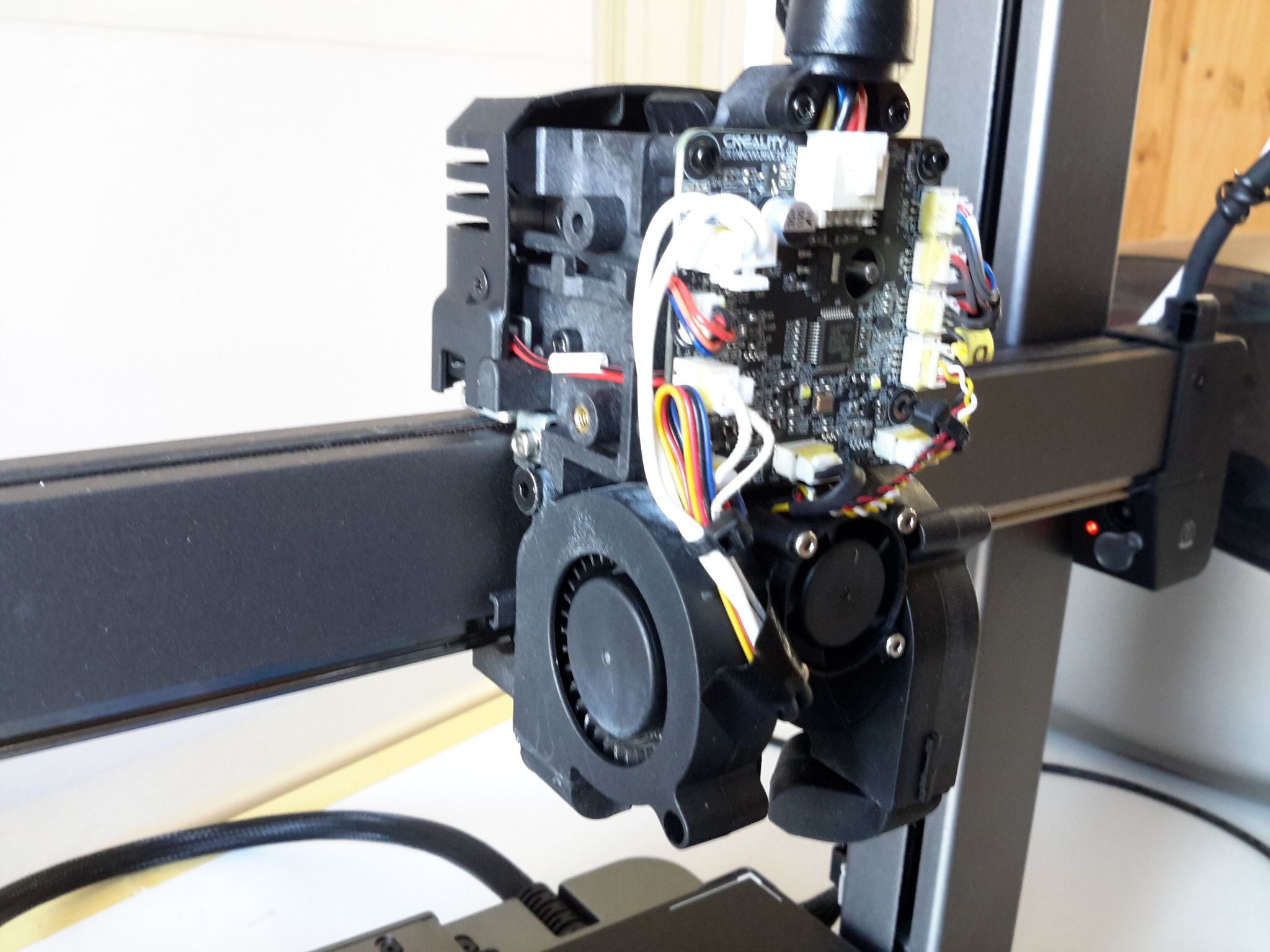

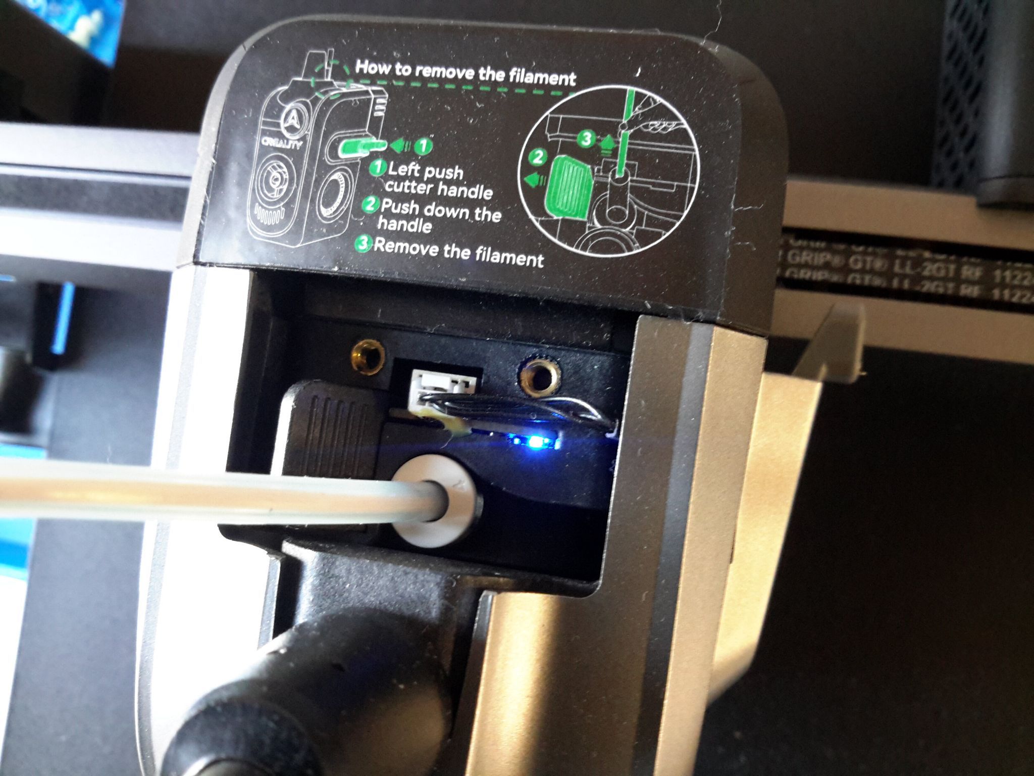

La tête d'impression, partie chaude, buse.
LED témoin bleu du capteur de fin de filament a l'entrée de la tête d'impression ( LED allumée quand présence d'un filament )
Deux vis maintiennent le cache plastique avant de la tête d'impression

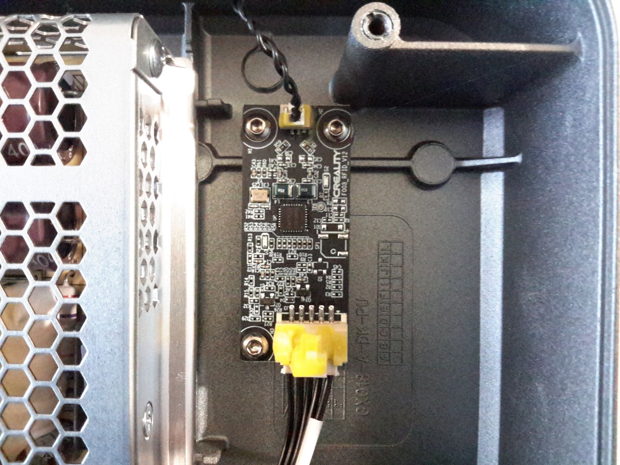

20250114_114201_q85_.thumb.jpg.df9fa22d8b61992063af77529ee76ab4.jpg 20250114_114136_q85_.thumb.jpg.51127c8171bc3b8cabdc0694c7fcb0fe.jpg
Photos après avoir enlevé le cache plastique à l'avant de la tête d'impression
( Le "pignon" en plastique avec le logo de Creality se tire pour l'enlever. Il permet quand en place de voir les rotations de l'extrudeur )
20250114_114336_q85_.thumb.jpg.a6e16027e99ee2c20ab838721160598b.jpg 20250114_114522_q85_.thumb.jpg.9c1626541f5bd12c9ce06d2d75608154.jpg 20250114_114421_q85_.thumb.jpg.e8c4da03b94b6e679e34d047bc41aa61.jpg 20250114_114759_q85_.thumb.jpg.8e6109f6e47e7aaf3c33ffa3ba5b93d9.jpg 20250114_114546_q85_.thumb.jpg.d81e7cc6f0bb071968c63b7fdf4f8edd.jpg 20250114_114901_q85_.thumb.jpg.259ad17c6a6e36e41f130af03e92cbfa.jpg 20250114_114559_q85_.thumb.jpg.76692c7698eff98f841a84475dc12721.jpg
Pour le détail et des photos du démontage de l'extrudeur, regarder https://wiki.creality.com/en/cr-series/creality-hi/clogged-extruder

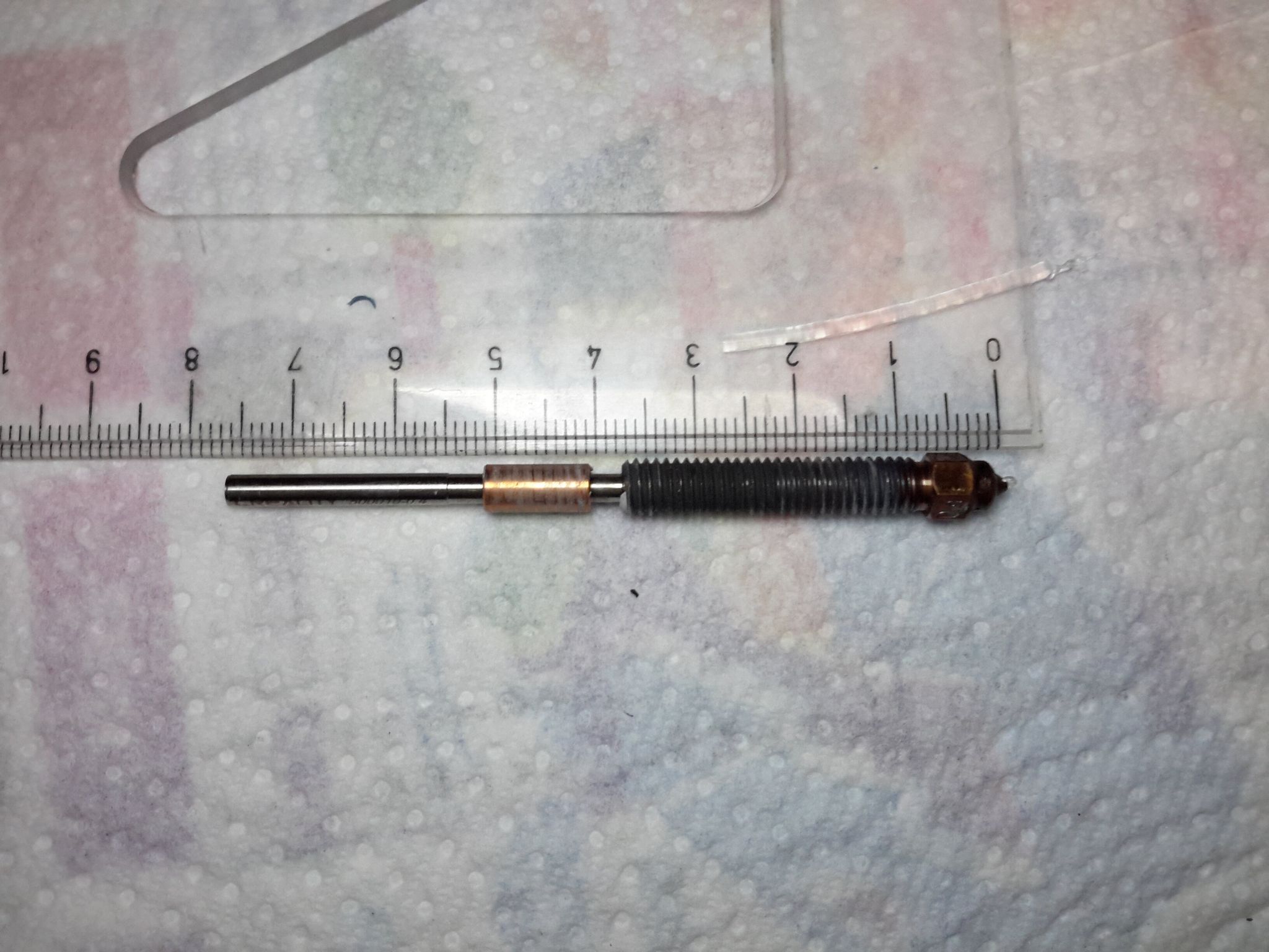

Buse tri-métal avec un nez en acier trempé
Image extraite de https://www.crealitycloud.com/product/details/Creality-Hi-6756b781cf9a40b968cb4b73 -> https://pic2-cdn.creality.com/model/e29e755e30056dc829a55560c448a767.webp
Photo de la buse démonté après ~120h d'impression de PLA
// A FAIRE
À vérifier, mais tout laisse penser que c'est
une buse "unicorn K2P" comme sur la K2 Plus ( https://store.creality.com/eu/products/k2-plus-unicorn-quick-swap-nozzle-kit

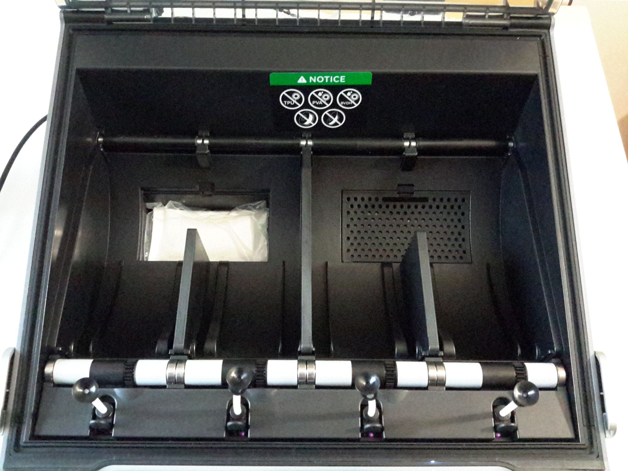

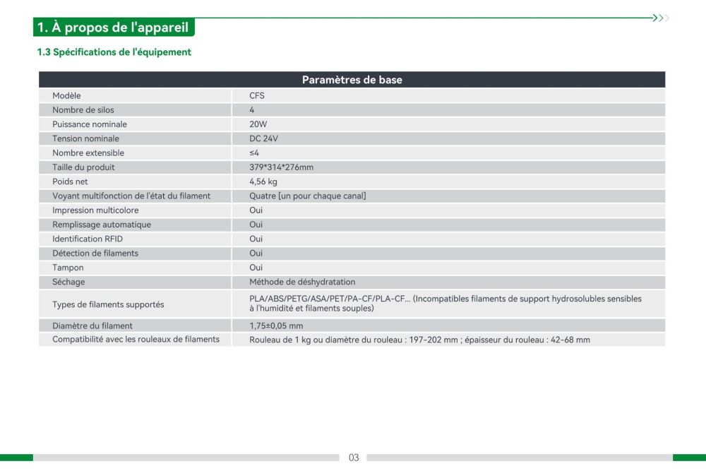

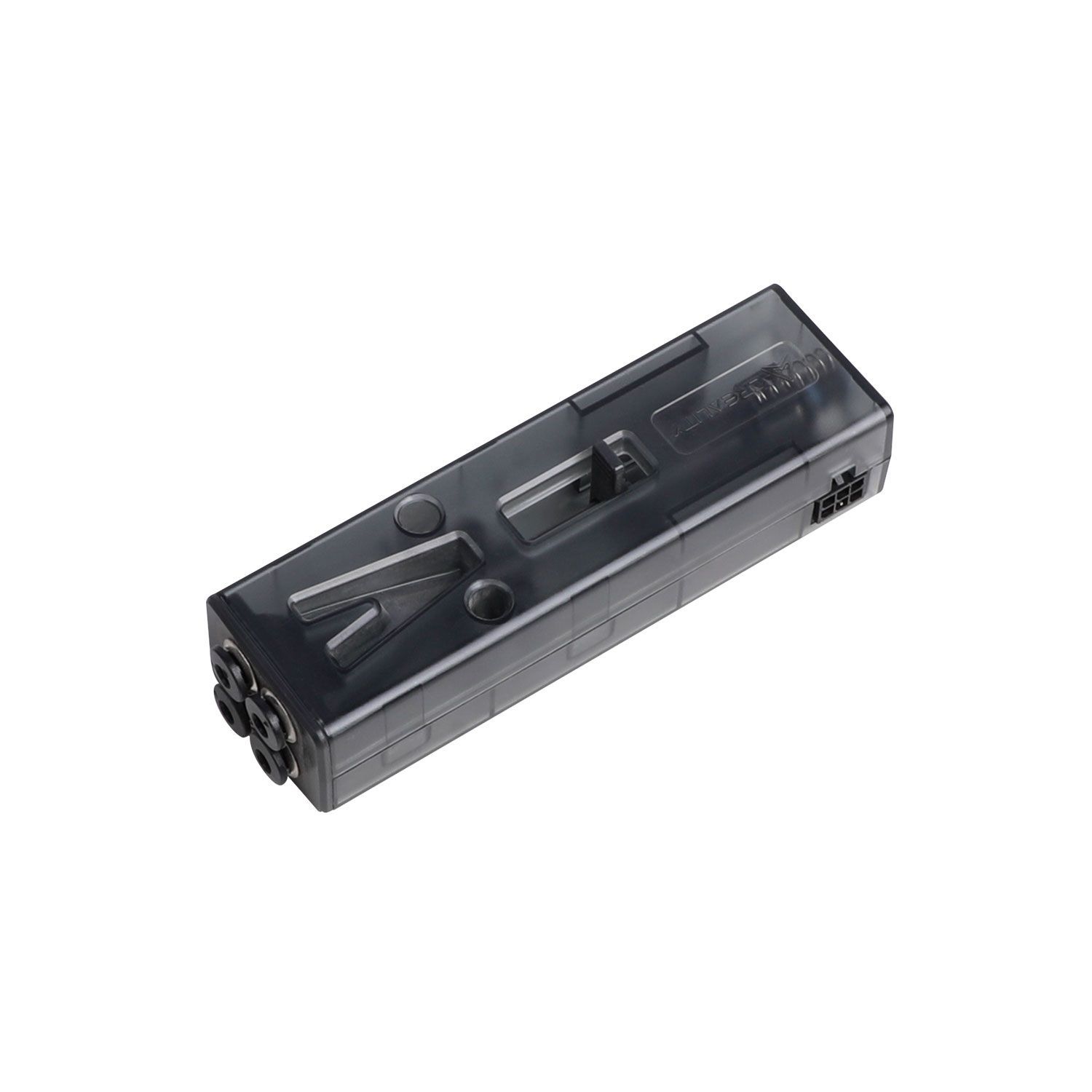

Détails matériels (hardware) - CFS
Page du CFS sur le wiki de Creality
Pour éviter les confusions, bien différencier,
Photos du CFS
20250114_115252_q85_.thumb.jpg.1aa68bc2128e1e24c90e4feb857c01d4.jpg 20250114_115310_q85_.thumb.jpg.8564d0145f8bd9cca3fe8188cd674776.jpg 20250114_115324_q85_.thumb.jpg.f78f7b8e08f94b751e983d901bdb1194.jpg

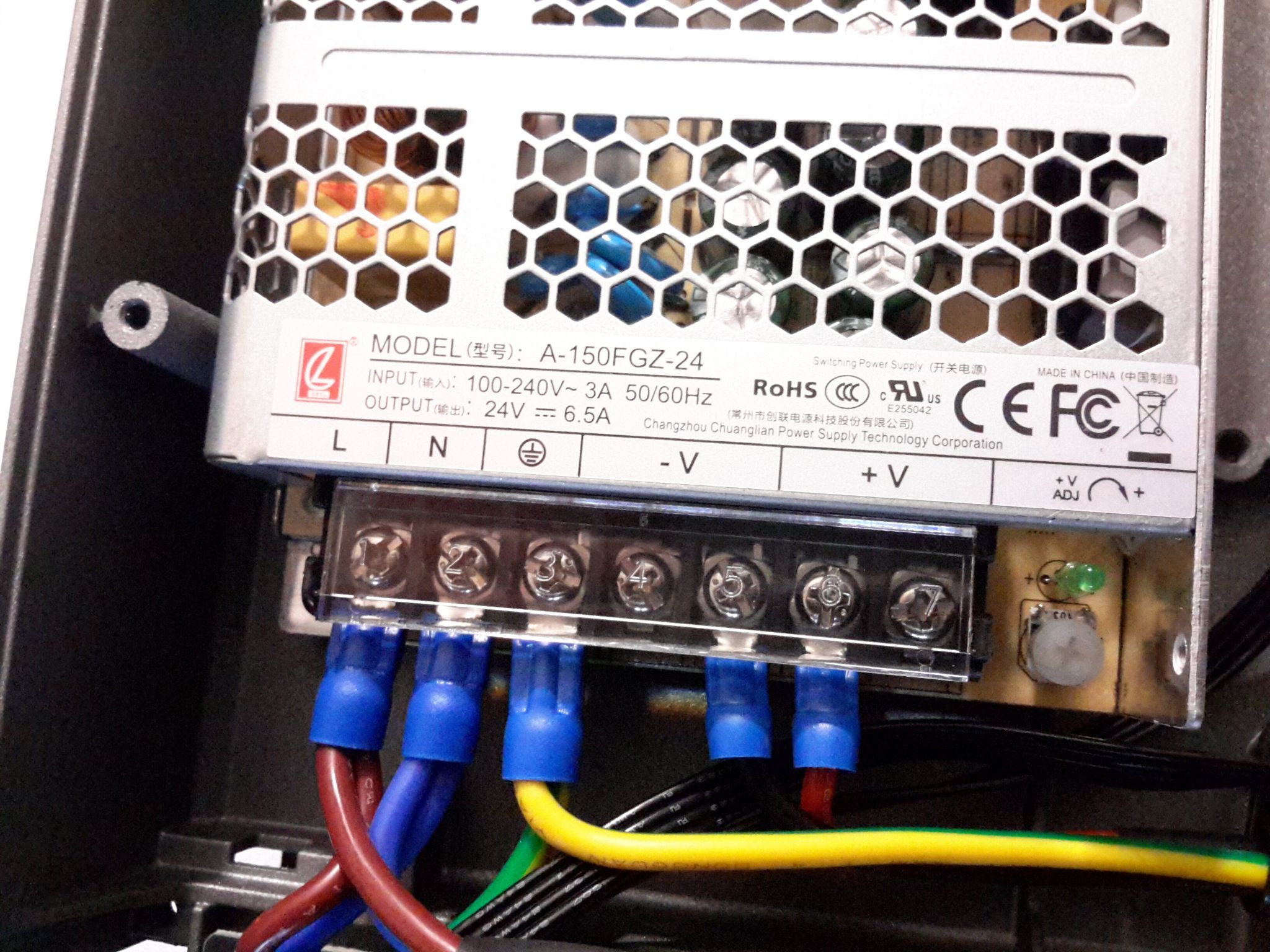

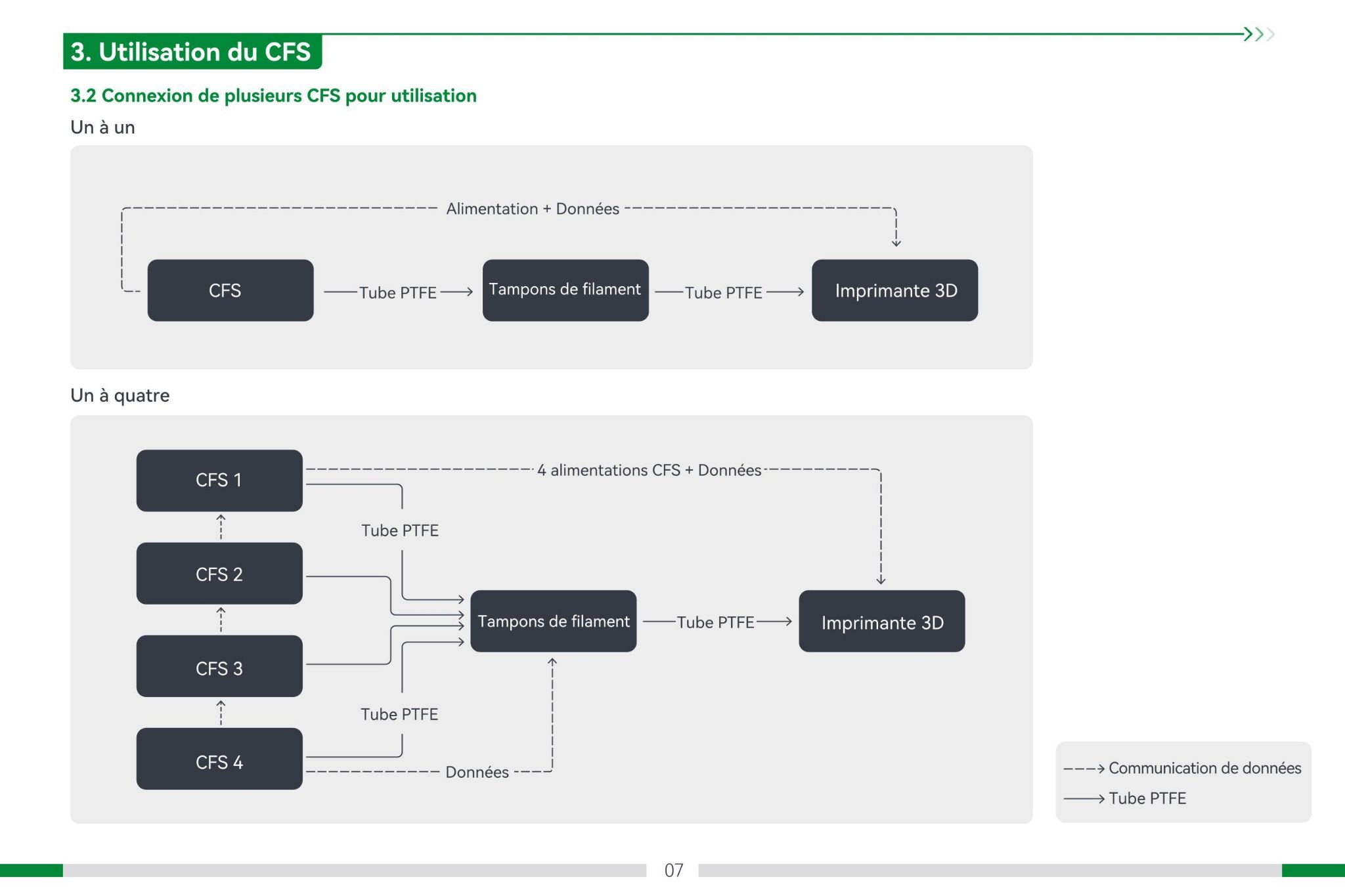

Dans le cas où on connecte plus d'un CFS, il semble y avoir besoins d'une alimentation 24 V en plus pour alimenter les CFS.
  • J'aime 2

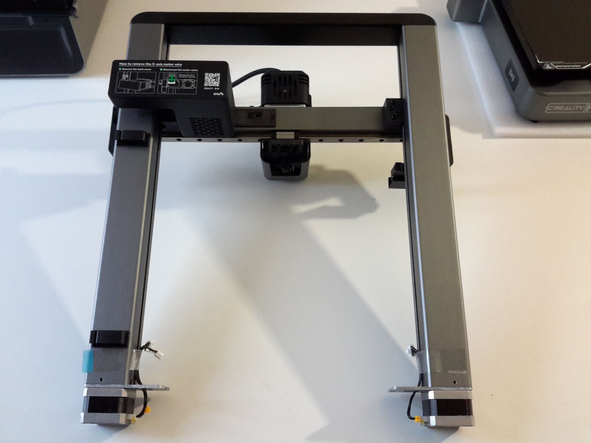

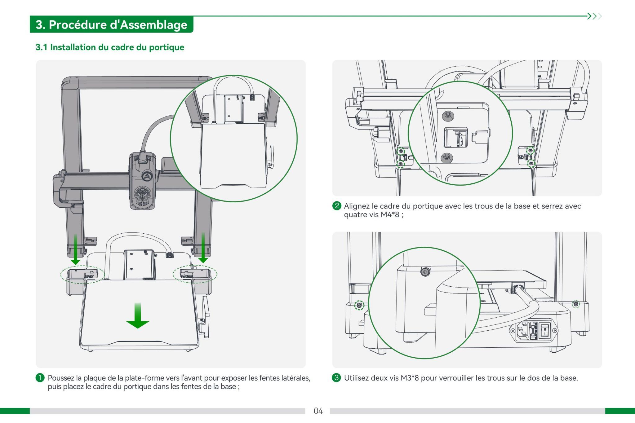

Assemblage

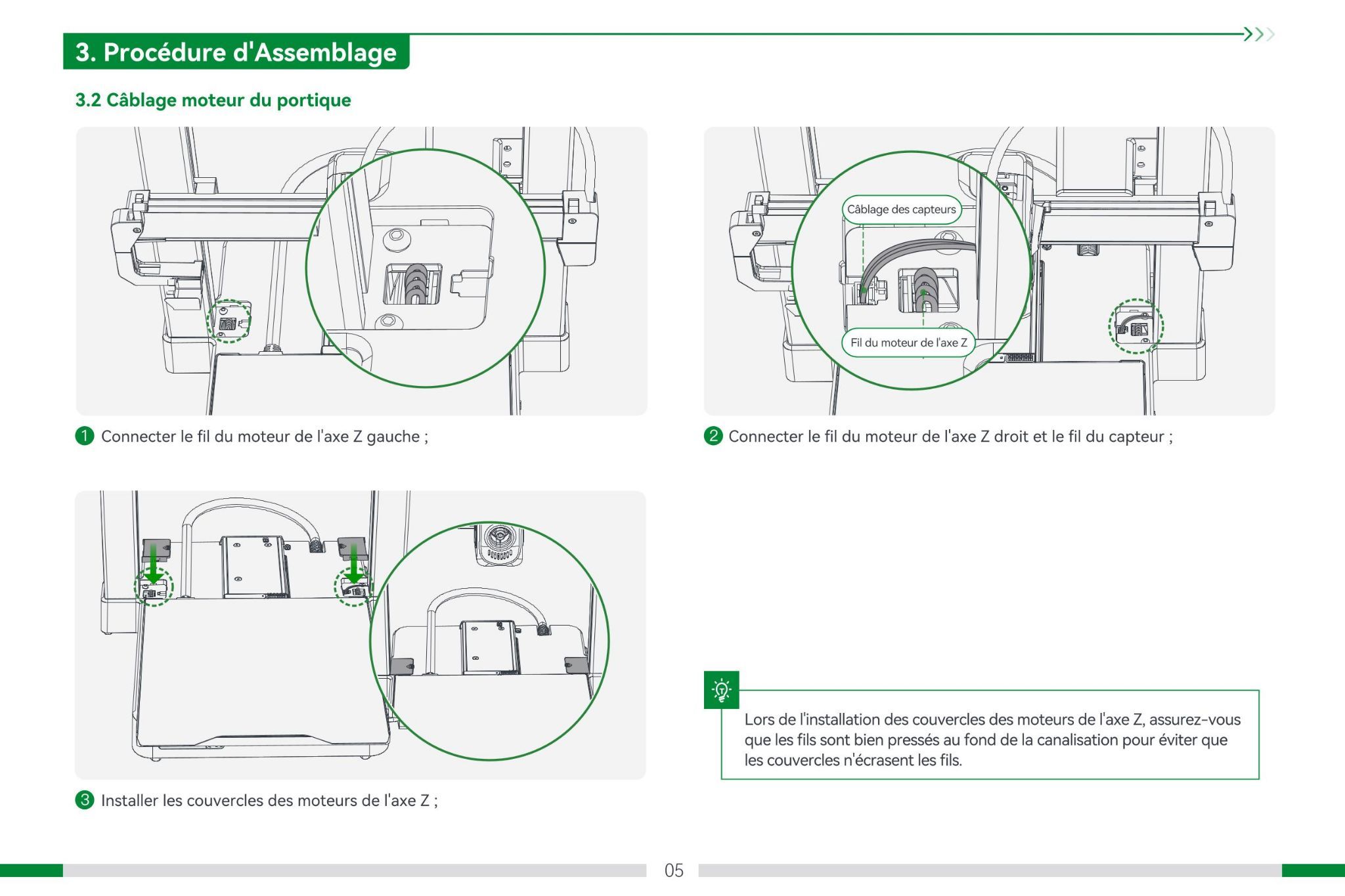

Vidéo officielle de déballage, assemblage et de mise en fonction de la Creality Hi Combo "Creality Hi Combo Operation video"
Citation
C'est relativement simple et rapide.

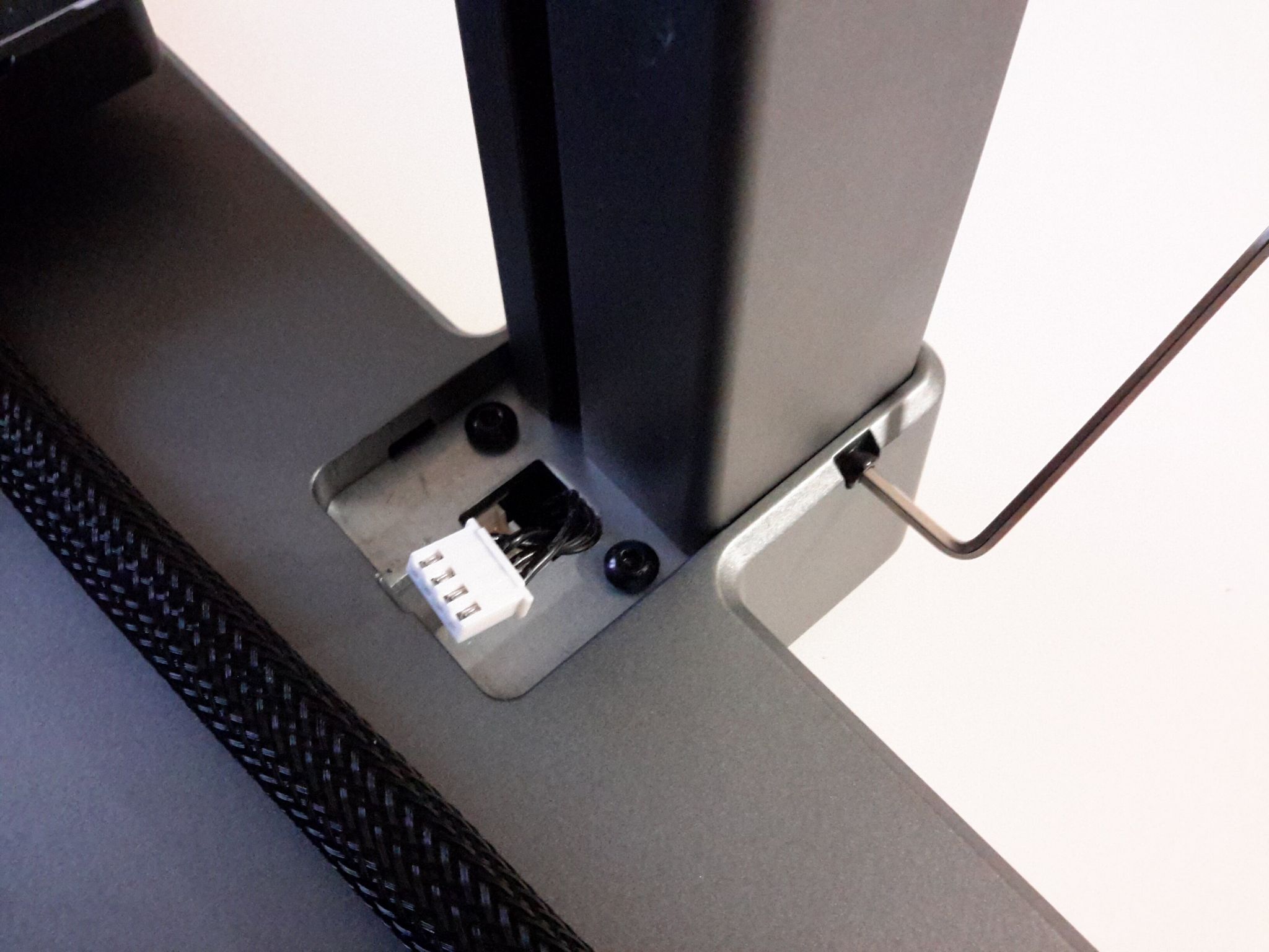

Avancer le plateau pour pouvoir placer les pieds du portique dans la base, fixer le portique à la base avec les 6 vis de fixation, connecter les deux moteurs Z et capteur de fin de course Z, et placer les deux caches plastiques.
page-09.thumb.jpg.e403bde139c077bc5f3782d85837c3c8.jpg page-08.thumb.jpg.fed104b5c62cfc9c7272f5002698f067.jpg
 20241229_160416_q85_.thumb.jpg.9f7a34b59ea1c673b450c927729dec80.jpg 20241229_163103_q85_.thumb.jpg.8383a76aeda1ad19ed989d4eb353e139.jpg
20241229_163644_q85_.thumb.jpg.fa221bca6c8ac50cc0f14f6bbcdceb52.jpg 20241229_163905_q85_.thumb.jpg.9b914563e99afc6da26c72979258a942.jpg 20241229_164008_q85_.thumb.jpg.65aa5f254d34cc384ac42e491a2a4686.jpg
 20241229_163656_q85_.thumb.jpg.f9281ae3f51a658024188d2092bab5ab.jpg20241229_163915_q85_.thumb.jpg.694a03499d3956cbe0059e7d5b8eb703.jpg 20241229_163937_q85_.thumb.jpg.4c942b3af332aad092c52a379e6d3d34.jpg
Assemblage et mise en place du porte-bobine
20241229_164533_q85_.thumb.jpg.0ec6067532e51000ed617468b2aa9d55.jpg 20241229_164221_q85_.thumb.jpg.fbf9965b7f61a97e476588fa6b7b7fec.jpg image.thumb.jpeg.5d8bd2f77d8273d55ab681a86905b0fd.jpeg

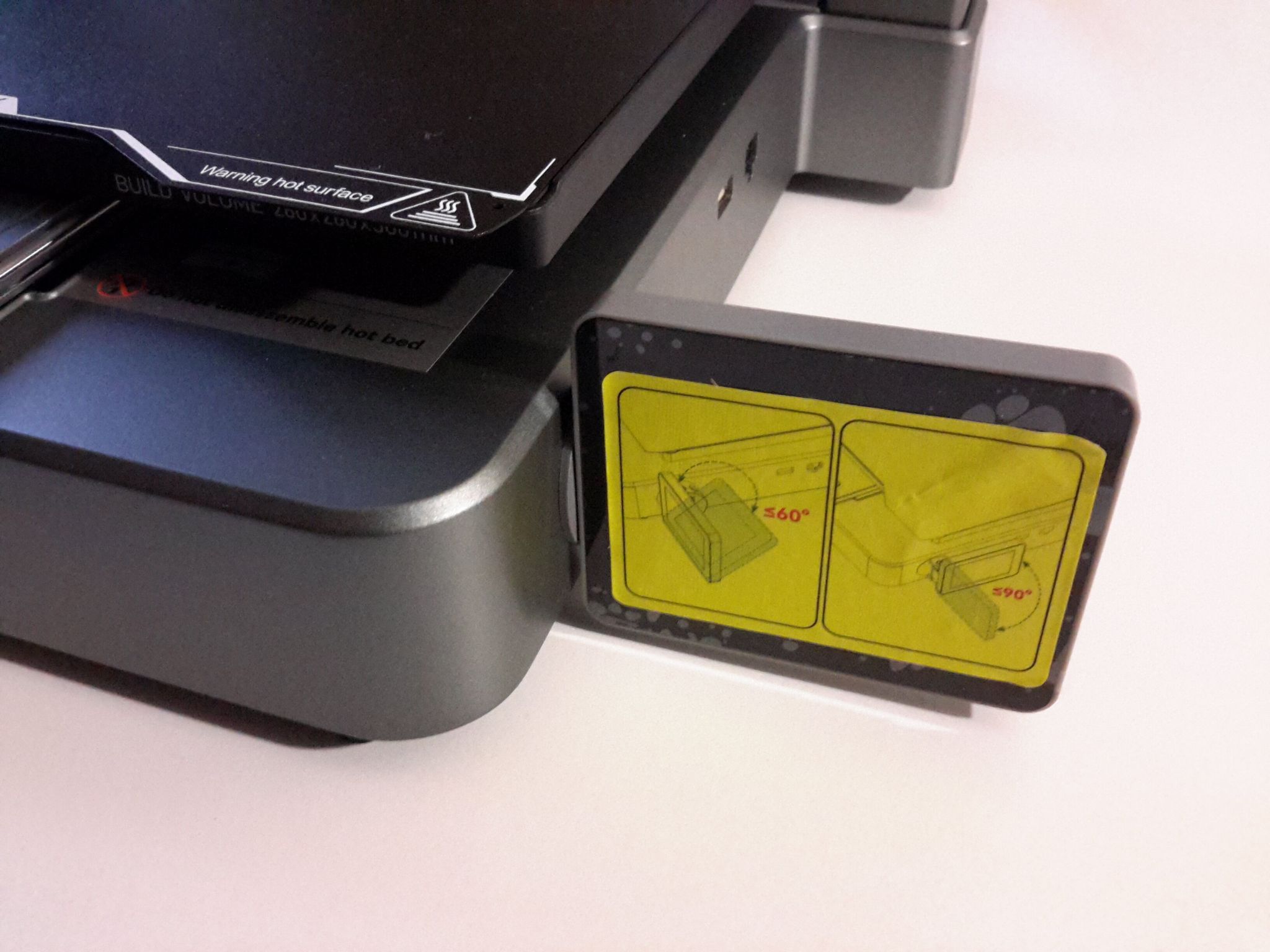

Orienter l'écran (le faire pivoter vers l'avant, puis pivoter a ~60°)
20241229_164732_q85_.thumb.jpg.88baf145cd708ba39ccc19447dde078a.jpg 20241229_164746_q85_.thumb.jpg.0cffbe5f315499033bc007eb17367693.jpg 20241229_164756_q85_.thumb.jpg.bf5c177d59875702bfbafc7cc6d52c02.jpg
Placer, clipser et connecter le faisceau de câbles à la tête d'impression
image.thumb.jpeg.2f0162da66a9bbc387cf963a7c07c6c0.jpeg 20241229_165003_q85_.thumb.jpg.e9005c9f3896e459128bb1b36141e75f.jpg 20241229_165105_q85_.thumb.jpg.54db551207984c9aca367ce306a72dc6.jpg
Si vous n'utilisez pas le CFS, mettre en place le tube teflon pour guider le filament du support de bobine à la tête d'impression
image.thumb.jpeg.fc2cb450ae149481a128c8994c6b8e46.jpeg  image.thumb.jpeg.0d13c9dd813d0931ec9388f53ef3ca2a.jpeg

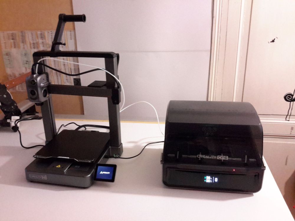

Sinon connecter le CFS
Au moment où j'ai fait l'assemblage, je n'avais pas le manuel détaillé, je n'ai donc pas fait comme préconisé, mais malgré cela et puisque cela fonctionne correctement, j'ai laissé ainsi pour mes premières impressions.
( un câble du CFS a son "Tampons filaments", un câble de la Creality Hi au CFS, un tube PTFE de la sortie filament du CFS a l'une de quatre entrées du "Tampon filaments du CFS", et un tube PTFE (le plus long) de la sortie du "Tampon filaments du CFS" a l'entre filament de la tête d'impression )
 20241229_170720_q85_.thumb.jpg.f5d71e38a7b9380ed984d20d23a633ed.jpg 20241229_170744_q85_.thumb.jpg.3c4680e3f70f7be5f360ad192a8a6de3.jpg
J'ai ensuite fait comme préconisé pour réduire la distance de tube PTFE à parcourir et gagner quelques secondes lors des changements de filaments.

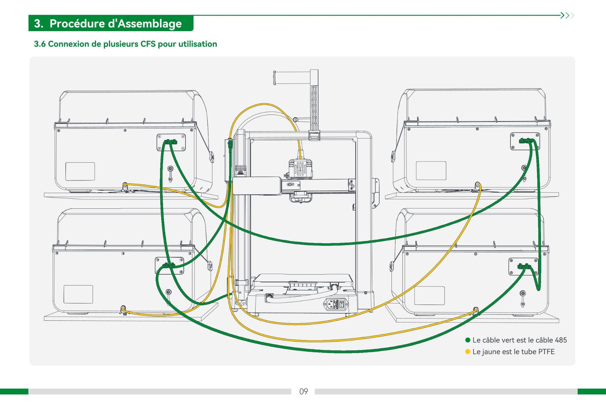

Le montage préconisé
Dans le cas de l'utilisation de plusieur CFS

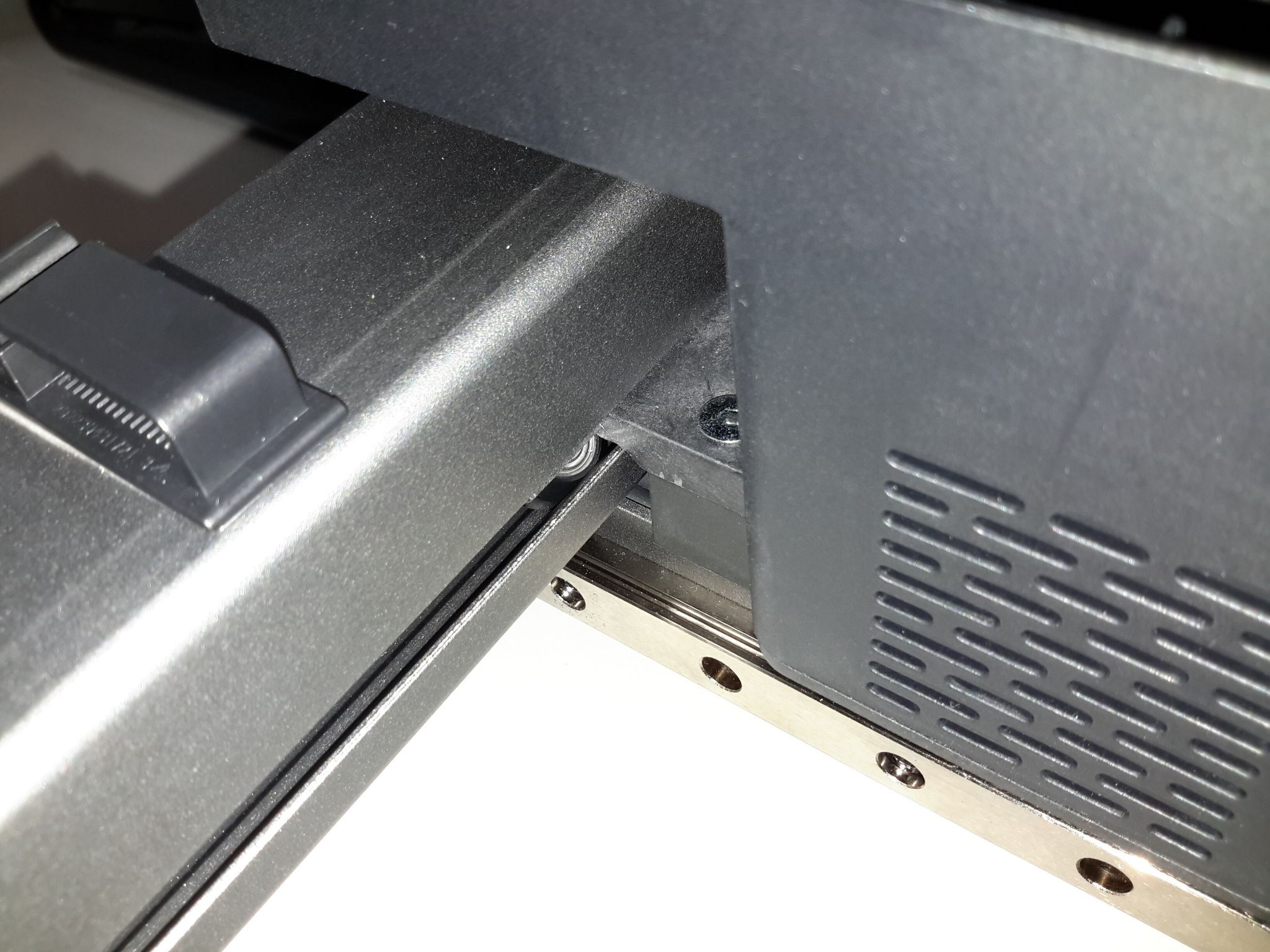

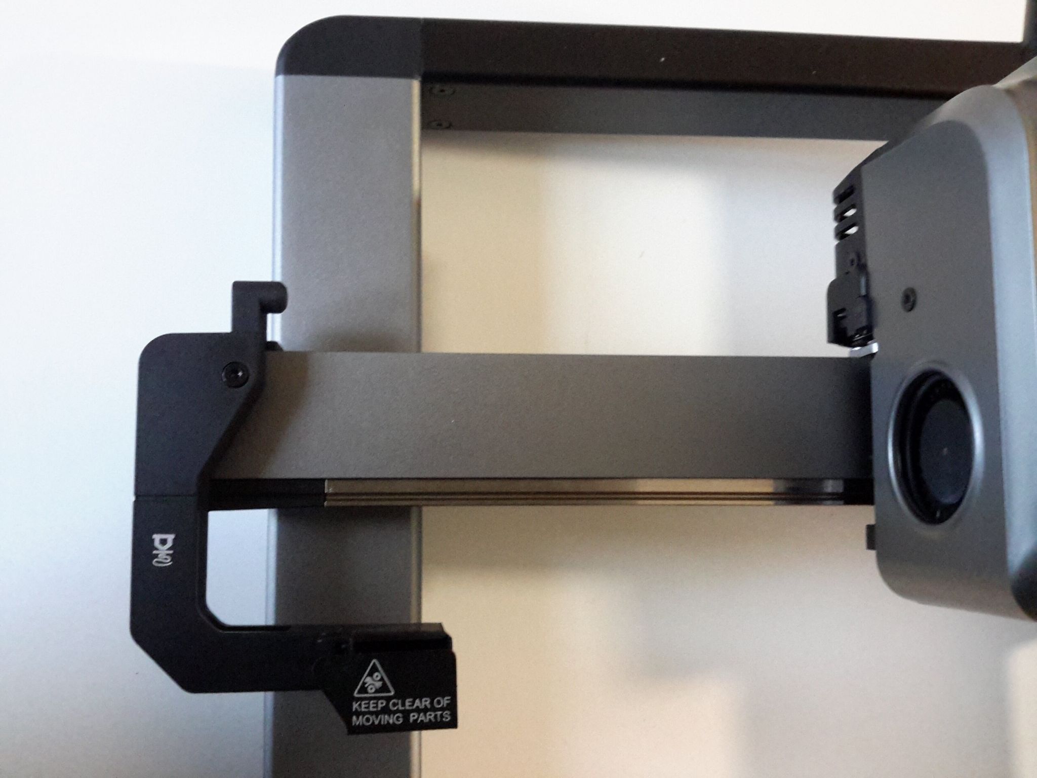

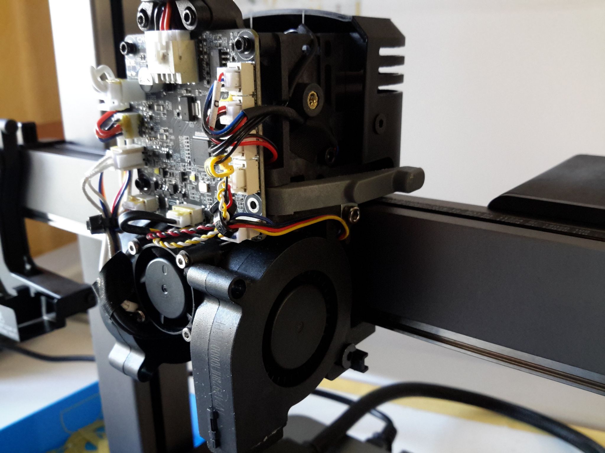

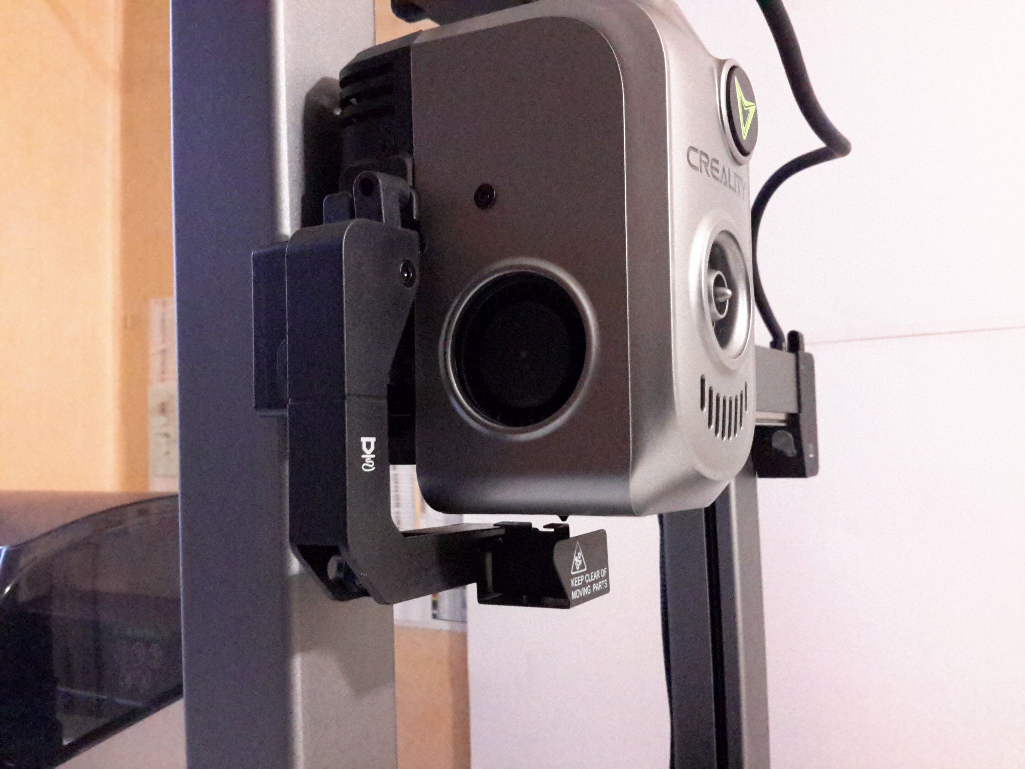

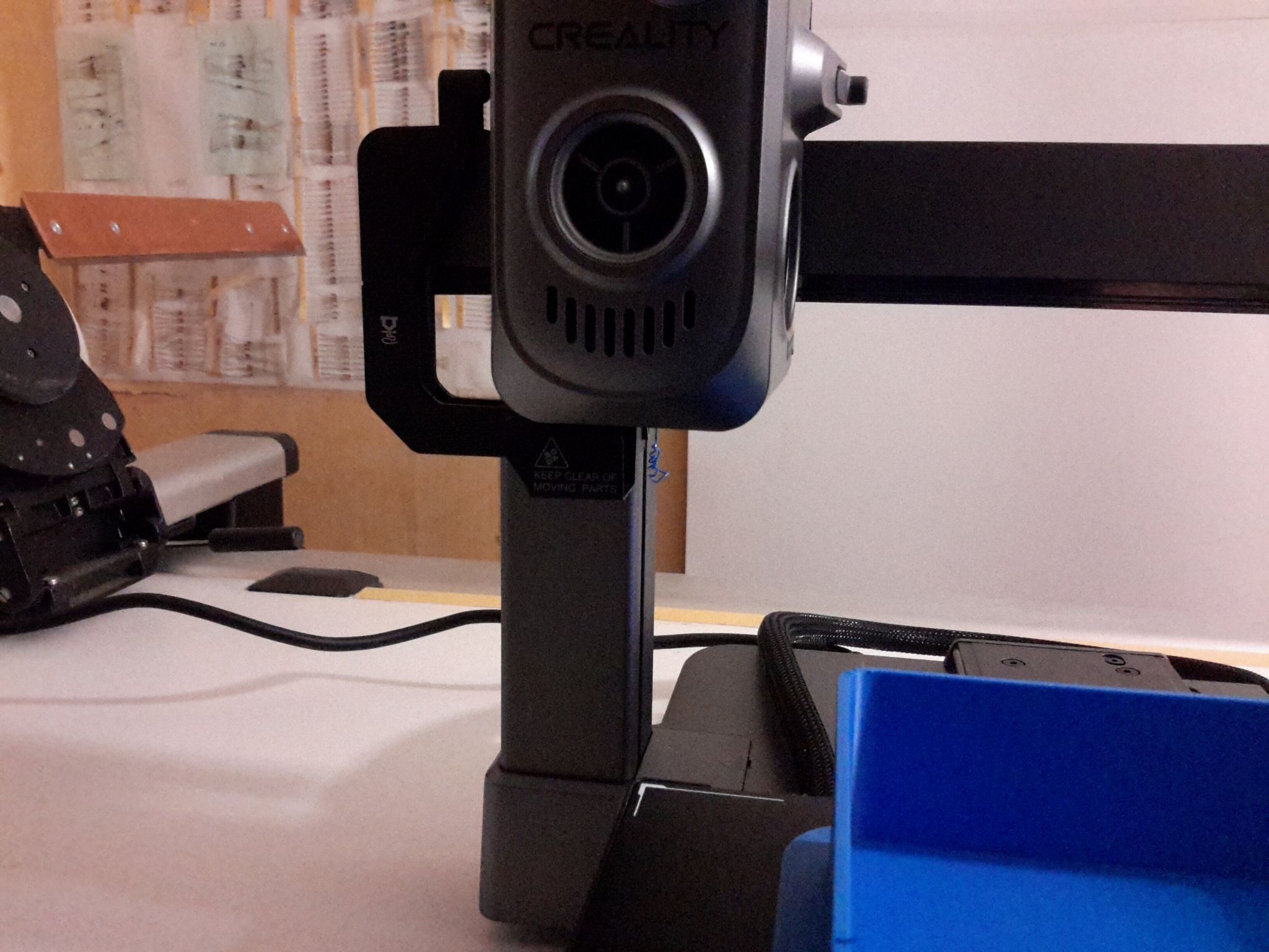

Prendre le temps de vérifier que la tête d'impression peut se déplacer à chaque extrémité de son axe
Vérifier, quand on pousse la tête manuellement à la main le plus à gauche de son axe, que la tête fait bien basculer le système de récupération des purges
Vérifier, quand on pousse la tête le plus à droite de son axe, que la tête n'est pas gênée et peut bien faire l'appui complet sur le mécanisme qui permet la coupe du filament

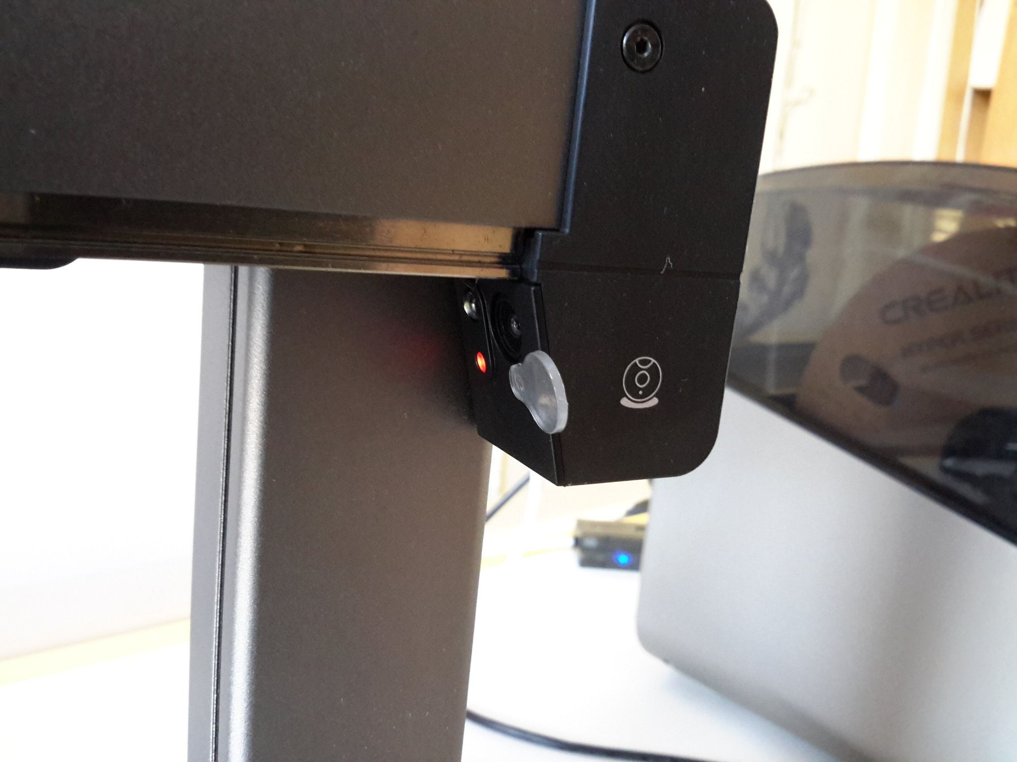

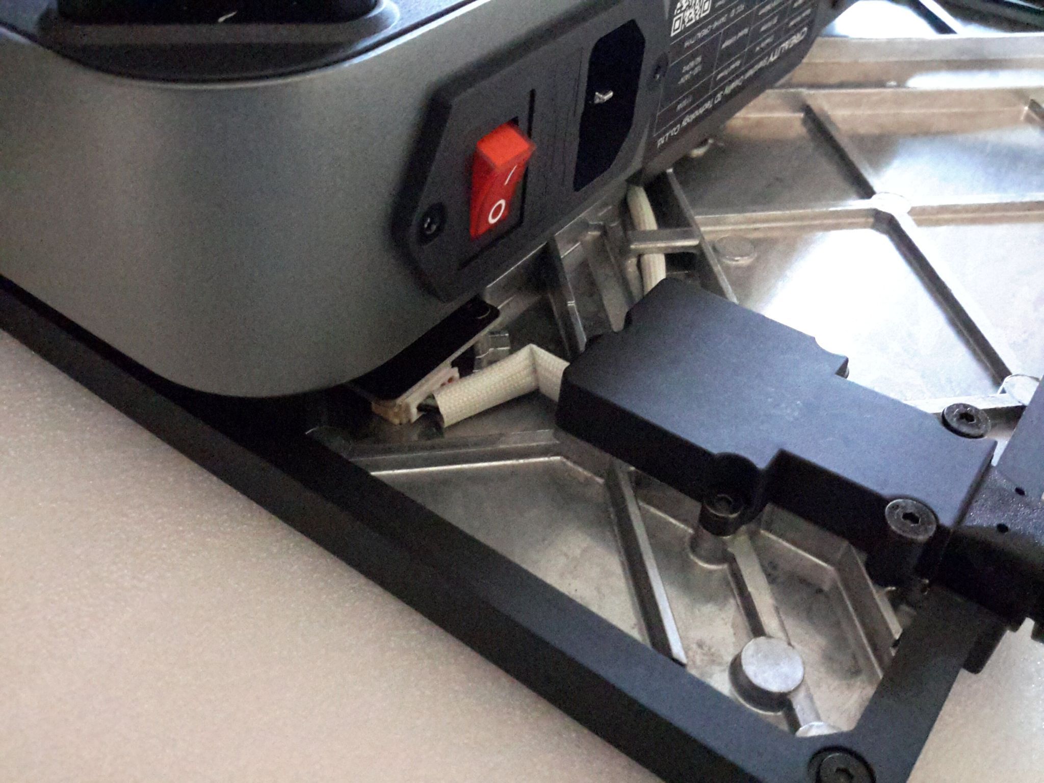

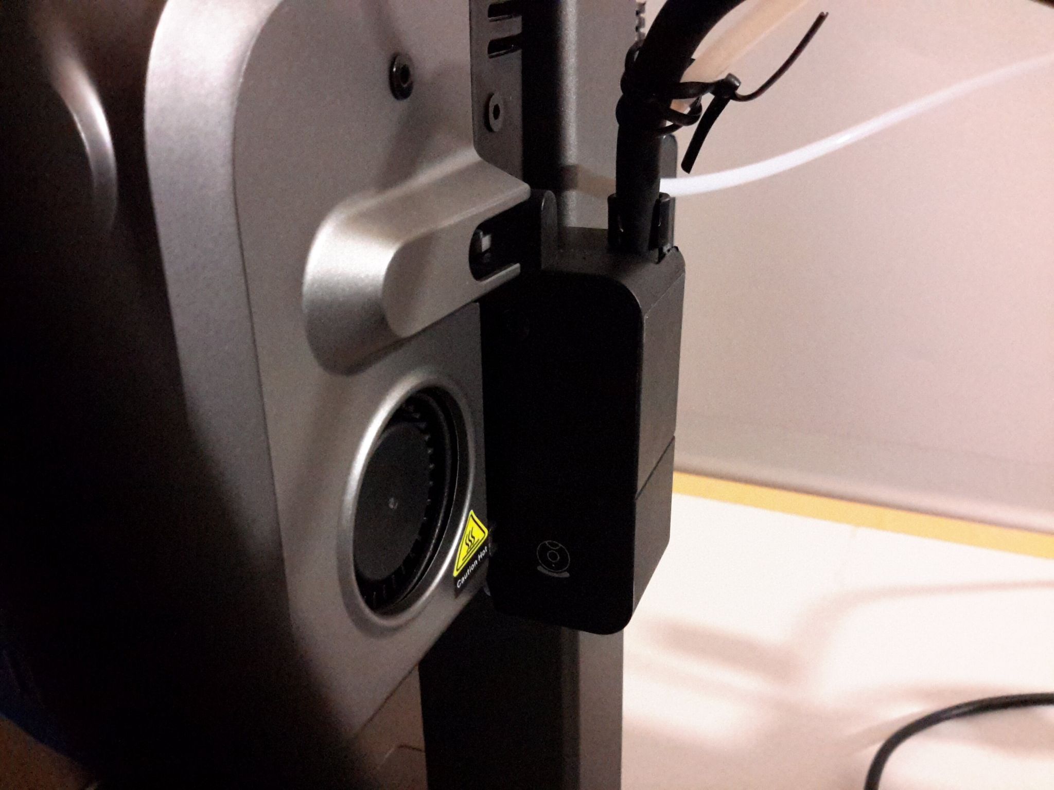

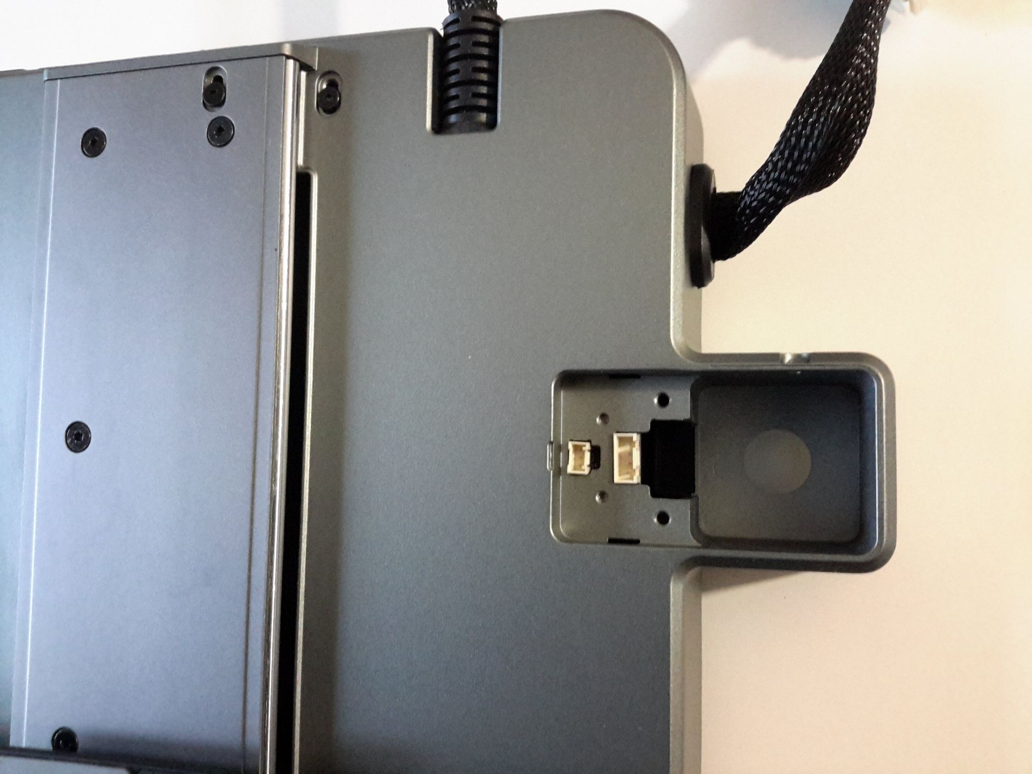

Attention au petit cache plastique de la caméra.
Il faut le tourner de manière à ce qu'il ne dépasse pas vers l'avant de la machine.
image.thumb.jpeg.dc921755433dde497ae712ca11c479b5.jpeg image.thumb.jpeg.690821af71c2745e4685f0aef9efcfcb.jpeg
Si le cache dépasse sur l'avant, comme dans les deux photos suivantes, il bloque le déplacement de la tête, empêchant l'appui complet qui permet la coupe du filament.
image.thumb.jpeg.f36cbd3e28a0e303e8ecd7a3187da99e.jpeg image.thumb.jpeg.564bd3fe7db15bd05e25ea7c497d967a.jpeg
Dans les trois photos suivantes, là, le cache de la caméra ne gène pas le mouvement de la tête d'impression.
Appui complet sur le levier du coupe filament.

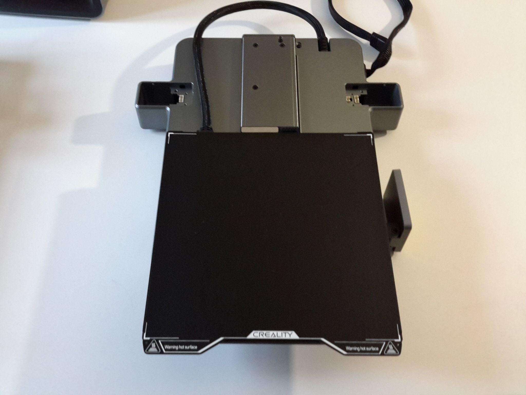

Mise en fonction

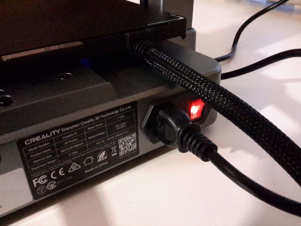

Noter que le bloque d'alimentation est compatible 110 et 220 V sans avoir à intervenir dessus. (il n'y a pas de sélecteur de tension à positionner avant de le connecter au réseau électrique)
Connecter le cordon secteur et basculer le bouton marche/arrêt
20241229_172118_q85_.thumb.jpg.06abe930197e8eebc26a975a24ede544.jpg 20241229_172124_q85_.thumb.jpg.baeba178ddfaf486cbd36296fd52f59f.jpg
Après environs 40 seconde d'une image fixe du logo Creality sur l'écran de contrôle, avec le CFS qui affiche 00 °C, 00% HR, 0,

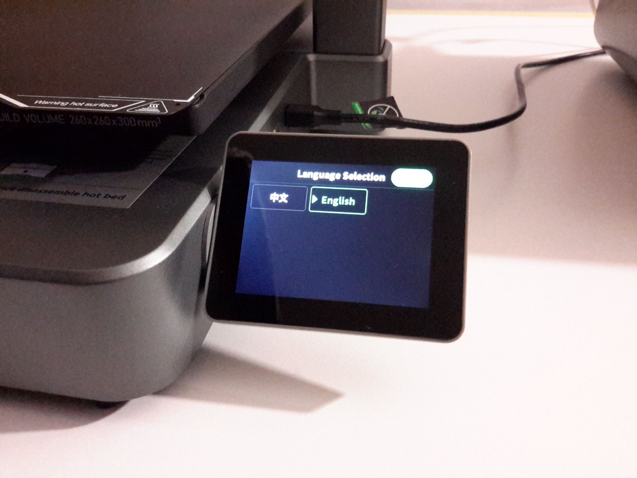

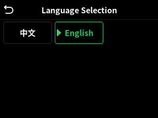

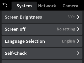

On arrive lors du premier démarrage à l'écran de sélection de langue (pour l'instant seulement le choix entre Chinois et Anglais) et le CFS se met à afficher la température et taux d'humidité mesuré dans son enceinte ainsi que son numéro de CFS connecté qui sera 1, car il n'y a qu'un seul CFS connecté.
20241229_172142_q85_.thumb.jpg.0f8a6ea231cab66acb7d89ad3978e14a.jpg 20241229_172253_q85_.thumb.jpg.c0b8765258b8eb80b27bc966005cdbe6.jpg image.thumb.jpeg.0f23048b436ffe966c2de2788a8bcaba.jpeg

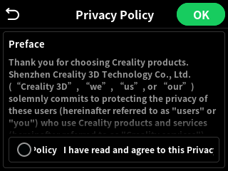

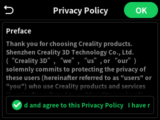

Suivre alors le guide de mise sous tension affiché lors du premier démarrage
Sélectionner la langue, cliquer OK,

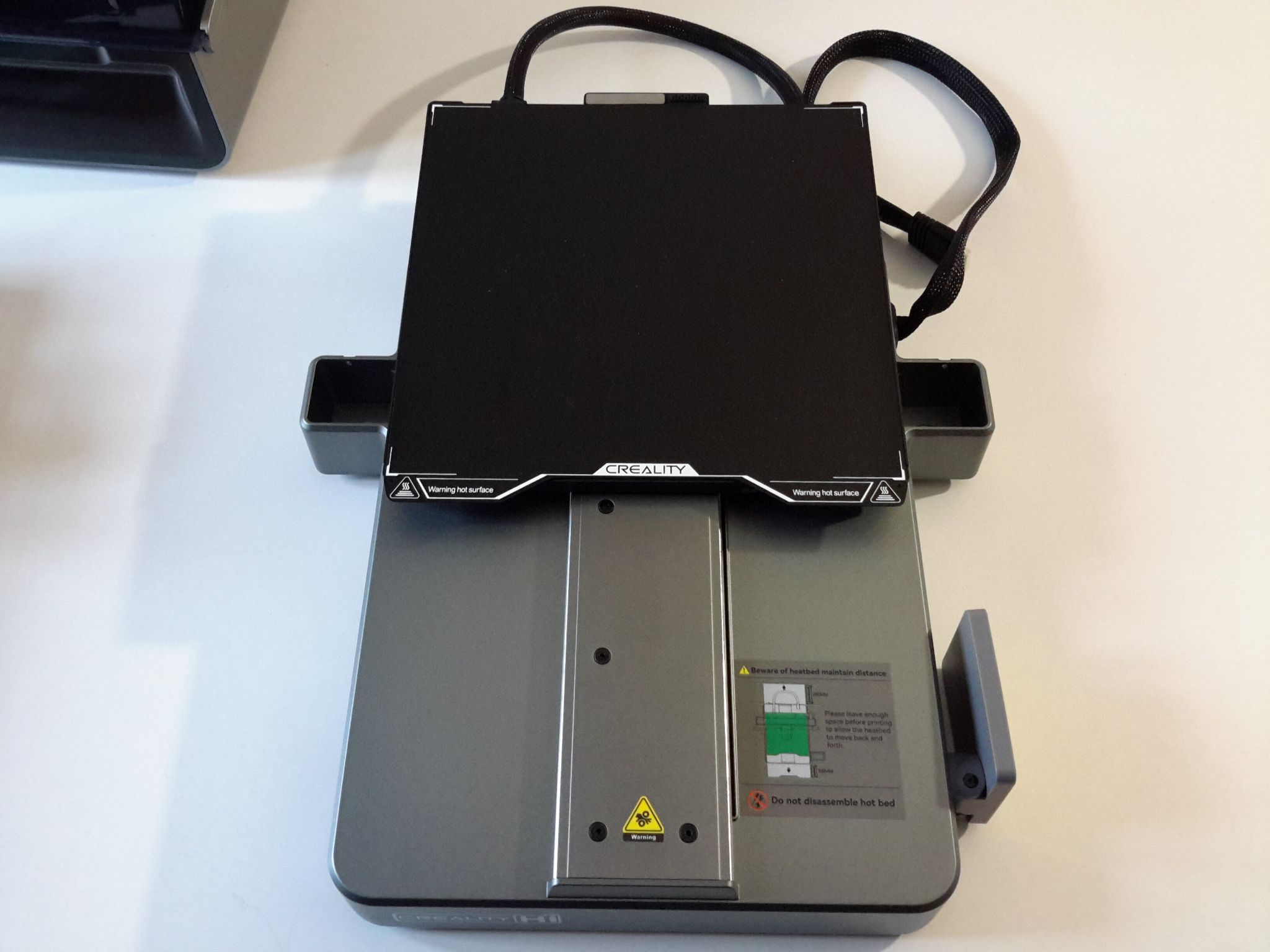

vérifier qu'il y a bien la plaque flexible en place, que le volume d'impression est libre (pas d'objet ou de débris), cliqué OK
cocher que vous acceptez les conditions d'utilisations, cliquer OK
image.png.c5bbfe26287778ed1de15ebc9d0a9f91.png image.png.e53e4efe316eaa71fb503ba9a2bbb3cd.png image.png.c120b5f7ec3c3aa7e19825394a72eca2.png

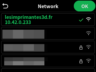

Sélectionner votre réseau Wi-Fi, saisir la clé, valider et si vous obtenez une adresse, cliquer OK
CrealityHi_screen_2024-12-31_17-00-56_1735660856.png_next.png.a2b88c426c4eeed3c9c3e19d0442ede1.png CrealityHi_screen_2024-12-31_17-01-08_1735660868.png.dff9d364ef9960ae1cdd982fb10fbaad.png CrealityHi_screen_2024-12-31_17-01-14_1735660874.png_next.png.6fb88466539e01238fb3a87d0d72cafd.pngCrealityHi_screen_2024-12-31_17-01-25_1735660885.png_next.png.aa16ee84a7f6c0f779962a9f5a9891d0.png
Faire défiler et sélectionner votre fuseau horaire ( Pour moi a l'heure de Paris, en heure d'hiver, c'est UTC+1 ), cliquer OK
CrealityHi_screen_2024-12-31_17-01-27_1735660887.png.39930a746d1d0586ce85da0c8903da48.png CrealityHi_screen_2024-12-31_17-01-40_1735660900.png.9c21ed110c35021a0d08e83cbb23291c.png

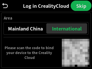

Sélectionner la zone géographique du serveur Creality Cloud (sélectionner "International" sauf si en Chine), cliquer OK
CrealityHi_screen_2024-12-31_17-01-44_1735660904.png.c4d9875f560b29eab36dc47321f4c4d2.png CrealityHi_screen_2024-12-31_17-01-49_1735660909.png_next.png.fa9c443ef800ae67acc66be18b57ca1e.png

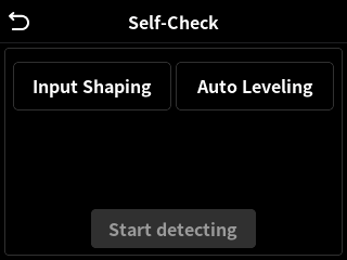

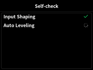

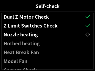

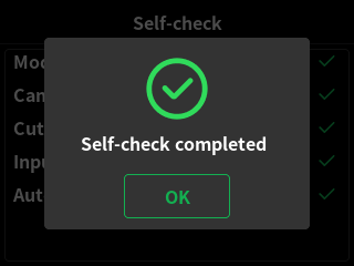

On arrive alors sur l'écran de début des auto-tests, cliquer sur "Start detecting" (durée de l'ordre de 11 minutes)
CrealityHi_screen_2024-12-31_17-01-52_1735660912.png.18277ef3414254921a1ba89ab5b6e274.png CrealityHi_screen_2024-12-31_17-01-59_1735660919.png_next.png.e56fdac84d7720b50155252c638a28d3.png CrealityHi_screen_2024-12-31_17-02-04_1735660924.png_next.png.a291b30b2146d3dba9efa810675144cb.png
Éventuellement faire défiler pour voir la progression jusqu'aux dernières étapes qui sont les plus longues
CrealityHi_screen_2024-12-31_17-06-51_1735661211.png.02e548f1c42f4ce6b61fa4103b418f17.png CrealityHi_screen_2024-12-31_17-08-28_1735661308.png.9ddcb69de08587d6f5283620add13a5d.png 20241229_173628_q85_.thumb.jpg.7697545060701e056a28dae43542e4e8.jpg

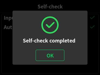

Si tout s'est bien passé, on devrait alors obtenir
CrealityHi_screen_2024-12-31_17-48-34_1735663714.png_next.png.df25464cbf827978e87b377e3a194ea6.png
Mais si par exemple il y a eu un problème comme le cache de la caméra qui a gêné le déplacement de la tête d'impression ce qui a mis le moteur X en erreur et que le Home Z de début de l'auto levelin a raté (car commence normalement par un déplacement X pour venir au centre du plateau, mais là le X ne bouge plus car moteur X en erreur) suite à cela ...
CrealityHi_screen_2024-12-31_17-09-02_1735661342.png_next.png.e9d45da57b147aad4950a753a036e619.png CrealityHi_screen_2024-12-31_17-09-09_1735661349.png_next.png.881a35d50625c2b08138adbc662dae1a.png
Il vous faudra éteindre la machine, bien placer le cache de la caméra pour qu'il ne gêne plus, vérifier que la partie chaude de la tête d'impression n'a pas été pliée (car il y a eu plusieurs tentatives de mise en contacte de la buse avec le plateau, mais ces essais de contacte n'était pas à la bonne position X ... ) et recommencer un Auto-leveling.

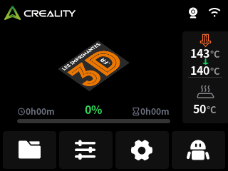

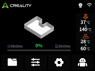

et enfin, si on clique OK, on arrive à l'écran d'accueil
CrealityHi_screen_2024-12-31_17-48-35_1735663715.png_next.png.670e3a0df9d35635e06508475ac3eab0.png

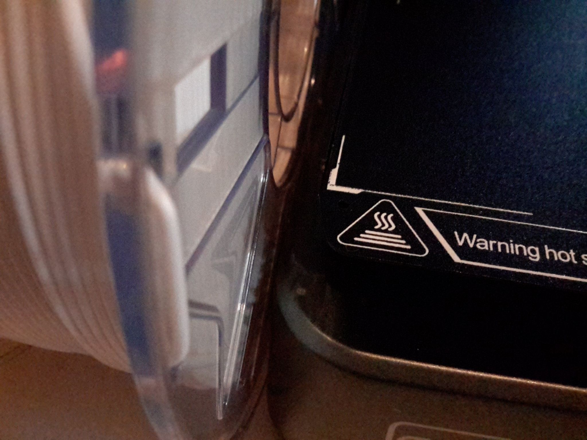

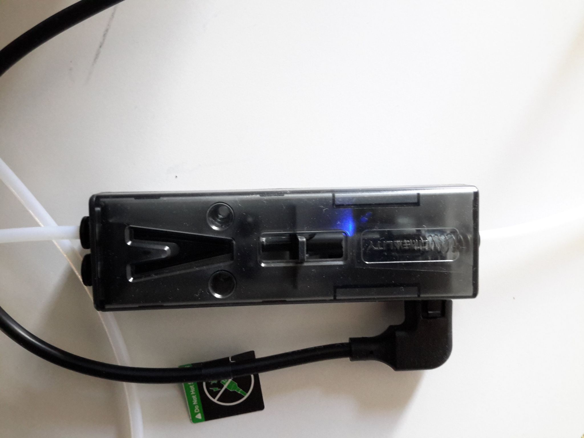

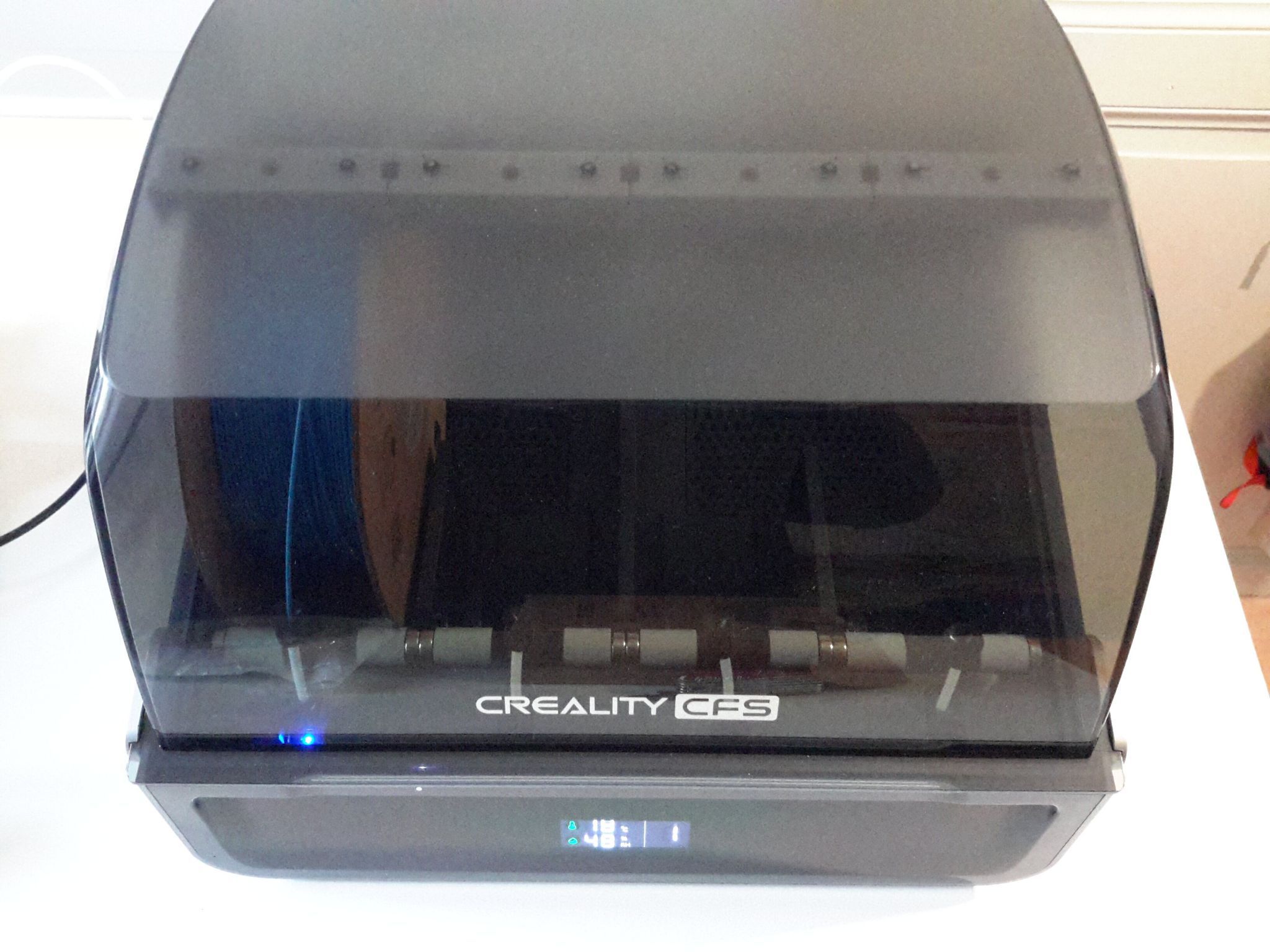

Chargement d'une bobine dans le CFS
Il suffit de placer une bobine dans le CFS et d'introduire le filament dans une entrée.
Le CFS va alors automatiquement commencer à tirer/entrainer le filament, faire tourner la bobine d'un ou deux tours afin de lire les éventuelles puces RFID/NFC, puis rétracter le filament et ré-enrouler la bobine pour libérer le passage du tube PTFE en sortie du CFS.
// A FAIRE > Photo d'illustration du chargement d'une bobine dans le CFS. Et du témoin LED bleu de fonctionnement du "Tampon de filaments du CFS" quand connecté au CFS.

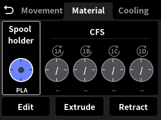

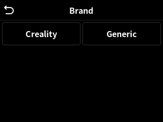

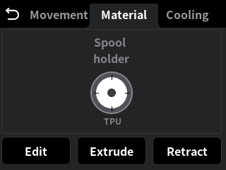

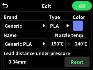

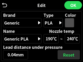

Sauf pour une bobine avec une puce RFID/NFC Creality automatiquement reconnue par le CFS, même si la bobine est chargée, il faudra définir son constructeur, type, et couleur avant de pouvoir l'utiliser.

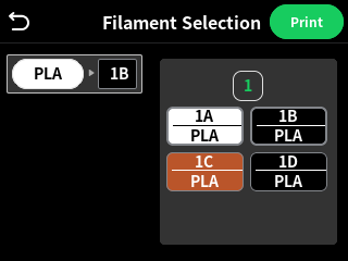

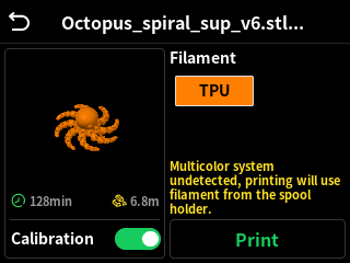

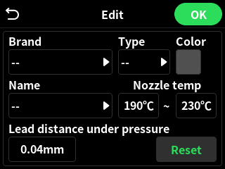

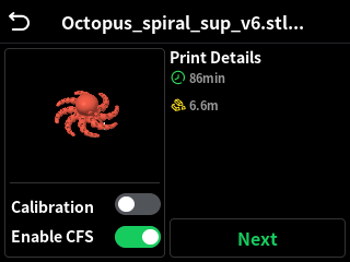

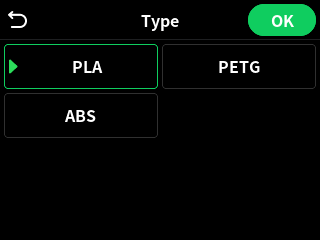

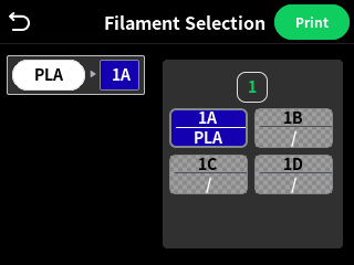

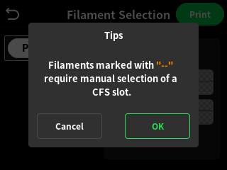

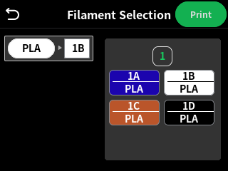

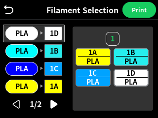

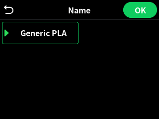

Si dans le menu "Prepare" onglet "Material" aucun filament n'est définie,
image.png.9347985d7129b55cade49711d4dacb59.png image.png.d9c8f0f283ae2b0229d722c7f559ebf6.png

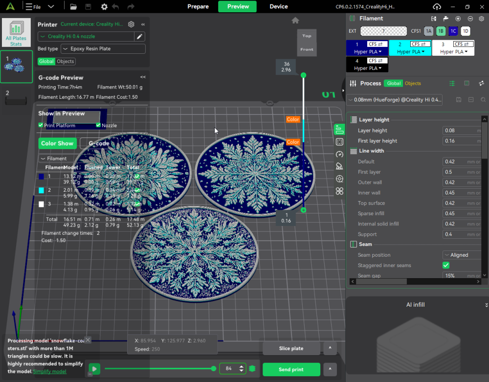

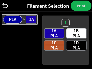

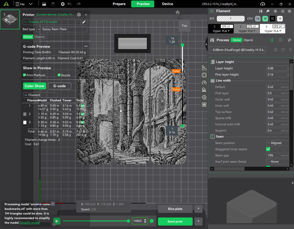

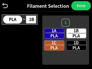

alors lors de la sélection du/des filaments à utiliser lors du lancement d'une impression, on ne pourra pas choisir de filament à utiliser pour ensuite lancer l'impression.

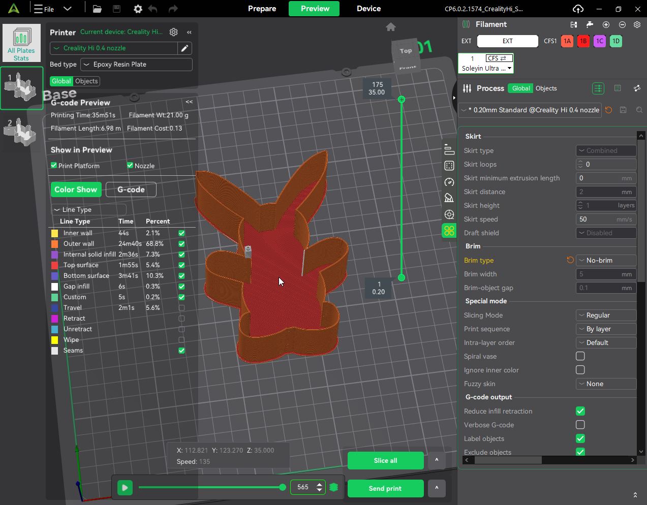

image.png.94da9f804e925a79694a0cd28c1dbee9.png ... image.png.42e03675fbfdce6fa65691dec5337ed2.png image.png.176dddd5006f0bf26ac0b3602eefd609.png image.png.54941dd35cd6d300bf82c50cf3e2ba8e.png

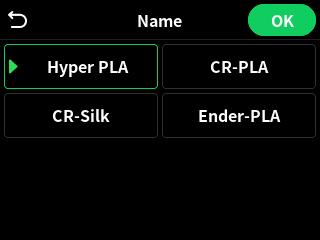

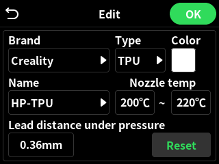

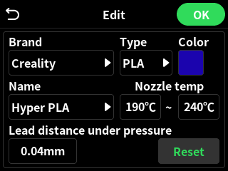

Définition manuelle du constructeur, type et couleur, via le menu "Prepare", onglet "Material", en sélectionnant la bobine, puis clic sur "Edit"
image.png.fd50f332b3e8fa0c97f57431f845470f.png image.png.3a2270298e9d5204b9b92a5095c48753.png image.png.d1adf4568b3a66159db0700b4e57a6b5.png image.png.79fe6abfac674a5930dca4e9f8dc85ee.png image.png.72d1625090427b31a95b5b47c634470a.png image.png.fda1f45cdfff596bd34b60d58b77cbbc.png image.png.4fd7f7787d49fc3ccfd25adad8797529.png image.png.ee486977e9281b8415f047b84577ff1d.png image.png.44bdf202a6e5e29d19325cd590712b7b.png
Là, il y a bien un matériau compatible de défini, qui est sélectionnable ( le "1A" c-a-d celui du slot A du 1er CFS )
image.png.557b3b458999c25883e0749d07b43843.png image.png.e55d22e29427972f07bda04e62041f86.png image.png.4edd30aa926fb180c10928738bb6162e.png
Extrait du manuel du CFS User Manual for French "cfs-sm-002_user_manual(fr)_.pdf"

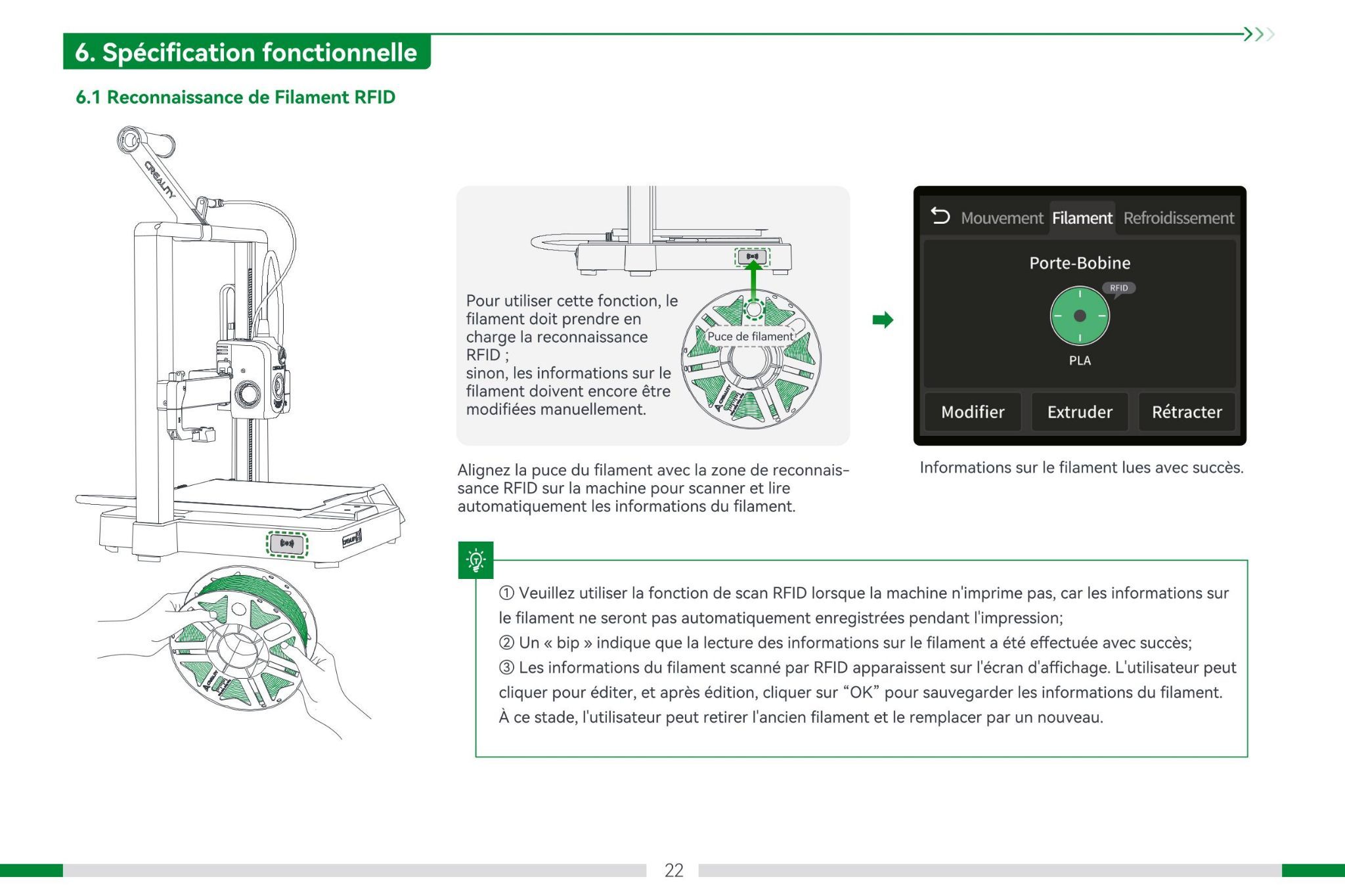

Extrait du manuel utilisateur de la Creality Hi,
Le capteur RFDI à gauche de la base de l'imprimante pour identifier la bobine que l'on placera ensuite sur le support de filament de la machine.
Lors de l'utilisation du porte-bobine, afin de préremplir les informations matériau de la bobine utilisé,
pour que les informations de la puce RFID des bobines Creality qui en sont munies soit lu,
il faut vraiment approcher à moins d'un millimètre voir mettre en contacte la puce avec le capteur.
20250123_102009_q85_.thumb.jpg.8c44d4612bf42de6bfea4b92dfacac2d.jpg 20250123_101941_q85_.thumb.jpg.5f506ccbd4f196cc6023af01c5d0e320.jpg 20250123_101954_q85_.thumb.jpg.ffdb342fdc5f11413665478acc4d52e6.jpg
On a alors un long bip quand la lecture de la puce RFID a fonctionné.

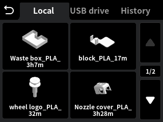

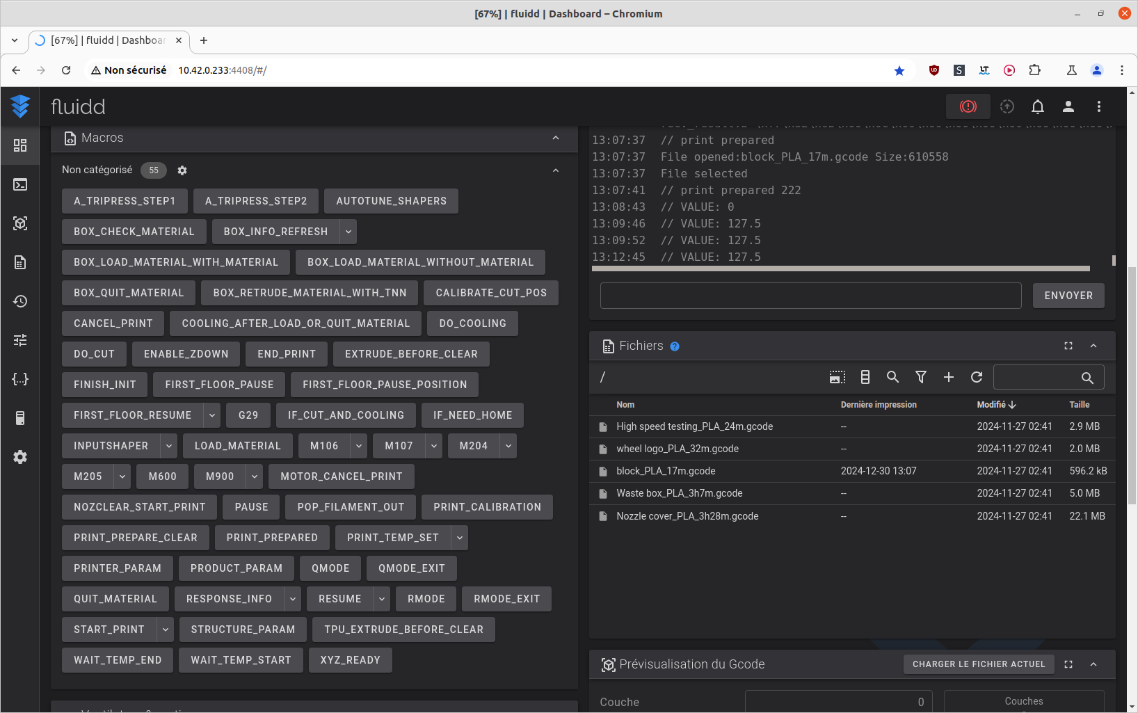

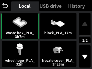

Impressions de tests, pré-tranchés fournies.

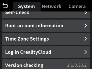

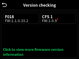

Firmware v1.1.0.33.2
Fichiers en mémoire de l'imprimante ( dossier /mnt/UDISK/printer_data/gcodes/ )
Menu "Print", onglet "Local"
image.png.94da9f804e925a79694a0cd28c1dbee9.png CrealityHi_screen_2024-12-29_18-58-58.png.29958dc29f56d2458a70b6dc10f5a0c5.png CrealityHi_screen_2024-12-29_19-00-17.png.6f79fcd05d4ff9f731f01913f1dabc58.png
Fichiers d'impressions
  • générés par Creality_Print V5.1.7.10471 ("; generated by ...")
  • pour de l'Hyper PLA ( "; default_filament_profile = "Hyper PLA"" et "; filament_max_volumetric_speed = 23" )
  • température d'impression, buse 220°C, plateau 60°C.

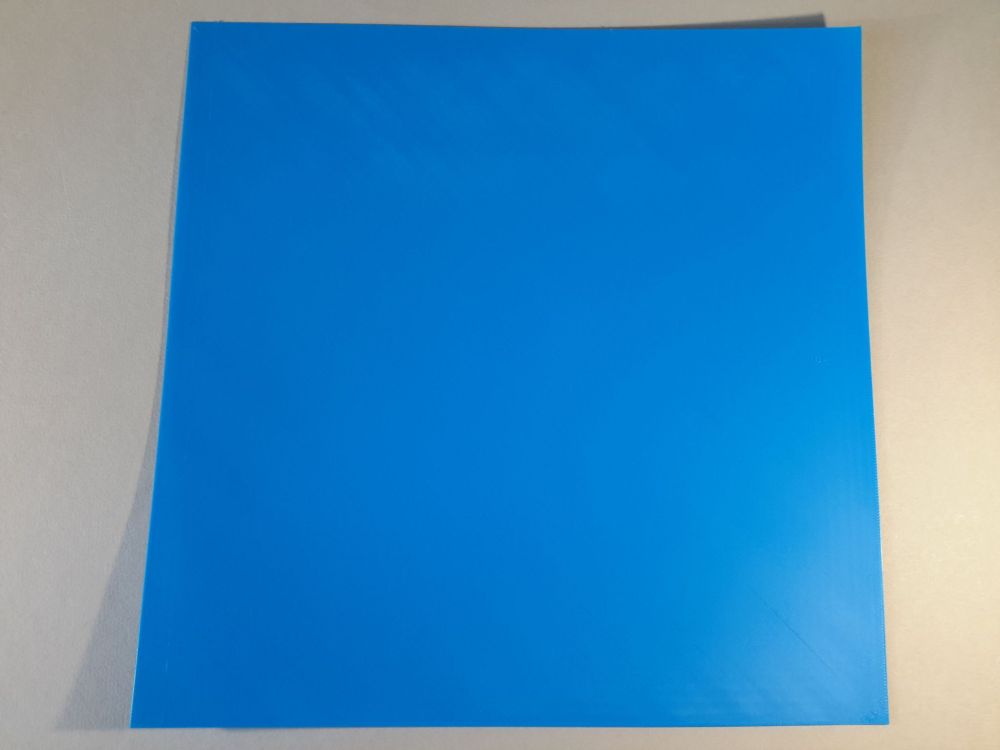

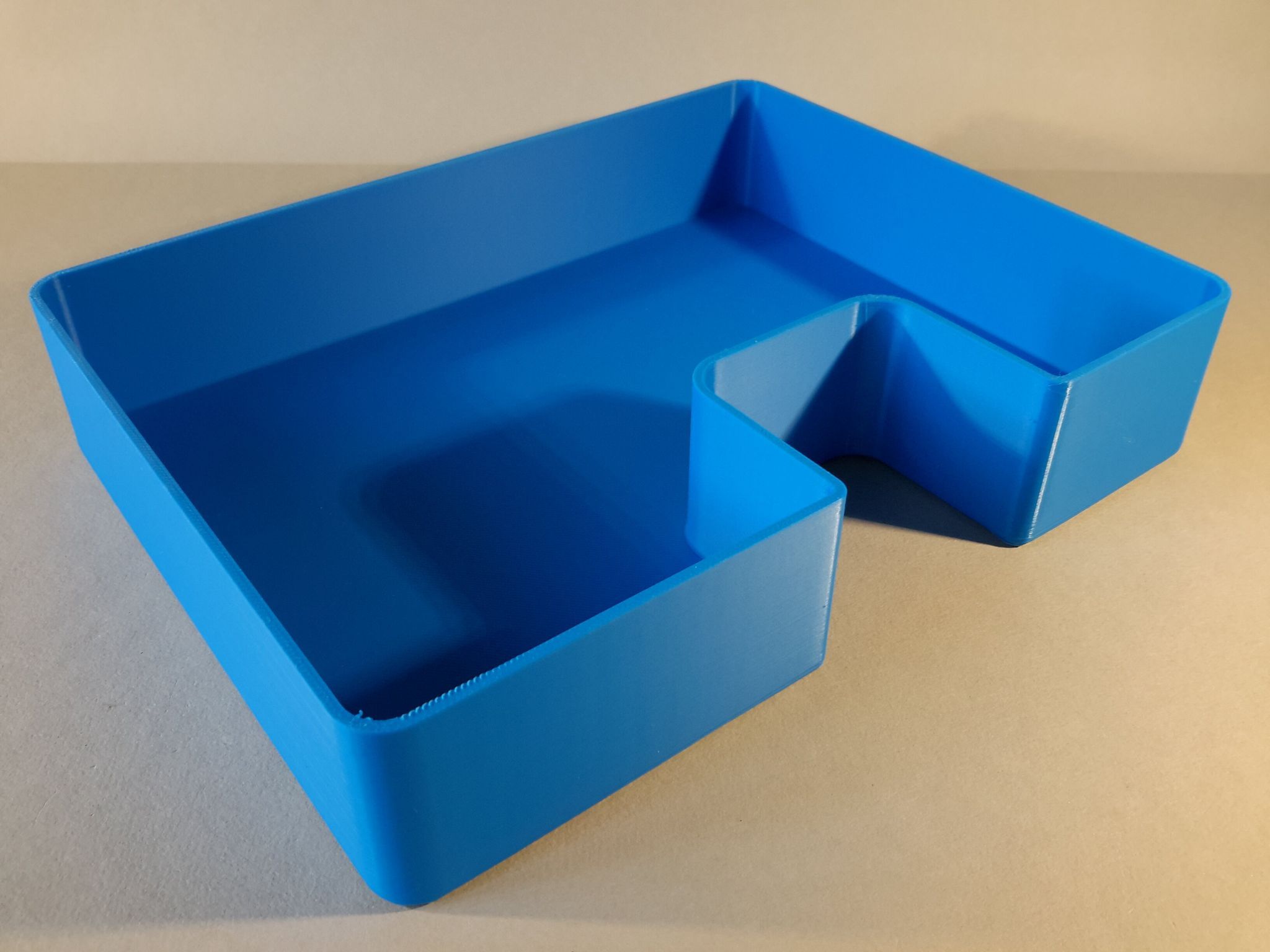

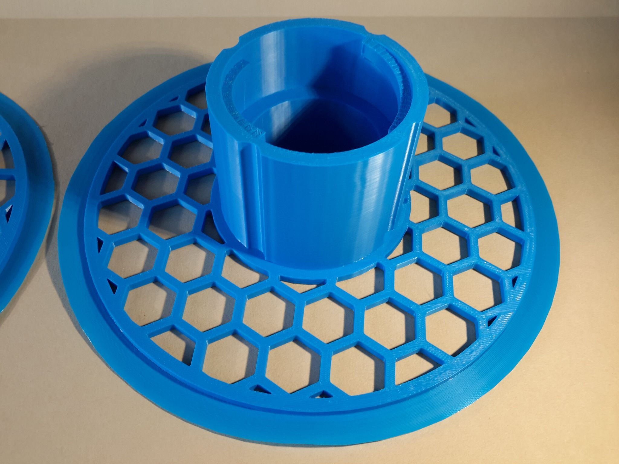

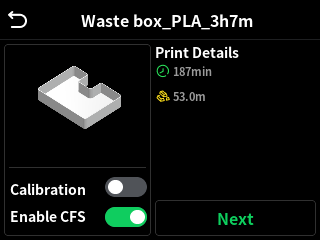

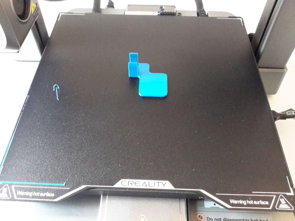

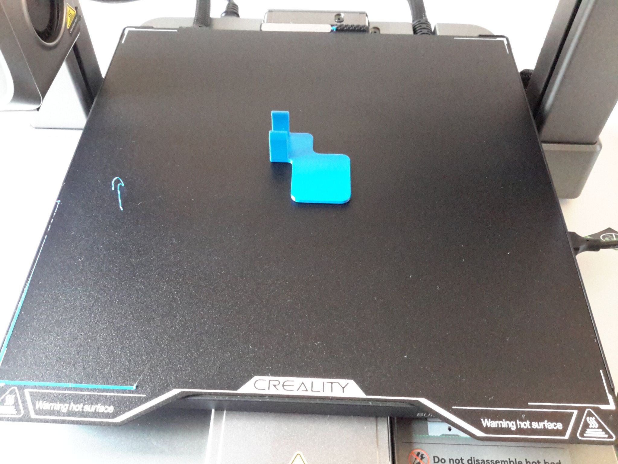

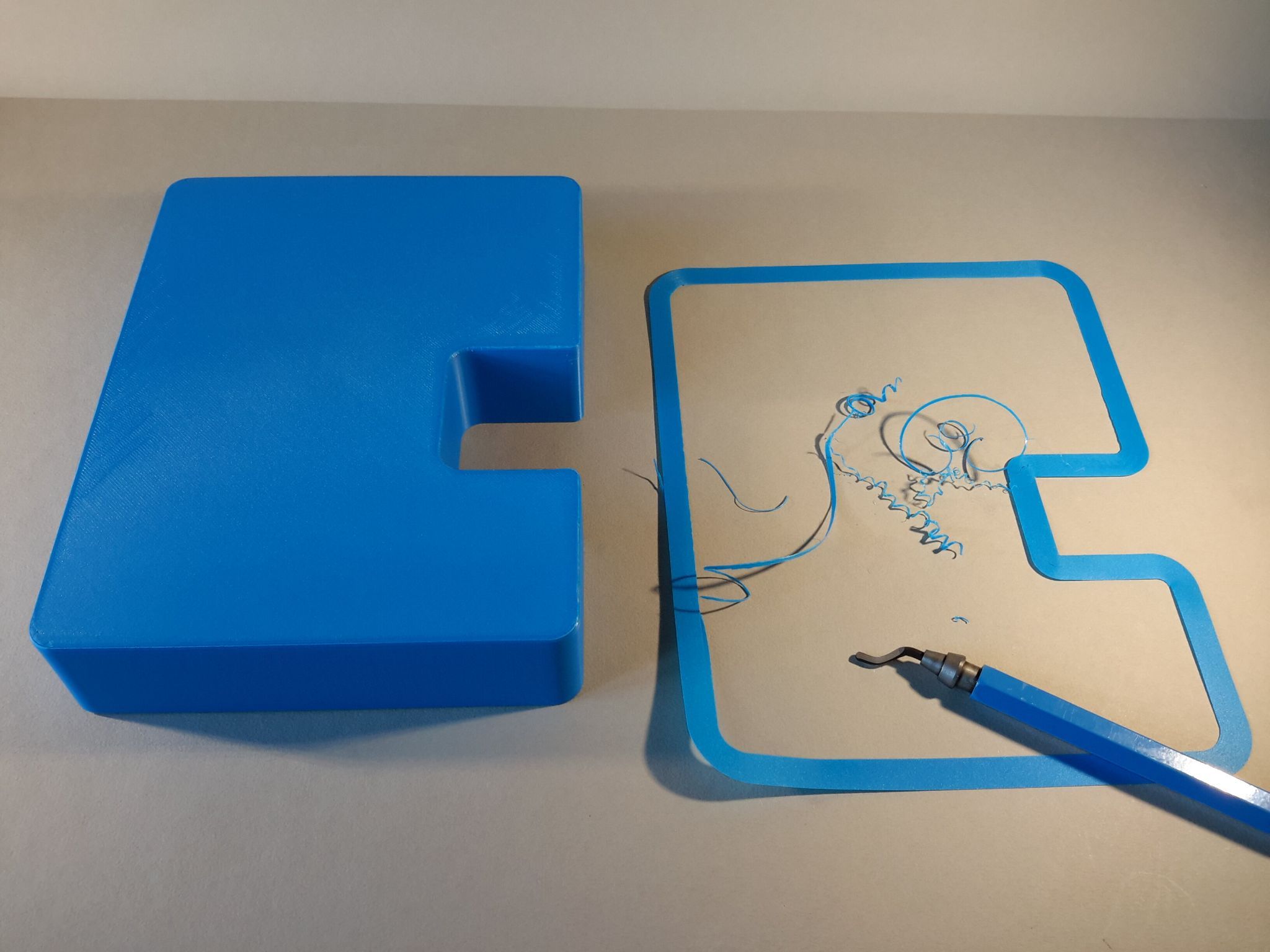

Waste box_PLA_3h7m.gcode
( Somme de contrôle md5 du fichier > 00ba1dc58c68b911d807cedc973548e9 )
CrealityHi_screen_2024-12-29_18-59-26.png.df2794739d27d38600d987190ab5fdd6.png image.png.c9243cc8350d3f137654f13d430acfa4.png image.png.7673fcf220d52ff1f878a1869a4e8a70.png image.png.9a24b649d41fc1afb7cd00096d45a78c.png image.png.4f3fd37dc99698fb3680715f0aad00ea.png image.png.f7f375de829c5ba427c9962c207af09a.png
Filament utilisé > Hyper PLA Blue Creality
20241230_173537_q85_.thumb.jpg.a526fb54cd80e9cd624d79c98a4c03eb.jpg 20241230_173559_q85_.thumb.jpg.a4de41f107dced5be9b0de87d3107e73.jpg 20241230_173550_q85_.thumb.jpg.73fbabf4d5f03095e222ddbde0d4de84.jpg 20241230_173622_q85_.thumb.jpg.36ecdd37d16bb2ef2bf4d303269008b7.jpg 20241230_173613_q85_.thumb.jpg.8ac87dd5e40f6cd5f18c47b30dad8d79.jpg

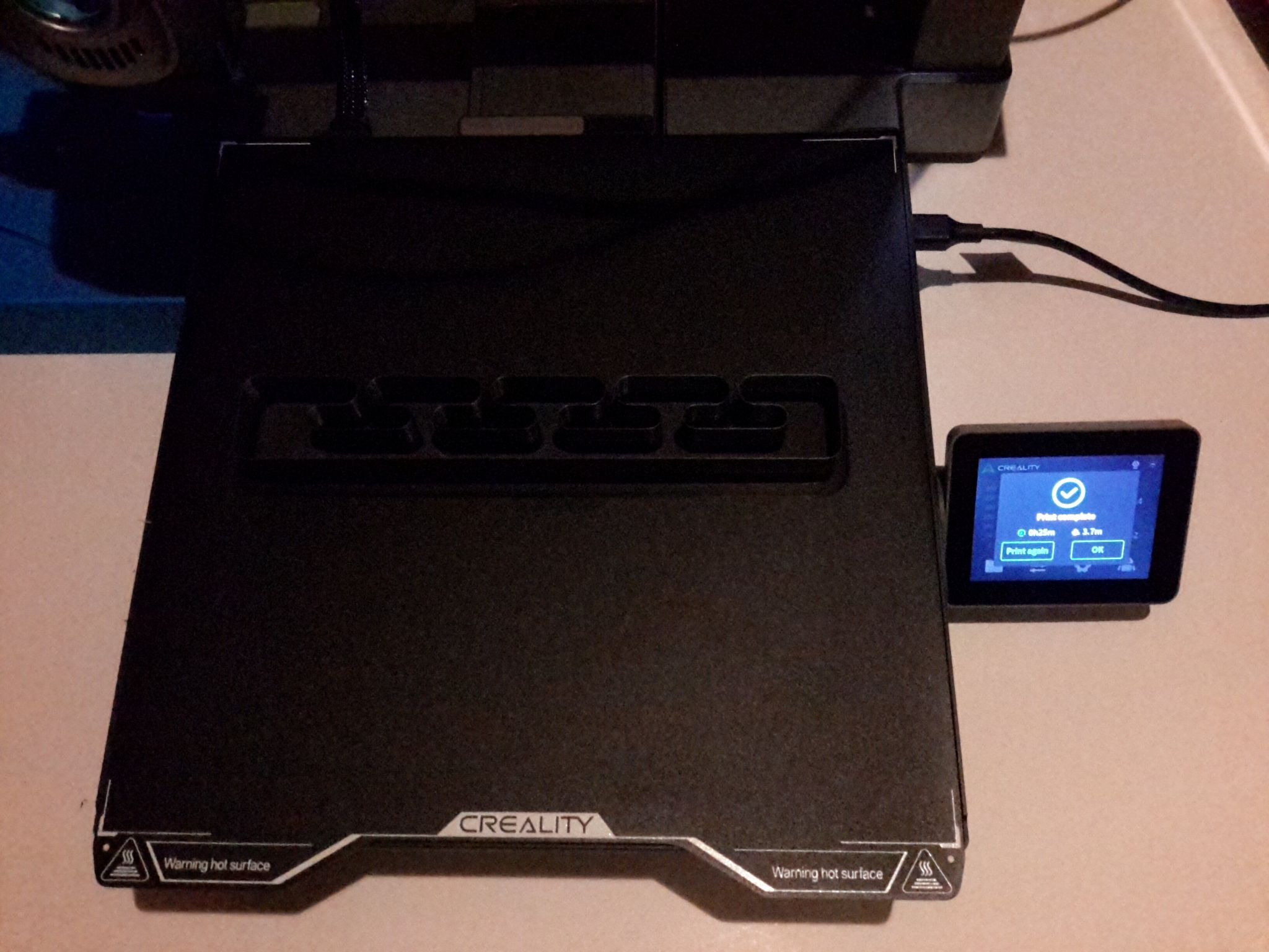

Ébavurage de la bordure d'impression, photos sous plusieurs angles, et en usage.
20250114_124403_q85_.thumb.jpg.5709f3e9edd1e35d1a756ee77b2251fd.jpg 20250114_124420_q85_.thumb.jpg.f93af0e0d34b6403d4ef2b338a62df8c.jpg 20250114_124642_q85_.thumb.jpg.17d20c92a89acad0e0c067fef8df8cb2.jpg 20250114_124739_q85_.thumb.jpg.e319e7005e85531f185f1a92444da585.jpg 20250114_124819_q85_.thumb.jpg.490cf7c038ac6c4d0f452d32c9af1031.jpg 20250114_124749_q85_.thumb.jpg.b706e76b9bd3503cf85ba2338bf7ad54.jpg 20250114_124850_q85_.thumb.jpg.45937acf8cf37ac120c3afa0bcf3e6f3.jpg image.thumb.jpeg.fd15f9ff0157ecc4fbdcdf08f73eb8e2.jpeg

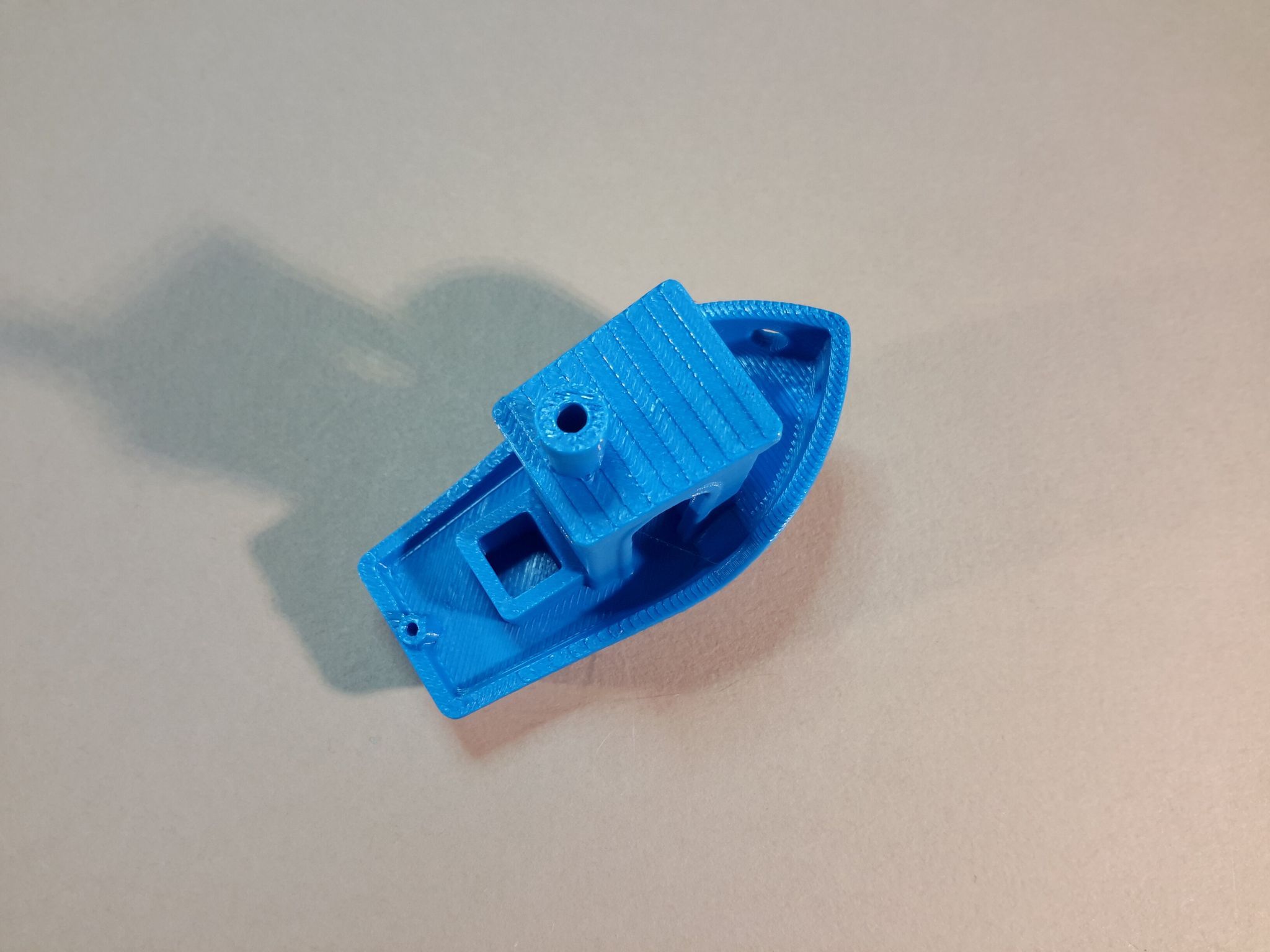

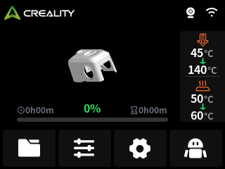

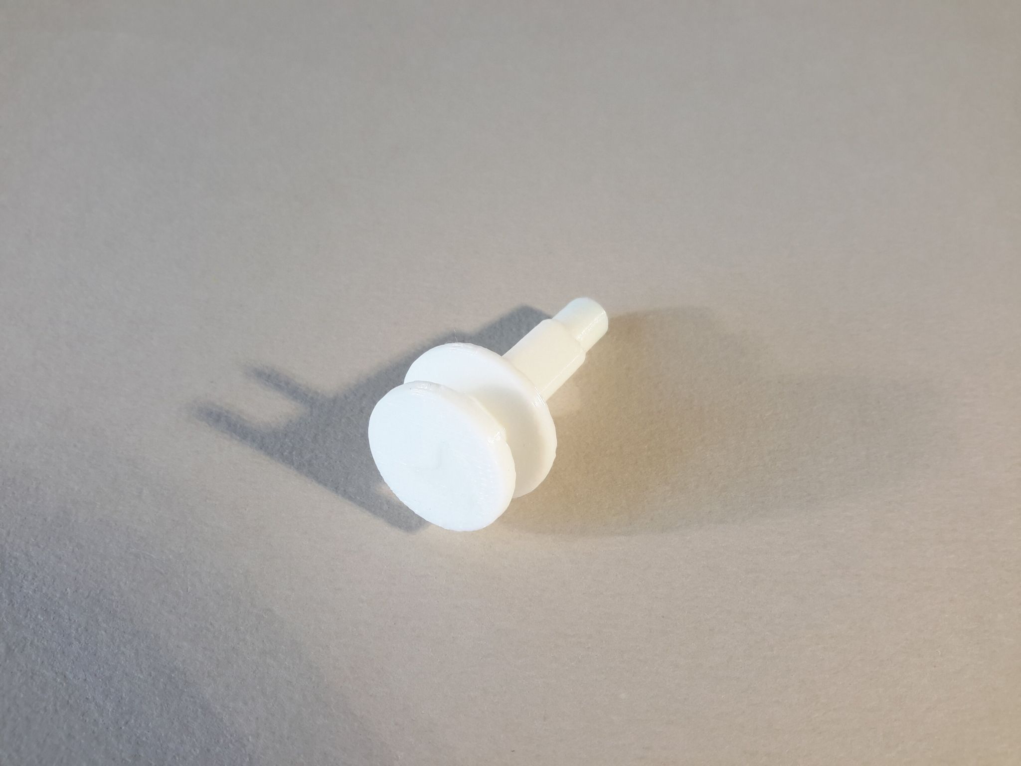

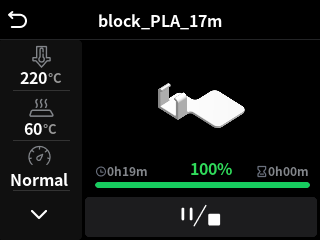

block_PLA_17m.gcode
( Somme de contrôle md5 du fichier >  a23404625593b76c3ddfe86bd28ee21b )

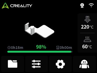

CrealityHi_screen_2024-12-29_18-59-44.png.9baa03965bc95af9358fb439dbc4fc32.png CrealityHi_screen_2024-12-30_13-01-32.png.1785e1ced7dcd74f6b961e2775124aa9.png CrealityHi_screen_2024-12-30_13-01-43.png.10c9aac6d1a4766d41c7b08898fd30d2.png  image.png.f1286d6d6a9686f4fd0edbc5d3e868c3.png

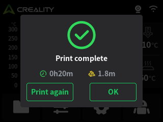

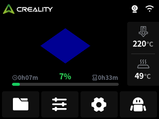

Si on clique sur l'image de la vignette lors de l'impression
image.png.9a113a54dd6395a5bb0e40d3e7f3a404.png image.png.efc73881fd17449e10dc8d73a639d7b8.png image.png.0e9eeeadab0a1a2aa608e4780844f573.png

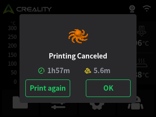

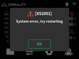

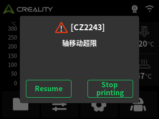

(Si comme moi, bêtement, on avait mal positionné le cache de la caméra, alors en fin d'impression, cela gêne le déplacement de la tête d'impression
Révélation
Car alors, la tête d'impression tape sur le cache de la caméra et n'arrive pas au maximum de l'axe X qui permet normalement l'appui mécanique sur le levier pour la coupe du filament.
Et on a ce genre de message d'erreur en fin d'impression…
(avec le CFS qui tente de rebobiner et si l'on a fait l'erreur de ne pas fermer et verrouiller le couvercle du CFS, cela nous fait éventuellement sortir la bobine du CFS (car fait tourner la bobine pour rebobiner, mais comme le filament coince, la bobine roule ver l'avant et commence à grimper le rebord avant du CFS ... )
CrealityHi_screen_2024-12-30_13-27-29.png.61374c6307b41ebe4aa66c3a21d48e3b.png CrealityHi_screen_2024-12-30_13-28-54.png.e241a8162ac73bcab4e8f8784c6411f4.png CrealityHi_screen_2024-12-30_13-32-51.png.3f74d823423e19aaf6482105f8a1c22a.png CrealityHi_screen_2024-12-30_13-33-07.png.a821ed83c7f546915655fec66b51e982.png
image.png.4384fe1d2c1cd8984c0d0cb6f4c08c23.png image.png.d46f00f3cb63f22f79447eacea2b1070.png
20241230_140223_q85_.thumb.jpg.ae6b719517a342c0f899d52d2b1bcc9e.jpg 20241230_140235_q85_.thumb.jpg.2235bcc0c2e6cbfbd2fa604bd4c7704f.jpg
Photos sous plusieurs angles
20250114_120832_q85_.thumb.jpg.85f6adffc2e2ad06f3687a1101cda283.jpg 20250114_120843_q85_.thumb.jpg.a62408e3cbef22904095a7bed63da01b.jpg 20250114_120900_q85_.thumb.jpg.67485efb4ffabe0c4e3f767a1b229113.jpg 20250114_120911_q85_.thumb.jpg.7f50b9a9daa15936b131ecacb97a098d.jpg 20250114_120931_q85_.thumb.jpg.40a945b54d70d8f507358b0ef886c796.jpg
( Et en usage ? ... je suppose que c'est à clipser sur le côté gauche de l'axe X pour limiter le saut des déchets lors de l'éjection des purges, mais comme je n'ai pas eu de déchets éjectés hors de la poubelle ("Waste box") précédemment imprimée, je ne l'ai pas mis en place.)

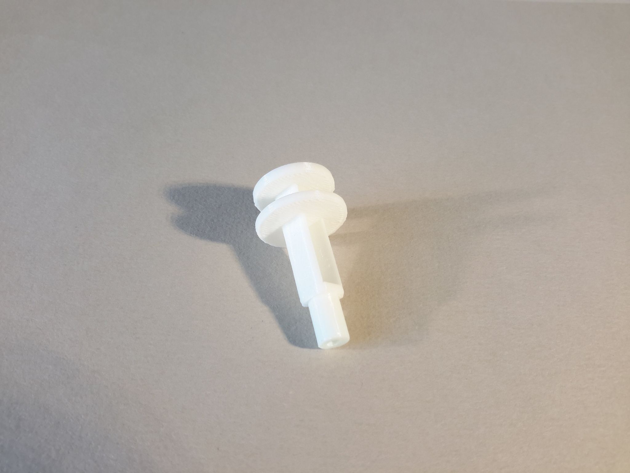

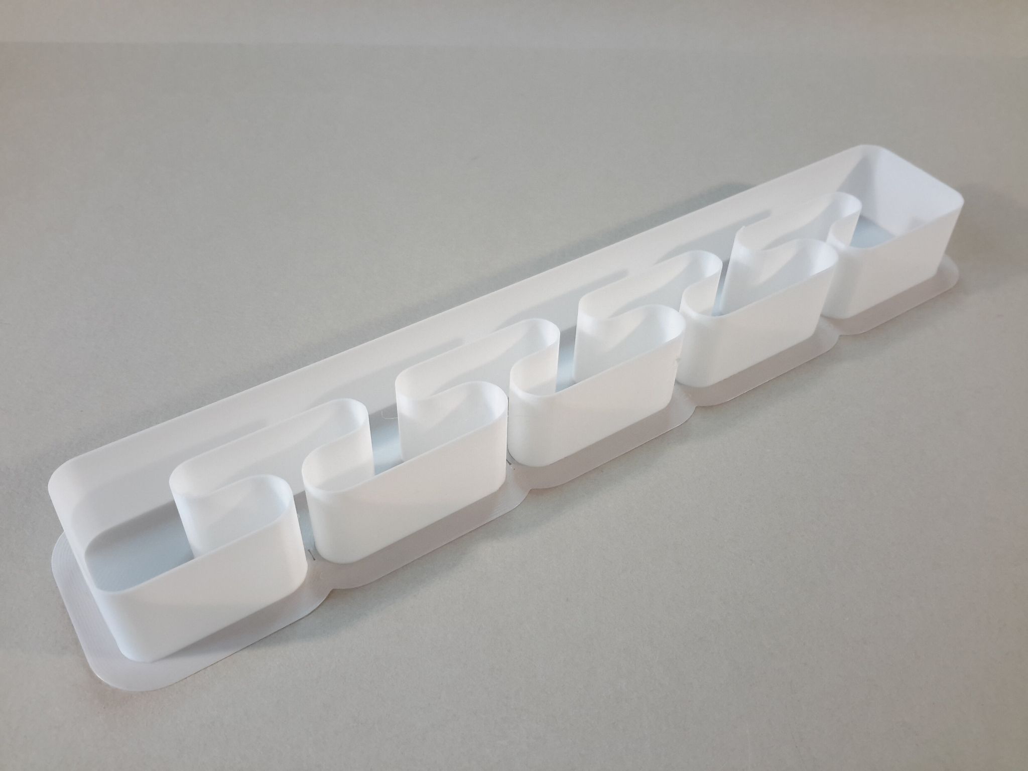

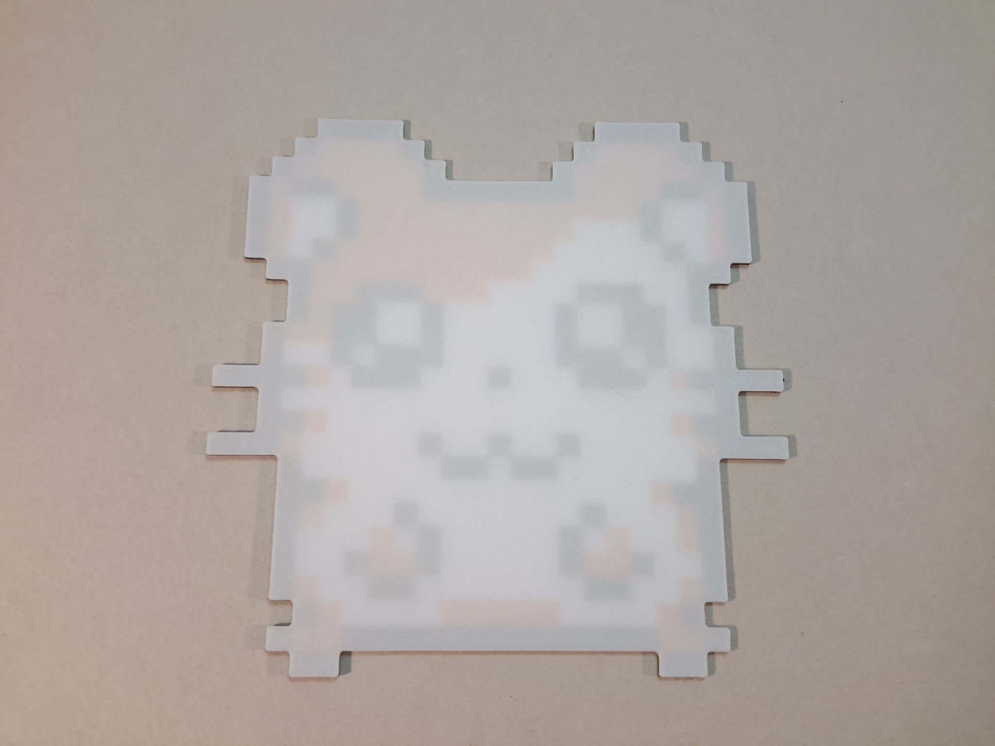

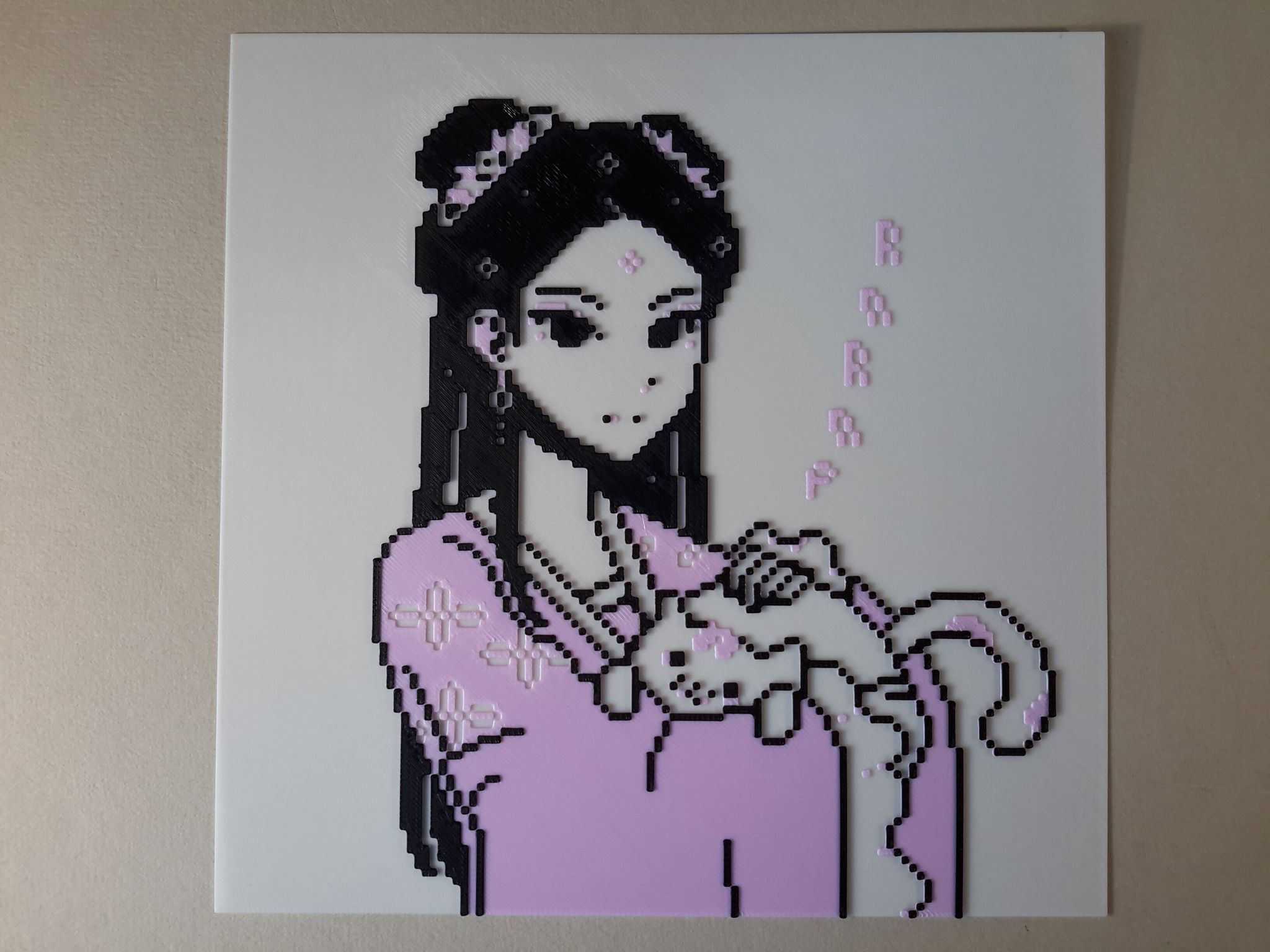

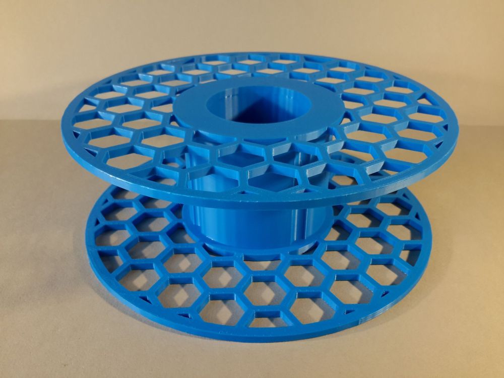

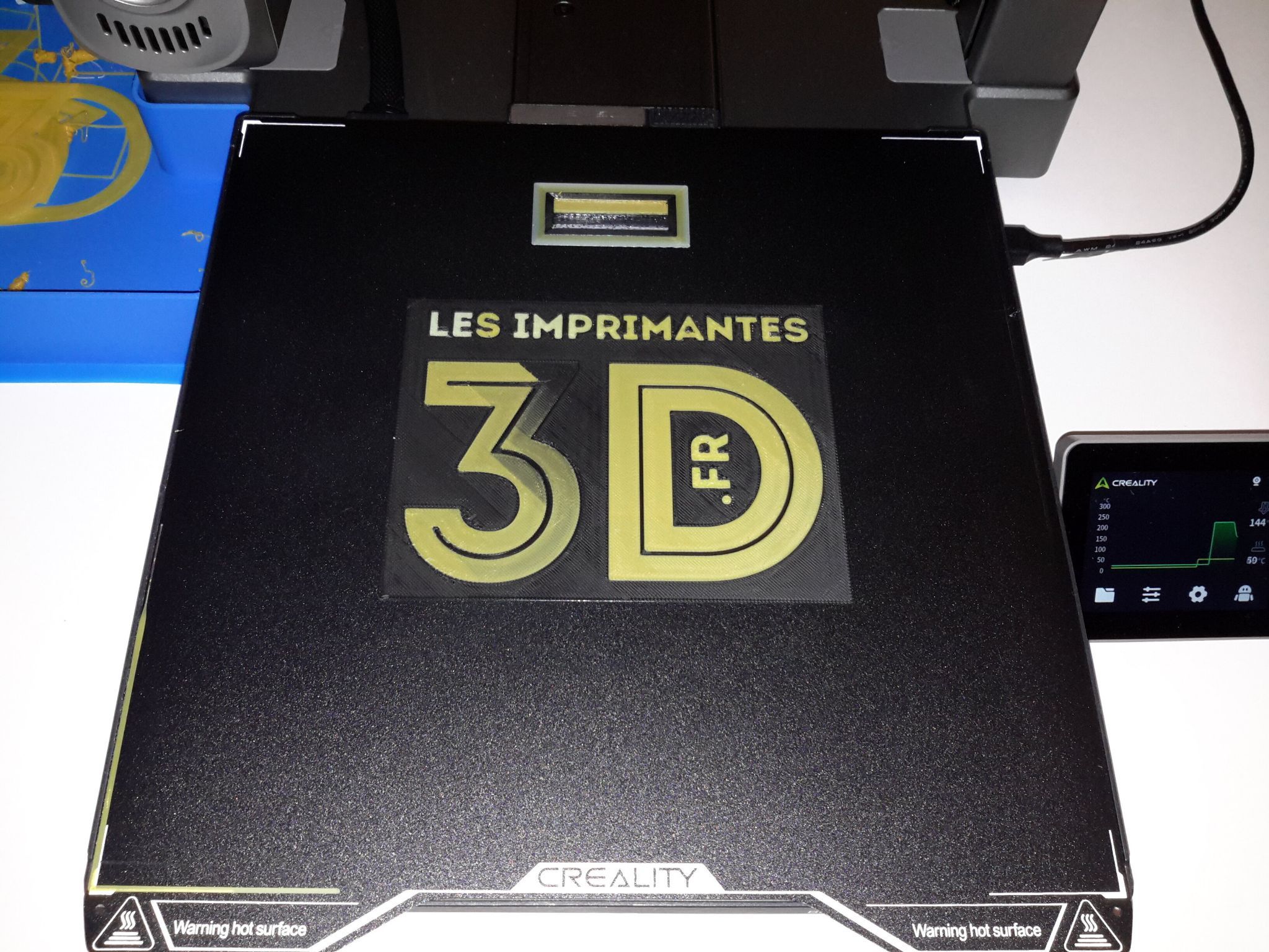

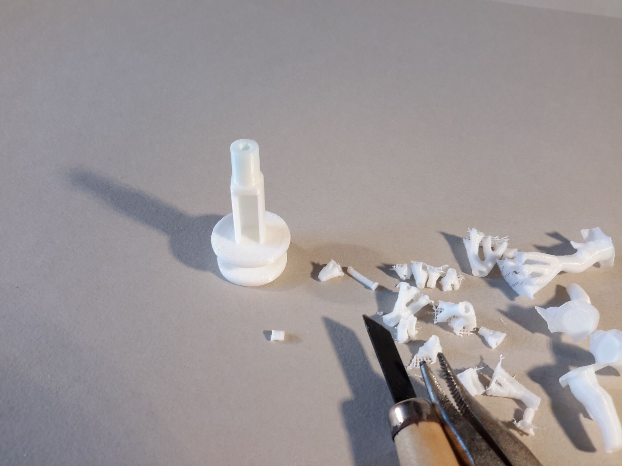

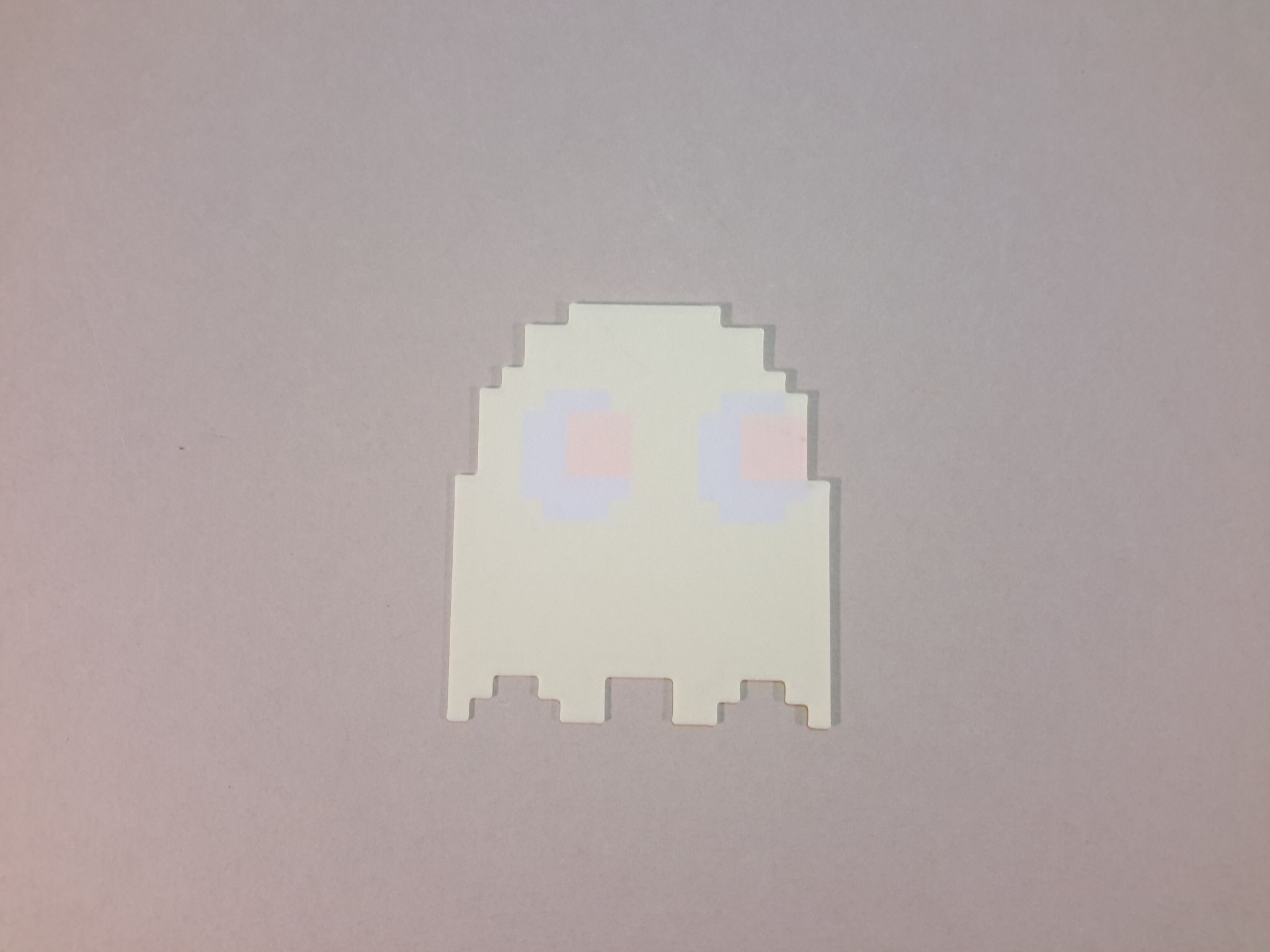

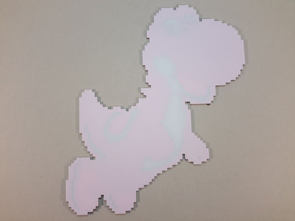

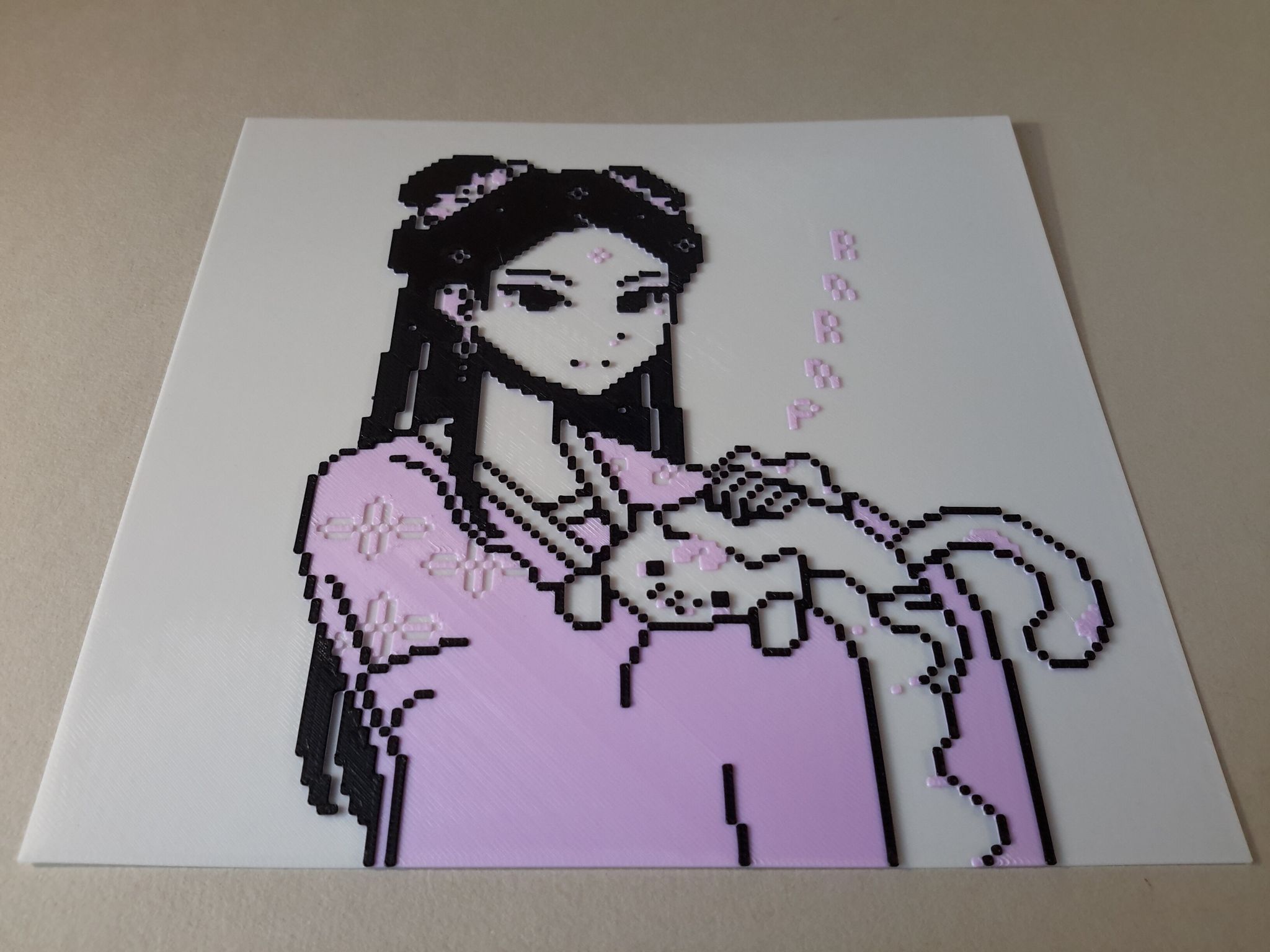

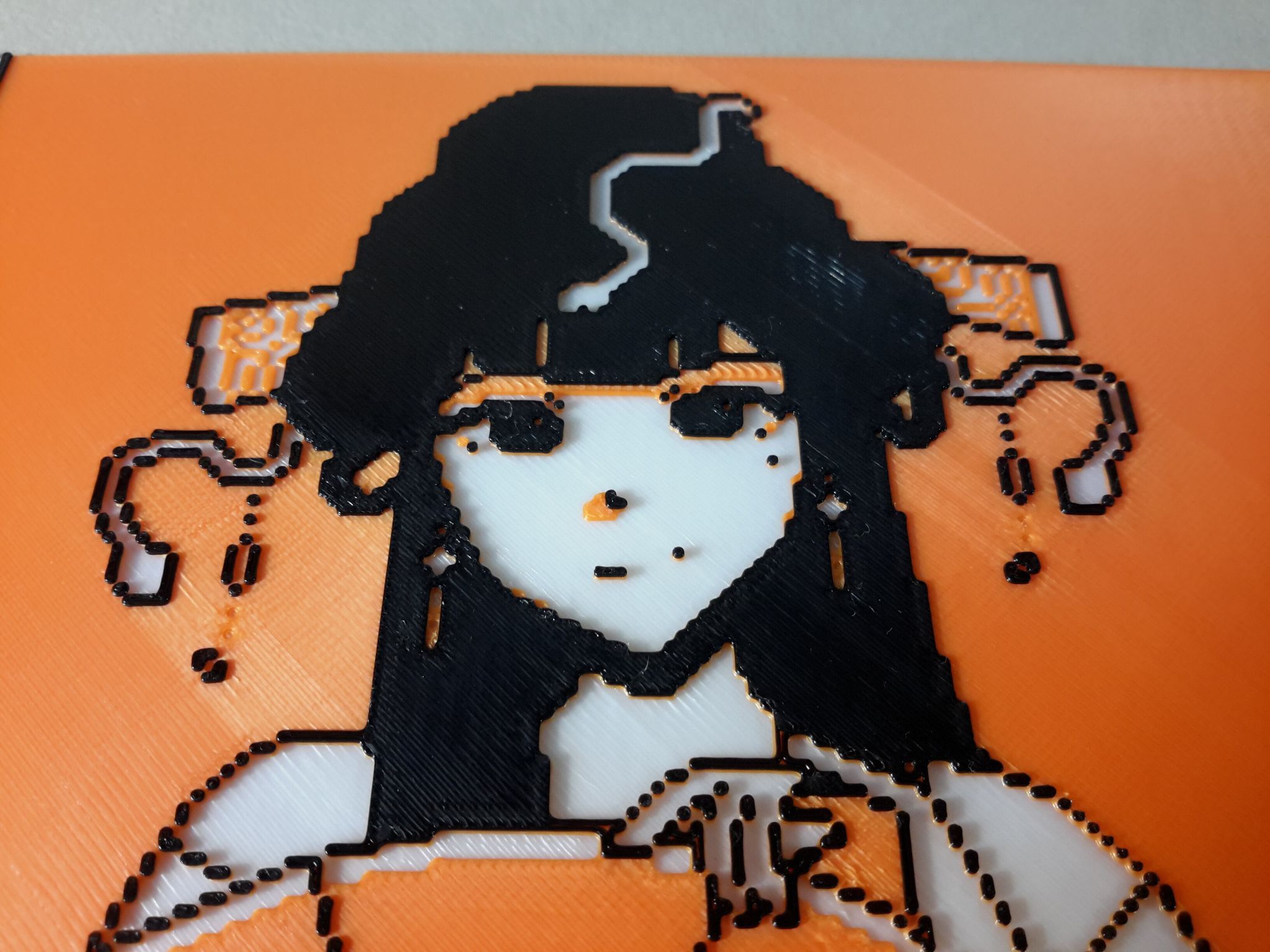

wheel logo_PLA_32m.gcode
( Somme de contrôle md5 du fichier > 591678a97154ecd59cd5267dadbf2d12 )
CrealityHi_screen_2024-12-29_18-59-56.png.2ba17d354c897558ac40c0445cd00402.png image.png.a01d6b92a2b7e6458817f46a57008b13.png image.png.04fd042f6f601ff654b755c9dfc7345e.png image.png.ed9c489f4dfbb2e3c7975364ef0cf530.png image.png.75a23df999925902d54608443429b105.png
Filament utilisé > Hyper PLA White Creality
20250101_230257_q85_.thumb.jpg.b399b0a0ee7770e7725b090237a92887.jpg 20250101_230336_q85_.thumb.jpg.c08fef91382a2ff9d1010eb27d1bc6e8.jpg 20250101_230401_q85_.thumb.jpg.4b8af2e24fef0b3c434e3e8c01a8e474.jpg
20250114_121024_q85_.thumb.jpg.727c708e881124b4e7afc5259110c834.jpg 20250114_121032_q85_.thumb.jpg.3088999573b928c9284d14486c495ff7.jpg 20250114_121418_q85_.thumb.jpg.cf780a197dd26f73d6cdb113d7e2e83c.jpg

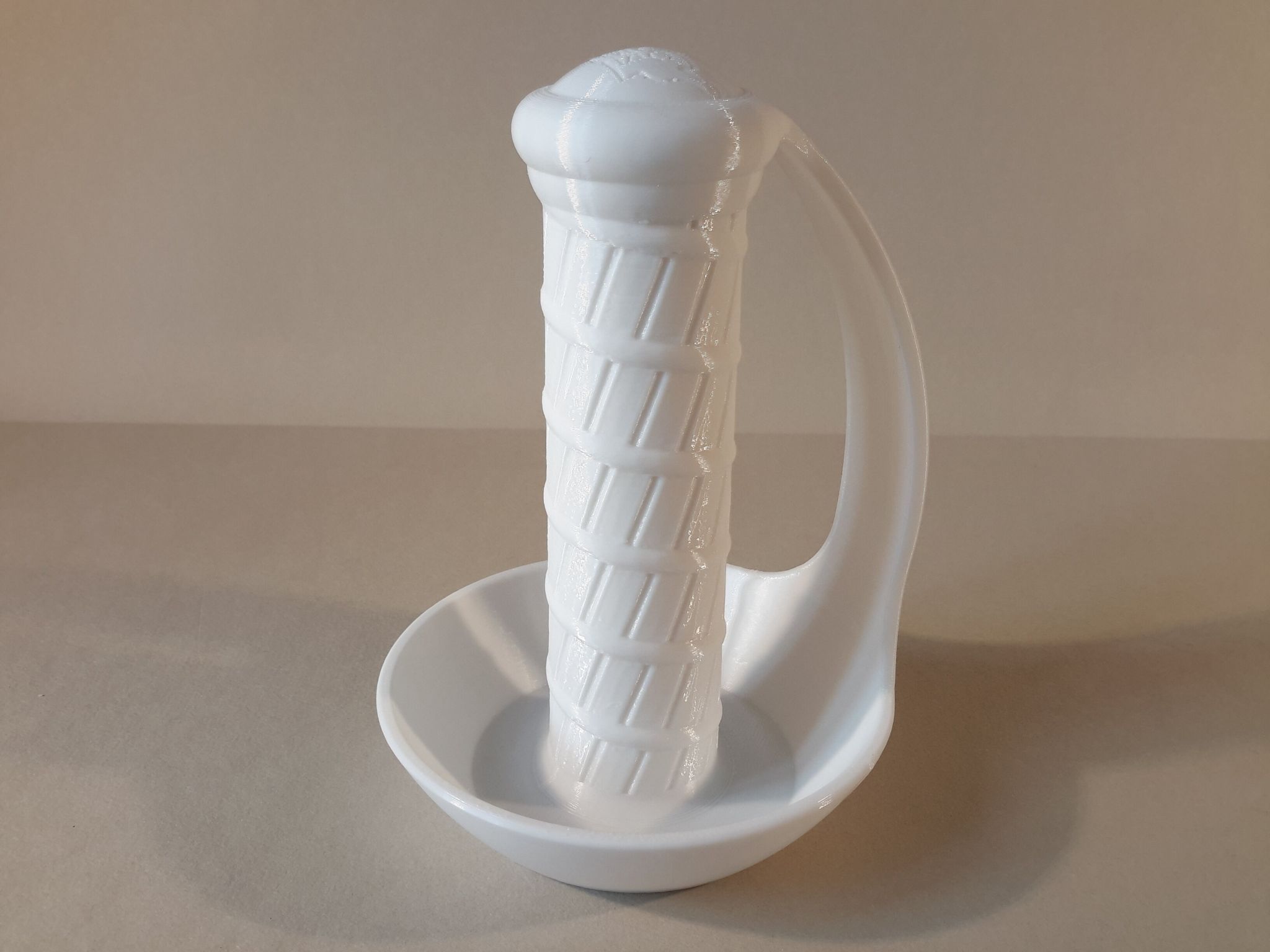

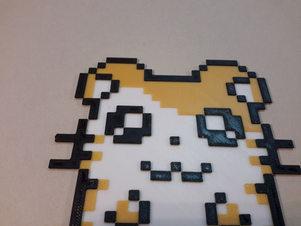

Photos après retrait des supports d'impression
20250114_121501_q85_.thumb.jpg.8765ddf25e7b9bc53af91ce13e4f1e2b.jpg 20250114_121512_q85_.thumb.jpg.40537491c40ea56e8e585e873c2319b7.jpg 20250114_121521_q85_.thumb.jpg.6e2ff5c4d6b60cef4b45d33570bbf448.jpg 20250114_121537_q85_.thumb.jpg.de32cb198fdd6a89c1ea06ef37c7d366.jpg

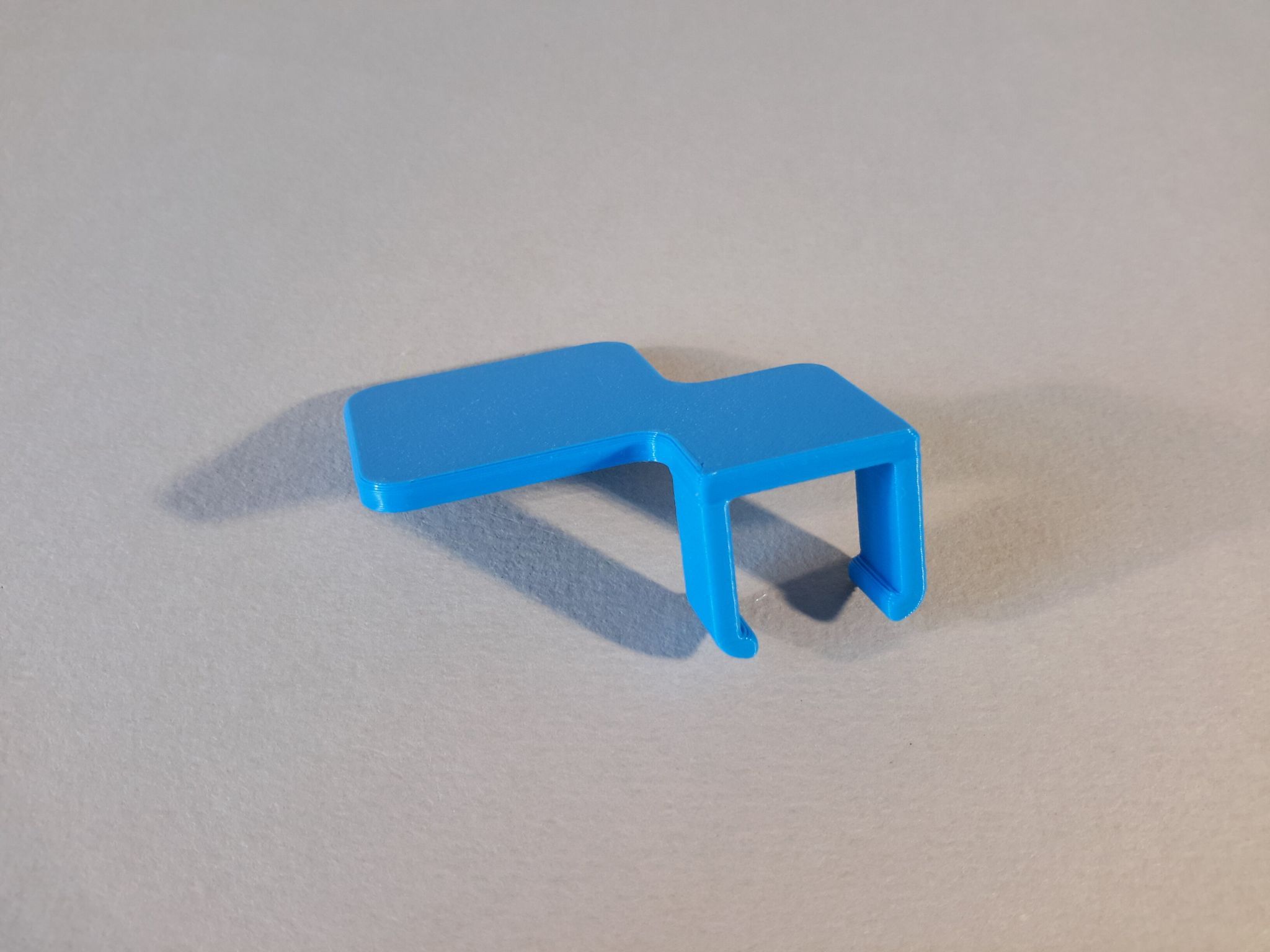

(Et en usage ? ... Je n'ai pas encore essayé de l'utiliser pour remplacer celui en place d'origine.)

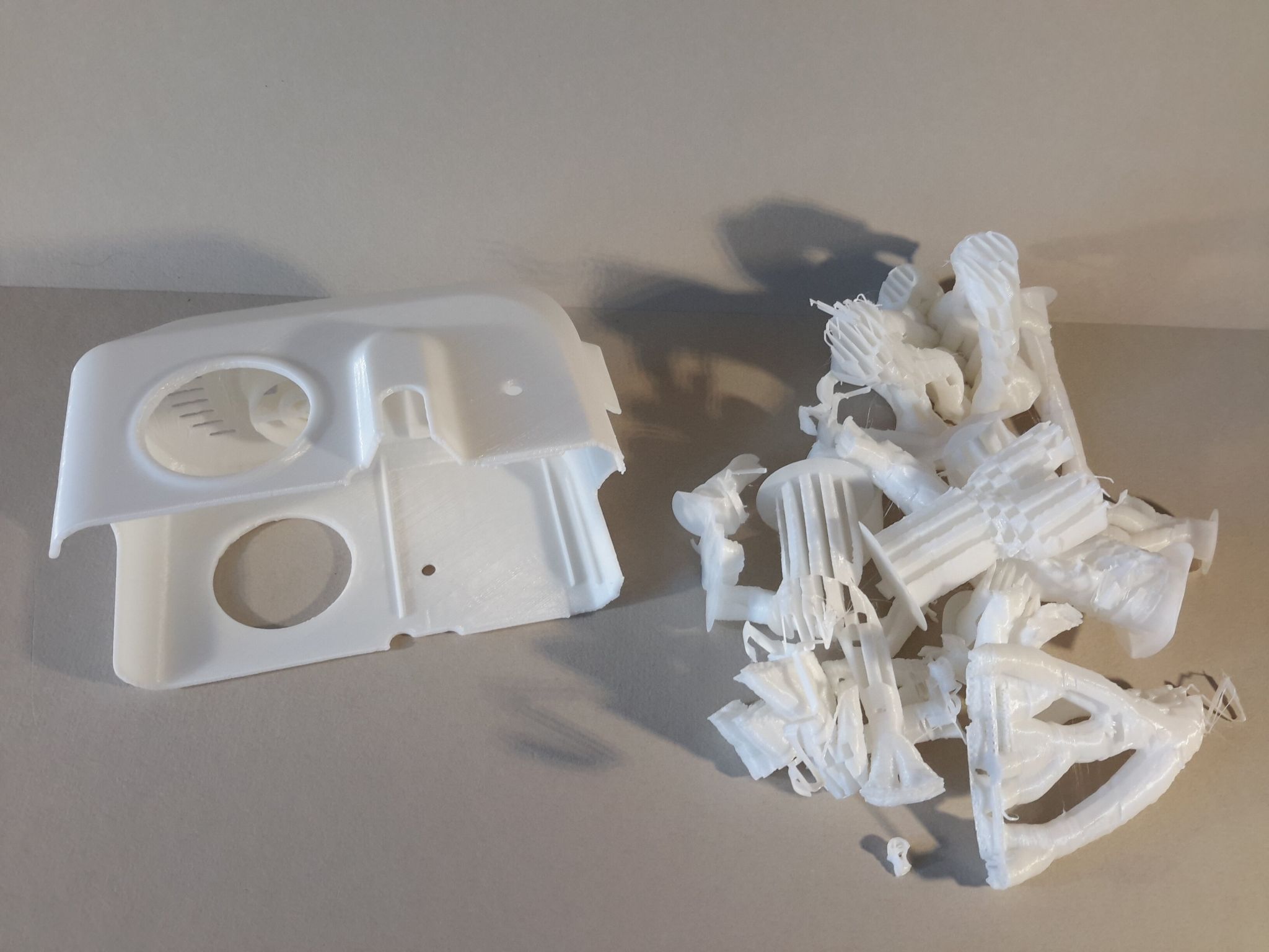

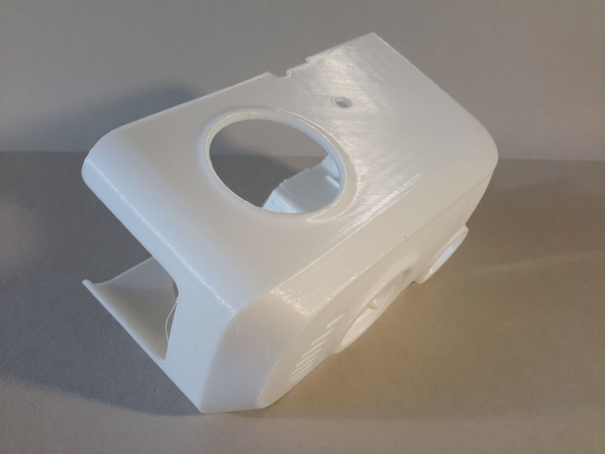

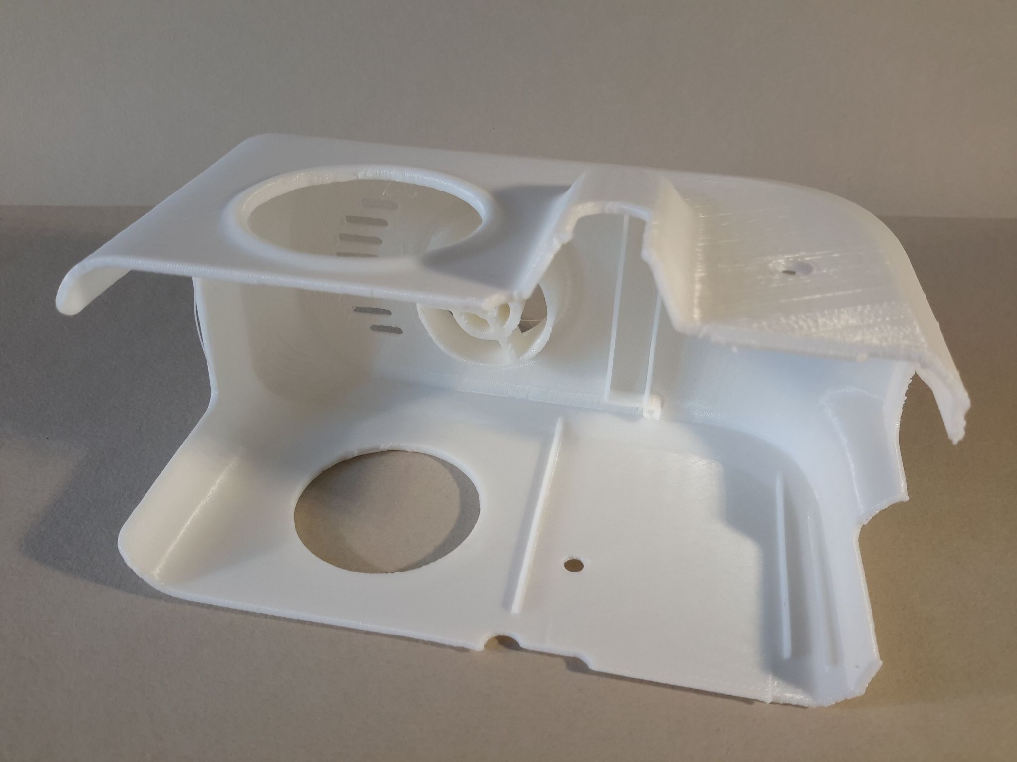

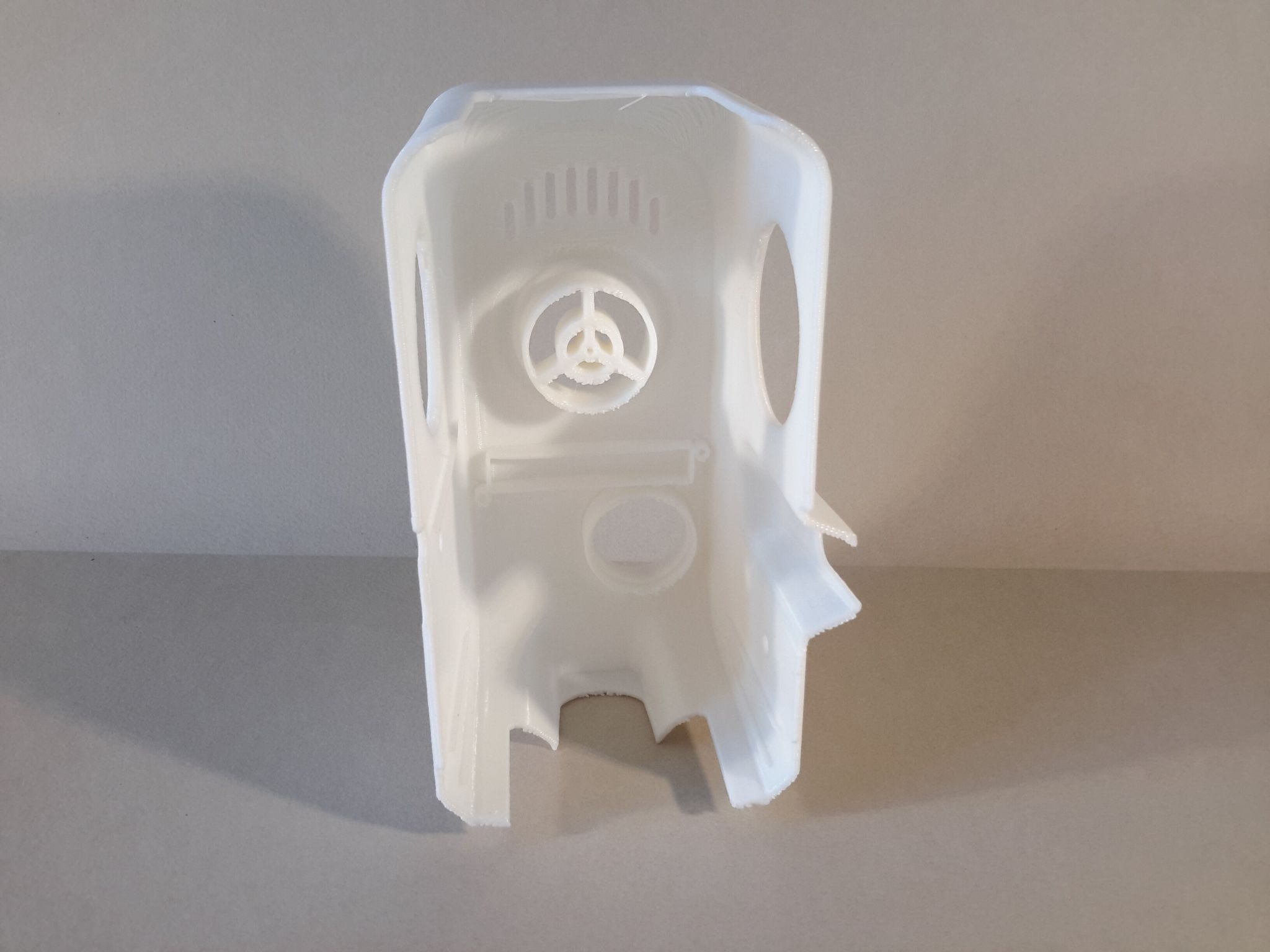

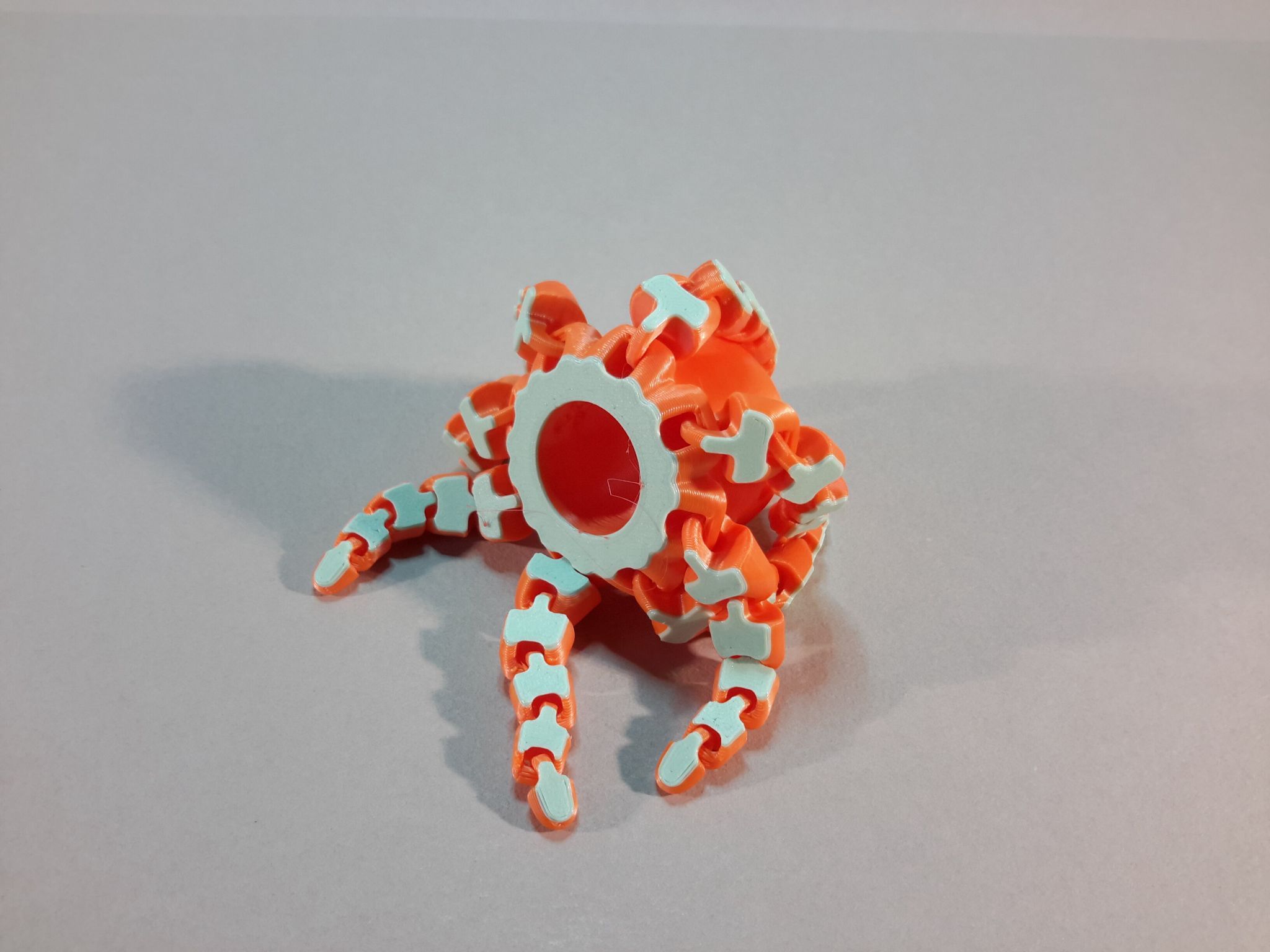

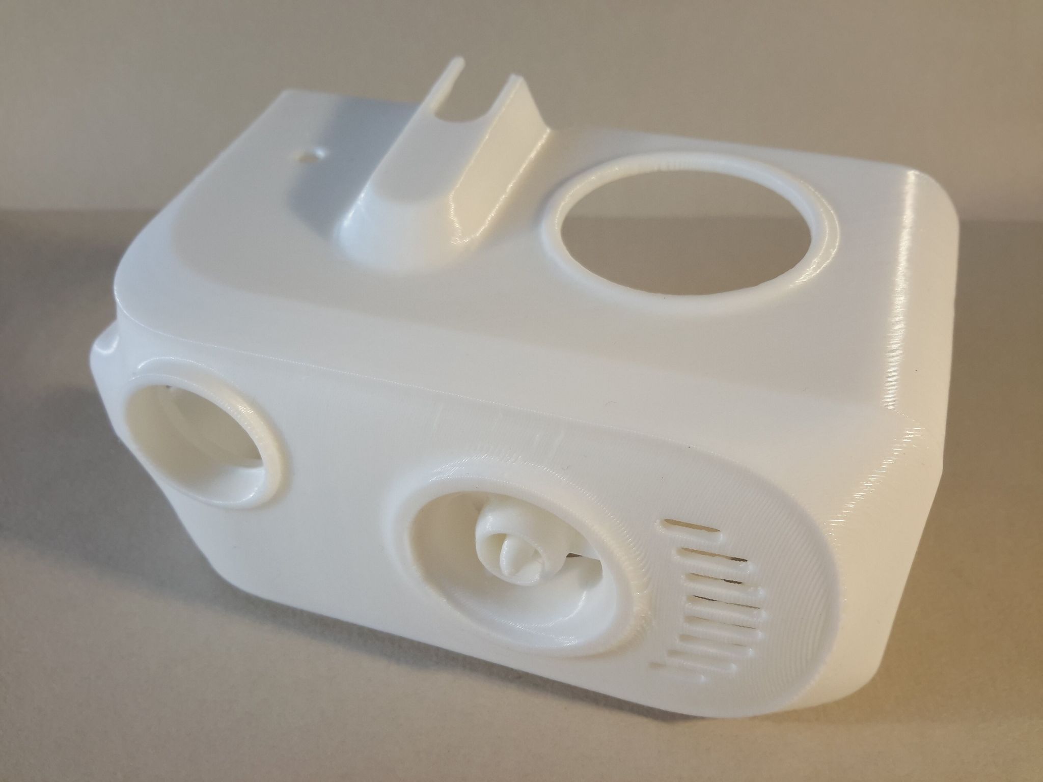

Nozzle cover_PLA_3h28m.gcode
( Somme de contrôle md5 du fichier > f1d6d6fc6f4a15b793f4a1a95ca37437 )
CrealityHi_screen_2024-12-29_19-00-07.png.e1b93c945f5d5e25d68e126e400a909f.png image.png.b00b86440a91f34f8613e0f5bf80c379.png image.png.0a4c0108beb4a18d5b40701662ee2e57.png image.png.dc5f11d3c0d9db6e3a2bf34297d28c09.png image.png.48ba1d9b2218225bb44b04cbfcbab31e.png image.png.4dea67036d526abb5b4275b53851968e.png image.png.4ab0da869b1483dafd4a5522d43568d3.png

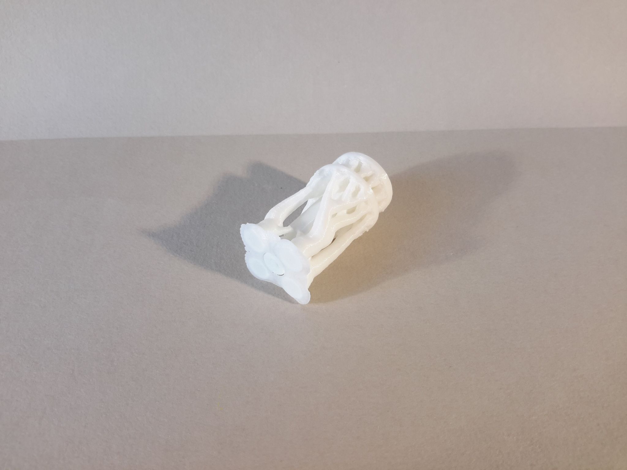

20250102_031543_q85_.thumb.jpg.355ba4183edd46bdd9db8b02f311254f.jpg 20250102_032247_q85_.thumb.jpg.64bc11affff77793f6d326edd9dbb498.jpg 20250102_032238_q85_.thumb.jpg.e24a12eb0cb57bfb1c03601619ed9f59.jpg
20250114_120136_q85_.thumb.jpg.44bf1ed8398403e87fa294dfbc69e44a.jpg 20250114_120146_q85_.thumb.jpg.145fda95f4beee750f3bdcf905757a44.jpg 20250114_120157_q85_.thumb.jpg.58e9a8ea6546cf24410956b0ac439cca.jpg 20250114_120557_q85_.thumb.jpg.7073f7920d858db1d5829e4ca9379863.jpg
20250114_120644_q85_.thumb.jpg.89761b24508bc85a770eef1c3d3f4da4.jpg 20250114_120704_q85_.thumb.jpg.8980a70448c6a2b63accfbc1a7cebe1c.jpg 20250114_120715_q85_.thumb.jpg.3e5f7c701a3875b2a0bc321e0c166cc5.jpg 20250114_120728_q85_.thumb.jpg.462555f7dc098090b1dd85d4e2a8d12f.jpg 20250114_120750_q85_.thumb.jpg.fef2af839f7158db71eadfc2ec80d1b9.jpg 20250114_120757_q85_.thumb.jpg.8cc632877eec36f602f893fc1e122d4f.jpg

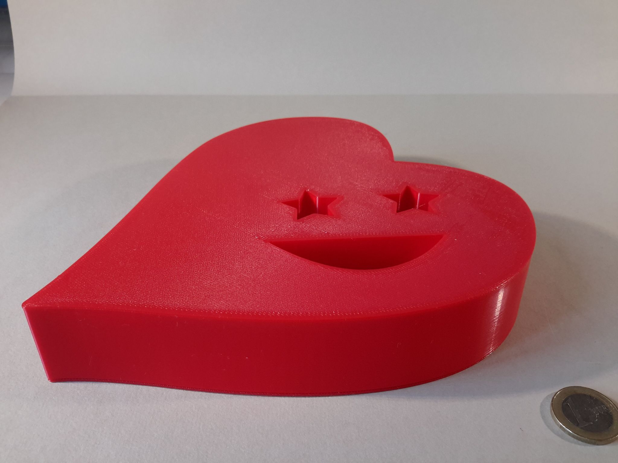

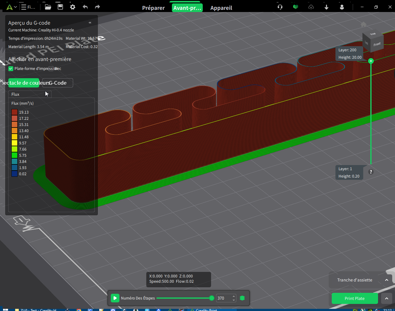

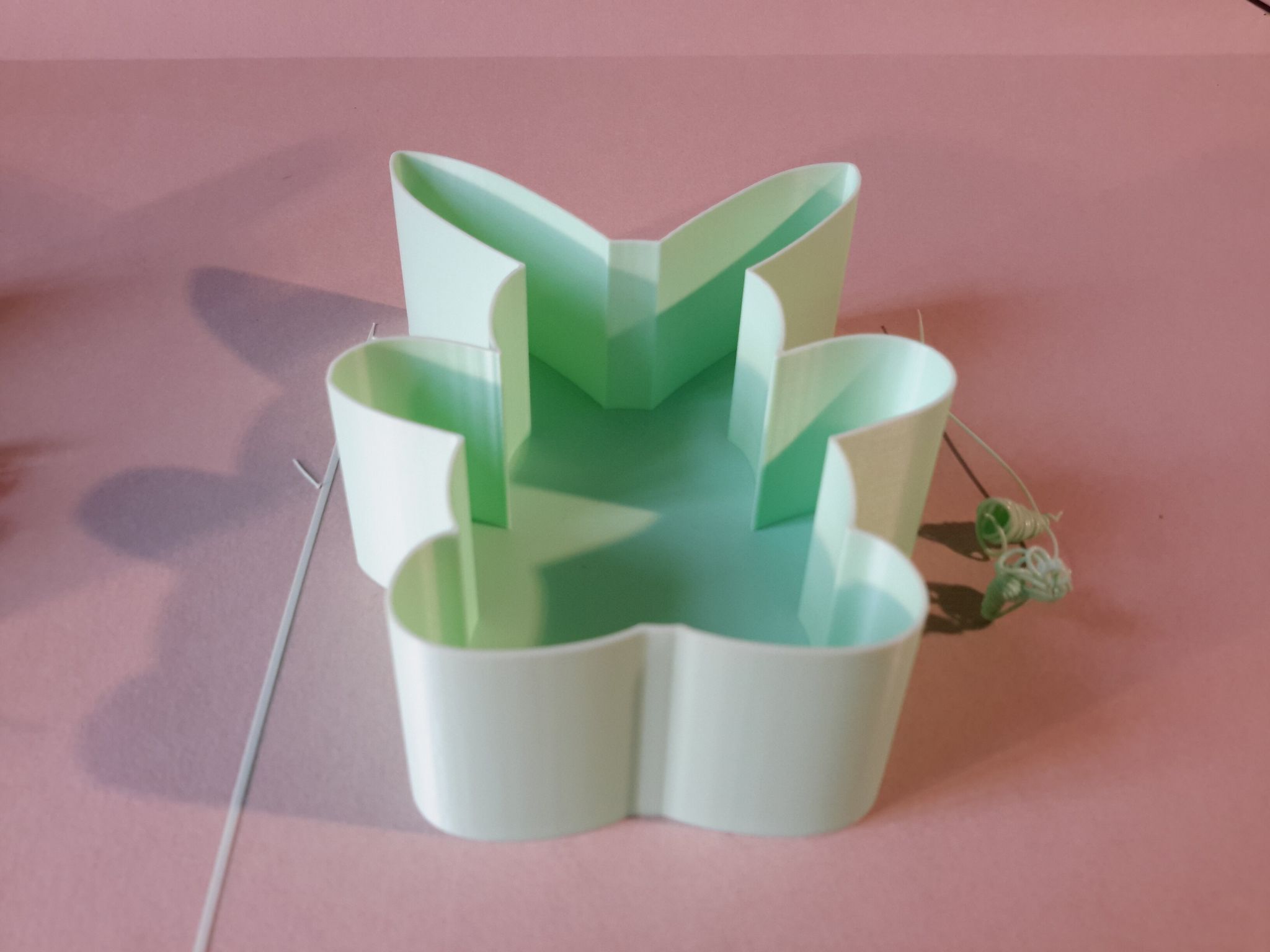

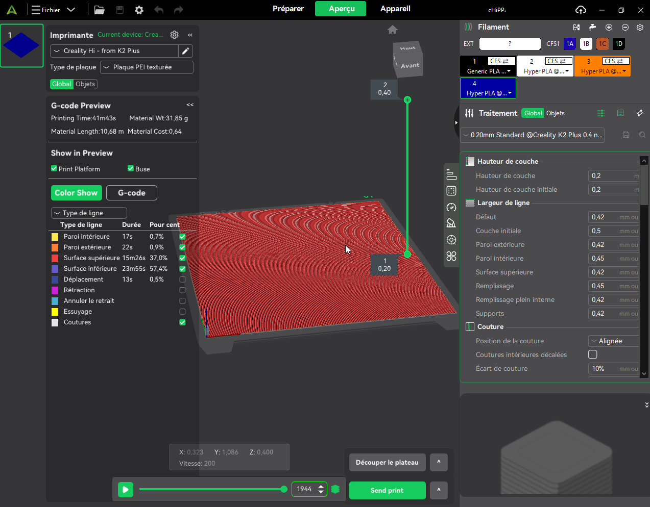

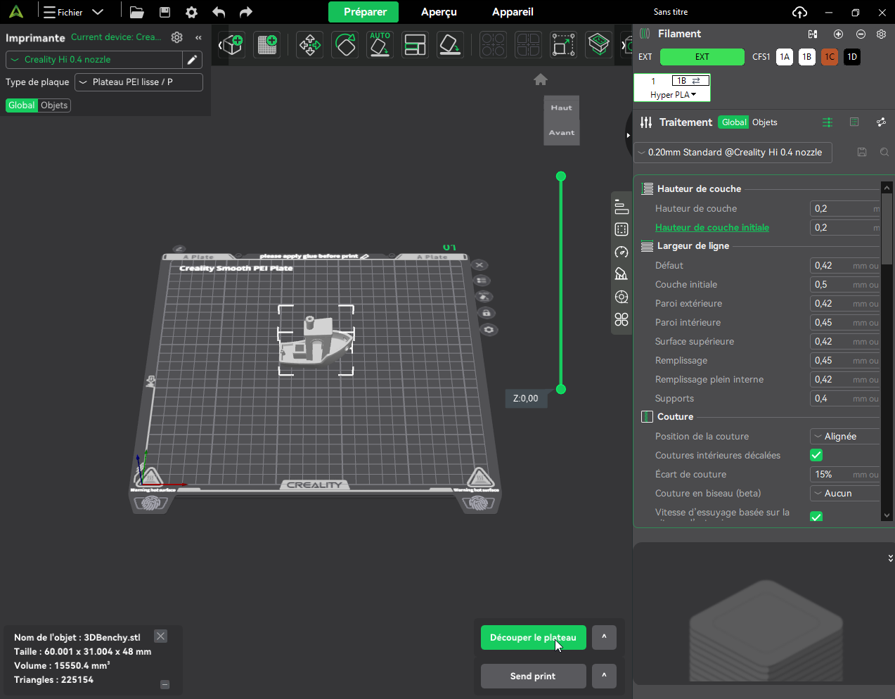

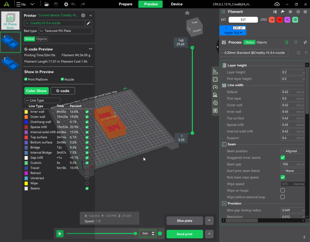

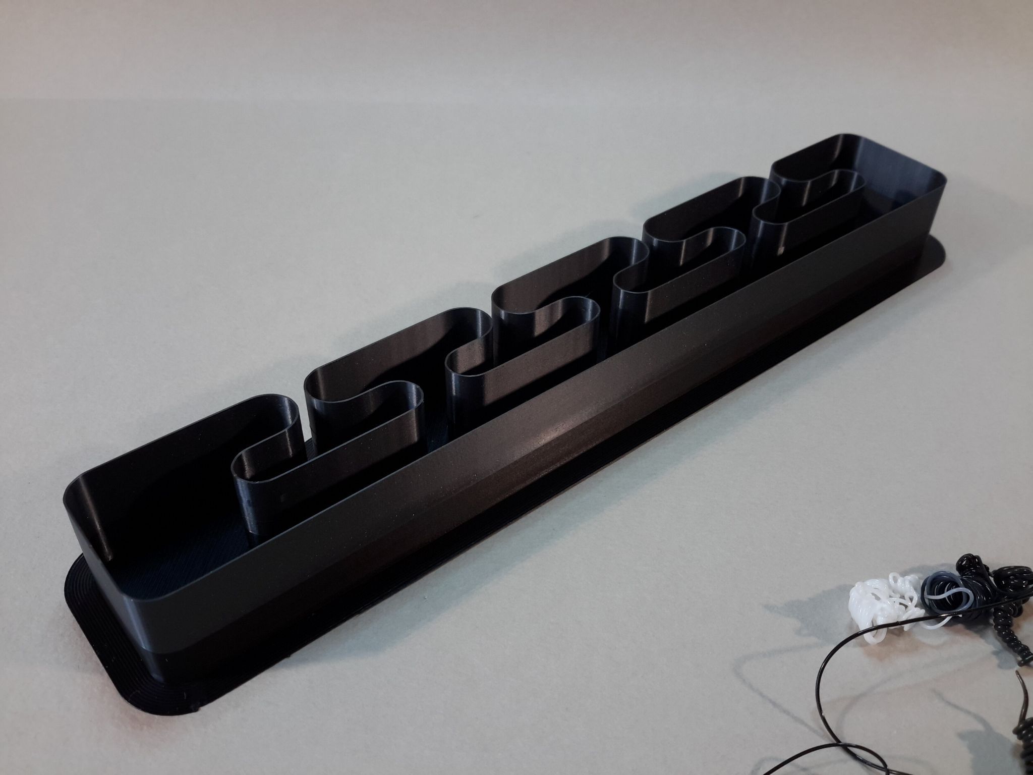

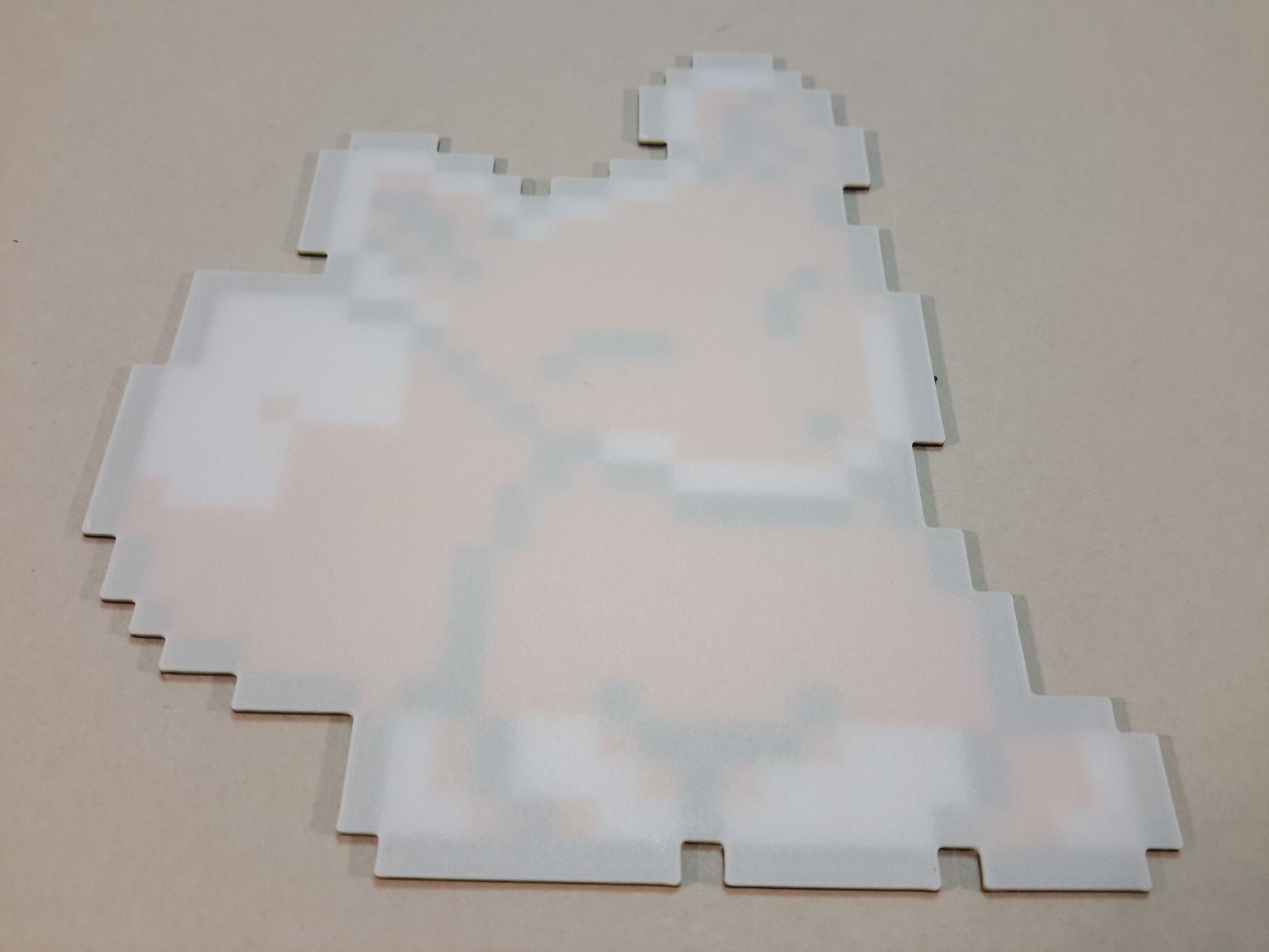

High speed testing_PLA_24m.gcode
( Somme de contrôle md5 du fichier > ad085e8693fd4a25438d134978a58725 )
Avant d'imprimer ce fichier, j'ai pris le temps de le télécharger de la mémoire interne de la machine et de l'ouvrir avec Creality Print (v5.1.7.10513) pour vérifier les débits volumétriques testés.

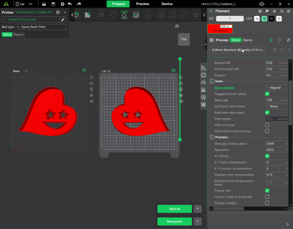

Pour ce fichier de test, (si on exclut la bordure d'impression, la couche initiale et la dernière couche du dessus), la vitesse et le débit volumétrique sont constants (~500 mm/s avec un débit de ~19 mm³/s).
image.thumb.png.ac4fc70ea57942042053a56a5d3f9523.png image.thumb.png.eb2127f0fa0f2d319b9fbe08aaf4d878.png

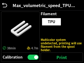

Cette impression vérifie simplement que le filament utilisé support une impression avec un débit constant de ~19 mm³/s pour une température d'impression de 220°C.

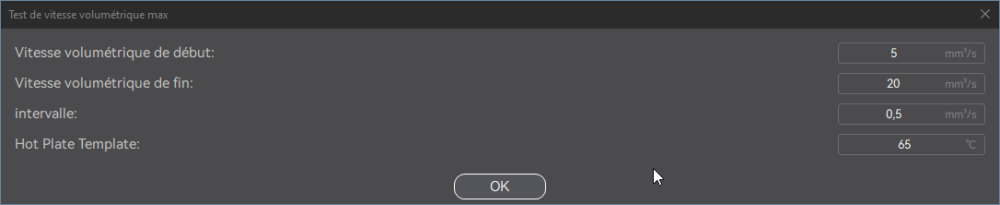

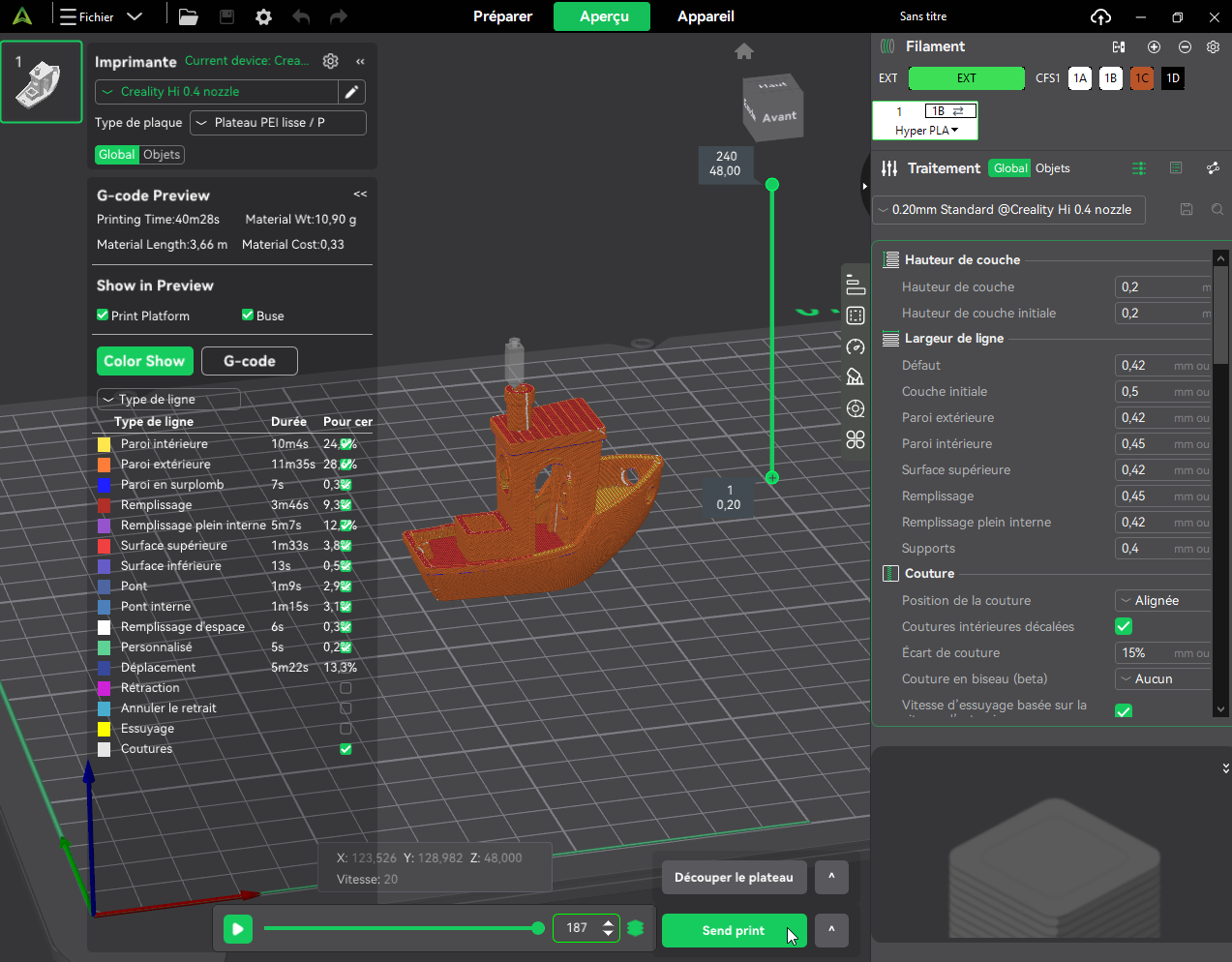

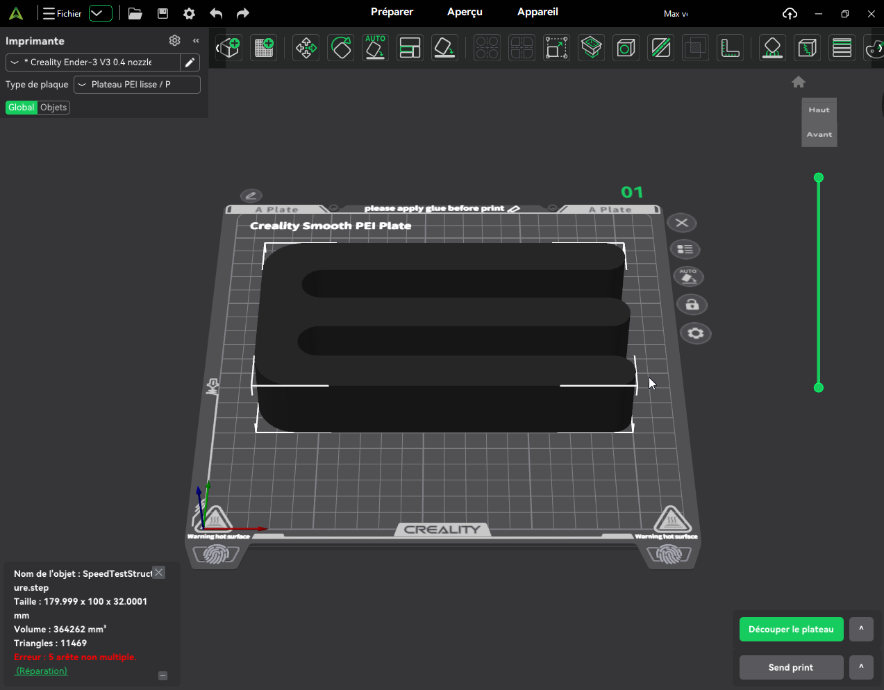

( Je m'attendais à avoir l'équivalent d'un test de Vitesse volumétrique maximal.
Révélation

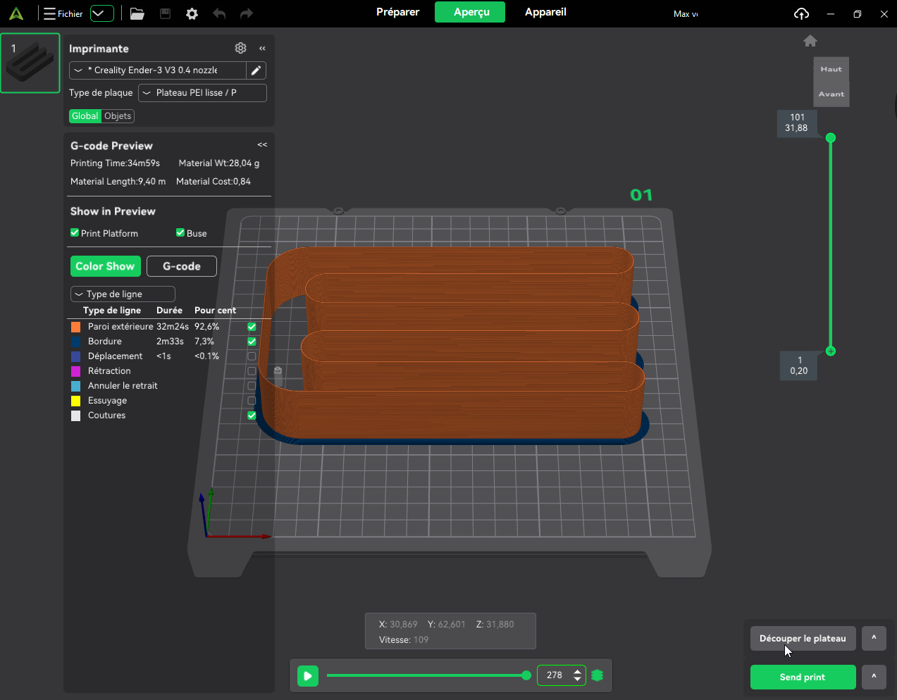

Car ce genre de fichier se tranche habituellement avec une augmentation de la vitesse et donc une augmentation progressive du débit volumétrique d'extrusion, afin de déterminer le "débit volumétrique maximum" ("MVS" pour "Maximum volumetric speed" en mm³/s) d'un filament pour une tête d'impression et température d'impression donnée.
Exemple de génération d'un test de "Débit maximal"/"Vitesse volumétrique maximal" avec Creality Print (v6.0.0.1078)
(Noter le dernier élément "Didacticiel" du menu qui renvoie vers une page que wiki de Creality pour plus de détails sur ses tests de calibrations.)
Il faut ensuite éventuellement modifier les paramètres selon les vitesses que l'on veut tester
Puis cela génère normalement un modèle avec paramètre de tranchage sur-mesure
Ignorer l'erreur d'objet qui semble trop grand, et ne pas réduire la taille de l'objet.
Car ce genre de test doit être imprimé à 100% d'échelle (et le message est probablement un bug de cette version de Creality Print
Et là, si on découpe,

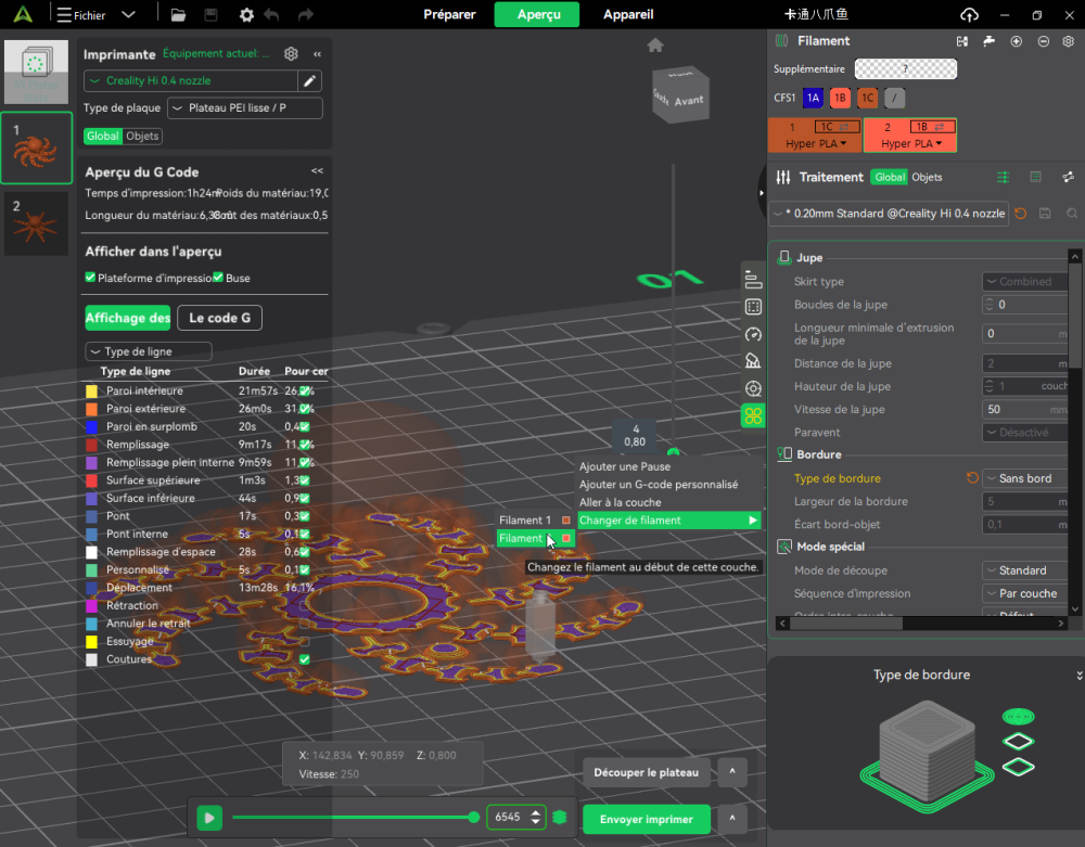

et que l'on regarde la vue en "Flux"("Débit") au lieu de la vue en "Type de ligne" de l'aperçu après découpage,
on a bien des débits qui augment au fur et à mesure de l'impression.
image.thumb.png.442b2bb197e197ac63a34f12deb70321.png image.thumb.png.8ede5335493d0bdff5141a2babb8ad30.png image.thumb.png.c2916dc2139142b8f6166e96c25a7c01.png

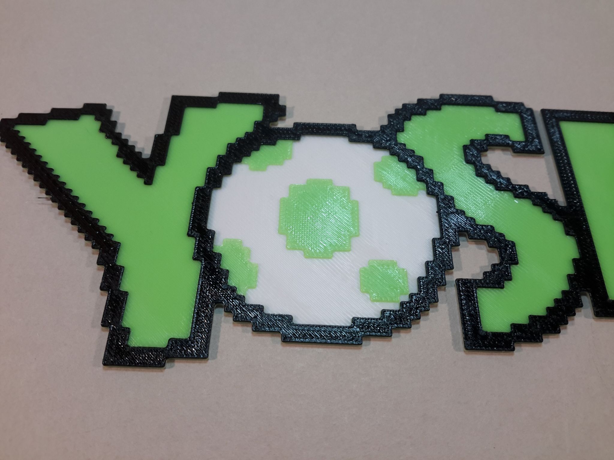

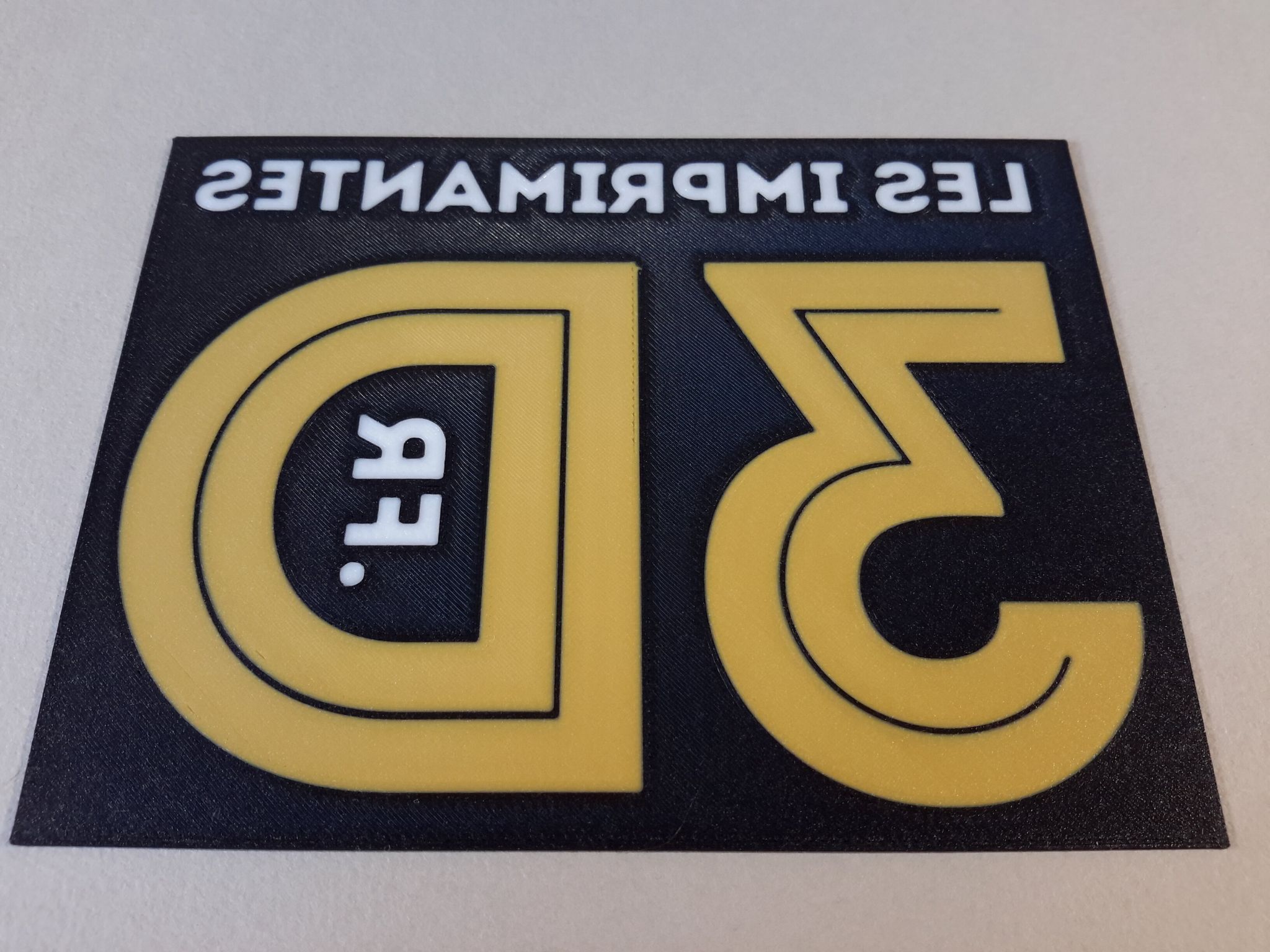

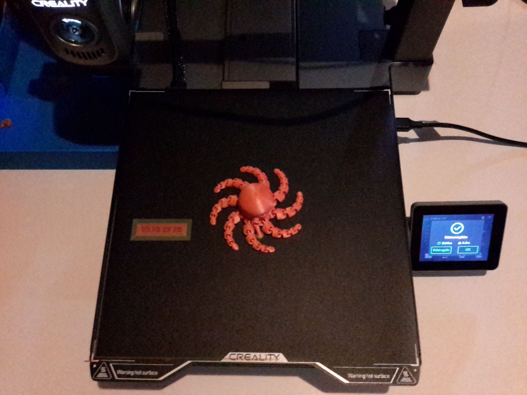

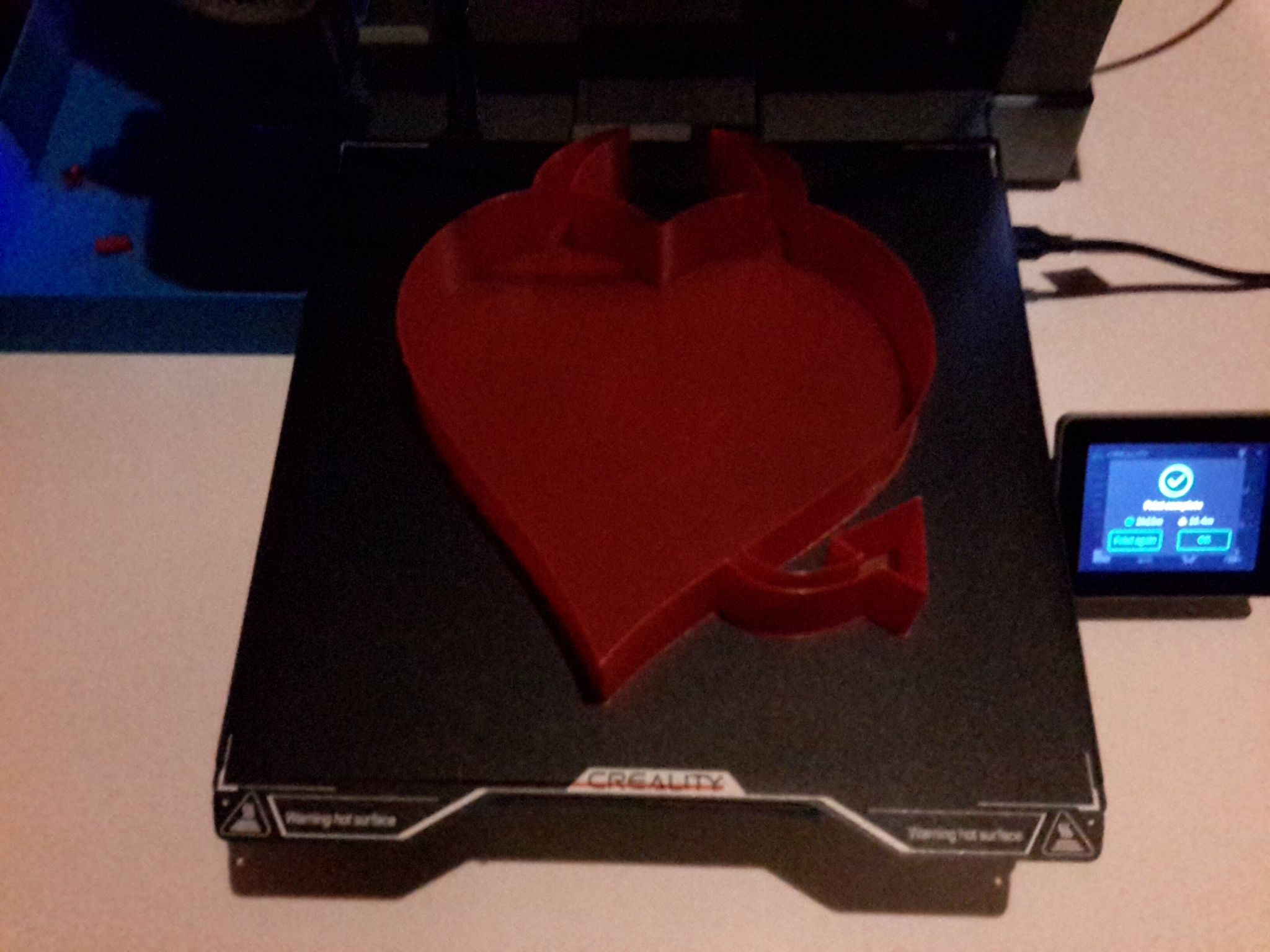

Hyper PLA RFID White Creality
CrealityHi_screen_2025-02-04_16-18-52.png.4d821b6455d386f3b52b7e6af824089a.png CrealityHi_screen_2025-02-04_16-58-36.png.8d92a939b24d12cafe0075705ece01b7.png 20250204_165853_q85_.thumb.jpg.26e8ffb2b7e1c680f52f90f88a678f3e.jpg
20250205_141348_q85_.thumb.jpg.9f19d616e884c0b56d53e1d33319fcbc.jpg 20250205_141400_q85_.thumb.jpg.44100a393f3950b05dfa699f333a8fc5.jpg 20250205_141410_q85_.thumb.jpg.28011cfe1d4e7e22f950660dc8e5a64d.jpg

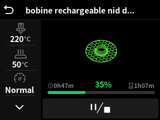

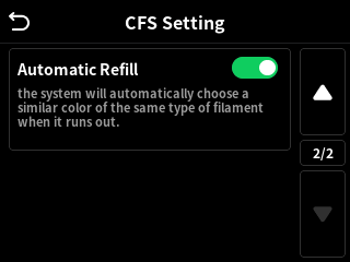

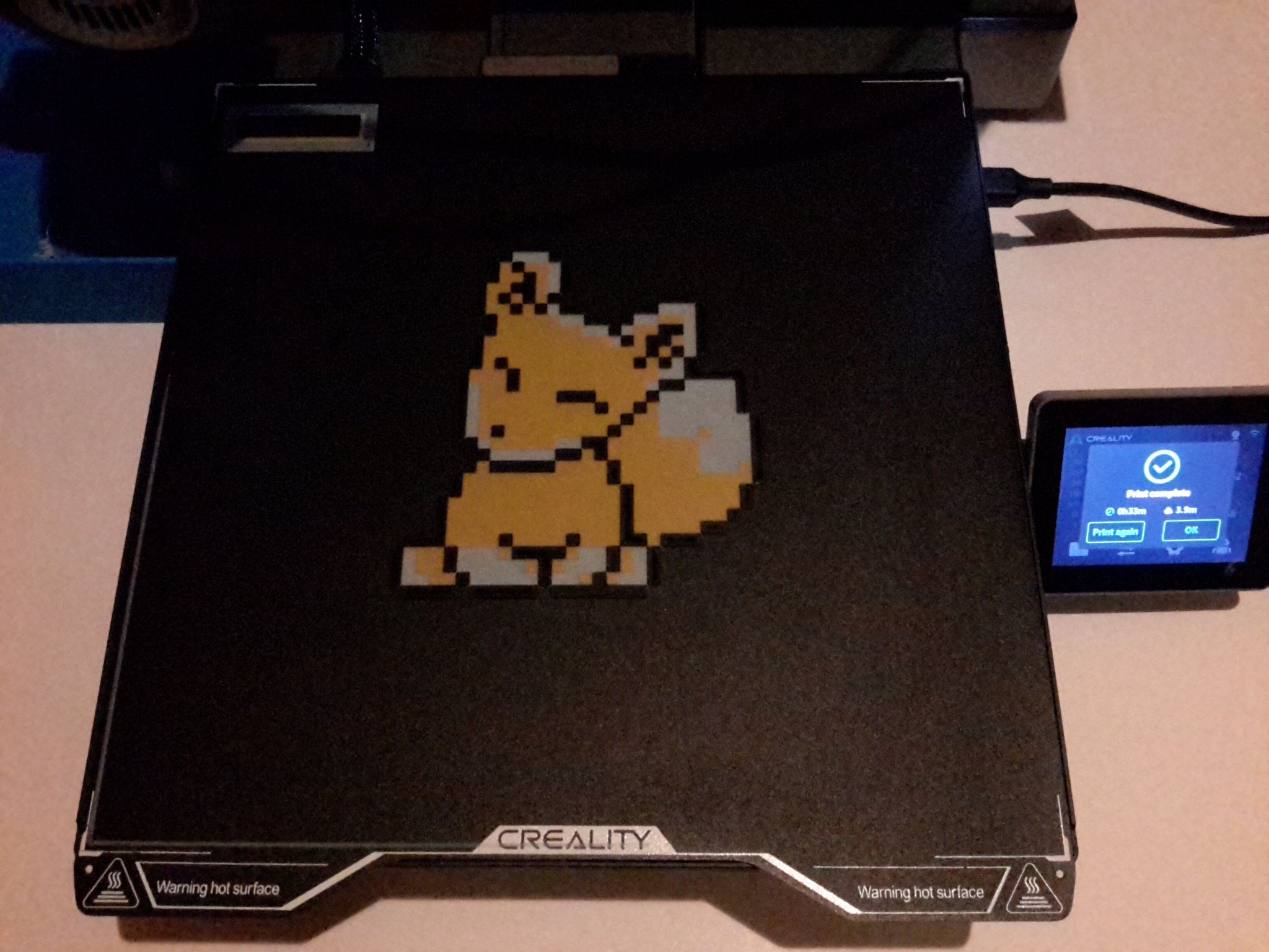

PLA+ Noir ArianePlast (fin de bobine), PLA Recyclé ArianePlast.
( CFS "Automatic Refill" sur "On" image.png.76f00a219ca973ea97a94830cdcef99d.png )
CrealityHi_screen_2025-02-04_17-02-49.png.41ca11b16bfa00e8be6cb9d72c6c713c.png CrealityHi_screen_2025-02-04_17-04-31.png.f779e2a7590966632a384b271cb965a8.png CrealityHi_screen_2025-02-04_17-32-52.png.897bbc2e51cbd1923d4020d1b34cd0b9.png CrealityHi_screen_2025-02-04_17-45-40.png.473e5b2dde04fa354fdb536b60cd82c0.png 20250204_175514_q85_.thumb.jpg.06fc94572c4445a40c4d1b8fdae808da.jpg 20250204_175746_q85_.thumb.jpg.322b6ca1148cabbcfb60be6bffcea8ef.jpg

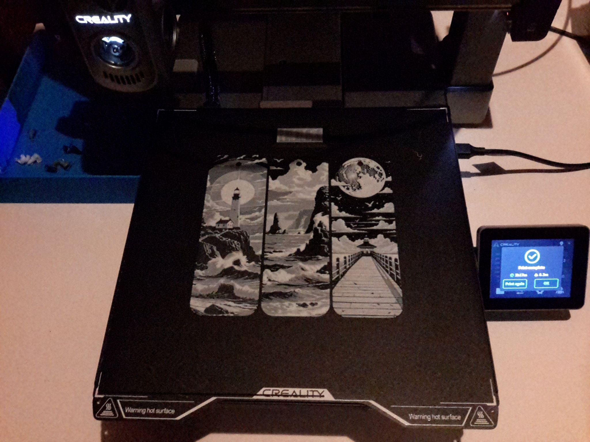

À environ 50% de l'impression,
La fonction "Automatic Refill" a correctement fonctionné.
Sans mon intervention, il y a eu passage à une bobine de même type et même couleur lors d'une fin de bobine.
L'impression continue jusqu'à ce que la fin de filament soit consommée jusqu'au détecteur de filament à l'entrée de la tête d'impression,
puis là un rapide "parkage" de la tête d'impression (comme pour une pause, la température buse cible passe à 140°C, mais reprend rapidement une température buse cible à la température d'impression),
chargement du filament de la bobine suivante jusqu'à la tête d'impression, et fait une purge avant la reprise.

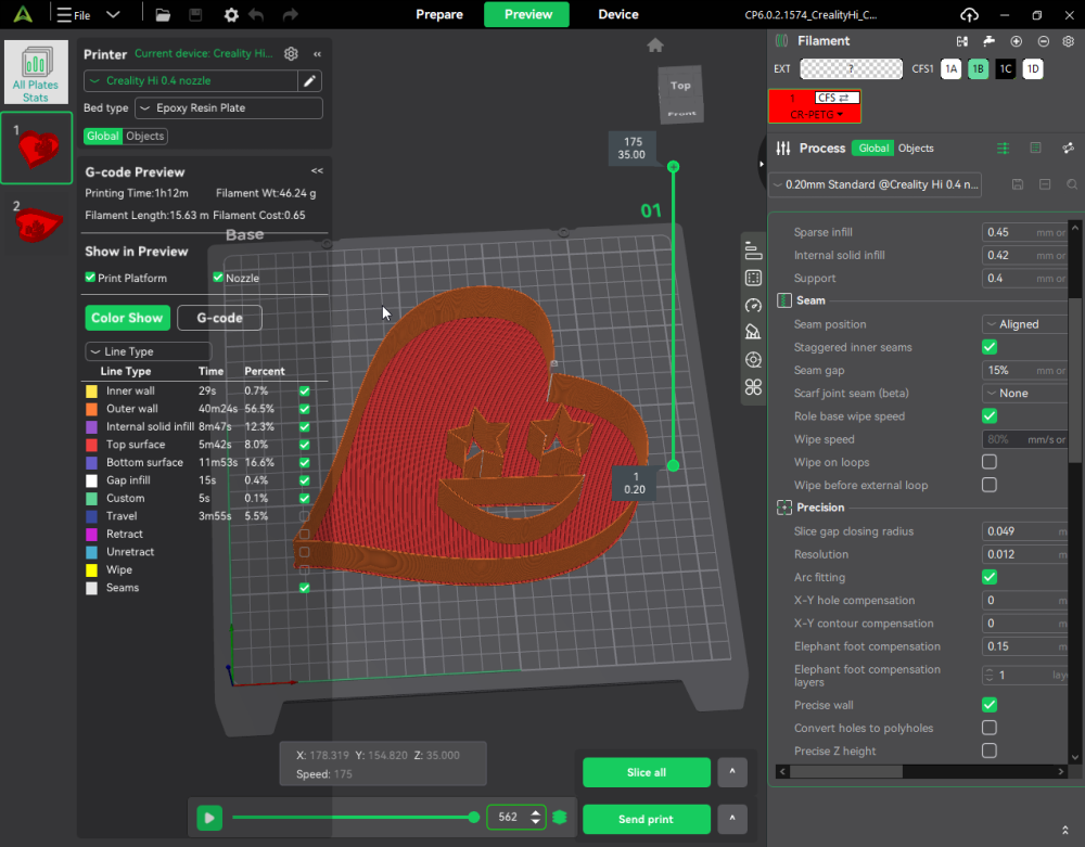

Trancheur

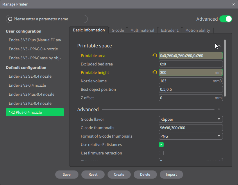

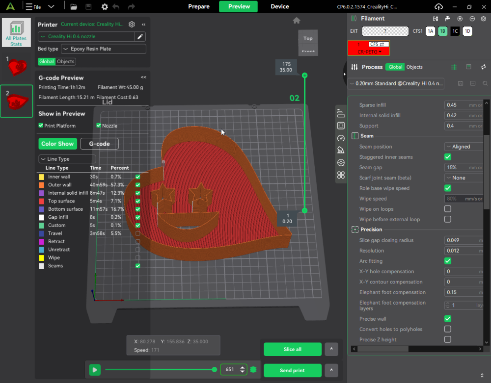

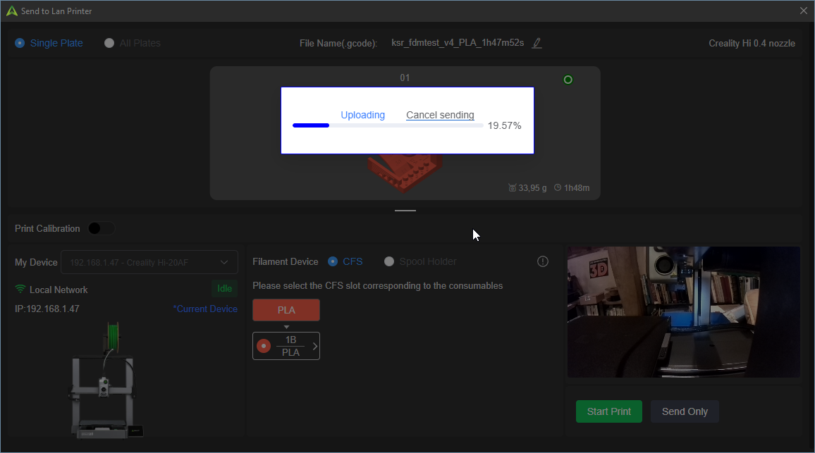

Quand j'ai commencé mon test, la "Creality Hi" était sous embargo médiatique.
Il n'y a pas de clé USB fourni avec la machine. Et donc je n'avais pas de trancheur qui embarque le profil d'imprimante de fourni.
Révélation

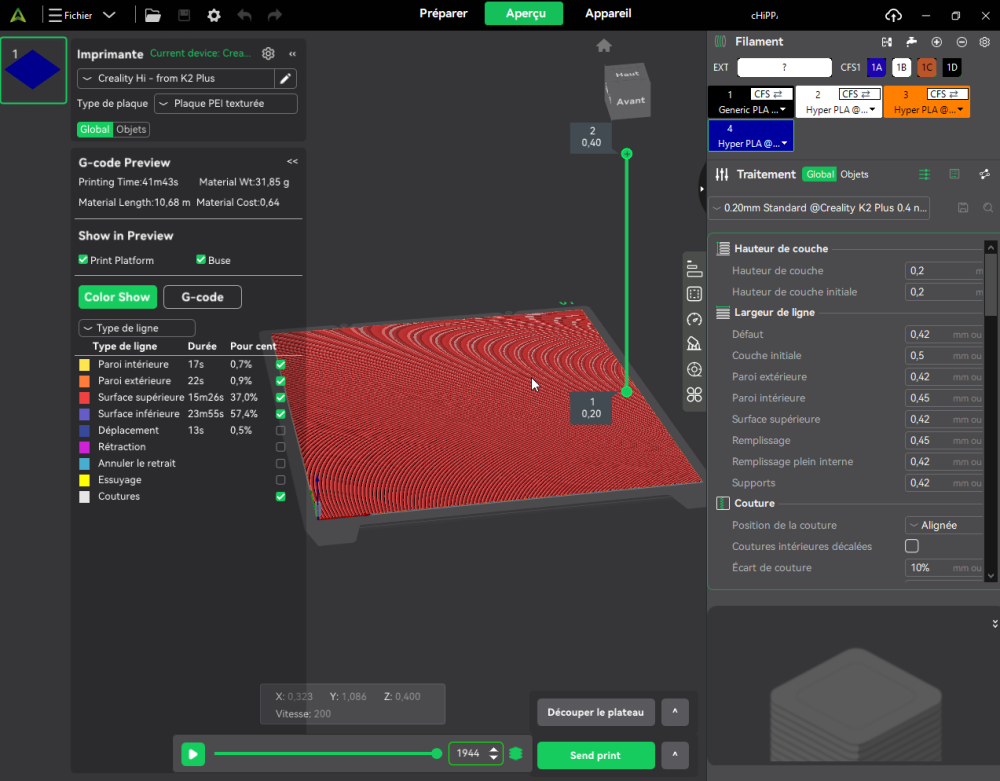

Sous les versions de Creality Print (v5.1.7, v6.0.1) alors disponibles en téléchargement, il n'y avait pas de profil de l'imprimante "Creality Hi".
Par exemple, lors de mon début de test, une recherche de "hi" lors de l'ajout d'une imprimante sous Creality Print v5.1.7 m'affiche, un message expliquant que ce modèle n'est pas encore disponible.
J'ai donc fait quelques tests avec un profil d'imprimante, basé sur celui de la Creality K2 Plus, modifié pour coller avec les paramètres des fichiers .gcode de test fourni en mémoire de l'imprimante.
Révélation
Citation
; printable_area = 0x0,260x0,260x260,0x260
; printable_height = 300
; extruder_clearance_radius = 55
; extruder_clearance_height_to_rod = 27
; extruder_clearance_height_to_lid = 27
; auxiliary_fan = 0
; machine_LED_light_exist = 1
; machine_platform_motion_enable = 0
; machine_start_gcode = M140 S0\nM104 S0 \nSTART_PRINT EXTRUDER_TEMP=[nozzle_temperature_initial_layer] BED_TEMP=[bed_temperature_initial_layer_single]\nT[initial_no_support_extruder]\nM204 S2000\nG1 Z3 F600\nM83\nG92 E0\nG1 Z1 F600
; layer_change_gcode = ;AFTER_LAYER_CHANGE\n;[layer_z]
; change_filament_gcode = G2 Z{z_after_toolchange + 0.4} I0.86 J0.86 P1 F10000 ; spiral lift a little from second lift\nG1 X260 Y180 F30000\nG1 Z{z_after_toolchange} F600
; retract_lift_below = 299
; machine_max_speed_x = 500
; machine_max_speed_y = 500
; machine_max_speed_z = 30
; machine_max_speed_e = 50
; machine_max_acceleration_x = 12000
; machine_max_acceleration_y = 12000
; machine_max_acceleration_z = 1000
; machine_max_acceleration_e = 5000
; machine_max_acceleration_extruding = 12000
; machine_max_acceleration_retracting = 5000
; machine_max_acceleration_travel = 20000
; machine_max_jerk_x = 12
; machine_max_jerk_y = 12
; machine_max_jerk_z = 2
; machine_max_jerk_e = 2.5
; filament_start_gcode = "; filament start gcode\n{if (position[2] > first_layer_height) }\nM104 S[nozzle_temperature]\n{else} \nM104 S[first_layer_temperature]\n{endif}"
; filament_end_gcode = " ; filament end gcode"
Le profil obtenu Creality Hi - from K2 Plus.zip ( fichier .zip à décompresser pour obtenir un fichier "Creality Hi - from K2 Plus.creality_printer" importable par Creality Print v6.0.0.1078 )
Pour les détails des paramètres du profil de la "K2 Plus" à modifier pour le transformer en profil pour la "Creality Hi".
Révélation
2024-12-2922_10_28-CrealityPrint_crop.png.57e92199cab077c9eb7c2d3473e60be9.png 2024-12-2922_12_51-CrealityPrint_crop.png.cec4fec04b98784193ee85c05c854038.png (j'ai oublié de décocher "Auxiliary part coolong fan") 2024-12-2922_17_20-CrealityPrint_crop.png.f067d309e0c271050ab1c8286f106896.png 2024-12-2922_19_40-CrealityPrint_crop.png.25366d45d933b3126a800d14cdd8eee5.png 2024-12-2922_22_21-CrealityPrint_crop.png.0b28047559c27057b52898a29bdb8c28.png 2024-12-2922_26_29-CrealityPrint_crop.png.ee9c395c76b4e5cc5b21d36b1e0dccf7.png 2024-12-2922_29_03-CrealityPrint_crop.png.b98b2c439311066ce947f3307480abf1.png 2024-12-2922_29_49-CrealityPrint_crop.png.4b8b56f89e6ee1484d252e1334c561dd.png

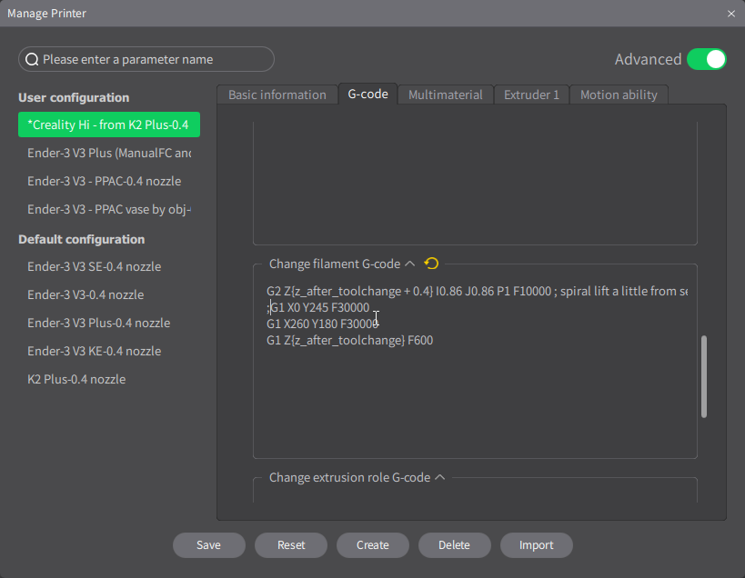

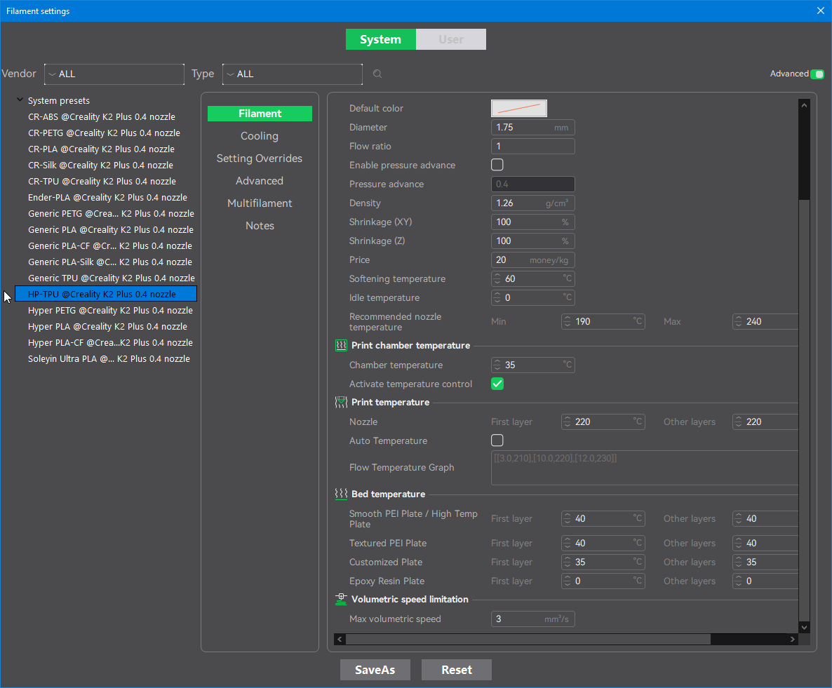

Et il faut aussi modifier les profils filaments (sinon cela fait une erreur au premier changement de filament)
// A FAIRE Capture d'écran
G1 X260 Y180 F30000
Creality Print v6.0.0.1074 > L'envoie à distance fonctionne, mais si je fais la demande d'impression lors de l'envoi, il semble y avoir un bug, car j'ai alors un message "impression annulée" en début d'impression (après chauffe et nettoyage et auto Z-offset)  ... Mais si depuis l'écran de l'imprimante, je demande d'imprimer le fichier reçu, alors là l'impression passe sans erreurs.
Le profil de la Creality Hi a été officiellement ajouté depuis la version 6.0.1
https://github.com/CrealityOfficial/CrealityPrint/releases/tag/v6.0.1 -> (10/01/2025) CrealityPrint_6.0.1.1375_Release.exe

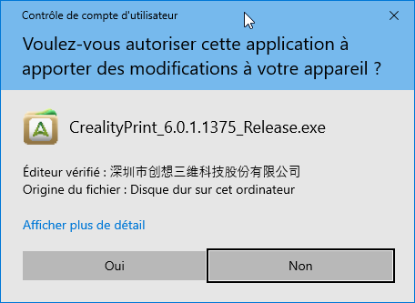

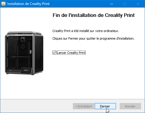

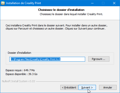

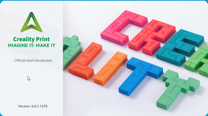

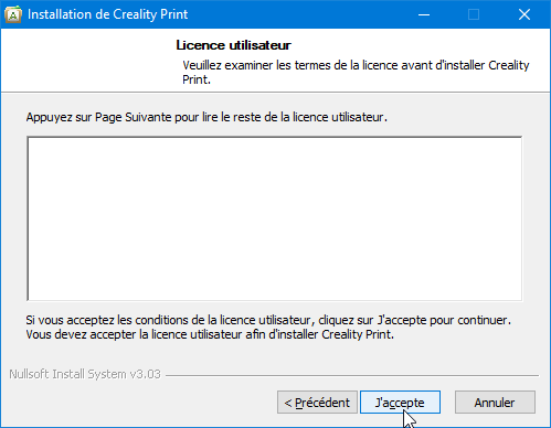

Installation
Citation
2025-01-1020_12_27-Contrledecomptedutilisateur.png.f9d97bd9ddb57e17d560174292a3ade7.png 2025-01-1020_12_43-InstallationdeCrealityPrint.png.8bf190be1a53b6c96e46f87fc3d08e81.png 2025-01-1020_12_47-InstallationdeCrealityPrint.png.f64a42e6232b4ad4f2ace47c51efdc33.png 2025-01-1020_13_56-InstallationdeCrealityPrint.png.e09dda73e66bd3db1ba9c02b876b229b.png 2025-01-1020_12_56-InstallationdeCrealityPrint.png.179e98ef6fbbbd9e3e747abbfc8daa37.png 2025-01-1020_12_59-InstallationdeCrealityPrint.png.fe93bc430a0f5cb3f3e68fa93bd7c696.png 2025-01-1020_13_02-InstallationdeCrealityPrint.png.8e2e6bcd909891645ffa64da5b605b0c.png 2025-01-1020_13_05-InstallationdeCrealityPrint.png.752c3d3c98bd6524621e6113691a0e8b.png 2025-01-1020_12_53-InstallationdeCrealityPrint.png.762d3878b74834297bf78106dcaeaa3c.png
2025-01-1020_14_10-Window.png.8369d39030a51c508c564875e8f70ad3.png 2025-01-1020_15_29-.thumb.png.c1e4346df8efa2f857296f79163eacea.png 2025-01-1020_15_46-Sanstitre-CrealityPrint.thumb.png.37f9e7bb2aa4cb5ecc17387d5a2c206f.png
Les profils préréglage système, de qualité de tranchage/traitement, et filaments, associé à la Creality Hi sur cette version 6.0.1.1375.
2025-01-1023_55_51-Window.png.06fde44bf76c489fa7ad706861cfec6b.png 2025-01-1023_56_35-Window.png.d6bed9e9c9bc720bf35424177b4f228b.png
// A FAIRE sur cette version 6.0.1.1375 > Captures d'écran de l'ajout de l'imprimante réseau, liste des imprimantes réseaux, d'un envoi à distance, et de l'écran détail / de surveillance d'une imprimante réseau. Quand il y a synchro avec les filaments du/des CFS.

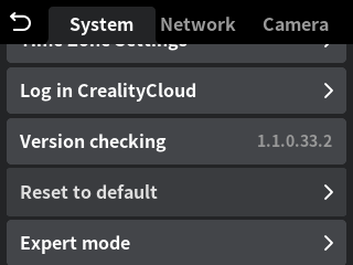

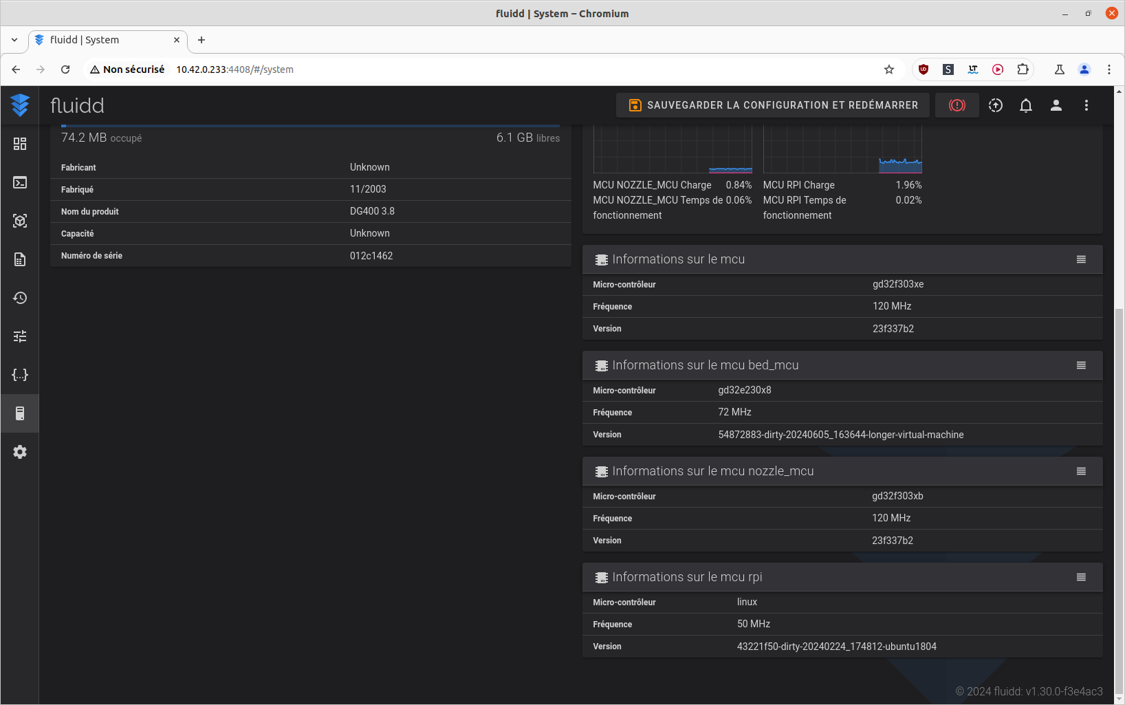

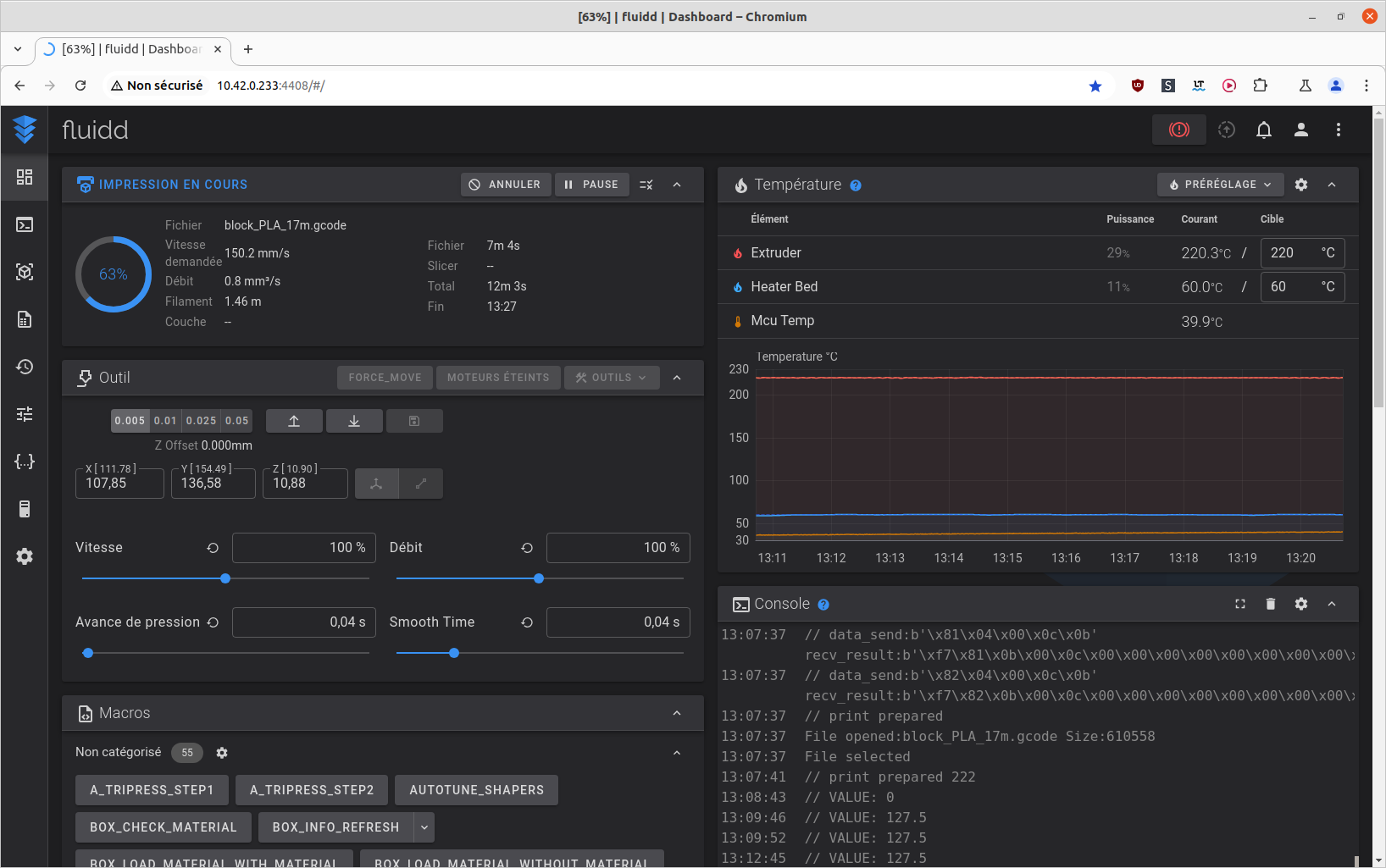

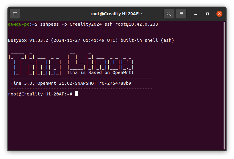

Détails sur le firmware d'origine
Pas (encore ?) d'interface web Creality Print sur le port 80
Une interface web fluidd sur le port 4408
image.thumb.png.856ddf9dbd16790a41e9822e166405dd.png image.thumb.png.68b0790b27626ff146a3c058e9e518e2.png image.thumb.png.8e8452d7ed06a6aac26565d0f85fb953.png
image.thumb.png.51e57481971a49c82eeebf4660bb477d.png image.thumb.png.24c73eef56db57a551489df4d53a6163.png image.thumb.png.94580afb3fb689eec580c629de14bd90.png
image.thumb.png.c7deee5b5dfc12c7da7d6d01fa280072.png image.thumb.png.4a5326823fb509c5235a61f17704eb18.png

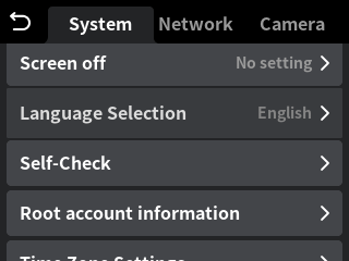

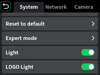

Si l'on a activé le mode root via l'écran de contrôle de l'imprimante (Menu "Config" ( Engrenage ), onglet "System", "Root account Information"), possibilité de se connecter en SSH ( nom d'utilisateur "root", mot de passe par défaut "Creality2024", sans les guillemets )

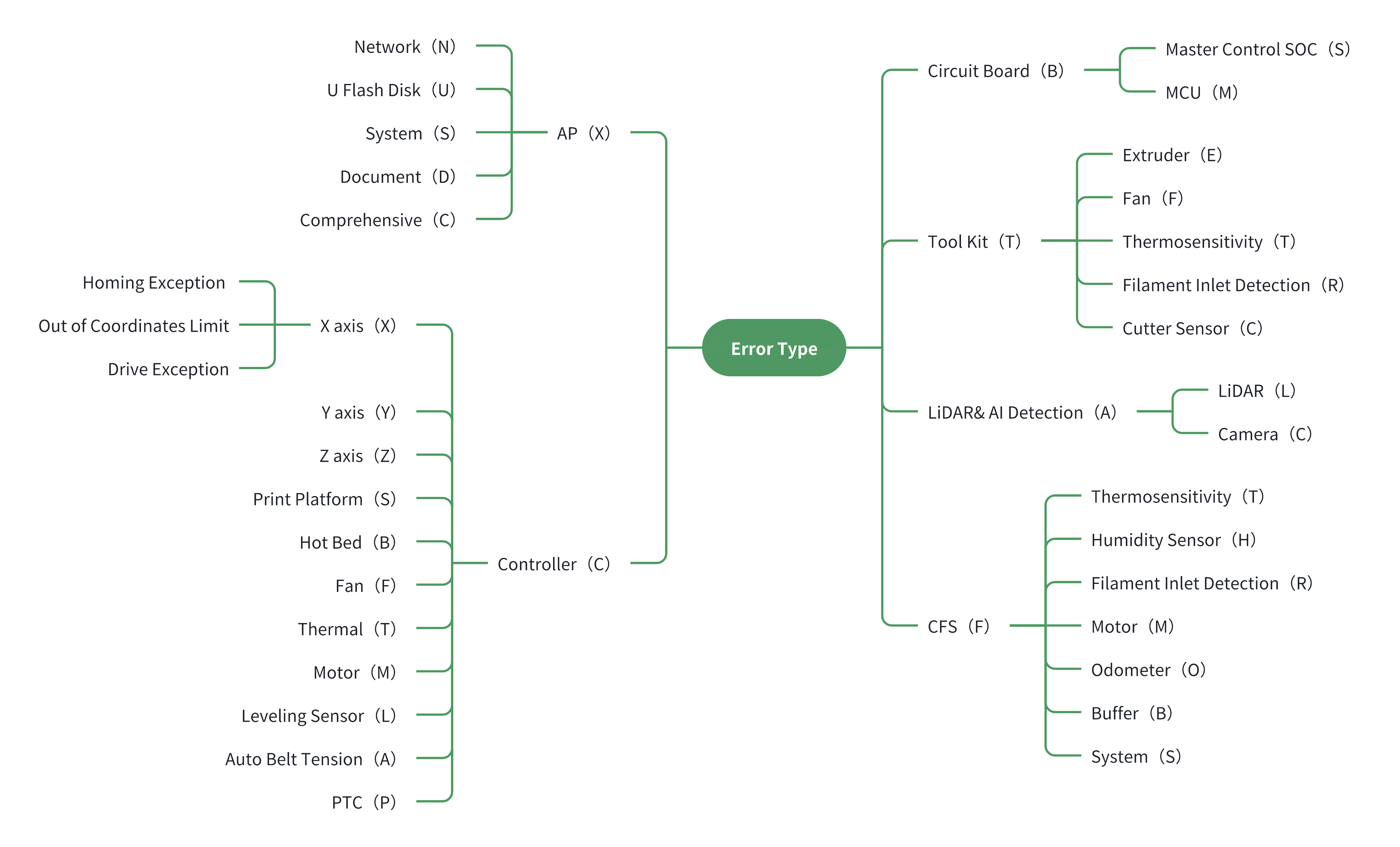

Pour éventuellement décrypter les code d'erreurs
source https://wiki.creality.com/en/cfs/error-code-summary
Citation
Error Code Coding Rules
The error code consists of the fault location code and error number. You can only enter the numeric code for a query.
e.g. FR2849
F indicates CFSR indicates filament feeding test2849 is the encoding of this error.
Error Code
Error Model
Screen Pop-up Content
Troubleshooting
Note
FR2833
CFS
Feed issue, check for filament or spool jams. Click "Retry" after resolving.
CFS light: single red flash.
Possible cause: Filament entangled/stuck, or filament stuck in the extruder or the hub.
 FR2833
FR2832
 CFS
Retract issue, check for filament or spool jams. Click "Retry" after resolving.
CFS light: double red flash.
Possible cause: Filament is entangled/stuck, or filament is stuck in the extruder or the hub, or filament is not tightened properly when uploading.
 FR2832
FR2839
 CFS
Filament runs out, please refill.
CFS light: Red light breathing.
Possible cause: Filaments are exhausted and no new ones are loaded.
 FR2839
FR2848
 CFS
Filament may be broken in CFS.
CFS light: Red light is always on.
Possible cause: The filament is stuck inside the hub and cannot be sent to the extruder normally, and cannot be retracted normally.
 FR2848
FS2831
 CFS
CFS communication issue, please try again after resolving.
CFS lights: All four slots flash red.
Possible cause: Disconnection during CFS use.
 FS2831
FS2843
 CFS
RFID cannot be read, please manually edit filament RFID may be read incorrectly, you can manually edit and select the name and color of the filament.  FS2843
FS2834
 CFS
CFS system error. CFS exception.  FS2834
FS2840
 CFS
Command failed, current scenario does not support this command. There may be other commands being executed or other situations that prevent the following commands from being executed.  FS2840
FB2844
 CFS
PTFE tube may have detached from the pneumatic fitting, Printing paused, please try again after resolving Error description: This usually happens when the pneumatic joint somewhere in the Teflon tube channel of the printer is loose, causing the filament to keep feeding. When this message is prompted, first click "Retract" on the screen to backtrack the filament. If the filament cannot be backtracked at one time,  you can click "Retract" again. After the completion, you can install the pneumatic joint and continue to use it.  FB2844
FO2845
 CFS
Extruder may be clogged. Click "Retry" after resolving. Error description: When flushing the filament, the odometer mileage at the hub does not increase. The filament may not move, and the extruder may be clogged. It is necessary to check whether the filament is entangled, stuck, or it is not sent into the pipe of the extruder normally, which may clog the pipe.  FO2845
FB2846
 CFS
The filament buffer signal is abnormal,the buffer may be stuck or the filament may be tangle. Error description: During printing, the buffer continuously does not detect a state change [within 16 seconds], and the filament does not move; it may be a blockage, or the hub is not working properly, or the buffer itself is abnormal.  FB2846
FB2847
 CFS
Filament may tangled, please try again after resolving. Error description: It is usually used to detect that the external resistance is too large, which causes the extruder to fail to pull the filament smoothly during the printing process, resulting in poor extrusion. Common causes of errors include: the filament on the material tray is entangled or knotted, the material tube is too long or the material tube is severely bent.  FB2847
FR2835
 CFS
Feed issue , filament may be stuck from loader to CFS hub. Please resolve the issue and click the "Retry" button. Error description: The filament fails to trigger the detector at the hub when feeding. It may be that the hub material break detection is damaged, or the feeder is not working, or the filament resistance is too large and is not pulled.  FR2835
FR2836
 CFS
Feed issue , filament may be blocked between the CFS hub and extruder filament detector. Please resolve the issue and click "Retry" button. Error description: When feeding, the filament passed the hub detection, but could not trigger the extruder detector. It may not be able to reach the extruder material break detection smoothly, or the extruder material break detection may not be triggered normally; usually the resistance of the Teflon tube above the printer drag chain is too large, or the bending angle of the Teflon tube above the extruder material break detection is too large; or the extruder material break detection is damaged and cannot be triggered.  FR2836
FO2837
 CFS
Feed issue , filament may be jammed between the extruder sensor and the extruder gear. Please resolve the issue and click the "Retry" button. Error description: The filament was sent to the extruder for material break detection normally during feeding. When feeding continued, the CFS odometer mileage did not increase. It may be that the filament is stuck or shaved at the extruder gear. You can click to “Retract” for unloading filament. If the filament is unloaded normally, you can cut off the filament head and continue feeding.  FO2837
FO2838
 CFS
Feed issue , filament may be stuck between the CFS hub sensor and the gear. Please resolve the issue and click the "Retry" button. Error description: When feeding, the filament was fed from the CFS loader, triggering the hub detector. When feeding continues, the odometer mileage does not increase;  FO2838
FR2849
  CFS Retract issue, filament cannot be returned to CFS hub. Please resolve the issue and click the "Retry" button. Error description: The filament has been pulled out of the extruder when unloading, and the detector of the extruder has been released, but the hub detector is still triggered; it may be that the resistance of the Teflon tube is too large somewhere and the filament cannot be pulled back, or it may be that the hub detector of the corresponding silo is abnormally triggered. You can click “Retract” again to see if it can be restored. If it cannot be restored, you need to check the resistance position.  FR2849
FR2850
  CFS Retract issue, Filaments may be inserted into the CFS hub. Remove  and click the "Retry" button. Error description: When unloading filaments, the filaments in the non-unloading bin abnormally triggered the hub detection; it may be that the hub detection is damaged or the filaments in other bins are abnormally inserted into the hub. You need to manually pull out the filaments in other bins, and then click “Retry” to check whether the unloading is normal.  FR2850
FR2851
  CFS Retract issue, Filament Buffer failure. Please resolve and click "Retry" button. Error description: When unloading the filament, the buffer cannot return to the empty position.  FR2851
FH2853
 CFS CFS temperature and humidity sensor abnormal. The temperature and humidity sensor in CFS cannot read data. This may be due to abnormal sensor connection or other hardware problems.  FH2853
FM2857
 CFS CFS feeding motor overload, maybe excessive load or unload resistance or the filament tangled or stuck. When CFS is feeding, it encounters too much resistance, causing the feeder motor to overload. It may be that the resistance of a certain part of the PTFE tube is too large or the filaments are stuck or entangled. It needs to be checked and solved.  FM2857
FR0121
 CFS FR0121: CFS filament in use. To print with spool holder, unload CFS filament and reload spool holder before printing. When printing is initiated, CFS is NOT ticked. But there are CFS filaments in the extruder. If you need to use external rack to print at this time, you need to manually click "Retract", unloading the CFS filaments and then use it again.  FR0121
FR0122
 CFS FR0122: Spool holder filament in use. To print with CFS, unload spool holder filament and reload CFS filament before printing. When printing is initiated, CFS is ticked. But there are non-CFS filaments in the extruder, which may be due to the fact that the external rack's filament is in use or there are broken filaments in the extruder; if you need to use CFS to print at this time, you need to manually click "Retract", unloaing the filaments, or dispose of the extruder filaments and then use them again.  FR0122
FS2858
 CFS FS2858: CFS EEPROM abnormal. The EEPROM in the CFS mainboard is abnormal and the mainboard needs to be replaced  FS2858
FO2859
 CFS FO2859: CFS filament odometry abnormal. CFS odometer mileage hardware is abnormal and needs to be repaired or replaced.  FO2859
FB2860
 CFS FB2860: CFS filament buffer abnormal. The CFS buffer is abnormal. It may be disconnected or stuck or the buffer hardware is abnormal. Use it again after troubleshooting.  FB2860
FS2861
 CFS FS2861: CFS left RFID board abnormal. The RFID reader on the left side of CFS is abnormal and the circuit board needs to be replaced  FS2861
FS2862
 CFS FS2862: CFS right RFID board abnormal. The RFID reader on the right side of CFS is abnormal and the circuit board needs to be replaced  FS2862
FO0528
 CFS FO0528:Printer seems to be printing without extruding. It is detected that there may be empty printing. You need to check whether the clogged hot end, fracked filaments or other abnormal situations that cause the filament fails to appear correctly.  FO0528
FB2864
 CFS FB2864:Feed issue, filament buffer failure. Please resolve and click "Retry" button. CFS buffer is abnormal. It may be disconnected or stuck or the buffer hardware is abnormal. Use it again after troubleshooting.  FB2864

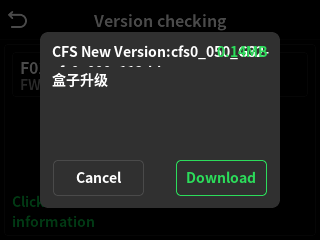

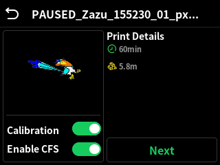

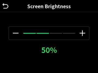

Menus de l'écran de contrôle
image.thumb.jpeg.79d75f16459736ca32b534341aa8a132.jpeg image.thumb.jpeg.657a0656438315e37e11512222f6cd5b.jpeg image.thumb.jpeg.82a321c9fdab89ca1ec3c638c7702cd9.jpeg image.thumb.jpeg.c53b717a44c0f45f07adeb83edf938d2.jpeg
(Firmware v1.1.0.33.2)
Écran de démarrage (boot-screen)
Écran d'accueil ( si pas premier démarrage )
image.png.94da9f804e925a79694a0cd28c1dbee9.png image.png.0a4a344121ae74dbe0b9553ede73a637.png
Si clic sur un fichier d'impression
image.png.09aad274ec3c7329f6bc4afc538a67ce.png  image.png.18c42897f3587b91e0c154fed4ab8697.png ...
Si clic long sur un fichier d'impression, on passe en mode sélection multiple, pour copier vers la clé USB ou supprimer.
(image.png.bad27b2dc30911d5b17498181669a2bc.png si appui clic maintenu ~3 secondes image.png.22271bde497803ec49042454aa4b3368.png )
clic long relâché image.png.43d7d045503ea9ef137cb915bf5b6ba8.png (On peut alors sélectionner plusieurs fichiers image.png.5ab63c2ce3c091d011fbec292a6b0a64.png ...)
Menu "Prepare", onglet "Movement"
image.png.9347985d7129b55cade49711d4dacb59.png image.png.0eec9a88a8f65e7ac41c65a6519e54b5.png

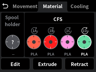

Menu "Prepare", onglet "Material" (Aucune bobine de définie )
Menu "Prepare", onglet "Material", "Edit" de la bobine sélectionnée ( ici la bobine "Spool holder" )
image.png.e9d315a9cbf0f3aee05ff5d84181825a.png image.png.c6c565786186657472896ccd7a54b4c9.png image.png.4c9e38baf3b3630309b02373f3ce6372.png image.png.13e8669f489b26b0603afe433ea47ad9.png
image.png.636ef2466b97820d877caf6c1b7b1d24.png image.png.b9e98cdb97d1a37207da8f2722c7699c.png image.png.125e1a1085907fbd5cf0343fa85185d8.png ... image.png.d738046b859524aef9b539112302ef54.png  ...image.png.c4ffe90949e5a44b97156538cc5e77f1.png image.png.a39a44ff254dfa7137bdc8a8681f53af.png
Menu "Prepare", onglet "Material", "Edit" de la bobine sélectionnée ( ici la bobine 1A, avec pour "Brand" le choix "Creality" ce qui donne d'autre "Type" et "Name" ... )
image.png.92712550ce06f91685c373132aaecb7d.png ... image.png.5be3ac6f409f5a8a754a755274eb7dbc.png ... image.png.a36dc0606ac0034f3e7cc5c5a26d9b4d.png image.png.acc670035e03134c81c7b1e9e17e07c9.pngimage.png.4dca379057d978381637eb9592f990b3.png
Menu "Prepare", onglet "Cooling"
image.png.b6f833adb60f5f75b6e50c2d8a89d0a4.png image.png.f0ed8eddcf9ba516bd72a6f7824354a2.png image.png.fdb24030b05c0c308ab1e0ee6f793fdb.png image.png.266ad9682eb33832ef1de82cc0f9476e.png
image.png.ca044255f7afd2fc5b28a20eae59e924.png image.png.72bcbe742a27f7e1d5e03539c0b4a184.png
image.png.fd2e17499b6edcc9aa97ed3f08ae46b7.png image.png.02b8b7287c48c52610cf6869cf54e044.png
image.png.44dc1601284ee65915e8ed9317e7ddd8.png image.png.1c1205eda50aa9074a6419f6ffd925b9.png
image.png.84d54f7eb264118cfd8a0989aa907455.png image.png.68c63c77116b0ee98f4cc1d077443f0a.png image.png.66a5b4d836db932319ef10478351e51a.png image.png.337bfab3f7929aa102a56d91bfb81b94.png image.png.33b0e9ebb84dec830f8c811fefdaddc0.png image.png.5dc0f953303224e321d9d8a601005c2e.png image.png.7a2a1ed64b1326b732406c41bc1e8d9e.png
 image.png.2eeab91a2e43ef75f16a7d65a2a714d3.png image.png.284749a0315a21e983ac3d1ddd882ddf.png
image.png.fe887b6fb564f5a3075cb18c5937365a.png image.png.d4a9916e0636762f07c32d3afb914c83.png
image.png.17a3bb5eb9a7c14876a1f0c5c0db0f9e.png image.png.9bc4058bf39c41fff612a5cc8e9c5786.png
image.png.9b18451ea14c7887316576a89513bbbe.png image.png.856cc9267429e1e38b0ea98c2469c5bc.png ( au 02/01/2025 image.png.7a3954d24a4ff30161177c0ff8292278.png image.png.d38ffa45a6770ab9fb3d8c387e9dbe36.png)
image.png.b05596f78f9633fe153319ea7be3afb6.png image.png.f955b89ebe49839e2235eb03c51235e8.png image.png.38e93cac74d30bbcde2f4c71abed86df.png ...
image.png.bec0ed258e76f1f8e867c444fab7f727.png image.png.3dd5b7103e2e6000141ccb2aa5400f3f.png ("Z Offset" et "Flow", si pas en cours d'impression image.png.52a0fa9f38297289a2a9f2d75f2430a8.png)
(Si en cours d'impression image.png.a4b45adbd900e18481c26b0377e164f2.png)image.png.847bc5a95cf840789484083c8c07ccff.png
image.png.a060db7a96f0a0cd812b6d723619b9da.png image.png.a8af2b24969833ecadf6bd38d927aab8.png
Menu "Config" ( Engrenage ), onglet "Network"
Menu "Config" ( Engrenage ), onglet "Camera"
image.png.edbb4ea4bbe04291815803d2f0e9a552.png ( après plusieurs impressions image.png.abd4ca56c3269f02b08f59c456fbf385.pngimage.png.30d0224607779565c866314eed2456e2.png )

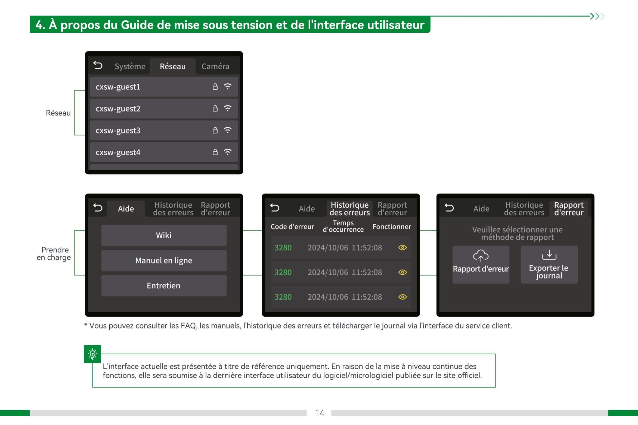

Menu ( Androïd ), onglet "Help"
image.png.4fcd8fde8d48066135ce57b9f73998a2.png image.png.63bdb7378f68098b6b51ab3edf47b38c.png image.png.6d5d3cea70fc9f1dcca408a30a1b707d.png image.png.fd80d4836ba13cb6be5caed2e98f734d.png
CrealityHi_screen_2024-12-29_19-14-21.png.c9c7060359e2372794f32dd6b36e22e7.png CrealityHi_screen_2024-12-29_19-14-38.png.d2f1645b52ca8fbd34059fd6daddcc4b.png
CrealityHi_screen_2024-12-29_19-14-48.png.cef23d2f0f747e8675903e382de7808e.png CrealityHi_screen_2024-12-29_19-14-58.png.8cf08ddadac46eb15693d50c4d08e7ef.png CrealityHi_screen_2024-12-29_19-15-07.png.b2b0647ae97c7270e1f0f1bb676dca2f.png
Menu ( Androïd ), onglet "Error history"

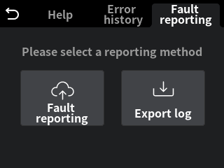

Menu ( Androïd ), onglet "Fault reporting"
  • J'aime 2

Bien faire attention au positionnement du petit cache de la caméra
Car si mal tourné, il vient gêner le déplacement de la tête d'impression pour la coupe du filament et entraine des soucis.
Citation
// A FAIRE > à réorganiser / reformuler / synthétiser / illustrer de photos
J'ai fait l'erreur, en cours d'impression, sans changement de filament, mais depuis un filament du CFS,
de modifier la position du cache de la caméra et donc de ne pas vérifier si selon la position du cache de la caméra, cela gène ou non le déplacement de la tête d'impression.
Cela a donc gêné la coupe du filament en fin d'impression, message d'erreurs, blocage du filament en sotie de l'entrée filament de la tête d'impression puis en sorti du "Tampon filaments du CFS" quand le CFS essais de le rembobiner ...
N'ayant pas de suite compris que c'était le cache de la caméra qui bloqué, j'ai ait l'erreur, d'enchainer mon erreur, avec un auto leveling qui a fait forcer la partie chaude sur le plateau et qui a entrainé malgré un nouvel auto leveling ok (là, j'avais enfin compris le problème), m'a fait à l'impression suivante un ZOffset mal auto-déterminé et donc un frottage de buse sur le plateau (gravure de la couche initiale sur le plateau) en début d'une impression.
( le heatbreak de la partie chaude avait certainement légèrement plié lors du forçage lors de l'autoleveling raté et le frottage l'a presque remis en place qui a permis au leveling suivant de retrouver un ZOffset correcte ? )
Sauf
cette histoire de cache de caméra qui si mal positionné bloque les déplacements de la tête d'impression ( qui m'a value, quelques messages d'erreur en fin d'une impression et un raté d'un auto leveling qui a entrainé un début d'impression où le nez de la buse a raclé le plateau ),
rien à signaler pour l'instant.

La fonction CFS "Automatic Refill" ne fonctionne pas après une reprise sur coupure de courant.
(Firmware v1.1.0.36)
La reprise sur coupure de courant a bien fonctionné, mais lors de cette même impression reprise, sur une fin de bobine, cela n'a pas correctement chargé le filament de la bobine de remplacement jusqu'à la tête d'impression. Impression alors annulée.
20250115_135555_q85_.thumb.jpg.4efe90d630e61af161a8010c3723c0ed.jpg 20250122_151513_q85_.thumb.jpg.61b930b2a82c0609d0f99a873b31e2b6.jpg
S'il n'y a pas eu de reprise sur coupure de courant, l'option CFS "Automatic Refill" semble fonctionner correctement.

Pour une bobine du CFS, pas de possibilité de saisir une couleur autre qu'une dans la palette de sélection fournie.
via l'interface "Device" sous Creality Print v6.0.2.1574
2025-02-0420_16_16-Untitled-CrealityPrint.thumb.png.8397c255424a45f0771f7b4a3fa7011f.png 2025-02-0420_16_21-Untitled-CrealityPrint.thumb.png.ac86fdc41f8366366241d304618c6a1b.png 2025-02-0420_16_29-Untitled-CrealityPrint.thumb.png.3c39e51efa5d49ee8e6e058b20f9a539.png
ou par l'écran de contrôle de l'imprimante (Firmware v1.1.0.36), modification de la couleur lors de l'édition d'une bobine de l'onglet matériaux
image.png.475dbf2276740905a4f4c7316960c491.png image.png.f06fd89db281d6a39ceaa157665f0914.png image.png.6a54fe63b7f8d7cae57ae1a86b40dc0e.png
  • nombre de couleurs et nuances limitées
  • lisibilité problématique pour les daltoniens
  • pas de possibilité de saisir une couleur spécifique via son code hexa RGB exemple "#F16D7A".
  • pas de possibilité de spécifier un filament dual, tri couleur (exemple un filament dual couleur Rouge-Bleu) ou ayant un radiant/dégradé de couleur (exemple un filament arc-en-ciel)

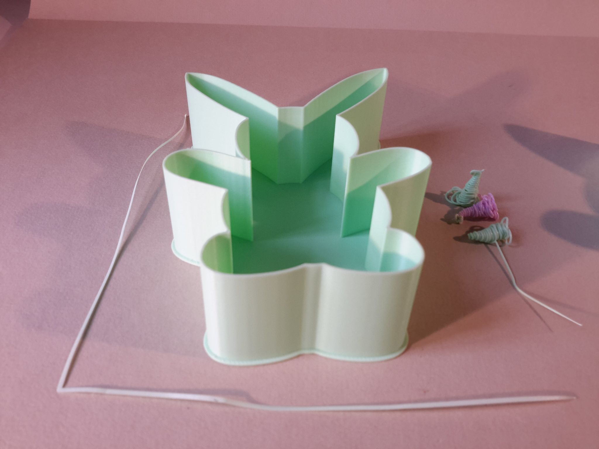

Autres impressions - (Acte I) - PLA
Remarque > Les impressions suivantes sont tranchés avec un profil non officiel ( car au tout début de mon test, je n'avais pas eu, ni trouvé, de version de Creality Print avec un profil imprimante de la Creailty Hi )

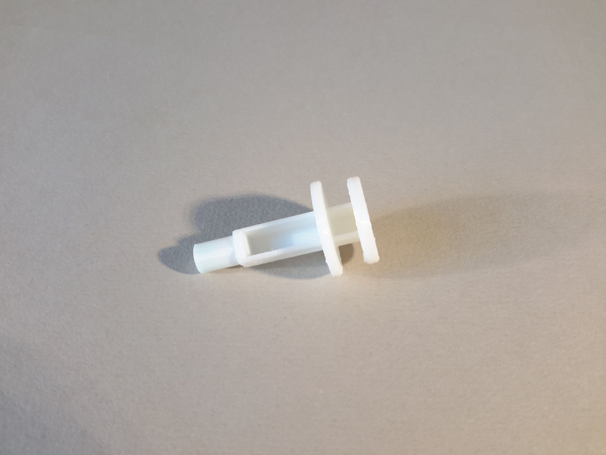

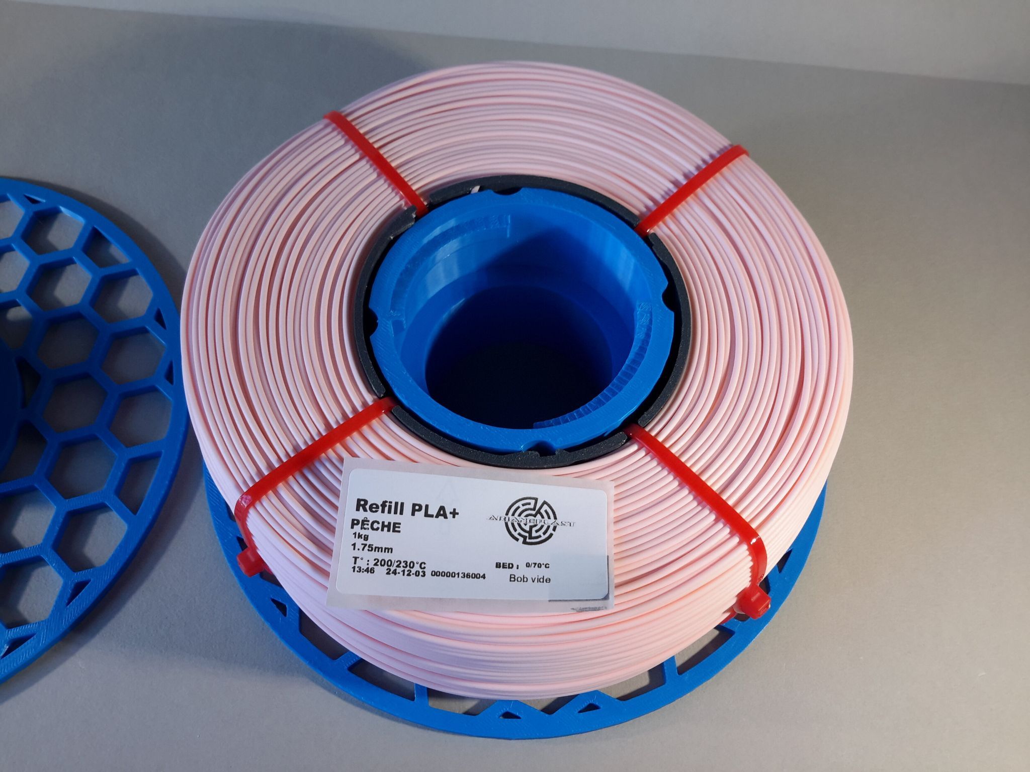

Bobine rechargeable en deux parties
( pour Refill ArianePlast https://www.arianeplast.com/251-refill )
partie 1/2
bobine rechargeable nid d'abeille.STL
https://www.arianeplast.com/index.php?controller=attachment&id_attachment=148

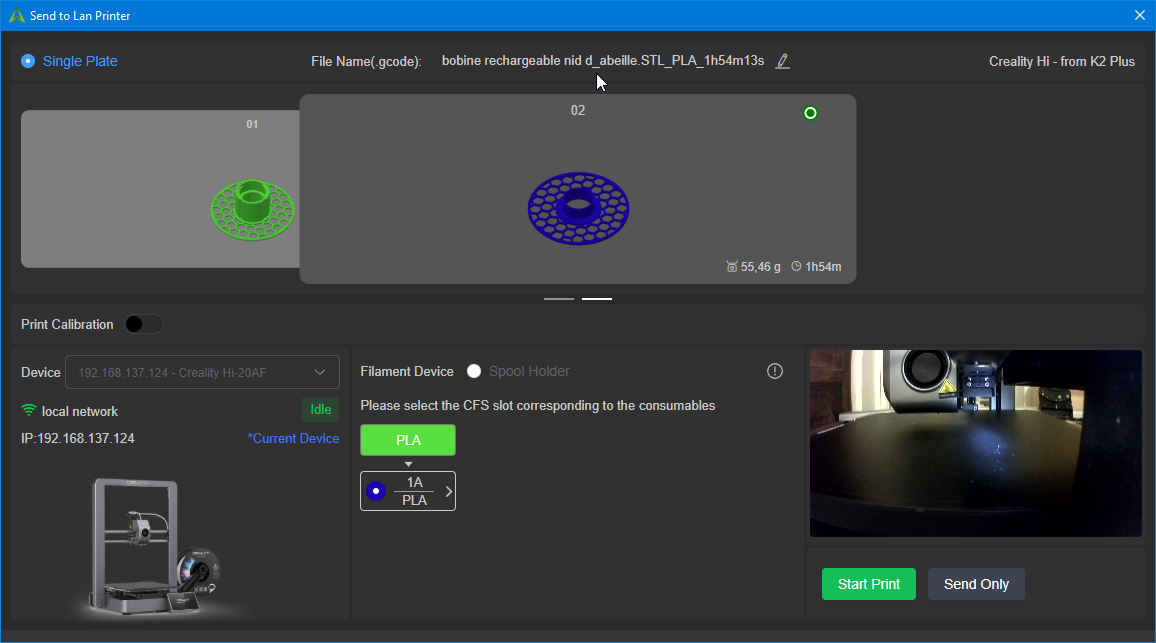

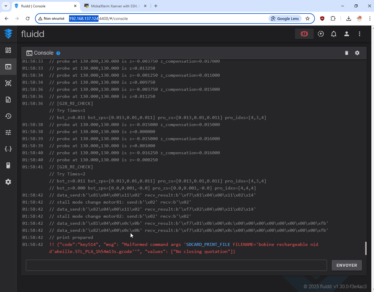

(Lors de l'envoi de l'impression à distance, Creality Print 6.0.0.1074 ne nettoie pas les noms de fichier, et malheureusement le firmware n'aime pas les apostrophes dans les noms de fichier .gcode et nous le dit de manière obscure…Mais c'est éventuellement plus explicite (... FILENAME='bobine rechargable nid d'abeille.STL_PLA_1h54m13s.gcode''", "value": ["No closing quotation"] ...) quand on regarde l'interface web fluidd de l'imprimante
image.thumb.png.66830c9bb7a3122a6aba5bba30e29821.png image.png.0fcf8dd1ee29c54b30aa9f7e7ab7993a.png image.png.db0771948ac5bc67b056861b1a1d3937.png image.thumb.png.6055ddcd60d437402f3687833fff1ad3.png
Donc, après avoir renommé le nom du fichier envoyé pour remplacer l'apostrophe par un soulignement
image.thumb.png.d6d30414258e55fec225e2a31a91d591.png image.thumb.png.bd4d3a70dab2f3d879cf690bed362183.png image.thumb.png.1fd4d1ccf9a17755f729d37c4fe56dcd.png
(envoyé sans en demander l'impression, pour faite les captures d'écran suivantes)
CrealityHi_screen_2025-01-01_02-07-41.png.d84a8dcd2b24cb37187dd71b4ff12543.png CrealityHi_screen_2025-01-01_02-08-01.png.dbbc8cef592aa1fdeb50b69a93f45186.png image.png.1420032d035f0509037fe343616c0b84.png image.thumb.png.34a8439af8e51a951d6d154ee8c3c659.png image.png.dfab9f598f6170f152eb3078c8c3adc8.png image.png.f4dfce08431981944847e4658a9dfd82.png image.thumb.png.8ea30dc50b91bffa1b46ee6f9e462c2b.png image.thumb.jpeg.9bddd96d428153e0cb496fecd2b9318b.jpeg
partie 2/2
bobine rechargeable nid d'abeille autre coté.STL
https://www.arianeplast.com/index.php?controller=attachment&id_attachment=147
image.png.6de24e7dc88c73d299948d91491595d8.png image.png.c795126fcb6169b3b7dd6d213726115c.png image.png.16e0e33696e0b04b87d7bcefc7983f0c.png image.png.f5fe749daf731c632d781faded3eacf2.png  image.thumb.png.2639c05cf69587217b1bee6a24bebbd3.png image.thumb.jpeg.9e83781c5fb765ebd30ec3b20aaff7d0.jpeg
20250114_121653_q85_.thumb.jpg.34cb0c771b6cfaf4beab587d7f1c62f0.jpg 20250114_121707_q85_.thumb.jpg.12dc4d9a4477a809f35e1f11ad04107b.jpg 20250114_121736_q85_.thumb.jpg.10be5757b8f1d83957e576c4a95538e9.jpg 20250114_121732_q85_.thumb.jpg.10bd3b1c1833a99620b37408b4c624db.jpg 20250114_122025_q85_.thumb.jpg.8a3d2278c9ec3dbb718f7a9f701b1914.jpg
20250114_122116_q85_.thumb.jpg.db566dddb20071baecd5c56f60caff66.jpg 20250114_122133_q85_.thumb.jpg.0be8a1bdf88ee225ec9e6353c9457f5d.jpg 20250114_122446_q85_.thumb.jpg.9e6bda59a699baf6b24babe806eaa59c.jpg 20250114_122826_q85_.thumb.jpg.9dd6945823c627fe1185097e15a78922.jpg
J'ai fait un essai d'impression depuis le CFS avec cette bobine rechargeable et elle semble compatible avec le CFS.

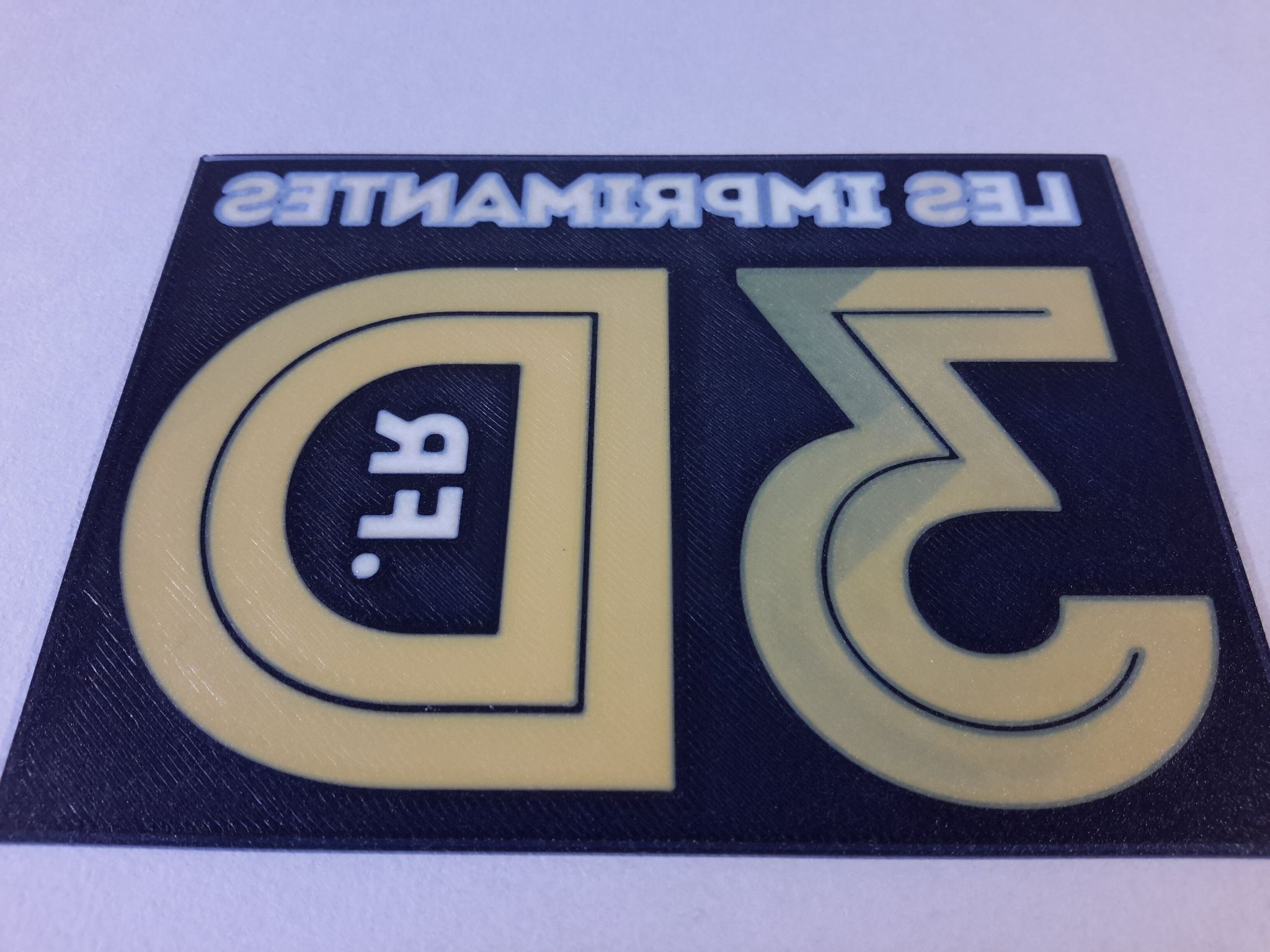

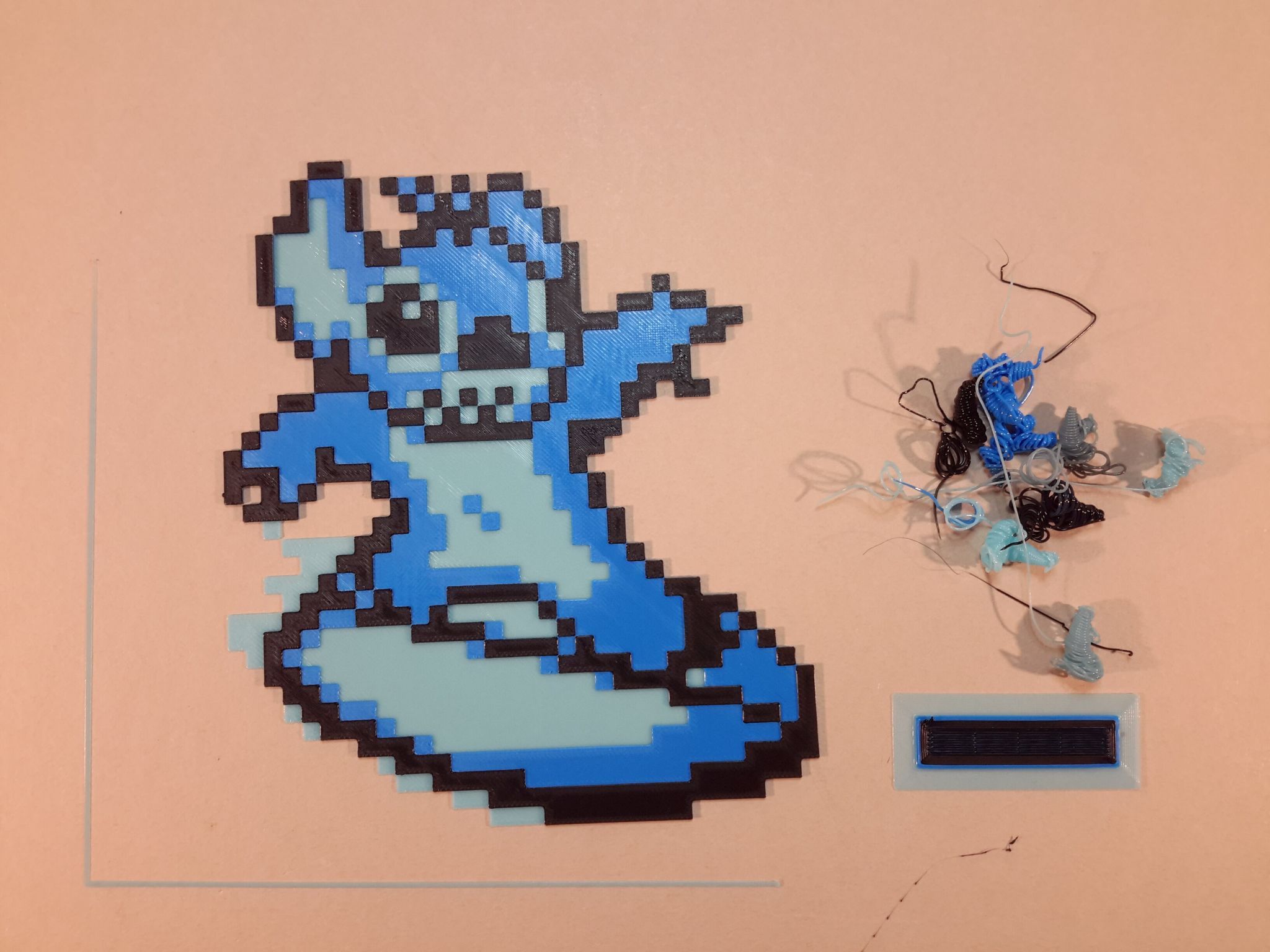

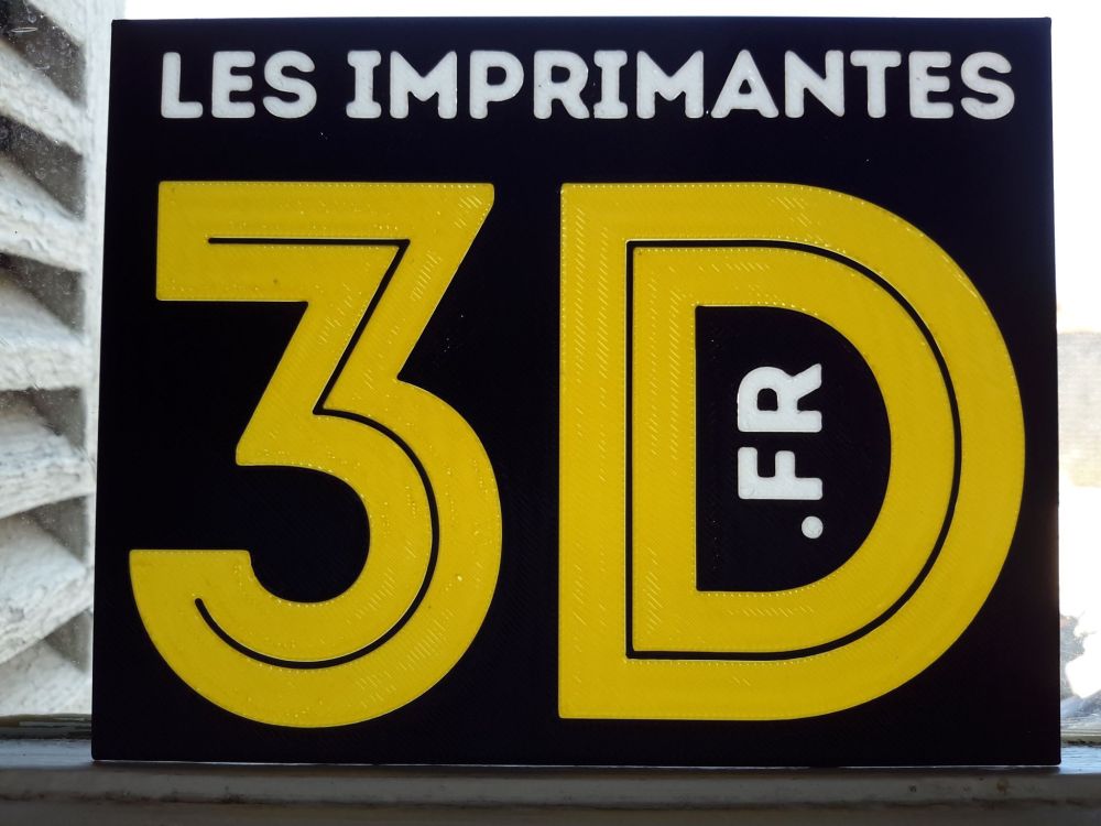

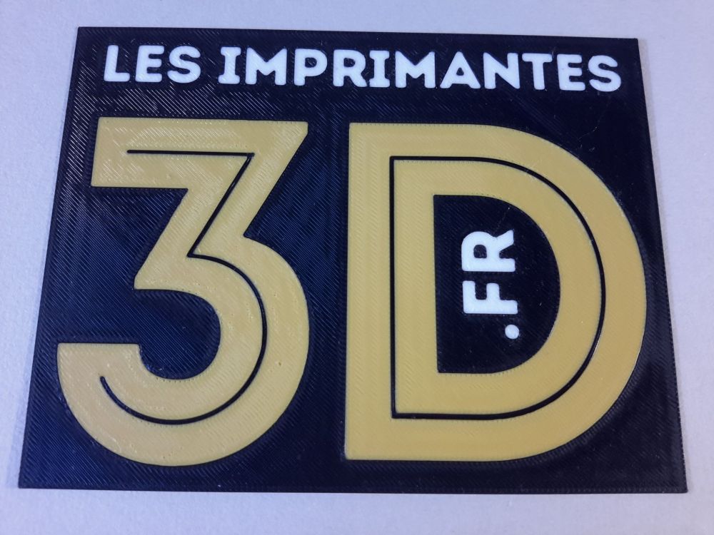

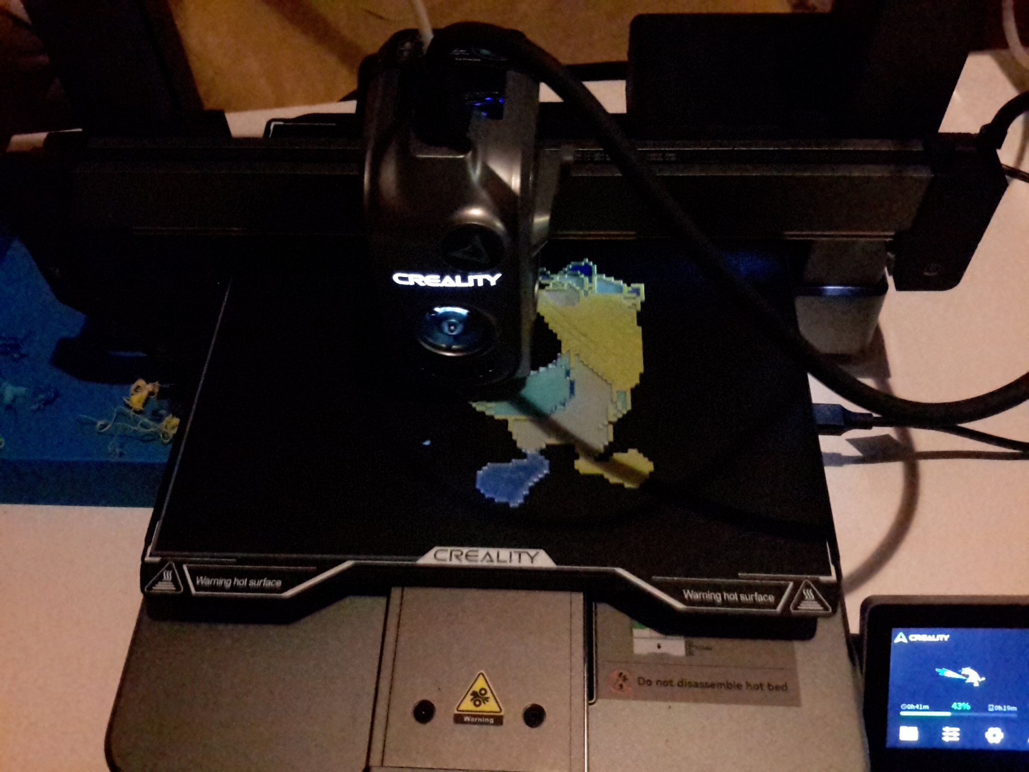

Logo LesImprimantes3D.fr multicouleur
logo lesimprimantes3d.fr essai 04 (scindable Multi Couleur)
https://www.crealitycloud.com/model-detail/661da8ac5fb511ebaca7b0ca
Creality Print 6.0.0.1078 ne permet pas l'envoi si nom du fichier projet .3mf ou du fichier d'impression .gcode de plus de 80 caractères ( petite infobulle d'un message d'erreur en chinois pour nous dire "Le nom du fichier est trop long [ne peut pas dépasser 80 caractères]" )
Filaments utilisés > PLA+ Noir ArianePlast, Hyper PLA White Creality, Hyper PLA Gold Creality.
Plusieurs essais ratés qui déclenchaient une erreur
Révélation
exemple
image.png.471309c54bdd40d3ee908663288089a6.png image.png.133f2bb348ab4dac46b372a2fe3bebd4.png image.png.51d36fdc0af5ee8f0318c5c01aed4555.png
car étrangement un début de ligne d'une instruction g-code dans le fichier d'impression envoyé avait été tronqué ( manquait le début "G3 ..." )
ou encore lors du premier changement de filament ( car entre autre "filament_start_gcode" des profils filament initialement pour la K2Plus sont à modifier pour la Creality Hi car ils contiennent des déplacements (vers la zone de purge de la K2 Plus) hors des limites de déplacements de la Creality Hi.)
image.png.212e23e4759dabcf75a227d46bf550f2.png image.png.0af3aa99d22f3879f0312e1eda576aa3.png image.png.71f8ddf2f39a3fc46cdba79c49ffbb1c.png image.thumb.png.b553f1edb591bde616a71cc675f4dc77.png ("Move out of range : ...")
Un essai où le "flush ratio" / "ratio de rinçage" était à 0 ( donc il n'y avait pas de purge lors des changements de filament )
image.thumb.png.439a8578667a838007a0edb897b5b809.png image.thumb.jpeg.125a05e8dde7571775959b2007d9b789.jpeg   image.thumb.jpeg.1869d5a12c5993878c36b512b42d3f5d.jpegimage.png.f3091f30f7c139bd73b99de3df7dda1d.png
20250114_124309_q85_.thumb.jpg.82321f24d60b7cfd8dd5927bfccaab3e.jpg 20250114_124259_q85_.thumb.jpg.5110c2ac21f071994451f712e364716e.jpg 20250114_124253_q85_.thumb.jpg.fab006be6eef55433a5152f1ad2d3f6f.jpg20250114_124240_q85_.thumb.jpg.de9bb0c0a25cabef5de359c466749b1f.jpg
Dernier essai OK

(Fichier profil imprimant et filament utilisé pour cette impression Creality Hi - from K2 Plus.zip ( fichier .zip à décompresser pour obtenir un fichier "Creality Hi - from K2 Plus.creality_printer" importable par Creality Print v6.0.0.1078 )

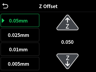

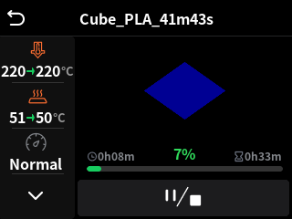

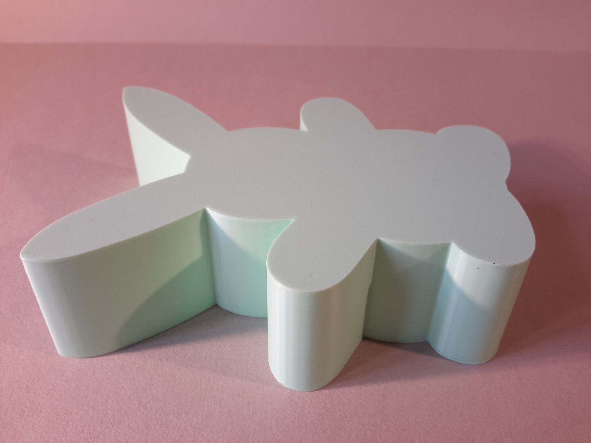

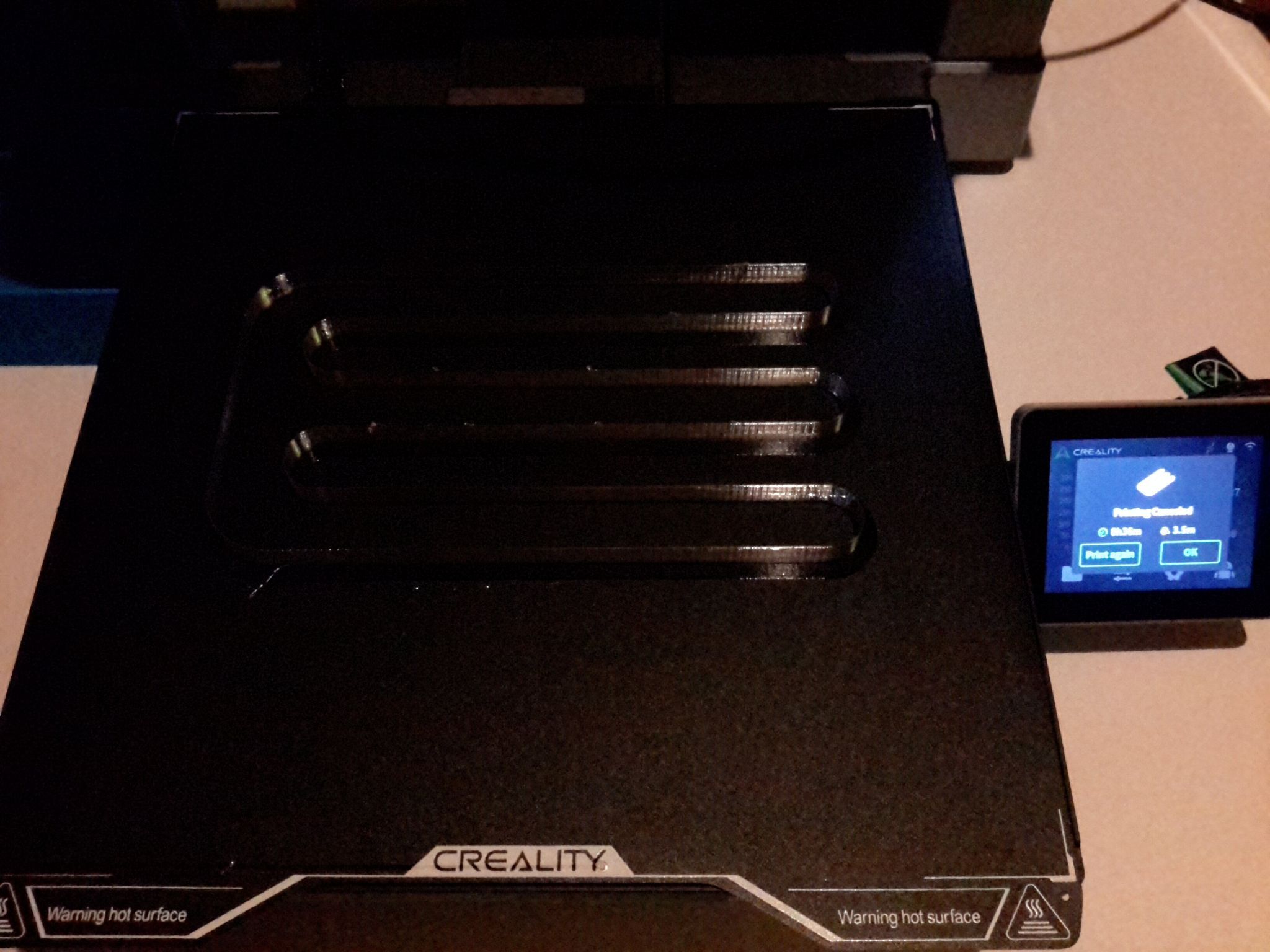

Pour vérifier la qualité de l'auto Z-Offset et auto leveling
Un cube transformé en pavé de 260 x 260 x 0.4 mm,
tranché avec une hauteur de couche de 0.2 mm,
filament utilisé > Hyper PLA Blue Creality
image.thumb.png.99167c99c654ff253f48f4bd7770d04c.png image.thumb.png.29d00c7695575e298b3306b43c26a23f.png image.thumb.png.f61b82892b5050c3d7e8c9fbf87f457e.png
image.png.1d4629ec379c35e2a9d89340e3b2ae81.png image.png.be2fc2f6f8b3825c898b2844adc6b071.png image.png.dcf85f7550549265e3efcee0e0e0e838.png image.png.bdc60ca8fd837696bd85db6288114940.png
à environ 7% de l'impression
( donc environ au 2/5 eme de la couche initiale, car j'ai remarqué un très léger sur-plus de matière déposé qui cumulé commencé a créé des débordements/déplacement de la matière déposé de la ligne en cours),
j'ai ajusté manuellement depuis l'écran de contrôle, la valeur du Z-Offset à 0.05 mm pour légèrement moins écraser la suite de la couche initiale.
image.png.e73fdd5b0d1276d950554e523d98bbdd.png image.png.46a945f7abf5515991e7d9f81f60e406.png image.png.b6d84ca5461a6178d8882fd92e729e70.png image.png.03de839b01044fb12272e72be1315bd1.png
image.png.86c77957b86944f2b8384fef24ea5e0e.png image.png.b605c58368fc0535ff8fe7c95821a65a.png image.png.1e3b38805f869ad4678560d832abd8a5.png image.png.8f6e2ab47e958ec8daad7eb76bda9944.png
( La navigation dans les menus, pour aller ajuster le Z-Offset et revenir à l'écran d'impression, n'est pas pratique. Un icone de raccourcie dans l'écran de détail de l'impression serait bien plus pratique.
image.png.fb7b163072636700310da8bc2c4302c9.png image.png.97962020df174401201bf44996beefb2.png
image.png.6ead34d523939d7fc39020bab73b36db.png image.png.f4d3a8c6c6a9816e045b2361ba1319f7.png
image.thumb.jpeg.0de05df9db5de69d16440cbb0f5796ac.jpeg image.thumb.jpeg.52aed8bb07c07e1e1b7a7f8fd2b8911a.jpeg image.thumb.jpeg.44a1fed5a04ff9501189e094894d0d1d.jpeg

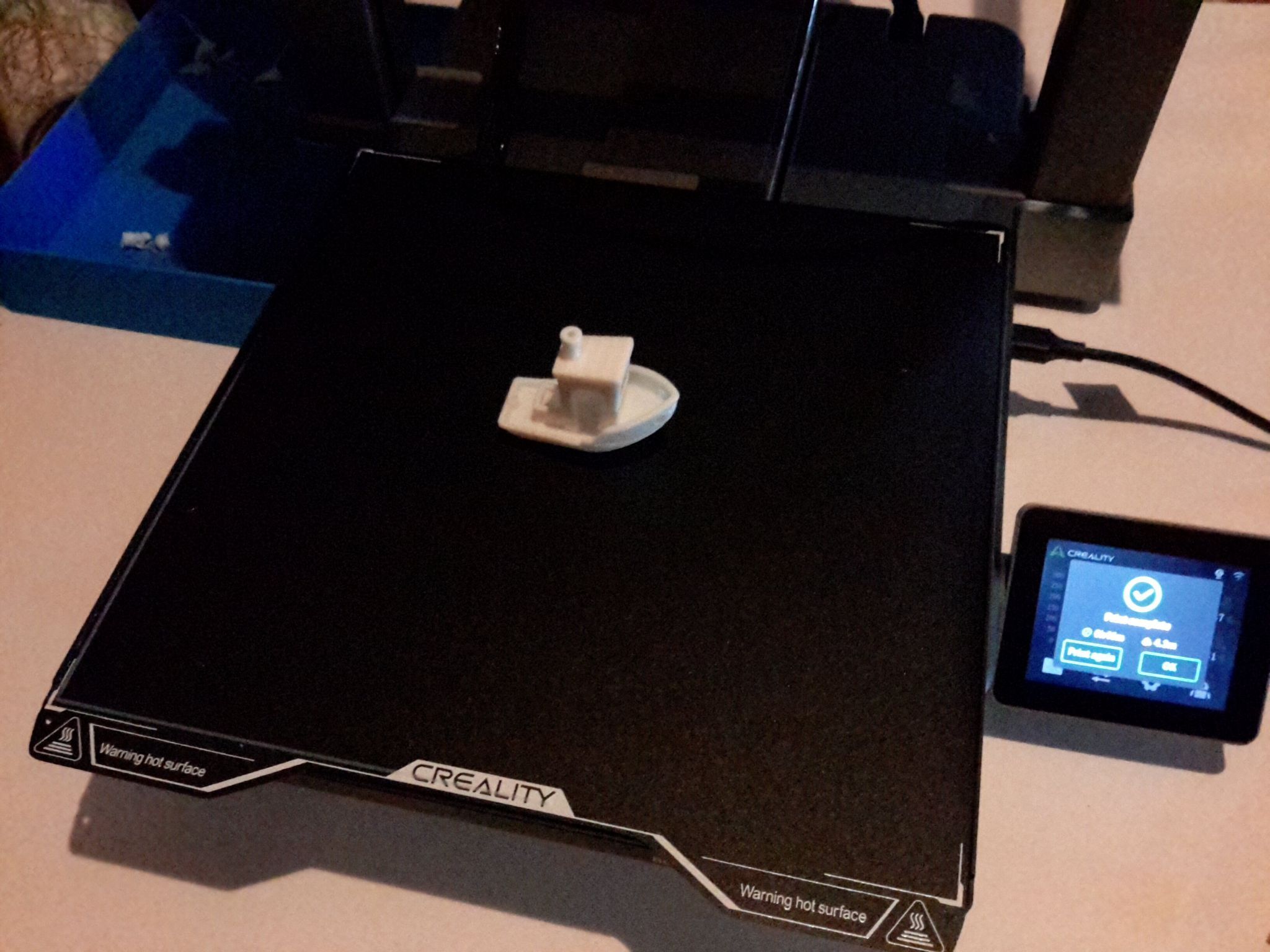

Lors de l'impression, la couche initiale, m'a semblé bien uniformément écrasée sur l'ensemble de la surface d'impression.
20250114_123453_q85_.thumb.jpg.0c686c05eb25513bbd9eb3a2f8ce9917.jpg 20250114_123522_q85_.thumb.jpg.1d44e7f14d3d9aa17267a0fcd0f13325.jpg 20250114_123723_q85_.thumb.jpg.ab06af1dab4e636d79b20982db667ec1.jpg
( en regardant par transparence, je remarque quelques zones où les lignes ne sont pas parfaitement jointives entre elle, donc à postériori, j'aurai probablement dû ajuster le Z-Offset à 0.045 mm )
Le résultat d'impression et donc la qualité de l'auto-Z Offset et auto-leveling me semble très bon.

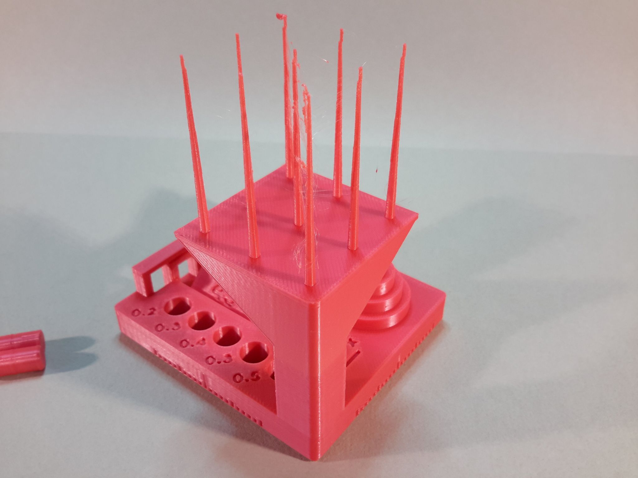

Autres impressions - (Acte II) - PLA (le retour)
Les impressions suivantes sont tranchées avec les profils officiels pour la Creality Hi.
(Creality Hi Firmware v1.1.0.36)

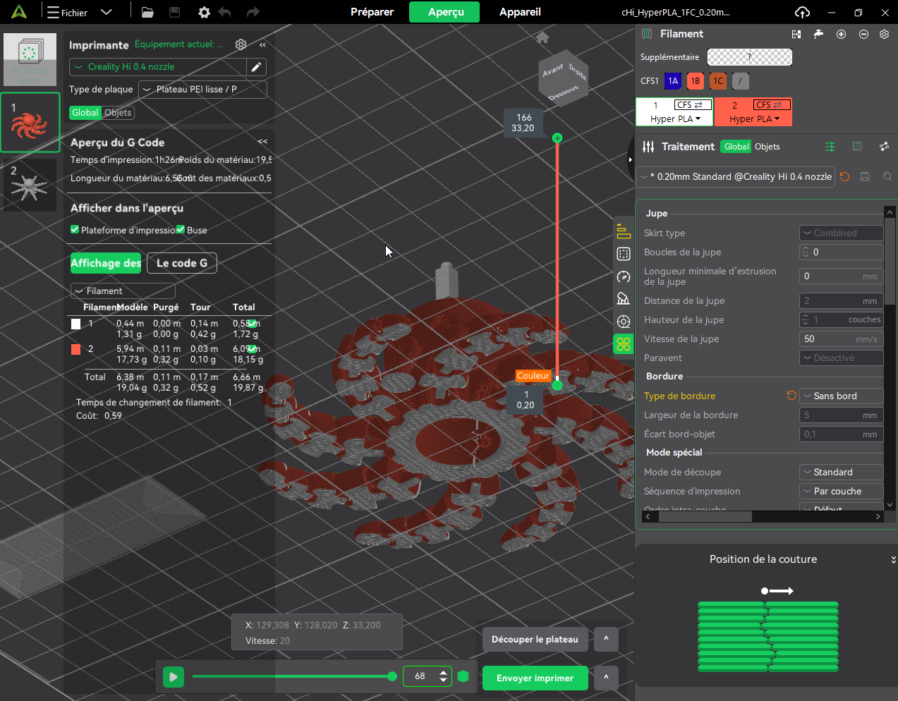

Modèle de test "Complex"
de Creality Print v6.0.1.1375
2025-01-1605_24_56-Window.thumb.png.7c24158ca2e73f919d242650949400bb.png 2025-01-1605_26_12-ksr_fdmtest_v4-CrealityPrint.thumb.png.75ddaea3abec5eca6ab8b7a86204e260.png
Différents types de vues de l'aperçu après découpage
2025-01-1605_26_32-ksr_fdmtest_v4-CrealityPrint.thumb.png.f8232b1210f821276ef5fac6aaca5fd9.png 2025-01-1605_26_43-ksr_fdmtest_v4-CrealityPrint.thumb.png.8e17a553c34507999457e83ac6a3bdd0.png 2025-01-1605_26_59-ksr_fdmtest_v4-CrealityPrint.thumb.png.dedd910e570262b34f3cdebe5fa45aec.png
Envoi de l'impression a distance depuis Creality Print
image.thumb.png.94626b243dc46afc1bbb4b1e333049a7.png 2025-01-1605_27_12-SendtoLanPrinter.thumb.png.4b3333c87270cabfffa05c969801aad4.png 2025-01-1605_27_18-SendtoLanPrinter.thumb.png.31220cbcb3f053d37dac5626db6dd2df.png 2025-01-1605_27_21-SendtoLanPrinter.thumb.png.d64fa0a1fa77c3e9bd77bb68bd919edb.png
Surveillance de l'impression
2025-01-1605_27_43-ksr_fdmtest_v4-CrealityPrint.thumb.png.b7741cfc3b56a1f31bbae0729474f970.png 2025-01-1606_13_49-ksr_fdmtest_v4-CrealityPrint.thumb.png.f1d54118503c1b07bbad0f069e674f87.png 2025-01-1607_34_41-ksr_fdmtest_v4-CrealityPrint.thumb.png.40adec76a035298fc147a7c1f0dd6e5a.png 2025-01-1607_34_57-ksr_fdmtest_v4-CrealityPrint.thumb.png.b4aac48a7c3415ae5a9d9eb6df549cb9.png
image.png.0ae04a0a7ae1e33653f275284760a6a9.png CrealityHi_screen_2025-01-16_07-34-59.png.66373c7c112409a703df4372024f5bd9.png 20250116_075143_q85_.thumb.jpg.96f2726f2d79d45b31262c77ce203ae2.jpg
Filament utilisé > Soleyin Ultra PLA Strawberry Milk
20250122_152503_q85_.thumb.jpg.a392df361767196ef9dd10ca141b0e33.jpg 20250122_152604_q85_.thumb.jpg.f42b1f9d83dabf1bfbd1e385db077dda.jpg 20250122_152622_q85_.thumb.jpg.da0c8d528376ef8aa28d928bee511194.jpg 20250122_152637_q85_.thumb.jpg.59820c29d8e578d54ad8d4fbe36dcc4f.jpg 20250122_152659_q85_.thumb.jpg.a73ca766c955edac1af947bab6ebefe6.jpg 20250122_152712_q85_.thumb.jpg.31ec6aceb5fdb4e98a8ed24cb14476bf.jpg

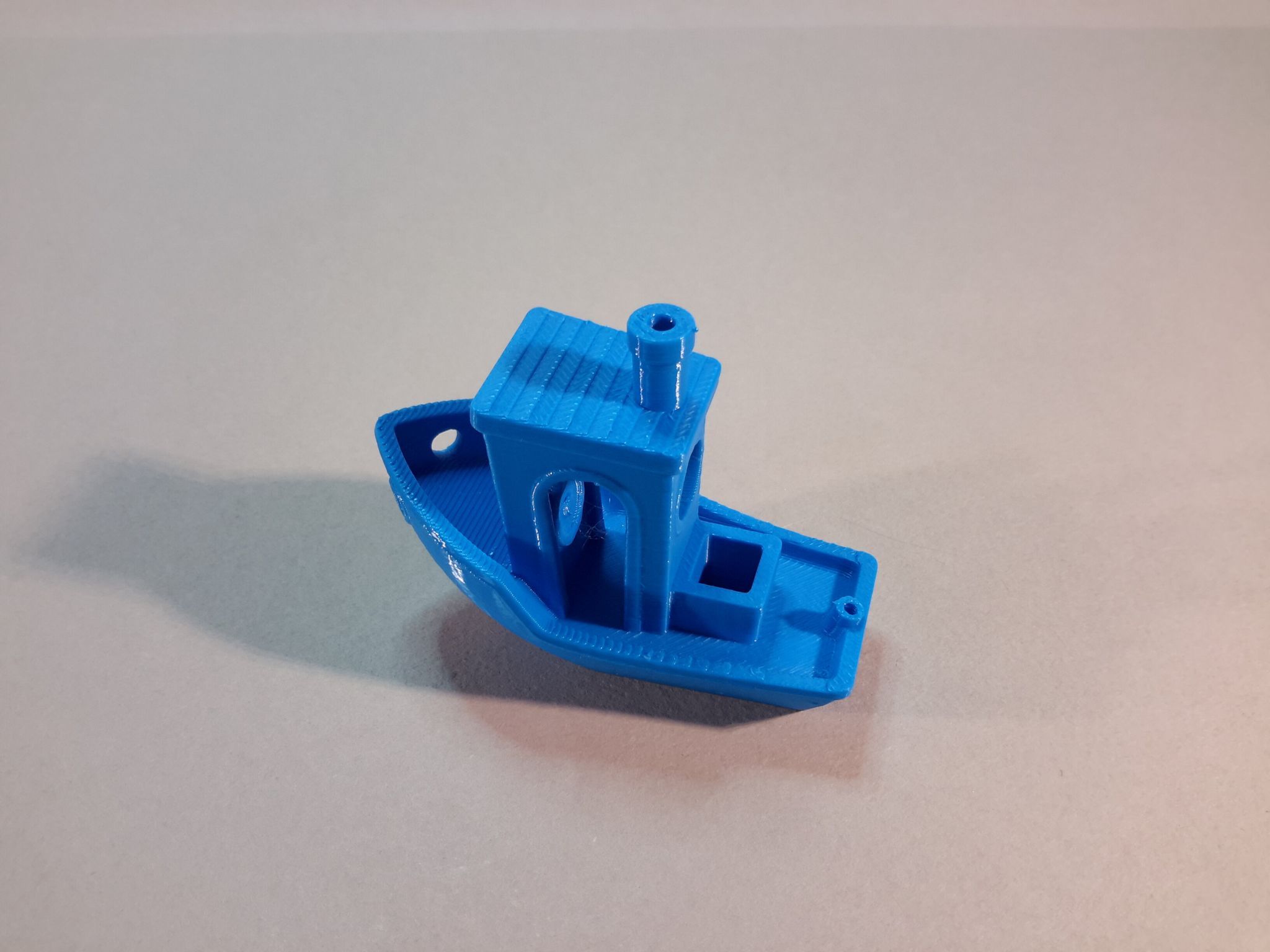

Modèle de test "3DBenchy"
image.thumb.png.51ffb38950c488f0419675e214859931.png image.thumb.png.01354b32455b436d5b05c1f6a9193602.png image.thumb.png.6775fc77205a315cc3259e5cf850f8ff.png
image.png.482dce5eb4bfa8c5f5937394ec88fa2e.png image.png.be2d54d1106cd9c0ce916fbec12b2a24.png 20250115_084718_q85_.thumb.jpg.89461ba479dbcd4a8e38beaddb79cdc8.jpg
20250122_151816_q85_.thumb.jpg.d4679348a7265b901a342c349be09a4b.jpg 20250122_151905_q85_.thumb.jpg.c5d760656d730cdb02dbe5caac992f94.jpg 20250122_151911_q85_.thumb.jpg.16e2e77e7243d53e66920e15efe13088.jpg 20250122_151926_q85_.thumb.jpg.6c2beef050fda73cf1fab7dad3638c55.jpg 20250122_151933_q85_.thumb.jpg.247221f9824556360682f56494114a86.jpg 20250122_152007_q85_.thumb.jpg.9157767738f4a29e894e1747383ea006.jpg

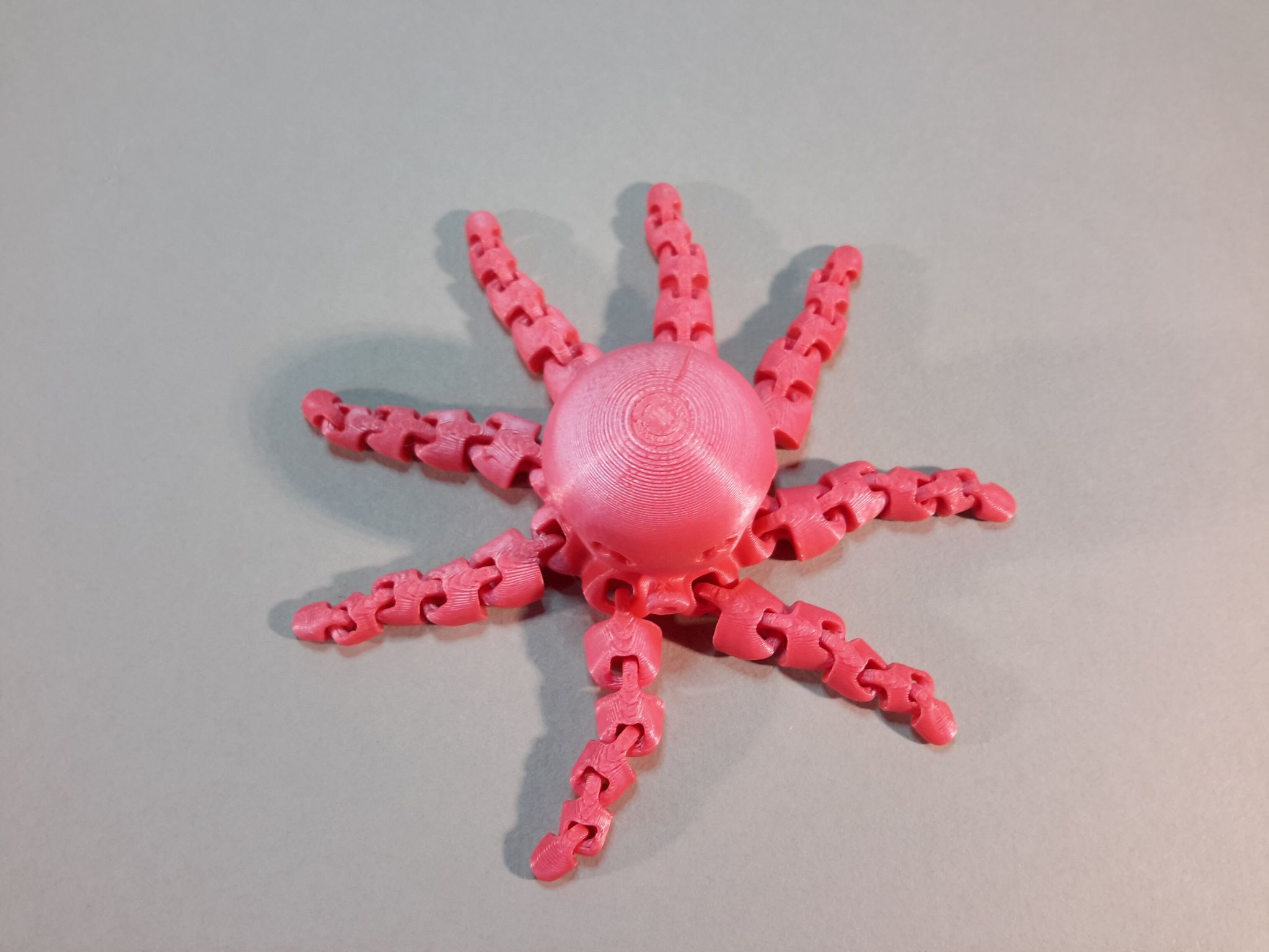

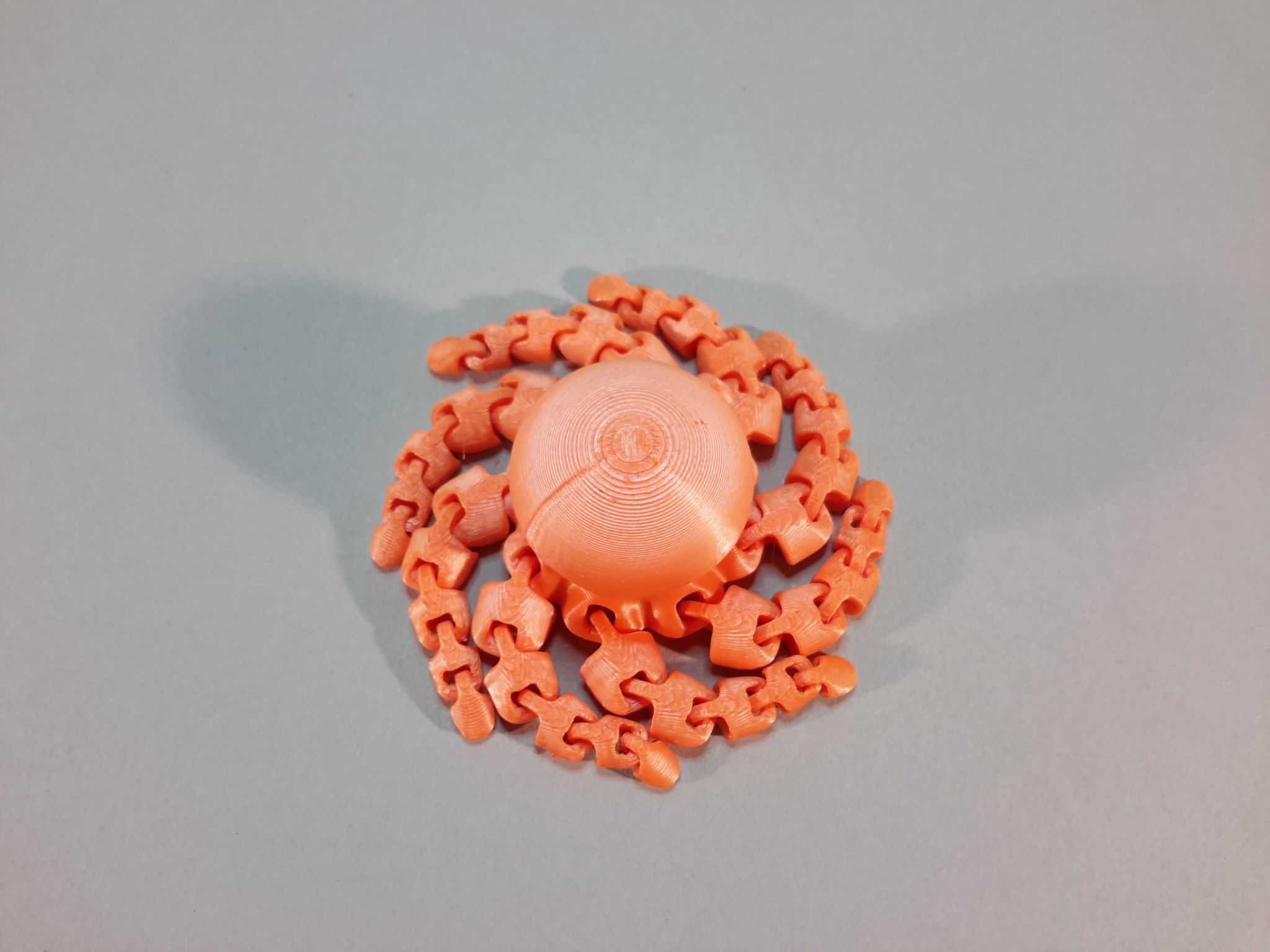

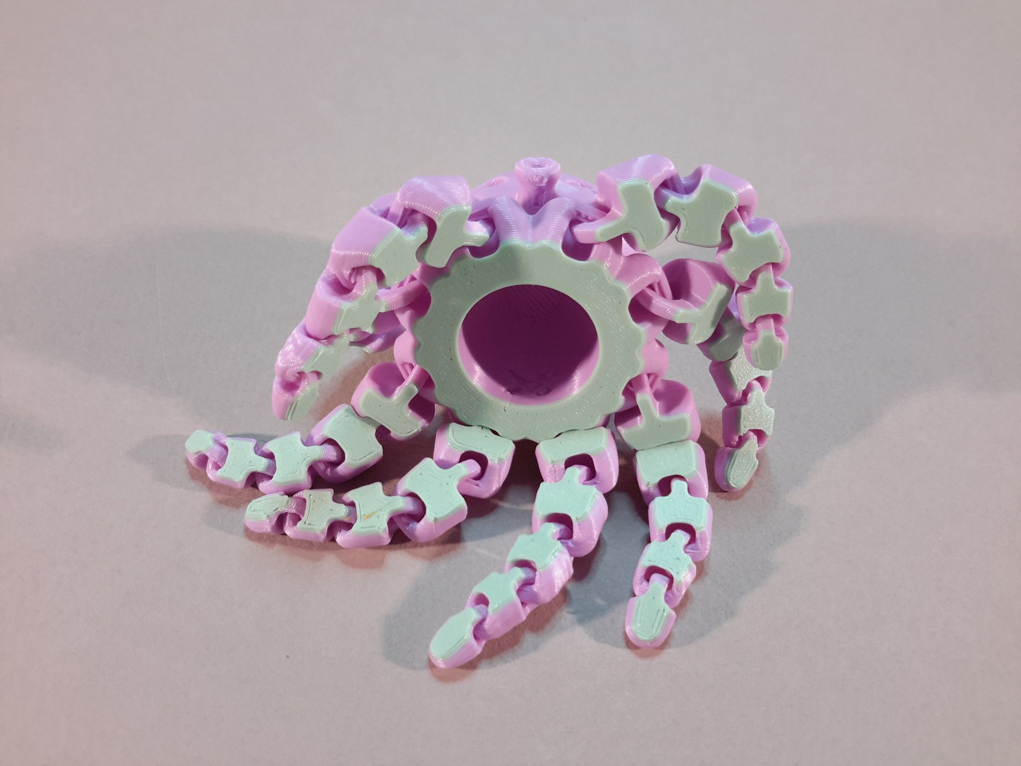

"Cute Mini Octopus"
https://www.crealitycloud.com/model-detail/620b65286795ab36aaa1d8e9
de "McGybeer"
Depuis un "Print Settings" téléchargé via l'interface de Creality Print.
https://www.crealitycloud.com/model-detail/620b65286795ab36aaa1d8e9?source=7&file3mf=6786c979ccf5567488f9d7a7

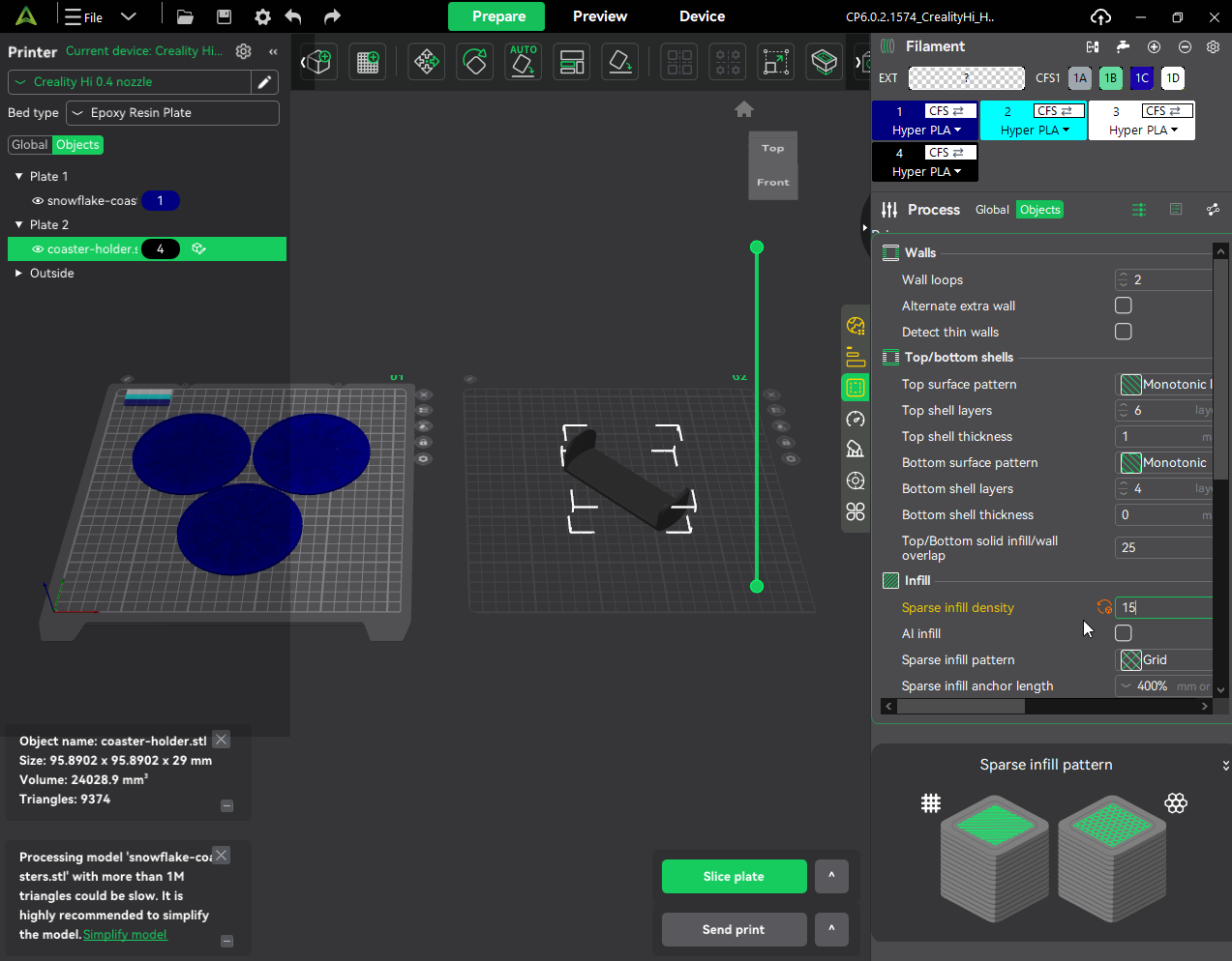

Où j'ai fait le ménage dans les filaments, ajouté un changement de filament a la couche 4 et modifié le positionnement de la couture.
image.thumb.png.0c571c6f1c50d69cfec7f5b1690cb677.png image.thumb.png.bf0a31f6ca338bc9f7be78d4a23cd45e.png image.thumb.png.78d78653d7c2132df5a01db77138f238.png
Envoi du fichier sans demande d'impression
image.thumb.png.6c7fa2696ade52c882b0b6d2b7b6aa6e.png image.thumb.png.51531443e94795fb34a08c54898aab96.png image.thumb.png.2ebb4733270709b8901922b7d6448468.png
Filaments utilisés > Hyper PLA Gold Creality, Soleyin Ultra PLA Strawberry Milk
CrealityHi_screen_2025-01-22_10-29-39.png.a56391f9a05b31460648f3e8809dde59.png CrealityHi_screen_2025-01-22_10-30-22.png.ec6a77029bbed2aa459c574d2bb568f9.png 20250122_122207_q85_.thumb.jpg.f03b3ca9aabe435c3f9352b8fe7c5f43.jpg image.png.9286f503d9d340c49bb1d866ab0541e8.png 20250122_152110_q85_.thumb.jpg.53ed8976ce08d8b501995b3dd5c12887.jpg
20250122_152134_q85_.thumb.jpg.d98556cecc682f61c118cbe4a0f7dc09.jpg 20250122_152218_q85_.thumb.jpg.f267542e6c4b0ab6f6975334858f0706.jpg 20250122_152227_q85_.thumb.jpg.e10d2e5433bc5f0f69264a29c5a7a9cd.jpg 20250122_152238_q85_.thumb.jpg.e591de6a77c77843dce33219cc89376a.jpg 20250122_152256_q85_.thumb.jpg.9e9c7715b20401b8f193de77005bb34b.jpg 20250122_152309_q85_.thumb.jpg.f589f8c10ff66c01bda6522e0c026549.jpg 20250122_152327_q85_.thumb.jpg.deaac193fab759721b49e84885b0dee1.jpg
Même fichier d'impression réimprimé plusieurs fois (en changeant les bobines du CFS à utiliser et/ou bobines dans le CFS)
image.png.525e13d8447ec743da6fc178a499d978.png image.png.7c03baffc5be254dc9a0fd725c91c9e6.png image.png.d72b1fc034cf9b0823602325b734a682.png ... image.png.7c8c368d0422696f2ea267f1e1c97f28.png
Filaments utilisés > Soleyin Ultra PLA Light Green, Soleyin Ultra PLA Rosehip
20250122_152916_q85_.thumb.jpg.aa91be9a2a4276239f701d94a71276ba.jpg 20250122_153458_q85_.thumb.jpg.a6340cc394cc98270b34fcd3fbe7a35c.jpg 20250122_153605_q85_.thumb.jpg.d35b98c49c9003f4fa386fbb7aa510d3.jpg 20250122_153617_q85_.thumb.jpg.3e749554e1e10b66ae1c2b99f6f303d2.jpg
Filaments utilisés > Soleyin Ultra PLA Strawberry Milk, Soleyin Ultra PLA Light Green
20250122_171417_q85_.thumb.jpg.482cd329bfdb659868dba4819c1bee8a.jpg 20250122_171740_q85_.thumb.jpg.bc10e5dbd6a0b206b4927b4a5a0d3b80.jpg 20250122_171836_q85_.thumb.jpg.810dca46043a142b65601ae4440d4673.jpg 20250122_171820_q85_.thumb.jpg.94f4dd6495cae60312b9d6dff4da68e9.jpg
Filaments utilisés > Soleyin Ultra PLA Rosehip, Refill PLA Pêche ArianePlast
20250122_185837_q85_.thumb.jpg.bafd74761f6a33d68150b1c9dd8e9615.jpg 20250122_191242_q85_.thumb.jpg.cf33363f5e1bc46a6ab9bf3a2c7cf435.jpg 20250122_191434_q85_.thumb.jpg.2f10029f82ef80c9e9ea0e1ada3e0996.jpg 20250122_191452_q85_.thumb.jpg.47e8c9e11be55cb0ff423be87607f46b.jpg
Filaments utilisés > Soleyin Ultra PLA Light Green, Soleyin Ultra PLA Almond Purple.
20250122_211240_q85_.thumb.jpg.3f3e182d880d04df099658fb5492b567.jpg 20250122_211533_q85_.thumb.jpg.3f69d3c542808f469c3067432676a572.jpg 20250122_211629_q85_.thumb.jpg.9b1e60395baaccd628c17d94681d7031.jpg 20250122_211646_q85_.thumb.jpg.4363f73ce8057c665f6bc8bd6aefcd86.jpg
Photo de famille
20250122_211938_q85_.thumb.jpg.fd0c4a499b0fcc444fb665369abd7371.jpg 20250122_211819_q85_.thumb.jpg.6a9ed86f7636ce33b796b56d831e0bfe.jpg

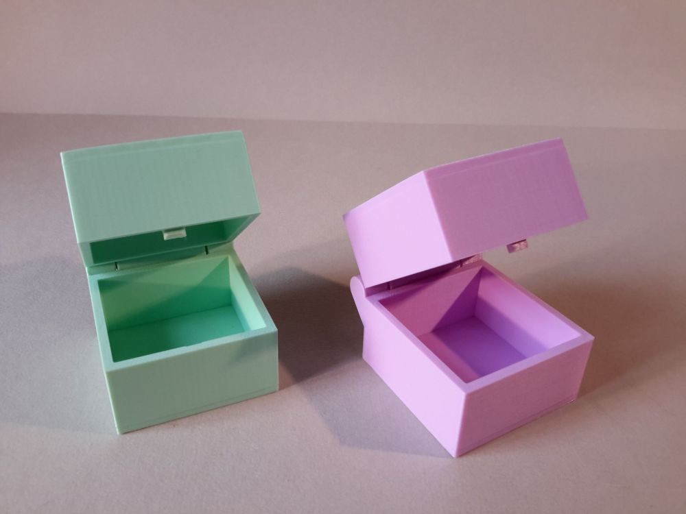

50X50X50mm Box with hinge and lock clip
https://www.crealitycloud.com/model-detail/65b440578f88b4629ccf621b?file3mf=679a8350b0f06136c77e51e0
de PrinttX
2025-01-2409_25_13-CP6.0.2.1574_CrealityHi_HyperPLA_0.20mm_50X50X50mmBoxwithhingeandlockclip.thumb.png.671c0e90a5a44adabd0a01ecc69e82a5.png 2025-01-2409_24_40-CP6.0.2.1574_CrealityHi_HyperPLA_0.20mm_50X50X50mmBoxwithhingeandlockclip.thumb.png.8bfee312507f28d2040ad27fc2823c2d.png 2025-01-2409_24_54-CP6.0.2.1574_CrealityHi_HyperPLA_0.20mm_50X50X50mmBoxwithhingeandlockclip.thumb.png.7e67018cb0ade7e35142a05a0241ffbc.png

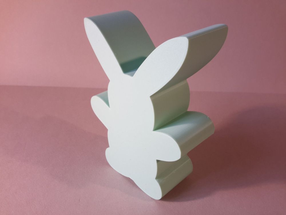

Rabbit 005F, nestable box (v2)
https://www.crealitycloud.com/model-detail/64137ed37b7ad373f934499f?file3mf=6793a9eab0f06136c743d74d
// No-Brim
2025-01-2412_28_36-CP6.0.2.1574_CrealityHi_SoleyinUltraPLA_0.20mm_Rabbit005Fnestablebox(v2)-.thumb.png.ffa58a8a3ef291173b112ce87740fad4.png CrealityHi_screen_2025-01-24_13-16-34.png.04ce9f0fdc6dbd42f2deb88573d8ec64.png image.thumb.jpeg.ba1bb473d529eef5e350a808221dddc1.jpeg 20250128_112152_q85_.thumb.jpg.887ce49041f55e4386827fc61475fa6f.jpg
2025-01-2412_33_20-CP6.0.2.1574_CrealityHi_SoleyinUltraPLA_0.20mm_Rabbit005Fnestablebox(v2)-.thumb.png.afab1c3b55b44e6f636c4644877a6bc8.png CrealityHi_screen_2025-01-24_14-28-36.png.017bb38b47a36c4fce09b4e7543c803d.png image.thumb.jpeg.e1d3a52d5ab5acebbcd12b53948e389a.jpeg 20250128_112159_q85_.thumb.jpg.64aedc1c6ad88763ee22ab8015d78b7a.jpg

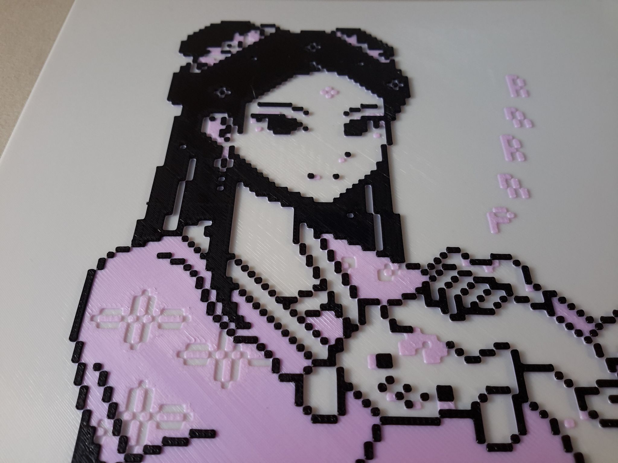

20250128_112319_q85_.thumb.jpg.e1e6b533d040b81bcc644ffc1ee002a8.jpg 20250128_112334_q85_.thumb.jpg.821693e223db5dd97d7d7c18e8ae2ec2.jpg image.thumb.jpeg.56c8065e0388daf8a6b9259d52752e85.jpeg 20250128_112405_q85_.thumb.jpg.bd1119f02bab2118810bac03f8a11eb2.jpg 20250128_112425_q85_.thumb.jpg.d6f289d4fc5c4c8a92002c0265513f6f.jpg image.thumb.jpeg.91c1dcd059a05c4308dae8c1db9e2f00.jpeg

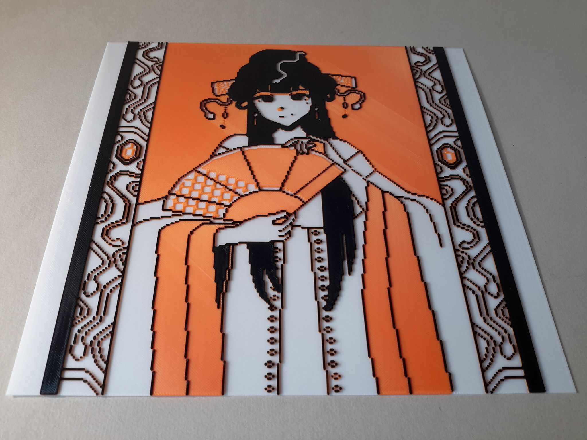

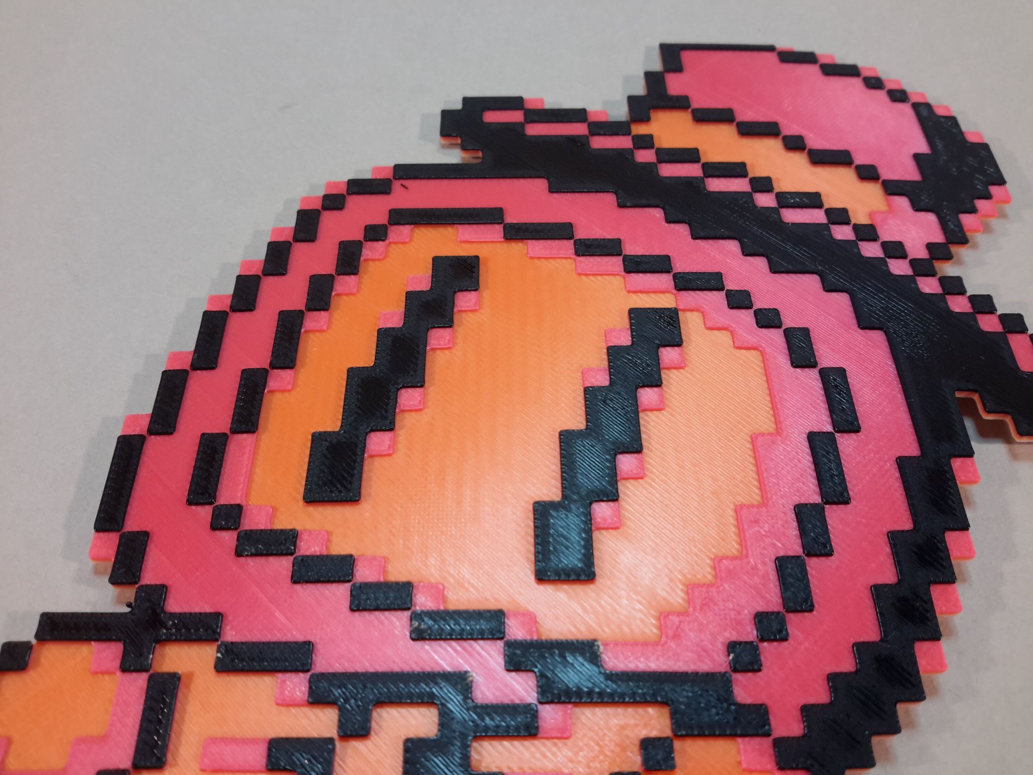

8 bit lady in a Hanfu dress
https://www.crealitycloud.com/model-detail/6622524552723896d6715427?file3mf=6793a954d552d7da2adc8223
Filaments utilisés > Hyper PLA RFID White Creality, Soleyin Ultra PLA Rosehip, PLA+ Noir ArianePlast.
2025-01-2414_38_58-CP6.0.2.1574_CrealityHi_MixPLA_0.20mm_8bitladyinaHanfudressbyarts_of_win.thumb.png.fe2e0f27e125d4fc8b7773369007d159.png 2025-01-2414_39_05-SendtoLanPrinter.thumb.png.afb24f6ad6ec479e5b548b55aec70e6f.png 2025-01-2415_59_23-CP6.0.2.1574_CrealityHi_MixPLA_0.20mm_8bitladyinaHanfudressbyarts_of_win.thumb.png.13949adfee87b7fd26019722a9ec6ec1.png CrealityHi_screen_2025-01-24_17-12-17.png.5a8601df2e6531b5b116249c7224a427.png image.thumb.jpeg.230ad4078f21205fc1151fc18a16f383.jpeg

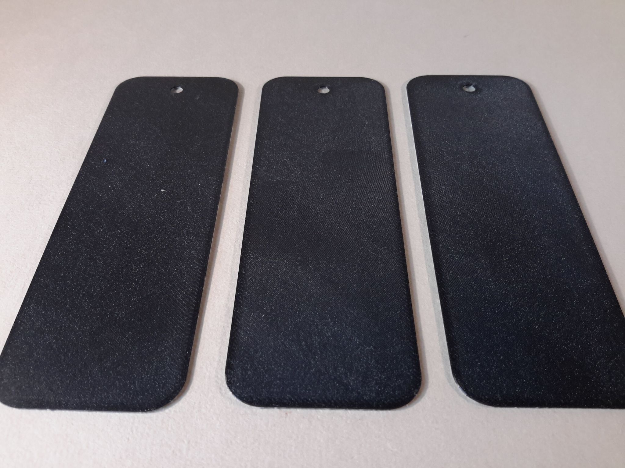

Savanna Wildlife Bookmarks
https://www.crealitycloud.com/model-detail/66ebcc1d8b2f34a68860e9cf?file3mf=6797ac30b0f06136c7674f22

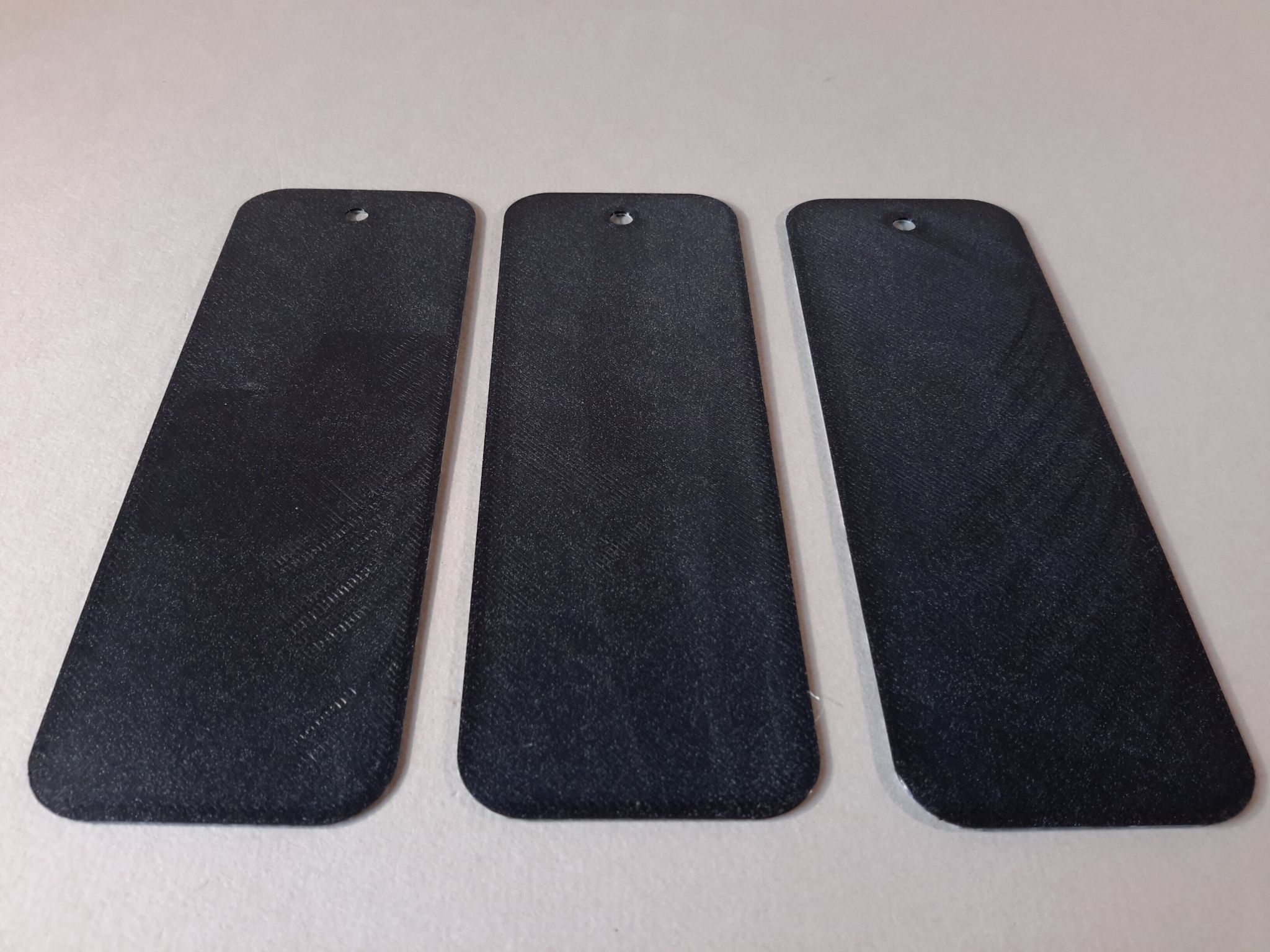

Filaments utilisés > PLA+ Noir ArianePlast, PLA High Speed Grey Anycubic, Hyper PLA RFID White Creality.
2025-01-2716_40_54-CP6.0.2.1574_CrealityHi_HyperPLA_0.08mm_Savanna-wildlife-bookmarks-CrealityPri.thumb.png.9390d4219da2ae173bd45f3d9f3f3543.png 20250127_205037_q85_.thumb.jpg.b3e72a239f8f8c6c3fdae3f45c984a18.jpg CrealityHi_screen_2025-01-27_20-48-46.png.970f66c1f770c9278b2b06c2b16e41a3.png
20250128_114943_q85_.thumb.jpg.7032fb7d41955205cd76420ad3e5222b.jpg 20250128_115013_q85_.thumb.jpg.0e09a5fa78f54ee4dbad009777df155c.jpg 20250128_115027_q85_.thumb.jpg.d31a840022279ca94322b0e7f71caf1d.jpg 20250128_115057_q85_.thumb.jpg.f54946c87de47acda8178f491d38c4b8.jpg

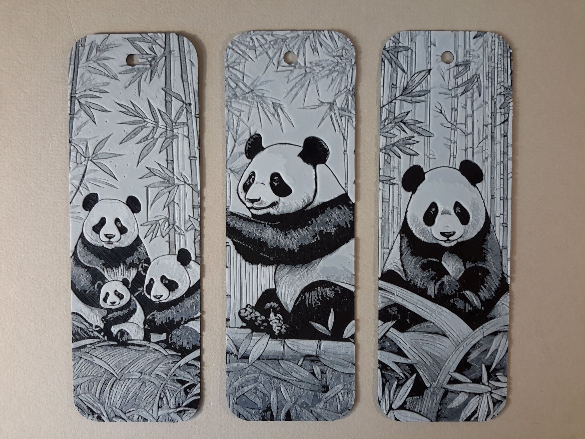

Giant Panda Bookmarks
https://www.crealitycloud.com/model-detail/66fd6523c3bc2dd50de50e01?file3mf=6797e4d3d552d7da2aeb103c
2025-01-2720_52_17-CP6.0.2.1574_CrealityHi_HyperPLA_0.08mm_Giant-panda-bookmarks-CrealityPrint.thumb.png.9945b33516572960b829b84454b3e987.png 20250128_011103_q85_.thumb.jpg.35e2f59a45aae79e9ccd4b14c1315ec2.jpg CrealityHi_screen_2025-01-28_01-10-12.png.0f4c8daac3dc70f33142652d52f9d59e.png
20250128_114715_q85_.thumb.jpg.0d8d3d8343984e3829ff25c222956a9e.jpg 20250128_114750_q85_.thumb.jpg.96b8e9c1e832e3a081fcb3134456424e.jpg 20250128_114803_q85_.thumb.jpg.c0c23718702c874e44fb092eb24d9aab.jpg 20250128_114820_q85_.thumb.jpg.7c3f96d26f15a538f9cb151f36118992.jpg
Midnight at Seaside Bookmarks
https://www.crealitycloud.com/model-detail/67348914655e4517bf2244c9?file3mf=6797f29cb0f06136c76a3ffe
2025-01-2721_14_41-CP6.0.2.1574_CrealityHi_HyperPLA_0.08mm_Midnight-at-seaside-bookmarks-Creality.thumb.png.bef3cb58c59ff383263236c0c9c1569c.png 20250128_093227_q85_.thumb.jpg.d4ea97e6718018c30c23429db7d82360.jpg CrealityHi_screen_2025-01-28_09-31-14.png.734fa1b5ebad396723e5db36cbb7a4d0.png
20250128_114422_q85_.thumb.jpg.ebfa3b5f7c75271bb27672357160e711.jpg 20250128_114520_q85_.thumb.jpg.f297c82d796ae5834f37e8c79b3c53fa.jpg 20250128_114526_q85_.thumb.jpg.b30a4dc11bbe17e355b371738136bb3d.jpg 20250128_114544_q85_.thumb.jpg.ac131c16944e31327c0b3a12d56480a3.jpg

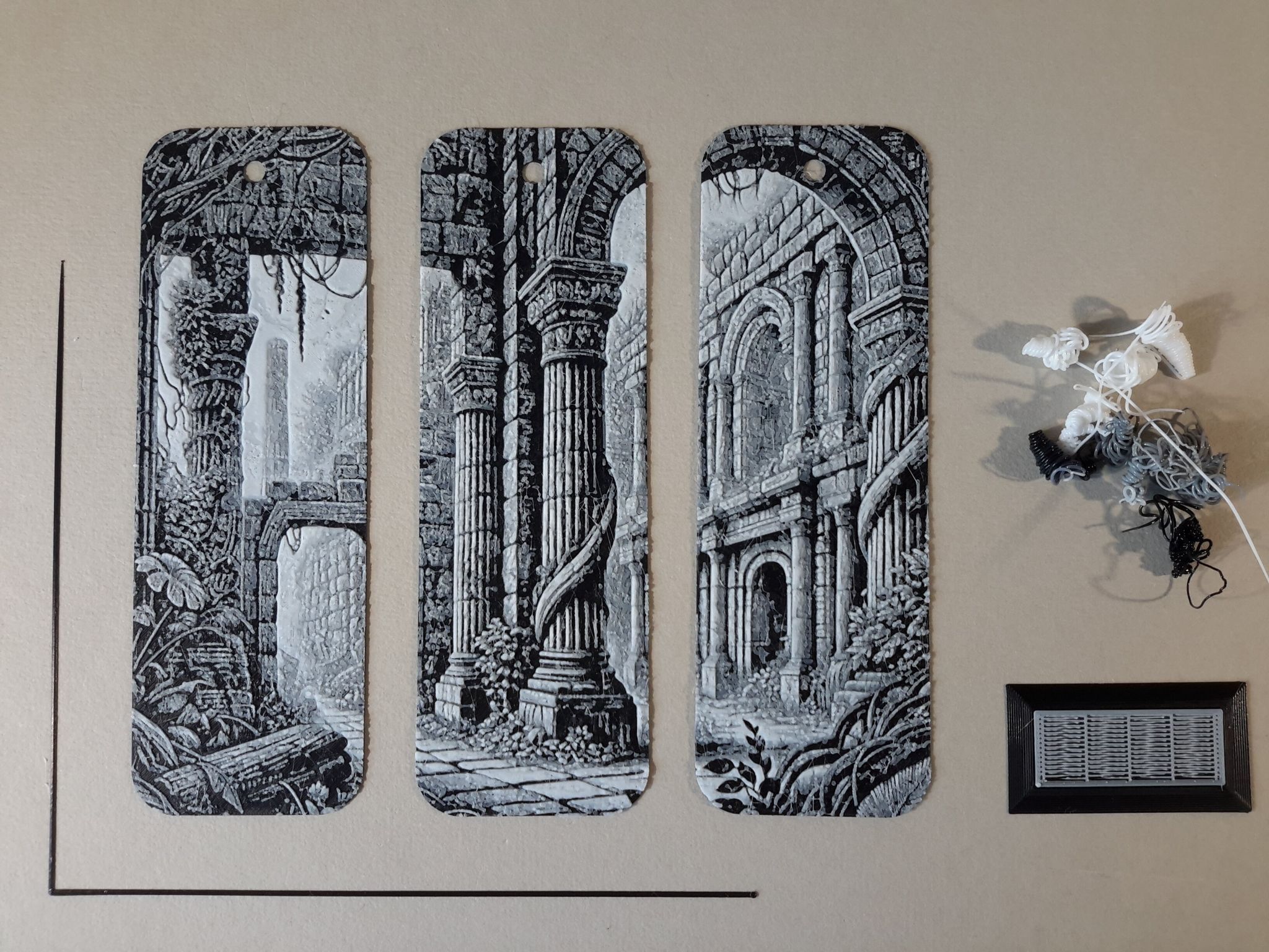

Ancient Ruins Bookmarks
https://www.crealitycloud.com/model-detail/675d9c2beafe1a9824489b07?file3mf=6797feacb0f06136c76ab6a9
2025-01-2722_36_46-CP6.0.2.1574_CrealityHi_HyperPLA_0.08mm_ancient-ruins-bookmarks-CrealityPrint.thumb.png.bedd8284f3f5b48c7732bf380f1f0540.png 20250128_142739_q85_.thumb.jpg.48ef4ee45809bb81ede304ab3b954b3e.jpg CrealityHi_screen_2025-01-28_14-28-22.png.fa79aff4677a2eff3a9913d3b075b863.png
20250128_143348_q85_.thumb.jpg.44ea47e895274f7f9c497d735f33f82c.jpg 20250128_143501_q85_.thumb.jpg.5d4d7e950da56796037d5a2a1fc9ea30.jpg 20250128_143432_q85_.thumb.jpg.d9aa9d99055ca55b1f4df12d14eb3a20.jpg 20250128_143537_q85_.thumb.jpg.84d7ed31e76713df519cd162a32884e7.jpg
Skeleton Bookmarks
https://www.crealitycloud.com/model-detail/6715fdd4fb353178f7faf838?file3mf=67980f32d552d7da2aebb8c1
2025-01-2723_37_42-CP6.0.2.1574_CrealityHi_HyperPLA_Skeleton-bookmarks-CrealityPrint.thumb.png.43397e790d2f29d920f8c1f99f14c517.png 20250128_202907_q85_.thumb.jpg.b7337659cd0585d0c778110addc21981.jpg CrealityHi_screen_2025-01-28_20-21-21.png.3f1d9db967bc8a5c4e26f7862d7b2d3d.png

Collapsible Pirate Sword
https://www.crealitycloud.com/model-detail/66e4bae5bc2db6b0bf72764f?source=26&file3mf=679a843eb0f06136c77e5c6a
de Voldamorse
CR-PETG White Creality ( buse 240°C, plateau 80°C, Max volumetric speed 16 mm³/s )
// Elephant foot compensation 0 mm ( au lieu de 0.15 mm )

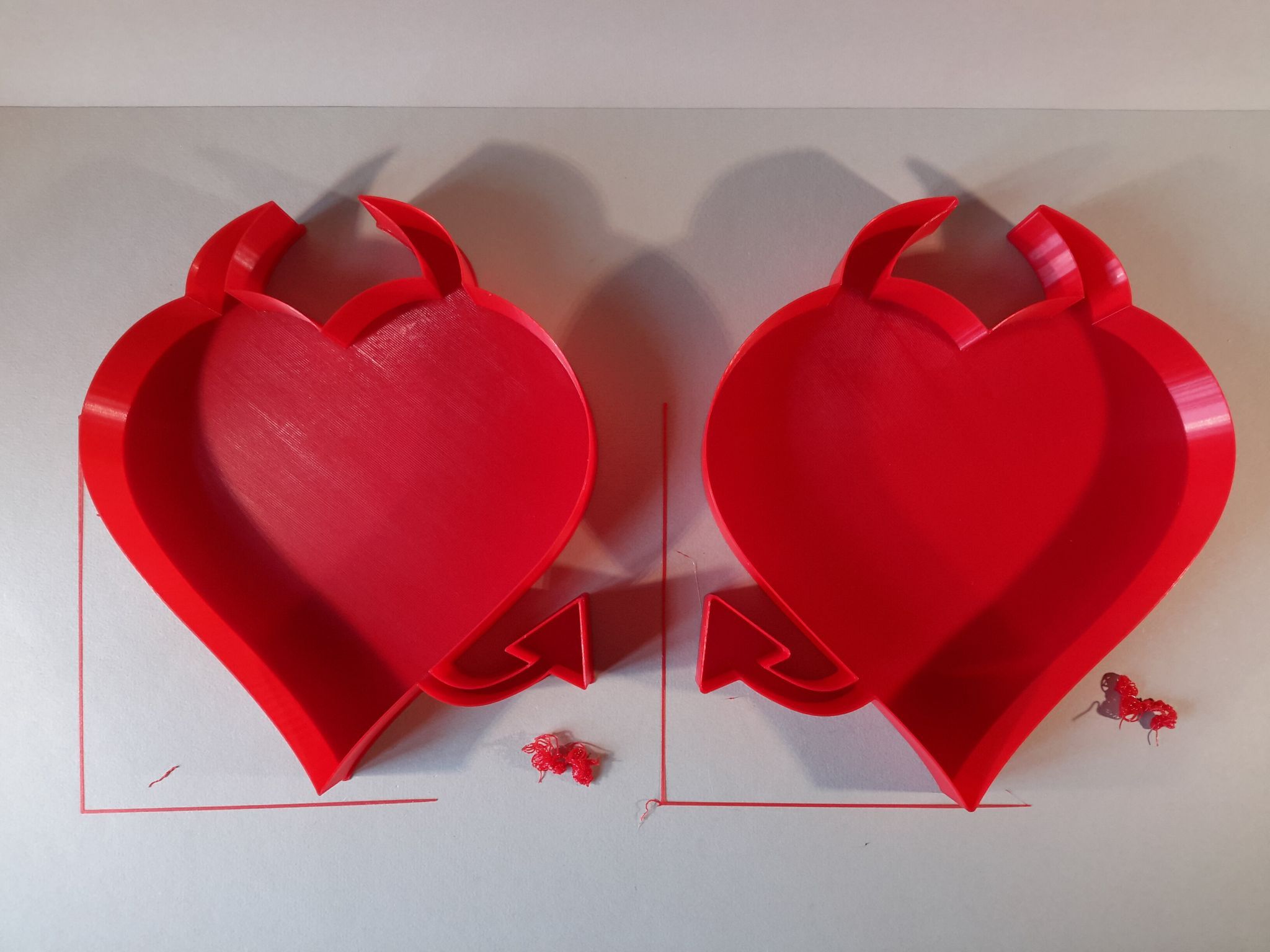

Fluffy Hearts Lo T, nestable box (v3)
https://www.crealitycloud.com/model-detail/64041a57649714242877f04b?file3mf=679a7b2dd552d7da2af316e4
CR-PETG Red Creality
// No-Brim
2025-01-2612_21_51-CP6.0.2.1574_CrealityHi_CR-PETG_0.20mm_NoBrim_PNB3-FluffyHeartsLoT-CrealityPri.thumb.png.1b37c4a5f672c138b4dbcfbad02e1110.png
2025-01-2612_23_11-CP6.0.2.1574_CrealityHi_CR-PETG_0.20mm_NoBrim_PNB3-FluffyHeartsLoT-CrealityPri.thumb.png.c4d896962d5850795422c8ab35565aa9.png image.thumb.jpeg.3ec06102dcfbf6fbae38e662f4015f79.jpeg CrealityHi_screen_2025-01-26_16-40-42.png.08dd70865cd7aae200ab431b66ee799b.png image.thumb.jpeg.10fbc2fbd04369469527a71838447f64.jpeg
2025-01-2612_22_56-CP6.0.2.1574_CrealityHi_CR-PETG_0.20mm_NoBrim_PNB3-FluffyHeartsLoT-CrealityPri.thumb.png.51088c327af5cacf396e7254b21ca200.png image.thumb.jpeg.87d3378c95ada34afd22246da07ea0f1.jpeg CrealityHi_screen_2025-01-26_15-16-27.png.0941949639bc16dd9bd41a4f1e4bba4b.png image.thumb.jpeg.ffd4d8e79ff363d3fba6ab5cfc2789fd.jpeg

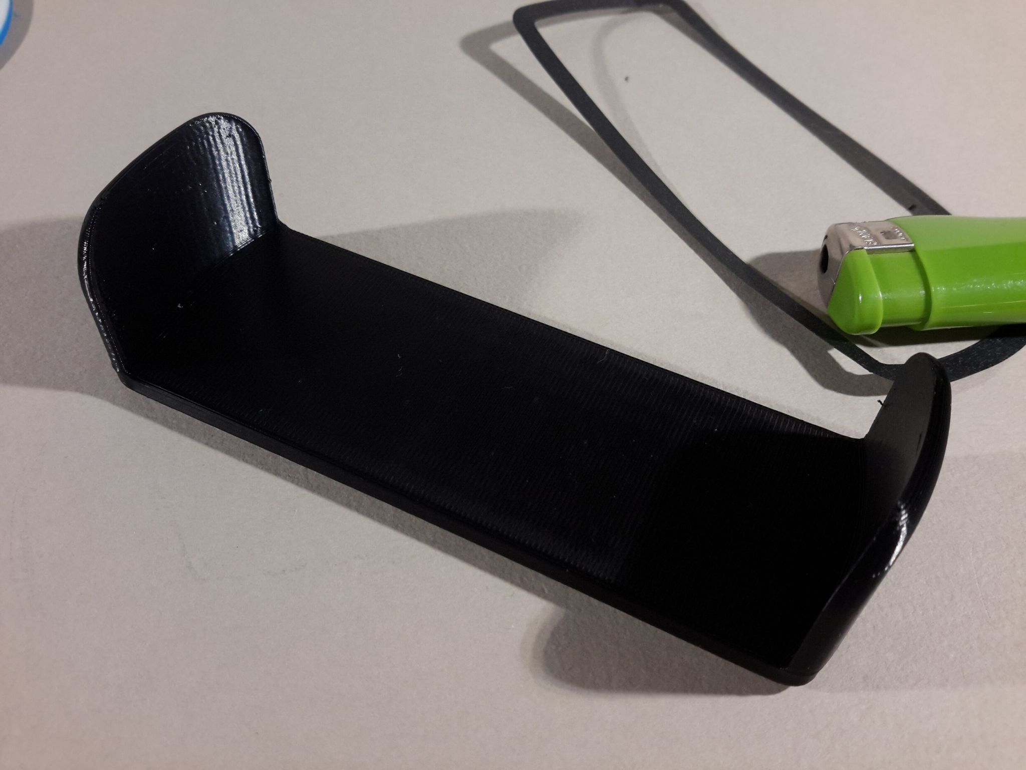

Autres impressions - (Acte IV) - TPU-95A
Depuis le porte-bobine uniquement, car incompatible avec le CFS.
Sans passer le filament dans le connecteur PTFE sur le porte-bobine, ni le tube PTFE de guidage jusqu'à la tête d'impression, pour réduire les frottements qui pourraient étirer ce type de filament élastique.
Pour le seul profil TPU du HP-TPU associé à la Creality Hi
  • 220°C pour la buse ( ce qui me semble un peu bas pour du TPU que j'imprime habituellement plutôt à 230 voir 240°C)
  • 40°C pour le plateau. (pour un plateau en résine époxy)
  • MVS ("Max volumetric speed") a 3 mm³/s
Révélation
Pour la
K2 Plus, le profil (pour un plateau PEI texturé)
  • HP-TPU > buse 220°C, plateau 40°C, MVS 3 mm³/s,
  • CR-TPU > buse 220°C, plateau 40°C, MVS 3 mm³/s,
  • Generic TPU > buse 220°C, plateau 40°C, MVS 2 mm³/s
Révélation
Ender-3 V3, le profil (pour un plateau PEI texturé)
  • HP-TPU > buse 215°C (qui me semble un peu bas, je dirai d'utiliser plutôt 230°C), plateau 35°C, MVS 6 mm³/s,
  • CR-TPU > buse 230°C, plateau 35°C, MVS 3.5 mm³/s,
  • Generic TPU > buse 215°C (qui me semble un peu bas, je dirai d'utiliser plutôt 230°C), plateau 35°C, MVS 2 mm³/s
Révélation
Avec la machine que j'ai eue en test,
mes essais avec du HP-TPU et du CR-TPU en utilisant le profil filament HP-TPU (buse 220°C, plateau 40°C, MVS 3 mm³/s,) m'ont donné plusieurs bourrages et blocage du filament TPU juste avant la sortie de l'extrudeur (au chargement du filament et a l'impression).
Cumulé avec le fait qu'il n'y ait d'associé à la Creality Hi, qu'un seul profil TPU pour du HP-TPU Creality avec une vitesse d'extrusion volumétrique maximal de 3 mm³/s (très lent)
Pour moi, la Creality Hi ( son extrudeur et sa buse "unicornK2P" ) ne semble pas être le meilleur choix pour imprimer du TPU.
Il me faudrait re-tester avec une buse neuve, car j'ai tenté le TPU après avoir déjà imprimé ~ 120h majoritairement du PLA et un peu de PETG.
Mais, en l'état et ayant d'autres machines ( comme la Ender-3 V3 ) avec lesquelles j'imprime sans difficulté du TPU, personnellement, je n'utiliserais probablement pas la Creality Hi pour imprimer du TPU.
Car je n'ai pas spécialement envie de refaire de nouveau un démontage/remontage de l'extrudeur ( https://wiki.creality.com/en/cr-series/creality-hi/clogged-extruder ) pour enlever un morceau de filament TPU coincé dedans.
Chargement (1) HP-TPU OK
image.png.e02309e7670a3ee244f4ca05926ab742.png image.png.44da10da8edcb7c6954a2e511087e1e5.png image.png.3dd461ee86ced17a9eae244c9c7343f4.png image.png.155b7f147b3d4796316cca16fbf63448.png

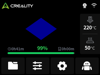

Il ne semble pas possible de modifier la mise en chauffe ni la température d'extrusion (même en modifiant le profil matériau)
ni de décomposer (délais de chauffe/refroidissement si trop chaud, fait des mouvements sur l'axe X pour se placer sur le système de purge et éjecter la purger) quand on clique sur "Extrude".
J'aurais aimé avoir la possibilité depuis les menus de l'écran de contrôle, de faire séparément la mise en chauffe de la demande d'extrusion, et cela, sans déplacement X pour éjection de la purge.
Mais je remarque que pour le TPU, la vitesse d'extrusion des purges est bien plus lente que celle du PLA.
Impression d'un test de MVS ( de 2 à 8 mm³/s ) HP-TPU transparent Creality > KO.
image.png.bd7b21ef510f7bca9c3d79cc28b2c6b7.png image.thumb.png.7976152bcfc1aac123ddd9a56c168e5a.png image.thumb.png.b1b2ac8721c30d4bde03b91081b1a5d3.png
Échec vers ?50% de l'impression, bourrage extrudeur.
image.png.6cf40b6987de5991bea7779c379bab38.png image.png.aba7210106ce78db85ec1b1cd6adfdbf.png image.png.cd15796fffb07348e16df85e9b4b2aaa.png image.thumb.jpeg.7969814f37a99d0744eda555f456faf0.jpeg

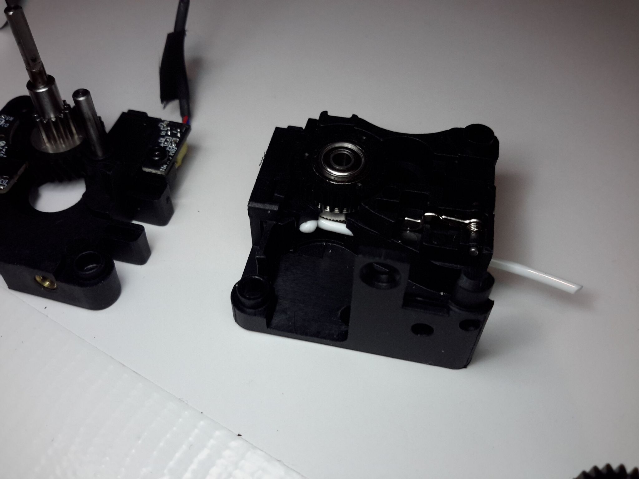

Démontage extrudeur et engrenage pour extraire le morceau de filament bloqué, remontage ( cf https://wiki.creality.com/en/cr-series/creality-hi/clogged-extruder )

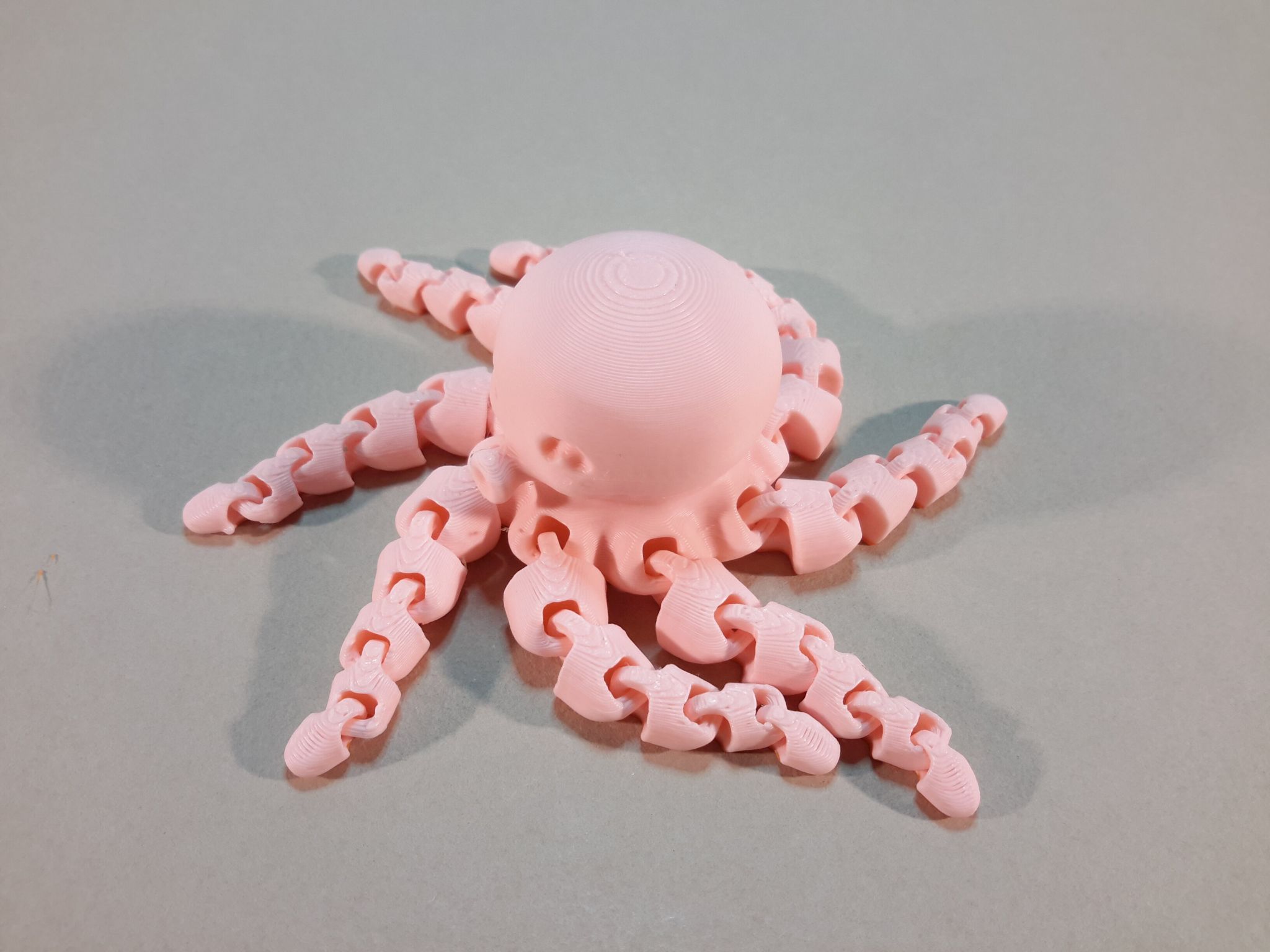

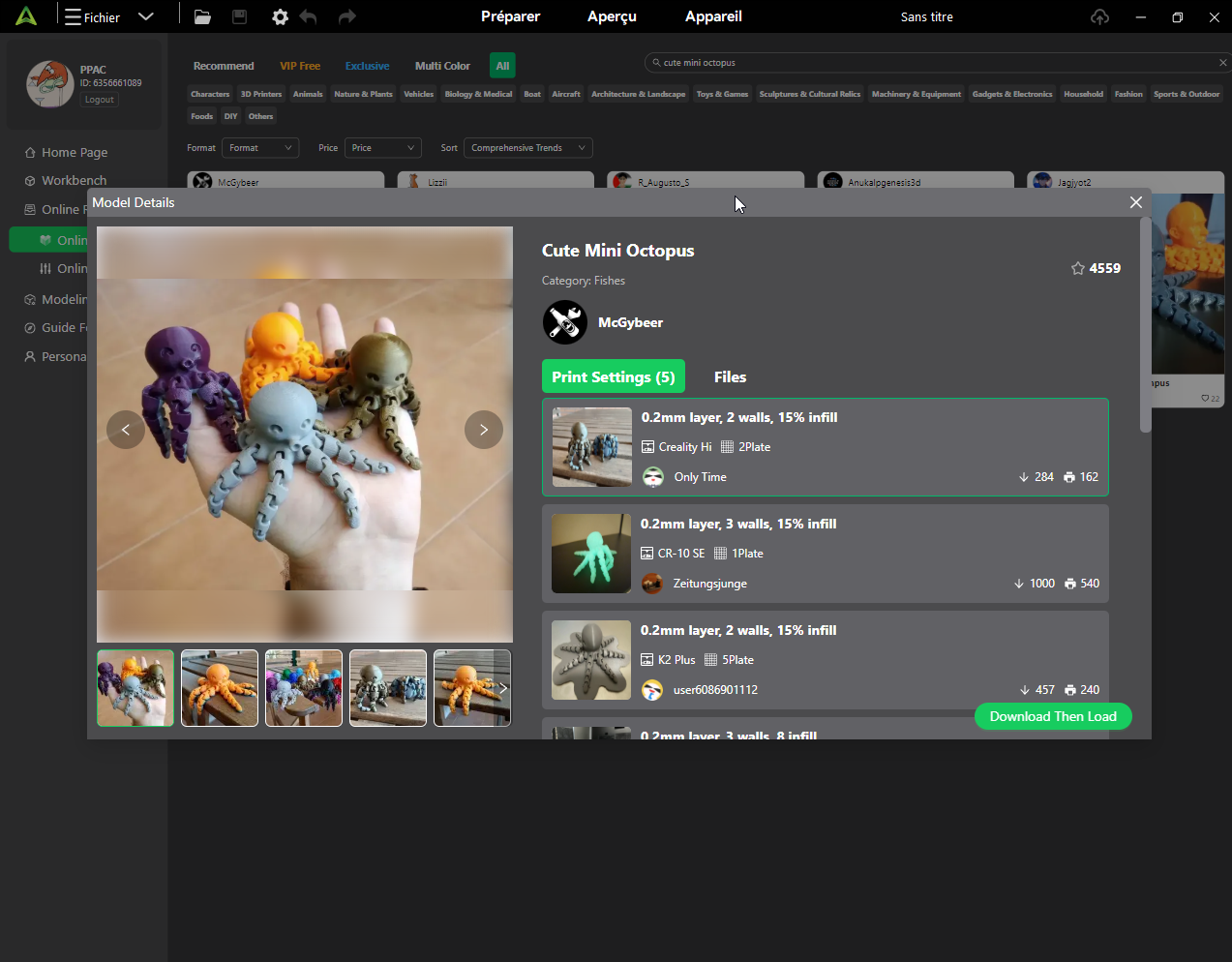

Impression "Cute mini octopus" tranché pour du HP-TPU ( MVS 3.0 mm³/s, 220°C) > OK
image.thumb.png.c11b55321c0030c18deea486b35b5d71.png image.thumb.png.cf5b2a30dc8a8535bef40b849929b8a2.png
image.png.257c185a5173f276125df2f1aff9c013.png image.png.4f01054a9ad559c097b0c320c1e70282.png image.png.1dec797ea1c73187381d14c8b8e4c095.png image.thumb.jpeg.b6234f0387128a5e318048c740f05521.jpeg
Chargement (3) CR-TPU Blanc > KO.
Bourrage extrudeur, démontage, remontage. (Mais là, je n'avais pas complétement démonté les engrenages de l'extruder, juste tirer un peu rageusement sur le filament qui dépassé ...)
Chargement (4) CR-TPU Blanc > KO (en fait, il restait un petit bout de filament de précédent bourrage). Bourrage extrudeur, démontage complet engrenages, remontage.
Chargement (5) CR-TPU Blanc > OK.
Impression du même fichier d'impression tranché pour du HP-TPU de "Cute mini octopus" > Échec vers 90% bourrage extrudeur, démontage complet engrenages, remontage.

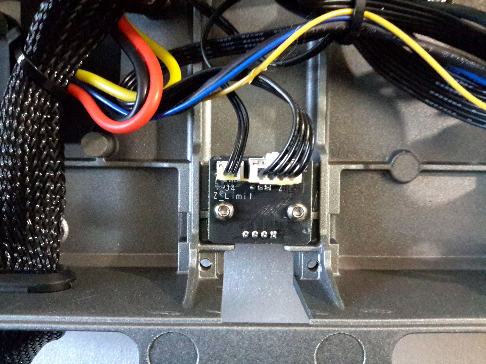

// FAIT voir iciA FAIRE > Refaire un essai avec du CR-TPU avec un profil filament modifié ( buse 230°C, plateau 40°C, MVS 2 mm³/s) et passer par l'interface web Fluidd pour faire le chargement du filament de manière décomposé ( permet de définir la température de la buse, attendre la chauffe, puis demander une extrusion dont on peut modifier la distance à extruder et la vitesse d'extrusion )

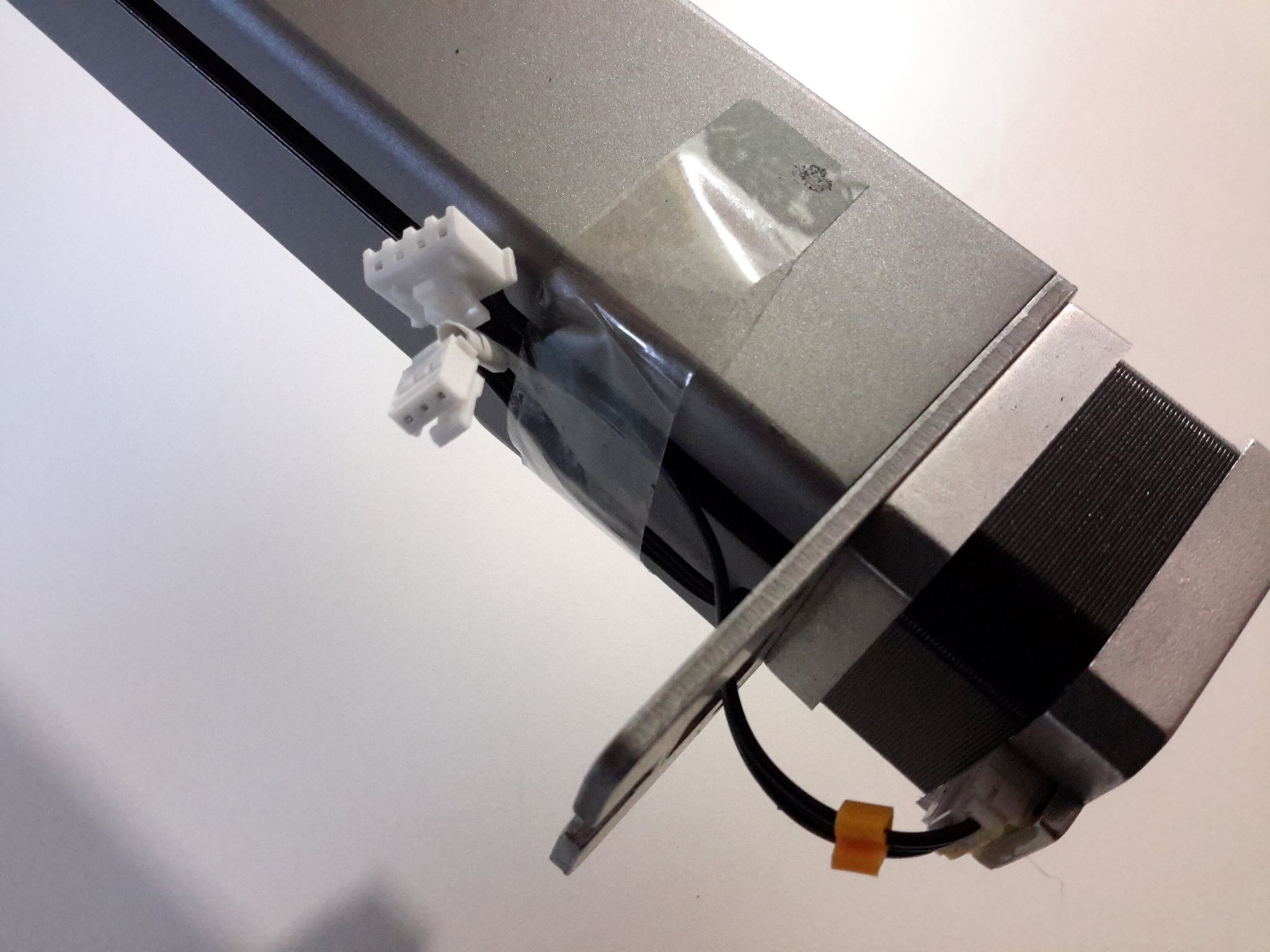

Le problème, en plus du temps passé pour démonter et remonter, c'est qu'à force de déconnecter, reconnecter les tout petits connecteurs, ont augment le risque de les abimer.
Ici, heureusement, vu et corrigé avant de remettre en fonction, on peut remarquer que le fil bleu du moteur de l'extrudeur n'est pas bien enfiché dans son connecteur.
On voit le bout en métal serti sur le bout du fil bleu un peu sorti du connecteur, preuve qu'il n'est pas bien enfoncé dans le connecteur.

Autres impressions - (Acte V) - PLA (le re-retour)

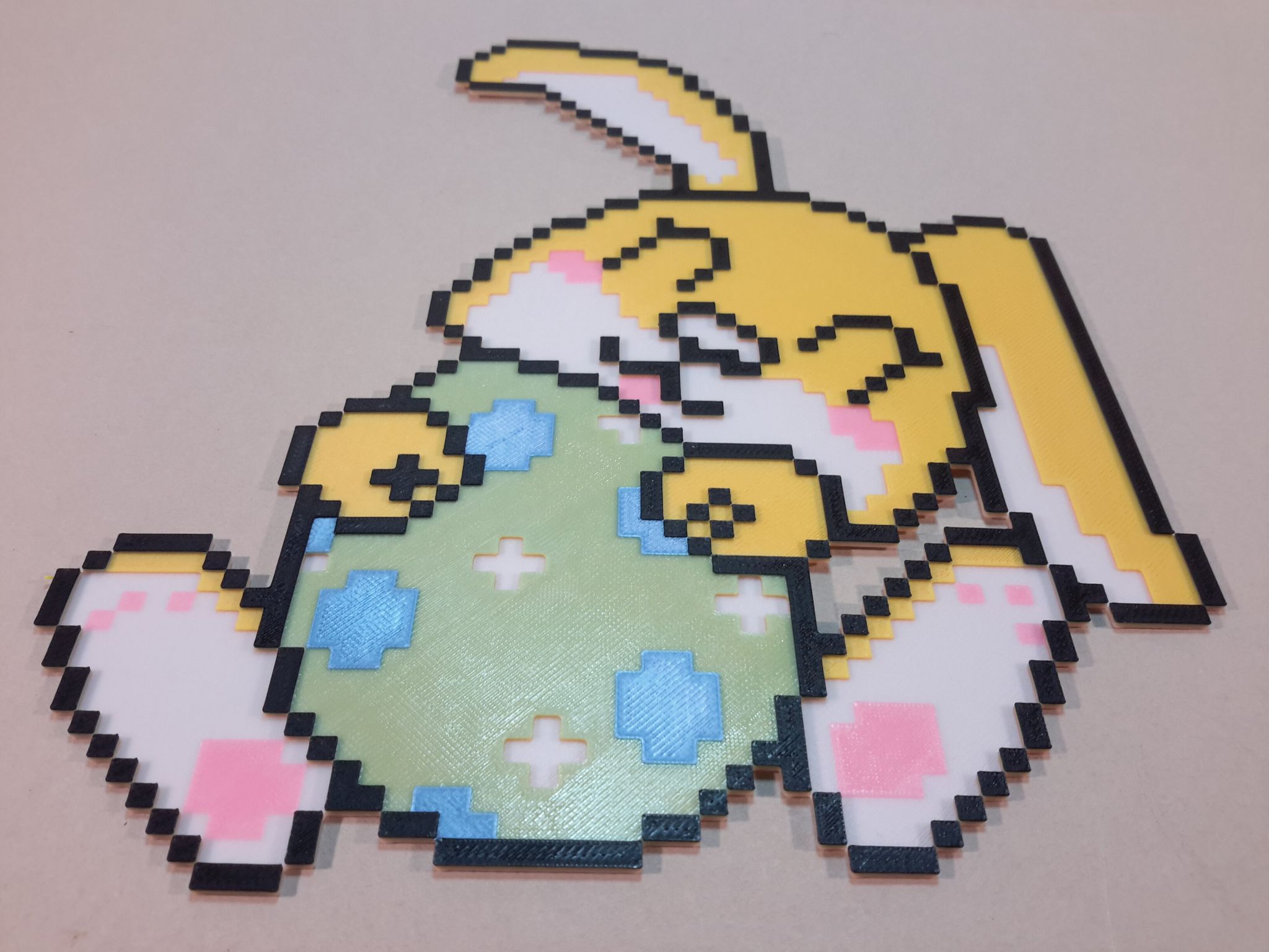

Zazu from The Lion King, with 5 filament changes
https://www.crealitycloud.com/model-detail/6608650427545665e2d88d38?file3mf=679a584cb0f06136c77c7851
Pour arriver à imprimer 6 couleurs avec un seul CFS, l'astuce ici,
c'est d'avoir un modèle ayant des changements de couleur dont on connait l'ordre
pour selon cet ordre définir un ou plusieurs même "slot(s)" du CFS pour différentes couleurs.
CrealityHi_screen_2025-01-30_16-23-14.png.0d24a0805c9eb70854ebbd30bcb7a585.png CrealityHi_screen_2025-01-30_16-23-47.png.269b0680a2e3999c5f8cd6f106952fbc.png CrealityHi_screen_2025-01-30_16-25-05.png.93c33cf36be3672d051ed682b78bcec6.png
( Ici, il faut remarquer que j'utilise le slot "1B" à la fois pour le "PLA bleu clair" et le "PLA orange", et le slot "1C" à la fois pour le "PLA bleu" et le "PLA noir". )
et pour ne pas avoir à tout le temps surveillé l'impression, d'avoir une pause bien placée,
pour lors de la pause, au bon moment, changer physiquement la/les bobine(s) dans le/les "slot(s)" défini(s) pour plusieurs couleurs différentes.
Photo du CFS au début de l'impression donc avant la pause, puis photo de l'état de l'impression un peu avant la pause, et photo du CFS après la pause.
image.thumb.jpeg.ed9ac3f6dde95eac5c19a360f517288b.jpeg image.thumb.jpeg.07164abd5efcd4f4ed18094f22e2ea91.jpeg image.thumb.jpeg.7d0dbdb97336077be871cc789539d28b.jpeg
Lors du changement de bobine utiliser le levier de l'entrée filament du "slot" pour en plus de déclencher le capteur de filament (led Bleu témoin de l'entrée) suffisamment pousser le nouveau filament dans l'entrée filament afin qu'il soit pris par la roue d'entrainement et bien directement entrainé plus tard ...
Puis continuer l'impression
CrealityHi_screen_2025-01-30_17-27-11.png.02cfcaefdf2b2afcb083eb5170200633.png CrealityHi_screen_2025-01-30_17-27-36.png.7ce4ef1572a1cecb93eaa1367a367273.png
Mais forcement, il faut un modèle qui si prête et faire un fichier d'impression dont on connait l'ordre d'impression des couleurs donc des changements de filament.
C'est globalement la même méthode qu'expliqué dans
mais plus simple ici, car ce modèle utilise des changements de couleurs au changement de couche, et il n'y a donc pas à définir l'ordre d'impression des couleurs dans une même couche.
Filaments utilisés > Hyper PLA RFID White Creality, PLA Light Blue Velleman, PLA+ Silk Bleu foncé ArianePlast, PLA Yellow Polymaker, PLA Orange Eryone, PLA+ Noir ArianePlast.
image.thumb.jpeg.5b8986fe8bc8895d2f95df2e9a52d8bc.jpeg image.png.2374e4315f0b925d09344f54d8e9d303.png 20250131_190648_q85_.thumb.jpg.ab6b462411ec7025f7866f137273162c.jpg
20250131_190713_q85_.thumb.jpg.cbb12e8b3cb7665ce2645fc600a6024b.jpg 20250131_190732_q85_.thumb.jpg.c12fa04e3c2bcb4e8cff9d925660765d.jpg 20250131_190723_q85_.thumb.jpg.562e7b116b89c3e8831d01155bd83a39.jpg 20250131_190749_q85_.thumb.jpg.6262b5886740f143b4219746af5ff71c.jpg
Stickers and luv, by arts.of.win, with 2 filament changes
https://www.crealitycloud.com/model-detail/662909ce4360beb027399f2e?file3mf=6793b257b0f06136c7442bfa
Filaments utilisés > Hyper PLA RFID White Creality, Soleyin Ultra PLA Strawberry Milk, PLA+ Noir ArianePlast.
20250128_113040_q85_.thumb.jpg.0773ac106ea8a0f70c63202664c2e5b1.jpg 20250128_113046_q85_.thumb.jpg.2f0285dc8fd64d0be7515af52cdc22c9.jpg 20250128_113054_q85_.thumb.jpg.5643bd5630dad68255acc36b1bce9062.jpg 20250128_113105_q85_.thumb.jpg.3aeb66aad7959d0a5613936be3038254.jpg
How does it feel to be an ancient artist, by arts.of.win
https://www.crealitycloud.com/model-detail/66179594e84d7688f536d60e?file3mf=6793b4c8b0f06136c7444489
Filaments utilisés > Hyper PLA RFID White Creality, Soleyin Ultra PLA Light Green, PLA+ Noir ArianePlast.

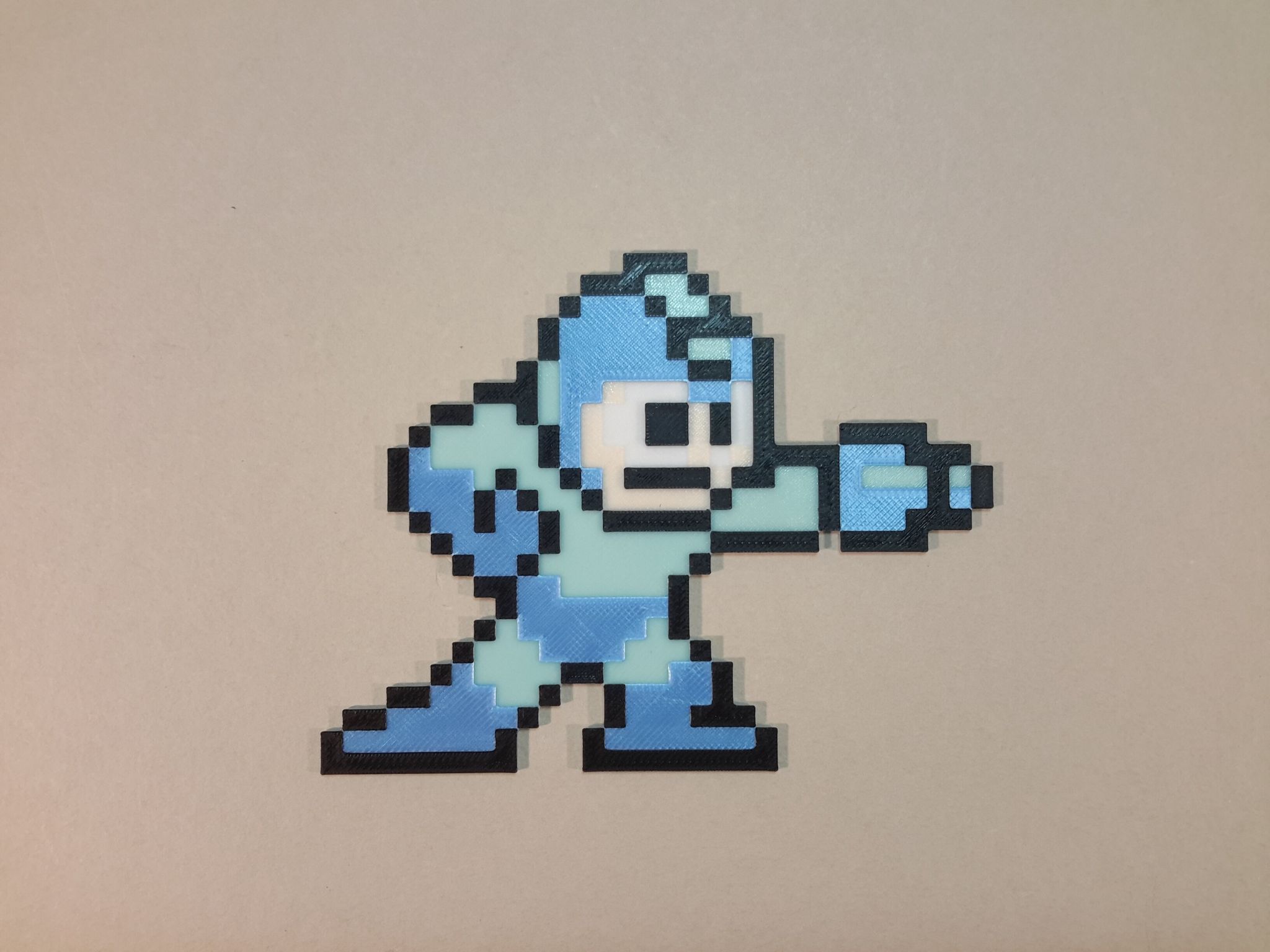

Mega Man, with 4 filament changes
https://www.crealitycloud.com/model-detail/6605c0f3ea64b75dcb07eb10?file3mf=679a5e72d552d7da2af2983e
Filaments utilisés > Hyper PLA RFID White Creality, PLA Skin color Velleman, PLA Light Blue Velleman, PLA+ Silk Bleu foncé ArianePlast, PLA+ Noir ArianePlast.

le "Soleyin Ultra PLA" a un MVS de 18 mm³/s,
au lieu d'un MVS de 23 mm³/s pour le "Hyper PLA",
dans les profils filament associé à la Creality Hi les deux sont a 220°C buse et 60°C plateau PEI ou Epoxy.
