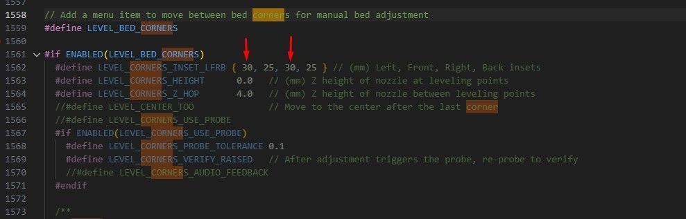

Depuis le temps que je n'utliise plus Marlin, je suis vraiment rouillé. Mais je pense que l'erreur est là.
Il reprend les mêmes valeurs pour Left /Right et Front/back.
Modifié (le) par medmed
Il y a 14 heures, medmed a dit :

Oui, tu as raison. Je savais bien que mon Marlin était plus que rouillé.. 🤣

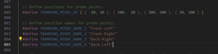

En fait, c'est dans configuration_adv.h . Et là, je trouve pas normal les valeurs définis par rapport à la taille du plateau 360x360 . Mais j'n'ose plus trop m'avancer..

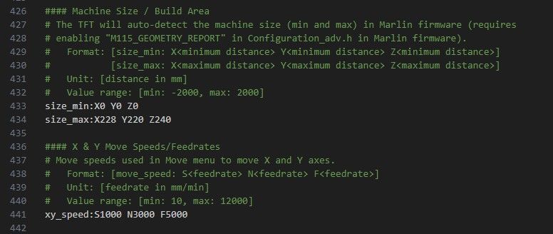

Mais il me semble me rappeler que la configuration du TFT joue un rôle à travers sa configuration dans config.ini. Parce que le bed est aussi défini dans cette section.
Voici l'exemple du fichier config.ini du TFT42 bigtreetech que j'ai gardé, concernant ma Geeetech A10
Bref. Ce sont des pistes à explorer, je pense..
