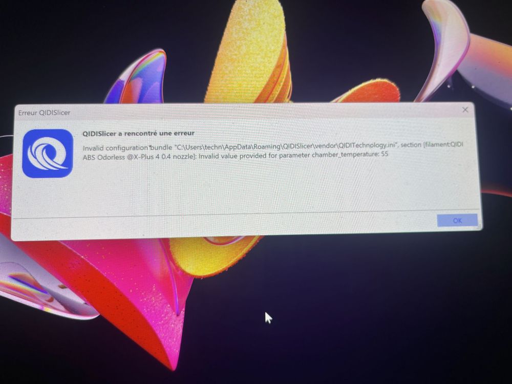

Philippe Cleyet Posté(e) Janvier 3 Posté(e) Janvier 3 Bonjour, j'ai une qidi 3d max.... j'ai voulu metre a jour le slicer... plus rien ne marche.... il ce pourais que j'apprenne a voler a cette imprimande de merde..... mais avant ci quelqun a une idée... merci d'avance et bonne et heureuse année a tous et toutes
pjtlivjy Posté(e) Janvier 3 Posté(e) Janvier 3 (modifié) bonjour @Philippe Cleyet keep cool c'est une chouette imprimante dans ton message d'erreur il semble que tu es déclaré ta X-MAX comme une PLUS4 après donne nous plus d'infos Modifié (le) Janvier 3 par pjtlivjy
hcl28 Posté(e) Janvier 3 Posté(e) Janvier 3 Salut, As tu essayé de désinstaller QidiSclicer puis refaire une installation suivie de la reconnaisance de la Xmax

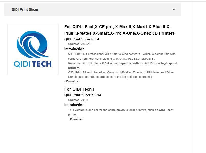

fran6p Posté(e) Janvier 3 Posté(e) Janvier 3 (modifié) Ce n'est pas en employant un langage «fleuri» que ça résoudra ton problème. D'abord, cette imprimante, c'est quel modèle exactement ? Une X-Max ou une X-Max 3 ? Si c'est une X-Max, je ne suis pas certain que le trancheur Qidi Slicer soit le plus adapté (et encore moins Qidi Studio), ni s'il sait gérer ce modèle (une X-Max 3, sans problème). QidiSlicer : QidiStudio : QidiPrintSlicer : Comme l'a dit @hcl28, le trancheur n'empêche nullement d'utiliser l'imprimante. Modifié (le) Janvier 3 par fran6p 3

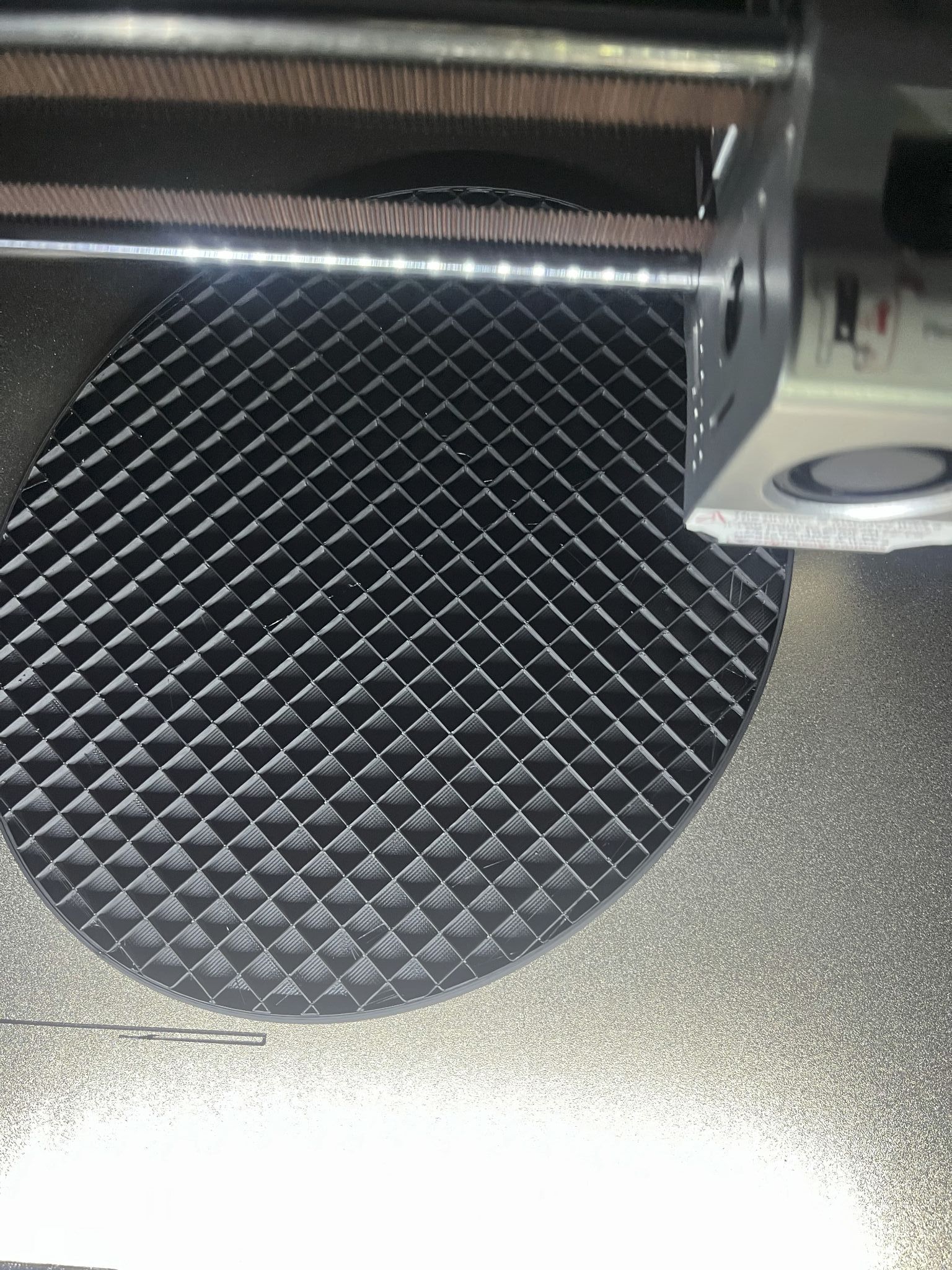

Philippe Cleyet Posté(e) Janvier 4 Auteur Posté(e) Janvier 4 Salut HCL28, bon j'ai installé qidi studio... apparement ca marche.... j'ai fait test impression avec de l'ASA .... temp bed 90 buse 250 pas de ventilation et imprimante fermé ASA dans une creality de sechage ( 65° et humidité a 14) ca me donne ca.... ci tu a une idée .... Il y a 11 heures, fran6p a dit : Ce n'est pas en employant un langage «fleuri» que ça résoudra ton problème. D'abord, cette imprimante, c'est quel modèle exactement ? Une X-Max ou une X-Max 3 ? Si c'est une X-Max, je ne suis pas certain que le trancheur Qidi Slicer soit le plus adapté (et encore moins Qidi Studio), ni s'il sait gérer ce modèle (une X-Max 3, sans problème). QidiSlicer : QidiStudio : QidiPrintSlicer : Comme l'a dit @hcl28, le trancheur n'empêche nullement d'utiliser l'imprimante. bonjour les gars, mon "langage est fleuri... certe! mais ce qu'il faut comprendre c'est que quand vous avez un client qui a un bateau a 10 barres... et que tu a besoin de é putain de support imprimé... ce mec là ne veux pas savoir ci ton imprimante est une merde ou ci ton slicer et tel ou tel... il veux ses putain de supports! j'ai achetter cette imprimante parcequ on ma dit "tu va voir, pas de bricolage... ca marche direct..." je vois ca.... alors c'est une Xmax 3, secheur de filament Creality, filament qidi je ne regarde pas a la depense... ce que je veux c'est que ca marche sans emmerdes!!! je ne fais ni figurine ni des "trucs loisir" je ne fait que de la piece technique.... et j'ai 5 ou 6 gros bateaux a faire, je ne peux pas me permetre de passer des nuits et des journées a essayer de faire marcher cette merde... alors ci un de vous veux bien m'aider pour me simplifier la vie.... au cas ou je suis dans le golf de St tropez, a St Maxime....
Savate Posté(e) Janvier 4 Posté(e) Janvier 4 il y a une heure, Philippe Cleyet a dit : temp bed 90 c'est faible pour de l'asa (plutôt 100-110 en général) - mais ce n'est pas le problème dans ce cas. il y a une heure, Philippe Cleyet a dit : ca me donne ca.... ton plateau est mal réglé (et sale) il y a une heure, Philippe Cleyet a dit : je ne regarde pas a la depense... ce que je veux c'est que ca marche sans emmerdes!!! n'achète pas une imprimante grand public alors ... l'impression 3d ce n'est pas encore complètement du plug and play (ça a bien évolué, heureusement que tu n'as pas essayé il y a quelques années ...), et il ne faut pas mépriser sa machine en lui disant tu es une merde elle finit par te le rendre (elle sont hargneuses ces bêtes là ) ça demande de l'investissement personnel, beaucoup de patience et de l'expérience, sinon fait imprimer tes pièces par une boîte spécialisée ce sera bénéfique pour ta tension qui semble élevée :-).

pjtlivjy Posté(e) Janvier 4 Posté(e) Janvier 4 souvent aussi lors d'une mise à jour du slicer lui-même, il faut également faire la mise à jours des imprimantes qui est proposée ensuite sinon ça dysfonctionne derrière , autrement il y a souvent derrière des erreurs de GCode

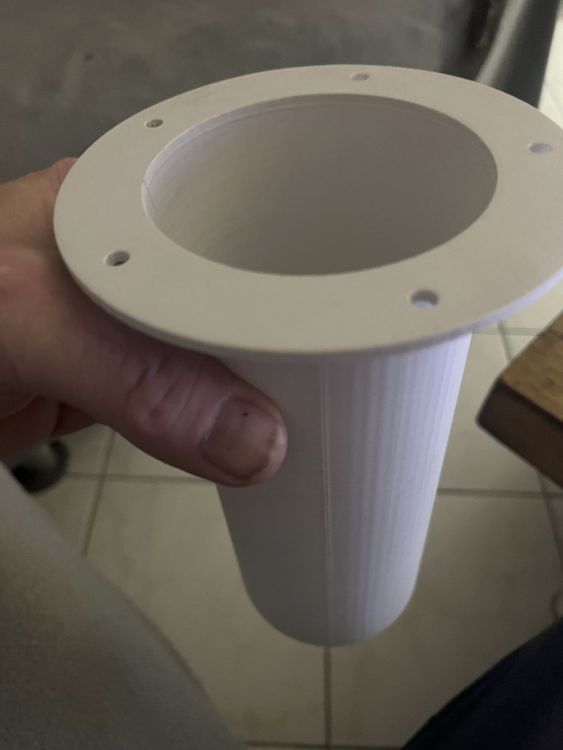

Philippe Cleyet Posté(e) Janvier 5 Auteur Posté(e) Janvier 5 bonsoir les gars, alors pour repondre a peux pret a tous... les filament sont seché dans les boite creality , le plateau est niquel, netoyé a l'alcool Iso... ce que je comprend pas c'est que j'ai imprimé plein de piece en ASA (grosse pieces 100 mm de diametre sur 200 de haut) et pas d'emmerdes...! le "Z" je l'ai fait avec l'equivalent d'une feuille de papier a cigarette j'ai refait une calibration de vibration (direct depuis la qidi Xmax 3) tout mes filaments viennent de chez Qidi.... la nuit derniere j'ai imprimé un truc en PLA impec... en ASA , j'ai l'impression que les premiere couche n'adhere pas bien au plateau...

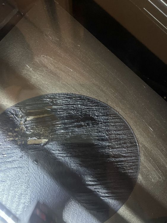

Philippe Cleyet Posté(e) Janvier 5 Auteur Posté(e) Janvier 5 ca c'est une impression en ASA meme imprimante, meme ordi meme maison meme region.... bon je commande des plateau....
pjtlivjy Posté(e) Janvier 5 Posté(e) Janvier 5 (modifié) @Philippe Cleyet une question qui me vient, ton plateau est noir ou doré, ma X-MAX3 avait été livré avec un plateau noir et j'ai eu des problèmes que je ne comprenais pas ... jusqu'à ce que j'achète un plateau doré ton impression est nickel et même en nettoyant avec de l'alcool tu ne devrais quand même pas avoir autant d'embêtement Modifié (le) Janvier 5 par pjtlivjy

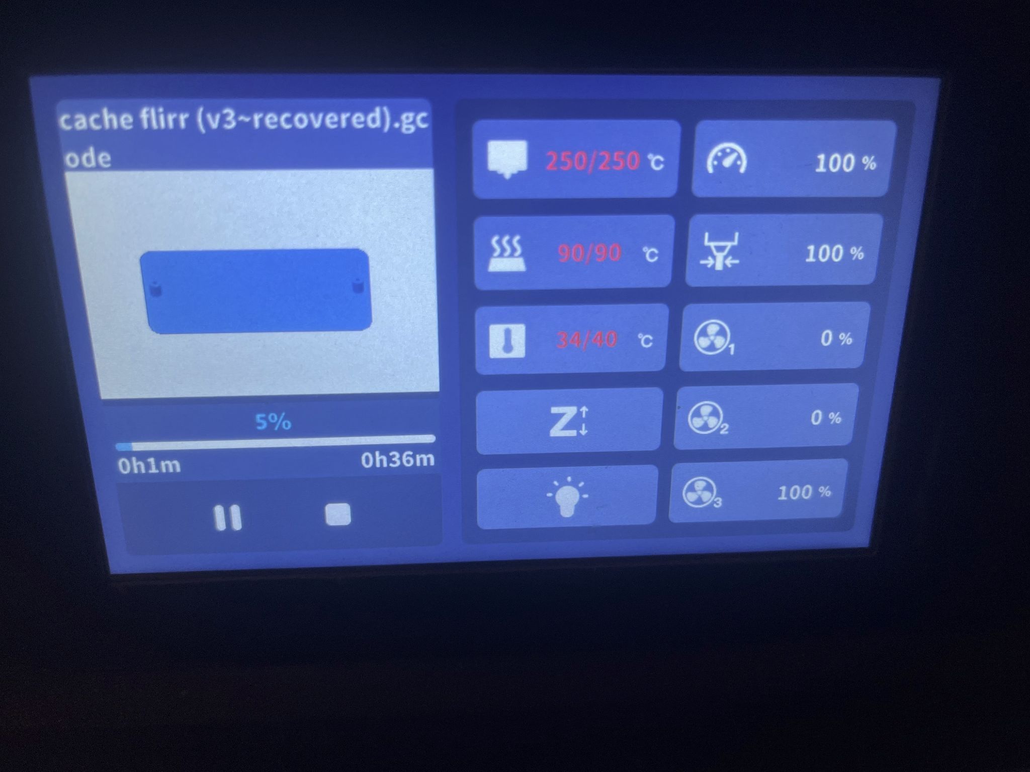

Philippe Cleyet Posté(e) Janvier 6 Auteur Posté(e) Janvier 6 bonjour les Gars, bon ci joint 2 photo, lancement de l'impression via un autre ordi (ou j'ai qidi slicer) et envoi dans l'imprimante via une clef USB pour repondre... plateau dorée et buse neuve asa Noir de chez qidi et desumidifier 13% sur le secheur creality.... je comprend pas, la machine est quazi neuve, lle filament recu semaine derniere.... j'ai meme imprimé un benchi (exemple interne a la becane) PLA aussi dans un autre secheur creality... le truc sort top!!! mon ordi est neuf (dernier generation, asus...) j'imprime que de la piece technique donc materiaux technique PLA TPU ABS.... merci encore de me filer un coup de main.... j'avoue là je comprend pas...
