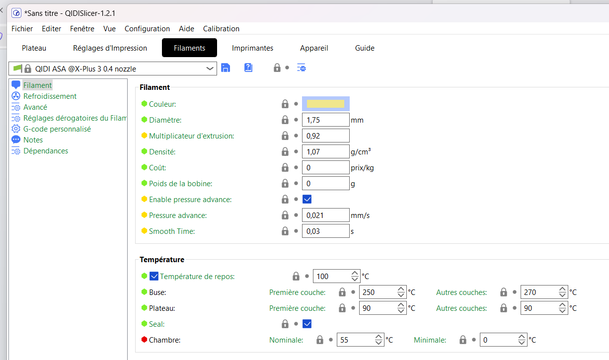

Savate Posté(e) Janvier 6, 2025 Posté(e) Janvier 6, 2025 (modifié) il y a 13 minutes, Philippe Cleyet a dit : merci encore de me filer un coup de main.... j'avoue là je comprend pas... La chambre à 34° pour de l'ASA c'est très bas. Normalement c'est 45° mini pour commencer l'impression et 55° la valeur idéale. De plus il faut laisser chauffer l'imprimante pour que tout se dilate et ne commencer l'impression (et le calibrage) qu'après la chauffe. Pour le plateau, un bon lavage à l'eau très chaude et au liquide vaisselle (et un bon rinçage à l'eau très chaude) Pas d'essuyage avec un chiffon (peluches) si tu est pressé : sopalin (mais de bonne qualité) Modifié (le) Janvier 6, 2025 par Savate

hcl28 Posté(e) Janvier 6, 2025 Posté(e) Janvier 6, 2025 Salut, La temperarture du caisson me parait encore trop juste par rapport à la consigne de 40°, dans Qidi Slicer la temp de la chambre pour sdu ASA c'est 55°. As tu désinstaller Qidi Slicer avant de refaire nouvelle installation ?
Savate Posté(e) Janvier 6, 2025 Posté(e) Janvier 6, 2025 il y a 7 minutes, Philippe Cleyet a dit : comme tu fais pour ne pas avoir de ventilation sur les 3 ou 4 premieres couches et aprés passer a 40 %? je ne connais pas quidi studio, mais c'est probablement dans la partie refroidissement ...
hcl28 Posté(e) Janvier 6, 2025 Posté(e) Janvier 6, 2025 La vitesse du ventilateur 3, me parrait trop haute, normalement c'est 40% pour du ASA

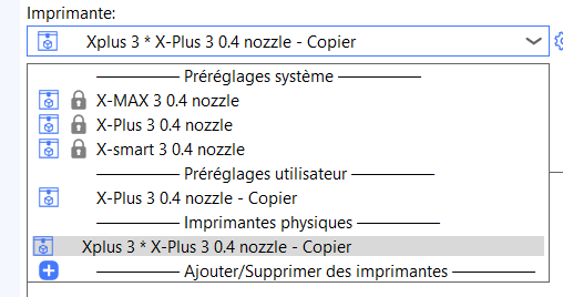

Philippe Cleyet Posté(e) Janvier 6, 2025 Auteur Posté(e) Janvier 6, 2025 Ah putain Savate, j'avais pas vue que tu etais Corse.... avec mon fils on connais bien... mon fils y passe 2 tiers de l'eté... St florent, calvi, iles rousse ... il est Capitaine ... il y a 14 minutes, hcl28 a dit : Salut, La temperarture du caisson me parait encore trop juste par rapport à la consigne de 40°, dans Qidi Slicer la temp de la chambre pour sdu ASA c'est 55°. As tu désinstaller Qidi Slicer avant de refaire nouvelle installation ? Salut HCL 28, depuis la tentative de mise a jour de Qidi Slicer ... je n'arrive plus a le reinstaler... (y compris la version qu'il y a sur la Clef usb fournie avec l'imprimante.... je desinstale et qu'and je reinstalle il me met une x max plus.... et j'ai pas la main pour changer le type d'imprimante.... avec qidi slicer tout etait pretabli selon le filament.... c'est peux etre de la que viens le probleme....
hcl28 Posté(e) Janvier 6, 2025 Posté(e) Janvier 6, 2025 Je ne comprend pas le problème avec Qidi Slicer, le programme se lance bien, il fonctionne normalement sauf que c'est la mauvaise imprimante qui est active , c'est bien ça ? Il est possible de chnager l'imprimante en cliquant dans la zone : imprimante voir image suivante :

pjtlivjy Posté(e) Janvier 6, 2025 Posté(e) Janvier 6, 2025 pour l'ASA, l'ABS les profils tout fait fonctionne très bien ... rien à changer @Philippe Cleyet température du filament, du plateau et de la chambre sont corrects

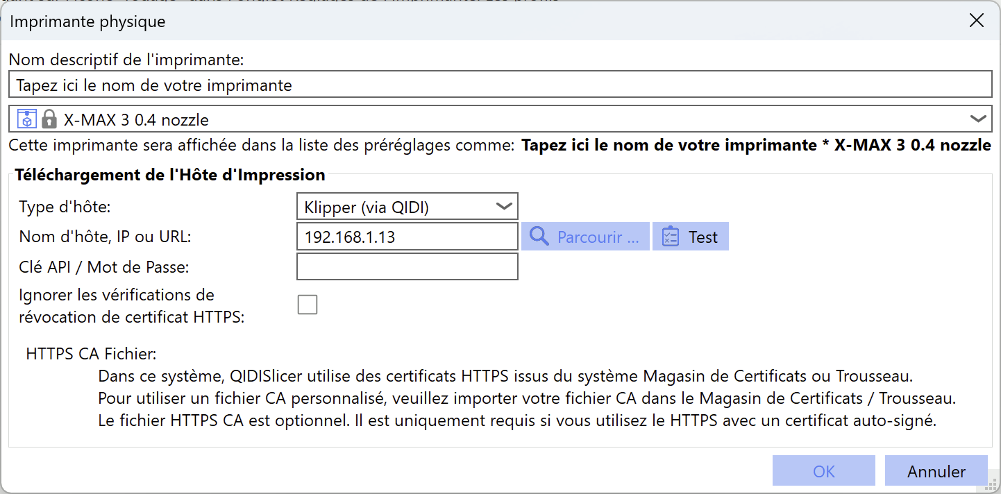

Philippe Cleyet Posté(e) Janvier 6, 2025 Auteur Posté(e) Janvier 6, 2025 je me rappel plus dans Qidi Slicer/ imprimante physique / clef API ou mot de passe je rentre le mot de passe de ma box??? avec toutes les emmerdes que je viens d'avoir... je veux pas faire une connerie.... je demande ca parceque dans Qidi slicer j'ai pas la touche "envoyer a l'imprimante"
fran6p Posté(e) Janvier 6, 2025 Posté(e) Janvier 6, 2025 il y a 32 minutes, Philippe Cleyet a dit : clef API ou mot de passe je rentre le mot de passe de ma box??? Non, tu ne rentres rien. Seule l'adresse IP et le port de connexion (10088) sont requis (sauf, et ça m'étonnerait que tu l'aies fait, si tu as modifié le fichier moonraker.conf pour restreindre les accès ).

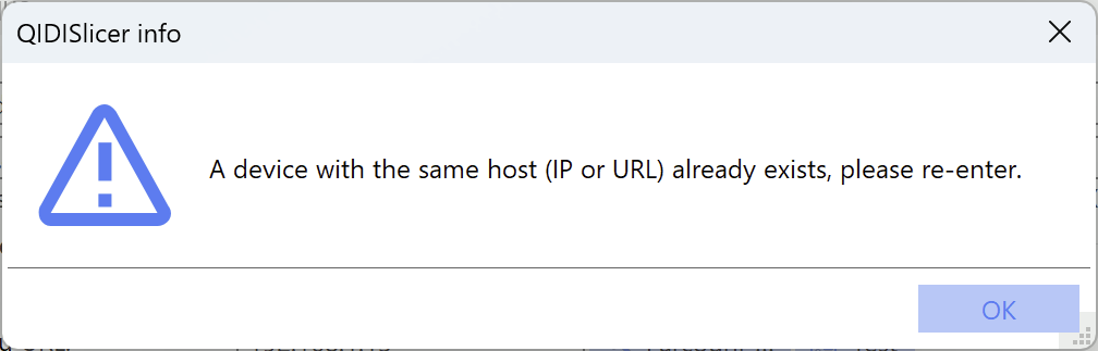

Philippe Cleyet Posté(e) Janvier 6, 2025 Auteur Posté(e) Janvier 6, 2025 non j'ai rien modifié.... j'ai bien Xmax3 nozle 0,4 mais le port je le met ou? j'ai pas fais ca quand j'ai installé la machine la premiere fois.... et apres ca me dit ca....
Philippe Cleyet Posté(e) Janvier 6, 2025 Auteur Posté(e) Janvier 6, 2025 arfff ca marche pas... ca me fatigue....
hcl28 Posté(e) Janvier 6, 2025 Posté(e) Janvier 6, 2025 (modifié) @fran6p Chez moi cela fonctionne depuis Qidi Slicer sans mettre le port de l'imprimante juste son IP. @Philippe Cleyet Arrives tu te connecté à l'interface web de gestion de l'imprimante ?, avec son IP:10088 , tu est sur de l'adresse IP de la X Max3 ? Modifié (le) Janvier 6, 2025 par hcl28 1

Savate Posté(e) Janvier 6, 2025 Posté(e) Janvier 6, 2025 (modifié) il y a 13 minutes, Philippe Cleyet a dit : non ... quand j'ai recu l imprimante j'ai pas fait tout ca.... en fait c'est comme tout... il faut mettre le prix... tu achette une machine a 20 milles... ca marche pas ... tu fais venir le mec a 3 h du mat pour depanner.... je pense que ce genre d'imprimante c'estr des jouet pour le loisir.... ou alors faut que j'embauche un mec, je lui file 4000 par mois et ci je veux imprimer un truc a 2h du mat le mec ci colle.... tu es vraiment pénible ... C'est une imprimante grand public, ça a été dit et répété, après dès qu'un truc ne marche pas tu ne cherches même à comprendre ce que tu fais et tu dis c'est de la merde. on ne peut pas faire grand chose pour toi. Un message d'erreur avec "a device with the same ip ..." ça veut probablement dire que tu as déjà une imprimante paramétrée dans qidi avec la même adresse : vire les imprimantes paramétrées et part d'une base propre. Modifié (le) Janvier 6, 2025 par Savate
