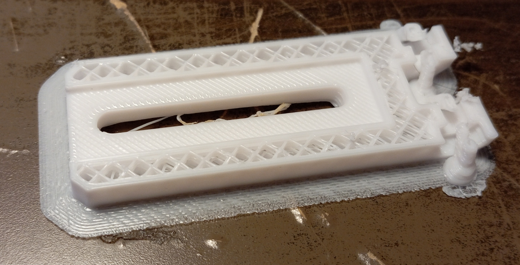

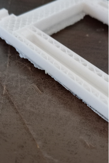

Mamain83 Posté(e) Janvier 13, 2025 Posté(e) Janvier 13, 2025 BONJOUR !!! AAAHHH !!! je suis entre la joie d'avoir enfin ma première imprimante 3D, de m'apercevoir que la qualité est franchement pas mal pour du bas de gamme (Anycubic Kobra 2 Neo), la joie de voir que mon imprimante est apparemment bien calibrée, la joie de voir que mon premier projet tient franchement bien la route (merci pour vos conseils) et la frustration de ne pas avoir encore reçu ma bobine de 1kg (je la reçois demain si le facteur ne passe pas trop tôt !!!) et l'agacement de voir que je ne m'en sort pas à retirer ces )#&%**$£!!!§*** bordures Est-ce qu'il y a un réglage à prévoir pour ces bordure ? par exemple une température particulière, une vitesse d'impression particulière ou autre ? Ou alors je suis condamné à devoir faire une finission à chaque impression ? Merci
pjtlivjy Posté(e) Janvier 13, 2025 Posté(e) Janvier 13, 2025 bonjour @Mamain83 la photo est floue je ne voie pas très bien qu'appelles tu bordure un brim, un raft, un skirt ?
Mamain83 Posté(e) Janvier 13, 2025 Auteur Posté(e) Janvier 13, 2025 (modifié) Oui c'est flou en haut à cause de la profondeur de champ mais au centre c'est bien net. Ce que j'appelle bordures ce sont les applats que génère le slicer tout autour de la pièce, anycubic slicer appelle ça des bordures. Sur la photo ça donne un aspect déchiré sur le bas de la pièce Modifié (le) Janvier 13, 2025 par Mamain83
pjtlivjy Posté(e) Janvier 13, 2025 Posté(e) Janvier 13, 2025 (modifié) oui mais ne voit pas son épaisseur et comment elle est raccordé à ta pièce de plus sans tes réglages difficiles de comprendre d'ou vient le problème Modifié (le) Janvier 13, 2025 par pjtlivjy
hyoti Posté(e) Janvier 13, 2025 Posté(e) Janvier 13, 2025 Pour enlever une bordure un ébavureur, ou si ta pièce a assez se surface de contact sur le plateau tu mets une jupe (skirt) à la place et là tu n'auras de contact entre la jupe et la pièce.

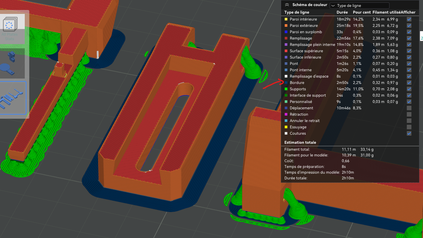

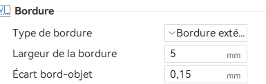

Mamain83 Posté(e) Janvier 13, 2025 Auteur Posté(e) Janvier 13, 2025 voici une pièce (qui n'est pas terminée par manque de PLA) avec les fameuses bordures et dans Anycubic Slicer ça donne ça : par défaut c'est sur "bord extérieurs uniquement" mais au fond, étant donné que le dessous est simplement plat, est-ce que cette bordure est vraiment utile ? S'ils ont permis cette option, c'est qu'elle a une utilité non ? mais laquelle ?
pjtlivjy Posté(e) Janvier 13, 2025 Posté(e) Janvier 13, 2025 cool @Mamain83 cette pièce surtout en PLA devrait pouvoir s'imprimer sans cette bordure quand on regarde le bord extérieur il est mal définit, il y a un problèmes ailleurs
Mamain83 Posté(e) Janvier 14, 2025 Auteur Posté(e) Janvier 14, 2025 Bon j'ai reçu ma bobine et j'ai imprimé sans bordure tout est ok Mais à quoi ça sert les bordures au juste ? 1
