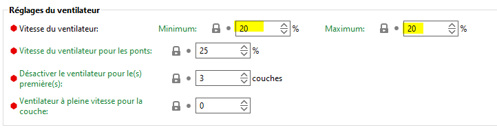

Si ton filament est du Fillamentum, il existe un profil dans PrusaSlicer. Tu pourrai t'inspirer de ce profil pour paramétrer Bambu Studio. C'est ce que j'ai fait pour mes bobines de filament que j'utilisais sur mes imprimantes Prusa et que j'utilise maintenant sur ma P1S
On peut voir par exemple que le refroidissement est à 20% (comme le suggère @Funboard29)
Mais ça ne t'évitera pas de faire quand même des tests
