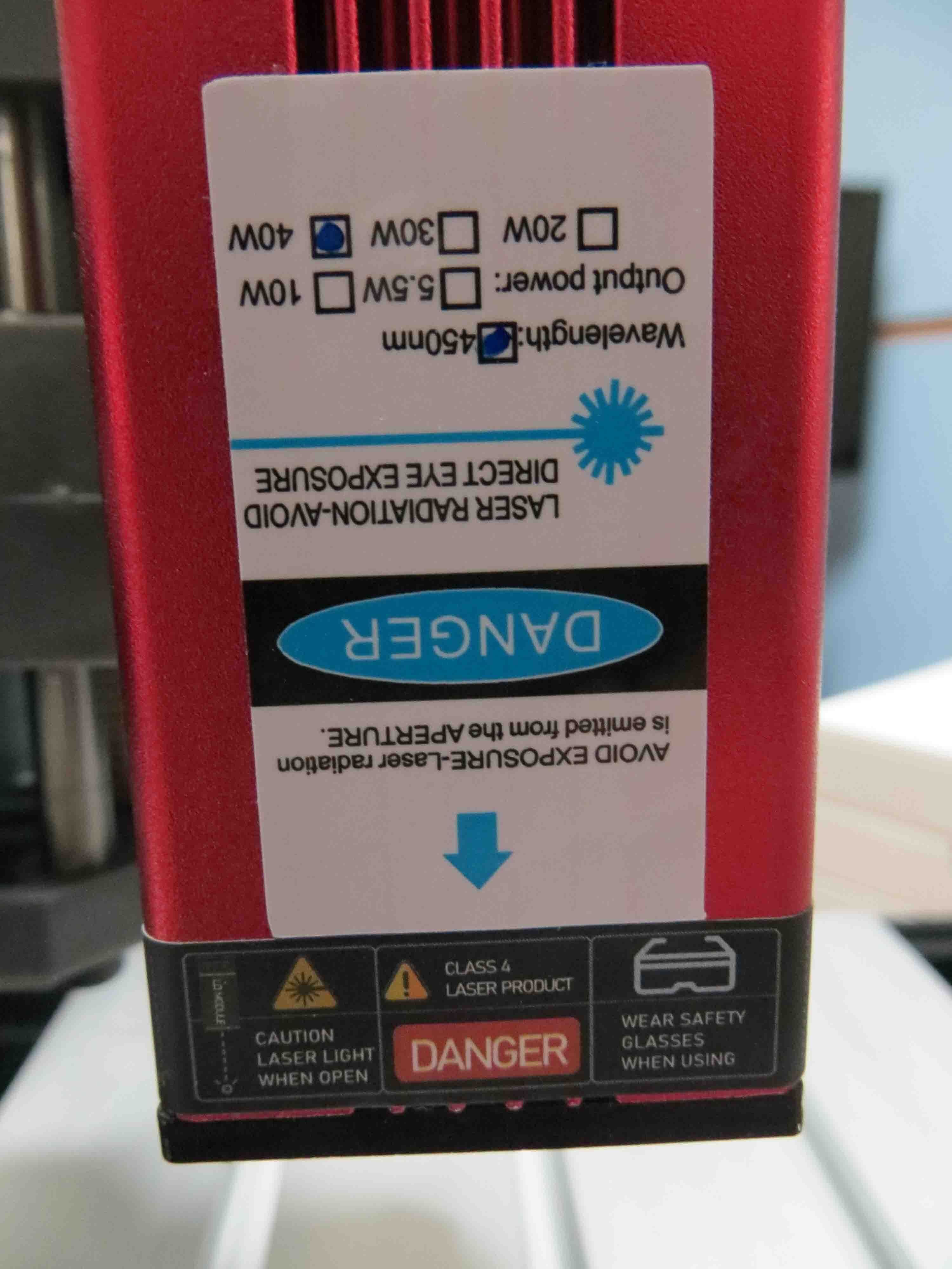

Bonsoir,
la puissance de 40w , c'est électrique , ou optique ?  au vu de la photo , ça me semble un 40w électrique, donc 5.5W optique ...pour la découpe , c'est pas top...
Quand j'ai acheté la CNC avec le laser, j'avais le choix entre 5.5W, 10W, 20W, 30W et 40W pour le laser.
J'ai pris le 40W, j'ai payer plus chers, mais je voulais avoir quand un peu de pouvoir.
cameleon
tu as un lien vers le modèle que tu as acheté parce que @papajds a raison il y a watt et watt 😉
Je l'ai acheté le 8 mars 2022 par le biais de Walmart.
j'ai pas de lien, seulement un lien pour rejoindre le vendeur par courriel.
Voici une photo du Laser
cameleon
Modifié (le) par cameleon

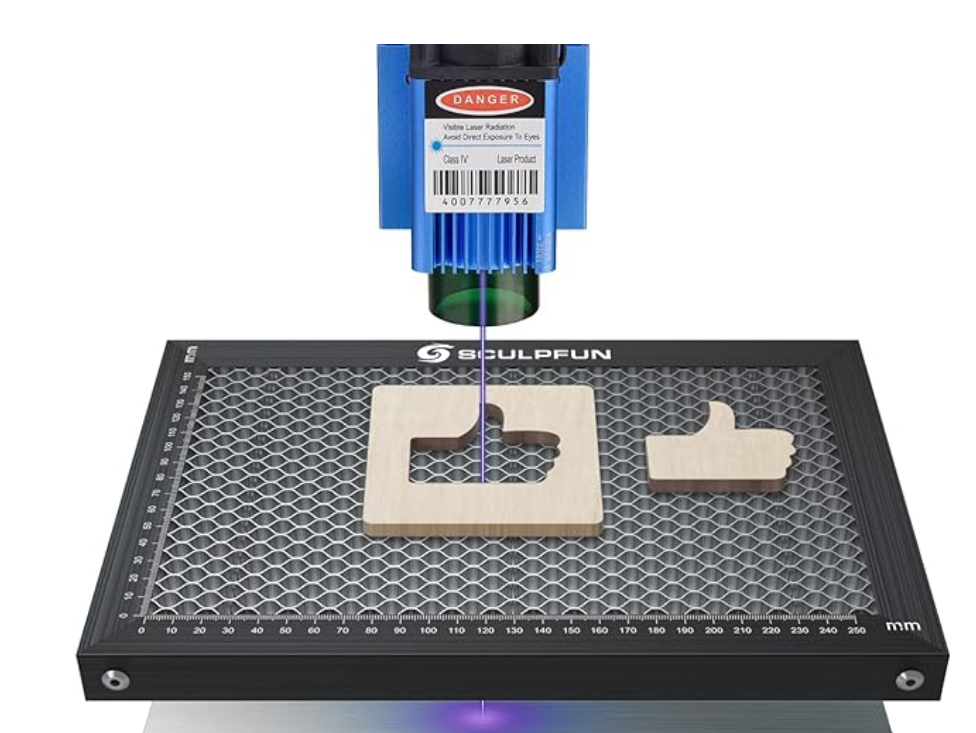

il serait préférable que tu poses tes plaques à découper sur un support type nid d'abeille métallique.
exemple:
Le lit en nid d'abeille semble intéressant, mais il semble difficile d'en trouver un pour la CNC 3018 qui a plateau de 300x180mm
Je vais continuer mes recherches, il y a le 300x200mm qui devrait faire l'affaire.
Pour ce qui est soit du Watts électrique ou le Watt optique. Je pense qu'a l'évidence mon laser est un 40Watts optiques.
Parce que si c'est un 40 Watts électrique et qui donne 5.5watts optique, j'essai d'imaginer quel serait celui qui est de 5.5W électrique ????
Sur mon laser , c'est indiqué 5.5w, 10w, 20w, 30w et 40w. (voir photo plus haut, sur un autre post.
Merci
cameleon
Un indicateur , c'est le prix
un 40W optique , c'est au dessus de 500€ ...
je peux me tromper , mais pour ce qui est du tiens je pense que c'est celui ci , entre 8 et 9w optique
ce qui est déjà bien pour commencer à découper des petites épaisseurs.
