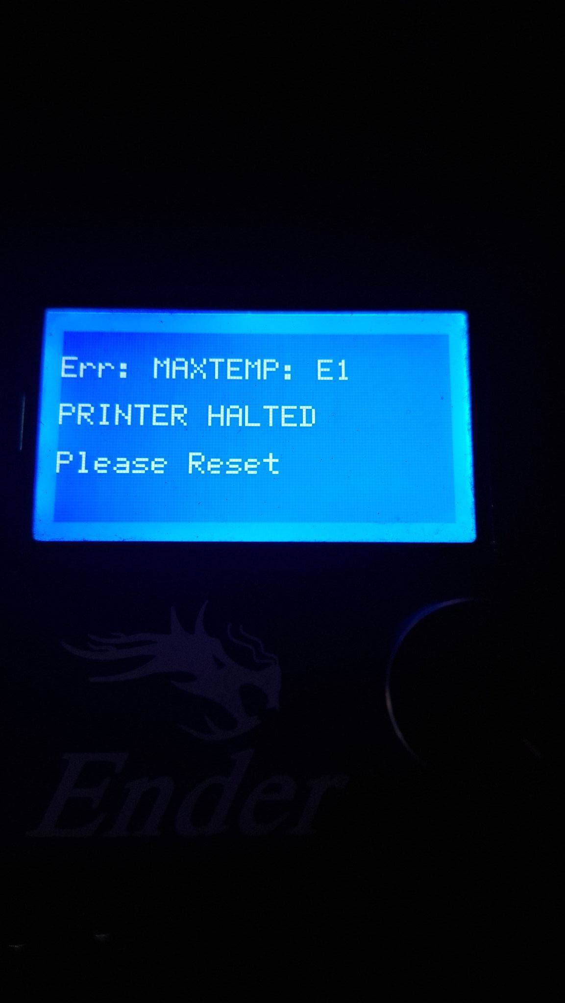

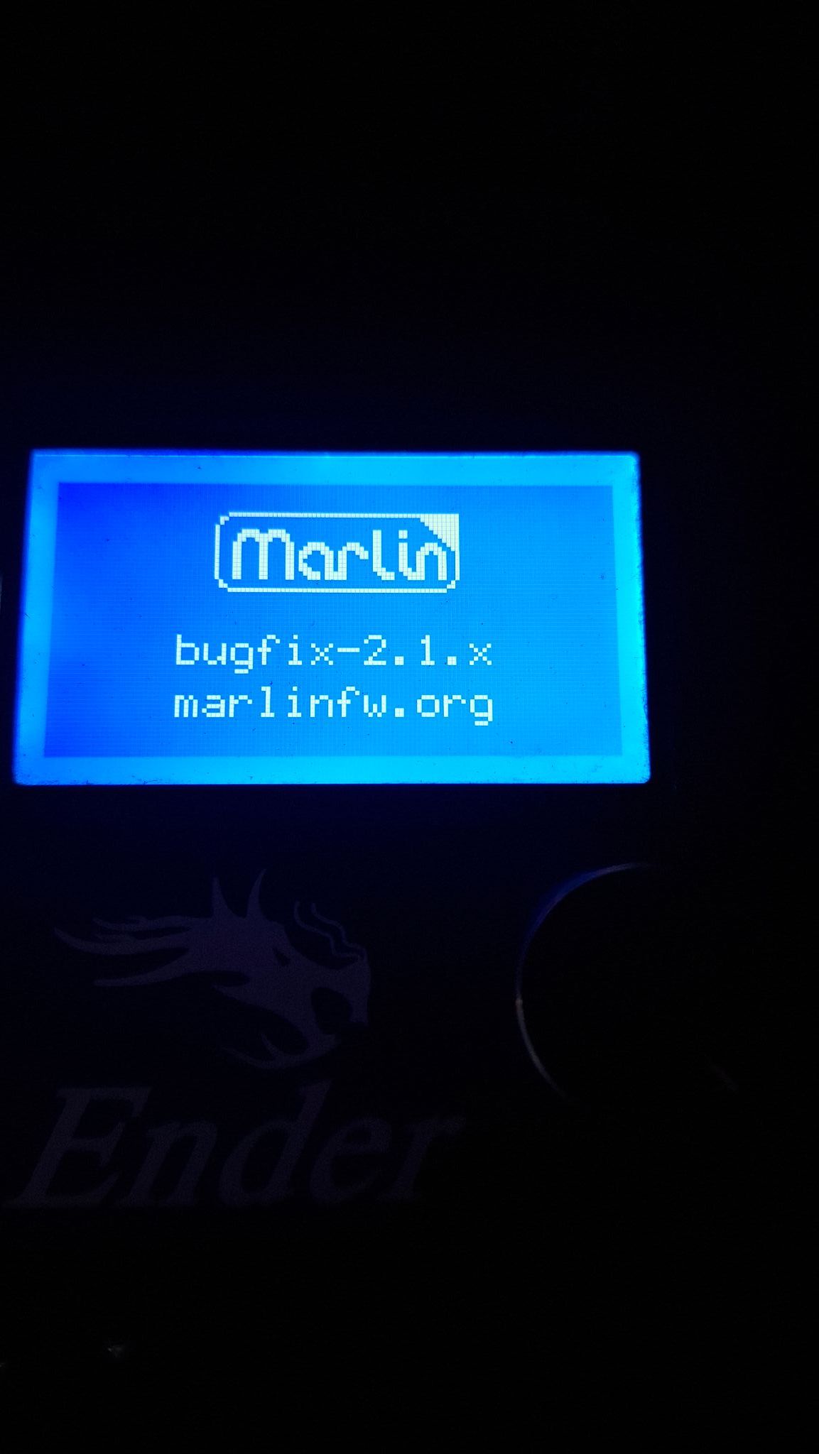

Seadragon40 Posté(e) Janvier 19, 2025 Posté(e) Janvier 19, 2025 (modifié) Bonjour, J'ai remplacer la carte mère par une V4.2.7. J'ai flasher le firmware avec le marlin "bugfix" 2.1, je sais que ce n'est pas l'idéal mais je ne suis pas trop calé la dedans et c'est le seul que j'ai trouvé avec le BLTouch. J'ai mis la carte mémoire et démarré l'imprimante, le BLTouche clignote, l'aiguille monte et descend, le nom du marlin s'affiche sur l’écran et quelques seconde après le message Err: MAXTEMP: E1 Comment réglé le problème ? Je suis novice dans la manipulation du firmware donc ne vous offusqué pas si je ne comprend pas de suite le langage technique Merci d'avance pour votre aide Modifié (le) Janvier 23, 2025 par pascal_lb

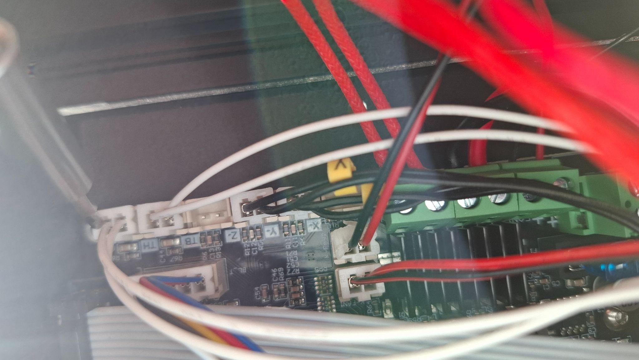

Seadragon40 Posté(e) Janvier 19, 2025 Auteur Posté(e) Janvier 19, 2025 Bonjour RFM_31 Bah je cherchais un plan pour rebrancher cette carte et je ne l'ai trouvé. J'ai débranché l'ancienne carte et rebranché la nouvelle au fur et à mesure, sauf pour le BLTOUCH qui était branché en 3 et 2 fils avant et qui est branché maintenant sur la broche 5 fils. Mon doute serait plus sur le fan 1 et le fan 2. J'ai branché le ventilateur de la carte mère sur le 1 et celui de la buse sur le fan 2. Si tu as un plan je suis preneur pour vérifier
RFN_31 Posté(e) Janvier 19, 2025 Posté(e) Janvier 19, 2025 La thermistance doit être la prise la plus en bas à droite, débranche le connecteur et rebranche le... pour commencer !
Seadragon40 Posté(e) Janvier 19, 2025 Auteur Posté(e) Janvier 19, 2025 J'ai débranché et rebranché, toujours l'erreur. C'est bien ici ?
RFN_31 Posté(e) Janvier 19, 2025 Posté(e) Janvier 19, 2025 Oui, sur ta photo, la prise TH Où as-tu pris le firmware (un lien) ?

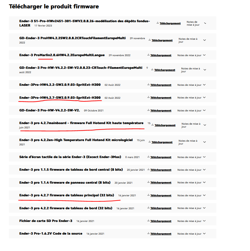

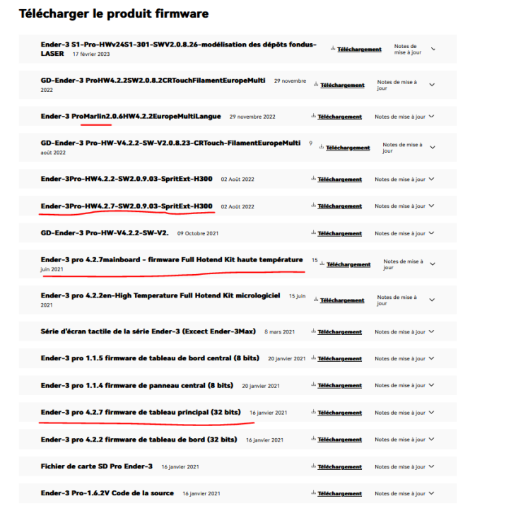

RFN_31 Posté(e) Janvier 19, 2025 Posté(e) Janvier 19, 2025 Alors peut-être devrais-tu le prendre sur le site de Creality... https://www.creality.com/pages/download 1
Seadragon40 Posté(e) Janvier 19, 2025 Auteur Posté(e) Janvier 19, 2025 Ok je veux bien essayer mais je prend quoi ?
RFN_31 Posté(e) Janvier 19, 2025 Posté(e) Janvier 19, 2025 Dans la page de la pro, il n'y a pas de firmware pour la 4.2.7 avec un BL Touch, mais tu en as dans la page de la Ender 3 tout court. C'est quoi la différence entre la 3 et la pro ? Je ne crois pas que cela concerne le firmware en 4.2.7

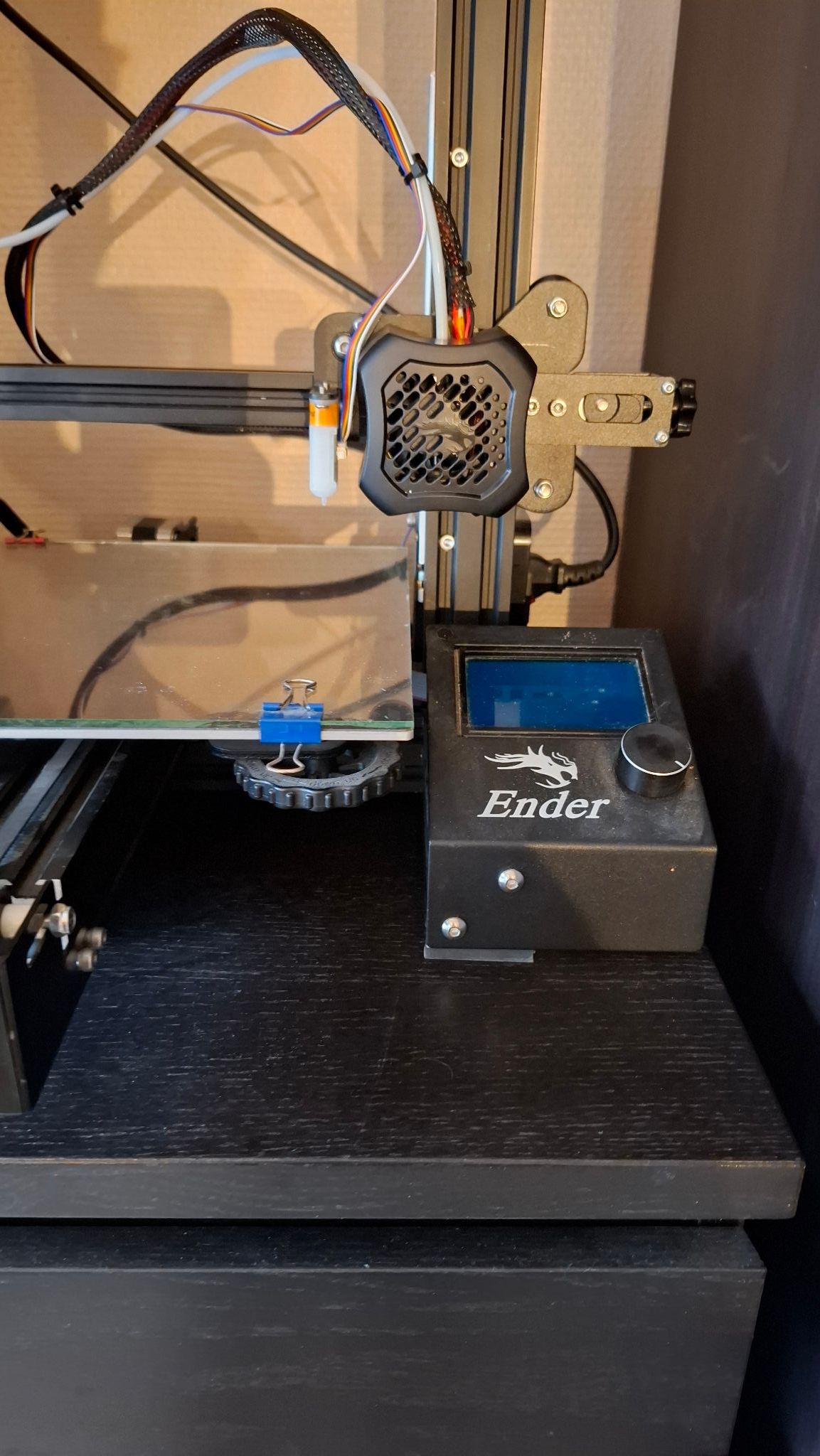

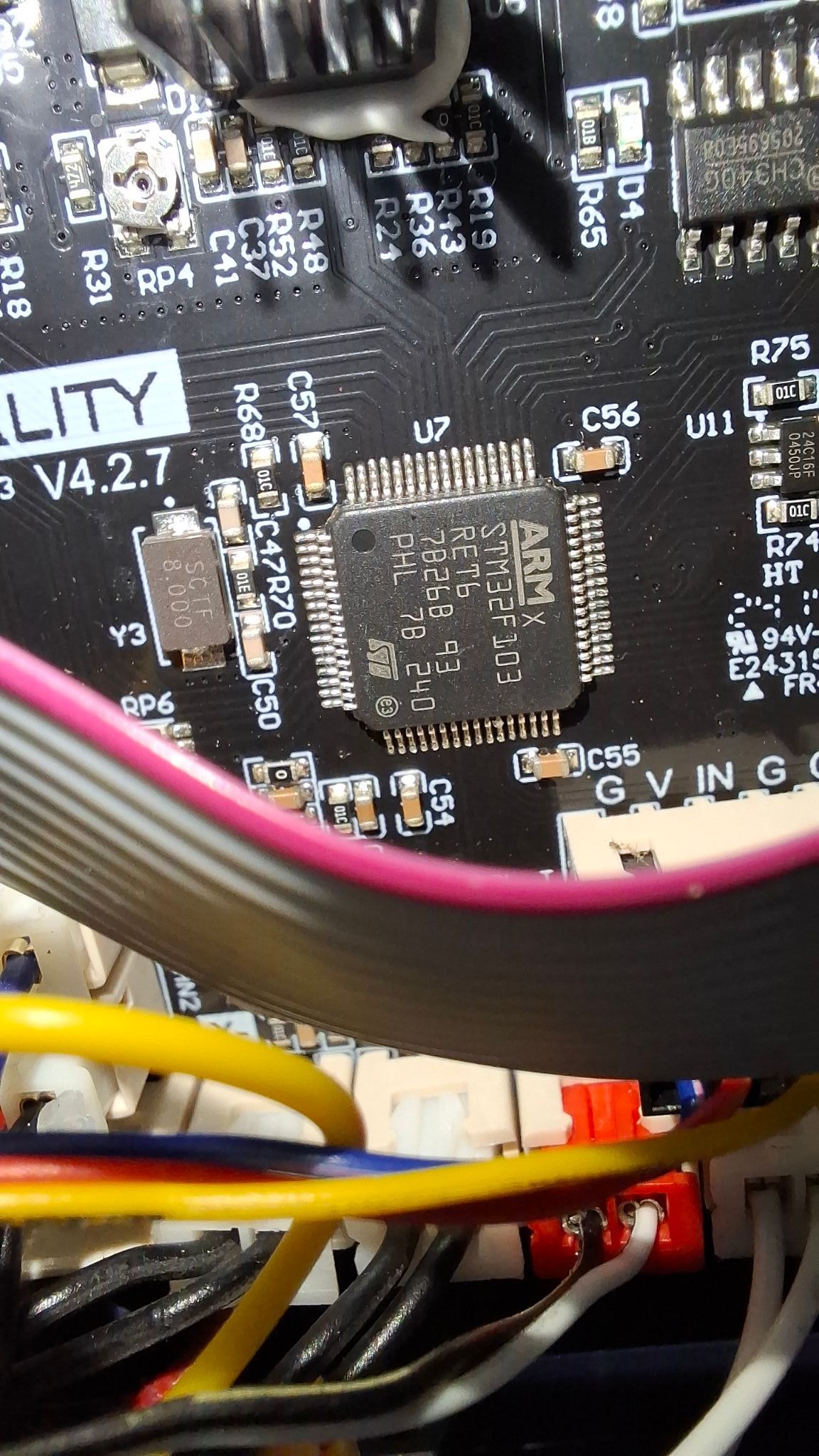

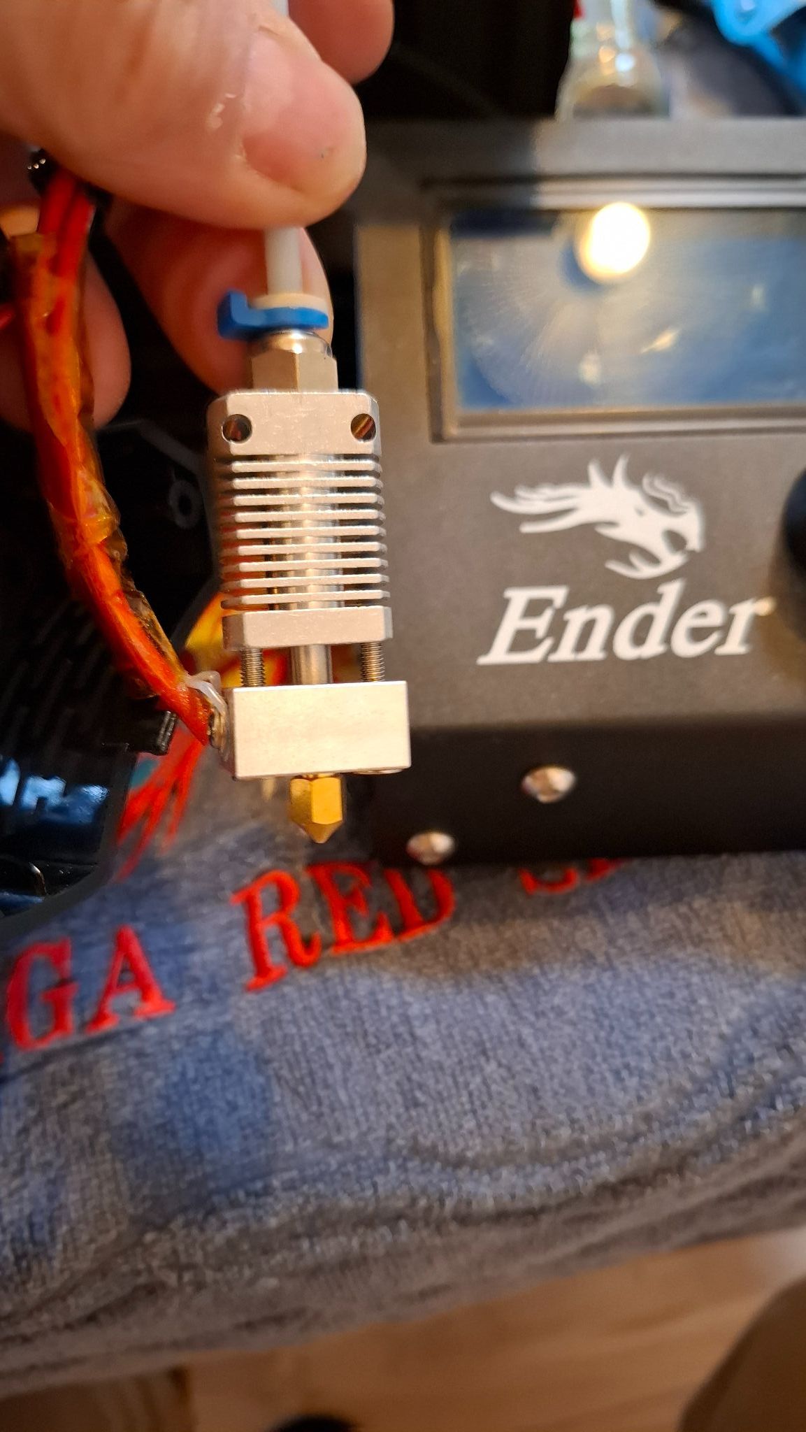

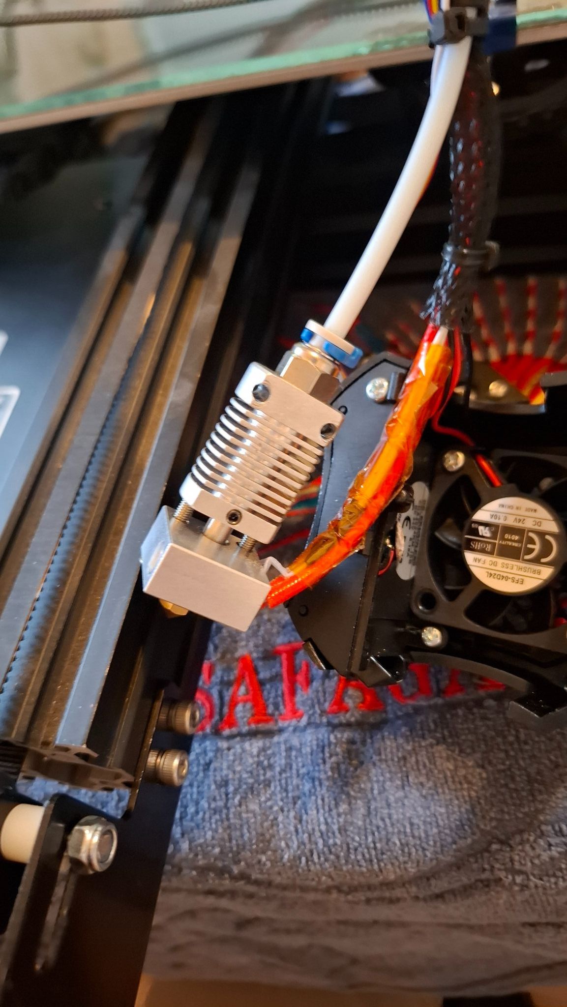

Seadragon40 Posté(e) Janvier 20, 2025 Auteur Posté(e) Janvier 20, 2025 Bonjour, @RFN_31 je pense aussi qu'il n'y a pas d'incidence sur firmware que ce soit une Pro ou non mais je vais attendre de voir ce que ça donne la proposition de @Astrya qui m'intéresse. Mon matériel est une nouvelle tête et un BLTOUCH (voir photo), pas de détection de fin de filament. L'écran est celui d'origine (quel intérêt de passer au nouveau à part le plus grand écran et qu'il soit tactile ?) La carte mère est une V4.2.7 STM32F103RET6 Merci à @hyoti pour le plan. Je vais vérifier car je crois que j'ai interverti le branchement des ventilos
hyoti Posté(e) Janvier 20, 2025 Posté(e) Janvier 20, 2025 Tu as une nouvelle tête, le cache est celui d'une ender 3 V2, C'est quoi comme tête ? certaines n'ont pas le même type de thermistance que celles d'origine : ex E3D V6 thermistance toujours NTC 100k mais type 5. A préciser dans la compilation du firmware.
Seadragon40 Posté(e) Janvier 20, 2025 Auteur Posté(e) Janvier 20, 2025 Comment je peux savoir le type de thermistance, il n'y a rien d'indiqué dessus ni sur la boîte @hyoti je crois que je vais devoir renvoyer la tête car j'ai voulu mesurer la valeur de la thermistance et elle est en court circuit, alors que l'ancienne a une valeur de 123khoms
hyoti Posté(e) Janvier 20, 2025 Posté(e) Janvier 20, 2025 il y a 53 minutes, Seadragon40 a dit : Comment je peux savoir le type de thermistance, il n'y a rien d'indiqué dessus ni sur la boîte Pas de soucis, c'est une tête standard ender 3 V2 (ender3 et pro). thermistance type 1, la plus standard, tu n'en tiens pas compte, les firmwares pour ender 3...sont pour le type 1
Seadragon40 Posté(e) Janvier 20, 2025 Auteur Posté(e) Janvier 20, 2025 OK mais comme complété dans mon précédent post elle semble être en CC, donc à remplacer
hyoti Posté(e) Janvier 20, 2025 Posté(e) Janvier 20, 2025 il y a 14 minutes, Seadragon40 a dit : elle semble être en CC, donc à remplacer Si elle est en court-circuit résistance proche de 0, L'imprimante le prend pour haute température, d'où ton message d'erreur. Tu peux essayer de remettre l'ancienne en faisant attention à ne pas trop écraser les fils qui la maintienne dans le corps de chauffe, si tu serres trop la vis, tu peux faire un court-circuit ou casser un des fils, dans ce dernier cas tu auras une température négative du type - 15 ou -25 °C.

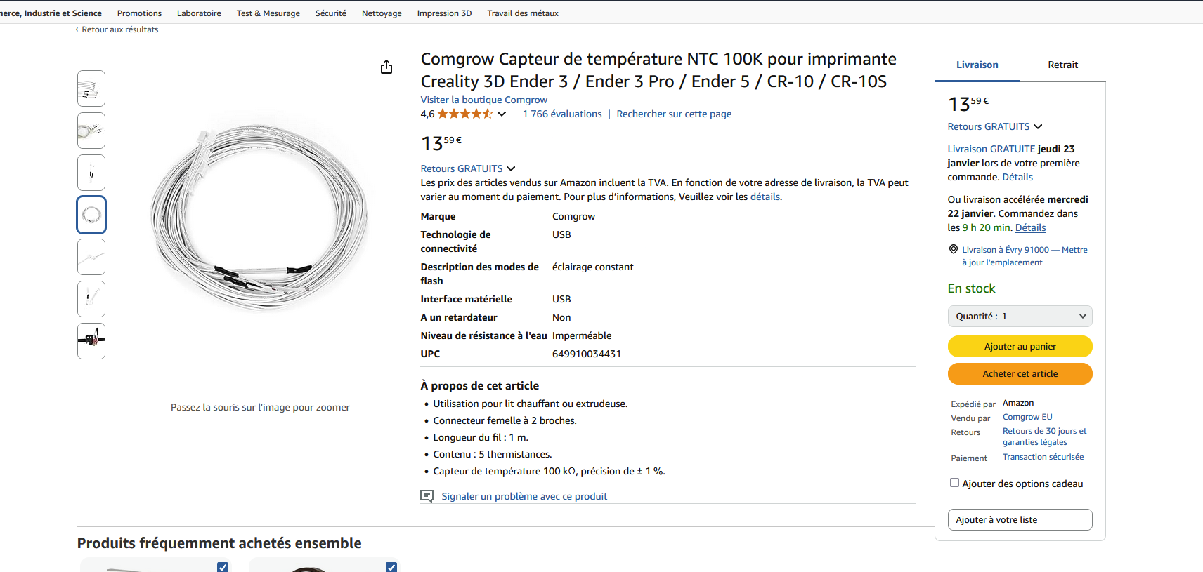

hyoti Posté(e) Janvier 20, 2025 Posté(e) Janvier 20, 2025 Si tu viens de le recevoir, il est plus simple de l'échanger, selon où tu l'as acheté. Surtout si ton ancienne tête marche toujours. Après pour ton ancienne et la future nouvelle tu peux prévoir des thermistances de rechange, c'est assez souvent l'élément que l'on casse lors du changement de buse ou intervention sur la tête. (surtout avec des pâtés) par exemple : https://www.amazon.fr/Creality-Imprimante-Thermistor-Capteur-température/dp/B0714MR5BC
