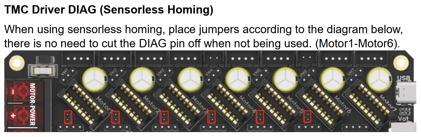

La 1ère copie d'écran affiche un avertissement pour te rappeler que:
  • le moteur X2 sera piloté par le 1er pilote disponible après les extrudeurs, à priori motor7
  • il faut enlever les cavaliers DIAG si tu n'utilises pas la fonction sensorless (sans détecteur de fin de course) pour la prise d'origine
