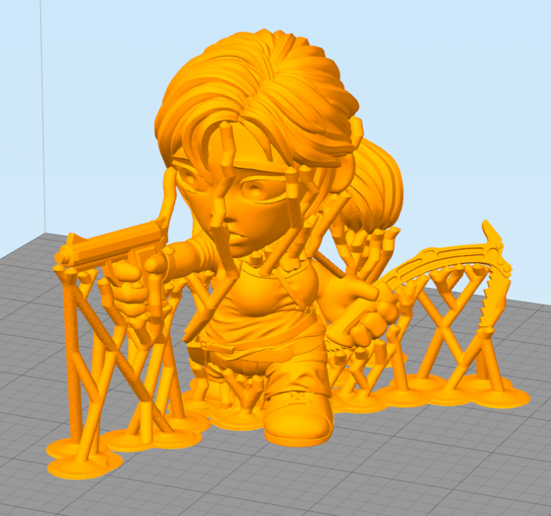

pingouin84 Posté(e) Décembre 13, 2016 Partager Posté(e) Décembre 13, 2016 bonjour a tous, est il possible avec simplify 3d de faire remonter la buse quand elle se déplace dans le vide car elle a tendance a accroché certain support du coup si celui si est un peut fragile il casse Lien vers le commentaire Partager sur d’autres sites More sharing options...
Rico983 Posté(e) Décembre 14, 2016 Partager Posté(e) Décembre 14, 2016 (modifié) Catégorie "Ooze Control" => Retraction Vertical Lift => 0,20mm (Sinon ton modèle est dispo en pièce http://www.thingiverse.com/thing:256452) Modifié (le) Décembre 14, 2016 par Rico983 Lien vers le commentaire Partager sur d’autres sites More sharing options...
pingouin84 Posté(e) Décembre 14, 2016 Auteur Partager Posté(e) Décembre 14, 2016 La rétractation c pas pour le filaments? Lien vers le commentaire Partager sur d’autres sites More sharing options...
