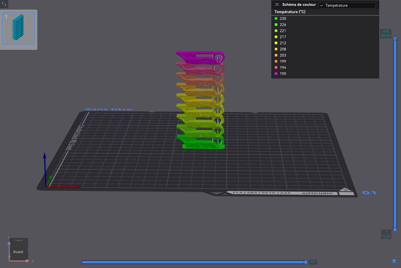

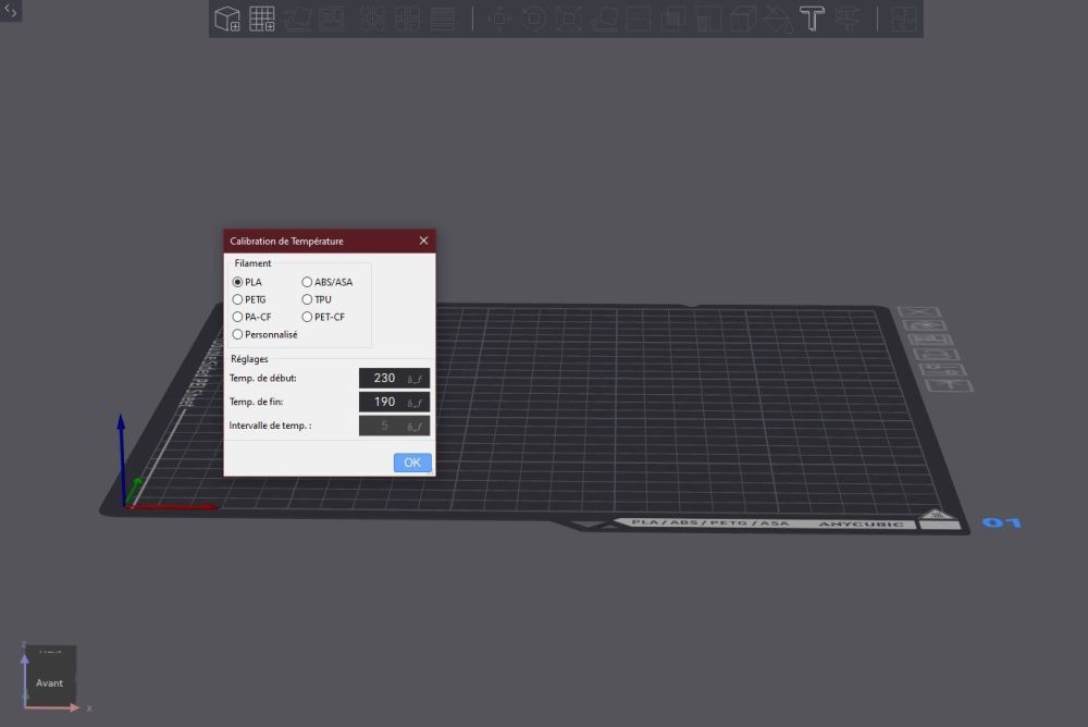

fran6p Posté(e) Janvier 22, 2025 Posté(e) Janvier 22, 2025 Celui utilisé dans Orcaslicer est un dérivé de celui-là (pas de base support). Exemple avec un dérivé de Orcaslicer (Anycubicslicer Next) : 1- Choix de la plage de températures : 2- Aperçu une fois tranché : 1
