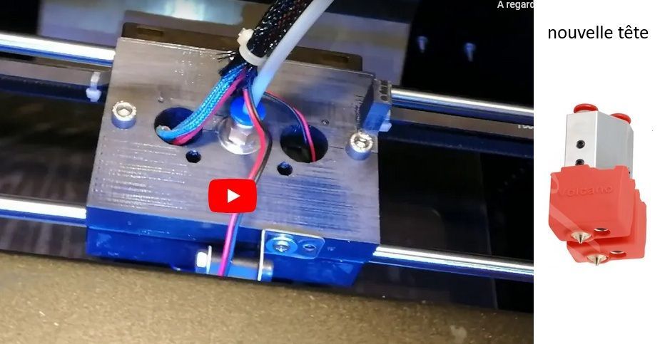

pommeverte Posté(e) Janvier 21, 2025 Posté(e) Janvier 21, 2025 (modifié) Salut, Il y a 6 heures, Johnny Dos Passos a dit : Existe-t-il des upgrade hardware pour cette machine en modifiant je ne sais pas, les têtes ? Les extrudeurs? les moteurs ? Que sais-je ? ( Je n ai rien trouve sur le net....) Citation Si je devais le faire et en voyant cette modélisation de tête trouvée sur le site de creatbot, j'imprimerais un nouveau chariot X en essayant de récupérer les guidages existants (coussinets en plastique?) pour intégrer une tête type chimera, pour le fun, avec refroidissement à eau , avec les cartouches, sondes de température, chaussettes silicone... Ça permettrait de revenir à du matériel standard (buse volcano). Pour le reste, comme je ne connais pas l'imprimante et qu'il est compliqué de trouver des infos précises, il faudrait au minimum des photos de la carte-mère, moteurs et autres matériel défaillant. Modifié (le) Janvier 21, 2025 par pommeverte

pommeverte Posté(e) Janvier 21, 2025 Posté(e) Janvier 21, 2025 il y a 5 minutes, Johnny Dos Passos a dit : je n'ai malheureusement ni le temps ni les compétences pour faire une telle intervention sur ma machine ! Si tu paies le billet d'avion pour le Portugal, je suis chaud pour faire la modif moi-même . Plus sérieusement, je ne pense pas que ce soit très compliqué. Si tu fournis quelques cotes, et une photo de la carte-mère, on devrait être capable de modéliser le nouveau chariot X il y a 7 minutes, Johnny Dos Passos a dit : La photo du double extrudeur que tu proposes semble être à tout point de vue le même qui équipe actuellement mon imprimante... je pense qu'il y a méprise. La 1ère photo est celle du site du fabricant, donc la tienne. Celle que je propose est celle-ci.

pommeverte Posté(e) Janvier 22, 2025 Posté(e) Janvier 22, 2025 Salut, Il y a 15 heures, Johnny Dos Passos a dit : Désolé mais je ne suis pas certain d'avoir compris l'avantage de cette modification ? l'idée est d'imprimer un nouveau chariot pour pouvoir intégrer la nouvelle tête: Citation Après, si tu n'as pas le temps, autant partir sur une nouvelle imprimante
