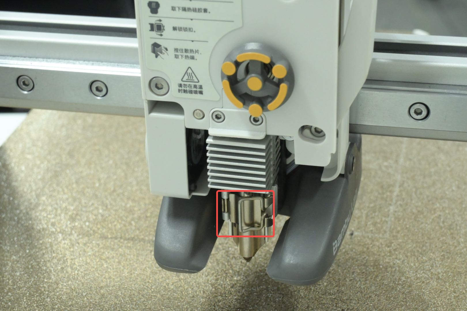

Il y a 14 heures, pleinair37 a dit :
C'est quoi cette histoire de sécurisation de la buse ?
Hello, c'est ce truc là que j'avais mal fermé :
