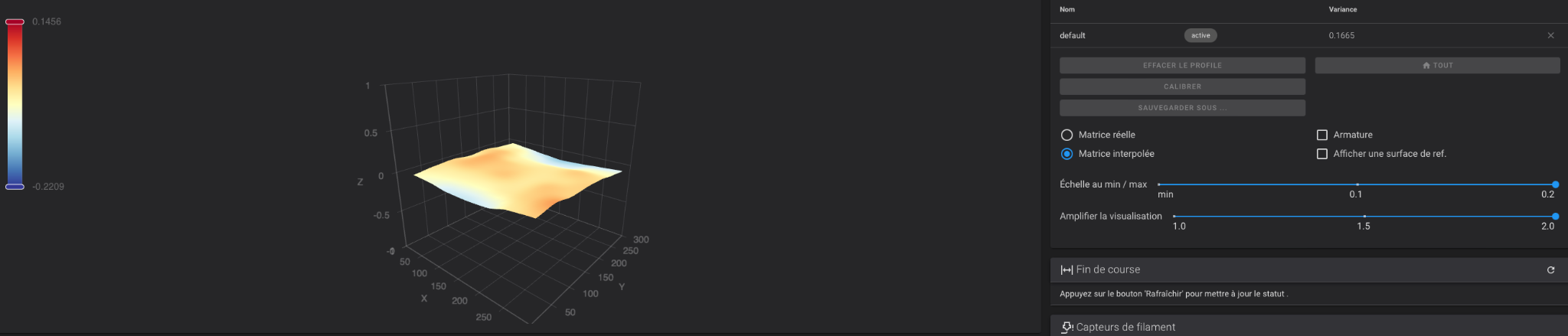

Symbiont Posté(e) Janvier 25 Posté(e) Janvier 25 Bonjour à tous, Je précise, je suis débutant quasi total ! J'ai fais l'acquisition d'un X4 plus Et suivi le ptit tuto qui est ici pour le bed mesh, car depuis le début c'est chaotique. Et problème c'est pire depuis que j'ai démonté les entretoises Pourtant, j'ai revérifié le Z, la calibration manuelle est bonne ... Mais impossible d'avoir un plateau qui ne ressemble pas à un cayon Est-ce que quelqu'un aurait une idée ?
Alain D. Posté(e) Janvier 26 Posté(e) Janvier 26 Ton plateau n'est pas de niveau, le "Z" est bon à un endroit mais pas partout.
Symbiont Posté(e) Janvier 26 Auteur Posté(e) Janvier 26 Il y a 2 heures, Alain D. a dit : Ton plateau n'est pas de niveau, le "Z" est bon à un endroit mais pas partout. Ok, merci pour ton retour As tu une astuce pour le régler ? Car si je suis le Z, je n'y arrive pas. Je le remets déjà au niveau au doigt levé déjà d'après les résultats ?
Alain D. Posté(e) Janvier 26 Posté(e) Janvier 26 "cayon" => canyon (tout le monde a compris, moi le premier). Je suppose que ton imprimante a un BL Touch ou CR Touch ou truc équivalent ? Quelles entretoises as-tu touché ? Il faut que ton plateau soit pratiquement parrallèle aux axes X et Y, pour bien commencer. Attends d'autres avis éclairés, je ne connais pas ton imprimante...
Symbiont Posté(e) Janvier 26 Auteur Posté(e) Janvier 26 Euh, aucun périphérique externe de visible. C'est le nivellement automatique de klipper de la X4 plus qui me sort les résultats Et j'ai toucher toute les entretoises, car j'ai suivi le tuto ( ) pour démonter les 2 entretoises au milieu du plateau Précision dans l'ordre : Réglage Axe Z Puis Nivellement manuel Puis nivellement Auto Bon le doigt levé à l'air de fonctionner !!! POur refaire l'historique Début 2.9 Après 2.1 Maintenant 1.52 Je règlerais le Z après En plus bonus, ca ne frotte plus comme un bourrin sur ''l'éponge'' au fond du plateau Pour suivi Merci @Alain.D Quel serais une valeur acceptable ? Car je pense que 0 est une utopie Victoire

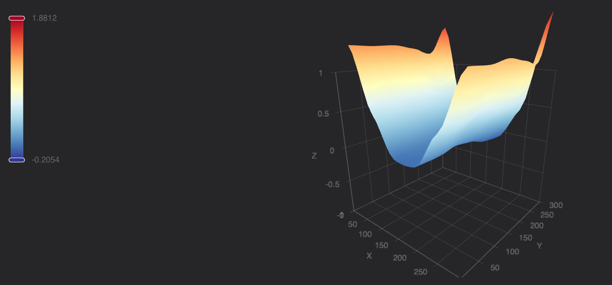

Stefaine63 Posté(e) dimanche à 14:25 Posté(e) dimanche à 14:25 Non je n'ai pas enlever les vis, j'imagine qu'il faut que je le fasse, je vais m'en occuper de suite, merci J'ai enlevé les entretoises comme le disait le tuto, après calibration j'ai ça je désespère 1
Symbiont Posté(e) dimanche à 19:26 Auteur Posté(e) dimanche à 19:26 (modifié) Salut ! Pour le calibrage du plateau, voici la méthode que j’utilise (ça m’a permis de rattraper un plateau vraiment désastreux, donc courage !). Voici les étapes que je te conseille, dans l’ordre : Commence par régler l’axe Z Fais ta mise à niveau du Z d’abord. Même si ce n’est pas parfait, ce n’est pas grave : l’idée, c’est d’avoir une base correcte (tu pourras l’ajuster plus tard si besoin). Travaille côté par côté, et coin par coin Tu ne touches qu’à UN côté à la fois, et pas aux deux en même temps ! Par exemple, commence par le côté droit : Régle le milieu droit : descends-le franchement (n’hésite pas à y aller). Puis le fond droit : descends-le un peu. Ne touche pas au coin avant droit pour l’instant. Relance une calibration auto/manuel (Ou le test de feuille, selon ta méthode préférée.) Répète l’opération Tu recommences le processus sur le même côté jusqu’à obtenir un résultat plus cohérent. Passe à l’autre côté (gauche), sans retoucher au droit Même logique : milieu gauche + coin gauche, un à la fois. Calibration, ajustement, etc. Finalisation : calibration par paire À la fin, tu fais des ajustements “par paire” : un coin + le milieu du même côté, pour peaufiner. Petits conseils en plus : Note bien tes réglages ou fais de petites marques pour savoir où tu en es. Prends ton temps : ça peut prendre 2 à 3 heures la première fois, mais après tu seras tranquille ! Si ton plateau n’est pas parfaitement plat (c’est souvent le cas), vise un compromis pour les impressions principales. Perso la petite bosse à droite est impossible a rattrapé, donc à 0.20, je n'ai pas mieux Modifié (le) dimanche à 19:29 par Symbiont 1

Stefaine63 Posté(e) mardi à 05:55 Posté(e) mardi à 05:55 Je vais essayer de voir ça demain mais il me semble que si je baisse le milieu gauche l'écrou ne tient plus. En fait sur tout le côté gauche les écrous ne tiennent qu'à un fil pour obtenir ce résultat mais je vais regarder ce soir ou demain.
Symbiont Posté(e) mardi à 06:52 Auteur Posté(e) mardi à 06:52 il y a 56 minutes, Stefaine63 a dit : Je vais essayer de voir ça demain mais il me semble que si je baisse le milieu gauche l'écrou ne tient plus. En fait sur tout le côté gauche les écrous ne tiennent qu'à un fil pour obtenir ce résultat mais je vais regarder ce soir ou demain. Au contraire il faut le serrer pour faire faire descendre la zone 1 1
Stefaine63 Posté(e) mardi à 07:09 Posté(e) mardi à 07:09 Ah ok merci pour l'info, je vais réessayer. Bonne journée à toi
MrMagounet Posté(e) mardi à 09:41 Posté(e) mardi à 09:41 Il y a 2 heures, Stefaine63 a dit : Ah ok merci pour l'info, je vais réessayer. Bonne journée à toi Stefaine les SW X4 Plus S1 n'ayant plus de roue de réglage cela complexifie le réglage surtout quand on débute, les première version avait les roues c'est pour moi plus simple a ajuster, après le soucis chez Artillery c'est parfois l'ajustement en usine est pas top c'est ton cas ici sur ton plateau. Comme il te l'a conseillé ressere la vis du milieu gauche pour ajuster cela, oublie pas une chose quelques soit ton réglage même presque parfait tu auras toujours des variations sur le plateau (mais assez faible) il faut donc bien regarder aussi l'echelle de ton graphique, essaie d'avoir si tu y arrive une variance inférieur a 0.260mm
Stefaine63 Posté(e) mardi à 13:56 Posté(e) mardi à 13:56 Il y a 4 heures, MrMagounet a dit : Stefaine les SW X4 Plus S1 n'ayant plus de roue de réglage cela complexifie le réglage surtout quand on débute, les première version avait les roues c'est pour moi plus simple a ajuster, après le soucis chez Artillery c'est parfois l'ajustement en usine est pas top c'est ton cas ici sur ton plateau. Comme il te l'a conseillé ressere la vis du milieu gauche pour ajuster cela, oublie pas une chose quelques soit ton réglage même presque parfait tu auras toujours des variations sur le plateau (mais assez faible) il faut donc bien regarder aussi l'echelle de ton graphique, essaie d'avoir si tu y arrive une variance inférieur a 0.260mm Merci pour toutes les précisions effectivement les réglages avec les écrous ne sont pas des plus Simples. Pour l'instant je n'ai pas réussi à descendre en dessous de 0,67 je crois. Je vais écouter ce que vous me dites tous les 2 et réessayer ce soir ou demain. Ensuite je calibrer ai le filament avant de tester. J'espère juste réussir à tourner autour de 0,20 comme tout le monde le dit. D'ailleurs MrMagounet merci pour toutes les précisions sur le forum dédié, j'ai lu les 79 pages lol bonne journée à vous 2 1 1

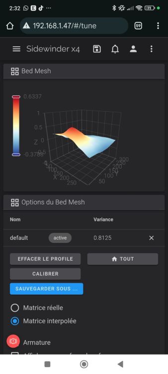

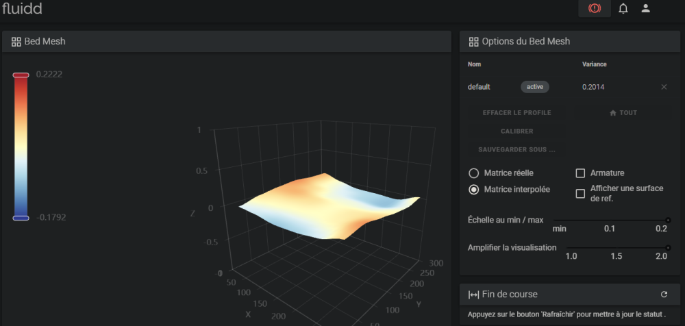

Yvan Bonnin Posté(e) mardi à 14:12 Posté(e) mardi à 14:12 j'avais répondu sur le post global, j'avais pas vu la discussion ici ! perso j'ai eu des soucis avec les réglages en manuel, ça m'obligeait trop à desserrer les molettes. le secret, faire plusieurs auto leveling et ajuster au fur et à mesure, petit à petit pour se rapprocher du parfait ! j'ai commencé avec un truc aussi de travers que toi et j'ai fini à ça en plusieurs passe
