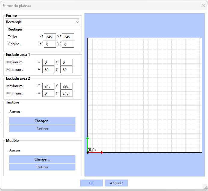

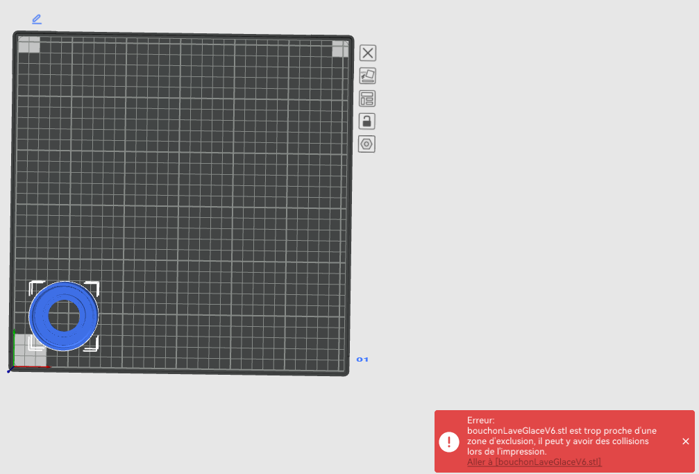

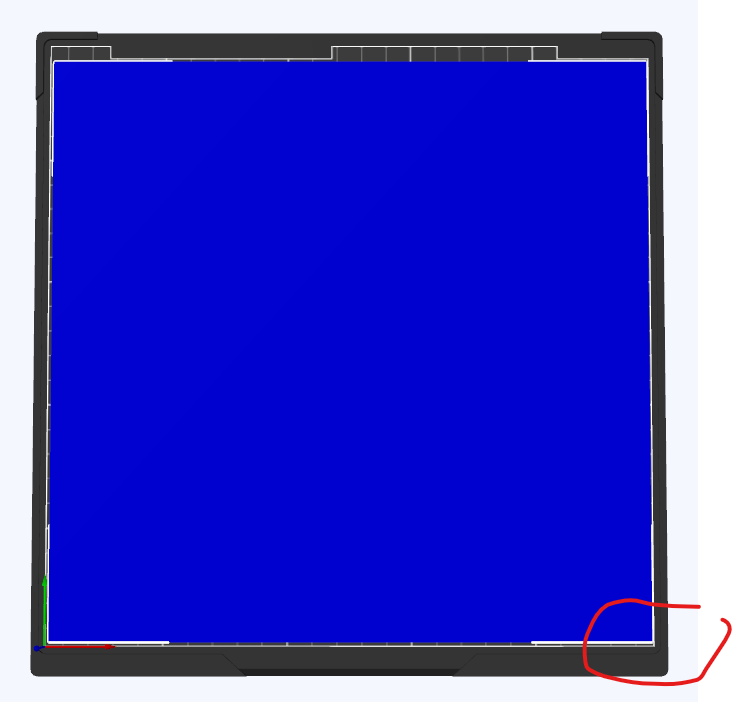

Sur qidiStudio, j'ai réussi à faire mes propres zones, et effectivement elle détecte bien quand on met une pièce sur ces zones :
Pour les curieux, là, dans la zone d'exclusion du plateau, j'ai mis :
0x0, 30x0, 30x30, 0x30, 0x0, 0x305, 20x305, 20x290, 0x290, 0x305, 305x305, 305x290, 290x290, 290x305, 0x305
Par contre, dans qidiSlicer, il n'y a visiblement pas la possibilité de mettre plus que 2 zones.
J'ai bien trouvé un fichier de configuration qui entre autres décrit ces zones par imprimante. Mais pour l'instant, lorsque j'y ai ajouté une zone, on a toujours que deux zones dans l'interface.
Là, par exemple, j'ai remplacé dasn le fichier de configuration, la zone par défaut par 0x0, 30x0, 30x30, 0x30, 0x0, 0x245, 20x245, 20x220, 0x220, 0x245, 245x245, 245x220, 220x220, 220x245, 0x245 et ce qsui est notable est qu'il a gardé les ancienne zone et à ajouté mes zones. Ils les dessines différemment, mais les prends bien comme zone d'exclusion.
Dans l'interface, je n'ai toujours que deux zones, mais qui correspondent bien à deux de mes zones. Cela donne l'impression que l'interface n'est pas faite pour plus de 2 zones.
Je ne vais pas garder cela, je vais remettre comme à l'origine ça me parait un peut dangereux d'avoir une configuration nom compatible avec l'interface.

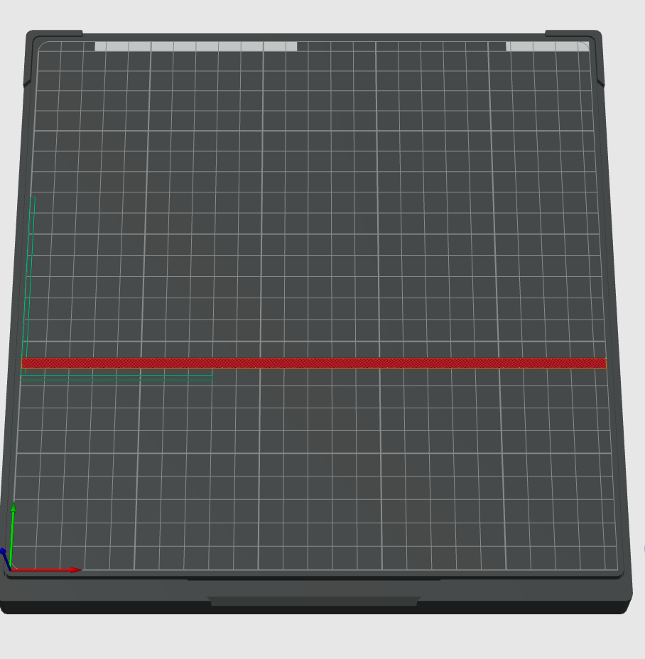

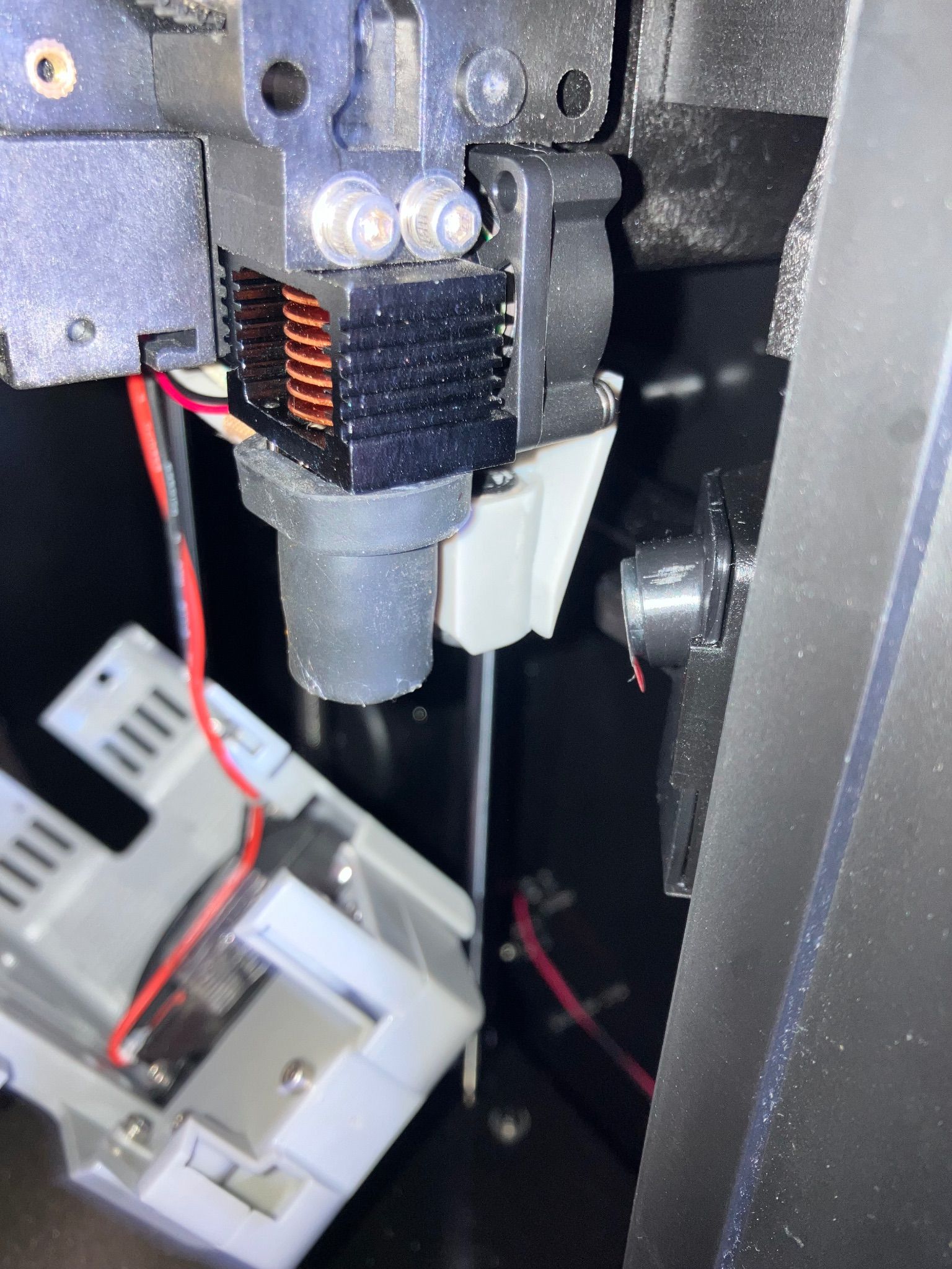

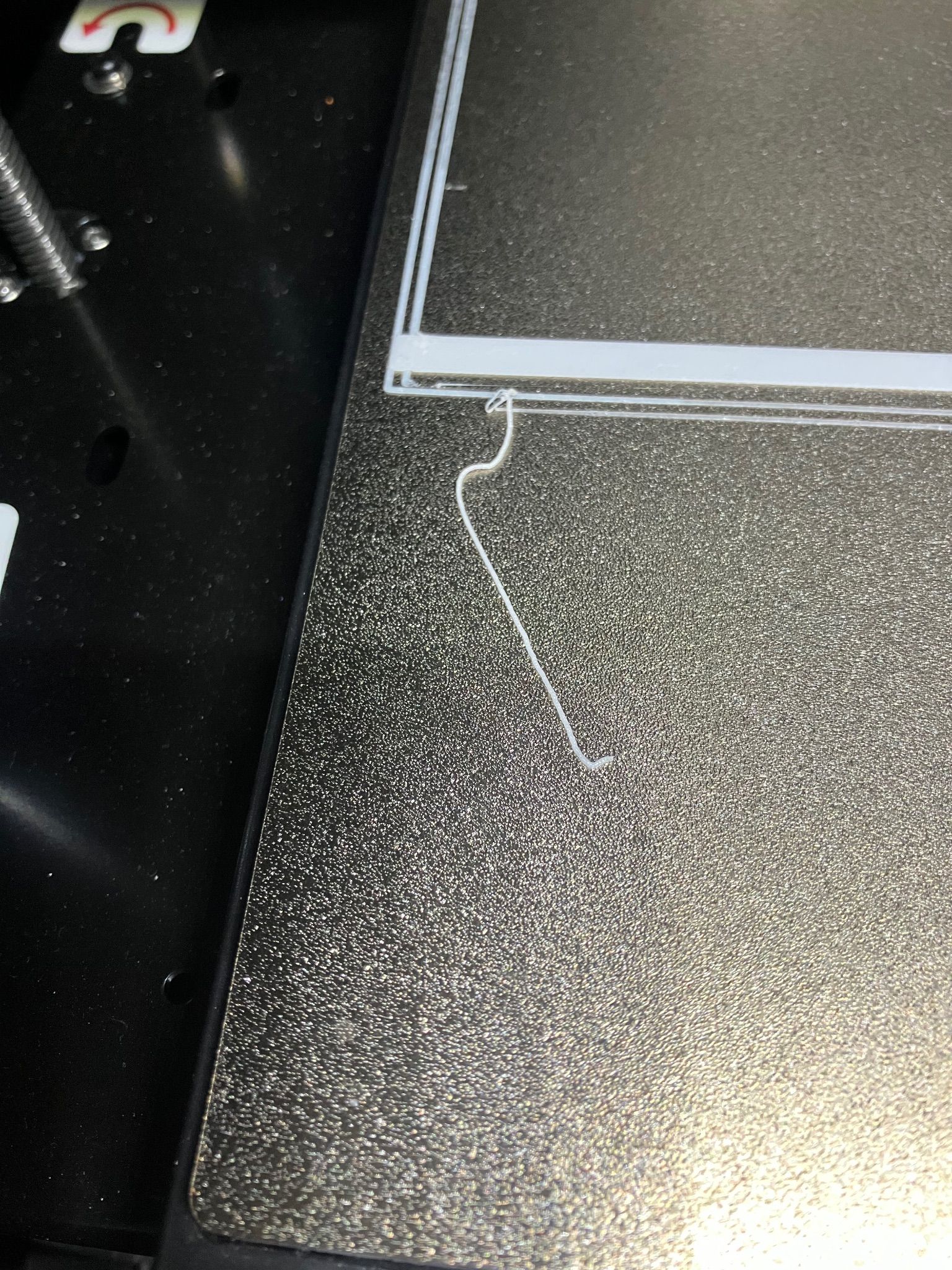

pourtant ça ne passe pas loin
et sans le carénage ... ça passe
Modifié (le) par pjtlivjy
@pjtlivjy
Avec carénage, ça touche même si tu restes dans la zone d'impression. C'est bien ça ?
Si oui, ça vaudrait le coup d'en parler à Qidi Tech. Ils devraient ajouter une zone d’exclusion. Là, on risque des dégâts. Ou alors, on l'ajoute nous même.

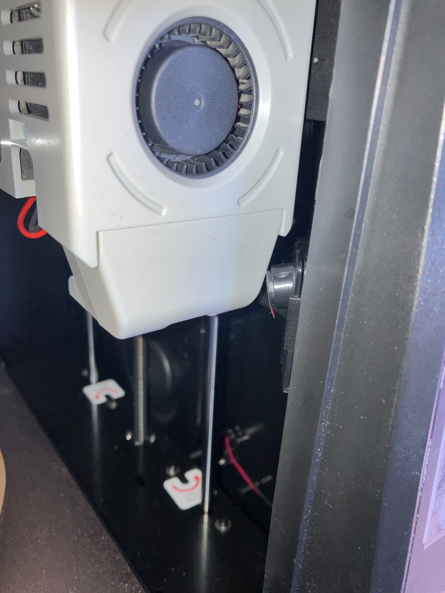

Quand on se déplace avec les flèches, on a bien le zéro à gauche, et quand on va à droite, on touche la caméra, même sans lui avoir mis une casquette, avant d'arriver au 245. Donc logiquement un Gcode faisant aller à 245x245 fera des dégâts.

ça parait tellement c.. que je préfère m'en assurer devant l'imprimante 🥴
Le problème est qu'il faut aussi y penser devant le slicer. Si tu charges un stl fait que l'objet va vers le coin bas droit et que l'on y pense pas, c'est la cata.

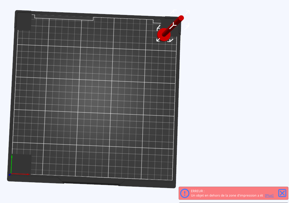

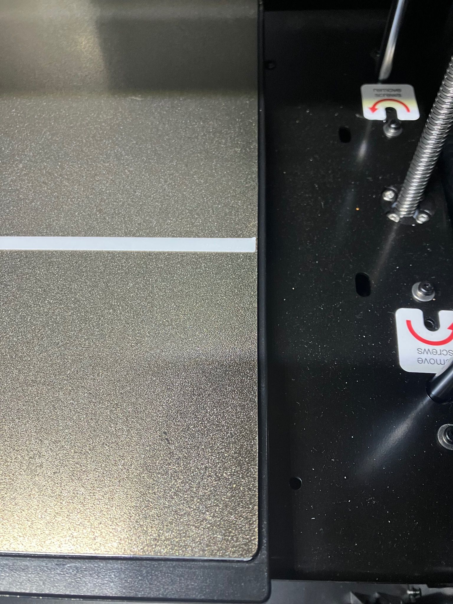

voilà le résultat @2cv001, sur ma Q1 l'impression n'est pas centrée par rapport au plateau, si elle l'était ça passerait juste juste mais là ça ne passe pas
la théorie
la réalité ...

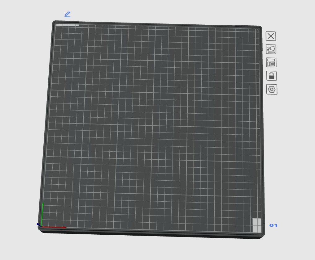

Et chez moi : Là, c'est limite, mais c'est en bleu (en déplaçant un peu l'objet) donc ok (sinon, c'est en rouge). Hors si je lance l'impression, il va buter sur la caméra et bonjour les dégâts. Pas normal !
