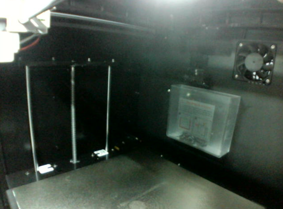

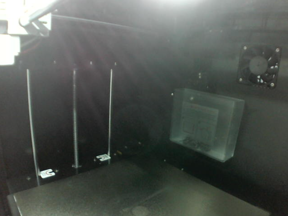

Je trouve que ma caméra ne donne pas de très bonne images.
Ex d'une capture écran faite à partir de Fluidd :
On remarque que la caméra est "ébloui" par l'éclairage intégré.
Quand on regarde la caméra, on voit qu'elle est éclairée en direct d'o le voie que l"on voit en haut à gauche sur la photo.
Si j'empêche la lumière d'arriver sur la caméra, cela donne ceci : Il me semble que c'est déjà mieux. Reste que la définition n'est pas terrible. On peut faire quelque chose ?
Modifié (le) par 2cv001
il y a 28 minutes, pjtlivjy a dit :

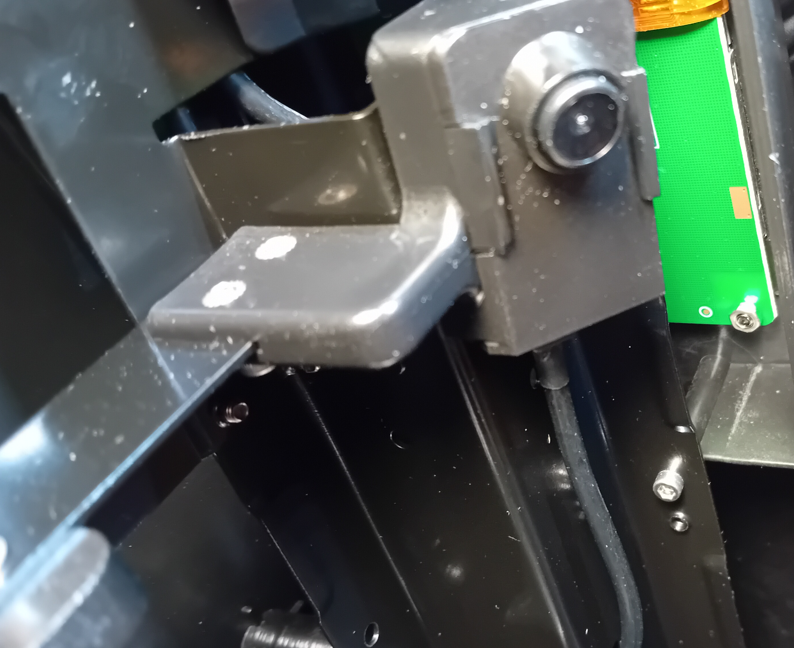

alors question @2cv001 tu as enlevé le petit opercule de protection qui est sur la caméra ?
Je ne me rappelle pas l'avoir retiré, mais visiblement il n'y en a pas. Donc je dois l'avoir fait. Chez toi la qualité est sensiblement meilleure ?
ma réponse va te surprendre @2cv001, oui elle est meilleure depuis que j'ai remis en place ce petit bout de plastique qui agit comme une lentille et doit changer légèrement la focale j'imagine 🤣
@pjtlivjy Je pense que cette casquette ne change pas la focal mais simplement évite que la caméra ne soit ébloui par les leds.
Ca y est  imprimé et installé. Effectivement la lentille de la caméra est mois éblouie et donc mieux.
Cela dit, la définition n'est pas top.

Comme on peut le voir, nativement, la définition est de 640x480 alors que dans les docs sur la q1 pro ils affichent 1920 x 1080 Qidi Tech Q1 Pro : fiche technique, tutoriel, test, prix imprimante 3D
J'ai donc essayer de modifier la ligne en
camera_usb_options="-r 1920x1080 -f 10 -d /dev/v4l/webcam0
et ça donne peut être un peu mieux dans cette vue
Mais surtout, lorsque je clique sur image.png.ae216a7413d933366b5461b51a3ed7ec.png
J'obtiens une image nettement plus grande et de meilleure qualité :
Comparatif en zoomant sur les tiges filetées :
Avant
Après
C'est quand même mieux non ?

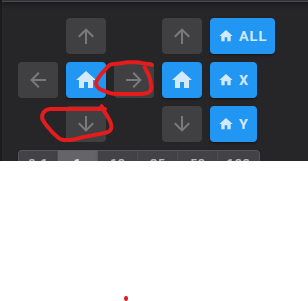

Du coup, j'ai fais plein d'essais et en faisant ces essais, je me suis aperçu que si "à la main", je eux dire avec ça
Et bien on peut faire cogner la tête avec la caméra ! Du coup, pas trop envie d'ajouter une casquette, qui certe n'est pas épaisse, mais empirera le phénomène. Il n'ay a pas moyen dans "fluidd" de lui donner des limites ?

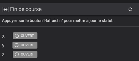

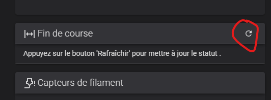

Pas de risque si dans fluidd, je clique sur ça ?
tu veux dire @2cv001 que si on amène la tête dans le coin avant droit ou se trouve la caméra, il y a collision, on est dans l'emprise d'impression ou légèrement en dehors ?
Oui, si avec les flèches, j’amène la tête vers la caméra, la tête touche la caméra
Comment connaitre l'emprise d'impression ?
Il y a 3 heures, 2cv001 a dit :
Non, aucun. Cela rapporte simplement l'état des détecteurs de fin de course.
Sur la X-Max3, la tête, même munie d'une casquette, ne vient pas heurter la caméra 🤔, mais je n'ai pas ce modèle Q1 Pro.
@PPAC en a une.
Modifié (le) par fran6p
il y a 2 minutes, fran6p a dit :
Sur la X-Max3, la tête, même munie d'une casquette, ne vient pas heurter la caméra 🤔, mais je n'ai pas ce mdoèle Q1 Pro.
@PPAC en a une.

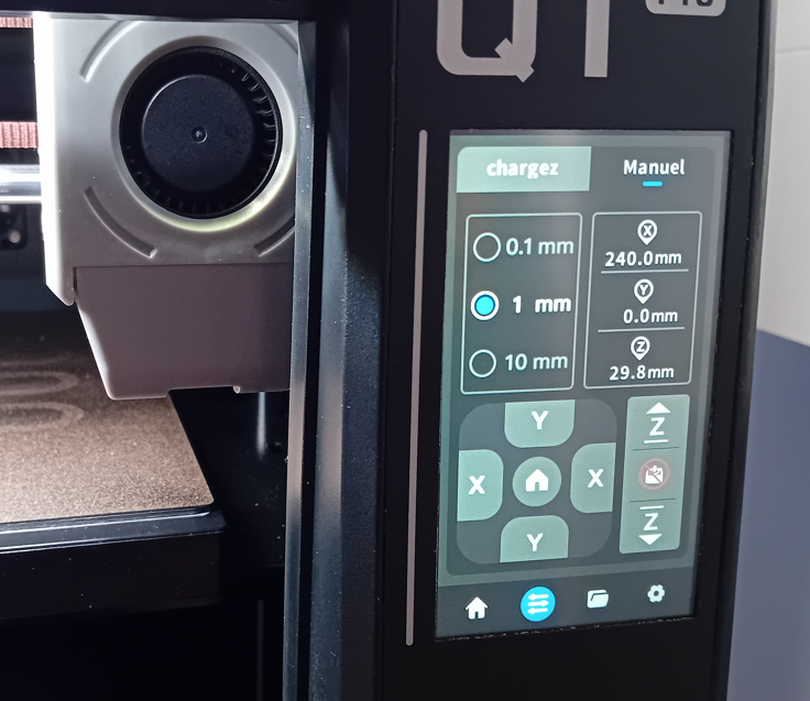

@PPAC j'ai fait l'expérience, non pas à partir de fluide, mais à partir de l'écran de l'imprimante de bouger la tête pour l'amener vers la caméra, et là aussi, on peut aller jusqu'à la caméra et la toucher, voir plus, je n'ai pas forcé. Et ce sans casquette.
Je trouve ça pas top...
@2cv001 J'ai un client qui a une Q1 Pro, mais je n'ai pas vérifié si ça touchait avec ou sans la casquette.
La caméra est la même que celle de mes X Max 3. Elle est donc tenue par la pression de deux vis sur le longeron droit du chassis.
Est-ce qu'elle est bien positionnée au maximum vers l'avant et vers la droite ?
Il y a 11 heures, V3DP a dit :
Oui, visiblement, je ne peux pas la déplacer plus

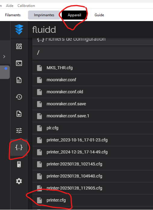

Peut être une piste :
Dans le fichier de configuration printer.cfg, j'ai entre autres ceci :
[stepper_x]
step_pin:U_1:PB4
dir_pin:!U_1:PB3
enable_pin:!U_1:PB5
microsteps:16
rotation_distance: 39.88
full_steps_per_rotation:200  #set to 400 for 0.9 degree stepper
endstop_pin:tmc2240_stepper_x:virtual_endstop
position_min: -5.5
position_endstop: -5.5
position_max:246
homing_speed:50
homing_retract_dist:0
homing_positive_dir:False
step_pulse_duration:0.0000001
[stepper_y]
step_pin:U_1:PC14
dir_pin:!U_1:PC13
enable_pin:!U_1:PC15
microsteps: 16
endstop_pin:tmc2240_stepper_y:virtual_endstop
position_min: -4.5
position_endstop: -4.5
position_max: 258
homing_speed:50
En particulier : position_max:246
Dans l'aide https://www.klipper3d.org/Config_Reference.html
Je vois :
Citation
position_max:
#   Maximum valid distance (in mm) the user may command the stepper to
#   move to. This parameter must be provided for the X, Y, and Z
#   steppers on cartesian style printers.
Donc, si je comprends bien le paramètre position_max correspond au maximum où l'utilisateur, en utilisant les flèches, peut emmener l'extruder.
Pour l'instant, je n'ai pas osé y toucher. Quelqu'un peut confirmer mes hypothèses ? Vous avez quoi chez vous ? (vous pouvez l'ouvrir via Fluidd en allant chercher le fichier printer.cfg en cliquant sur
Cela dit, je viens de regarder, la limite pour que ça touche est y=0 et x=240
Donc ça veut dire que si on imprime quelque chose au point x=0 y=245 ( en principe la zone d'impression va jusqu'à 245), il y a une bonne collision avec la caméra. Problème !!!
bonjour @2cv001 ton analyse de code est bonne et compte tenu du fait que la position correspond à la buse et de l'encombrement de la tête, il y a bien collision 🙄
il va falloir que je regarde ça en rentrant sur la PLUS4 si il y a eu évolution de ce côté là
bravo il fallait y penser 👍

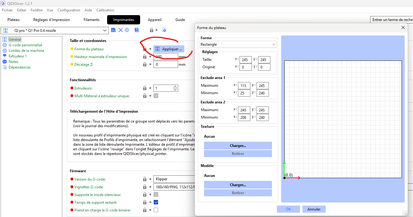

Tu vas souvent imprimer sur la totalité de la surface (245x245) ?

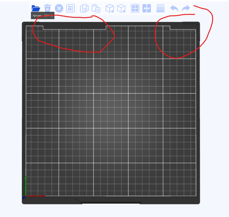

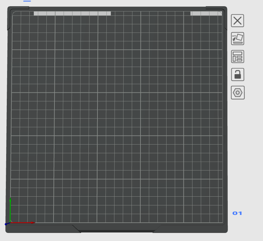

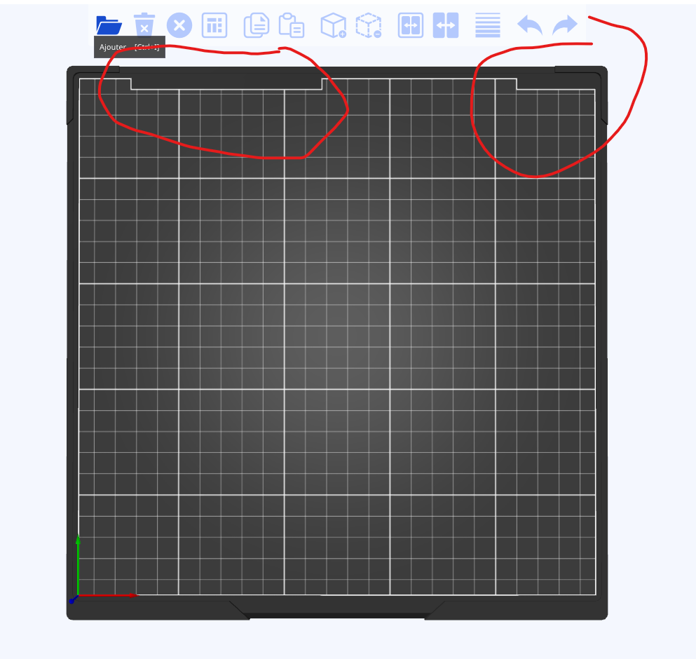

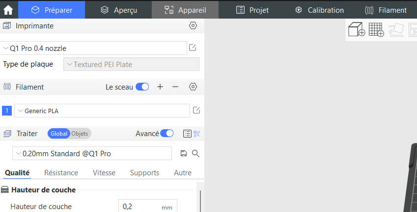

Le trancheur, Qidistudio, normalement, empêche d'imprimer sur certaines zones du plateau :
Par contre, quand on déplace manuellement ou via le contrôle des axes, ces zones sont inconnues et là, il y a risque de collision.
Donc, n'utiliser que le trancheur. Les paramètres de Klipper sont des limites, mais il ne sait rien des zones qu'il faut éviter 😉

Mince j'ai pas trouvé ça dans qidiSlicer, j'ai l'impression qu'il n'y a pas ça. qidiStudio serait mieux alors ?
Cela dit, j'ai ouvert qidiStudio et je n'ai pas la même chose que toi. Pas trouvé non plus.
Ce paramètre n'existe pas avec Qidislicer ou Prusaslicer.
Qidistudio  n'est ni mieux ni moins bien que Qidislicer, les deux sont capables de trancher correctement un fichier. Après, c'est une question de préférences. J'aime davantage les onglets de QSlicer qui permettent d'accéder plus facilement (c'est mon avis) aux réglages Imprimante, Filament, Réglages d'impression alors que Qstudio regroupe tout à gauche (dans différentes sections. En plus avec les onglets en haut (Qidislicer), ça laisse une place plus grande pour voir le plateau et la pièce posée dessus.
Tu peux installer plusieurs trancheurs sur ton PC, ils n'interfèrent pas les uns avec les autres. Sur mon PC, j'ai Cura, Ideamaker, Prusaslicer, Qidislicer, Qidistudio, Anycubic slicer next et j'utilise aussi de temps en temps Kiri-moto (trancheur en ligne) 😄.
il y a 40 minutes, 2cv001 a dit :
A droite où il est écrit Q1 Pro 0,4 Nozzle, il y a un engrenage. En cliquant dessus, tu accéderas aux paramètres liés au modèle d'imprimante 😉

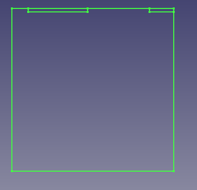

J'ai fini par trouver sur QidiSlicer, mais visiblement pas de zone d'exclusion pour la zone caméra et je n'ai pas trouvé comment en ajouter une.
Ca donne les zone situées en haut de ce schéma. Ca correspond à la manette coté grattoir pour le rectangle de gauche et à un moteur pour le rectangle de droite. Il faudrait pouvoir en ajouter une autre. Pas trouvé comment.
Et en fait, je viens de m'en apercevoir, on retrouve ces zones sur le plateau :
Sur qidi studio, en suivant les indications de @fran6p, j'ai trouvé. Les zones d'exclusion sont
25x245, 25x240, 115x240, 115x245, 25x245, 25x245, 25x245, 25x245, 208x245, 208x240, 245x240, 245x245
je ne vois pas de coordonné de l'ordre de 240, 10 Donc pas de zone d'exclusion coté caméra non plus. Par contre, là, on peut se l'ajouter.
On retrouve aussi ces zones sur le dessin du plateau dans qidiStudio.
